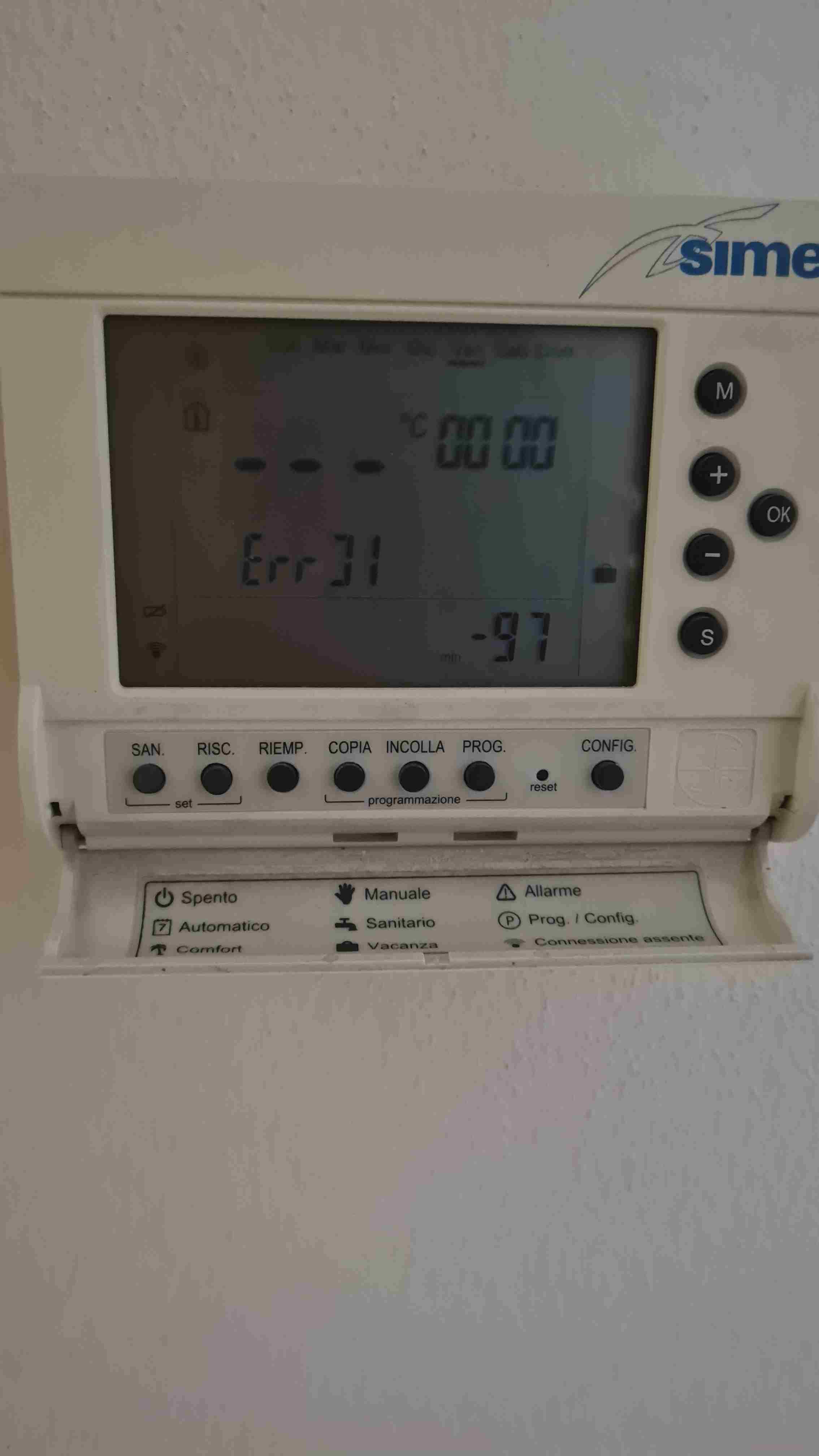

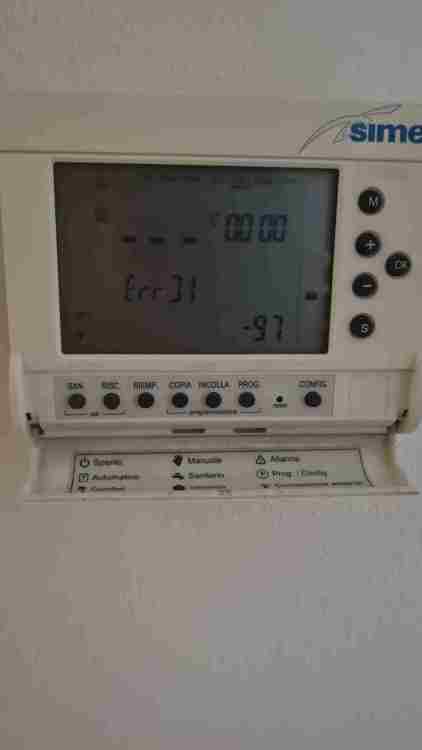

come pulire i potenziometri di un vecchio amplificatore per chitarra
franco causio ha inserito una discussione in Microfoni e dispositivi audio
Ciao, scusate se ho sbagliato sezione , ma non so proprio più cosa fare e a chi rivolgermi (a parte tecnici specializzati),quindi provo a chiedere a voi esperti. Ho riacceso ieri dopo qualche mese l'amplificatore delle foto seguenti: [url=https://postimg.cc/0MBgRjrs][img]https://i.postimg.cc/0MBgRjrs/IMG-20260403-112801.jpg[/img][/url] [url=https://postimg.cc/7GWv8hbL][img]https://i.postimg.cc/7GWv8hbL/IMG-20260403-112805.jpg[/img][/url] [url=https://postimg.cc/DJMVk0mw][img]https://i.postimg.cc/DJMVk0mw/IMG-20260403-112827.jpg[/img][/url] [url=https://postimg.cc/ygbq4xWY][img]https://i.postimg.cc/ygbq4xWY/IMG-20260403-112837.jpg[/img][/url] [url=https://postimg.cc/ftr4nykW][img]https://i.postimg.cc/ftr4nykW/IMG-20260403-112851.jpg[/img][/url] Toccando il regolatore del level generale, anche senza attaccarci niente (nè chitarra nè jack del microfono) produce un rumore fastidioso Se muovo i regolatori singoli altri rumori L'ampli fa un rumore di contatto secco e potente anche quando infilo il jack delle chitarre. Qualcuno mi ha suggerito di pulire i potenziometri con una bomboletta spray . Non ho idea però di come si faccia e quali siano i potenziometri. Immagino che siano dietro tutte le varie rotelle per aumentare i volumi o gli effetti. Ma come devo fare, aprire l'ampli poi spruzzare all'interno come nel video allegato? www.accordo.it/article/viewPub/74283 Ho quindi cercato di smontarlo per pulire i potenziometri ma non sono riuscito a niente. Infatti ho svitato: -le viti evidenziate in verde che vedete sul retro. [url=https://postimg.cc/tYLHzrLX][img]https://i.postimg.cc/tYLHzrLX/con-viti-dietro.jpg[/img][/url] Qella rossa non sono riuscito a svitarla perchè gira a vuoto. Quelle in giallo relative al pulsante di accensione ho preferito non svitarle. Credo tengano attaccato il pulsante stesso. Il pannello non si muove tirando e muovendolo un po'. Non credo sia la vite rossa , visto che mi gira a vuoto... -le viti evidenziate in nero che sono a fianco delle manopole dei volumi: quelle in rosso non le ho smontate, dopo che ne ho tolte 2 ho capito che tengono attaccato al pannello le prese input per i jack. Anche in questo caso, il pannello non si muove, dopo aver svitato le viti in nero.. [url=https://postimg.cc/cK7ZCQks][img]https://i.postimg.cc/cK7ZCQks/con-viti-davanti.jpg[/img][/url] -le viti che tengono il pannello centrale con la scritta OVUX (sotto c'è un altoparlante ma non si risale sopra dove sono i potenziometri) [url=https://postimg.cc/HcsGLFyW][img]https://i.postimg.cc/HcsGLFyW/altoparlante.jpg[/img][/url] -le viti sotto la maniglia(fissano solo la maniglia, sotto c'è solo il telaio), [url=https://postimg.cc/cK7ZCQks][img]https://i.postimg.cc/cK7ZCQks/con-viti-davanti.jpg[/img][/url] Non so che fare. Avete idea di come debba smontarlo? grazie per l'aiuto -
flori2 ha iniziato a seguire Errore cronotermostato Sime
Ciao, noto da mesi che il livello batteria sul display basso oppure quasi esaurito. Strano, avevo cambiato le pile 1 anno prima. Vabbe erano marca Lidl. Va via la corrente e il display è spento. Stacco e cambio le pile. Non si accende. Pulisco i contatti ossidati e tengo i pulsanti premuti. Inserisco le batterie e stavolta si accende. Lo monto, ma rimane in errore. Ho staccato e riattaccato la corrente alla caldaia. Non cambia nulla. Cosa può essere? La batteria rimane sempre bassa se non 0. Il display non risponde ai comandi Grazie
Problemi su un cancello nice run200hs
Alessio Menditto ha risposto a wika371 alla discussione in Cancelli elettrici
Aggiungo altre foto sperando che l'effetto ombra non abbia scurito troppo. Nella foto combo si vedono quelli che io credo siano gli unici due passaggi verso il serbatoio. Dove sarà la valvola di non ritorno? 🗜️ Edit: vedo che le foto mi sono rimaste scarse di qualità; se serve le rimetto più dettaglite 😢
- Oggi
Tv Philips mod: 43 put 6101/12 si sente l'audio ma non c è retroilluminazione.
IL PUNTO ha inserito una discussione in Philips - Phonola
Buonasera ho questo televisore come ho descritto nel titolo, si sente l'audio ma non c è retroilluminazione, aprendolo per la prima cosa ho controllato sul connettore che alimenta i led e non misuro nessuna tensione, in un primo momento avevo pensato a qualche barra led difettosa ma controllando la scheda alimentazione mod 715g7350-p01-000-002s ho trovato un condensatore a disco scoppiato posiz. serigrafica c 8626, poi la resistenza di protezione r 8601, e la resistenza r 8605, sostituendoli la retroilluminazione si è accesa pero lampeggiante, leggendo un po su vari forum dicevano che hanno risolto comprando un kit riparazione per questa scheda, lo trovato su ebay mi è arrivato ma anche sostituendo i componenti del kit la retro continua a lampeggiare, volevo chiedere se avete dei consigli in merito per la riparazione di questa scheda. -
confermo che l'SSP è meglio e che dopo tot anni lo cessano a tutti, a me è cessato l'anno scorso e ti assicuro che lo rimpinago alla grande! il rid, oltre a pagare mooooolto meno del SSP, è pure da mettere a reddito.
omarmauro83 ha aderito alla comunità
Che sappia io lo SSP è meglio del RID. Credo si possa chiedere il passaggio al RID ma non viceversa, perchè lo SSP è cessarto.
Salve, rieccomi a voi per chiudere questa chat. Seguendo le vostre indicazioni ho optato per una bosch SPS2HKW58E, dopo varie prove con lavaggi ECO e 70° io e mia moglie siamo molto soddisfatti dell'acquisto, lava bene ed è molto silenziosa....speriamo nell'affidabilità. Grazie di cuore per le vostre indicazioni.
Problemi videocitofono bticino classe 300
Cristian86 ha risposto a Cristian86 alla discussione in Domotica e Building
Grazie Mille Maurizio del consiglio. Provo a fare questo primo passaggio e la aggiorno. -
Ciao qualcuno è a conoscenza della possibilità di cambiare il contratto di SSP con altri ? Nel mio caso, impianto collaudato 01/2021 con convenzione SSP. Chiedo perchè un amico dice di aver chiesto al GSE (SSP anche lui, cpn impianto collaudato direi a memoria un paio di anni fa) e pare che la risposta sia che è fattibile. Poi è da vedere se è più o meno conveniente, ma una caratteristica del nuovo contratto che gli hanno prospettato è quella del pagamento mensile della corrente immessa e, se non ho capito male, un conteggio decisamente semplificato che pare si basi su quanta corrente è stata immessa e basta. Non so se ho capito bene...per questo chiedo lumi. Grazie
Daewoo DWD F1021S : non finisce il ciclo.
reka ha risposto a reka alla discussione in Lavatrici - Asciugabiancheria
grazie, stasera ci provo. devo solo ricordarmi di portare a casa la borsa col tester and co. -
Problemi su un cancello nice run200hs
wika371 ha risposto a wika371 alla discussione in Cancelli elettrici
Alessio menditto -
In quei compressori di valvole elettriche non se parla neanche. Quel compessore non è di quelli tipici con tubo ben visibile tra testata e serbatoio. La valvola è probabilmente in tesa a quel collettore, e sotto c'è l'attacco al serbatoio (pare proprio a fianco del condensatore). Occorre una foto, amagari alcune, ben più completa di tutto il gruppo: testata, collettore, valvola. Sicuramente il tubo e le valvola sono nella parte alta non visibile nella foto. Fai fot di sopra e dall'altro lato. Affinché il compressore nel suo insieme (compressore e serbatoio) possa funzionare è indispensabile che: 1- l'aria entri nel serbatoio da un attacco 2- ad un alto attacco ci sia fissato il pressostato 3- da uno o più attacchi sia prelevata l'aria e inviata agl uitlizzatori, magari passando dai regolatori di pressione Nei piccoli compressori i punti 2 e 3 sono concentrati in solo attacco al serbatoio. Per la cronaca, quel pressostato contiena anche una valvola di sicurezza e una di sfiato, è un apparecchio costruito apposta per i piccoli compressori per evitare di installare un quadro elettrico con degli automatismi, e la valvola di non ritorno a molla completa questo insieme.
Ho impostato manualmente, funziona tutto, però mi sono accorto che con il comando del passaggio pedonale, sia con telecomando che comando interno, pur impostato l' apertura al 30%, si aprono completamente entrambe le ante
wika371 ha iniziato a seguire Alessio Menditto
Non penso che si esaurisca in pochi giorni, fino a settimana fa era perfetta, poi la uso pochissimo in un anno se la uso 3 o 4 ore al mese e tanto , resta spenta anche per mesi , poi tutto può essere, dopo provo a picchiettare il tubo , in questa cartella di Drive ho messo le foto, le ho fatte con una fotocamera con la stanza con poca luce, a me sembra poco luminoso ma potrei sbagliarmi,non so non mi ero mai soffermato più di tanto a guardare il filamento . https://drive.google.com/drive/folders/1tbOgM5Na7QSeHSSCdm2VeqjTH6pzbKXO
Ciccio 27 ha iniziato a seguire Lavatrice bosch motore sbloccato x rottura cuscinetto. La lavatrice parte ma il motore non gira. Le spazzole cambiate
Lavatrice bosch motore sbloccato x rottura cuscinetto. La lavatrice parte ma il motore non gira. Le spazzole cambiate
Ciccio 27 ha risposto a Antonio Sartore alla discussione in Lavatrici - Asciugabiancheria
Non è che la polvere nera è in realtà dovuta al normale consumo delle spazzole? Non ha soffiato tutto e spolverato il collettore con uno straccio asciutto? Non è che le spazzole non aderiscono completamente? -
Anomalia estetica/meccanica su Interruttore Differenziale F202 A-25/0,03 AP-R
reka ha risposto a AngeloX alla discussione in Altri argomenti elettrici
se si allunga allora è possibile sia di una delel spire, cambialo cambialo -
Alla vavola deve arrivare il collegamento elettrico per l'azionamento. Inoltre la valvola deve avere il collegamento per il passaggio dell'aria dal compressore verso il serbatoio.
Cristiano1995 ha aderito alla comunità
Rame diventato nero
Livio Orsini ha risposto a Lukej alla discussione in Installazione impianti elettrici civili e terziario
Si questo è proprio lo spirito del forum: condividere conoscenze ed esperienze. Sicuramente, specialmente se continuerai a ricercare le ragioni delle cose.😊 -
Anomalia estetica/meccanica su Interruttore Differenziale F202 A-25/0,03 AP-R
AngeloX ha risposto a AngeloX alla discussione in Altri argomenti elettrici
Alla fine credo che la strada più sensata, essendo un articolo nuovo di pacca, sia quella di fare il reso. Certo resta la curiosità ma, al 99% sembra un filo interno che è rimasto fuori in fase di assemblaggio. -
Lavatrice bosch motore sbloccato x rottura cuscinetto. La lavatrice parte ma il motore non gira. Le spazzole cambiate
Stefano Dalmo ha risposto a Antonio Sartore alla discussione in Lavatrici - Asciugabiancheria
Magari è saltato il triac , sulla scheda , che pilota il motore -
Alessio Menditto ha iniziato a seguire Lavatrice bosch motore sbloccato x rottura cuscinetto. La lavatrice parte ma il motore non gira. Le spazzole cambiate
Lavatrice bosch motore sbloccato x rottura cuscinetto. La lavatrice parte ma il motore non gira. Le spazzole cambiate
Alessio Menditto ha risposto a Antonio Sartore alla discussione in Lavatrici - Asciugabiancheria
È tanto bella la parola “per”… -
Da come descrivi il filamento sembra il cinescopio in probabile esaurimento. A meno che quella tensione bassa non lo faccia accendere bene. A tubo acceso dopo qualche minuto prova a dare dei colpetti con il manico di un giravite non troppo forti sul collo del cinescopio, magari cade qualche scoria dai catodi che potrebbero essere coinvolti nell'esaurimento.
Sfornatutto De'Longhi Maxi - Non si accende, molle della porta rotte e guarnizione rotta.
Alessio Menditto ha risposto a Mario Carbone alla discussione in Forni - Microonde - Cucine
Tony per favore apri una tua nuova discussione.
