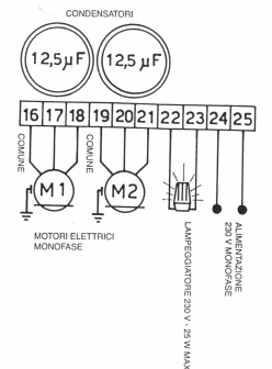

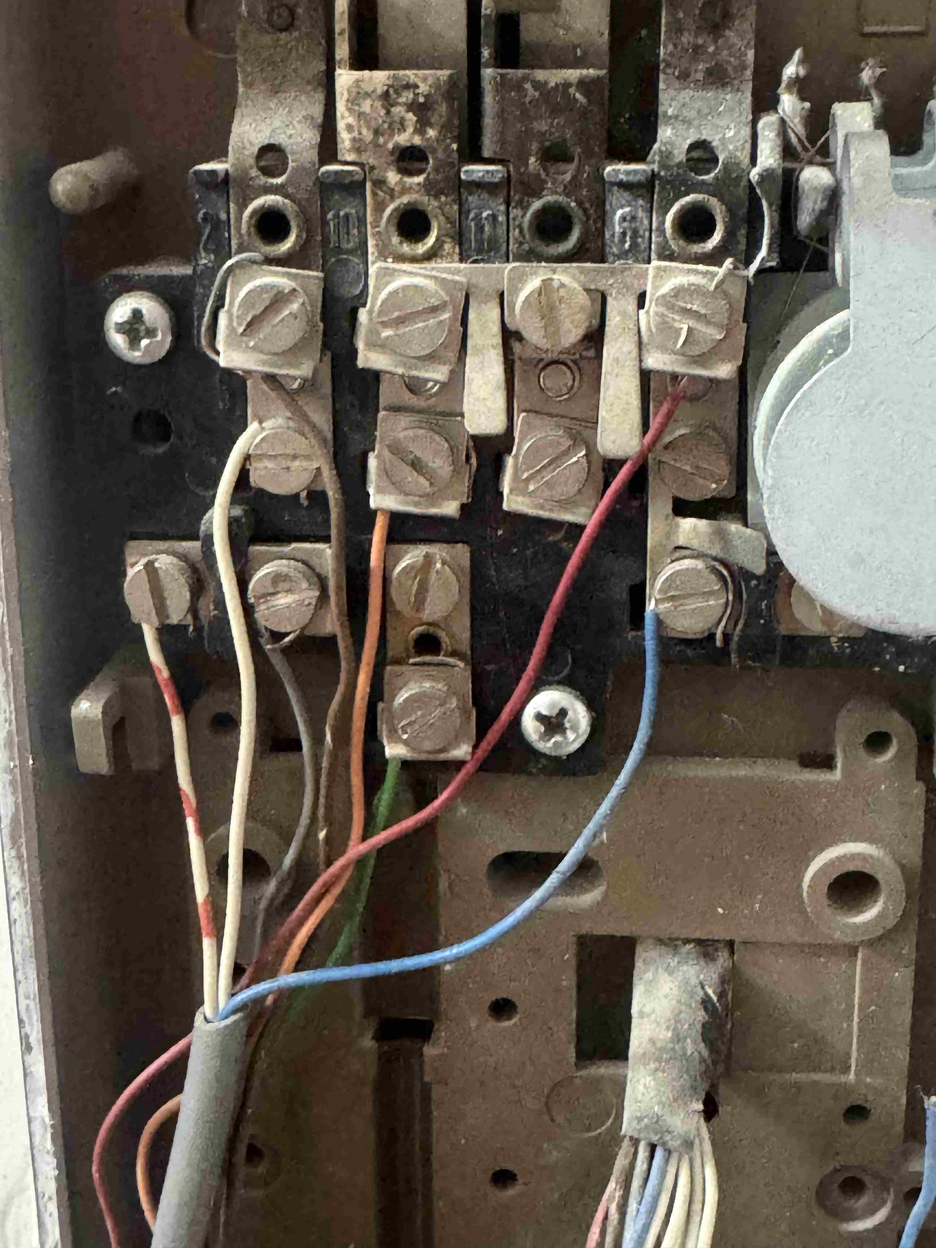

Basculante che non si apre bene
Edoardo 007 ha risposto a Edoardo 007 alla discussione in Cancelli elettrici
Ciao @ROBY 73dalla cinghia e da quando le ho tolte si è accesa la luce a intermittenza e la bascula non fa più i cicli giusti, mi sa che sono proprio fotocellule allora. Grazie del consiglio, cerco i marchi che mi hai detto, e poi ti dico. Grazie intanto. -
Grundig RRCD-4300
effesse72 ha risposto a effesse72 alla discussione in Radio - Stereo - Autoradio - HiFi - CD - DVD
Ah Riccardo, difatti lo avevo immaginato 😤, comunque ti ringrazio ancora per tutto il tuo supporto e buon proseguimento di serata 🙇♂️👋. -
Grundig RRCD-4300
Riccardo Ottaviucci ha risposto a effesse72 alla discussione in Radio - Stereo - Autoradio - HiFi - CD - DVD
il termofusibile sul finale era una precauzione che solo la Grundig adottava. Secondo me la puoi tranquillamente eliminare,alla peggiore si brucia l'integrato.Puoi mettere un fusibile a pasticca da 2A come da schema -
Basculante che non si apre bene
ROBY 73 ha risposto a Edoardo 007 alla discussione in Cancelli elettrici
Beh, passeresti dalle stelle alle stalle, (con tutto il rispetto per la casa di bovini e suini 😁). Magari possono andar bene, ma oltre ad "odiare con tutto il cuore" quella marca (ho avuto due brutte esperienze e ho detto "mai più"), volendo risparmiare un po' ci sono tante altre marche, tipo la "solita" CAME, oppure BFT; FAAC, ROGER, TAU e chi più ne ha e più ne metta, poi vedi tu, il portafoglio è il tuo ☺️ Da dove li hai tolte? Sembrano i frontali delle fotocellule per porte automatiche. -
Grundig RRCD-4300
effesse72 ha risposto a effesse72 alla discussione in Radio - Stereo - Autoradio - HiFi - CD - DVD
Grazie mille, avevo già ricontrollato e ripassato quella pista GND ed avevo capito che era solo una, invece i pin-out che trovavo sul web per i potenziometri B503 da 50K standard come quello che ho acquistato io su AliExpress mostrano sempre 2 pin di GND, il 2 e il 3. 🤷♂️ -
Motore automazione deimos kit sblocco difettoso
ROBY 73 ha risposto a saltimbanco alla discussione in Cancelli elettrici
Ok. Sinceramente non mi ricordo più come sia fatto internamente, ne ho smontato solo uno, quello in cui descritto nel post precedente (o forse due), come ti dicevo, senza vederlo "averlo in mano", non saprei fare una diagnosi precisa. Casomai posta un video del problema in cui fai vedere entrambi i sensi di marcia e sentire il problema in chiusura che ci capiamo meglio. Attenzione che per inserire i video qui nel forum, devi caricarlo su una piattaforma sterna tipo YouTube, o Google Drive o altra a tuo piacimento e poi incollare il link qui nel post. No, questo a 24Vcc non è come la versione a 230Vca che ha appunto la frizione meccanica, il motore gira o non gira con la tensione fornita dalla centrale -
Buongiorno, ho inserito questo argomento in questa sezione non sapendo dove scriverlo, comunque ho questo pannello orologio a led ( come da foto) che si accende in parte , aprendolo ho notato dei circuiti integrati smd rotti, e che sono bollenti al tatto , purtroppo sopra non c'è nessuna sigla (perchè li hanno cancellati), e possibile trovare uno schema elettrico o se qualcuno sa dirmi quali modelli di integrati montano su questo pannello ?. Grazie
alimentatore per stampante canon ip6700d
quirico pepe ha risposto a quirico pepe alla discussione in Elettronica Fai da te
tutto testato. la mancanza della tensione la trovo direttamente sotto i piedini all'uscita del trasformatore -
Richiesta info fotocellule Came
ROBY 73 ha risposto a Fabio.Cantele alla discussione in Cancelli elettrici
Sì, certo, ma è antieconomico, conviene prendere una coppia nuova, costano meno -
Richiesta info fotocellule Came
ROBY 73 ha risposto a Fabio.Cantele alla discussione in Cancelli elettrici
Ciao Fabio.Cantele, Le tue sono delle vecchie DOC-I, ora le nuove sono le DLX30CIP, cod. 806TF-0070, oppure volendo, sono compatibili nelle stesse scatole le ROGER G90/F2ESI che sono leggermente più rapide / immediate nella risposta delle nuove CAME che sono state ritardate volutamente dal costruttore. Attenzione che è da valutare anche quanti fili hai nella ricevente, se tre o quattro o più, perché altrimenti le DLX potrebbero non essere compatibili, casomai posta un paio di foto dei collegamenti della fotocellula e anche della centrale del motore https://adg.co.nz/wp-content/uploads/2025/01/CAME-806TF-0070_DLX30CIP_Photocells_Manual.pdf https://www.rogertechnology.it/public/userfiles/documents/Documentazione/Manuali e Istruzioni/Fotocellule/G90-R90 F2ES Istruzioni IS56 REV05 A5.pdf - Oggi
simuffa ha iniziato a seguire Cancello a due ante con scheda Fadini Elpro9, un'anta si apre/chiude lentamente e Richiesta info fotocellule Came
Richiesta info fotocellule Came
simuffa ha risposto a Fabio.Cantele alla discussione in Cancelli elettrici
Ciao credo siano le fotocellule: 119RIR015 - RX 119RIR016 - TX Si trovano ancora facilmente su internet. -
Videocitofono Elvox 7000
ROBY 73 ha risposto a SimoneS1 alla discussione in Citofoni, videocitofoni e intercomunicanti
E allora sarà il "solito" altoparlante del presunto posto esterno 559 (o forse 554/H50) e quindi bisognerebbe provare a cambiarlo con un R233 in caso di 559 (oppure un R232 in caso di 554). Quindi apri anche il posto esterno e vedi sul retro del modulo audio / video, dovresti trovare l'etichetta con l'articolo esatto. Ma si illumina e rimane lo schermo bianco / grigiastro, oppure si vedono anche delle linee trasversali? Comunque, in questo caso bisogna capire se possa essere solo un fatto di rifare i collegamenti del cavo coassiale, oppure se hai una vecchia telecamera analogica con una definizione bassa, magari 700TVL (o anche meno), alimentarla direttamente a 12Vcc e provare a collegarla al posto di quella del modulo audio / video con il solo coassiale, lasciando perdere momentaneamente il +T del posto esterno Se hai un tester e lo sai usare, misura comunque se ti arrivano i 13Vcc tra i morsetti +T e M del posto esterno e poi eventualmente anche tra +T e - dell'alimentatore https://shop.puntoluce.net/open2b/var/product-files/3332.pdf -
Cancello a due ante con scheda Fadini Elpro9, un'anta si apre/chiude lentamente
simuffa ha risposto a jacoscar alla discussione in Cancelli elettrici
Puoi controllarli lasciandoli sulla scheda con un capacimetro, dopo aver staccato i motori sui morsetti 17-18 e 20-21. Oppure puoi provare a collegare M2 (quella lenta) su M1; togli tensione quando il cancello è aperto; M1 lo lasci staccato così resta aperto; sposti M2 su M1 e vedi se torna a funzionare alla velocità normale. Se è così cambia il condensatore (cosa 4-5 euro) lo togli dalla scheda e quello nuovo puoi collegarlo anche esterno tra i morsetti e non lo risaldi alla scheda. -
Stefano Dalmo ha iniziato a seguire Circuito B.T. di caldaia Imar Inka PMB B.T non funziona.
Circuito B.T. di caldaia Imar Inka PMB B.T non funziona.
Stefano Dalmo ha risposto a dpluca alla discussione in Guasti/Problemi Riscaldamento
Magari i termostati ambienti andranno a chiudere dei circuiti sulle eventuali valvole motorizzate e Questo non avviene , per cui le valvole , tramite i micro presenti su di esse non mandano il comando alla caldaia . -
Un buon client di posta elettronica e anche facile e con il layout più configurabile?
foxadriano ha risposto a foxadriano alla discussione in Email client Windows
Ti sarei molto grato se potessi mandarmi la schermata del tuo Layout. E' possibile? GRAZIE. -
dpluca ha iniziato a seguire Circuito B.T. di caldaia Imar Inka PMB B.T non funziona.
Circuito B.T. di caldaia Imar Inka PMB B.T non funziona.
dpluca ha inserito una discussione in Guasti/Problemi Riscaldamento
Ciao Ho una caldaia Imar PMB B.T. e non funziona più il circuito B.T collegato all'impianto del riscaldamento dell'impianto a pavimento. Acqua calda e circuito A.T. dei scaldasalviette funzionano. Nel display del comando remoto e della caldaia non vedo errori. Non ci sono perdite d'acqua e la pressione è a 1.3 bar. I termostati dell'impianto a pavimento sono in chiamata, ma sul display del comando remoto, il simbolo del termosifone non lampeggia. Premetto che dal menu che ho non ho mai fatto caso, ma il parametro PHC2 non sono se fosse mai stato presente e si riferisca al circuito di B.T, ma non c'è come dal manuale che ho. E inoltre nei parametri PHC1 non vedo il sottomenu COMFR, ECONM e TFRX, però per il discorso parametri non so se prima questi valori esistevano. Cosa altro posso guardare o fare? Grazie -
Minolu ha iniziato a seguire TV TELEFUNKEN TE32269S27YXDW CERCO FILE PQ RIPRISTINO
TV TELEFUNKEN TE32269S27YXDW CERCO FILE PQ RIPRISTINO
Minolu ha inserito una discussione in Thomson - Saba - Nordmende - Telefunken - A.E.G.
Ho installato una 17MB140 configurata per pannello VES-24W su un TV con pannello VES315WNDB-2D-N21. cerco i file della cartella PQ per il ripristino. grazie -
Stefano Dalmo ha iniziato a seguire Acqua calda Eolo mini
Acqua calda Eolo mini
Stefano Dalmo ha risposto a Antonio Dellepiane alla discussione in Guasti/Problemi Riscaldamento
Sostituisci la membrana nel gruppo acqua -
Grundig RRCD-4300
effesse72 ha risposto a effesse72 alla discussione in Radio - Stereo - Autoradio - HiFi - CD - DVD
Pensavo ad un piccolo componente a 2 fili da saldare al posto del Termo Fusibile che già c'è, che stacchi la Vcc al TA7769P in caso di riscaldamento eccessivo, ma non so se come misure si trovano così piccoli. -
Sostituzione cilindro chiave di sblocco came a180
Blanch ha risposto a Blanch alla discussione in Cancelli elettrici
Nessuno che mi possa aiutare? -
Antonio Dellepiane ha iniziato a seguire Acqua calda Eolo mini
Acqua calda Eolo mini
Antonio Dellepiane ha inserito una discussione in Guasti/Problemi Riscaldamento
Buongiorno ho una caldaia Eolo mini vecchiotta 20anni, il problema e' l' acqua sanitaria che viene prodotta solo aprendo al massimo il rubinetto della doccia. Ho tolto il micro dalla sua sede e la caldaia si è accesa,quindi funziona. Ho guardato nel buchetto del tre vie (alloggiamento micro) e il pistoncino non si muove con una bassa richiesta di acqua calda, si apre quando la richiesta è molto forte ( rubinetto aperto quasi al max), in questo caso arriva l' acqua calda.la pressione nella casa è molto forte e anche quella che esce dal rubinetto ,perciò non è un problema di pressione, la doccia la devo fare solo con il rubinetto quasi al max.come posso risolvere? Grazie -
Livio Orsini ha iniziato a seguire Motore E.Bezzi e inverter
Motore E.Bezzi e inverter
Livio Orsini ha risposto a kitala64 alla discussione in Motori - Generatori
Devi usare lo schema in alto a destra, terza riga 50Hz 220V. Ti scosiglio vivamente di alimentare quel motore tramite inverter. C'è un'elevata probabilità che l'isolante del filo degli avvolgimenti non regga gli elaviti dv/dt degli impulsi dei moderni inverter e rischi di bruciare il motore in poco tempo. Al limite usa la mono fase e ricrea la terza fase tramite condensatore; perderesti più del 40% della potenza, ma non danneggi il motore. Meglio ancora se monti un moderno motore monofase 4 poli 350W a 230V -
Aiuto per sostituzioni motori apertura automatica serra
Livio Orsini ha risposto a Galma81 alla discussione in Motori - Generatori
No. C'è anche lo schema originario del motore che indica come effettuare l'inversione del senso di rotazione. Con la corrente assorbita da quei motori basta togliere i ponticelli ed usare due relè a due scambi più interblocco dio sicurezza. Al limite, per eccesso di prudenza, basta un contattore di taglia "0", con contatto ausiliaro NC per effettuare l'interblocco. Questo senza analizzare lo schema del quadro di comando. Un elettrecista industriale, degno di questo nome, non deve avere alcuna difficoltà nel realizzare il comando. -
Antonio Dellepiane ha aderito alla comunità
Un buon client di posta elettronica e anche facile e con il layout più configurabile?
NovellinoXX ha risposto a foxadriano alla discussione in Email client Windows
Quoto al 100% 😀 -
vincent85 ha iniziato a seguire Guasti TV Risolti
Lorenzo 81 ha iniziato a seguire Sostituzione citofono vrmet 730/2
Sostituzione citofono vrmet 730/2
Lorenzo 81 ha inserito una discussione in Citofoni, videocitofoni e intercomunicanti
Salve vorrei sostituire il citofono vecchio vrmet 730/2 di casa cn uno nuovo vi allego la foto del vecchio alcuni morsetti collegati si sn sbiaditi i numeri quindi non riesco a capire i relativi collegamenti. Mi consigliate uno da comprare cn relativi collegamenti da fare grazie
