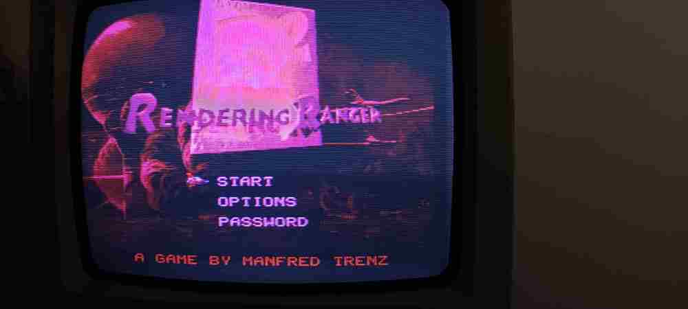

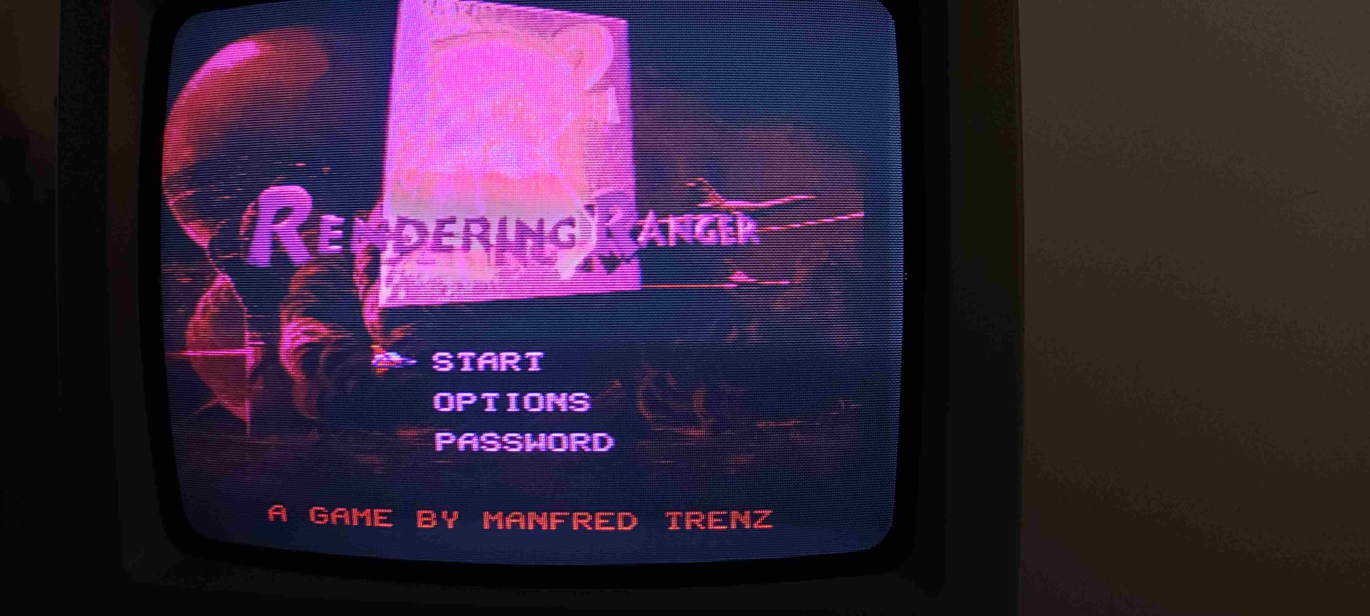

  1. Nell'ultima ora
  2. Nirox
    Presscontrol non stacca
    Ciao Leone, grazie per la risposta, purtroppo lo spazio per il vaso di espansione non c'è e sarebbe un po un problema metterlo. Con un semplice dispositivo anti colpo di ariete potrei risolvere il problema? oppure è proprio il vaso di espansione che mi elimina il colpo di ariete?
  3. felino
    Plc wifi
    Buongiorno Io dove posso utilizzo KERNEL GROUP , economici , SW gratuito con WEBSERVER integrato e invio e-mail ci sono vari modelli per guida DIN https://www.kernelgroup.it/dp-120.html
  4. Ciccio 27
    lavatrice Elettro Zeta TT0442CM2 perde acqua da sotto
    Mitica Siltal! La pompa è magnetica, quindi di per sé non può perdere. Sicuramente risolvi! 😉
  5. briccus2
    mivar 14p2 colori strani sul rosso
    come da titolo, allego anche foto..potrei provare a passare la calamita o non serve? grazie
  6. Come da titolo mi regalarono questo vecchio crt e dovrei sistemare la geometria, ma purtroppo non ho il telecomando... semmai se serve per farlo quale potrei prendere di compatibile?
  7. Alessio Menditto
    Logica di funzionamento condizionatori Daikin
    Infatti è una di queste cose. Che lui si fermi comunque, siccome io ho letto tutte le discussioni, dall utente è avvertito sempre come un fastidio, lo split non è un calorifero da 200 kg in ghisa, che anche se il bruciatore si spegne lui continua a scaldare, appena la ventola dello split si ferma il povero inquilino avverte immediatamente che si sta scaldando l’ambiente, perché l’aria non ha (come la ghisa) capacità di trattenere calore, quindi nel giro di pochi minuti si ha già fastidio. Certo che se la ventola è al minimo, la velocità (e quindi potenza) del compressore è al minimo, e la sonda di ripresa sente comunque che ci stiamo avvicinando pericolosamente alla T impostata, lui deve per forza spegnersi, non è che è rotto, è che non può fare altrimenti. Bisogna chiedersi PERCHÉ non può fare altrimenti !
  8. Nuovoutente82
    Plc wifi
    No in realtà sono piu economici ma non è quello che sto cercando, hanno caratteristiche un po diverse sia elettriche che meccaniche
  9. giorgio17
    Logica di funzionamento condizionatori Daikin
    Allora per esempio se in casa ho 35 gradi e imposto a 27 gradi il gas dovrebbe circolare a non meno di 18 gradi che con r32 equivale pressapoco a 14 bar praticamente la macchina esterna dovrebbe funzionare in caldo per avere quei dati. Per me e come dice Alessio visto che dal manuale ci sono talmente tanti parametri o che qualcosa non è settato bene,o il montaggio,o la dimensione.Prima di tutto bisogna rilevare un pò di temperature e controllare pressioni gas e tutto il resto
  10. Facci sapere! 👍 Maledetta tastiera di Google, avevo scritto "microfori" 😅
  11. Leone2285
    Presscontrol non stacca
    Ciao Nirox, come hai intuito il vaso di espansione è di fondamentale importanza per ammortizzare gli inevitabili colpi d'ariete che sono deleteri per il sistema. Inoltre viste le elevate pressioni che raggiungi in chiusura io opterei per un normale pressostato con cui decidi sia la pressione di attacco che quella di stacco. Aspetta comunque consigli e pareri dai più esperti. Saluti.
  12. pissibubi
    Perdita memoria canali Akai Tvl 241
    Grazie ,non ho il pin, 0000 o 1234 non li accetta e non so come fare
  13. Oggi
  14. Stefano dg
    Come collegare due impianti fotovoltaici?
    Salve, chiedo come collegare due impianti diversi sulla stessa linea...la linea è 6 kw e quindi immissione in rete max 6 kw...nel mio caso ho uno zcs zp1 con accumulo ed un victron con accumulo...il problema riscontrato è sull'immissione in rete quando si supera i 6kw perche i due impianti totalmente hanno molta piu potenza, quindi sullo zp1 riscontro un taglio di potenza anomalo e non stabile, praticamente ha uno sbalzo anomalo di taglio produzione che non permette l'immissione costante ma altalenante e di conseguenza si perde molta produzione, invece quando la produzione totale o il consumo riesce a far abbassare la corrente in immissione...lo zp1 funziona nel modo corretto,invece victron funzionz sempre correttamente anche quando zcs ha questi problemi,attendo riscontro grazie
  15. Alessio Menditto
    Logica di funzionamento condizionatori Daikin
    Si ma non deve ! Se si ferma allora è un on off !! Se si spegne è per un motivo di quelli che ho elencato sopra, nessuno parla male dei Daikin, io avevo un Panasonic che fermava la ventola dello split, e il disagio era enorme. Il set impostato un inverter NON LO DEVE mai raggiungere, può stare un grado in meno, se lo raggiunge c’è qualcosa che non va, infatti tutti quelli a cui si ferma la ventola dello split, viene voglia di tirare delle bestemmie.
  16. teo kojak
    lavatrice Elettro Zeta TT0442CM2 perde acqua da sotto
    la lavatrice avra' 25 anni . Provero' ad effettuare i controlli che consigli. Grazie per l'aiuto prezioso. Non so in che fase perde acqua ,la prossima volta controllero' se perde subito o dopo.
  17. elenoci
    Logica di funzionamento condizionatori Daikin
    Si ferma semplicemente xché hai raggiunto il set impostato. Modula fino al suo minimo mantenendo temperatura sopra a set - 9 max... Sotto al minimo non può andare e anche se ci andasse farebbe caldo. A 27 gradi si sente si caldo se non si ha umidità sotto al 45% che è molto bassa per qualunque sistema condensante. I Daikin funzionano molto bene.
  18. ALLUMY
    ricevente esterna scs sentinel x centralina sommer pro+
    Questa invece non si vede proprio.... 🤣
  19. Buon Giorno, Si è staccato il pulsantino di chiamata del posto esterno del citofono sfera terraneo. Ho recuperato il pulsante e, rimettendolo in sede funziona ma si può comunque estrarre facilmente. Volevo fissarlo saldamente: come si fa a togliere la mascherina in alluminio, si estrae verso l'esterno facendo leva ( dove ) o devo smontare il posto esterno per accedere da dietro ? Grazie.
  20. Alessio Menditto
    Logica di funzionamento condizionatori Daikin
    C’è da fare un discorso filosofico però: il clima inverter in origine è nato per non fermarsi mai, perché se dimentichiamo questo dettaglio non si capisce di cosa parliamo. Se un clima inverter si ferma c’è “un problema”, problema tra virgolette perché analizzando bene potrebbe non essere un guasto. Spesso si ferma la ventola dello split, che è fatto apposta ma è una cazzata incredibile, anche perché se si ferma, si prova immediatamente disagio. La domanda da farsi è PERCHÉ si ferma, o si è sbagliato impostazione, che fa abbastanza ridere, o (come vorrei escludere io ma il nostro amico non sapendo di cosa si parla non ne vede il motivo) c’è qualche problema nella sonda o nell’elettronica, o nella posizione dello split per cui lui legge una temperatura sì esatta ma non corrispondente a quella che dovrebbe essere se fosse montato meglio, oppure caso classico si è clamorosamente sbagliato il dimensionamento, per cui si deve PER FORZA spegnere perché altrimenti si supera la Temperatura impostata, che ricordo l’inverter NON deve mai raggiungere ma correrci sempre un filino indietro.
  21. giorgio17
    Logica di funzionamento condizionatori Daikin
    Quello è protezione antigelo nel caso la batteria si ghiacci. Sempre da manuale Daikin: Freeze-up Protection Control / Heating Peak-cut Control Error Code A5 Method of Error Detection Freeze-up protection control During cooling operation, the freeze-up protection control (operation halt) is activated according to the temperature detected by the indoor heat exchanger thermistor. Heating peak-cut control During heating operation, the temperature detected by the indoor heat exchanger thermistor is used for the heating peak-cut control (operation halt, outdoor fan stop, etc.).
  22. Simone.Salarsi
    Plc wifi
    per curiosità, potresti indicare i PLC molto più economici del Logo che hai trovato ?
  23. fisica
    Sospetta sonda evaporatore freezer guasta
    se guardi una qualsiasi curva di NTC, vedi che il valore è normalmente dichiarato @25°C Dunque quella nuova è apparentemente corretta. Cambia e vedi.
  24. mistertv
    Perdita memoria canali Akai Tvl 241
    Fai un reset di fabbrica dal menu utente e vedi se risolvi altrimenti bisogna farlo dal menu di servizio dell'assistenza tecnica.
  25. Nirox
    Presscontrol non stacca
    Buongiorno a tutti, ho una pompa sommersa ebara da 1.1kw 1.5HP in un pozzo profondo circa 50mt la cui falda spesso è pochi metri sotto il livello del suolo. La suddetta pompa è controllata da un presscontrol pedrollo easypress 1,5 bar. Probabilmente a causa dell'altezza della falda la pressione al livello del suolo è eccessiva: spesso il manometro del presscontrol arrivava a circa 9-10 bar. Questo presscontrol spesso manteneva in alimentazione la pompa anche ad utenze chiuse (ad esempio dopo aver irrigato o avere chiuso un rubinetto) anche per giorni interi fino a che non si effettuava il reset del presscontrol con il tastino sul frontale. Una volta fatto il reset tutto si ripristinava per un po ma il problema si ripresentava in altre occasioni ma non sempre. Inizialmente ho pensato che potesse essere il presscontrol guasto e l'ho sostituito ma il problema si presenta ancora. Ho installato un riduttore di pressione icma da 1' a monte del presscontrol impostato a circa 3 bar ma ancora il problema si presenta ( non tutte le volte che viene chiusa l'utenza ma frequentemente). Ho provato a pulire il presscontrol ma non ho risolto. Tutto ciò puo' essere dovuto ad un problema di pressione o colpo d'ariete che impedisce al presscontrol di capire che le mandate sono chiuse? come potrei risolvere? Ovviamente non ci sono perdite in quanto se si resetta semplicemente il presscontrol durante il problema questo riprende a lavorare normalmente. Ho notato inoltre che prima dell'installazione del presscontrol probabilmente a causa dell'alta pressione su di esso il manometro analogico si è danneggiato (alla ripartenza della pompa arrivava a fondoscala ed adesso la lancetta è rimasta bloccata). Inoltre segnalo che non c'è vaso di espansione nell'impianto. Ringrazio anticipatamente per chi avrà modo di rispondermi. Saluti
  26. mc1988
    acquisizione velocità di rotazione con s7 300
    Dipende tutto dalla compatibilità fra il segnale che devi acquisire ed il tipo di ingresso di cui disponi (un normale ingresso digitale, come mi sembra di aver capito dal tuo primo post, o un vero ingresso HSC, cioè high speed counter).
  27. Pavelixp
    Problemi con motori CC
    Buongiorno Livio, intanto grazie della risposta e dell'analisi con possibile causa che prendo in considerazione. Poi aggiorno per farvi sapere come andrà dopo i controlli e le manutenzioni in programma per domani. Buona giornata a tutti.
  1. Carica più attività
