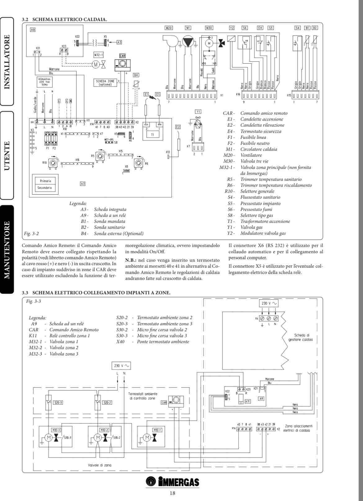

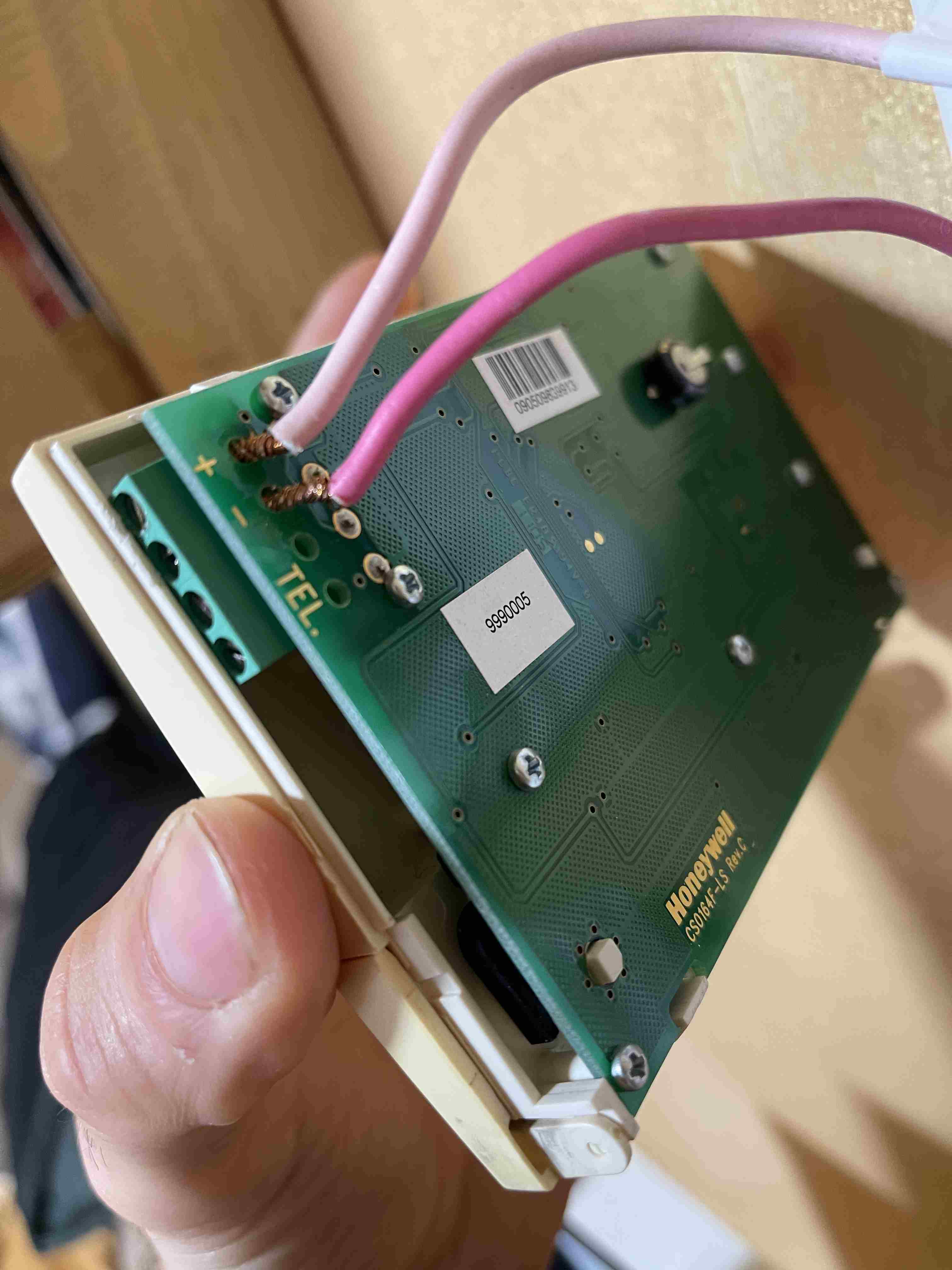

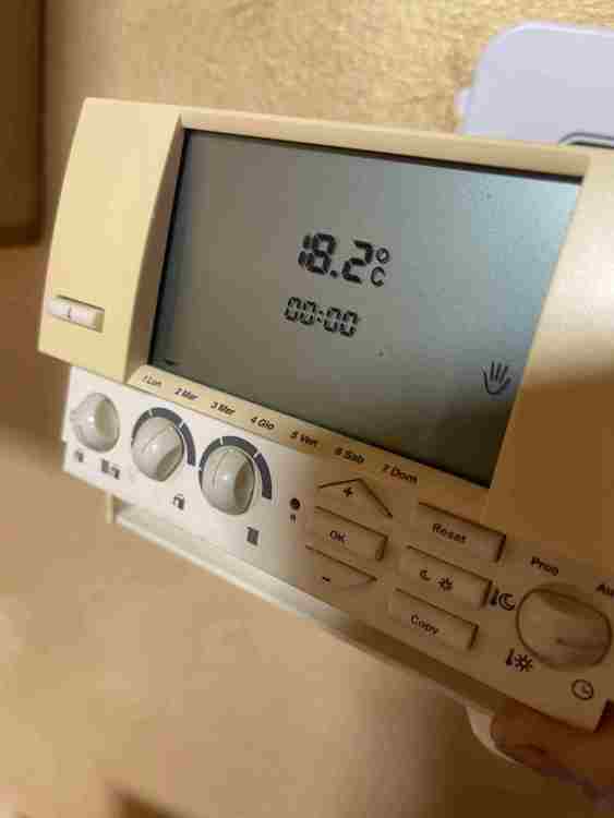

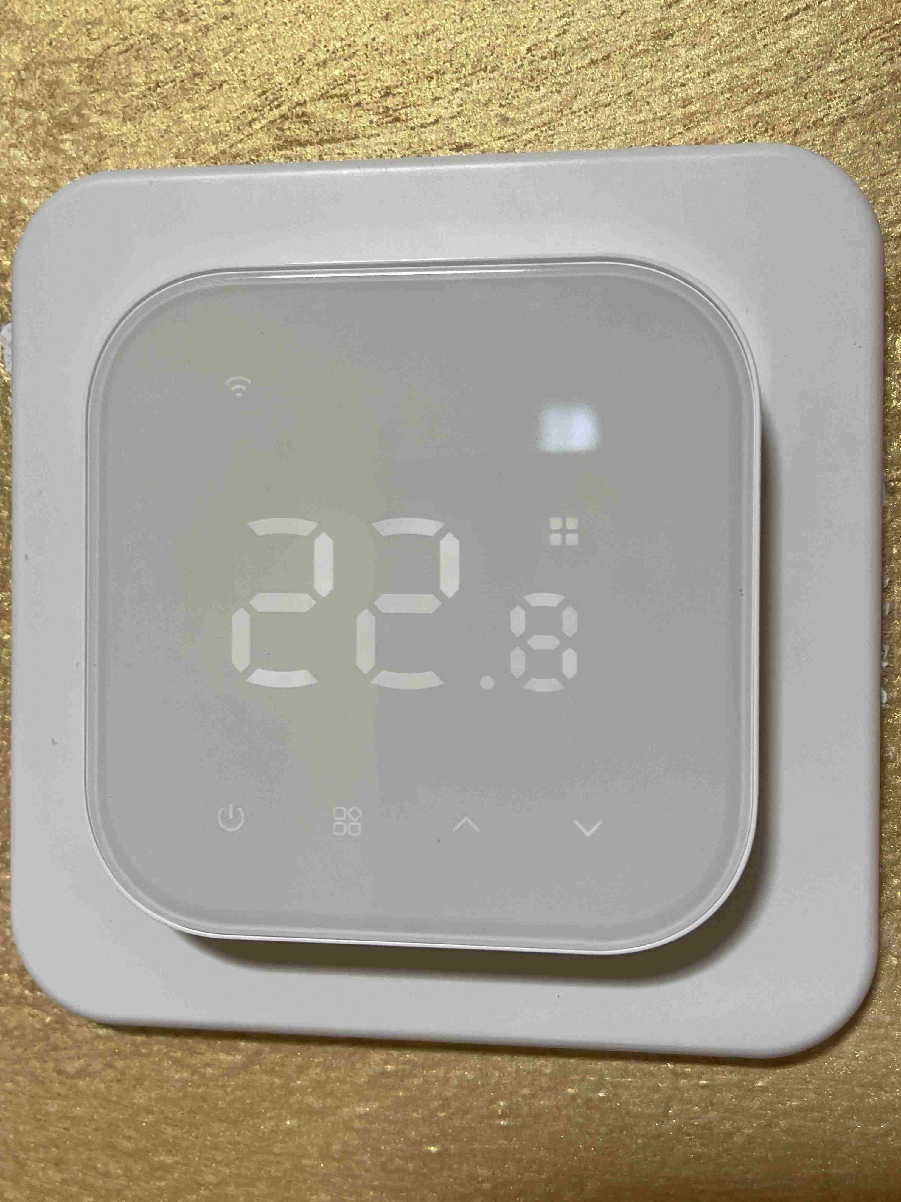

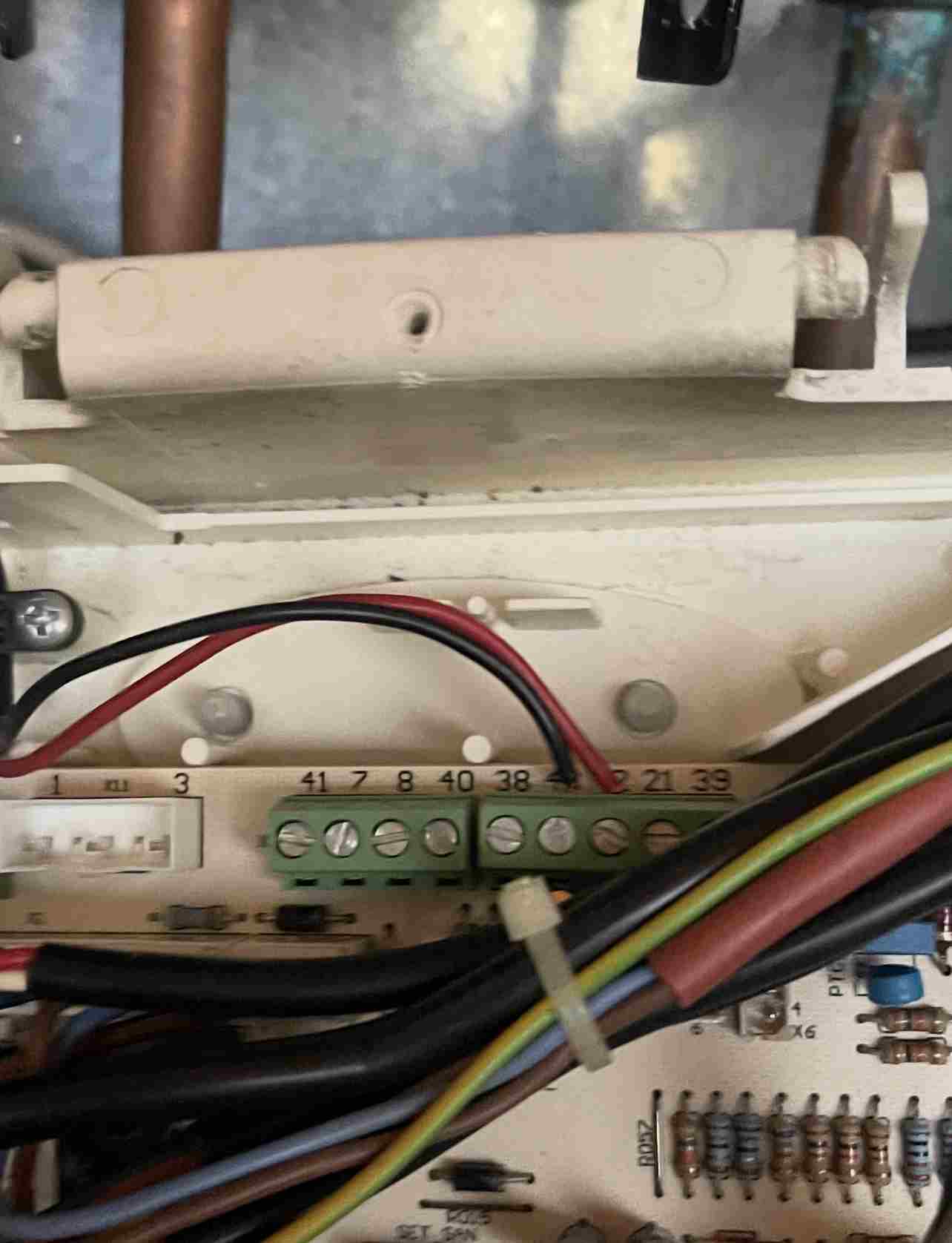

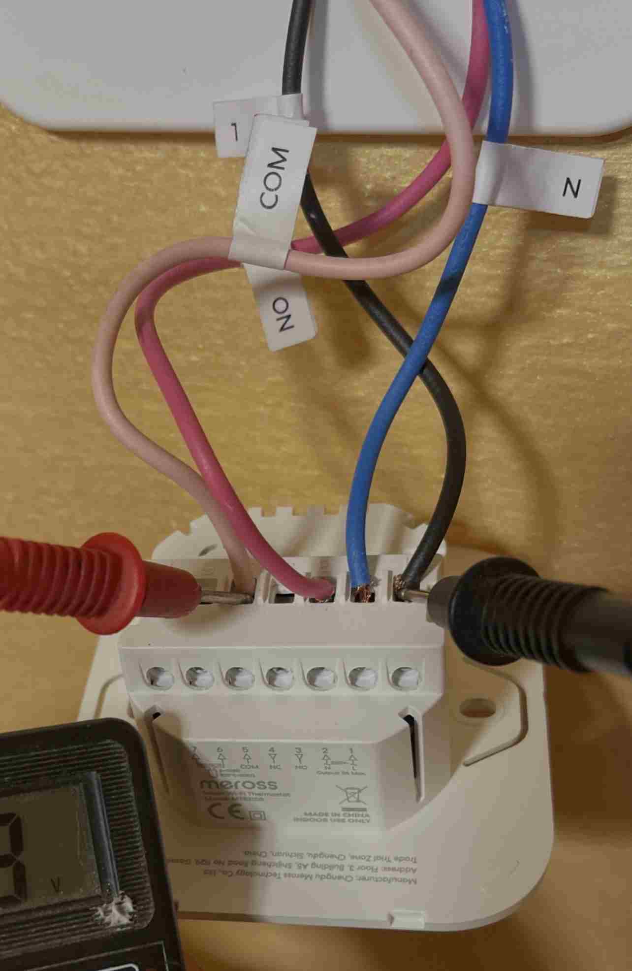

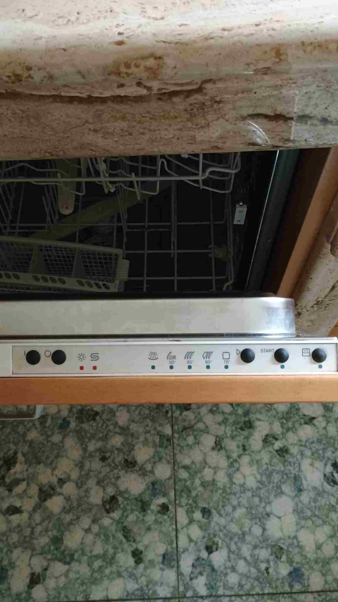

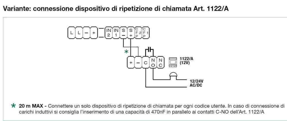

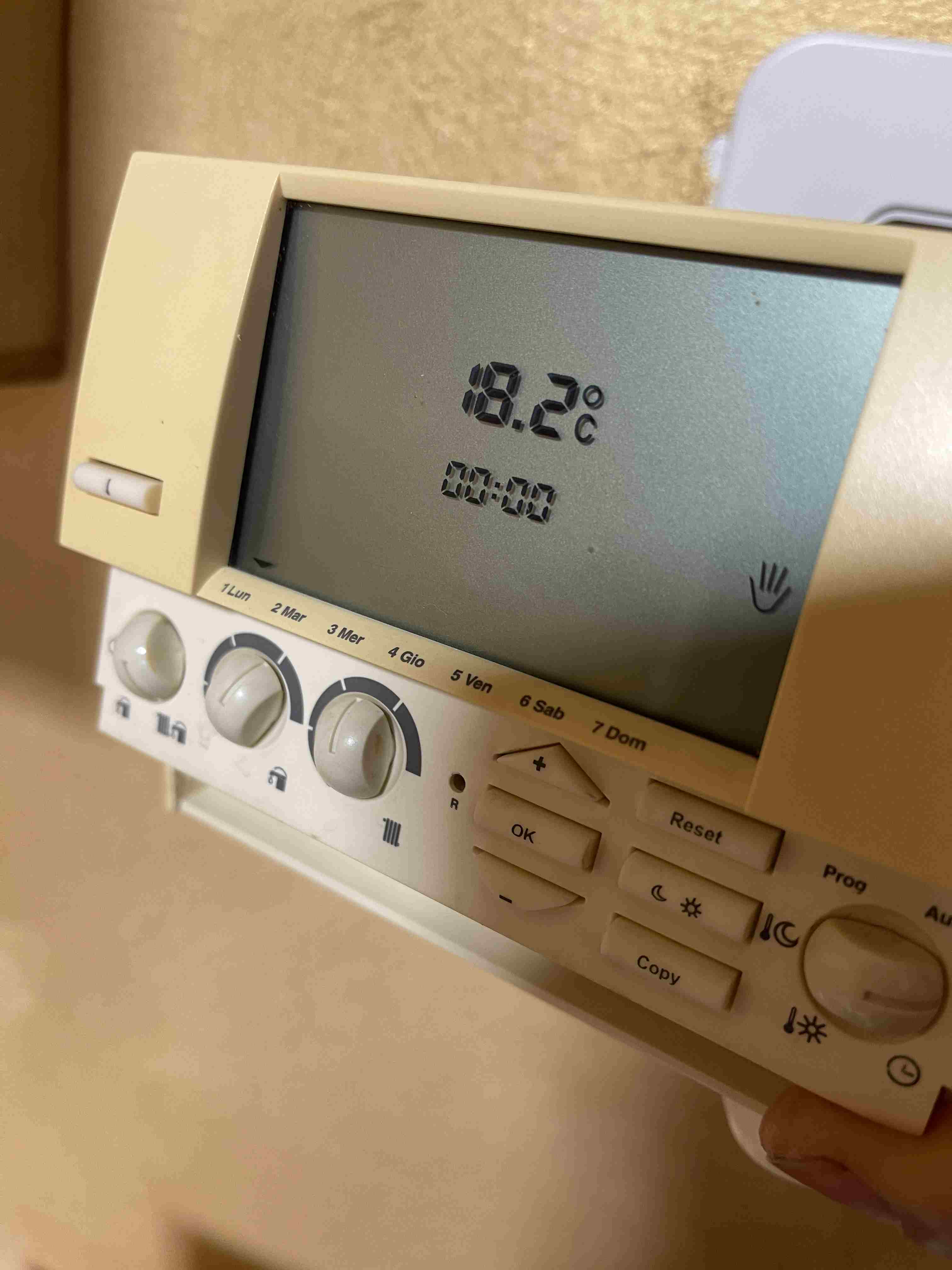

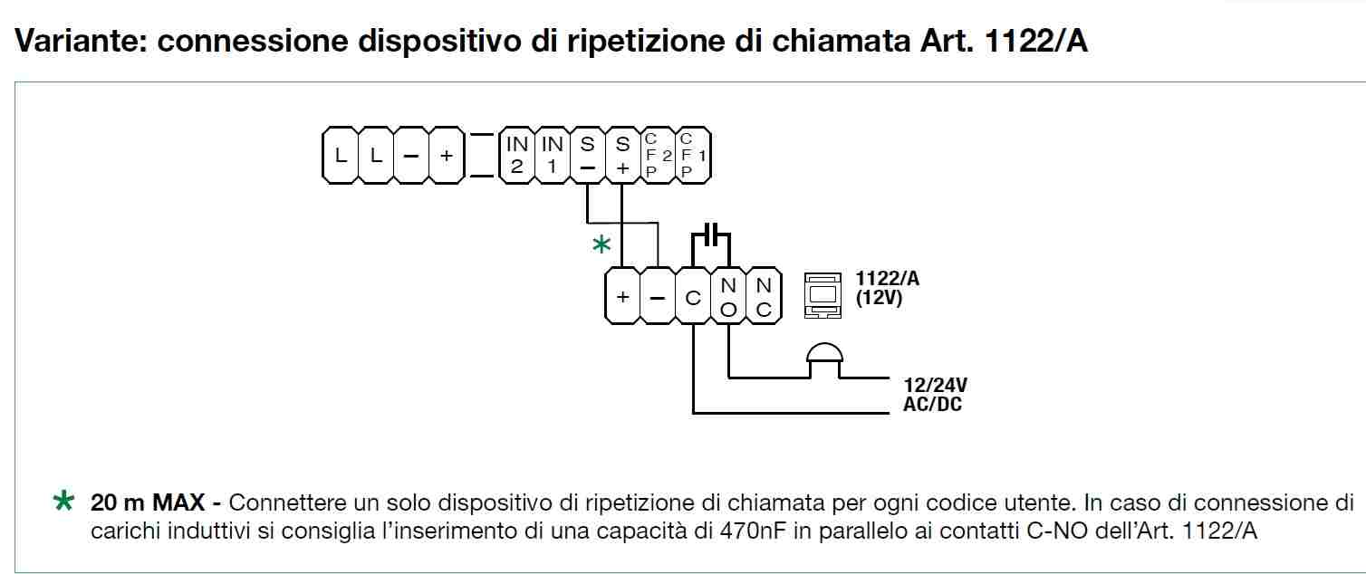

Comelit Simplebus1 contatto pulito tramite relè
ROBY 73 ha risposto a supercar alla discussione in Citofoni, videocitofoni e intercomunicanti
Ciao supercar, Sì esatto, come da schema: Se devi ripetere la chiamata, puoi mettere anche una Suoneria supplementasre 1229: https://staticpro.comelitgroup.com/storage/2018/10/9122/MT_1229_IT.pdf Attenzione che esiste anche la 1229A che NON è compatibile con il sistema SB1. Oppure per assurdo, probabilmente potresti collegare un altro citofono che forse ti costa anche meno delle altre soluzioni e avresti tutte le funzioni disponibili in un altro punto della casa. Che articolo di citofono hai attualmente? Casomai posta una foto aperto in modo che vediamo di cosa si tratta -
gianpiero_1973 ha aderito alla comunità
Impiantino sa-pm500 panasonic
spippolone ha risposto a spippolone alla discussione in Radio - Stereo - Autoradio - HiFi - CD - DVD
Si Riccardo, ma in genere il ritocco si fa quando salta o legge male .. ma di fatto si accende.. questo proprio spento.. -
Aggiornamento impianto e centralino
Romgiu ha risposto a Romgiu alla discussione in Progettazione impianti elettrici civili e terziario
Grazie mille per il tuo contributo. Per cui potrei sezionare ulteriormente con un MTD da 10 A per il solo frigo? altra sezione potrebbe essere allarme ed Internet sempre con MTD da 10A tipo A? -
Roberto Garoscio ha iniziato a seguire Collegamento fotocellule scheda Dieffematic at 7070
Collegamento fotocellule scheda Dieffematic at 7070
Roberto Garoscio ha risposto a Bags Foto alla discussione in Cancelli elettrici
Daniele_ il regolamento che dovresti aver letto vieta di accodarsi a discussioni altrui, gentilmente apri una nuova discussione e qualcuno sicuramente ti aiuterà. -
Daniele__ ha iniziato a seguire Collegamento fotocellule scheda Dieffematic at 7070
Collegamento fotocellule scheda Dieffematic at 7070
Daniele__ ha risposto a Bags Foto alla discussione in Cancelli elettrici
Buona sera, ho letto il post e mi sto trovando nella stessa situazione di non riuscire a far funzionare le fotocellule, potrei chiedervi gentilmente dato che ci siete già passati uno schema? Vi ringrazio di cuore -
Daniele__ ha aderito alla comunità
Videocitofono Urmet 1715
Roberto Garoscio ha risposto a pierodibe alla discussione in Citofoni, videocitofoni e intercomunicanti
No, i led sono quelli che vedi illuminati, non sono IR perché la telecamera è a colori. Devi verificare da un altri utenti se vedono come te, ricorda che; la telecamera a colori al buio ha una sensibilità molto ridotta e visualizza solo se sei a una distanza dalla telecamera tale da poter essere illuminato dai led, in pratica 50/80 cm. Se il/i vicino/i visualizzano discretamente il problema è solo tuo. Alla base del monitor i sono i regolati di luminosità e contrasto, hai provato a regolare l’immagine agendo su di essi? PS Ho notato dopo aperto la foto che i vetrini della telecamera e dei led sono molto sporchi/rovinati, sicuramente l’immagine ne risente parecchio. -
Apriporta elvox
ROBY 73 ha risposto a arufem alla discussione in Citofoni, videocitofoni e intercomunicanti
Tranquillo, tranquillo, c'è di peggio nella vta 😁 Quando puoi / vuoi. Ciao prego -
Kit led è arrivato. Per i 15V posso collegarmi ai capi del condensatore da 25V? Avevo letto che bisogna tagliare la pista per disabilitare la linea inverter ma non ho capito esattamente in quale punto fare il taglio.
- Oggi
Lavatrice samsung non parte il motore.
LEENO ha risposto a LEENO alla discussione in Lavatrici - Asciugabiancheria
Grazie, grasso siliconi va bene? Edit: ho sostituito il pressostato, ha finalmente terminato un lavaggio impiegando 10 minuti in piu. Ma al secondo lavaggio si è ripresentato il problema 😪. Carica acqua fino a metà oblò e non parte il motore. Invece il programma centrifuga funziona. Dipende sempre dal non rilevamento dell'acqua in vasca? Può dipendere da perdita di aria? Non avendo esperienza posso verificare la perdita o cerco un tecnico? Edit Ora nemmeno la centrifuga va e anche in modalità test non parte il motore 😪 Può essere qualche condensatore su main? -
Aiuto.. citofono urmet 1130 / 16 ( in sostituzione vecchio 1130/12
Roberto Garoscio ha risposto a bucefalo_rome alla discussione in Citofoni, videocitofoni e intercomunicanti
Devi misurare la tensione tra CA e 6 mentre qualcuno preme il pulsante di chiamata. Se tutto è in ordine devi trovare 12Vac se così non fosse potrebbe essere guasto il pulsante. -
stefano_cicolini ha iniziato a seguire Generatore 5kw 230v cinese
Generatore 5kw 230v cinese
stefano_cicolini ha risposto a Acquarius71 alla discussione in Motori - Generatori
Private Girls In Your City - No Selfie - Anonymous Adult Dating https://PrivateLadyEscorts.com [url=https://PrivateLadyEscorts.com] Private Lady In Your City [/url] - Anonymous Adult Dating - No Selfie NEW GIRLS [url=https://privateladyescorts.com/girl/mia-milkers-30.html]Mia Milkers[/url] [url=https://privateladyescorts.com/girl/luminatria-29.html]Luminatria[/url] [url=https://privateladyescorts.com/girl/ana-vavx-46.html]Ana Vavx[/url] [url=https://privateladyescorts.com/girl/monika-reed-125.html]Monika Reed[/url] [url=https://privateladyescorts.com/girl/sara-core-88.html]Sara Core[/url] [url=https://privateladyescorts.com/girl/ali-cruz-vip-93.html]Ali Cruz VIP[/url] [url=https://privateladyescorts.com/girl/ashley-124.html]Ashley[/url] -
Lavatrice candy fa rumore quando centifruga
Ciccio 27 ha risposto a casa74 alla discussione in Lavatrici - Asciugabiancheria
causicurti ha iniziato a seguire Bosch WFF 1100 II con motore che si surriscalda
Bosch WFF 1100 II con motore che si surriscalda
causicurti ha risposto a sabbag alla discussione in Lavatrici - Asciugabiancheria
Per me come sta il collettore non è normale, fai una foto più nitida. -
Lavatrice samsung non parte il motore.
Ciccio 27 ha risposto a LEENO alla discussione in Lavatrici - Asciugabiancheria
Niente grasso! Non è che hai il tubetto forato? -
Lavatrice samsung non parte il motore.
LEENO ha risposto a LEENO alla discussione in Lavatrici - Asciugabiancheria
Grazie, grasso siliconi va bene? Edit: ho sostituito il pressostato, ha finalmente terminato un lavaggio impiegando 10 minuti in piu. Ma al secondo lavaggio si è ripresentato il problema 😪. Carica acqua fino a metà oblò e non parte il motore. Invece il programma centrifuga funziona. Dipende sempre dal non rilevamento dell'acqua in vasca? Può dipendere da perdita di aria? Non avendo esperienza posso verificare la perdita o cerco un tecnico? -
Possibile montare modulo wifi su lavastoviglie Samsung?
Picavi ha risposto a Picavi alla discussione in Lavastoviglie
Si, infatti. Mi interessa la fattibilità e l'eventuale costo. Vedremo. Comunque grazie per le risposte. -
Livio Migliaresi ha iniziato a seguire Presentazione
Benvenuto!!
Info aspirazione aria caldaia metano
arufem ha risposto a arufem alla discussione in Impianti Riscaldamento
Sulla caldaia ho (vedi foto) l'aspirazione da 100mm. Posso, o togliere la guarnizione attualmente istallata e metterci li il tubo da 100 e collegarmi all'altro che sale al camino, o si possono sfruttare i due fori sull'aspirazione che al momento sono tappati ? Ci posso mettere due tubetti li e infilarli nel tubo che va al tetto ? Perchè io pensavo di staccare il tubo fumi da 60 per il pezzo orrizontale , metterci quello da 100 e raccordarlo al tubo che va al tetto, e ovviamente rimettere il tubo da 60 per lo scarico fumi. E' un po' complicato ma niente che mi spaventi. Nel contempo, ma attendo vostro parere , potrei anche sostituire le curve dello scarico fumi con due curve da 30/45° anziche quelle da 90° ma non so se siano corrette quelle da 90 o da 30/45. Grazie -
Lavatrice carica dall'alto AFFIDABILE (uso intenso)
pinco2 ha risposto a prolonga alla discussione in Lavatrici - Asciugabiancheria
La Whirlpool TDLR 6252BS, ne dico solo un paio, per il resto c'è l'altro thread: - copertura in lamiera dello sportello con viti inaccessibili se non smontando l'intero sportello: la testa delle viti è perpendicolare al pavimento a coperchio chiuso; potete verificarlo agevolmente nei centri commerciali; immagino sia identico per tutti i modelli del gruppo ancora in vendita; nello shop ufficiale di ricambi ha codice J00332807 e costa adesso 80,06€ (è un pezzo di lamiera verniciata); - i pannelli laterali sono entrambi smontabili, ma per farlo bisogna svitare diverse viti dal retro, 1 vite per lato in basso dal pannello frontale, sbloccare dai fermi sul bordo superiore e dal pannello anteriore, dove si trova il filtro. Fattibile sicuramente, ma richiede il suo tempo. Per confronto, la carica dall'alto Haier serie 7 ha 2 viti, ma proprio due di numero, che in un attimo permettono l'accesso al lato motore, cinghia, serpentina. Per interventi a questi pezzi e per dare uno sguardo all'interno molto più semplice e rapido. Questo è anche facile da verificare in qualsiasi centro commerciale se non ci credete. Se le altre marche di lavatrici sono poi ancora più difficili da aprire sarà anche vero, ma non possiamo solo ridurci a misurare la facilità di accesso o sostituzione dei cuscinetti. Mi hai dato un ottimo spunto. Così capiamo quanto prezzano i guasti le case stesse. Estensione di garanzia REX: https://support.electrolux.it/product-care/extended-warranty La "+TRE", che aggiunge 3 anni costa 119€. Trovo curioso che non dipende dall'elettrodomestico e dal costo dello stesso. Siamo a posto per 5 anni? Per REX non ho (voglia di) trovato(re) le clausole di esclusione, ma non vorrei che anche qui i "materiali di consumo" (guarnizione e corrosione, per dirne un paio) sono esclusi. Estensione Haier https://www.haier-europe.com/it_IT/pages/termini-e-condizioni-estensione-di-garanzia Sarebbe molto interessante anche sapere i tempi di intervento e di riparazione, per qualsiasi marca, cosa che non ho trovato. Perché magari te la riparano pure, ma se ci mettono 15gg o più... Per farvi capire meglio, io avevo in casa una lavatrice nuova lo stesso giorno che sarebbe venuto a casa il tecnico Whirlpool (ammesso e non concesso che avrebbe riparato la lavatrice il giorno stesso), pochi giorni lavorativi dopo la chiamata al call center, tempo anche ragionevole, per la modica cifra del 50% circa della stessa lavatrice nuova e per lo stesso prezzo della stessa lavatrice ricondizionata. Traetene le conclusioni. -
Plasma lg tipo 42 paj350
Riccardo Ottaviucci ha risposto a pasqualelinus alla discussione in LG - Goldstar
fai una foto della scheda,magari è uguale a quella che ho su uno dei due plasma in laboratorio e che non sono mai riuscito a ripristinare -
Impiantino sa-pm500 panasonic
Riccardo Ottaviucci ha risposto a spippolone alla discussione in Radio - Stereo - Autoradio - HiFi - CD - DVD
oppure esaurito. Misura se viene alimentato nel momento iniziale di lettura. Se viene alimentato puoi provare a ritoccare per tentativi e di pochi gradi il trimmer che regola la sua corrente (in genere sull'equipaggiamento mobile) -
simuffa ha iniziato a seguire Shelly plus
Shelly plus
simuffa ha risposto a mithe alla discussione in Installazione impianti elettrici civili e terziario
Alimenti lo Shelly a 230v, il pulsante dovrà essere collegato a 230v sull'ingresso dello Shelly e collegare 01 sul primario del trasformatore. -
Cancello che si apre da solo!! Faac E034
simuffa ha risposto a Matte915 alla discussione in Cancelli elettrici
Di solito i percorsi che seguono sono diversi da quelli percorsi dall'alimentazione, contengono segnali codificati e dubito che possano interferire con l'apertura. Però è necessario, però se anche facendo questa prova: continua a dare questo problema si dovrebbe (prestando molta attenzione perché poi le sicurezze non sono abilitate) provare a togliere temporaneamente anche quelle. -
cislenco ha iniziato a seguire adrobe
Livio Orsini ha iniziato a seguire Chiarimenti produzione inverter
Chiarimenti produzione inverter
Livio Orsini ha risposto a baranello alla discussione in Fotovoltaico
Della potenza dissipata dall'inverter c'è una componente che è costante ed un'altra che è una funzione, non lineare, della potenza di uscita. La seconda componente è dovuta, quasi esclusivamente, alla dissipazione dei transistor finali. A piena potenza la dissipazione dei finali eguaglia all'incirca la dissipoazione di tutto il rimanente dei circuiuti. A bassa potenza la potenza dissipata dai finali è minima, però si somma alla dissipazione costante di tutti i circuiti, quindi il rendimento del dispositivo è basso. -
Lavatrice samsung non parte il motore.
LEENO ha risposto a LEENO alla discussione in Lavatrici - Asciugabiancheria
Grazie, grasso siliconico va bene? Grazie proverò
