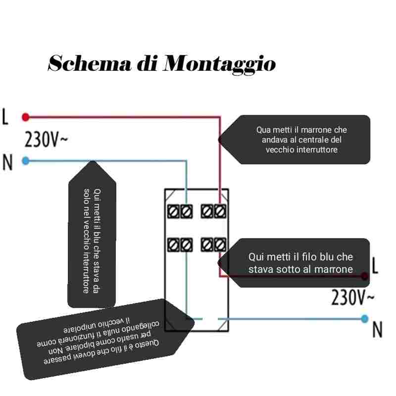

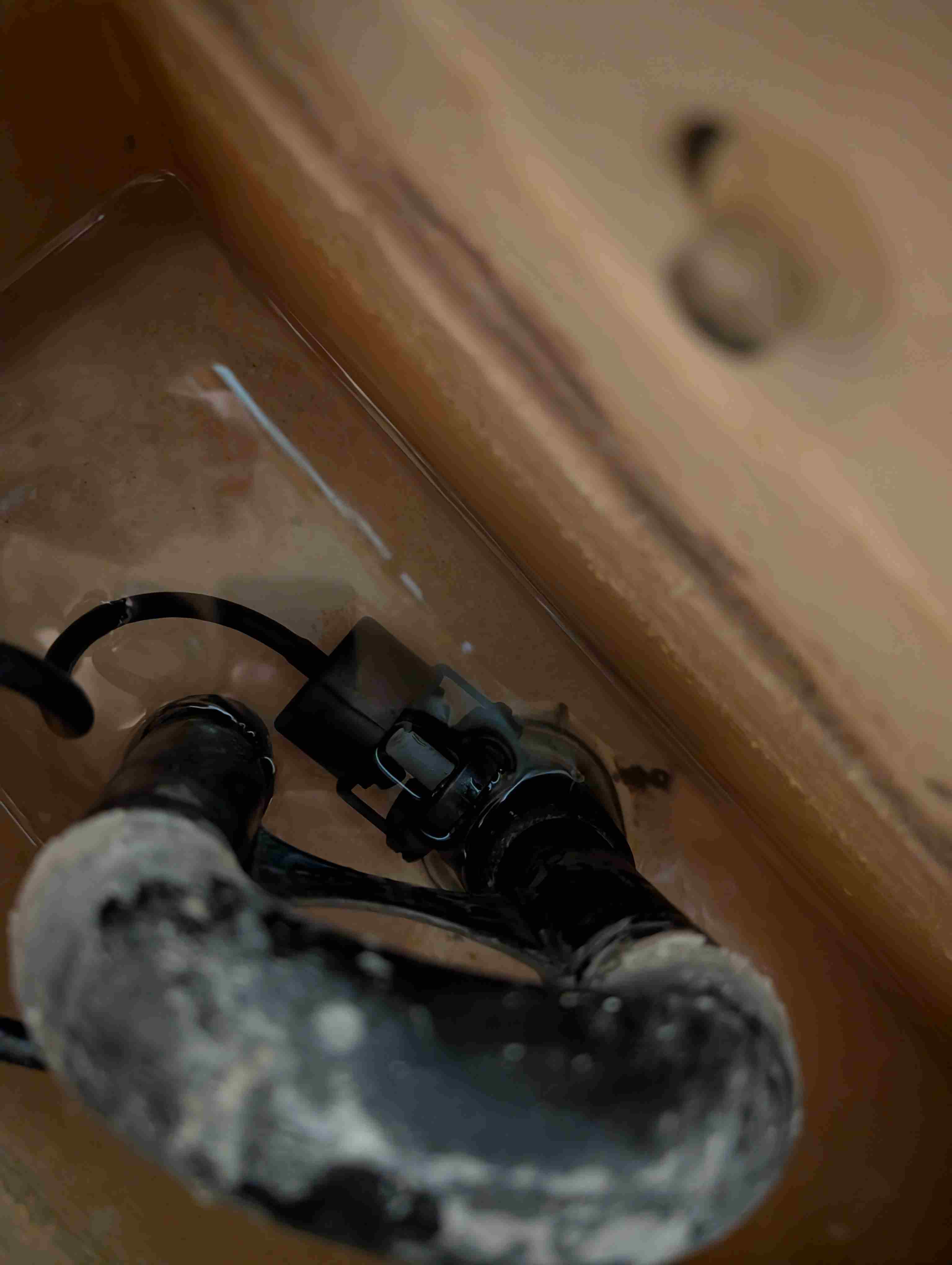

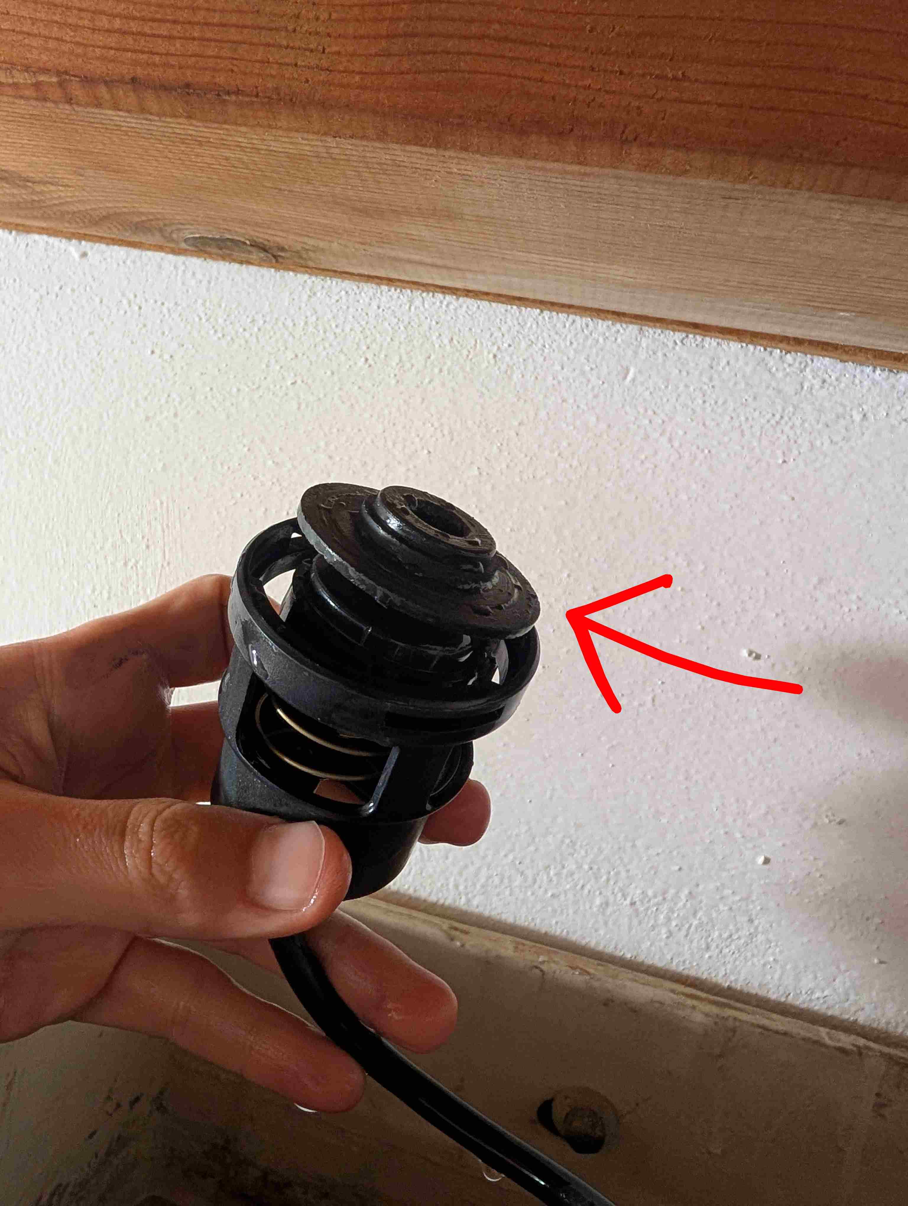

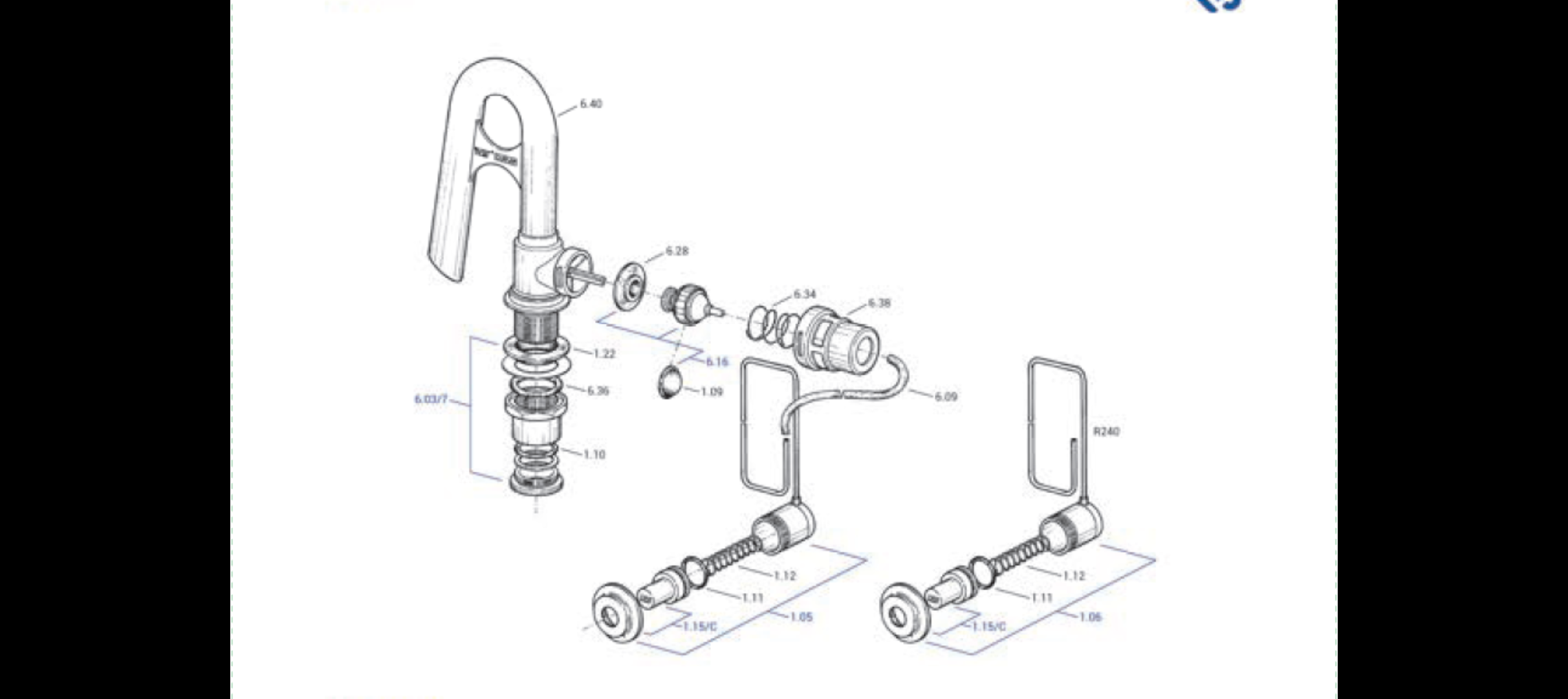

Apertura/chiusura serranda con interrutore 1-0-2
ROBY 73 ha risposto a franco1 alla discussione in Cancelli elettrici
Ciao franco1, Sì, puoi farlo, ma il selettore deve essere apposito per il comando diretto a 230V e non tutti quelli in commercio lo sono. Puoi guardare ad esempio quelli della ACM AUTOMAZIONI: https://www.ipertronic.it/manuali/SL001ES.pdf https://www.acm.it/wp/istruzioni/Open/EKOS.pdf https://www.acm.it/wp/istruzioni/Accessori/Selettoreconsblocco.pdf https://www.acm.it/wp/istruzioni/Accessori/ACM1.pdf Se lo fai funzionare direttamente a 230V, mi raccomando che dovrai portare e collegare bene per forza di cose anche il filo di terra. -
Identificazione componente "di una certa età"
Maurizio Colombi ha risposto a Maurizio Colombi alla discussione in Tubazioni
Nel tubo che arriva da sopra deve, secondo me e da come leggo i collegamenti elettrici, esserci sempre e solo aria. Se ci fosse acqua, vuol dire che l'aria è diminuita e bisogna avviare la ricarica. Infatti, quando il livello dell'acqua (visibile da un livello a tubo in vetro) supera "l'oggetto misterioso" il contatto attiva il compressore. -
Pulsante di scarico non funziona. Sono disperato
Stefano Dalmo ha risposto a Raffaele996 alla discussione in Impianti (Idraulica)
Questo sistema non lo conosco . -
Pulsante di scarico non funziona. Sono disperato
Stefano Dalmo ha risposto a Raffaele996 alla discussione in Impianti (Idraulica)
Ecco non ne abbiamo cannata una ! 😀 -
Cancello bft non si apre più
Stefano Dalmo ha risposto a Simo771 alla discussione in Cancelli elettrici
Ecco , forse come lo ha spiegato Roby si capisce meglio , -
Eletteoserratura 24v su uscita cancello 12v
ROBY 73 ha risposto a claudiuchc alla discussione in Cancelli elettrici
Ok, rimaniamo sul "classico" che va sempre bene. Non è il massimo per questo uso, ma prova, avendolo già "sottomano" non ti costa nulla -
Rowenta compact steam pro problema con vapore
Stefano Dalmo ha risposto a Henz alla discussione in Piccoli elettrodomestici
Grazie a te per l’aggiornamento e la condivisione . 👍 -
Se puoi farne a meno del selettore, scollegalo in centrale per qualche giorno e vedi se il problema si ripete o meno. Se tutto è a posto, ricollegalo, spruzza un po' di disossidante, oppure cambialo direttamente. Casomai posta le foto del selettore interno ed esterno che vediamo com'è messo
Effetto Larsen
Leone2285 ha risposto a Leone2285 alla discussione in Citofoni, videocitofoni e intercomunicanti
Io avevo abbassato ulteriormente il volume finché non ha smesso di fischiare anche avvicinando la copertura.Pena le voci erano appena udibili ma almeno non fischiava. Adesso senza aver fatto più niente il volume è tornato perfettamente udibile. Onestamente ci sono rimasto un po' male perché volevo capire da cosa era dovuto e anche per dare a voi che mi avete aiutato un riscontro. -
Technics SL-PJ38
spippolone ha risposto a spippolone alla discussione in Radio - Stereo - Autoradio - HiFi - CD - DVD
Mi autorispondo, forse non ha gradito stare sotto il trapano sul fianco... l'ho messo sull'altro fianco, un colpetto con il manico del cacciavite.. riprovato e legge... purtroppo nonostante la pulizia saltella un po.. proverò a ritoccare con delicatezza la potenza e il fuoco.. -
Rowenta compact steam pro problema con vapore
Henz ha risposto a Henz alla discussione in Piccoli elettrodomestici
Ciao Stefano Oggi finalmente ho sostituito la scheda ed il ferro funziona correttamente. Ora è tutto nuovo. Volevo ringraziarti per la disponibilità e la gentilezza grazie a tutti. -
Bisogna capire / sapere quali marche e articoli precisi sono le fotocellule e a cosa serve il led, se deve rimanere sempre acceso o meno. Se fai il ponte sulla ricevente, la trasmittente non ha senso di esistere, diciamo che non funzionano e basta. Ma hai verificato se sulla trasmittente arriva tensione? Attendiamo allora
- Oggi
Anta cancello che si chiude ma non si apre
ROBY 73 ha risposto a GB62 alla discussione in Cancelli elettrici
Quando puoi / vuoi, ciao prego -
Pulsante di scarico non funziona. Sono disperato
Raffaele996 ha risposto a Raffaele996 alla discussione in Impianti (Idraulica)
Pulsante di scarico non funziona. Sono disperato
Raffaele996 ha risposto a Raffaele996 alla discussione in Impianti (Idraulica)
Identificazione componente "di una certa età"
ALLUMY ha risposto a Maurizio Colombi alla discussione in Tubazioni
Mi era sfuggita, scusate 😁 E per quanto riguarda il tubo da sopra? -
Pulsante di scarico non funziona. Sono disperato
Stefano Dalmo ha risposto a Raffaele996 alla discussione in Impianti (Idraulica)
Ho capito che lo ha sostituito . Ma magari parla del tamponcino a cuoricino -
Identificazione componente "di una certa età"
Maurizio Colombi ha risposto a Maurizio Colombi alla discussione in Tubazioni
Perchè è un'autoclave -
BOILER Interruttore Bipolare in sostituzione di Unipolare ponticellato
Leone2285 ha risposto a vasce alla discussione in Scaldabagno - Stufe - Condizionatori/Deumidificatori portatili
Volendo se non ti va di passare il filo puoi usare il bipolare che hai comprato alla stregua di un unipolare. Basta collegare i fili come segue: Il ponticello non va più fatto. -
robertice ha iniziato a seguire Pulsante di scarico non funziona. Sono disperato
Pulsante di scarico non funziona. Sono disperato
robertice ha risposto a Raffaele996 alla discussione in Impianti (Idraulica)
Si sicuramente Oltre ingrassare il pulsante devi togliere il pistoncino in ottone che sta nel cilindro dov'è collegato il tubicino sopra, togliendo la coppiglia che lo tiene Poi lo devi ripulire....anche con carta vetrata fine, ripulire anche l'interno del cilindro, ingrassare il pistoncino e rimontare tutto -
Identificazione componente "di una certa età"
ALLUMY ha risposto a Maurizio Colombi alla discussione in Tubazioni
Domanda da niubbo, forse OT, ma perché quel serbatoio dovrebbe essere messo in pressione? Nel tubo che arriva da sopra al coso misterioso c'è sempre solo aria? Compressa o non? -
Stefano Dalmo ha iniziato a seguire Caldaia Immergas victrix exa 24
Caldaia Immergas victrix exa 24
Stefano Dalmo ha risposto a satellix84 alla discussione in Guasti/Problemi Riscaldamento
E al piano superiore cosa c’è ? se ci sono due termostati , uno per piano , ad ogni piano ci sarà una valvola motorizzata sul collettore dí diramazione . Magari non si apre , insomma devi fare dei controlli . ma se è nuova ti potresti far spiegare all’installatore , come gestire la cosa o controllare perché non funziona . -
robertice ha iniziato a seguire Aria termosifone mansarda
https://www.caleffi.com/it-it/valvolina-automatica-igroscopica-di-sfogo-aria-per-radiatori-5080-caleffi-50801 Valvolino di sfogo automatico Caleffi Fa tutto in automatico come un jolly in più funziona anche manualmente come un comune valvolino1
Effetto Larsen
ALLUMY ha risposto a Leone2285 alla discussione in Citofoni, videocitofoni e intercomunicanti
(non mi funziona più il quote) "Nella prima regolazione che avevo fatto senza la copertura esterna non fischiava ma montandola nuovamente ha ricominciato a fischiare" Sta tutto lì l'inghippo. O cambi il porter o trovi un sistema per isolare il più possibile il microfono dall' altoparlante. -
Effetto Larsen
Leone2285 ha risposto a Leone2285 alla discussione in Citofoni, videocitofoni e intercomunicanti
Misteri di Larsen😂 Sarà la vecchiaia ma non fa più l'effetto di una volta. Speriamo che non torna.
