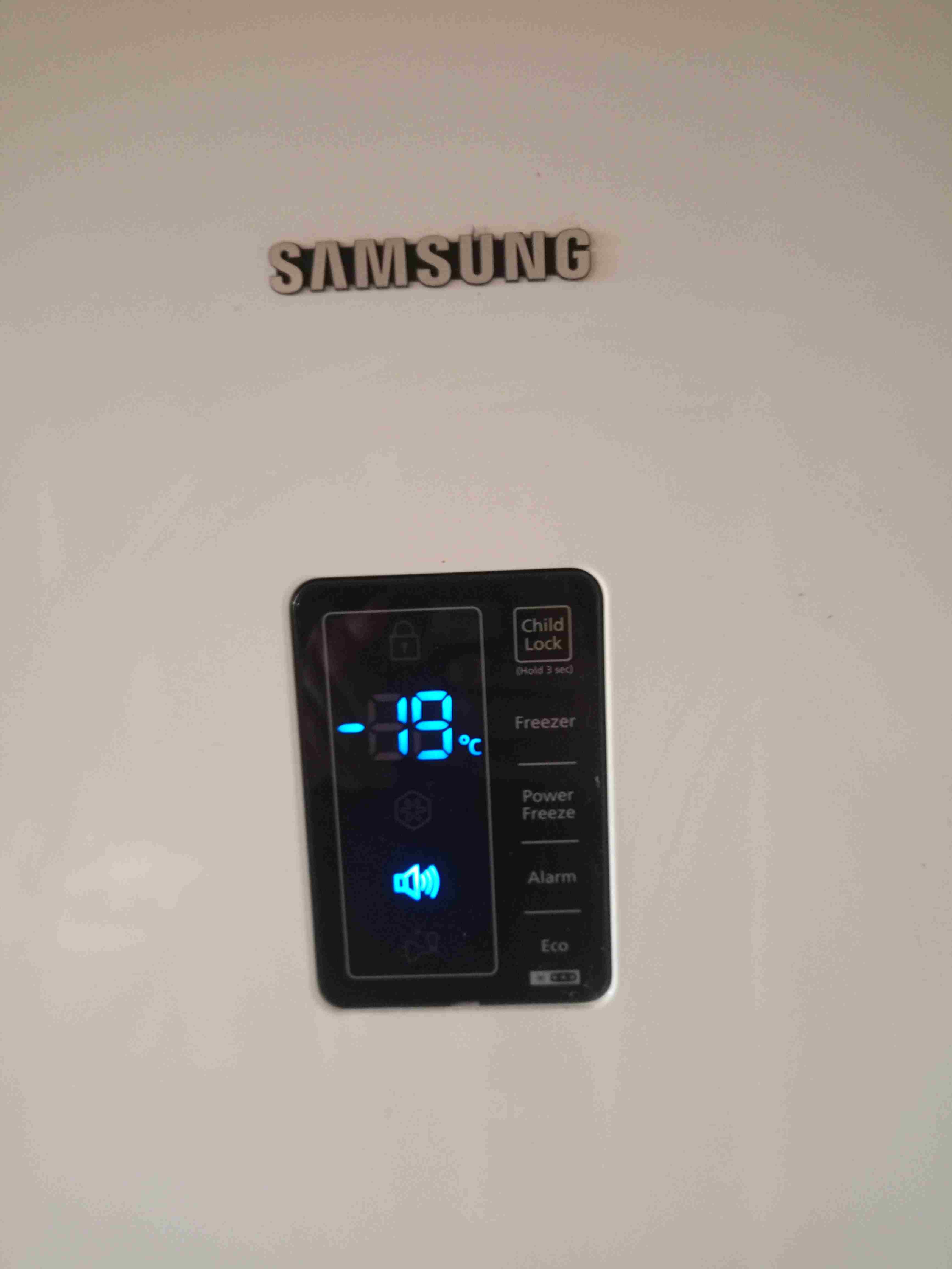

Mikiki74 ha iniziato a seguire Congelatore Samsung verticale
Buongiorno, Da tempo ho un problema con il mio congelatore della Samsung, Il display è bliccato su - 19, tempo fa' era bloccato su - 18, senza la possibilità di modificare le impostazioni.. Poi 9 volte su 10 lo sento funzionare, non so se è solo una ventola, comunque quasi sempre.. Se qualcuno mi può dare una dritta. Grazie!
Aiuto su quadro elettrico
elettromega ha risposto a loscamos alla discussione in Interruttori differenziali, magnetici e termici
Ciao partendo dal contatore entro 3 MT ci deve essere un magnetotermico da 6000ka C'è? se il condominio ha tirato il cavo di terra è da collegare subito.Bisogna proteggere la parte più debole dell'impianto,Una presa da 16A non puoi proteggerla col 20A . Metti sotto il 20A solo l'induzione e tiri una nuova linea per la cucina con un MT da 16 A. In un tubo del 20 passano una coppia del 4 e del 2,5 + la terra comune. Lavanderia metti un mtd tipo a oppure f. Altrimenti porti una nuova linea e dividi le prese su due mtd da 16. -
Aggiunta videocitofono
Maurizio Colombi ha risposto a mithe alla discussione in Citofoni, videocitofoni e intercomunicanti
Fai come vuoi. -
Tratta contatore e primo magnetoermico
Maurizio Colombi ha risposto a Lukej alla discussione in Progettazione impianti elettrici civili e terziario
Se hai una conformità dell'impianto, saranno problemi di chi l'ha rilasciata. Se non ce l'hai, permettimi, non sono quel mezzo metro di cordine che fa la differenza. In ogni modo le cordine vanno protette e non si possono posare a vista, nemmeno protette da spiralina, sempre che per spiralina tu intenda quella che si avvolge intorno ai cavi. -
Buonasera a tutti, ho rimesso la vecchia scheda ed ho approfittato per fare nuovamente una spruzzata di disossidante ai pulsanti, ho anche provato con il tester a vedere cosa succedeva quando premevo i pulsanti e, apparentemente, quello di accensione era un poco strano... mi è venuto quindi il dubbio che il problema potesse essere li. Anche se per due gg ha funzionato, il terzo giorno era morta pure premendo a fondo (apparentemente il pulsante necessita di una pressione superiore rispetto agli altri, ma sono sensazioni) tanto che volevo provare a ponticellare per avere conferma che poteva essere guasto, ma quando sono andato a provare prima di riaprire, ha funzionato... anche se come detto sembra richieda un pò piu di pressione, quindi volevo togliere il pulsante del mezzo carico (che non uso mai) mettendolo al power. Ad ogni modo, anche volessi provare a comprare uno di questi interruttori, come lo trovo uguale? che caratteristiche ha? come si vede nella foto sopra, a me pare che abbia 6 zampe, o meglio 4 zampe (di ancoraggio) e due contatti, è corretto? però online vedo solo pulsanti a 4 zampe, e non capisco dove abbiano i contatti... ad ogni modo, mi sapete aiutare per come trovarne uno nuovo da sostituire? anche per prova, cambiandolo ed essendo sicuro che è nuovo vedo se fa altri cedimenti o no, se si pace butto via tutto e ciao, altrimenti se fosse quello. In effetti è il tasto più usato, non so, potrebbe avere qualche cedimento o non so che. grazie
Tratta contatore e primo magnetoermico
Lukej ha risposto a Lukej alla discussione in Progettazione impianti elettrici civili e terziario
E' stato fatto con lo stesso sistema sia quel tratto li che quello che dal mt va nel corrugato sotto traccia per poi andare al quadro di casa. Ma il punto è: la norma cosa dice? Può restare cosi o bisogna mettere corrugato piuttosto che tubo o diflex? Sono garantite tutte le protezioni? non più di un metro in totale comunque -
No enough space disk - loop continuo
AlessandroH ha risposto a AlessandroH alla discussione in Hitachi
PS credo se ho studiato bene di avere La Vestel 17MB170 - Oggi
AlessandroH ha iniziato a seguire No enough space disk - loop continuo
Buongiorno a tutti Questo è il mio primo post, anni fà comprai una Hitachi 55HAK6151, messa in salone e usata forse 30 ore tra ps5 e TV . Decido di rivedere la TV dopo mesi e quando la accendo mi entra in un loop continuo con quella scritta, vedo lo screensaver, ma non entro nelle impostazioni per fare un eventuale reset to factory. Sotto ho un unico bottone, dopo varie prove entro nella modalità di safe mode, ma anche lì appare il messaggio e non ho modo di resettare la memoria. Provo codici di comandi con Ai che ogni volta ti dice ci siamo quasi ma Senza risultati. Poi scopro che è un problema della vestel e che dovrei fare un aggiornamento firmware per risolvere, potete aiutarmi ? Si può fare da USB ? O devo fare mille peripezie ? Io volevo solo guardarmi un film e un tg ogni tanto, e chiamare un assistenzA con la paura che domani sto punto e a capo non mi va e pagare per altre 30 ore magari mi mette tristezza. Ho un po' di dimestichezza con l'elettronica ma non con le TV. Spero in voi e vi ringrazio in anticipo anche solo per avermi letto.
Aiuto su quadro elettrico
loscamos ha risposto a loscamos alla discussione in Interruttori differenziali, magnetici e termici
Sono stato sfortuano perchè gli elettricisti che ho trovato mi hanno detto che pur non essendo a norma non è un impianto così male (secondo me lo è). Lascieresti stare in che senso? Non cambieresti nulla per ora? Ad oggi non ho (ancora) avuto problemi con gli elettrodomestici. Era più una questione di sicurezza per me. -
Mancato transito Caller ID (FSK) su interni BCA dopo sostituzione centrale Samsung DCS-816
Domenico Maschio ha risposto a 70076541 alla discussione in Telefonia Fissa - Fax
Non conosco la centrale , ma mi viene in mente un guasto nella nuova piastra (usata), oppure diversa configurazione di qualche parametro ben nascosto da qualche parte . -
Tratta contatore e primo magnetoermico
drn5 ha risposto a Lukej alla discussione in Progettazione impianti elettrici civili e terziario
Pure la spirale fascettata..un lavoro di fino... io li avrei lasciati a vista. -
Tratta contatore e primo magnetoermico
Lukej ha inserito una discussione in Progettazione impianti elettrici civili e terziario
Buonasera. In un ambiente civile nello specifico in una nicchia dietro a un quadro c è il contatore e il mt a protezione del montante. Quei 30 cm tra contatore e mt sono stati fatti in cordina messa nella spiralina di plastica fascettate con le clip al muro.questa installazione può andare bene? non so cosa dice la norma su quel tratto di cavo . -
Quella è la versione di soft confort non di LWE. LWE non penso sia arrivato nemeno alla 3.xx.
Aiuto su quadro elettrico
drn5 ha risposto a loscamos alla discussione in Interruttori differenziali, magnetici e termici
forse volevi dire "nemmeno fatto bene", sennò non capisco "sfortunato in entrambi i casi". Fosse casa mia lascerei quasi stare. Se incominci ad avere problemi su differenziali, interventi strani a secondo degli elettrodomestici in uso, li cambi con modelli F e morta li. Il generale da 32 va bene, il bagno pure, il ripostiglio se proprio usi entrambi (lavatrice e asciugatrice) assieme va cambiato il 2,5 col 4mmq, sulla cucina concordo di mettere una linea per l'induzione, il frigo andrebbe tenuto a parte non sotto le protezioni degli altri elettrodomestici. -
CD160 Philips.
Antonando ha inserito una discussione in Radio - Stereo - Autoradio - HiFi - CD - DVD
Nuova avventura per ritrovare ancora gli anni 80 di quando uscirono sul mercato i primi compact disc. Vennero presentati come esenti di qualsiasi errore, armati di luce laser come gli jedi di Lucas riuscivano a stipare milioni e milioni di dati su un supporto highlander in maniera sicura e per sempre. Allora lavoravo proprio in Philip ed acquistai come dipendente per il mio impianto hifi il cd160, il primo a 16 bit che Philips introdusse in fascia bassa dell'epoca. Non mi resi conto della qualità di quell'oggetto, le incisioni in giro dei dischi erano delle opache copie dei in vinili e per avere qualcosa di serio bisognava rivolgersi a etichette come original master recording, telarc, piuttosto che Sheffield Lab, etichette costose ma che garantivano la pelle d'oca ed emozioni forti in termini di qualità nell'ascolto. Vabbè, ritornando ad oggi, il cd160 monta un DAC Philips TDA 1541 riconosciuto dagli audiofili come quello che ha definito l'epoca d'oro dei lettori Compact Disc, un multi bit puro che elabora la parola audio a 16 bit esattamente per come è, nella sua interezza. Nasce a partire dal TDA1540 a 14 bit ed è tutt'ora un motivo di diatriba tra i collezionisti per quale suona meglio. La risposta l'ho trovata su un giornale specializzato e la frase illuminante è stata questa : "se il TDA1541 suona hifi il TDA1540 suona la musica' ed è vero. Ho riacceso il mio ormai vecchio cd e per riportarlo in vita mi è costato giusto il valore di sei condensatori marcati Philips di 47uF a 25V e uno da 32uF a 16V. in realtà il problema evidente era quello che all'accensione la macchina dava errore in fase di caricamento dei dischi ma dopo circa 20 minuti ritornava a suonare normalmente anche se con difficoltà per i cd che superavano le 8/9 tracce. La soluzione l'ho trovata in maniera gratuita su un vecchio forum americano che indicava puntualmente i colpevoli, una serie di condensatori Philips praticamente nati male in quell'annata facilmente riconoscibili perchè azzurri come la maglietta del Napoli. Buona serata a tutti. -
loscamos ha iniziato a seguire Aiuto su quadro elettrico
Aiuto su quadro elettrico
loscamos ha inserito una discussione in Interruttori differenziali, magnetici e termici
Ciao a tutti, ho acquistato un appartamento recentemente ristrutturato, ma con impianto elettrico non a norma. Ho accettato questa situazione al momento dell’atto di acquisto perché non avevo molte alternative. Mi era stato detto che l’impianto non era certificato principalmente per l’assenza della messa a terra condominiale, che in quel periodo stavano installando. Da qualche tempo sono entrato nell’appartamento e, anche se la certificazione in sé non mi interessa particolarmente, ho chiesto a due elettricisti della zona di dare un’occhiata all’impianto. Purtroppo credo di essere stato sfortunato in entrambi i casi: mi hanno detto che, pur non essendo a norma, non è nemmeno un impianto fatto male. Vorrei quindi chiedere un vostro parere per capire se le problematiche che ho individuato studiando da solo siano corrette. In questo modo potrei cercare un altro elettricista e fargli fare almeno le modifiche più importanti. Premessa: al momento non posso aggiungere nuove linee, posso intervenire solo sul quadro/contatore. Stato attuale → Modifiche che penso siano necessarie Generale AEG 32A 1P+N 4.5 kA (2 moduli) → Non so se andrebbe sostituito con un 25A. Attualmente ho aumentato la potenza contatore a 5 kW. Bagno (4 faretti LED + 1 presa Schuko per asciugacapelli) Differenziale puro 2P 25A tipo AC (2 moduli) → Vorrei passare a tipo A Luci: magnetotermico 1P+N C10 4500A → OK Prese: magnetotermico 1P+N C16 4500A → OK La somma delle linee luci + prese supera la corrente nominale del differenziale. So che teoricamente non dovrebbe essere così per essere pienamente a norma, anche se nel mio caso i carichi sono molto limitati. Camera Differenziale puro 2P 25A tipo AC (2 moduli) → Vorrei passare a tipo A Luci: magnetotermico 1P+N C10 4500A → OK Prese: magnetotermico 1P+N C16 4500A → OK Soggiorno Differenziale puro 2P 25A tipo AC (2 moduli) → Vorrei passare a tipo A Luci: magnetotermico 1P+N C10 4500A → OK Prese: magnetotermico 1P+N C16 4500A → OK Ripostiglio (lavatrice + asciugatrice) Magnetotermico differenziale C16 tipo AC → Pensavo di passare a tipo F. Non so se il C16 sia sufficiente oppure se abbia senso passare a C20. I cavi sono da 2,5 mm². Teoricamente potrei usare lavatrice e asciugatrice insieme, ma per ora evito. Cucina (forno, piano induzione, lavastoviglie, frigo e prese tutti sulla stessa linea C20) Dettagli: mai usati tutti contemporaneamente piano induzione limitato a 3,5 kW collegato direttamente senza presa cavi da 4 mm² Componenti: Differenziale puro 40A tipo A → Pensavo di passare a tipo F Luci: magnetotermico 1P+N C10 4500A Prese: magnetotermico 1P+N C20 4500A Qui credo che la soluzione corretta sarebbe aggiungere una linea dedicata per il piano a induzione. Vorrei provarci, ma non so se sia fattibile senza lavori invasivi. Sezioni dei cavi Tutto l’impianto: 2,5 mm² Cucina: 4 mm² Terra 4 mm² -
Leggere i volt di una batteria a 12V della barca
tnnplc ha risposto a tnnplc alla discussione in Elettronica generica
No non è Arduino la sto creando io la main board... per stare tranquillo potrei togliere D13 e mettere al posto di D16 un zenner 4.7 Volt...?? ma come filtraggio del IN1 va bene? -
un consiglio per una riparazione di un Grundig receiver R25
Antonando ha risposto a Antonando alla discussione in Radio - Stereo - Autoradio - HiFi - CD - DVD
grazie -
gruppo elettrogeno 34KW molto datato con componenti obsoleti
maxim65 ha risposto a maxim65 alla discussione in Motori - Generatori
Diciamo che far funzionare un generatore da 34KW a vuoto non ha senso e quindi penso vada bene così, anche se per eventuali miglioramenti e tarature se ne occuperà da solo mio cugino, di motori se ne intende abbastanza. Infatti mi ha detto che voleva lavare con l'idropulitrice il motore e gli ho replicato di siggillare bene la gabina elettrica, ma ci sarebbe anche il blocco del generatore sull'albero motore.Và protetto anche quello? Personalmente gli ho consigliato di non lavare nulla.Il motore non perde una goccia d'olio e ha 50 anni. -
Leggere i volt di una batteria a 12V della barca
Livio Orsini ha risposto a tnnplc alla discussione in Elettronica generica
È una scheda arduino? Così a naso credo che quando la batteria è in carica la tensione in uscita ecceda i 5V, tensione limite per l'ingresso A/D del micro. Dovresti mettere un secondo partitore in uscita, filtrato abbondantemente. -
Condizionatore Hisense e modulo wifi per il controllo da remoto
Marco Fornaciari ha risposto a Bellesia Tommaso alla discussione in Guasti/Problemi Climatizzazione
Potrebbe essere un problema come quello avuto sui miei Mitshbishi all'installazione del nuovo router. I moduli WiFi dei climatizzatori usano gli uno delgli standard: b, g, n, mentre il nuovo router anche: ac e ax. A fronte di ciò la comunicazione si aggancia come canale ma poi non funziona. Ho dovuto instannale un acces point, quandi creando un'ulteriore rete WiFi come estensione con solo gli standard: b, g, n, e ha fuzionato subito. -
S200 e CPU 1200 con TO - actual velocity non stabile
EurusJ ha risposto a EurusJ alla discussione in S7-1200
mi correggo: ho rifatto le prove ed anche in jog ho questa oscillazione I picchi di oscillazione hanno un periodo al più di 0.5s -
Cambio termostato Honeywell
Stefano Dalmo ha risposto a Tabs78 alla discussione in Componenti Riscaldamento
Questa è una caldaia che prevede un comando remoto dedicato . Con linea Bus . altrimenti bisogna impostare dei parametri per collegare un termostato on off . a questo punto , accendi il riscaldamento e vedi se funziona . poi se funziona , apri il for box con i cavi azzurri e dividili , poi accendi di nuovo il riscaldamento e vedi rimane fermo e non parte . così capiamo se i parametri sono già settati per on off -
Ciao a tutti, sto avendo diversi problemi con la configurazione del driver in oggetto fatto gestire da una CPU 1214. Dopo aver parametrizzato tutto, comandando il driver dal pannello di controllo dell'oggetto tecnologico noto che durante i comandi fatti in positioning control, la velocità (actual velocity della DB dell'oggetto tecnologico) varia molto: per capirci il target è 180 °/s, la velocità assume picchi da 120°/s fino a 240°/s. La posizione viene raggiunta correttamente e se piloto il driver "direttamente da motore" non ho questi problemi. Ho monitorato l'errore di inseguimento ed è nell'ordine dello 0, quindi mi pare tutto ok. La velocità oscilla solo se sono in positioning control, in jog non ho fastidi. Sembra quasi che il TO tenti costantemente una regolazione della velocità per il risultato desiderato (la velocità media è infatti la mia target) ma è la prima volta che vedo una cosa del genere (ho già usato V90 e S210). Dove posso provare a mettere le mani per capire se questo comportamento è un problema e, se sì, come posso risolverlo? Leggiucchiavo in giro che è perchè l'S200 non ha un filtro sulla lettura della velocità in uscita ma mi sento di dire che la fonte non era la più attendibile Sto usando tia 21, e la versione 8 dell'oggetto tecnologico. Grazie a chi mi risponderà!
Leggere i volt di una batteria a 12V della barca
tnnplc ha risposto a tnnplc alla discussione in Elettronica generica
Ok e quindi se non volessi optoisolare... andrebbe bene filtrato così e OUT1 collegato direttamente al micro tipo ATmega1284?
