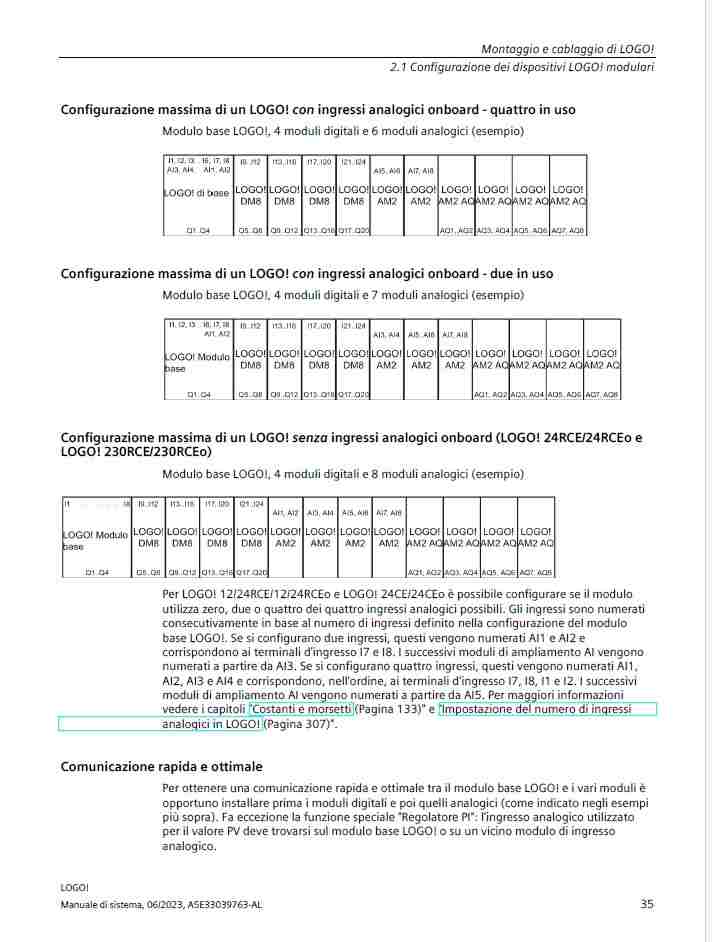

Dispositivo per l'accensione e gestione anche combinata di tre gruppi di luci a led, con l'uso di un solo pulsante (senza l'uso di relè)
Marco Fornaciari ha risposto a Alberto57 alla discussione in Elettronica Fai da te
Appunto, Livio. Quella strada non è percorribile, quindi ne deve scegliere/indicare un'altra. -
Smontaggio cestello
Ciccio 27 ha risposto a Pippoloneddo alla discussione in Lavatrici - Asciugabiancheria
Sperando non si facciano danni. Io, con tutta l'attenzione del caso, praticamente tutte le volte che ho fatto un lavoro analogo ho come risultato un leggero gioco radiale del cestello. È poca roba, compensata dall'elasticità del paraacqua. -
Buongiorno, nel caso possa essere utile posso posso condividere che il modulo 6ED1052-1MD08-0BA2 è espandibile, sono i vecchi moduli 6ED1xxxx0-0BA0..2 che non potevano essere espansi, viste e molteplici versioni che si sono succedute meglio consultare gli ultimi manuali e verificare per intero l' articolo in questione. In allegato le configurazioni massime ammesse e come disporle, controllore, moduli digitali, moduli ingressi analogici, moduli uscite analogiche
- Oggi
Fia ha aderito alla comunità
Filtro antidisturbo in uscita per piccolo inverter
Water ha risposto a Water alla discussione in Inverter AC
mi sa che l'unica strada come dici, sia quella di lavorare sui cavi dei led ... grazie Livio!! 👌 -
Filtro antidisturbo in uscita per piccolo inverter
Livio Orsini ha risposto a Water alla discussione in Inverter AC
Diciamo meglio: sono del tipo... accoppiato. Se non puoi schermare i cavi che vanno ai motori, o i cavi che che alimentano i LED, sposta almeno i cavi di alimentazione dei LED, magari usando anche un tubo metallico per contenerli. I filtri di uscita sono delicati; se non si usano i filtri raccomandati dal produttore si rischia di peggiorare la situazione, anche con problemi per l'azionamento. -
Filtro antidisturbo in uscita per piccolo inverter
Water ha risposto a Water alla discussione in Inverter AC
grazie Livio! non so se gli inverter sono di buona qualità perchè è la prima volta che li uso ma pur essendo della loro fascia alta sono economici per cui ... (Elsist serie INVT GD-20), no il cavo non è schermato ed è in neoprene di circa 5 metri collegato direttamente all'inverter con il cavo in dotazione (pompe sommerse), il cavo dei led corre a fianco dei cavi in neoprene che collegano appunto le pompe agli inverter quindi in uscita, il produttore dispone sia di filtri in ingresso che in uscita ma quelli in uscita non sono reperibili, almeno in Italia, penso che mettere un filtro in ingresso serva a poco perchè non crea nessun problema mentre il problema è a valle anche se di poco conto, riassumendo purtroppo i disturbi sono del tipo .. irradiato!😥 -
Ripetitore domestico segnale TV ?
snipermosin ha risposto a renzobalestra alla discussione in Impianti TV
Lo sappiamo benissimo che con un cavo si risolve. Ma ho risposto alla domanda dell'utente che ha aperto una specifica questione........ 😉 -
Smontaggio cestello
fr4nz83 ha risposto a Pippoloneddo alla discussione in Lavatrici - Asciugabiancheria
@Diomede Corso magari è il suo "esercizio per casa" e si è incaponito nel riuscire risolverlo...certo, nella pratica sta facendo uno sforzo erculeo e ben al di là di quanto sarebbe necessario, ma sai poi l'eventuale soddisfazione nel poter dire "ci sono riuscito"? 😄 -
Alle discussioni risponde chi, avendo letto la discussione, sa, può e vuole rispondere. Non sempre ciò accade, a volte per pura combinazione, altre volte per come è posta la richiesta. I forum son fatti per condividere le conoscenze. Se tutti si comportassero come te cadrebbe la ragione stessa del forum. Vedremo alla tua prossima richiesta.
Livio Orsini ha iniziato a seguire Filtro antidisturbo in uscita per piccolo inverter
Filtro antidisturbo in uscita per piccolo inverter
Livio Orsini ha risposto a Water alla discussione in Inverter AC
Bisogna capire se il disturbo è causato da disturbi condotti o irradiati. Se sono inverter di buona qualità, sul manuale di uso, installazione e manutenzione, trovi le indicazioni dei filtri di rete consigliati per rientrare nelle normative EMC, con questi risolveresti i disurbi condotti. Se non hai indicazioni sui filtri, puoi cercare di risolvere montando un induttore immediatamente prima dell'inverter. L'induttanza la calcoli in modo tale che la sua reattanza con valore di corrente nominale, causi una caduta di tensione di circa il 4% del valore nominale della rete; in pratica 16V. Se i disturbi sono irradiati... è un bel problema. Non dici se hai ncollegato i motori con vavo schermato e, nel caso, con quale tipo di cavo. -
Drift encoder in coppia a velocità zero
Livio Orsini ha risposto a nonMIcontrollo alla discussione in S7-1200
Il problema è che nonMIcontrollo non sa o non vuole spiegarsi. -
Dispositivo per l'accensione e gestione anche combinata di tre gruppi di luci a led, con l'uso di un solo pulsante (senza l'uso di relè)
Livio Orsini ha risposto a Alberto57 alla discussione in Elettronica Fai da te
Lo spiega qui facendo riferimento al dispositivo di Mirko Ceronti che avrebbe fatto al caso suo. Però quel dispositivo è comandato in bassa tensione, necessita di alimentazione e occupa un certo spazio e, cosa fondamentale, non sono più reperibili gli schemi. -
Magnetotermico da 10 A scatta accendendo pc da 730 W
Livio Orsini ha risposto a anvalon alla discussione in Interruttori differenziali, magnetici e termici
Basta che cerchi un alimentatore che tra le specifiche riporti anche la corrente di spunto o in rush. I limitatori possono essere passivi o attivi; i passivi usano un resistore di potenza che viene cortocircuitato dopo z tempo, gli attivi fanno uso di triac che permettono di creare una rampa di tensione (spiegato in modo semplificato). Devi vedere le caratteristiche che riporta il "soft start£. -
Non misuri l'induttanza ma, eventualmente, la risonanza dell'induttanza con le capacità del circuito; e comunque la risonanza può essere influenzata dallo strumento che usi. Se vuoi misurare l'induttanza devi smontarla e provarla a se stante.
- Ieri
Così come sarebbe stato cortese dare un aiuto o un cenno di risposta. Ma grazie comunque.
Lavatrice Whirlpool - Durata programma lavaggio
pl-user ha risposto a pl-user alla discussione in Lavatrici - Asciugabiancheria
Il programma è il cotone mi ero dimenticato di scriverlo, W7X89, non è il programma normato (che dal display riporta la durata di 3h 35minuti) e che guardando anche il manuale è chiamato “Eco 40-60” -
Grazie ad entrambi per le risposte. Il Plc è stato installato 2-3 anni fa, quindi non è vecchio. A questo punto lascio perdere e dico al cliente di sentire l'azienda che l'ha installato, anche se credo non esista più. Grazie ancora.
Ripetitore domestico segnale TV ?
Marco Fornaciari ha risposto a renzobalestra alla discussione in Impianti TV
Beh, il sistema più semplice sia per installazione sia per uso è di portare un cavo d'antenna su quella parete. -
Lavatrice Whirlpool - Durata programma lavaggio
Daniele.A88 ha risposto a pl-user alla discussione in Lavatrici - Asciugabiancheria
Sicuramente è il ciclo normativo 40. Probabilmente avrà anche il 60 normativo ma senza il modello preciso... -
Filtro antidisturbo in uscita per piccolo inverter
Marco Fornaciari ha risposto a Water alla discussione in Inverter AC
Veramente se l'inverter disturba altri impianti servono filtri sull'alimentazione, oltre a collegare correttamente fase e neutro appunto degli alti impianti. I filtri sull'uscita dovrebbero già esserci, ma dipende dal tipo di inverter, ma di fatto serve per altri scopi. Cosa intendi per LED, illuminazione del reparto o altro? Sul poco spazio, di fatto scordalo; un tempo alcuni produttori facevano filtri da applicare sotto ai loro inverter. -
ARCA 29 ASPIRO ERRORE 14
giorgio17 ha risposto a Claudio Monzuno alla discussione in Guasti/Problemi Riscaldamento
La sonda fumi e' una protezione per la caldaia,potresti rischiare di fare grossi danni se per caso la caldaia si surriscalda. -
Lavastoviglie industriale Elframo d45 dgt non carica acqua
GiuseppePort ha risposto a GiuseppePort alla discussione in Lavastoviglie
Buonasera, dunque con un po’ di calma ho potuto constatare che una lavastoviglie (quella più nuova) stranamente ha ripreso a funzionare regolarmente. Essendo usata da tante persone diverse a volte è anche difficile capire chi ha fatto cosa. L’altra invece aveva un rele difettoso. Una volta sostituito finalmente tutto ha ripreso a funzionare per bene. -
Non lo specifichi, ma sei sotto i 30, hai il mondo davanti e se non ti sconfinfera dopo 6 mesi cambi senza fare troppa fatica. Meglio non avere rimpianti, te lo dice uno che ha più del doppio della tua età (+ IVA) 😀
Drift encoder in coppia a velocità zero
pigroplc ha risposto a nonMIcontrollo alla discussione in S7-1200
Affermazione che non aiuta a risolvere il problema. Cosa intendi per "drift" dell'encoder? Si muove rispetto agli avvolgimenti del motore? Se fosse saresti obbligato a rifare una fasatura dell'encoder attraverso una procedura guidata. Se non è così ciò che io interpreto come slittamento è falso. Mi spiego diversamente: se dopo l'errore ti basta resettare l'anomalia e se lo posizioni ad una quota fuori ingombro (cioè non tocca contro una battuta) non peso tu abbia l'encoder che slitta ! Secondo me stai trovando un errore di inseguimento, che non dovrebbe avvenire se tu piloti con un riferimento di coppia. La prova "bovina" che si può fare è impostare un errore di inseguimento superiore alla corsa del tuo attuatore (se la corsa è 1000 mm tu imposti 1001) e poi provi. Se non va in errore è vero ciò che io ho ipotizzato. Se va in errore posta il codice e il descrittivo dell'errore oltre al testo del manuale. -
ARCA 29 ASPIRO ERRORE 14
Claudio Monzuno ha risposto a Claudio Monzuno alla discussione in Guasti/Problemi Riscaldamento
Non ne sono certo ma potrei aver chiuso male lo sportello. Ho chiamato l'assistenza ma prima di tre giorni non possono e volevo provare a sostituire la sonda considerato che non è un esborso esoso.
