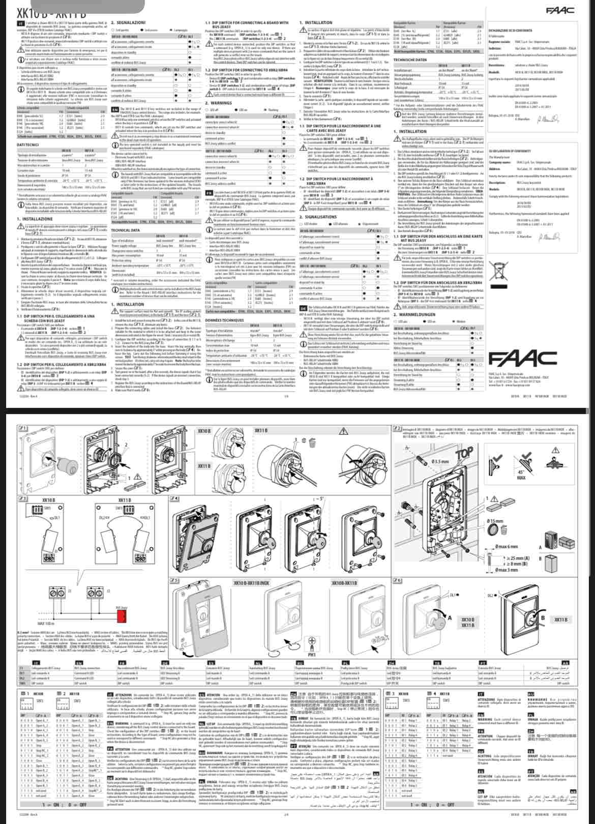

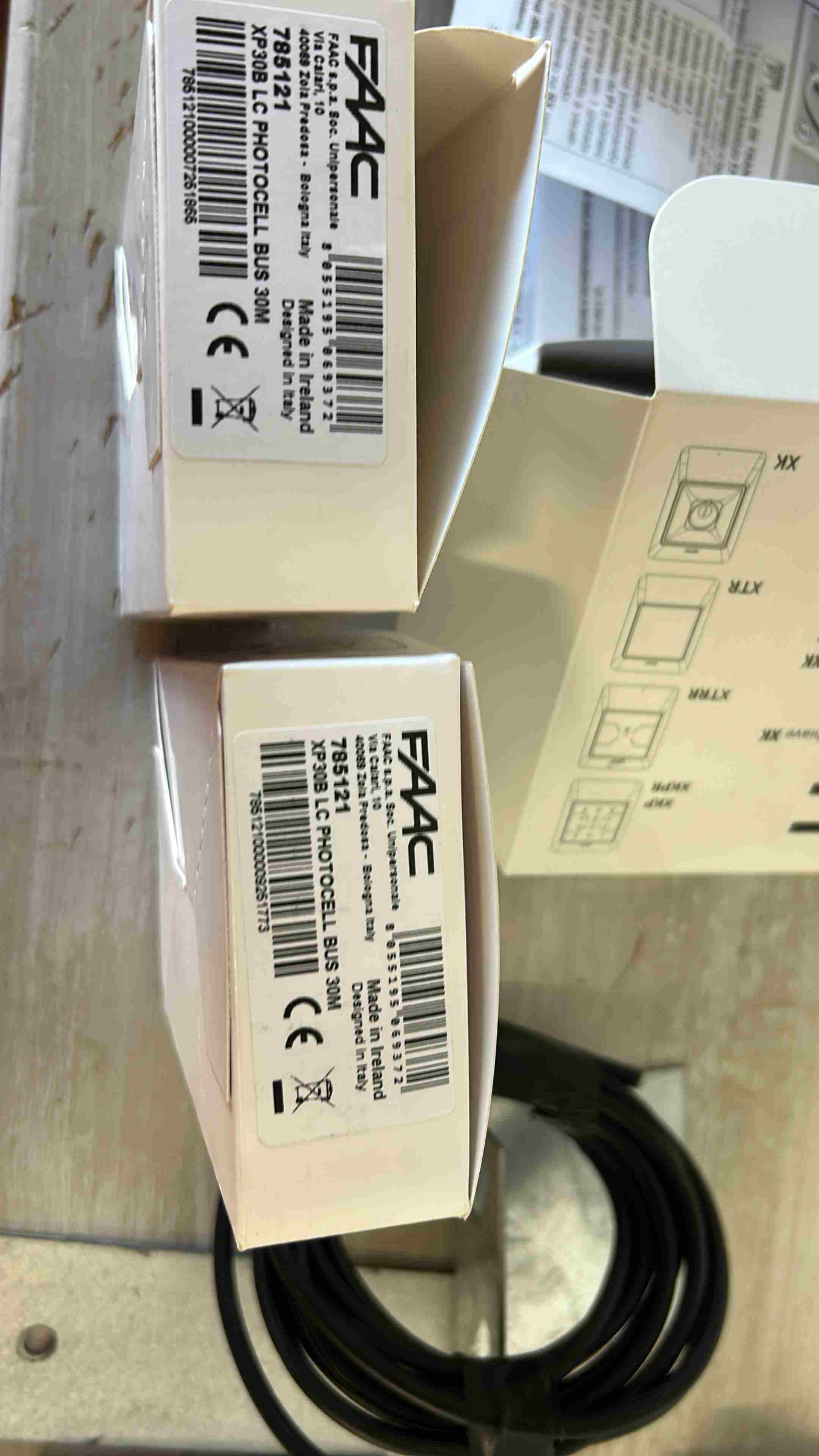

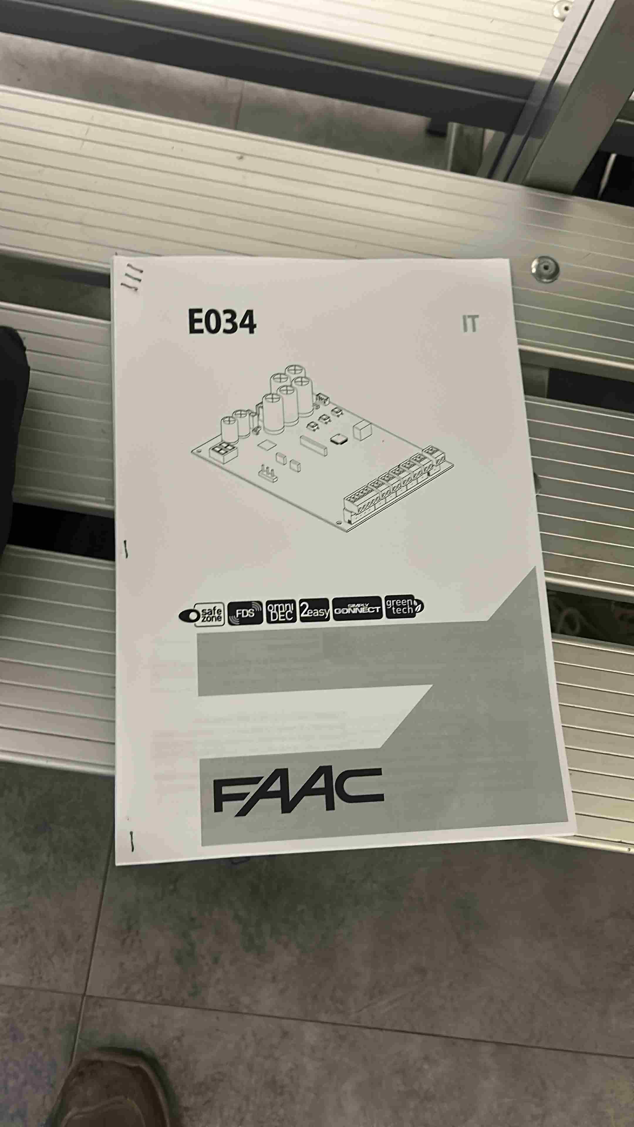

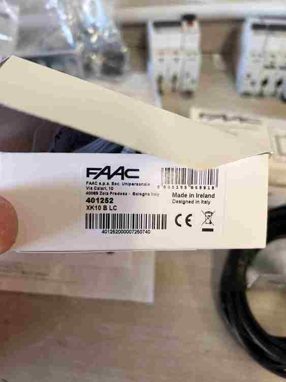

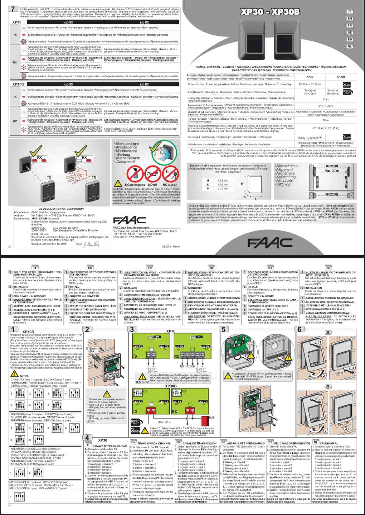

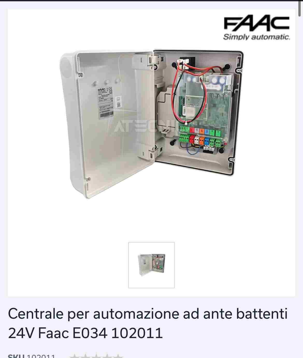

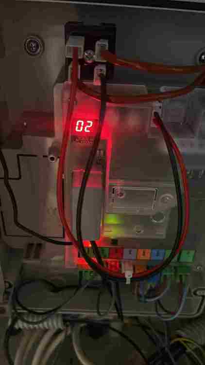

Cancello che si apre da solo!! Faac E034
Matte915 ha risposto a Matte915 alla discussione in Cancelli elettrici
fisica ha iniziato a seguire Lavatrici ASKO nuova serie
Lavatrici ASKO nuova serie
fisica ha risposto a borgo77 alla discussione in Lavatrici - Asciugabiancheria
In questi casi mi chiedo sempre se esiste un motivo per mantenere ad esempio un gioco, che si potrebbe togliere. -compensare le differenze costruttive tra una macchina e l'altra? -garantire nel tempo che non avvengano "indurimenti" per tolleranze troppo strette? -contenimento dei costi produttivi (in fase realizzativa e/o montaggio, ad esempio)? -visione esperienziale su grandi numeri e modelli? -cialtroneria del progettista? Chissà -
Cancello che si apre da solo!! Faac E034
Matte915 ha risposto a Matte915 alla discussione in Cancelli elettrici
@simuffa @ROBY 73 @giugn76 grazie per l’aiuto…tra oggi e domani mando tutto…stavo pensando invece che tensione dovrei misurare nelel fotocellule con il bus? Circa 24v o meno tipo 15-16 V? allego le foto che ho…Faac ci ha detto che bisognerebbe vedere che Led si accende quando il cancello si blocca dentro alla scheda.. -
Lavatrici ASKO nuova serie
Daniele.A88 ha risposto a borgo77 alla discussione in Lavatrici - Asciugabiancheria
Ho visto in funzione dimostrativa il modello top antracite W5096rg in centrifuga con un mezzo carico di biancheria. Il solito rumore di vibrazione dell'oblò c'è sempre. Bastava semplicemente migliorare la cerniera in modo da levargli un piccolo gioco (come ho fatto alla mia 😉) -
ingresso aux al posto della testina magnetica
vergalabs_2 ha inserito una discussione in Radio - Stereo - Autoradio - HiFi - CD - DVD
Ciao a tutti ho recuperato in un mercatino un sintoamplificatore con cassette stereo 8 modello realtone m2100. Marca mai sentita no so che qualità audio abbia ma mi piaceva come estetica, funziona perfettamente ma volevo comunque dargli una controllata ai vari condensatori e magari recapparlo ma per svecchiarlo un pò vorrei aggiungergli un modulo ricevitore bluethoot. Ha già gli ingressi aux dove potrei collegare il bluethoot ma visto che sicuramente il lettore di cassette stereo 8 non penso lo userò mai vorrei collegare il ricevitore all'ingresso delle cassette, immagino per via di preamplificazioni varie e impedenze, di non poterlo collegare direttamente al posto delle testine. Non riesco in nessun modo a trovare lo schema, qualcuno ha sottomano uno schema che potrebbe essere analogo e darmi qualche dritta su come potrei effettuare la modifica che ho in mente ? il ricevitore bluethoot ha le uscite aux non amplificate grazie -
Da segnale elettrico intermittente a continuo per attivare relè
schiumogeno ha risposto a schiumogeno alla discussione in Elettronica generica
Sono riuscito a risolvere. E funziona, ma devo solo risolvere il leggero ritardo nell'attivazione e soprattutto nella disattivazione. Per ridurre la larenza oltre a prendere un condensatore con meno Farad posso anche cambiare la resistenza dopo il condensatore? Ora ne ho una da 1k ohm -
47pfh6309/88 schermo nero
vergalabs_2 ha risposto a vergalabs_2 alla discussione in Philips - Phonola
il tv ha una decina di anni come il mio 42 magari è costruito nello steso modo -
michpao ha iniziato a seguire Lavastoviglie Smeg LSA643BPQ non esegue il lavaggio
Lavastoviglie Smeg LSA643BPQ non esegue il lavaggio
michpao ha risposto a Gabri- alla discussione in Lavastoviglie
Ma lo hai misurato, non per il costo della sostituzione, ma per verificare che sia lui … Comunque stai usando un approccio sbagliato al problema, dai per scontato che sia il motore 🤔 Invece dovresti spiegare che cosa succedeva dopo l’avvio del programma (nelle varie fasi) e che segnalazioni dava il pannello (errori), magari non rileva il livello dell’acqua e il lavaggio non parte! - Oggi
Consiglio modello/marca caldaia condensazione
giorgio17 ha risposto a angierada alla discussione in Impianti Riscaldamento
Uno dei problemi delle caldaie istantanee -
Spina termoventilatore
michy1990 ha risposto a michy1990 alla discussione in Altri argomenti elettrici
Salve, è un difetto del termoventilatore... alcuni recensioni lamentano il mio stesso problema -
Lavastoviglie Ikea Rengora (PRN 911535056; Ikea n° 202.797.65) non termina programma ECO
sancho375 ha risposto a sancho375 alla discussione in Lavastoviglie
Anche a me sembra che la mia stia tanto tempo ferma prima dell‘ultimo scarico e di chiudere il lavaggio. Ma sta comunque nei tempi indicati dal manuale di istruzioni. Altro aggiornamento: ieri ha fatto un lavaggio con un programma diverso da ECO ed è andato tutto benissimo… Continuo a monitorare la situazione: secondo me non sono ancora uscito dal tunnel dato che di interventi non ne ho fatti… -
fisica ha iniziato a seguire Samsung DV80F5E5HGW
Samsung DV80F5E5HGW
fisica ha risposto a Paolo Carboni alla discussione in Lavatrici - Asciugabiancheria
a parte tutto, mi pare che la scheda sia messa male, andrebbe per lo meno pulita con il giusto solvente -
Si funziona perfettamente si è solo rotta la scocca e metterlo cosi dentro il salone.... gia faceva brutto prima adesso peggio. Io, spassionatamente, ti consiglio o di cambiare la scocca o di montare un ricambio eguale. Ma forse la via più semplice è sostituire il contenitore. Anche l'ipotesi di Novellino, sarebbe valida se si riuscisse a reperire un regolatore "capacitivo" in grado di pilotare un motore di erogare 1A; la corrente massima di indicata in 1,22A la si ha con alimentazione piena (230V) quindi con regolatore escluso. C'è un'alta cosa, non considerata sino ad ora. Il regolatore a trasformatore, originale, oltre a variare la tensione isola il motoventilatore dalla rete; a meno che il trasformatore sia un autotrasformatore.
Si funziona perfettamente si è solo rotta la scocca e metterlo cosi dentro il salone.... gia faceva brutto prima adesso peggio. Sarebbe bellissimo una cosa simile. No, asolutamente voglio rompere o danneggiare o addirittura accorciare la vita al motore.
AwlerxKirtbe ha aderito alla comunità
MAYEUL ha aderito alla comunità
- Ieri
Posta un paio di foto fronte e retro del radiocomando SOMMER e magari anche della centrale del basculante, perché non li conosco di preciso, ma "ci possiamo arrivare". Poi per i collegamenti vedremo il da farsi una volta capita la ricevente corretta
Cancello APRIMATIC scheda NORDELETTRONICA
ROBY 73 ha risposto a albertomancini61 alla discussione in Cancelli elettrici
Ciao albertomancini61, Con qualsiasi altra scheda che gestisca due motori a 230V: Questa è l'attuale APRIMATIC mod. T1 (NORDELETTRA è la marca del solo trasformatore a bordo scheda): https://www.aprimatic.es/wp-content/uploads/2017/01/T1B.pdf Se vuoi, puoi vedere una "universale" tipo la NOLOGO START-S4XL: https://www.mtdistribuzione.it/media/product_download/e/3/0/f/e30fb8b518a06debcbd0392c9f413fd95cd992af_START_S4XL_2021_300123_VXX23__IT.pdf Altrimenti se vuoi rimanere in casa APRIMATIC, vedi la BA230: https://www.atecnica.it/file/istr-manuale-aprimatic-ba-230-scheda-elettronica-centrale-collegamenti-montaggio-installazione-control-board-wiring.pdf?srsltid=AfmBOopGX3Dy41d7iQSPuRECpTMlVv0b1sTVsJYzFrH0i8gFtJYsGLUy Più che altro è da capire che radiocomandi hai, se possano essere ancora compatibili con la BA230, oppure devi cambiare anche quelli, compresa la ricevente. Per il resto degli accessori, non credo ci siano problemi, casomai posta delle foto di tutto -
Cancello che si apre da solo!! Faac E034
ROBY 73 ha risposto a Matte915 alla discussione in Cancelli elettrici
Ciao Ragazzi, Non sono mai intervenuto, perché sinceramente conosco poco e nulla FAAC e soprattutto la nuova E034 e comunque i consigli dati finora da @simuffa sono corretti, quindi mi sono astenuto. Ho visto che adesso c'è anche @giugn76 che è più esperto di me in materia, quindi "seguiamo" lui -
Samsung DV80F5E5HGW
Alessio Menditto ha risposto a Paolo Carboni alla discussione in Lavatrici - Asciugabiancheria
Il forum serve anche a questo, perché se le persone (non te ma parecchi lo fanno) chiamano il tecnico per farsi fare una diagnosi, poi si comprano in autonomia il ricambio, e chiedono aiuto qui per montarlo (cosa tutta legittima ovviamente ma parecchio discutibile), ecco che diventa un problema su cui discutere, e da lì la richiesta di un diritto di chiamata apparentemente alto, ha improvvisamente molto senso. -
Sostituzione ronzatore
ROBY 73 ha risposto a CastorCX353 alla discussione in Citofoni, videocitofoni e intercomunicanti
Indifferentemente da quello che userai, che mi venga in mente al momento, non esiste un dispositivo radio o Wi-Fi a batteria. Credo che dovrai comunque alimentarlo a 230V o 12V o comunque via filo. Conosco un po' meglio gli Shelly, ma da quello che so non cambia nulla, sono pressoché simili. Piuttosto, la scatola dove c'è il ronzatore, è rotonda, oppure la classica rettangolare 503? Perché se è una vecchia rotonda da 65, è pressoché impossibile che ci stia all'interno assieme al ronzatore stesso, casomai posta una foto -
Consiglio modello/marca caldaia condensazione
drn5 ha risposto a angierada alla discussione in Impianti Riscaldamento
e per quello basta un piccolo boiler elettrico in cucina, anche sotto lavello, da 15 litri per rimediare all'inconveniente. -
Samsung DV80F5E5HGW
Alessio Menditto ha risposto a Paolo Carboni alla discussione in Lavatrici - Asciugabiancheria
Io ho commentato quello che hai scritto, avrò capito male ma non importa. -
Vimar k40955 + sonoff mini dry?
ROBY 73 ha risposto a Pinuccio89 alla discussione in Citofoni, videocitofoni e intercomunicanti
Ottimo, l'importante è questo. Ciao prego -
Sostituzione citofono Elvox 920r con 8870.1
ROBY 73 ha risposto a trezor alla discussione in Citofoni, videocitofoni e intercomunicanti
A questo punto, quasi sicuramente l'impianto è formato da due circuiti separati e cioè uno che fa la fonica tramite un alimentatore citofonico con i fili verde, giallo e rosa e un altro circuito che viene da un normale trasformatore 230-12Vca che fa le chiamate e l'apertura del cancello e formato dal filo arancione, bianco, rosso più grossi, marrone e i rimanenti. Qui ti direi una bugia, potrebbe anche essere che si sia rotto il microfono, però mi sembra strano e se si è rotto adesso sull'8870, si era già rotto anche prima nel 620R, visto che il rosa e l'arancione erano già in ponte tra loro La prima cosa da fare è chiedere ai vicini di casa se loro hanno problemi e sono gli stessi che hai tu e magari chiedere a uno o anche un paio di loro, se ti permettono di fare una foto ai loro citofoni con i relativi collegamenti, altrimenti non ne usciamo. Beh questo (se non ci sono collegamenti "stravaganti"), è semplice, devi individuare quale dei due fili tra rosso e arancione (che ora sono collegati nel ronzatore nero), arriva direttamente dal pulsante esterno e collegarlo nel morsetto 6 assieme al filo bianco grosso. L'altro che è collegato nel pulsante, dovrebbe essere quello che porta i 12Vca e proviene dal trasformatore sopracitato -
Alimentare un dispositivo 2x20V con batteria auto 12v e booster
Leone2285 ha risposto a enitor alla discussione in Elettronica generica
Probabilmente è una sega a catena o qualche attrezzo che pur avendo un forte assorbimento non lo tieni acceso in modo continuativo. Non vorrei sbagliarmi ma secondo me enitor sta potando. -
Samsung DV80F5E5HGW
Paolo Carboni ha risposto a Paolo Carboni alla discussione in Lavatrici - Asciugabiancheria
Nessuno lo ha chiamato parere, era proprio un diritto di chiamata ed ero stato informato. La mia non era una critica negativa, anzi, per 60 euro è venuto a casa, ha portato la scheda in laboratorio, l'ha testata e me la anche riportata a casa. Forse hai frainteso o mi sono espresso male. Grazie per avermi dato la possibilità di precisare, anche se non credo sia lo scopo di questo forum.
