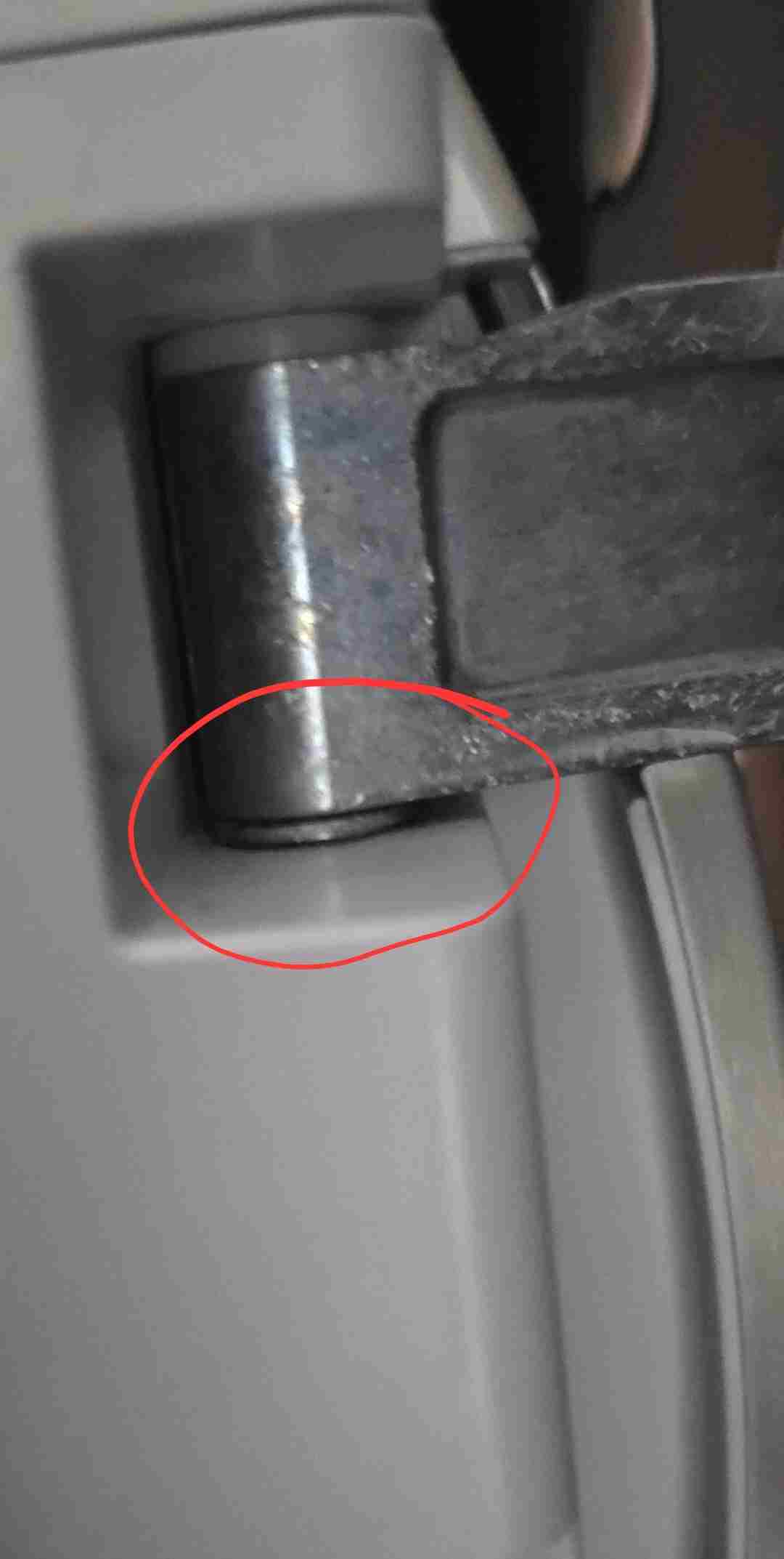

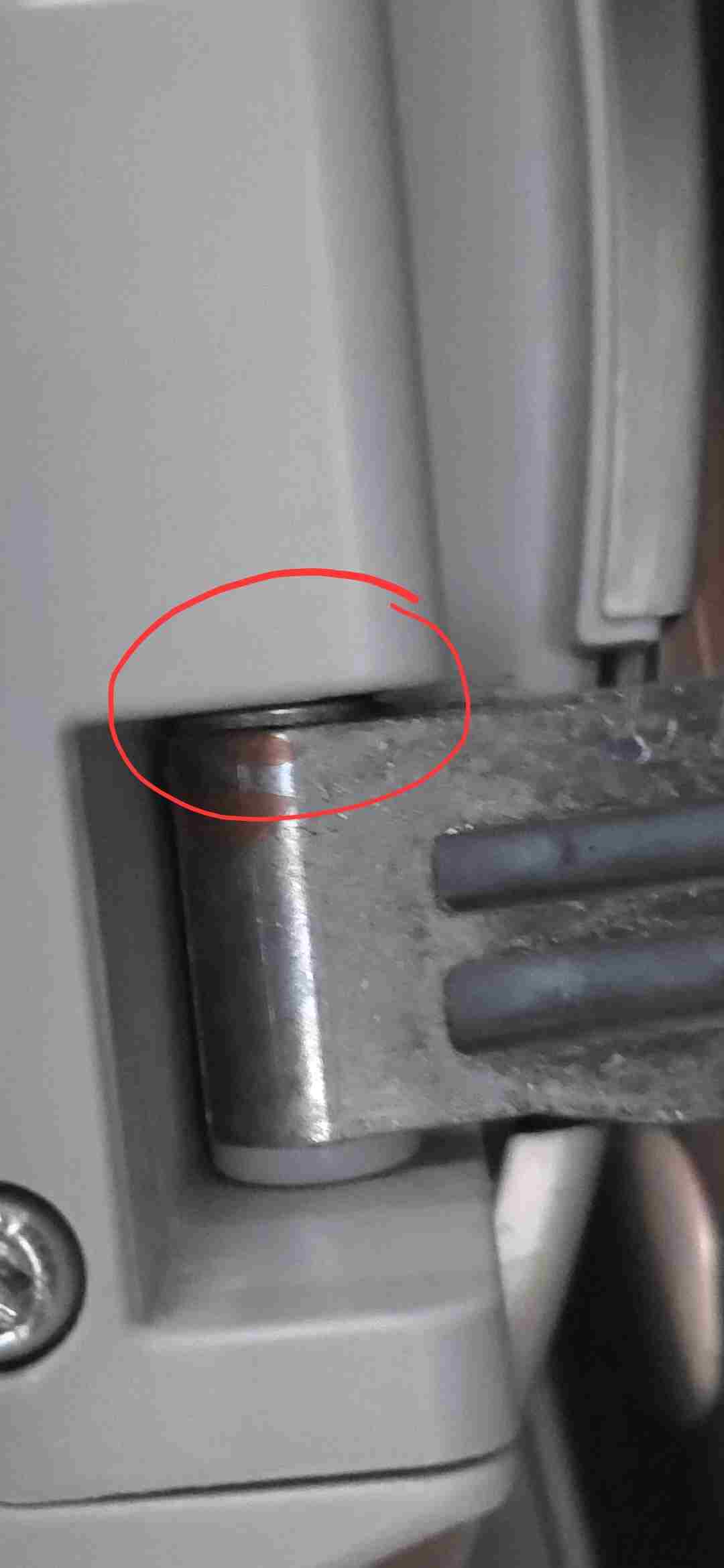

Ciao a tutti
Una curiosità, guardando sul sito ufficiale le nuove Asko mi sembra di capire che il ProWash è stato eliminato, me lo confermate o sfugge a me?
Tra l'altro, almeno nel modello W3114 a cui ero interessato, leggendo il manuale noto che hanno tolto i programmi universali e l'automatico
Ciao borgo77
tutte le lavatrici della serie 7 / Style+ hanno il Prowash:
Hanno eliminato invece il lavaggio universale e l'automatico. Ciò che non mi piace assolutamente è l'autodose, motivo per cui ho scelto la serie 6.
Purtroppo anche marchi “di punta” come Miele e Asko, negli ultimi anni, si sono fatti contagiare da questa mania dell’autodosaggio. In sé l’idea non sarebbe nemmeno cattiva… ma guarda un po’, in pratica finisce quasi sempre per essere usata per legarti ai detersivi della casa produttrice (sì Miele, sto parlando di te 🙄) oppure impedire o limitare fortemente l'uso della polvere (👋 LG e Asko).
Ormai noi consumatori veniamo trattati come persone incapaci di intendere e di volere: non sia mai che uno possa decidere da solo quale e quanto detersivo usare...
Ganimede77
5 ore fa, borgo77 ha scritto:
mi sembra di capire che il ProWash è stato eliminato, me lo confermate o sfugge a me?
Lo trovi solo sui modelli 7.
5 ore fa, borgo77 ha scritto:
leggendo il manuale noto che hanno tolto i programmi universali e l'automatico
Si, è così.
Ganimede77
15 minuti fa, fr4nz83 ha scritto:
Ormai noi consumatori veniamo trattati come persone incapaci di intendere e di volere: non sia mai che uno possa decidere da solo quale e quanto detersivo usare...
Noi siamo un nicchia, la maggior parte degli utilizzatori di lavatrici è qualunquista o al massimo sceglie il detersivo per il profumo. Poi immaginare dosare correttamente... non è un caso se abbiamo lavatrici piene di melma maleodorante, micosi e eczemi in aumento e comunque tante persone con si mostrano con panni NON lavati correttamente (aloni, ombre di macchine, scoloriture, ingrigimento dei colori, pallini, infeltrimento...)
In un video la designer spiegava che dalle loro statistiche gli utenti sbagliano il dosaggio nella maggior parte dei casi e che quindi l'autodose poteva essere un aiuto. Io, non l'ho, non mi piace, non mi interessa, uso praticamente solo polveri quindi è poco più che un gadget per me.
Modificato: da Ganimede77
Ho notato che sono adesso più pesanti e più silenziose...
Le avranno rese ancora più robuste?
O almeno questo è ciò che risulta dai dati dichiarati
E la 12 kg non la fanno più in Slovenia?
(borgo: hai la casella messaggi piena?)
Ciao Ciccio, confermo che la producono ancora in Slovenia. L'ho vista dal vivo alla SME di Susegana (TV) un mese fa.
grazie mille ragazzi per le delucidazioni, precisi ed esaustivi
1 ora fa, Ciccio 27 ha scritto:
(borgo: hai la casella messaggi piena?)
ciao Ciccio a me risultano solo 2 messaggi, tra l'altro appena arrivati
Ganimede77
6 ore fa, puma87 ha scritto:
Ho notato che sono adesso più pesanti e più silenziose...
Non avevo badato, la silenziosità effettivamente, se paragonata a Miele, era migliorabile... spazio interno per fonoassorbente ce ne era.
Il 02/03/2026 alle 17:05 , borgo77 ha scritto:
ciao Ciccio a me risultano solo 2 messaggi, tra l'altro appena arrivati
OT: e a me risulta ancora che non puoi ricevere messaggi... 🤷‍♂️
Magari prova tu a scrivermi, e io vedo se posso rispondere...
Daniele.A88
Ho visto in funzione dimostrativa il modello top antracite W5096rg in centrifuga con un mezzo carico di biancheria. Il solito rumore di vibrazione dell'oblò c'è sempre.
Bastava semplicemente migliorare la cerniera in modo da levargli un piccolo gioco (come ho fatto alla mia 😉)
1 minuto fa, Daniele.A88 ha scritto:
Bastava semplicemente migliorare la cerniera
In questi casi mi chiedo sempre se esiste un motivo per mantenere ad esempio un gioco, che si potrebbe togliere.
-compensare le differenze costruttive tra una macchina e l'altra?
-garantire nel tempo che non avvengano "indurimenti" per tolleranze troppo strette?
-contenimento dei costi produttivi (in fase realizzativa e/o montaggio, ad esempio)?
-visione esperienziale su grandi numeri e modelli?
-cialtroneria del progettista?
Chissà
Ganimede77
47 minuti fa, Daniele.A88 ha scritto:
Bastava semplicemente migliorare la cerniera in modo da levargli un piccolo gioco
Ovvero?
Daniele.A88
Ho messo due piastrini nelle due estremità del perno delle cerniera. Il gioco era troppo evidente in entrambi i modelli che ho... Classic e logic
Ganimede77
6 ore fa, Daniele.A88 ha scritto:
due piastrini nelle due estremità del perno delle cerniera.
Faresti foto per favore?
Daniele.A88
Risolto la vibrazione in centrifuga e l'oblò si apre che è una meraviglia lo stesso... Sia per la classic che per la logic.
Quindi sono volutamente progettate così da sembrare dei trattori.
Da poco sul "tubo" hanno caricato un video della W5096rg e la cerniera dell'oblò fa lo stesso rumore delle mie prima della modifica...
Ganimede77
14 minuti fa, Daniele.A88 ha scritto:
Da poco sul "tubo" hanno caricato un video della W5096rg e la cerniera dell'oblò fa lo stesso rumore delle mie prima della modifica...
Tipo questo?
15 minuti fa, Daniele.A88 ha scritto:
Quindi sono volutamente progettate così da sembrare dei trattori.
...perchè tra qualche serie ci venderanno il modello super-silent 😁
15 minuti fa, Daniele.A88 ha scritto:
Risolto la vibrazione in centrifuga e l'oblò si apre che è una meraviglia lo stesso... Sia per la classic che per la logic.
Veramente? Due rondelle? ...spessore? E' facile smontare?
Daniele.A88
Lo spessore è di 2 mm ed è facile da fare come lavoretto.
Se ci fai caso appena supera i mille giri sul video inizia a vibrare ( sembra che sbatte contro qualcosa)
Ganimede77
33 minuti fa, Daniele.A88 ha scritto:
Se ci fai caso appena supera i mille giri sul video inizia a vibrare ( sembra che sbatte contro qualcosa)
Quindi è lo sportello? ...interessante.
filmato interessante, la mia lista di ipotesi/quesiti rimane confermata
Ganimede77
Il 06/03/2026 alle 00:00 , Daniele.A88 ha scritto:
Se ci fai caso appena supera i mille giri sul video inizia a vibrare ( sembra che sbatte contro qualcosa)
Non vorrei sbagliare, ma anche gli altri marchi, che usano il sistema senza soffietto nelle linee professionali, come Electrolux e Miele... pure loro fanno sto rumore. Ricordo male?
Daniele.A88
Onestamente non mi è capitato di vedere le "altre" professionali in centrifuga... Magari se qualcuno ce le ha e ci potesse fornire un riscontro... Gli saremmo grati
Ganimede77
Il 07/03/2026 alle 19:18 , Daniele.A88 ha scritto:
Magari se qualcuno ce le ha e ci potesse fornire un riscontro
Io ne ho memoria nelle lavanderie a gettoni... metto dei video, che ne dite? ... quindi perchè lascerebbero quel gioco?
Daniele.A88
A vedere questi video la cosa è voluta... Ma non capisco il perché sulle "domestiche". Cambierebbero di sicuro le emissioni in decibel in centrifuga (sento la differenza sulla mie dopo la modifica).
