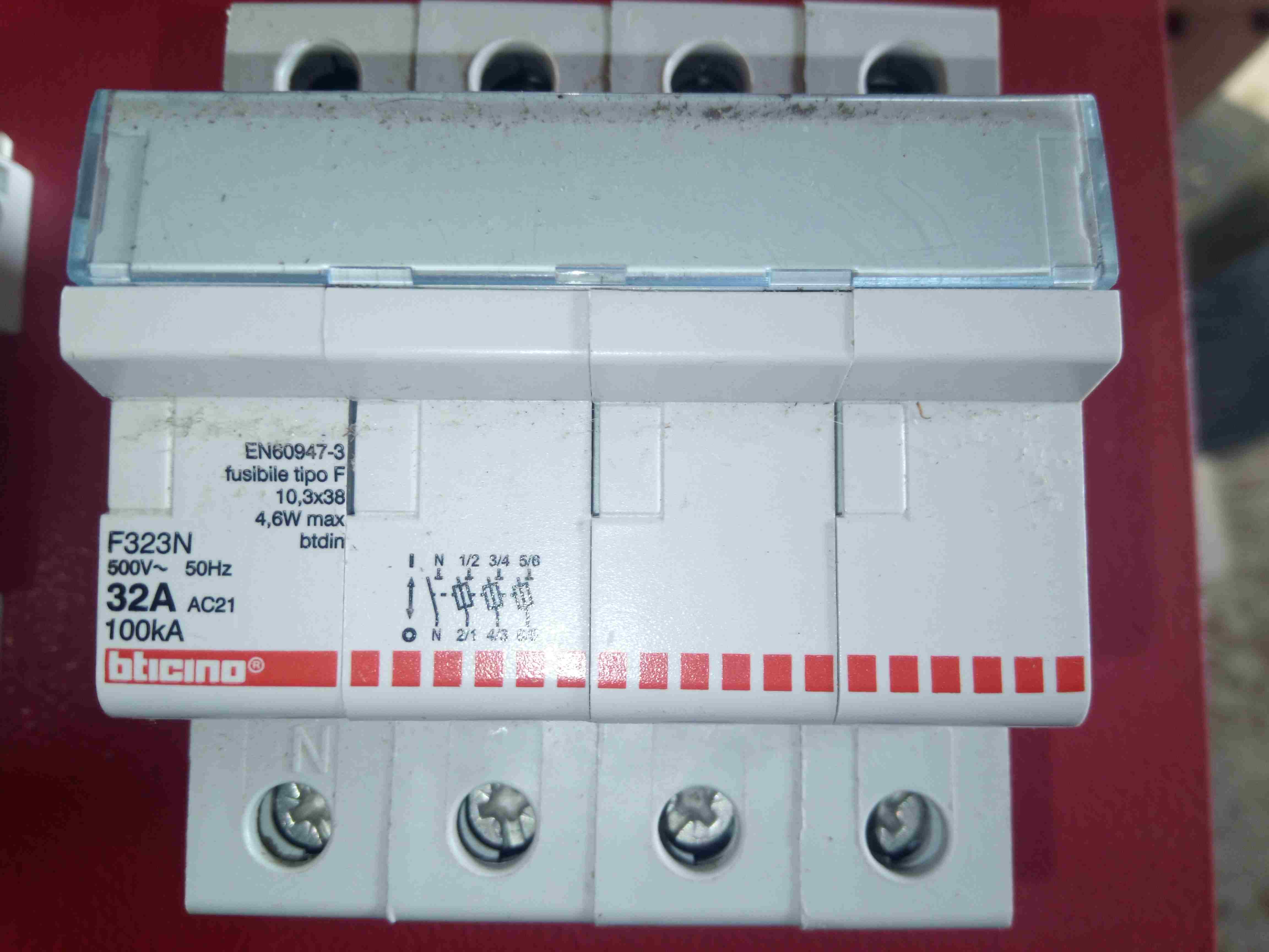

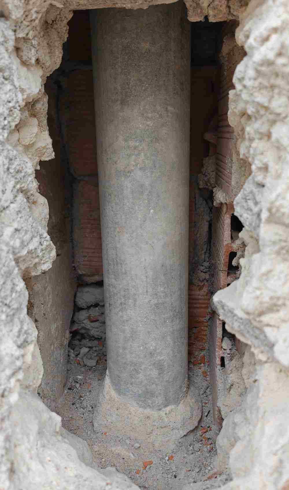

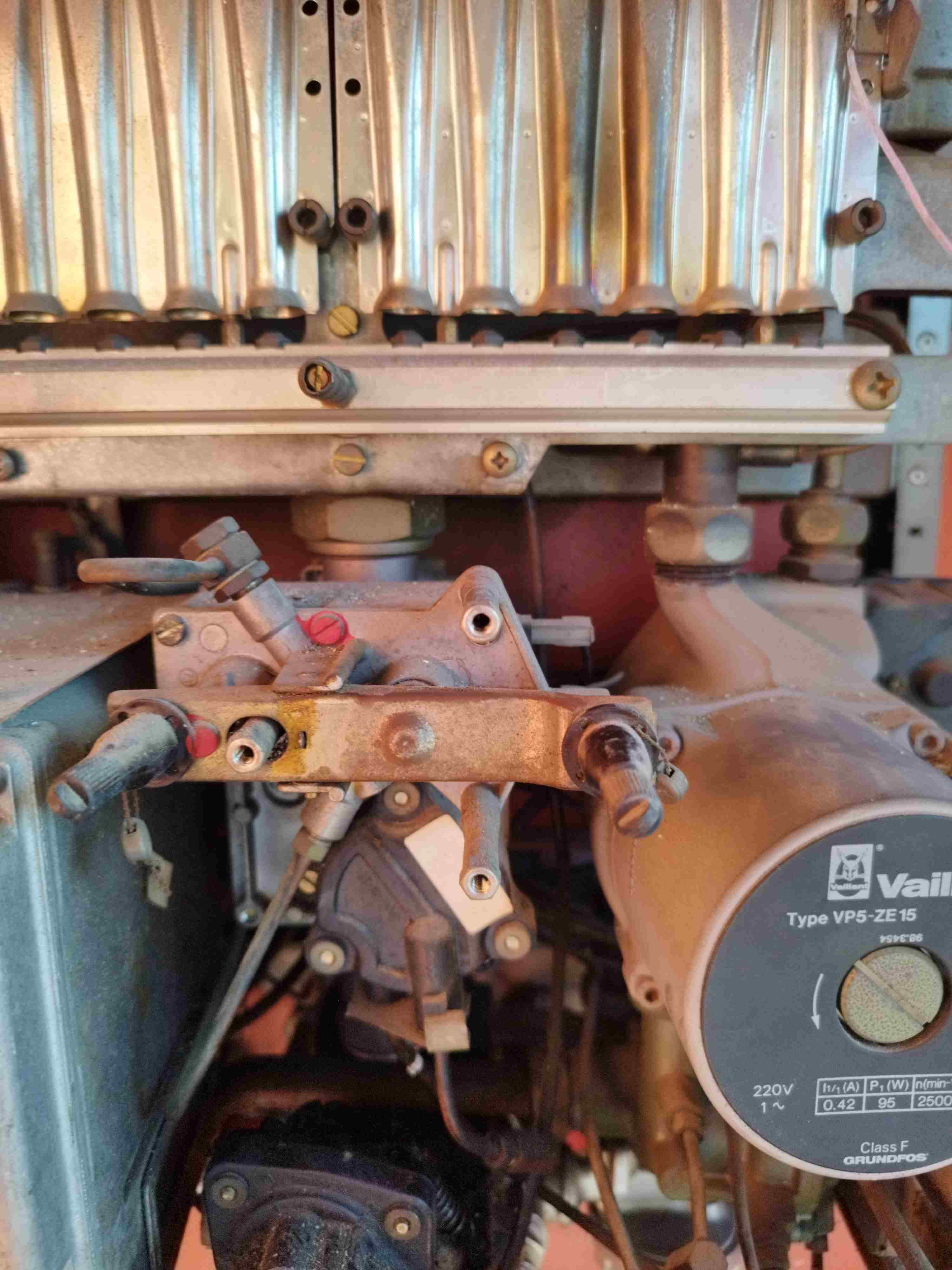

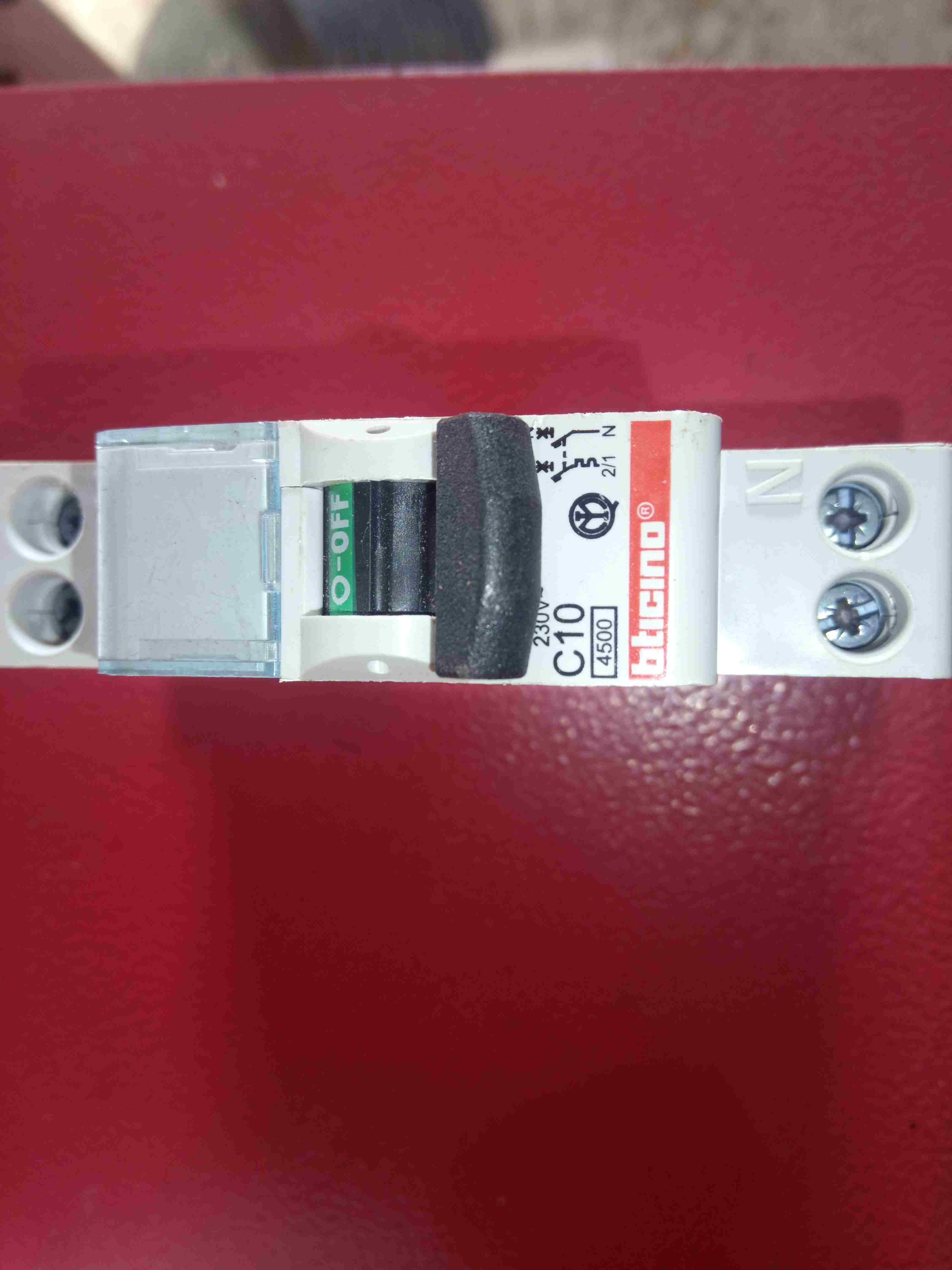

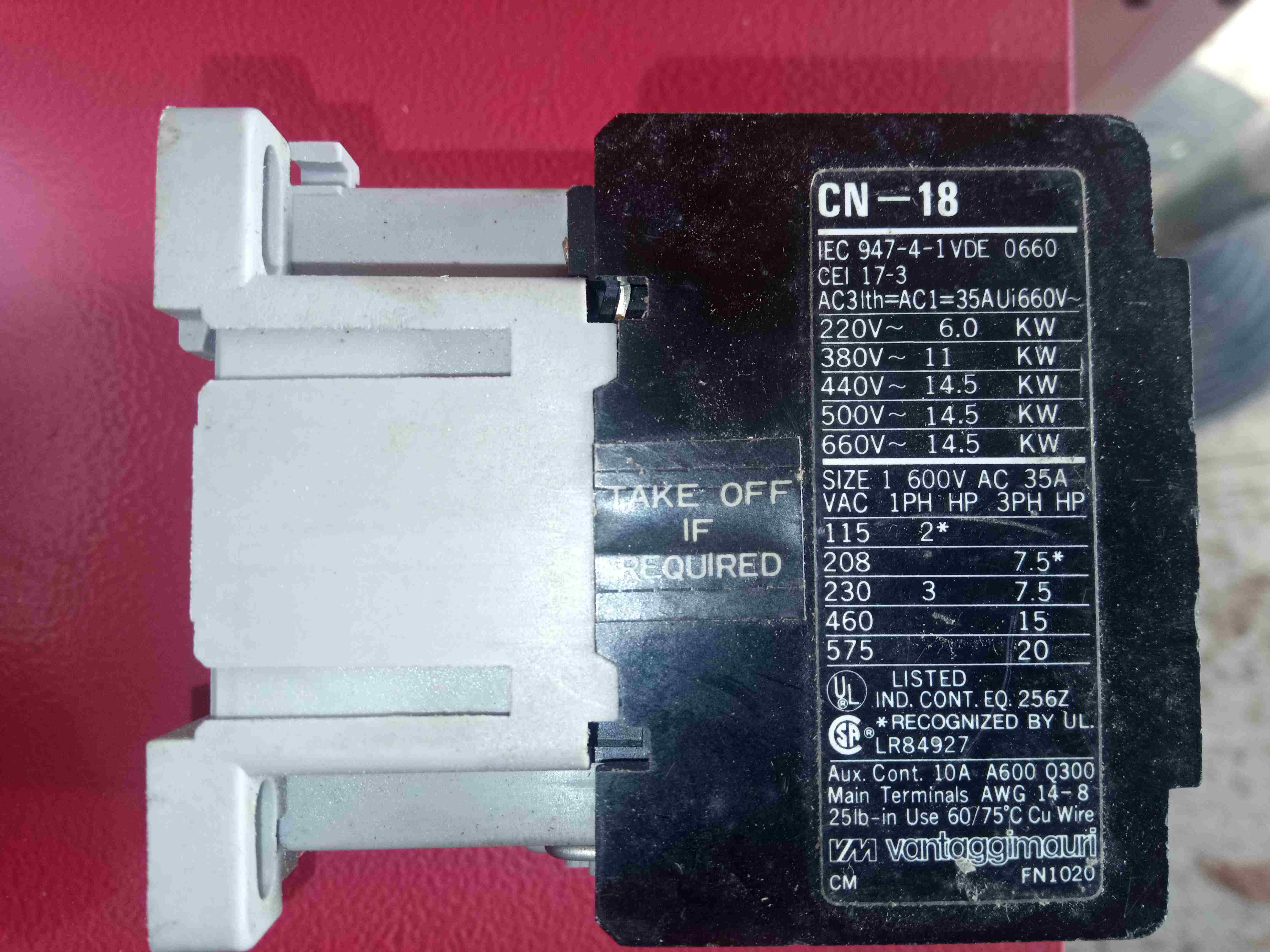

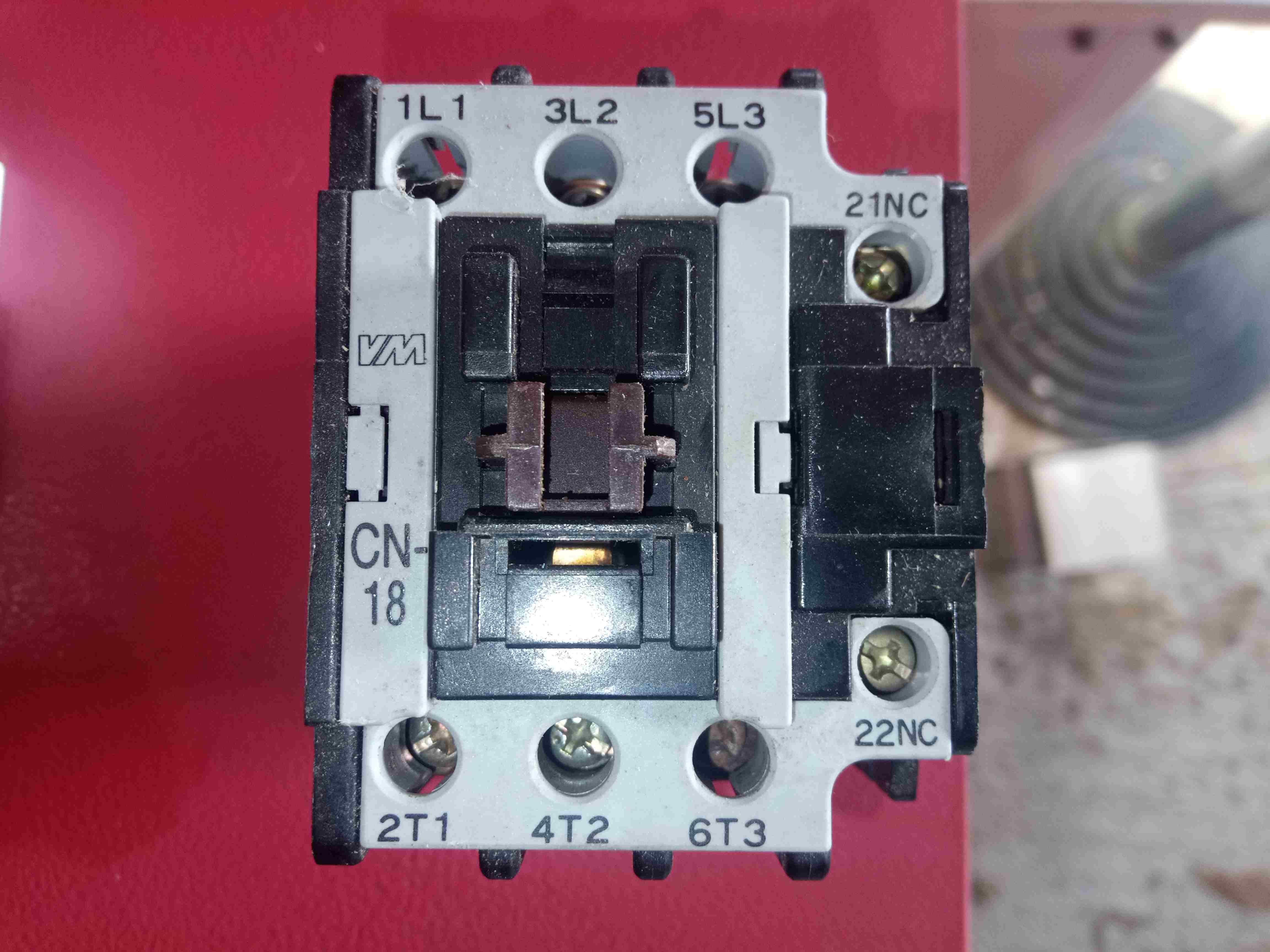

gianmariacosta78 ha aderito alla comunità
Salvamotore + Fusibili ?
Gumbo ha risposto a Gumbo alla discussione in Didattica Inverter - azionamenti - motori
Per quanto riguarda la protezione della linea ricavata dalla trifase da proteggere come si diceva in precedenza con fusibili o MGT: Ho questi componenti di avanzo, vorrei sapere che cosa sono e se possono essermi utili. Uno credo di si perche e' un portatusibili, mi sembra trifase (4 poli) ma forse posso usarlo per due linee monofase ? Su che criterio devo comprare i fusibili da metterci dentro ? Ne ho due pezzi. L'altro mi pare un interruttore di quelli che scatta se ce un corto. Va bene per proteggere la linea ? Ne ho tre pezzi. Il terzo non ho idea cosa sia, ma tra i dati sull'etichetta ce anche un "AC3. La parte centrale marrone si pressa ma non resta abbassata. Ne ho un pezzo. Infine vorrei sapere se in caso di acquisto del fungo senza dati AC3, e/o dell'interruttore JDM18, in caso di malfunzionamenti rischio di danneggiare il motore, considerato che tra fungo e motore mettero un salvamotore. Vorrei finalizzare e dare un senso a questa discussione acquistando il materiale necessario per realizzare l'impiantino. Grazie a tutti per i consigli e la pazienza. - Oggi
Suoneria suplementare su videocitofono
Nik-nak ha risposto a ichnos alla discussione in Citofoni, videocitofoni e intercomunicanti
Una soluzione è quella di far azionare un radiocomando a batteria in parallelo alla suoneria del citofono, opportunamente interfacciato tramite un fotoaccoppiatore, e con il radiocomando azionare il relativo ricevitore(relay o altro). Puoi pensare di utilizzare un campanello senza fili(ricevitore 230Vac o batteria), e far azionare il radiocomando come detto sopra. Io a casa di mia mamma ho fatto così in parallelo al campanello di casa, inoltre, sempre nello stesso modo, ho remotato la suoneria del telefono, in entrambi i casi ho utilizzato un sensore porta zigbee, per avere le notifiche sul telefono tramite app Smartlife . -
burrucciaga ha iniziato a seguire Regolazione velocità motore tangenziale AC
Regolazione velocità motore tangenziale AC
burrucciaga ha risposto a Thomas99 alla discussione in Motori - Generatori
Private Lady From Your Town - No Verify - Anonymous Casual Dating https://PrivateLadyEscorts.com [url=https://PrivateLadyEscorts.com/girls.html] Private Lady From Your City [/url] - Anonymous Casual Dating - No Verify -
Regolazione climatica CT200
Alessio Menditto ha risposto a Andreix alla discussione in Guasti/Problemi Riscaldamento
Certo, non è che però non te ne sono arrivate… -
Alessandro1988 ha iniziato a seguire Odore fogna dopo ristrutturazione
Odore fogna dopo ristrutturazione
Alessandro1988 ha inserito una discussione in Altro su termotecnica
Buongiorno, a seguito della ristrutturazione integrale di un vecchio appartamento, in cui mai si era in precedenza riscontrato il problema, una volta installato e utilizzato un bagno completo si è cominciato ad avvertire odore insistente e persistente NON dentro il bagno, ma nella stanza accanto, in cui passa la colonna di scarico, e sui terrazzi, in corrispondenza di quest'ultima. Per non spaccare tutto da dentro, quindi, ho fatto rompere dall'esterno. Non si vedono la braga e l'innesto, ma la colonna in sé risulta asciutta, priva di lesioni, e asciutti anche i forati intorno. Vedi foto. Preciso che si tratta di un quinto piano e che sopra vi è il piano attico, che non ha bagni in corrispondenza di quella colonna la quale, verosimilmente, non ha nemmeno sfiati. Cos'altro posso fare? E' più "probabile" che siano gli sfiati intasati o assenti (ma in questo caso come mai l'odore prima non si sentiva?!) o che abbia fatto qualche stupidaggine il mio idraulico (il quale giura di aver sigillato e operato correttamente)? Il muratore propone di fare una gettata di sigillante liquido e richiudere il tutto, ma io ho il timore e la convinzione che, comunque, non risolverei il problema. Cosa suggerite? Arrivare sempre dall'esterno a liberare l'innesto e controllare quello? Grazie. -
Tecnoblock vcw 180 xe - ACS attacca e stacca in continuazione
mick64 ha risposto a mick64 alla discussione in Guasti/Problemi Riscaldamento
Si la staffa si muove quasi impercettibilmente ma si muove. Penso che i sigilli servano a bloccare i distanziatori -
Alessio Menditto ha iniziato a seguire Recupero del gas con motore che non parte
Recupero del gas con motore che non parte
Alessio Menditto ha risposto a raf870 alla discussione in Guasti/Problemi Climatizzazione
A parte che legalmente il tuo amico o ha una ditta Fgas certificata, e se c’è l’ha sicuramente è dotato di un recuperatore di gas quindi non serve far partire il compressore e il problema non si pone, oppure quelle cose non le potete fare. Questo é mio dovere dirlo da moderatore di un forum tecnico dove non si possono avvallare comportamenti fuori legge. Tanto dovevo, poi ovviamente potete fare tutto quello che volete subendo le eventuali conseguenze. -
Tecnoblock vcw 180 xe - ACS attacca e stacca in continuazione
mick64 ha risposto a mick64 alla discussione in Guasti/Problemi Riscaldamento
Integro le informazioni per te: Smontato anche il secondo depressore (quello in alto) il pistoncino non è bloccato, comunque l'ho lubrificato. Ho aperto i due depressori, le membrane non sembrano bucate, ho lubrificato gli alberini, ho richiuso il tutto e i nottolini escono con la sola pressione dell'aria soffiata a bocca nei tubicini. A proposito, mi si è spezzato un pezzo di fil di ferro in uno di essi (per la precisione quello che aziona la membrana del depressore inferiore), non è che sapresti indicarmi il codice di un eventuale kit di tubicini, e a questo punto anche di membrane e premistoppa, così prima di rimontare sostituisco tutto? Grazie della pazienza -
Tecnoblock vcw 180 xe - ACS attacca e stacca in continuazione
adrobe ha risposto a mick64 alla discussione in Guasti/Problemi Riscaldamento
Devi verificare se premendo col dito su quel cerchietto rosso (vedi sotto) la staffa si muove...all'alltro depressore è diverso Il depressore superiore interviene sull'operatore, quello di sotto direttamente sulla valvola del gas -
Livio Orsini ha iniziato a seguire Grazie per avermi accolto
Grazie per avermi accolto
Livio Orsini ha risposto a AleLuk alla discussione in Presentazione nuovi utenti, saluti e ringraziamenti
Benvenuto nella comunità di PLCForum. -
Scheda B&P DIMS32 - Immergas Victrix Mini - Aiuto per analisi guasto
Livio Orsini ha risposto a fugaldo alla discussione in Apparati, Schemi & circuiti
Bisogna anche tener presente che hai anche in serie lo zener da 12V. Bisogna vare tutte le verifiche nei vari stati del circuito, non è poi cosi semplicistico. -
mistertv ha iniziato a seguire tv graetz mod.gr40d8750 codice di sicurezza a quattro cifre dimenticato
tv graetz mod.gr40d8750 codice di sicurezza a quattro cifre dimenticato
mistertv ha risposto a parthenos alla discussione in ITT - Graetz - Shaub-Lorentz
Hai messaggio privato. -
raf870 ha iniziato a seguire Recupero del gas con motore che non parte
Recupero del gas con motore che non parte
raf870 ha inserito una discussione in Guasti/Problemi Climatizzazione
Buongiorno a tutti. Ho un climatizzatore inverter Hisense 9000BTU. Se lo accendo, in qualsiasi modalità, parte solo lo split interno, all'esterno non parte nemmeno la ventola. Il check errori sullo split restituisce "00", cioè "funzionamento regolare". Con l'aiuto di un amico tecnico elettronico abbiamo verificato le schede (madre ed inverter) e sembrano ok, la ventola esterna funziona alimentandola separatamente; altri check fatti come da manuale fatti e risulta tutto regolare. Ho provato a far partire il compressore con un inverter trifase esterno ma nulla... Praticamente sono arrivato alla conclusione di toglierlo ma vorrei capire se è possibile far girare il compressore per qualche minuto solo per recuperare il refrigerante R410. Il cliatizzatore è questo: https://it.scribd.com/document/401437769/AS-09UR4SGNPQ-service-manual-pdf Grazie in anticipo per l'aiuto che mi darete. -
Sostituzione vecchia plafoniera neon 36 w con nuova led + lampada led e27
kysersose ha risposto a kysersose alla discussione in Altri argomenti elettrici
Per fare meno pasticcio anche io avevo pensato ad una plafoniera unica,ma l'unica cosa che non mi piace è la troppa luminosità,si tratta di 4800 lumen e poco fa ho istallato due plafoniere da 20w vtac pensando ce ne volesse due x sostituire neon da 150 ma ho dovuto restituirne una perché la luce era troppo fastidiosa x l'intensità -
Quadro elettrico attuale
Livio Orsini ha risposto a frankrb78 alla discussione in Quadri elettrici civili e terziario
Questa è una cavolata perchè questo tipo di differenziale NON PUO RILEVARE CORRENTI UNIDEREZIONALI, rivela solo alternata sinusoidale! Se tu avessi letto con attenzione quanto ho scritto prima e, soprattutto, letto i dati che ho riportato, lo avresti capito che quella prova è un'emerita cavolata. È come lamentarsi perchè la misura di tensione di un'onda quadra a 50Hz è sballata se effettuai la misura con un voltmetro che non da i valori di vero valore efficace (true RMS). -
Maico 1981 ha aderito alla comunità
Alessandro1988 ha aderito alla comunità
AleLuk ha iniziato a seguire Cambio vecchio termostato analogico per altrettanto vecchia caldaia Junkers
Cambio vecchio termostato analogico per altrettanto vecchia caldaia Junkers
AleLuk ha inserito una discussione in Componenti Riscaldamento
Buongiorno a tutti , chiedevo un ragguaglio, ho una vecchia calderina Junkers ZWR18-2KDP a cui era collegato un termostato analogico a rotella modello TR21 a cui arrivano 3 cavi elettrici. Attualmente ho montato un cronotermostato che ha solo 2 fili collegandoli ai contatti 8 e 9 della morsettiera 24V della calderina rimuovendo il ponte presente ed ho anche scollegato i cavi del termostato dai contatti 1 2 e 4 sempre dalla scheda 24V della calderina. Di per sé il termostato funziona perfettamente ma il fatto è che la pompa della calderina resta perennemente in moto. Cercando un po’ in rete sono arrivato ad una discussione di questo forum dove viene spiegato che è possibile risolvere con un relè ed una resistenza, purtroppo però, vista la vecchiaia della discussione (è del 2011 mi pare) non riesco a trovare lo schema che viene citato da un utente. Qualcuno mi potrebbe aiutare a risalire allo schema di cui sopra? Grazie! -
Grazie per avermi accolto
AleLuk ha inserito una discussione in Presentazione nuovi utenti, saluti e ringraziamenti
Mi chiamo Alessandro e scrivo dalla provincia di Genova. Grazie per avermi accolto nel vostro interessantissimo forum. -
Scheda B&P DIMS32 - Immergas Victrix Mini - Aiuto per analisi guasto
Dumah Brazorf ha risposto a fugaldo alla discussione in Apparati, Schemi & circuiti
Al limite si potrebbe pareggiare i conti riducendo la resistenza da 8.2k a una da 6.8k... -
AleLuk ha aderito alla comunità
Quadro elettrico attuale
reka ha risposto a frankrb78 alla discussione in Quadri elettrici civili e terziario
infatti si diceva che gli AC ormai si possono usare solo su linee dove sei sicuro che non ci siano apparecchiature elettroniche in pratica. dovrei ricercarlo, ma ricordo bene che quello che ho visto io faceva vedere che 2 su 4 differenziali AC non rilevavano la dispersione semplicemente inserendo un diodo nel circuito. E non erano guasti, li provava anche con il tester apposito. -
Suoneria suplementare su videocitofono
ichnos ha risposto a ichnos alla discussione in Citofoni, videocitofoni e intercomunicanti
Hai proprio ragione è quello che intendevo, ecco perchè mi servirebbe lo schema ELETTRONICO per capire da dove prelevare il segnale per far attivare un relay alimentato a 12 V che faccia suonare campanelli a 230 V. -
Tecnoblock vcw 180 xe - ACS attacca e stacca in continuazione
mick64 ha risposto a mick64 alla discussione in Guasti/Problemi Riscaldamento
Buongiorno, smontato primo depressore Devo togliere i sigilli per controllare il pistoncino della valvola gas? Il nottolino del depressore sembra premere su tutta la staffa in questo modo, come fa a muovere il pistoncino della valvola gas? -
Regolazione climatica CT200
Andreix ha risposto a Andreix alla discussione in Guasti/Problemi Riscaldamento
Vorrei avere una risposta più tecnica ,.grazie.Aspetto delucidazioni dai più esperti 🙏 -
Lavatrice Indesit, primissimi anni 90: perdita d’acqua inspiegabile
Ciccio 27 ha risposto a SuperUCCU alla discussione in Lavatrici - Asciugabiancheria
Ti stai confondendo con la puleggia esterna. 😉 -
Suoneria suplementare su videocitofono
ichnos ha risposto a ichnos alla discussione in Citofoni, videocitofoni e intercomunicanti
Bungiorno, quello postato è si lo schema , ma di collegamenti NON quello elettrico o eletronico io intendevo lo SCHEMATIC DIAGRAM -
Scheda B&P DIMS32 - Immergas Victrix Mini - Aiuto per analisi guasto
Livio Orsini ha risposto a fugaldo alla discussione in Apparati, Schemi & circuiti
Non puoi salire troppo con i valori di resitenza, perchè quando TA apre questi resistori si trovanom in serie ad uno zener da 12V ed un resitore da 8200, il tutto deve mandare in sturazione Q3, che va a comandare l'accensione. Se aumenti troppo quei due resistori la corrente diventa insuffciente a pilotare correttamente Q3. Leggi uno dei miei messaggi precedenti dove ho fatto dei conti, approssimati, di come varia la corrente di pilotaggio di Q3 con valori differenti di quei due resistori. Basterebbe una piccola modifica circuitale per risolvere radicalmente il problema.
