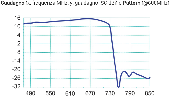

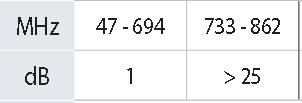

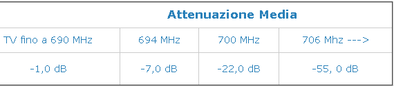

Probabilmente quella parte era stata tarata a parte e poi montato il resto per il collaudo finale... chi lo sa. Se vuoi postare una foto di quella zona, magari a qualcuno potrebbe venire qualche idea. 😉
Scatto del salvavita
elettromega ha risposto a pasderasis72 alla discussione in Installazione impianti elettrici civili e terziario
Ciao forse c'è il neuro ballerino dalla parte enel .Hai misurato ?Mi è capitato anche più volte di trovare tensione importante tra neutro e terra e sono usciti al Volo. -
ALLUMY ha iniziato a seguire Amplificatore con Massa Segnale.. flottante
Amplificatore con Massa Segnale.. flottante
ALLUMY ha risposto a spippolone alla discussione in Radio - Stereo - Autoradio - HiFi - CD - DVD
Questo potrebbe far pensare che non abbia il trasformatore classico isolato ma bensì un auto-trasformatore. Se fosse davvero così e se quell'apparato non è vintage... allora c'è qualcosa che non mi torna. Comunque non sono per nulla esperto di radio o ampli a valvole, ma avevo letto che gli auto-trasformatori fossero stati banditi per la loro pericolosità, almeno da qualche decennio. Mah! -
Pazzesco! Comunque bene così, hai risolto il problema. 🙂 Però chissà, se il vecchio convertitore avrebbe potuto funzionare con la Virtual Machine (ma è una sbatta, lo so) o con un altro vecchio PC... 😁
Consigli per acquisto nuova lavastoviglie
Daniele.A88 ha risposto a salwash2026 alla discussione in Lavastoviglie
Ciao! Per la classe energetica non mi preoccuperei più di tanto, perché non credo utilizzerai/utilizzerete solo il ciclo eco. Tra quelle elencate sceglierei Smeg... Se hai modo di aggiungere qualcosa al budget puoi vedere anche Asko. In rete ci sono diverse offerte anche sui 700 euro -
Domenico Maschio ha cambiato la sua immagine di profilo -
Come dicevo, questo è uno dei filtri che io considero super-selettivi: offre una reiezione >50dB ma dà anche una bella botta al ch.48. Da usare con cognizione di causa. Questo invece è uno dei filtri che io considero "più tranquilli": offre una reiezione >25dB (poca) e non tocca il ch.48. Questo infine è il diagramma del guadagno dichiarato dell'antenna citata, che già di suo offrirebbe 30dB di reiezione e tuttavia hai scritto che ti dà ancora problemi. Se sommassimo questa reiezione a quella del secondo filtro, si arriverebbe a più di 55dB e con una perdita quasi nulla sul 48. Secondo me con il secondo filtro potrebbe bastare. @minoanto, se hai dubbi e visto che hai lo strumento, dovresti fornirci quelle misure che ti avevo chiesto, così da ragionarci ancora un po' sopra. Oppure facci sapere se hai già deciso e come è andata a finire. 🙂
Adrian67 ha aderito alla comunità
- Oggi
Corrado80 ha aderito alla comunità
Il forno funziona, statico sopra e sotto. La ventola gira a mano senza problemi. non è bloccata. Lo smonto è vedo se il motore è ok.
Alejandro Huaman ha aderito alla comunità
Impianto FRACARRO TV+SAT.
snipermosin ha risposto a minoanto alla discussione in Impianti misti TV-SAT
Un filtro 5G che "frega" poco segnale in banda utile (solo 1 db), e che ha una buona pendenza a partire dai 690 MHz, è il Teleco TIF 5G/LTE. Simile anche il Televes 403220 -
Stefano Dalmo ha iniziato a seguire Lavatrice LG F4J7TN1W smontaggio oblò e Baxi luna 250 fi oesterna non carica acqua
Baxi luna 250 fi oesterna non carica acqua
Stefano Dalmo ha risposto a occhietto66 alla discussione in Guasti/Problemi Riscaldamento
Posta qualche foto . Del blocco dí riempimento . -
Mi permetto di rispondere io anche se la domanda non era rivolta direttamente a me. Si, le antenne vanno bene anche con quel centralino della Fracarro; ovviamente la differenza sta proprio nei centralini che sono diversi nel tipo di funzionamento, oltre che nel costo: quello da me suggerito permette solo di regolare i segnali amplificandoli così come sono ricevuti, mentre quello programmabile ha una maggiore flessibilità perchè permette l'equalizzazione dei livelli anche in presenza di segnali squilibrati in antenna.
Lavatrice LG F4J7TN1W smontaggio oblò
Stefano Dalmo ha risposto a BlacKnife alla discussione in Lavatrici - Asciugabiancheria
Magari qualche foto , che ne pensi ? E poi perché costoso tecnico ! tu quando lavori non ti pagano ? -
Bialetti venduta ad un fondo cinese, e c'è chi reagisce!
Alessio Menditto ha risposto a esco alla discussione in Forni - Microonde - Cucine
Boh. Sarà morta ma a Parma in centro storico c’è un bellissimo negozio a 3 o 4 vetrine che vende le sue caffettiere e tutte le volte ci sono passato era sempre pieno. -
Scatto del salvavita
pasderasis72 ha inserito una discussione in Installazione impianti elettrici civili e terziario
Ciao a tutti sono stato chiamato da una palazzina di 6 appartamrnti dove lamentano il fatto che molte volte gli scatta il differenziale senza motivo anche di notte .questo accade non solo ad un condomino ma a piu' condomini .Loro pensano ad un problema dell ENEL e dato la situazione lo penso anvhe io ....a voi vi e' capitato ??? Perche' a me non e' mai successo e l ENEL non interviene neanche per vedere se effettivamente e' cosi' .premetto.che hanno sia riscaldamento elettrico a pavimento che cucine ad induzione . -
Whirlpool ADG4000/1 errore 6 lampeggi
franci49 ha risposto a franci49 alla discussione in Lavastoviglie
Si, cablaggio tutto ok e anche i connettori. La pompa funziona perché sia il prelavaggio che il lavaggio funziona bene, ho provato un programma con ciclo più lungo e noto che il problema si presenta sempre all'ultimo risciacquo -
JERRY_2000 ha cambiato la sua immagine di profilo -
Lavastoviglie skinande ha caricato troppa acqua (di nuovo).
Stefano Dalmo ha risposto a 6Bob8 alla discussione in Lavastoviglie
JERRY_2000 ha iniziato a seguire SMART SWITCH ACCENDERE UNA LAMPADINA DA 4 PUNTI
SMART SWITCH ACCENDERE UNA LAMPADINA DA 4 PUNTI
JERRY_2000 ha inserito una discussione in Domotica e Building
Probabilmente è banalissimo, ma vorrei accendere la lampadina dell'interruttore WiFi (A) anche dagli interruttori B-C-D Sia in manuale che attraverso l'applicazione SMART LIFE Potete aiutarmi? Grazie Jerry -
Lavastoviglie skinande ha caricato troppa acqua (di nuovo).
Stefano Dalmo ha risposto a 6Bob8 alla discussione in Lavastoviglie
Cambiando il solo adattatore/convertitore usb funziona tutto per cui, almeno nel mio caso, il problema era dovuto al fatto di non essere più compatibile con il “nuovo” sistema operativo.
BlacKnife ha iniziato a seguire Lavatrice LG F4J7TN1W smontaggio oblò
Lavatrice LG F4J7TN1W smontaggio oblò
BlacKnife ha inserito una discussione in Lavatrici - Asciugabiancheria
Ciao a tutti A causa della rottura del gancio che chiude l'oblò sono costretto a smontare la plastica a cornice dell'oblò stesso per accedere al perno e molla che tengono in tensione il gancio. Fortunatamente il pezzo di ricambio è facilmente reperibile ma il problema è che tolte le viti che serrano la cornice di plastica (e non ne vedo altre) questa rimane saldamente al suo posto. Fare leva con il cacciavite non si può, è tutta plastica e si rovinerebbe. Al contrario di vari video dove la cornice è formata da due parti, questa è un pezzo unico. Non vedo levette di bloccaggio o altro. Vorrei risolvere da solo questa semplice riparazione e questo problema mi costringerebbe a rivolgermi ad un (costoso) tecnico Grazie a chi può aiutarmi -
Trasformatore di riga Best2 15 Pc 023!
cippa lippa ha risposto a cippa lippa alla discussione in Brionvega
Credo sia l'unica spiegazione....magari non hanno fatto l'associazione dell'ordine con la mail. Altrimenti non mi spiego che cosa diavolo abbiano spedito (è un negozio grosso e di settore, mi pare strano spediscano a caso...) Nel caso...che cu*o! Ti aggiorno appena arriva e se lui provo a montarlo! -
occhietto66 ha iniziato a seguire Baxi luna 250 fi oesterna non carica acqua
Baxi luna 250 fi oesterna non carica acqua
occhietto66 ha inserito una discussione in Guasti/Problemi Riscaldamento
Ciao a tutti, non riesco a mandare in pressione l'acqua del riscaldamento il manometro funziona, la valvola di carico funziona la pressione dell'acquedotto è a 3 bar... è come se si blocca il flusso dopo la valvolina di carico. Adesso avendola smontata ho l'impianto vuoto ma non riesco a immettere acqua Grazie -
Bialetti venduta ad un fondo cinese, e c'è chi reagisce!
elettromega ha risposto a esco alla discussione in Forni - Microonde - Cucine
Ciao Bialetti già "morta " fu comprata da degli imprenditori Bresciani e trasferirono la produzione a Rovato 20km da casa mia , in seguito trasferirono le caffettiere in un nuovo stabilimento in Romania , quindi di italiano è rimasto la produzione di capsule dei caffe che poi il caffe è comunque d'importazione. Di idee brillanti e ottimi materiali senza vero sbocco commerciale è pieno il mondo. Mio fratello inventò il Barbecubo ottimo per fare grigliate , brevettato e commercializzato in pochissimi esemplari ma pur sempre un idea brillante con una fine che non sto a raccontarvi. -
BlacKnife ha aderito alla comunità
Framminkia ha aderito alla comunità
Roberto Garoscio ha iniziato a seguire Sostituzione vecchio citofono Urmet Vedette con 1130/16
Sostituzione vecchio citofono Urmet Vedette con 1130/16
Roberto Garoscio ha risposto a Brazil90 alla discussione in Citofoni, videocitofoni e intercomunicanti
Il 7 lo colleghi a CA, R1 con 6 sul 6, 1 - 2 - 9 nei rispettivi morsetti, il ponte tra 10 e 6, R2 scollegato e isolato mentre il coassiale va giuntato per non togliere il segnale video ad altri utenti collegati in serie al tuo monitor. -
Forno Rex Fmq 051 X
Stefano Dalmo ha risposto a MB1972 alla discussione in Forni - Microonde - Cucine
In ultima spiaggia si può bypassare se è fondamentale che funzioni per attivare il forno . Nel senso che non ha il funzionamento manuale . La ventilazione interna se non gira va fatta girare a mano per vedere se fosse bloccata , oppure aprire il retro e verificare se bloccata o non alimentata . -
stargatesg1 ha iniziato a seguire anomalia cancello scorrevole bft
Automazione BFT per cancello scorrevole. L’attuatore e’ il tipo Deimos, a bordo del quale e’ montata una centrale MIZAR 6. Il funzionamento e’ sempre stato regolare. Da un po’ di giorni pero’ il cancello con il freddo presenta la seguente anomalia: dopo un comando di start, sia di apertura il cancello apre, poi sia che trascorra il tempo di apertura, sia con il comando da telecomando il cancello parte per 4- 5 centimetri e si ferma e rimane aperto, ho notato che il led che comanda il relè di chiusura si accende e con esso il relè e subito dopo si spegne. Il cancello in manuale scorre bene, quando la temperatura esterna e normale tutto funziona bene. Cosa mi consigliate di vedere , grazie
