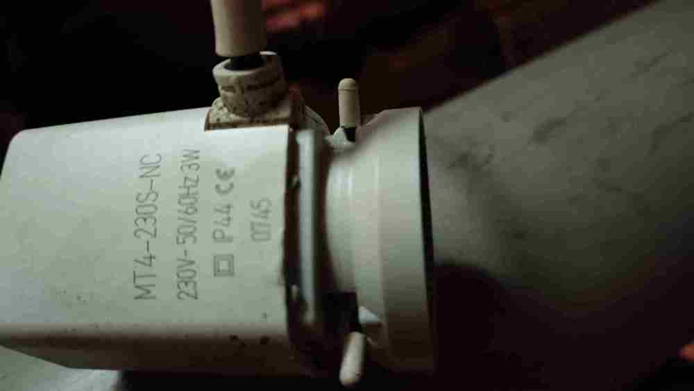

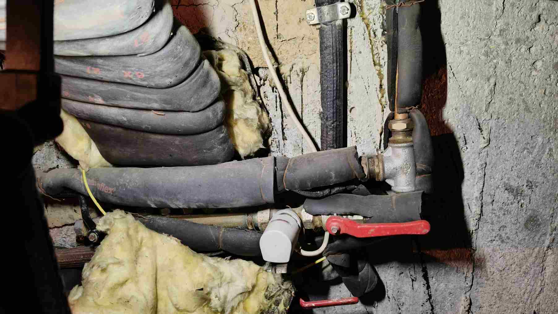

All'accensione dei termosifoni scatta valvola dei 3bar Unical cs 32 plus
rop54 ha risposto a rop54 alla discussione in Guasti/Problemi Riscaldamento
Buonasera Stefano, il problema era dovuto al pistoncino incastrato che l'attuatore termoelettrico della Honeywell non riusciva a spostare e quindi la mandata dell'acqua calda dei termosifoni si fermava li causando il surriscaldamento della caldaia con relativo aumento della pressione e scatto della valvola. Pigiando con un giravite su e giù il pistoncino si è liberato e tutto funziona. Dato che l'impianto risale al 1994 sarebbe da sostituire tutto il raccordo, ma visto dov'è locato ( intercapedine alta 80 cm) per ora aspetto che si ripresenti, magari all'accensione del prossimo anno😱. Grazie ancora della tua collaborazione 👏👏👏👋 -
Ripristino PHILIPS 27CE4599/33W (chassis 2B)
frapenas ha risposto a frapenas alla discussione in Philips - Phonola
Cambiato il TDA 8370 niente di niente... sempre linea H e impulso driver verticale in uscita dal pin13 che non è quello previsto da schema.... Non so più cosa fare 😔 -
Mario1979 ha aderito alla comunità
Pressatura tubazioni di rame per climatizzazione con gas R410A
paoloangelo ha inserito una discussione in Componenti Climatizzazione
Buona sera , volevo sapere è possibile realizzare una tubazione (tubi di rame a verghe , manicotti , curve e ecc..) per un impianto di climatizzazione dove vi è gas freon R410A ,con la pressatura al posto della saldatura (ossigeno-acetilene) ? Ovviamente usando raccordi adatti allo scopo Grazie -
Nuovo impianto a radiatori bilanciamento
manfre90 ha risposto a manfre90 alla discussione in Impianti Riscaldamento
Grazie mille per il confronto. -
Sostituzione citofono LT SEKO 603 con BTICINO TERRANEO 334202
Giackk ha inserito una discussione in Citofoni, videocitofoni e intercomunicanti
Salve a tutti, volevo chiedervi dei consigli circa la sostituzione del vecchio citofono LT SEKO 603 con BTICINO TERRANEO 334202. Purtroppo il mio vecchio citofono LT non funziona più la capsula microfonica (quella al carbone) per il resto funziona bene. Non riesco più a reperire microfoni da adattare e volevo sostituirlo BTICINO TERRANEO 334202 che mi fornirebbe un mio amico che sembrerebbe adattarsi (5 fili). Leggendo un'altra discussione qui sul forum quello che si adatta meglio per la sostituzione è il bticino 334262. Da qualche altra parte ho letto che i due citofoni sono entrambi universali e compatibili (bticino 334262 e BTICINO TERRANEO 334202) -
LNI76 ha iniziato a seguire Problemi su cancello bft
Salve e buona sera a tutti. Sono nuovo in questo forum e ho un problema con una centralina che ho dovuto adattare a due motori interrati BFT ELI 250. Ho fatto tutti i collegamenti, ma non mi funziona il finecorsa in apertura. Ho sostituito il vecchio, che era spezzato nel collegamento, e ne ho installato uno nuovo, però non lo rileva. Facendo il ponticello dal 41 al 43 non interviene. Quale sarà il problema? Grazie in anticipo per l'aiuto.
Forno Candy FCPS615X -
mandrakke ha risposto a mandrakke alla discussione in Forni - Microonde - Cucine
RISOLTO! Grazie al prezioso consiglio di Stefano, ho risolto. Ora il forno funziona perfettamente azionando le 2 manopole, facendo a meno del display/orologio. -
Caldaia always on su impianto che si chiude?
Dumah Brazorf ha risposto a MarcoPau alla discussione in Impianti Riscaldamento
Ma le valvole sono sparse in giro per casa? Non sono in 1-2punti specifici? I fili del consenso sono collegati tutti in parallelo, se c'è già una valvola a 5 fili le altre si giuntano a quella. -
Mirko885 ha aderito alla comunità
Anto1981 ha aderito alla comunità
Problema caldaia Ferroli BLUEHELIX B 32 K 50: acqua calda che si raffredda rapidamente
RS6R ha risposto a Slash402 alla discussione in Guasti/Problemi Riscaldamento
a questo punto è fondamentale sapere la portata termica in sanitario. quindi se sei a metano 4 rubinetti aperti in contemporanea set a 60 e vedi in un minuto il gas che consumi al contatore e lo confronti con la tabella sul manuale. se i valori si copiano o la 3 vie trafila oppure le spire dello scambiatore primario sono zozze ma zozze -
piergius ha iniziato a seguire Linea Frigo / Monosplit con RCBO Riarmo automatico Tipo A a monte seguito di RCBO Tipo F a valle: sarebbe a norma??
Linea Frigo / Monosplit con RCBO Riarmo automatico Tipo A a monte seguito di RCBO Tipo F a valle: sarebbe a norma??
piergius ha risposto a jpredeu alla discussione in Quadri elettrici civili e terziario
... Proprio l' opposto del Frigo, che per natura è uno dei Servizi Essenziali H24 come Allarme, Congelatore, Modem e simili . Però, ai fini del Differenziale, conta per quanto tempo restano Alimentati, anche se in Stand-by, più che le ore di utilizzo . L' importante è che non condividano lo stesso Differenziale del Frigo , Tipo A, Tipo A [S. I. ] o Tipo F che sia, senza Riarmo o con Riarmo . - Se non è un Frigo Industriale, è preferibile derivare la sua Presa dalla Dorsale Luci, così gli eviterai interferenze da parte dei Clima.. - Buona serata ! - Oggi
Controllo remoto che non c'è Immergas Victrix TT
esco ha risposto a esco alla discussione in Guasti/Problemi Riscaldamento
Forse l'accensione/spegnimento della resistenza di un boiler elettrico è più semplice. Ho provato a staccare la spina della caldaia: il display ha mostrato un messaggio "reset" lampeggiante con un contasecondi partito da 90, non ho agito su alcun tasto, la caldaia ha fatto diversi rumori, al termine si è ripristinata da sola. Questa procedura sembra attivare un processo interno alla caldaia un po' "laborioso". Francamente non so se la gestione per mezzo dei morsetti 40-41 è una procedura più "indolore" (o "corretta") per la caldaia, rispetto al blackout forzato. Condivido che una presa smart è una opzione comoda. -
Stefano Dalmo ha iniziato a seguire Mancato riavvio della caldaia dopo mancanza di corrente
Mancato riavvio della caldaia dopo mancanza di corrente
Stefano Dalmo ha risposto a Framag alla discussione in Guasti/Problemi Riscaldamento
Per me c’è qualcosa che non va . Se si stacca la corrente e poi si riattacca , la caldaia deve ripartire . prima che scade la garanzia vedi cosa puoi fare e fallo . è inammissibile che va via la tensione e si deve resettare La caldaia . -
roberto.beneduci ha aderito alla comunità
Ancora problemi lavatrice Bosch serie 8
Ganimede77 ha risposto a Lukas1 alla discussione in Lavatrici - Asciugabiancheria
Ti posso confermare che la vasca è saldata. Disponibile sul mercato, come ricambio, il solo gruppo completo. Ricambio nuovo è intorno a 300-340 euro di listino. Magari cercando in rete o usato lo trovi a meno. Bye. A volte la causa sono i carichi sbilanciati, come fare spesso piccoli quantitativi, lavare il tappeto del bagno da solo, ecc. -
Tecnoblock vcw 180 xe - ACS attacca e stacca in continuazione
mick64 ha risposto a mick64 alla discussione in Guasti/Problemi Riscaldamento
Buongiorno, l'ulteriore spostamento a sinistra del nottolino con acs aperta non provoca l'accensione fissa, almeno da impianto freddo, perché poi penso che stacchi più frequentemente a causa del raggiungimento della temperatura -
LNI76 ha aderito alla comunità
Problema caldaia Ferroli BLUEHELIX B 32 K 50: acqua calda che si raffredda rapidamente
DavideDaSerra ha risposto a Slash402 alla discussione in Guasti/Problemi Riscaldamento
Alta poi cala o alta poi si spegne di colpo? Fai il test di combustione che è chiaro cosa la caldaia debba fare. Ti direi anche di andare a controllare il sensore NTC sanitario durante un prelievo di acqua, per vedere se si è starato. Dovrebbe potersi fare dal menu installatore. -
Barta73 ha aderito alla comunità
Problema caldaia Ferroli BLUEHELIX B 32 K 50: acqua calda che si raffredda rapidamente
Slash402 ha risposto a Slash402 alla discussione in Guasti/Problemi Riscaldamento
Sempre a 50 anche lui. Se sfiati, ad esempio, un termosifone e scendi sotto 1 bar, la caldaia va in protezione e devi riportare la pressione sopra 1 bar. Quindi con pressione minima in questo caso intendo 1 bar. -
LG 55UH615V SI ACCENDE E SPEGNE CONTINUAMENTE
mistertv ha risposto a Giovaaa alla discussione in LG - Goldstar
Recentemente su un 55" con stesso alimentatore e metà quadro meno luminoso dopo la sostituzione delle barre led (a me erano guaste) ho risolto sostituendo il MAP3516. Il metodo per diagnosticare il guasto del MAP c'è ma scusate se me lo tengo per me ma......per il lavoro di diagnosi di laboratorio sono diventato geloso. Se vuoi scrivimi in privato. -
Problema caldaia Ferroli BLUEHELIX B 32 K 50: acqua calda che si raffredda rapidamente
DavideDaSerra ha risposto a Slash402 alla discussione in Guasti/Problemi Riscaldamento
Il riscaldamento a quanto è impostato? Ci può stare, il riscaldamento solitamente ha bisogno di meno potenza che non il sanitario (a meno di non vivere in una McMansion poco isolata) Cosa intendi se scende sotto la pressione minima? -
Lavastoviglie Whirlpool WRIE-2B19 non funziona correttamente ma non da alcun errore
Ciccio 27 ha risposto a cosmo1965 alla discussione in Lavastoviglie
Io preferisco comunque l'allaccio all'acqua fredda, anche perché ad esempio il pomodoro si fisserebbe sui contenitori di plastica. -
Problema caldaia Ferroli BLUEHELIX B 32 K 50: acqua calda che si raffredda rapidamente
Slash402 ha risposto a Slash402 alla discussione in Guasti/Problemi Riscaldamento
Nono, la fiamma al massimo funziona. Perchè se scende sotto la pressione minima, e riporto in pressione la caldaia, quando riparte c'è la fiamma alta. Comunque il test che mi hai detto lo faccio, se serve. Aggiornamento: anche per il riscaldamento fiamma minima, ma in questo caso si avvicina man mano ai 50°C (supera i 41°C). -
Giackk ha aderito alla comunità
Problema caldaia Ferroli BLUEHELIX B 32 K 50: acqua calda che si raffredda rapidamente
DavideDaSerra ha risposto a Slash402 alla discussione in Guasti/Problemi Riscaldamento
Verifica sul libretto d'impianto se è stata limitata in potenza la caldaia. Se è stata limitata è voluto, altrimenti potrebbe essere un problema alla valvola del gas o alla scheda. Prova a metterla in modalità test per vedere se va a piena potenza. (tieni premuti i tasti riscaldamento + e - per 5 secondi) Quella caldaia dovrebbe consentire sia la prova al massimo che al minimo, quindi quando parte provi a premere +, dovrebbe forzarsi al massimo, poi premi - e vedi che cala andando al minimo. -
travaer63 ha aderito alla comunità
Riscaldamento a pavimento ti..odio
Alessio Menditto ha risposto a paolo4780 alla discussione in Guasti/Problemi Riscaldamento
Che sono poi quelle che dico A TUTTI, no curve climatiche no termostati no cronotermostati. -
Riscaldamento a pavimento ti..odio
Alessio Menditto ha risposto a paolo4780 alla discussione in Guasti/Problemi Riscaldamento
Veramente queste soluzioni te l’avevo già detta chiaramente l’anno scorso, se non chiaramente implicitamente. -
Riscaldamento a pavimento ti..odio
paolo4780 ha risposto a paolo4780 alla discussione in Guasti/Problemi Riscaldamento
Non ti ha tirato in ballo, ha solo proposto una soluzione che sapeva non avresti approvato. Ti ha solo nominato, tutto lì. -
Problema caldaia Ferroli BLUEHELIX B 32 K 50: acqua calda che si raffredda rapidamente
Slash402 ha risposto a Slash402 alla discussione in Guasti/Problemi Riscaldamento
In sanitario, sempre al minimo, dal test effettuato. Riscaldamento devo verificare.
