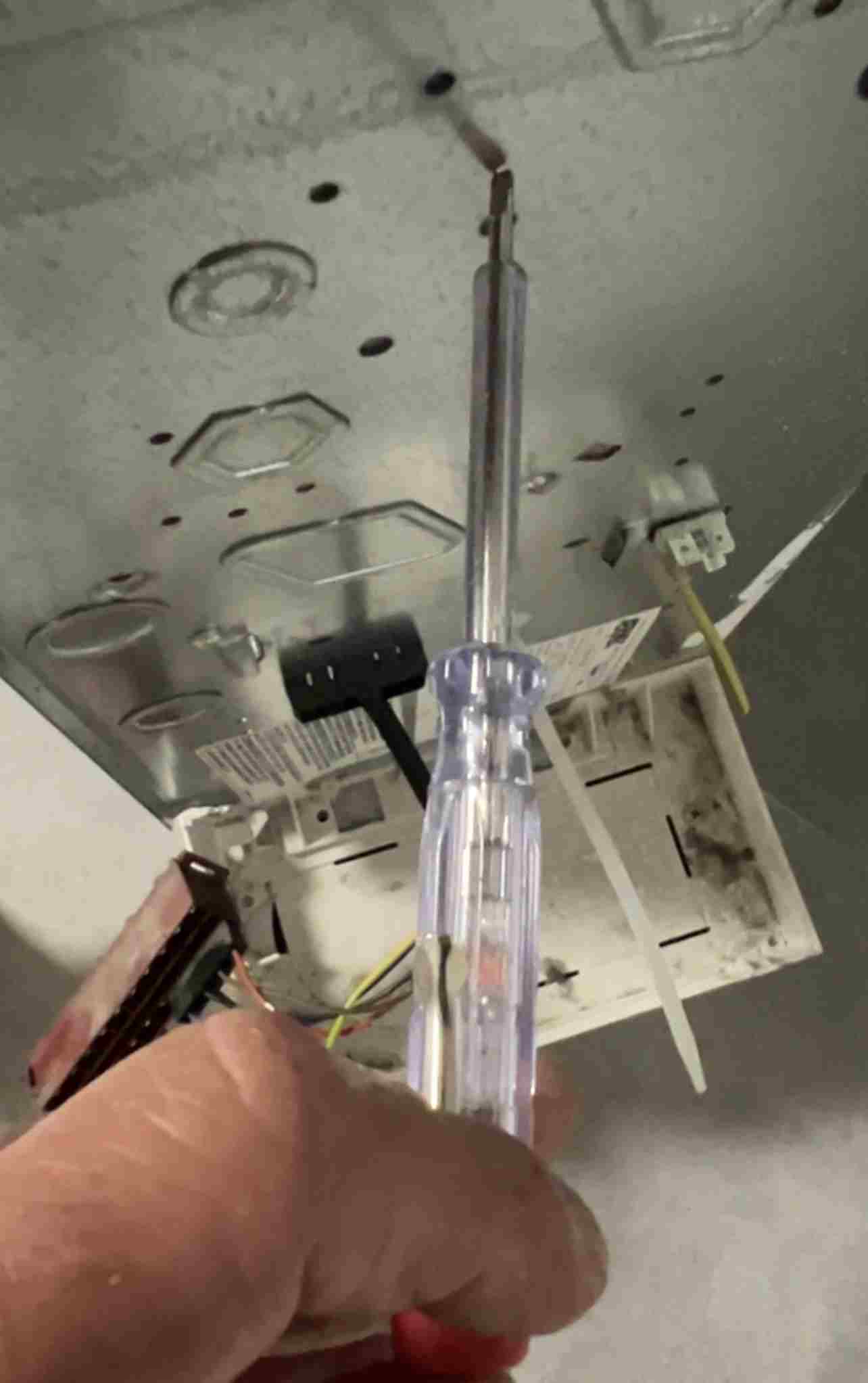

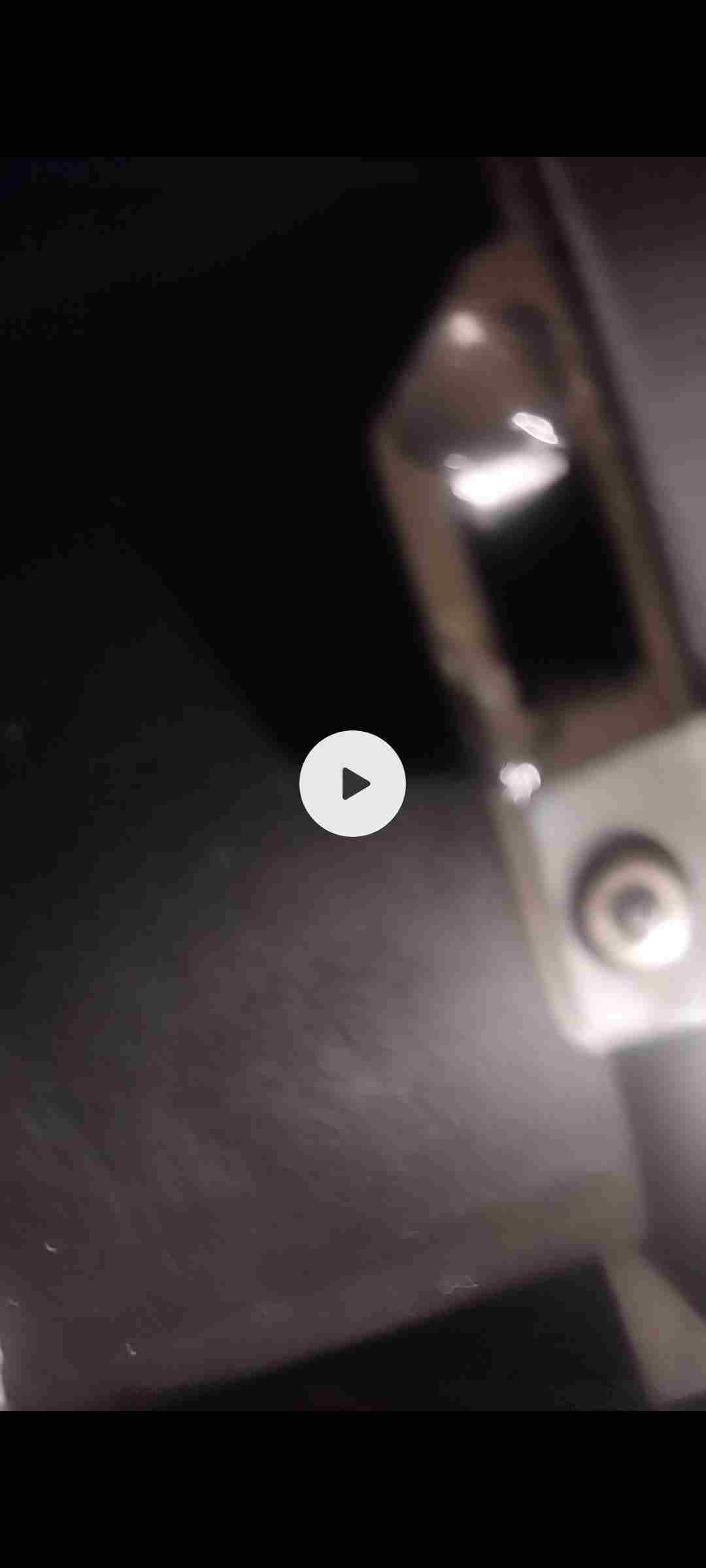

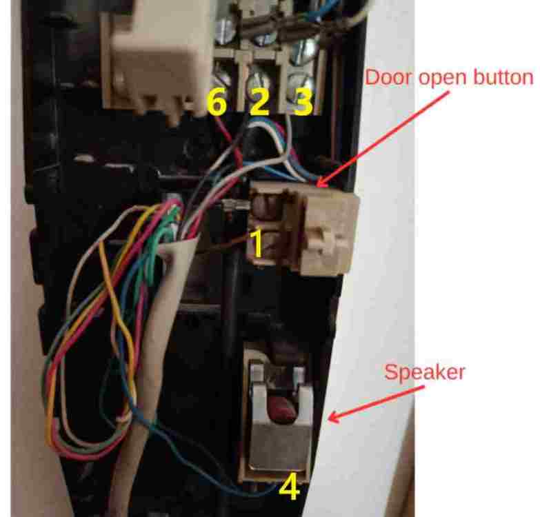

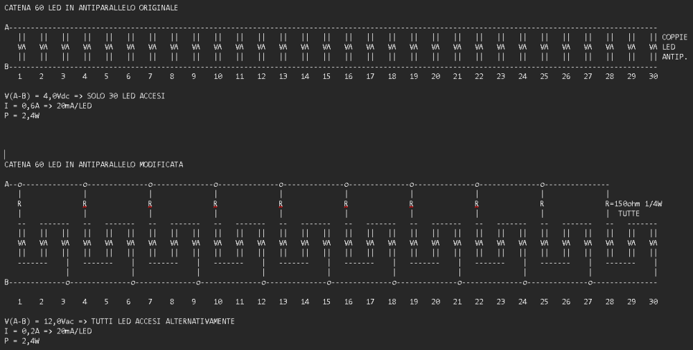

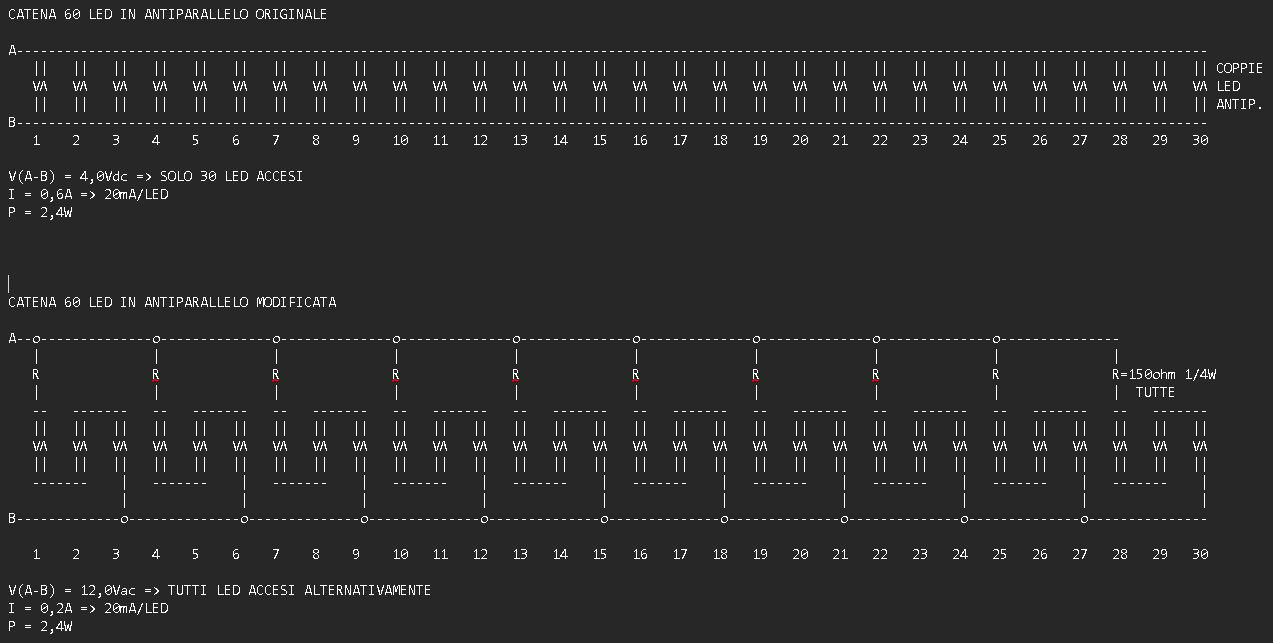

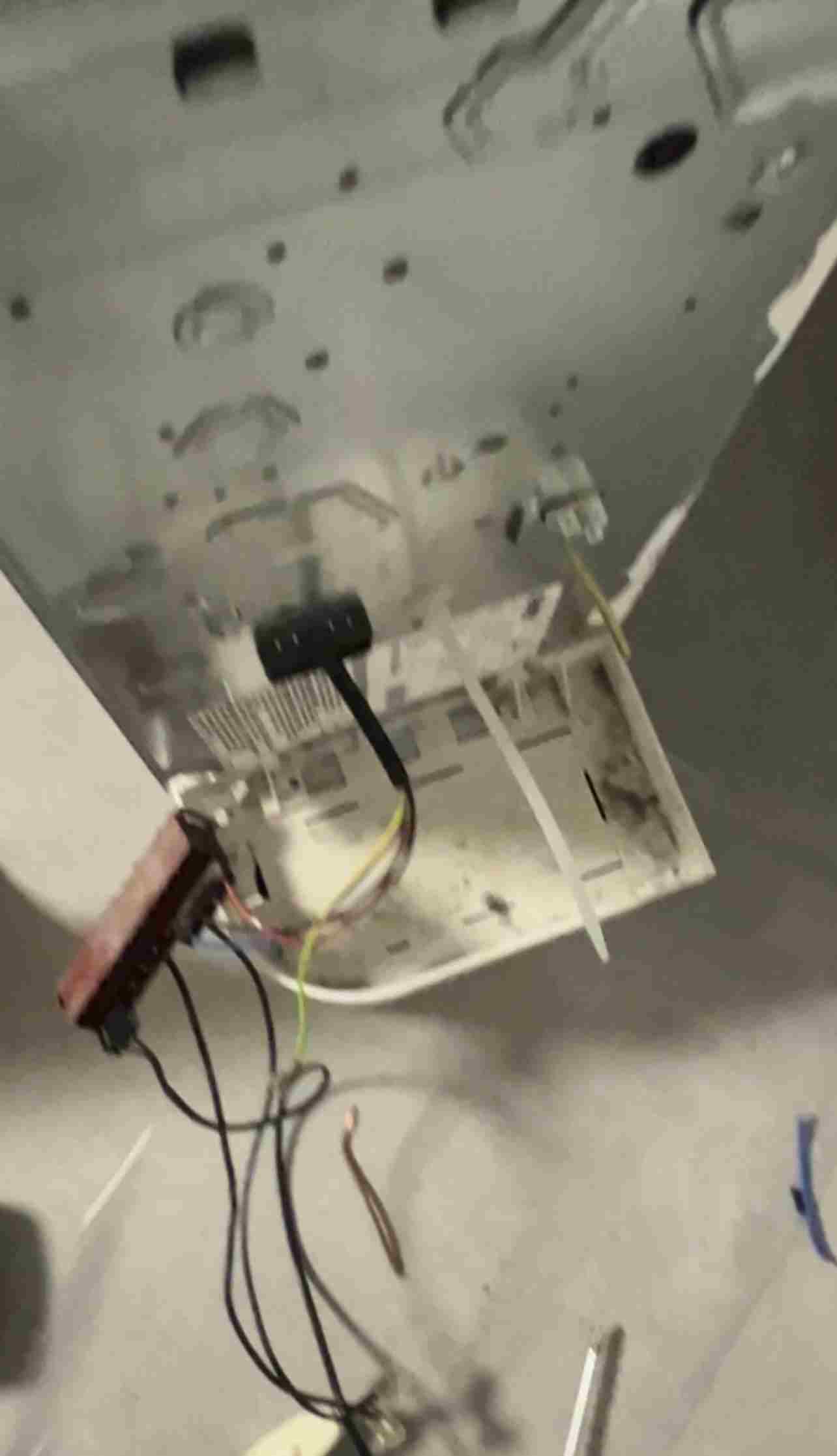

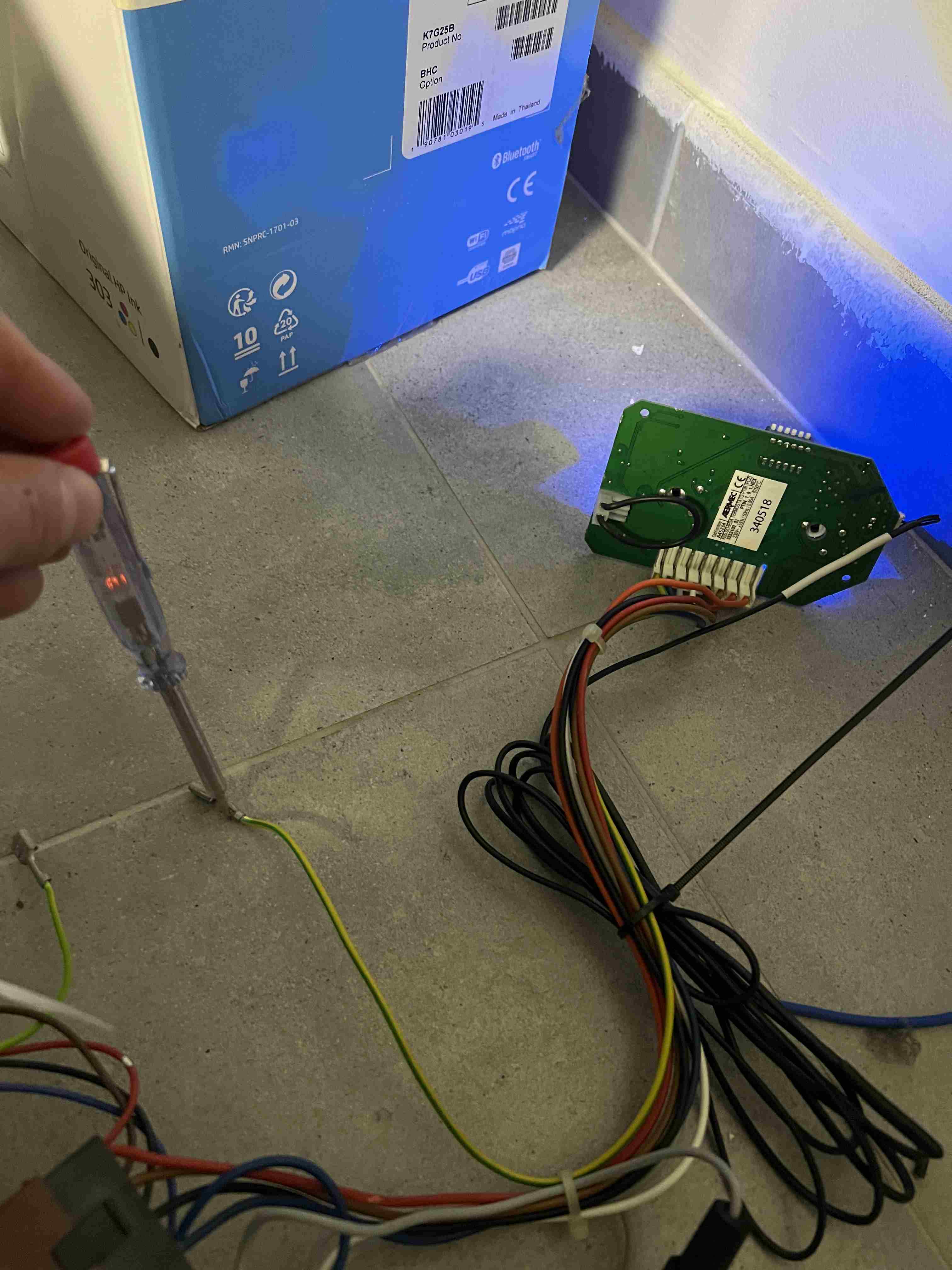

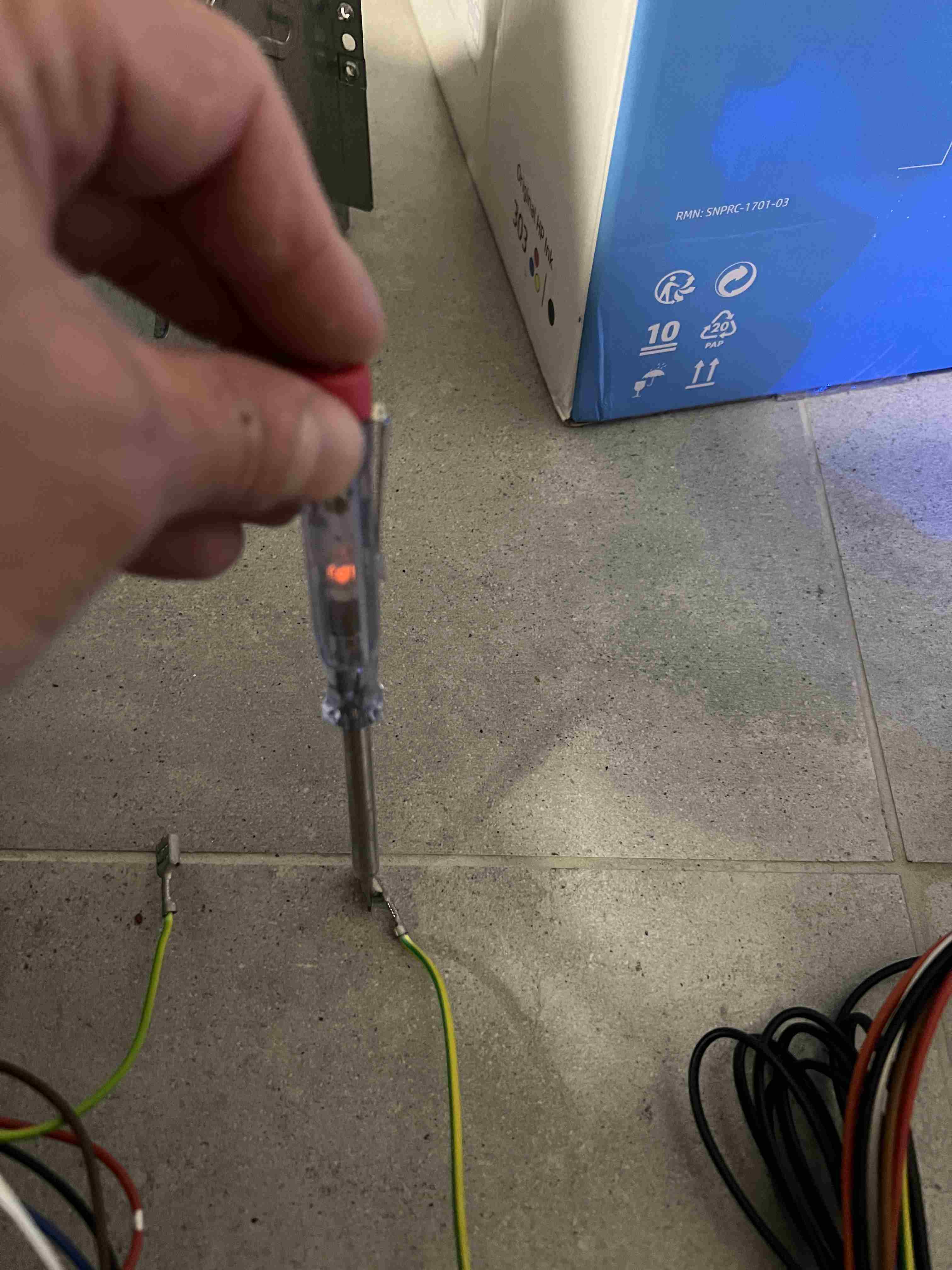

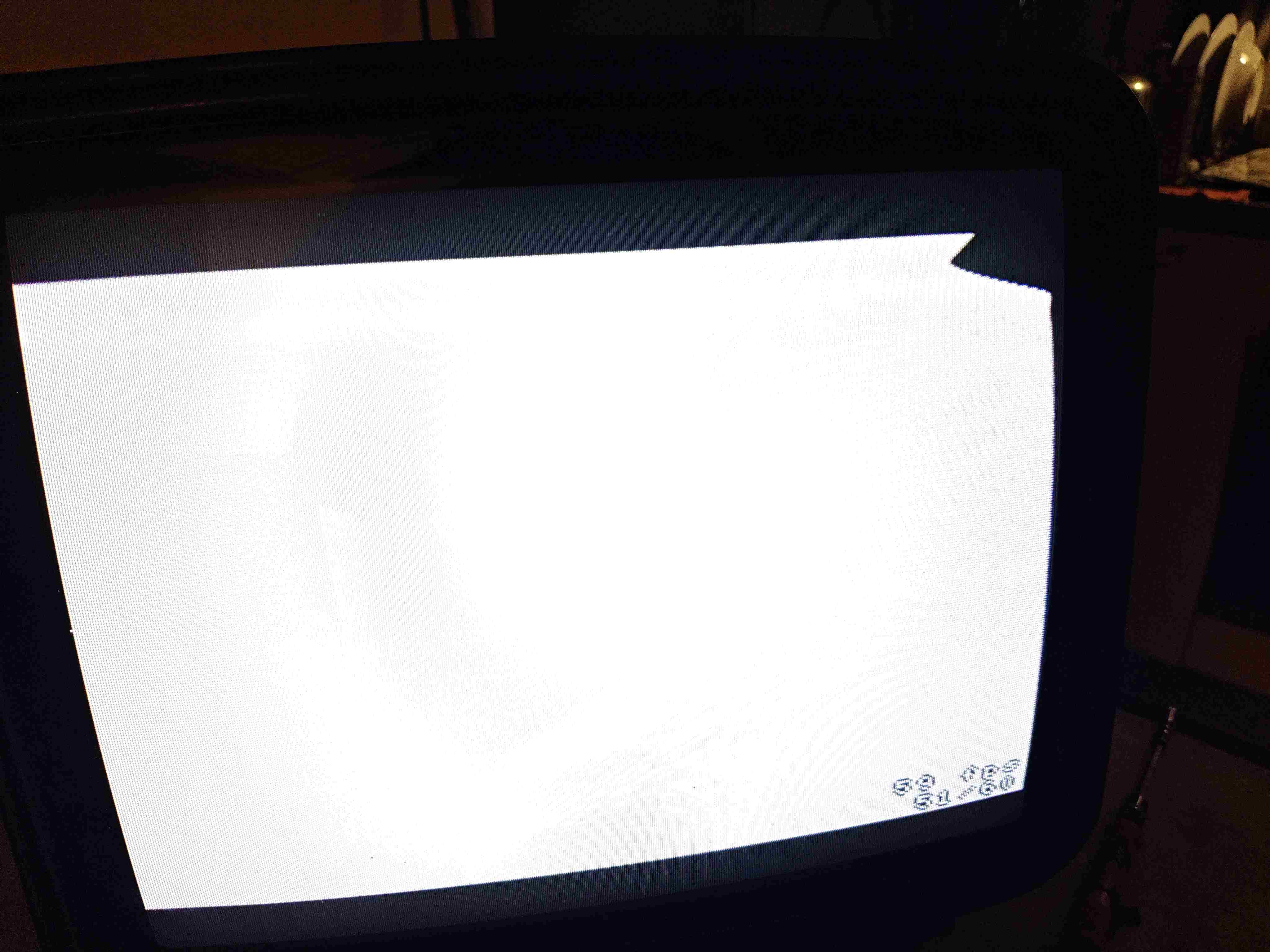

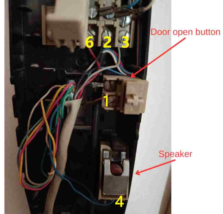

Trasformatore di riga Best2 15 Pc 023!
Riccardo Ottaviucci ha risposto a cippa lippa alla discussione in Brionvega
controlla tutti gli elettrolitici dell'alimentazione e della deflessione -
TV HISENSE 55" Righe verticali
Riccardo Ottaviucci ha risposto a robyk63 alla discussione in Altre marche TV
avviene solo sugli lcd e sempre più spesso vista la qualità sempre più infima di queste ciofeghe dagli occhi a .... orientali -
Asciugatrice Candy GOC 570B -s Non si accende più
GiuseppePort ha risposto a GiuseppePort alla discussione in Lavatrici - Asciugabiancheria
Rieccomi... ho cantato vittoria troppo presto. oggi per la prima volta dopo la riparazione abbiamo fatto lavorare l'asciugatrice e dopo circa mezz'ora si è arrestata, non potendo intervenire subito ho portato la manopola su zero. Dopo circa un'ora ho ruotato la manopola per scegliere un programma e l'asciugatrice si è accesa per qualche secondo per poi spegnersi nuovamente, decido quindi di smontare la scheda per controllare le saldature, ho notato ,credo, dei residui di lussante nei pressi dell'integrato e quindi ho usato un detergente per contatti secco e con un piccolo spazzolino ho pulito tutta la zona. Ho rialimentato la scheda e fatto partire l'asciugatrice la quale dopo 5 minuti si è nuovamente fermata.. Tra Drain e source sono presenti 310 Vdc Tra Source e Bp 5,16 volt tra source e FB 4,6 Volt..... Tra Source e Fb so che devono esserci 1,7 volt. adesso che scrivo, l'asciugatrice è stata disalimentata per 10 minuti, la tensione di fb è di 1,7 volt infatti la scheda è accesa. dopo qualche minuto si spegne anche senza premere il tasto start. -
nel mio citofono la voce si sente pianissimo
ROBY 73 ha risposto a c4ruvb alla discussione in Citofoni, videocitofoni e intercomunicanti
Ciao c4ruvb, Prima di tutto chiedi agli altri condòmini se per caso hanno gli stessi problemi o simili. Se il resto dei citofoni sono funzionanti, bisognerebbe provare a cambiare il tuo, non è che ci si possa fare tanto altro, a meno che non si apra il citofono stesso, si prova a cambiare l'altoparlante, una bella pulizia, controllo dei collegamenti, ecc..., ma come già detto, a quel punto conviene provare con uno nuovo. Questo è un Urmet 730/1: https://interfoni.rs/wp-content/uploads/2019/08/Urmet-730-ulazna-vrata-_-interfonska-slusalica-_-sema-prikljucaka.pdf -
grazie riccardo ma avviene su tutti i pannelli lcd oppure ci sono pannelli che ne sono esenti ? avviene per surriscaldamento detioramento?
Michets ha aderito alla comunità
Consigli per acquisto nuova lavastoviglie
salwash2026 ha risposto a salwash2026 alla discussione in Lavastoviglie
Ho preso la Smeg come da vostri consigli. Grazie a tutti per i vostri feedback preziosi -
Fancoil Aermec FCZ300 ACT non si accende
Mavo76 ha risposto a Mavo76 alla discussione in Guasti/Problemi Riscaldamento
Problema risolto ma rimare un mistero. Ieri con la scheda ed i cavi della messa a terra scollegati avevo fase sulla carcassa del fancoil (foto 1 e 2) Poi ho scollegato il condensatore e la fase sulla carcassa è sparita Oggi collego scheda e condensatore, lascio scollegata la messa a terra della scheda e mi accorgo che c’è fase sul cavo della messa a terra della scheda (foto 3) Lascio scollegata la messa a terra della scheda isolandola con il nastro ed il fancoil funziona perfettamente. Faccio la stessa cosa sul secondo fancoil e funziona anche questo. Sinceramente non riesco a capire la situazione, posso capire un problema o un difetto su un fancoil ma su entrambi lo stesso identico problema non so più cosa pensare. -
Scusate ho risolto il problema di connessione. Accedo al programma del plc ma quando clicco su carica il dispositivo come nuova stazione mi risponde l'operazione di caricamneto non è stata eseguita perchè non sono state soddisfatte le condizioni preliminari
Sostituzione vecchio Elvox
ROBY 73 ha risposto a pig_org alla discussione in Citofoni, videocitofoni e intercomunicanti
Ciao pig_org, Ma lo cambi perché non funziona qualcosa, oppure per motivi estetici? Comunque, in giallo i morsetti del Miro Proxe 620005: https://m.media-amazon.com/images/I/A1sXtX7SJZL.pdf?ref=dp_product_quick_view SW4 su "-" SW3 su "Z" Facci sapere i risultati -
LuigiC23 ha iniziato a seguire Baxi EVOLUTION PRIME 26 calo pressione
Baxi EVOLUTION PRIME 26 calo pressione
LuigiC23 ha inserito una discussione in Guasti/Problemi Riscaldamento
Salve, vorrei chiedere un consiglio per una caldaia Baxi EVOLUTION PRIME 26. Ho comprato questa casa a luglio del 2025, ad ottobre del 2025 ho cambiato radiatore, e ho acceso il riscaldamento a fine ottobre, inizio novembre. Praticamente, mi sono accorto di un primo calo di pressione a 0 quando sono andato in vacanza a dicembre, e ho messo il riscaldamento in modalità vacanze. Dopo 2-3 giorni, dall'app mi ha dato un problema di pressione bassa. Quando sono ritornato a casa la caldaia praticamente era in errore E2.07, e ho dovuto rabboccare. Nei giorni successivi ho fatto più attenzione a questa cosa, e ho notato che comunque la pressione non sale quando rabbocco, a più di 1.5 o 1.6, si ferma a un certo punto. Quando la caldaia è fredda scende piano piano la pressione, fino a quando dopo qualche giorno scende anche sulla parte rossa. Ho provato a sfiatare i radiatori ed effettivamente c'era un po' d'aria dentro il radiatore alto del bagno. Adesso sto facendo sempre molta più attenzione, e volevo capire quale potrebbe essere il problema, se c'è un problema. Il proprietario di prima mi ha detto che lui lo faceva perché comunque c'è bassa pressione nell'acquedotto e quindi un po' d'aria sulla mandata. Mi potreste aiutare in merito a questa anomalia? Grazie mille -
se ti serve solo un browser con flash player, provi a dare un'occhiata qui: https://www.reddit.com/r/flash/comments/1nvb8hs/basilisk_portable_with_flash_shockwave_download/
Trasformatore di riga Best2 15 Pc 023!
cippa lippa ha risposto a cippa lippa alla discussione in Brionvega
Caro Riccardo ti quoto ma vale per tutti. Il tv funziona magnificamente ma ha questo difetto con immagini chiare o bianche o lampi. Praticamente fa una distorsione, se poi c'è un lampo è come se perdesse un attimo il sync. Sicuramente è dato da una impedenza eccessiva oppure filtraggio non a posto. Certo che sia il tv in sé e non un elettrolitico o altro in perdita, purtroppo è un seleco........ Ho ripreso questa discussione su un mivar perché è lo stesso problema. Qui Vorrei care una cosa analoga qui ma dovrei andare per piste poiché lo schema non c'è... Riesci a darmi una dritta? -
Ecco lo schema che pensavo e che potresti alimentarlo con il trasformatore che hai, una volta aperto e prendendo la sola uscita da 12Vac. Chiedo venia per la bruttezza ma l'ho fatto con un semplice editor di testo 😁 Se hai dubbi chiedi pure, ma questa è un'opzione possibile usando quello che hai e aggiungendo solo 10 resistenze da 150ohm 1/4W. Certo richiede un po' di lavorio.
Consiglio acquisto cellulare da usarsi come router per casa.
drn5 ha risposto a Superbibbo alla discussione in Cellulari - GPRS - UMTS - HSDPA
Inutile buttare 300 euro, ne bastano 100 per un android qualsiasi con almeno 4giga e niente di più. Anche se con 60 euro ti prendi un router 4g in cui mettere la tua bella sim solo dati.... l'unico limite è la quantità di traffico mensile che anche se sbandierato come illimitato ha comunque un tetto che nella migliore delle ipotesi è di 500 giga al mese. -
Consiglio acquisto cellulare da usarsi come router per casa.
Nik-nak ha risposto a Superbibbo alla discussione in Cellulari - GPRS - UMTS - HSDPA
Se l'obbiettivo principale è quello di ripristinare la connessione internet a casa, ad un costo contenuto, io valuterei l'acquisto di un modem 4G, anche usato su Subito, associato ad una sim di un operatore che ha un buon segnale a casa tua, con diversi giga di traffico. Io ho fatto così a casa di mia suocera, per installare telecamere e sistemi di controllo, ed il tutto funziona alla grande, con l'accortezza di eliminare il pin alla sim. Ad esempio, modem 4G Tp-Link MR500 a €50 su Subito, il primo che ho trovato, ma ne trovi anche a meno. - Oggi
Lavastoviglie indesit dif14 perde acqua
lucas_71 ha risposto a lucas_71 alla discussione in Lavastoviglie
Non so se da questa foto si riesce a capire da dove escono le gocce di acqua, casomai domani faccio una foto migliore, questa è uno screenshot del video, per il resto ho solo sostituito la pompa Askol M216 con una compatiblie codice 256523 su amazon. -
Bosch Maxx6 carica acqua ad intermittenza durante centrifuga
Stefano Dalmo ha risposto a antooon alla discussione in Lavatrici - Asciugabiancheria
A parte che è spiegato nei minimi dettagli cosa fare , I post non si possono riesumare , il regolamento vieta accodarsi . Apri sempre una tua discussione , anche in questo caso . Al limite invia un messaggio privato all’utente. -
TV HISENSE 55" Righe verticali
Riccardo Ottaviucci ha risposto a robyk63 alla discussione in Altre marche TV
sì -
TV Telefunken TE32182B29C10 UD-LED no video si audio si retroilluminazione.
Riccardo Ottaviucci ha risposto a nerone09 alla discussione in Thomson - Saba - Nordmende - Telefunken - A.E.G.
non credo ,è il pannello.Però se la trovi a un prezzo irrisorio puoi provare -
Superbibbo ha iniziato a seguire Consiglio acquisto cellulare da usarsi come router per casa.
Consiglio acquisto cellulare da usarsi come router per casa.
Superbibbo ha inserito una discussione in Cellulari - GPRS - UMTS - HSDPA
Buonasera a tutti, purtroppo il nuovo anno ha portato una ventata di ristrettezze economiche per le quali, al momento non posso porre rimedio. Dovendo sospendere il collegamento internet via fibra a casa, vi chiedo di consigliarmi l'acquisto di un cellulare da usare alla bisogna sia come cellulare normale che a casa come router, per poter ripristinare il collegamento internet. Sarei orientato su prodotti android, di recente o recentissima uscita, con un budget non superiore ai 300 euro . Grazie a chi mi aiuterà. -
Stefano Dalmo ha iniziato a seguire Lavastoviglie indesit dif14 perde acqua
Lavastoviglie indesit dif14 perde acqua
Stefano Dalmo ha risposto a lucas_71 alla discussione in Lavastoviglie
Se ci fai vedere da dove perde , magari ci si può ragionare . pure in virtù di quello che hai sostituito e cosa hai fatto -
Lavatrice Bompani Eco Line, Non Si Avvia
Stefano Dalmo ha risposto a marfil1951 alla discussione in Lavatrici - Asciugabiancheria
Perfetto 👌 grazie a te per la condivisione -
Stufa a pellet Montegrappa 6000 AV
EPYONE ha risposto a EPYONE alla discussione in Scaldabagno - Stufe - Condizionatori/Deumidificatori portatili
Scusa, allego 3 foto ma non ho trovato nessuna targhetta sul motore, quello che ho pulito penso che sia encoder che verifica il motore se gira ? Aggiungo che il giorno prima quando andava in allarme è bastato togliere la corrente e poi partiva ma in 2 gg la situazione è andata sempre peggiorando fino ad ora che non riesce più a partire per via allarme motore fumi Ti do altre indicazioni, durante i vari tentativi ho visto che all'accensione della stufa il motore non parte ma lo fa appena va in allarme Scusa se non ho risposto alla domanda, si i due cavi che escono da motore vanno quello di alimentazione va a una scheda passando da un condensatore, l'altro è dell'encoder e va anche lui alla scheda . Oggi ho riaperto la stufa per vedere di capirci qualcosa in più, poi l'ho accesa e con un aiuto manuale al motore è partita dopo 2h lìho spenta ma alla riaccensione da ancora il solito allarme motore fumi Aggiungo foto del condensatore e dei dati del motore Grazie 1000 per l'interessamento -
Silvano1959 ha aderito alla comunità
Baxi luna duo-tec 33kW vs Immergas Victrix tera 28kw
chejenne ha risposto a chejenne alla discussione in Impianti Riscaldamento
Alla fine ho fatto un po’ di valutazioni e ho scelto Immergas. Speriamo di aver fatto la scelta giusta. -
Beto2 ha aderito alla comunità
Buongiorno, ho una cpu 1212 con caricato un programma fatto con tia v11 Io con tia v13 se vado su nodi accessibili me la trova, riesco a far lampeggiare led ma non vi accedo Anche provando con nuovo progetto, inserisco nuova cpa non specificata, poi vado su rileva, mi trova il plc con l'indirizzo, premo riconosci e mi dice impossibile accedere alla destinazione online. Idee? Grazie
