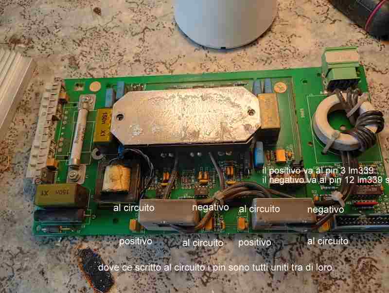

condensatore al tantalio?
agoman ha risposto a agoman alla discussione in Componenti elettronici ed equivalenze
anche questi 4 sono montati tutti uguali la polarita' pero' corrisponde in tutti 4, controllando l'alimentazione dell'integrato quindi questi 4 penso che posso montarli col positivo verso l'esterno giusto? infatti questi 4 non erano rotti ma li cambio dato che ho i condensatori elettrolitici nuovi. per l'altro devo capire meglio lo schema domani ricontrollo magari mi sono sbagliato io a guardare. -
Considerazioni tecniche fotovoltaico con quadro ATS
Marco Fornaciari ha risposto a jonny89 alla discussione in Progettazione impianti elettrici civili e terziario
Se c'è un progettista che ci sta lavorando, i nostri pareri da dietro una tastiera a km sono solo chiacchere: lui è sul posto, ha tutti i reali dati che servono al progetto, e soprattutto ci mette la firma. Visto così, e con i dati riportati a schema, il progetto è centrato e rispondente alle ultime norme. Sul fatto che i 3,5 kW non verranno mai aumentati in futuro nutro seri dubbi: se il prezzo del gas non cala in 10 mesi ti ripaghi il piano di cottura a induzione, 15 se devi acquistare anche del pentolame; a livello di energia necessaria alla cottura siamo a circa la metà Sorvolando sul riscaldamento a pompe di calore. L'energia per piano di cottura e pompe di calore con il FV potrebbe anche essere quasi gratis. In ogni caso con quelle sezioni dei conduttori l'impianto è a norme fino a 6 kW al contatore, e il piano a induzione e le pompe di calore richiedono un MTD indipendente ciascuno, quindi basta prevedere lo spazio disponibile nel centralino di casa, e magari un tubo libero da ATS a garage. - Oggi
Considerazioni tecniche fotovoltaico con quadro ATS
jonny89 ha risposto a jonny89 alla discussione in Progettazione impianti elettrici civili e terziario
Intanto vi ringrazio per i contributi. @Maurizio Colombi le batterie sono sul lato DC giusto quindi confermo che avendo una potenza di scarica di 3,5kW e l'inverter é da 5kW la potenza massima in alternata é proprio di 5kW. Per adesso ho 3,3kW impegnati al contatore e non penso che saranno mai aumentati. Supponendo di lasciare tutti i cavi da 6mmq con protezione generale 32A ho dubbi sul sezionatore da 32A usato come generale quadro (verso ATS) e sul ritorno da ATS usato come generale casa da 25A. Faranno tutto il progettista/installatore ma mi piace entrare nel merito delle cose. Mi date un parere? -
Ariston Hotpoint no-frost Errore A2
matteo55 ha risposto a matteo55 alla discussione in Frigoriferi - Congelatori
quello che so' e' che settimane prima dal problema, ho trovato il frigo con lo sportello del congelatore tutto aperto per 24h ore e settimane dopo questo evento, ho avuto il problema che il frigo nel reparto frigo non raffredda per niente, mentre nel reparto congelatore raffredda ma non congela. Se stacco la corrente al frigo e la riattacco dopo 10min, si sente un rumore dal basso che cerca di ripartire ma dopo 2-3 sec. in dissolvenza, si spegne (non di colpo). Testato il condensatore C511 , da 33uF 25Vdc, risultato valore nullo, nessun valore riscontrato, provato con 2 tester. Comprato condensatore nuovo da 33uF 25Vdc, testato e valori ok, tolto il vecchio e messo il nuovo condensatore, risultato, il nuovo condensatore saldato dava valore nullo, nessun valore, ed il condensatore vecchio tolto che prima dava valore nullo ora dava valore corretto di 33uF. Provato a contattare il centro ricambi ariston hotpoint di fabriano, mi dicono che la scheda ce l'hanno e che la devono far arrivare da napoli (polo centrale magazzino ricambi), costo 170 eur, ne vale la pena, secondo voi puo' essere la scheda o altro ? Ho fatto la domanda al magazziniere di fabriano chiedendo se queste schede inverter sono un articolo che trattano spesso e lui mi dice di no, che e' un articolo trattato poco, che ci sono state richieste di sostituzione scheda inverter ma in maniera limitata. Se e' come dice MrTecnico.it che si tratta di compressore, secondo me si fa' prima a cambiare il frigo stesso. -
Buongiorno. Ad oggi ancora non ho acquistato la caldaia a legna. Però ho capito che deve essere trasportabile a pezzi altrimenti non entra in cantina. Ho trovato caldaia a pellet che possono essere trasportare a pezzi. Mentre a legna ancora no. Qualcuno ha una dritta su una caldaia di fascia alta 20/30 kw che sia smontabile. Grazie a tutti.
Gruppo elettrogeno non genera
Marco Fornaciari ha risposto a mark83 alla discussione in Motori - Generatori
Senza manuali si combina nulla. E con quel regolatore gli schemi non servono, dato che non è riparabile. Questo è il sito ufficiale del produttore https://www.pramac.com/it_IT/home?_dc=1780085496932 e questo quello dell'assistenza https://www.pramacparts.com/it_IT/ps-home Ti conviene contattarli. Poi cercando in rete escono alcuni rivenditori di ricambi. Cercando nel sito di cui sopra, questo modello "Pramast VG-110" non risulta, e manco con "VG-R110" Esiste in rete solo come vendita di usato il "VG-R110". Tra l'altro pare proprio che il modello VG-R110 sia venduto con diversi marchi. -
Daikin – morsettiera OTAX TB-ETW-4P bruciata, ricambio?
Michele230 ha risposto a Michele230 alla discussione in Guasti/Problemi Climatizzazione
Probabilmente era avvitata male, ma il problema è che non trovo la stessa morsettiera ne una simile, qualcuno sa dove potrei trovarla? -
condensatore al tantalio?
agoman ha risposto a agoman alla discussione in Componenti elettronici ed equivalenze
ok leone grazie aspetto. ho guardato con lintegrato a lato, la polarita' non viene rispettata 😞 dove ce il ponticello e il negativo dell'integrato pin 7 , e va su c1 parte rotonda poi su c2 e c3 parte piana 😮 bella storia. volevano dei condensatori non polarizzati? infatti sulla serigrafia non ce nessun segno + e - -
Accoppiamento radiocomando a BFT alcor n Mitto
ROBY 73 ha risposto a trick2rekt alla discussione in Cancelli elettrici
Ciao trick2rekt, Probabilmente sì, la scheda supporta al massimo 63 radiocomandi, quindi calcolando una media di un paio di radiocomandi per ogni condòmino e considerando che negli anni più di qualcuno è andato rotto o perso e mai cancellato dalla memoria, fai un conteggio veloce e forse la somma torna -
Congelatore a pozzetto whirlpool afg 635 ap
Marco Fornaciari ha risposto a caspar74 alla discussione in Frigoriferi - Congelatori
La porta è spiana o deformata? Controlla che chiuda bene, eventualmente se possibile registra le cerniere. La guarnizione è magnetica, pertanto potrebbe essere esurita. Nel sito Whirpool c'è il ricambio https://www.whirlpool.it/ricambi/bom/afg635eap-854963529012 -
Alessio Menditto ha iniziato a seguire Daikin – morsettiera OTAX TB-ETW-4P bruciata, ricambio? e Caldaia a condensazione Buderus, qualcuno conosce questa marca?
Caldaia a condensazione Buderus, qualcuno conosce questa marca?
Alessio Menditto ha risposto a maupes alla discussione in Componenti Riscaldamento
Quirino per favore devi aprire una nuova discussione. -
Trial split daikin perfera rumoroso
giorgio17 ha risposto a disne alla discussione in Guasti/Problemi Climatizzazione
Perché sarà un tecnico di ultima generazione... -
Pramast VG-110, trifase, con avr come questo non ho manuali, il gruppo stava funzionando, poi spento, riacceso e nessuna tensione in uscta.
Daikin – morsettiera OTAX TB-ETW-4P bruciata, ricambio?
Marco Fornaciari ha risposto a Michele230 alla discussione in Guasti/Problemi Climatizzazione
Se si è scaldato fino ad arrivare in quello stato le cause possono essere: - viti lente - sporcizia o ossido nel morsetto fin dall'origine - morsetto che schiaccia l'isolante del conduttore e non il rame. Sostituisci qualla morsettiea con una simile ed usa capicorda, magari a forcella; oppure dei morsetti a gabbia. -
Cancello scorrevole Nice RO1010 con scheda ROA4 non funziona
ROBY 73 ha risposto a ghezzitronic alla discussione in Cancelli elettrici
In effetti non ricordo nemmeno io cosa significhi, comunque fai le prove descritte e facci sapere -
Gruppo elettrogeno non genera
Marco Fornaciari ha risposto a mark83 alla discussione in Motori - Generatori
I dati sono veramente pochi. Marca e modello, monofase o trifase, tensione batteria, e soprattutto schema elettrico di tutta la macchina. Eccitazione con dimano, o alternatore e ponte raddrizzatore? Da quanto tempo è fermo, ogni tanto viene avviato per verificarne il funzionamento? Per caso si è bagnato il collettore della dinamo eccitatrice, se c'è? Poi magari qualche aiuto arriva, ma forse è meglio rivolgerdi all'assistenza se c'è. Il manuale lo hai? Se si cosa dice. Per spazzole intendi quelle del collettore ad anelli dell'avvolgimento eccitatore del rotore?. -
Daikin – morsettiera OTAX TB-ETW-4P bruciata, ricambio?
Alessio Menditto ha risposto a Michele230 alla discussione in Guasti/Problemi Climatizzazione
Non serve la morsettiera uguale, si possono fare semplici giunti, ma bisogna capire perché si è surriscaldato così tanto. -
Trial split daikin perfera rumoroso
Alessio Menditto ha risposto a disne alla discussione in Guasti/Problemi Climatizzazione
Ma questa aggiunta era prevista o è stata la mossa della disperazione? Cioè perché non è stata fatta in fase di installazione l’aggiunta ? -
Congelatore a pozzetto whirlpool afg 635 ap
caspar74 ha risposto a caspar74 alla discussione in Frigoriferi - Congelatori
Ciao Ho riscaldato la guarnizione con il phon, e riacceso Ma dopo una settimana mi ha rifatto il ghiaccio sul bordo, allego le foto, spero si veda -
Dissipazione termica modulo rettificatore a due diodi MBRP60035CTL
Filibetto ha risposto a Filibetto alla discussione in Altro su elettronica
Grazie, è quello che volevo sapere. In realtà avendo da gestire correnti attorno ai 400A il dubbio di come potrebbe distribuirsi il calore sui contatti dei diodi credo positivo averlo. -
Flussostato Caldaia Ferroli
Sil_vio ha risposto a Sil_vio alla discussione in Componenti Riscaldamento
Grazie -
Caldaia a condensazione Buderus, qualcuno conosce questa marca?
Quirino testani ha risposto a maupes alla discussione in Componenti Riscaldamento
Ho appena installato una nuova valvola gas sulla mia GB042 buderus io ed il mio amico tecnico per 2 ore non siamo riusciti a togliere quel rumore che fa in partenza della fiamma qualcuno mi puo aiutare? -
Quirino testani ha aderito alla comunità
Daikin – morsettiera OTAX TB-ETW-4P bruciata, ricambio?
Michele230 ha inserito una discussione in Guasti/Problemi Climatizzazione
Buonasera, mi si è bruciata la morsettiera OTAX TB-ETW-4P 300V 25A 0,5-4 mm² montata su unità esterna Daikin ARXC35DV1B (2024). Si è surriscaldato il morsetto della fase (L) l'assistenza daikin dice che non è più in produzione, qualcuno può aiutarmi? Allego foto del componente -
Trial split daikin perfera rumoroso
disne ha risposto a disne alla discussione in Guasti/Problemi Climatizzazione
A me sembra strano che sia normale perché si sente molto forte, anche secondo il tecnico daikin, a detta dua non gli è mai capitato, infatti ha fatto aggiungere del gas per via della lunghezza delle tubazioni ma non è cambiato nulla (a me sembra facciano ancora più rumore) -
Michele230 ha aderito alla comunità
a volte basterebbe inserire un'altra scheda video e accendere. Guarda mi è successo meno di 10 gg fa. All'accensione tutto risolto, quindi ho riposizionato la scheda video precedente e tutto era passato. L'elettricità statica gioca brutti scherzi a volte. Fai qualche altro tentativo con altre periferiche se ne hai, NON DEMORDERE!
