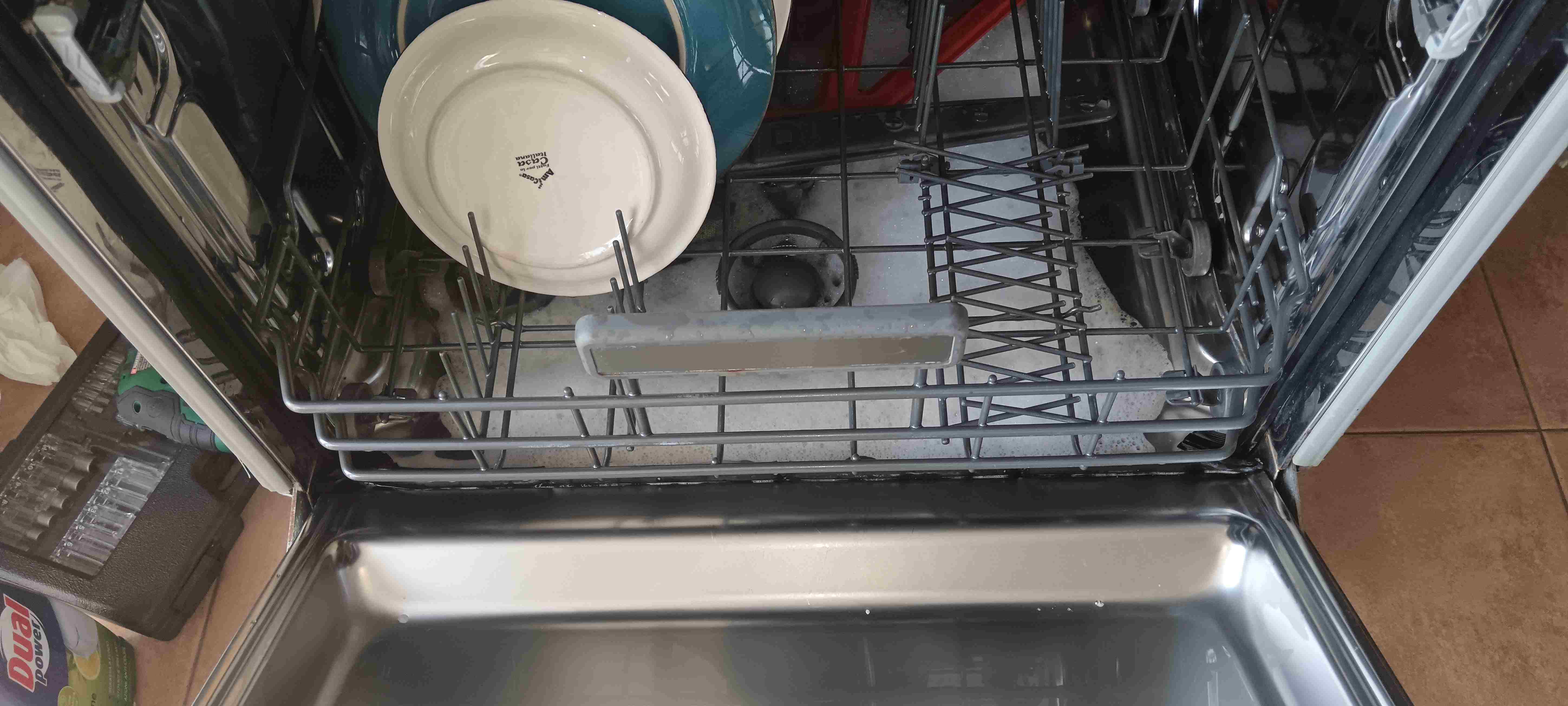

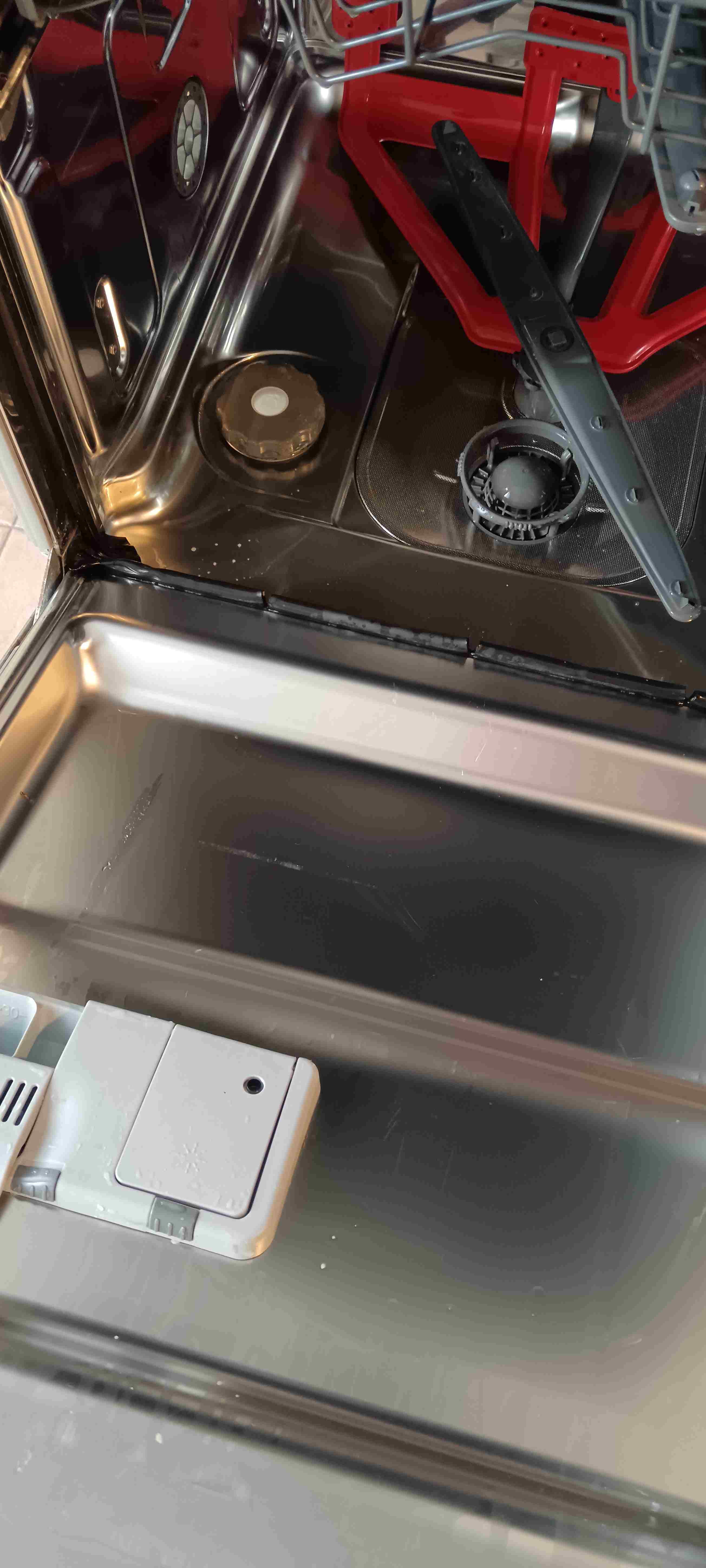

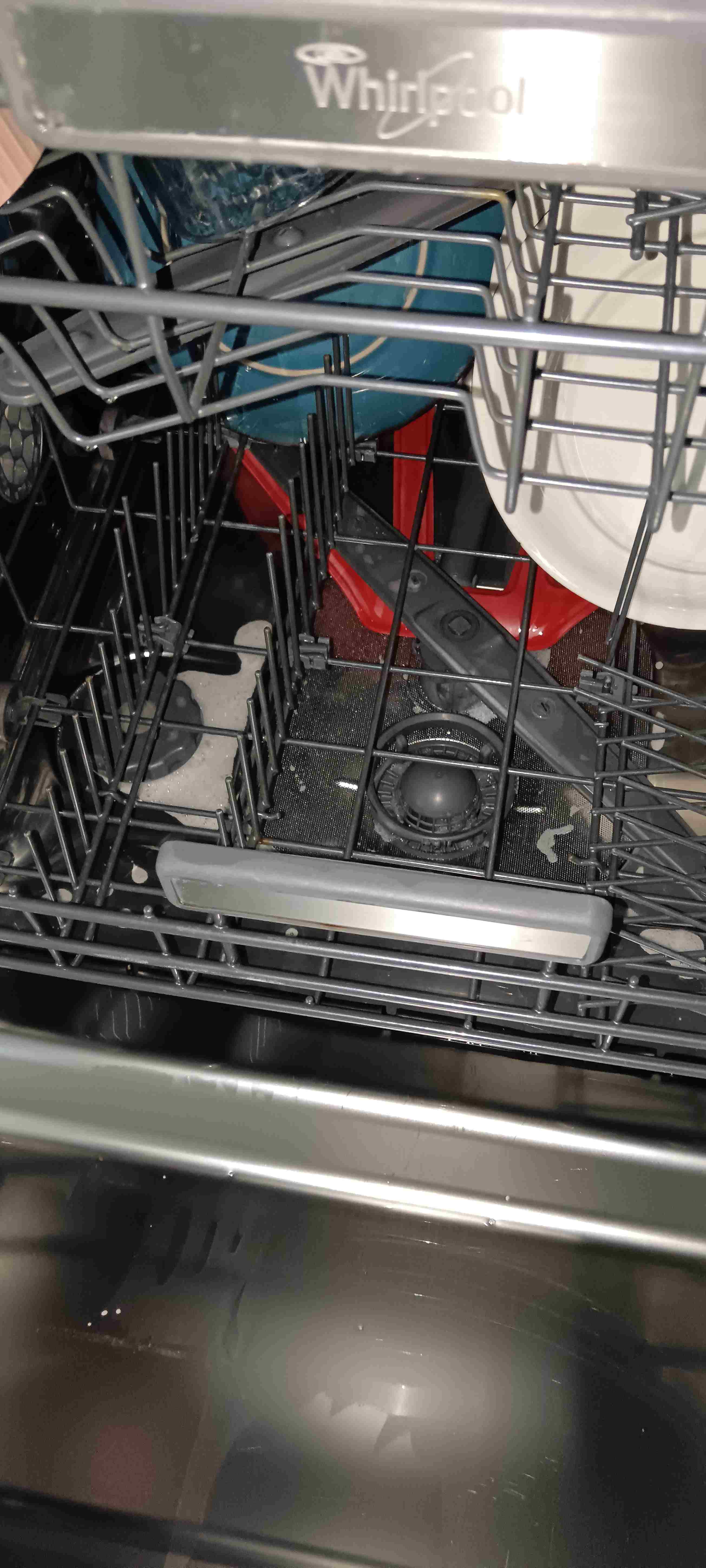

Whirlpool ADP 7570 IX – aloni bianchi su stoviglie, spia brillantante sempre accesa
sedano132 ha risposto a sedano132 alla discussione in Lavastoviglie
Buongiorno. Con rammarico devo rinunciare. Non ho il tempo e la voglia di fare altri tentativi non avendo sufficiente certezza del risultato. Ho provato a staccare i contatti al distributore del detersivo/brillantante e ho fatto un paio di prelavaggi per in teoria no detersivo e no brillantante ma solo acqua fredda e comunque un minimo di schiuma c'era. In compenso la spia del brillantante a cominciato ad accendersi una volta si è una volta no. Poi ho riattaccato I fili e fatto un lavaggio completo e sembrava stranamente apposto. Rifaccio un lavaggio da 45 minuti e di nuovo schiuma come da foto. Devo rinunciare e vado a comprare una lavastoviglie nuova. Credo sia uno dei giorni più tristi della mia vita avendo rinunciato a risolvere il problema. Un caloroso grazie a tutti per i tentativi fatti. -
Come collegare ricircolo a valvola miscelatrice
Dijon ha risposto a Dijon alla discussione in Impianti (Idraulica)
E quindi se interpreto bene dovrei Subito dopo la pompa a cui arriva il ritorno del ricircolo mettere un T con delle valvole di non ritorno, da questo T una linea continua ad andare all'ingresso ricircolo sul boiler mentre l'altro "ramo di ricircolo andare in sostanza su un altro T a incontrare una linea di acqua fredda, e questa deve andare all'ingresso della valvola miscelatrice. Giusto? -
Una volta si faceva tramite modulatore e/o con apparecchiatura con uscita RF. Puoi provare ad entrare prima in service e poi collegare la sorgente RGB e vedere se inganni i circuiti.
- Oggi
Dubbio per collegamento pompa di rilancio
giorgio17 ha risposto a Domenico Maschio alla discussione in Impianti Climatizzazione
Anche se la pompa consuma poco io mettevo sempre un relè,ma puoi collegare il micro direttamente alla pompa (magari con un magnetotermico dedicato) -
Modifica impianto riscaldamento per aggiungere raffrescamento
giorgio17 ha risposto a viarippa11 alla discussione in Impianti Climatizzazione
Per i collettori il problema è la corrosione se lavorando a basse temperature si forma condensa. Bisogna vedere come è isolato l'impianto,per la deumidificazione se non ci sono altre soluzione quella canalizzata va bene ma ci sono costi aggiuntivi. Per la temperatura acqua in raffreddamento io consiglio di non scendere sotto i 18 gradi. Per ultimo i pavimenti:sono tutti in piastrelle o cè anche legno? -
Livio Orsini ha iniziato a seguire caldaia a pellet Ravelli Evo 18 Touch
caldaia a pellet Ravelli Evo 18 Touch
Livio Orsini ha risposto a cicozagor1964 alla discussione in Biomasse
Io ti consiglio di contattare direttamente il produttore della caldaia. - Ieri
Frigorifero rex- ghiaccio parete
Diomede Corso ha risposto a DarioRFI alla discussione in Frigoriferi - Congelatori
Il caldo atomico moderno non permette piu ai vecchi frigo di lavorare correttamente. Inoltre, tipico dri frigo incasso, le cerniere dell'anta trascinano quelle delle porte e la chiusura col tempo si lasca -
Siemens SE64A590EU/42 braccio inferiore non ruota
Diomede Corso ha risposto a claudio2015 alla discussione in Lavastoviglie
Esatto, oppure se i fori all'estremità dei bracci sono ostruiti ---》 è quel foro sulla punta che da ....la spinta! -
Electrolux TT802 - Il lavaggio non parte
Diomede Corso ha risposto a David8992 alla discussione in Lavastoviglie
Se aperta non cambia lrogramma nè fa il reset è un problema al bliccoporta e/o relativo cavetti -
Lavastoviglie beko schiuma e anomalie
Diomede Corso ha risposto a ficcio alla discussione in Lavastoviglie
Hai una perdita fi brillantante --- fa schiuma! Oppure usi il fairy con le stoviglie stujate (tipica pessima abitudine di mettere tutto gia mezzo lavato) -
IGNIS K PIÙ AWL 394 - elettrovalvola
Diomede Corso ha risposto a WISMEF alla discussione in Lavatrici - Asciugabiancheria
Si sostituisce la valvola intera. È una doppia comune, basta poi ruotare le bobine per far risultare i co tatti sul laterale cone l'originale -
Modifica impianto riscaldamento per aggiungere raffrescamento
Domenico Maschio ha risposto a viarippa11 alla discussione in Impianti Climatizzazione
Ciao , non sono esperto in climatizzazione , ma ,visto che sto facendo impianto a casa mia ,ho un po di informazioni sull'argomento . La deumidificazione penso sia necessaria quando si fa l'acqua fredda per il raffrescamento in estate . Se non possibile una VMC si può optare per un deumidificatore canalizzato per l'appartamento , come hanno messo a me . Anche per i collettori polimerici penso siano necessari . Per il pavimento non credo ci siano problemi a funzionare sia con il caldo che con il freddo . -
viarippa11 ha iniziato a seguire Modifica impianto riscaldamento per aggiungere raffrescamento
Modifica impianto riscaldamento per aggiungere raffrescamento
viarippa11 ha inserito una discussione in Impianti Climatizzazione
Salve a tutti, vivo in un condominio con impianto di riscaldamento ibrido (caldaia a condensazione, pompa di calore e pannelli solari). L’edificio non è stato progettato sin dall’inizio per avere un impianto di raffrescamento centralizzato ma la pompa di calore è reversibile e la costruzione è piuttosto recente (2019-2021). Il riscaldamento avviene con pannelli radianti a pavimento e non è presente VMC. Negli appartamenti abbiamo termostati con funzione "estate“ e anche "inverno". Vista la presenza della pdc reversibile, ho chiesto all’amministratore di provare a interessarsi se fosse tecnicamente possibile sfruttarla per poter raffrescare gli ambienti in estate e quali modifiche fosse necessario apportare agli impianti, e di portare questa proposta in assemblea per essere discussa. Dato che non mi fido ciecamente dell’amministratore volevo anche chiedere in questo forum la vostra opinione, per sentire più punti di vista e entrare nei dettagli tecnici della questione. Nello specifico vorrei capire cosa è fondamentale per poter eseguire questa modifica. Ho letto che servono collettori polimerici invece che metallici, che i pavimenti devono essere pensati già in origine per supportare il raffreddamento, …non so cosa altro. Inoltre, come è possibile tenere sotto controllo l’eventuale condensa? È pensabile fare a meno di VMC e accontentarsi di temperature di mandata e set Point dei termostati più alti o comunque non si avrebbe un comfort sufficiente vista l’elevata umidità dell’aria? Se fosse necessaria la VMC per controllare l’umidità, sarebbe sufficiente quella del tipo non centralizzato, con unità installate in ogni stanza che comunicano direttamente con l’esterno? Se ho dimenticato dettagli importanti per analizzare correttamente il problema scrivetemi cosa manca, cercherò di integrarlo. Grazie in anticipo a chi vorrà rispondermi. -
ventilatore con luce led zephir
ROBY 73 ha risposto a robi1 alla discussione in Installazione impianti elettrici civili e terziario
Facci sapere gli sviluppi allora. Ciao prego -
Lavastoviglie Bosch SMS53M28EU - si spegne da sola durante il lavaggio
skr91 ha risposto a skr91 alla discussione in Lavastoviglie
grazie della risposta io non sono in grado di fare altro se non (forse) smontare l'intera scheda. ho visto su youtube dove di solito si trova la scheda poi la porterei intera da un tecnico (che devo trovare) perchè faccia lui controlli e sostituzione di singole componenti. spero che abbia dei fornitori seri e non compri sui siti cinesi, ma da quanto ho capito sono cose comunque piuttosto economiche che è poi il motivo per cui vorrei cercare di non buttare una macchina intera per un pezzo da pochi euro -
Puntamento Parabola con GTMEDIA V8 FINDER 2
Domenico Maschio ha risposto a astravin alla discussione in Impianti SAT
Non c'è bisogno di chiudere la discussione , si può continuare seguendo le altre soluzioni date dai colleghi . Saluti -
Puntamento Parabola con GTMEDIA V8 FINDER 2
Leone2285 ha risposto a astravin alla discussione in Impianti SAT
Per caso hai controllato se l'alimentazione LNB è attiva? -
michpao ha iniziato a seguire Lavastoviglie Bosch SMS53M28EU - si spegne da sola durante il lavaggio
Lavastoviglie Bosch SMS53M28EU - si spegne da sola durante il lavaggio
michpao ha risposto a skr91 alla discussione in Lavastoviglie
Bisognerebbe controllare su quella scheda i componenti dello stadio di alimentazione … La scheda si trova seguendo il cavo di alimentazione, la scolleghi e puoi individuare l’integrato switching a 7 pin che monta (solitamente LNK…), per sostituirlo con uno identico (acquistandolo da fornitori seri) se i condensatori rispettano i dati di targa. -
Puntamento Parabola con GTMEDIA V8 FINDER 2
astravin ha risposto a astravin alla discussione in Impianti SAT
Mi scuso per il disturbo, ho appena scoperto che il finder non alimenta l'LNB. Come supponevo è guasto. Grazie a tutti P.S. non so come chiudere la discussione -
Ho comprato casa e mi sono trovato un cancello scorrevole con questa scheda, credo che Albano Elettronica sia fallita perché il sito non è più raggiungibile, qualcuno ha il manuale? Il mio obiettivo è aggiungere l'apertura a distanza con telecomando ma se non trovo un manuale sarò costretto a cambiare centralina.
Dubbio per collegamento pompa di rilancio
Domenico Maschio ha inserito una discussione in Impianti Climatizzazione
Buonasera , mi hanno realizzato impianto con pompa di calore Daikin Altherma per riscaldamento/raffrescamento e deumidificazione per pannelli radianti a soffitto di marca Rehau ,con relativo centralino . Sto realizzando gli impianti elettrici per il centralino e mi è venuto il dubbio su come collegare il motore di rilancio dell'acqua fredda per il deumidificatore . I due tubi visibili sono acqua fredda mandata e ritorno verso il deumidificatore . Quella valvola ha 5 fili : fase e neutro fissi , comando con fase per azionare la valvola e due fili di comando con microinterruttore . Le caratteristiche della pompa si vedono qui . L'assorbimento è molto basso . La mia domanda a che ne sa di più è i due fili del microinterruttore possono portare direttamente la fase alla pompa ? o ci vuole per forza un ennesimo relè ? grazie -
Lavastoviglie Bosch SMS53M28EU - si spegne da sola durante il lavaggio
skr91 ha inserito una discussione in Lavastoviglie
Buonasera, la mia lavastoviglie Bosch ha all'attivo circa 14 anni e probabilmente circa 600/700 lavaggi credo che ai tempi fosse circa di fascia media nella gamma Bosch, che di suo almeno allora era comunque un marchio di gamma almeno medio-alta non ha mai avuto problemi a parte se non ogni tanto un messaggio di errore per acqua in vasca, ma poi basta resettare perchè la pompa parte e la espella. oggi mentre andava si è interrotta, totale assenza di alimentazione elettrica. la corrente non era mancata, non ho visto acqua vicino alla presa e infatti non era scattato il salvavita poi è ripartita, per poi fermarsi di nuovo e ripartire di nuovo credo che il comportamento sia simile a quello che googolando ho trovato descritto in questa discussione su questo forum: in quella discussione poi si rinvia ad un'altra discussione ancora che riguardava un problema simile su un'asciugatrice sempre Bosch: cortesemente qualcuno saprebbe indicarmi se la causa tipica di questi problemi sia questo componente della scheda che si chiama TNY ? non intendo cambiare una scheda da 2-300 euro su una macchina che ha 14 anni e che nuova ne costò circa 500. so che con 500 euro potrei comprare una nuova lavastoviglie, forse anche migliore, che per anni funzionerebbe. però mi seccherebbe buttare una macchina che per il resto a oggi funziona, poi naturalmente non so se domani si romperebbe altro. ammesso che io riesca anche solo a trovare la scheda, avrebbe senso smontarla e portarla da qualche tecnico che ripara schede elettroniche per cambiare questo TNY? è un'operazione per la quale si riesce a trovare qualcuno di solito? io sono di bologna, non proprio un paesello. spero nei consigli di qualche utente, grazie -
skr91 ha aderito alla comunità
Estrazione seconda girante pompa NMDM 20/140 Calpeda
Leone2285 ha risposto a umbi alla discussione in Pompe (Idraulica)
Aspettando consigli da chi ha smontato queste giranti, la vedo dura senza estrattore specialmente se la pompa non è nuova. Pensavo di serrare con un collarino per tubi, quelli a vite, per poi cercarlo di afferrare con un estrattore normale. -
Vorrei comprare un videocitofono
lorena1 ha risposto a lorena1 alla discussione in Citofoni, videocitofoni e intercomunicanti
Vi ringrazio per le spiegazioni in questo modo almeno ho capito quello che mi interessava , come si collega che per come è disposta la mia casa diventa un po complicato, sarebbe stato meglio un videcitofono che si connette al monitor wifi. Sto prendendo in considerazione una telecamera che punta sul cancello di ingresso con un monitor wifi, spero non sia una soluzione stupida, se avete consigli sone sempre apprezzati -
Massi66 ha aderito alla comunità
Vaporella Polti Prof 1100
Marco Fornaciari ha risposto a elettrogl alla discussione in Piccoli elettrodomestici
Visto che fuori fa caldo e non ho nulla di necessario da fare. In rete risulta un prezzo da nuovo attorno ai 90€, e qualcosa di usato a circa la metà.
