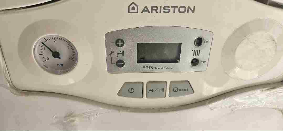

  1. Nell'ultima ora
  2. Tabs78
    Cambio termostato Honeywell
    Può bastare?
  3. Stefano Dalmo
    Cambio termostato Honeywell
    O marca e modello della caldaia o foto dei connettori Dove sono collegati i due cavi
  4. La sigla inserita é relativa alla parte di potenza dovresti inserire la sigla della scheda di regolazione che trovi scritta di traverso. Probabilmente essendo un mandrino 6SN1121.... Solitamente in caso di anomalia sul display compare un codice di errore FX .
  5. mario44
    TV LG 39LB561V
    Saluto tutti, per me ottimo TV, il difetto è che si vede una striscia più chiara a tre quarti inferiore dello schermo, a volte il colore è molto forte sul rosso. Non vorrei fosse il pannello. Grazie; se potete darmi un consiglio.
  6. Oggi
  7. Grazie per la risposta. Verifico appena possibile e vi faccio sapere se il problema era quello.
  8. Livio Orsini
    Leggere i volt di una  batteria a 12V della barca
    Che micro intendi usare? L'alimentazione dell'ultimo stadio la prelevi dal DC-Dc converter? Io non mipreoccuperei molto di isolare le alimentazioni; mi preoccuperei invece di filtrare pesantemente l'alimentazione del micro limentandolo direttamente da batteria. Idem per la lettura della tensione di batteria, solo un partitore resistivo , anch'esso filtrato pesantemente. Il circuito che intendi usare, come ho scritto in precedenza, a mio parere sarà affetto da parecchia deriva, sia termica, sia temporale.
  9. Perché potrebbe essere sporca e quando surriscalda interviene la protezione (altrimenti si bruciano le resistenze) e le protezioni devono restare a contatto della lamiera dove c’è più calore 🤔 Se riparte, sei fortunato e dovrai eliminare la causa, altrimenti se non la pulisci si ripete dopo poco e potrebbe danneggiare le altre parti (come ti ho scritto sopra)!
  10. Ho trovato questo video: Praticamente dice di smontare il carterino dietro e resettare il termostato manualmente .🙄 Proverò appena possibile, ma perché mettere un termostato con reset manuale? boh...
  11. Tabs78
    Cambio termostato Honeywell
    Ho sentito la ex inquilina. Dice che i caloriferi li accedeva dal tasto sulla caldaia. Io ieri quello che ho visto è che scende la guaina che si vede in foto da cui poi escono i due fili blu
  12. Stefano Dalmo
    Lavastoviglie Whirlpool errore 15 non carica l’acqua
    Stacca il tubo da sotto l’hair break E mettilo dentro un recipiente , poi avvia un programma e vedi se dal tubo escono magari 3 litri al minuto , magari di più , ma non di meno . poi se non dovesse uscire acqua , per vedere se la stessa viene alimentata i non , segui il cavo che cammina insieme al tubo , c’è un connettore , puoi misurare lì se arriva tensione .
  13. tnnplc
    Leggere i volt di una  batteria a 12V della barca
    Salve, si voglio separare le masse dell'impianto della barca con la centralina della domotica che "vorrei" realizzare...😅. Ho pensato di alimentare il micro con un DC DC converter isolato...
  14. Maurizio Colombi
    Aggiunta videocitofono
    Bene, l'apparecchio che vorrai comandare dal tasto in baso, dovrai configurarlo in N1
  15. Edoardo 007
    E26 Caldaia Immergas
    Volevo aggiornate la discussione, ieri è venuto il tecnico immergas, praticamente il problema è ancora dovuto al flussostato, dopo averlo pulito e cambiato la membrana la prima volta, ieri ha appurato che la leva non si azionava correttamente e ha dovuto mettere un relè che lo aiutasse. Con il tempo vi dirò come va... Mi ha anche detto che essendo datata (quasi 20/22 anni) è meglio che mi guardo in giro, che in caso si bruciasse la scheda non ne vale più la pena sistemarla e ricambi tendono a non farli più. Parliamo di una condensazione da 24kw per riscaldamento a pavimento, mi ha detto di stare su marchi che hanno assistenza in zona, tipo: Immergas, Baxi, Mav, Beretta. Ovviamente se si bruciasse la prendo in rete o da un grosso supermercato (tecnomat) che c'è in zona, e la faccio montare al mio idraulico di fiducia, poi sento assistenza di zona per prima accensione e collaudo. Grazie @Stefano Dalmo
  16. mithe
    Aggiunta videocitofono
  17. Cambia la pompa e vai avanti sereno. Che magari si è guastata perché forse passi prima il carico sotto al lavandino. 🤷🏻‍♂️
  18. Ciccio 27
    Lavastoviglie Whirlpool errore 15 non carica l’acqua
    Aspetta un attimo, prima di fuorviarci. Hai visto in cima all'elenco delle discussioni a cosa corrisponde quel codice?
  19. MarcoPau
    Caricabatterie Nitecore UMS4 best buy?
    Ciao a tutti, oramai coi bimbi piccoli c'è un uso di batterie considerevole ed è giunto per me il momento di passare alle ricaricabili, che userei anche per radiomicrofoni e telecomandi. Post di qualche anno fa suggeriscono il caricabatterie in oggetto, e batterie Eneloop standard (solo per dispositivi molto energivori le pro). Vedo che tra i vari caricabatterie ci sarebbero anche quelli con USB, che potrebbe essere comoda per uso su PC anziché su presa 230V, ma UMS4 non ce l'ha, al contrario di UM4 che però ha alcune caratteristiche in meno. Mi interesserebbe anche poter passare a batterie a bottone tipo CR2825 ricaricabili, non so se esistono buoni caricabatterie che permettono AA + AAA + bottoni... Su Amazon vedo un caricabatterie per batterie a bottone ma non mi è chiarissimo se in quell'ambito (bottoni) ci si possa realmente convertire a ricaricabili. Grazie!
  20. markus51
    Aiuto regolazione pressione pallone autoclave irrigazione
    Ok, grazie farò delle prove.
  21. Maurizio Colombi
    Aggiunta videocitofono
    Devo scriverlo un'altra volta?
  22. Livio Orsini
    Trattamento acqua con polifosfati: dosatori vs pompe
    Il regolamento vieta gli accodamenti! Se vuoi, apri una nuova discussione.
  23. Aprire più discussioni sul medesimo argomento è vietato dal regolamento! Ho riunitp le due discussioni; continua solo con questa.
  24. anarchico
    G120C con STO ai morsetti(via terminals)
    Buongiorno e Grazie. Ripercorro i passaggi dall'inizio: Avevo configurato con il wizard,l'inverter,poi con il control panel ero riuscito a muoverlo. Successivamente anche con i comandi del profinet. Solo che volendo provare la safe via terminal mi accorgevo che il motore non se ne fregava nulla. Ho parametrizzato per bene la safety tramite parametrization con start save e and save dopo password. Stavolta il pulsante funzionava ma solo una volta,perchè da lì in poi non si ripristinava piu se non dopo spegnimento macchina. Ho provato a togliere il safe via terminal e gestire le fermate in emergenza via software per mettere a punto altre cosee dal ripristino il motore non si è piu mosso con messaggio: [42] Switching on inhibited - set "OC/OFF2" = "1" (p0844, p0845) parametri che sui parametri sfusi dell'azionamento,usanto Tia V21 ,tra l'altra non visualizzo piu. Si oggi provo a riportare tutto allo stato di fabbrica,sia la sicurezza che tutti i parametri tramite Tia portal, e riparto da zero.
  25. mithe
    Aggiunta videocitofono
    Si il modulo pulsanti c e sotto la cover connil tasto a destra... Vorrei capire come associare quel pulsante al nuovo videocitofono del nuovo appartamento visto che l ultimo installato in numerazione è il n 18
  26. Ieri
  27. Vincenzo897
    Lavastoviglie Whirlpool errore 15 non carica l’acqua
    Grazie per le risposte, si c’è una valvola. Quindi dovrei smontare il tubo con la valvola e vedere se risulta libera?
  28. Marco Fornaciari
    gruppo elettrogeno 34KW molto datato con componenti obsoleti
    Ottimo. La variazione della tensione a vuoto è normale, senza carico è di fatto impossibile mantenere costante la velocità del motore primario, e bastano pochi giri in +/-. Se c'è il frequenzimetro noterai anche una variazione di frequenza di 1 o 2 Hz. In pratica la pompa di iniezione deve gestire una portata troppo bassa di carburante, quindi una goccia fa differenza: magari dopo un lavaggio e una taratura si migliora.
  1. Carica più attività
