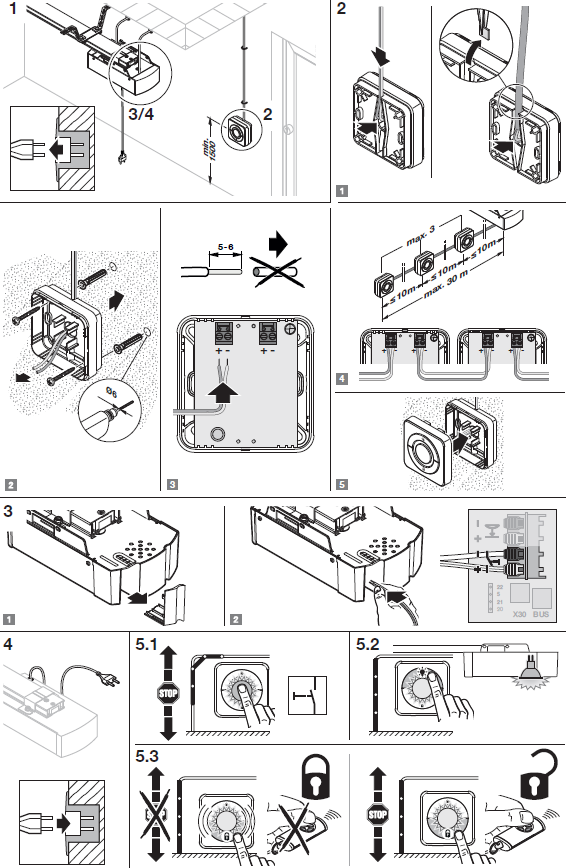

ho risolto il problema. il problema era che sbagliavo il "Tipo di dati", il tipo è TMail_QDN_SEC
GIAMPI25 ha aderito alla comunità
Ti serve un motre da minimo 500W, se ne metti uno da 1kW sei più tranquillo ed hai riserva di coppia. Quel motore ha una velocità nominlae di 1260 rpm a 45Hz. Oggi la frequenza di rete è 50 Hz, quindi devi usare un motore 4 poli che farà 1440 rpm circa. I motori odierni sono molto più piccoli di quelli di 90 anni fa, quindi è probabile che un motore da 1kW sia più piccolo di questo che sviluppa solo 0,5kW. Ne uno anch'io, acquistato usato da mio padre credo nel 1948; lui ne era molto orgoglioso perchè diceva che: "..è un Bezzi su cuscinetti..", cosa che a suo giudizio garantiva sull'uttima qualità della macchina. In effetti funziona ancora adesso, anche se lo usiamo molto raramente.
Stefano.99 ha iniziato a seguire Impianto tubazioni per Addolcitore
Buongiorno a tutti, chiedo un parere su un problema che mi sto ponendo. Ho un addolcitore installato 18 anni fa con relativo sistema di tubazioni fatte in ferro zincato. Fino a due mesi tutto a posto finché ha cominciato a non addolcire più e mi sono detto che le resine erano esaurite. Tirandolo fuori dal suo angolo mi sono accorto che dai nippli di riduzione in ferro zincato (penso si chiamino così), molto arrugginiti, era uscita una acqua rugginosa che aveva anche rovinato anche le piastrelle. Scollegando il tutto ho visto che oltre i nippli c'era ruggine tra anche tra il flessibile di acciaio ed il raccordo di ferro zincato che si collegava con il filtro autopulente con base ottonata, tanto che l'ho staccato a monte del filtro. Il flessibile di acciaio in uscita invece l'ho staccato senza tanti problemi. Adesso ho portato a sistemare l'addolcitore dove l'ho preso; hanno cambiato i nippli ed il pezzo di raccordo tra filtro e flessibile di acciaio. Il raccordo a monte del filtro l'hanno lasciato com'era. In teoria posso rimontarlo ma il dubbio che mi viene è relativo alla ruggine nei tubi rimanenti se può rovinarmi ancora l'addolcitore o è il caso di rifare tutto (anche se il costo non è banale). Questo perché ho visto l'interno dei tubi aperti dai due bypass che sono internamente rossi e di aspetto rugginoso (però è più o meno così anche il raccordo che hanno lasciato come buono). Mi dicono che è normale la formazione della ruggine internamente soprattutto quando l'impianto rimane fermo e che tutti i tubi, dopo qualche anno, diventano così. Ho fatto la prova empirica, dietro loro consiglio, di prelevare l'acqua con l'impianto fermo almeno una notte, lasciarla all'aria ed al sole qualche giorno, ed infine verificare se resta limpida o se c'è traccia di ruggine. Non so se sia un metodo affidabile ma l'acqua resta limpida. Il mio dubbio è se ha senso spendere per rifare l'impianto o se rimontare l'addolcitore e limitarmi a tenerlo monitorato. Ringrazio in anticipo qualsiasi risposta ed auguro una buona giornata Stefano
Lavatrice indesit pompa di scarica gira sempre
anguspap ha risposto a anguspap alla discussione in Lavatrici - Asciugabiancheria
Sono andato per riprendermi la scheda e fare la sostituzione suggerita da lockeid. Appena arrivati non l ho accesa ma ho provato a farla partire con due schede simili. Da quel che ho visto queste schede sono identiche ed hanno inserite due schedine verticali che dovrebbero avere una progeammazio e diversa. Tutte e due non davano segni di vita(connettori identici). Dopodichè ho rimontato la sua scheda e...si è messo tutto a funzionare correttamente,come se ci fosse stato in reset della programmazione. Adesso sta andando,contento si ma npn capire il perchè mi secca sempre parecchio. Saranno stati i due giorni senza corrente?boh... -
Non è tanto il costo della corrente di consumo tra la 380/220 mono, ma i costi della gestione del contatore trifase. Prima aveva un senso avere la 380 per vari macchinari che utilizzavamo, tornio, fresa, trapano a colonna ecc, adesso rimane solo il tornio. Valutando, il costo mensile del contratto attuale a 380v, ha dei costi di gestione doppi rispetto quello in monofase. Quindi come consigliato da alcuni tecnici enel sarebbe preferibile optare per la mono, che si potrebbe ridurre quasi della metà il costo di gestione mensile.
MargheritaPLC ha aderito alla comunità
camelseller ha iniziato a seguire PROMATIC 4 accensione luce e spegnimento radio
PROMATIC 4 accensione luce e spegnimento radio
camelseller ha inserito una discussione in Cancelli elettrici
Buongiorno a tutti, ho trovato già sul forum la spiegazione per l'apertura del sezionale mettendo in corto con un pulsante i morsetti in fig.13 il mio problema è quello di volere accendere la luce o spegnere il ricevitore come sarebbe possibile collegando i tasti originali hormann it3b-1 4511647 o PB3 437679. I morsetti indicati sono sempre gli stessi e sospetto si tratti di mandare non un impulso ma una determinata sequenza di impulsi, questa volta guardando le figure 14.1 e 14.2 le istruzioni che vengono con i tasti non mi aiutano mi aiutate? -
Utilizzo TA7208P
Livio Orsini ha risposto a beonardo alla discussione in Apparati, Schemi & circuiti
Gi zero volt dei due circuiti dovrebbero far capo ad un unico punto, a cui si connette anche lo zero volt dell'alimentazione. Se l'alimentazione è monopolare, si considera zero volt in negativo della batteria o dell'alimentatore. -
supremoITA ha iniziato a seguire Consiglio acquisto lavatrice
Alimentatore bicicletta elettrica
Livio Orsini ha risposto a Cubo84 alla discussione in Elettronica generica
Non credo, almeno a tempi brevi. Potrebbe esserci un po' più di ripple e, forse, il condensatore potrebbe riscaldarsi un po'. Nel caso il condensatore diventasse caldo significa che le perdite sono elevate e che avrà vita breve. Fai attenzione, quando lo monti, a montarlo con la polarità giusta. -
Consiglio acquisto lavatrice
supremoITA ha inserito una discussione in Lavatrici - Asciugabiancheria
Ciao a tutti, devo prendere una nuova lavatrice ma non so proprio su cosa orientarmi, non abbiamo esigenze particolari, siamo in 2 e l'unica cosa è che non abbia programmi troppo, troppo lunghi. budget 500€ circa. Grazie! -
Sile Superapida 26r
Gabriele2673 ha risposto a Gabriele2673 alla discussione in Impianti Riscaldamento
Grazie Giorgio17, avevo già trovato questa pagina, purtroppo nel manuale o scheda tecnica della Superapida R non viene descritto il funzionamento dei Jumper. Ho trovato quanto cercavo, a seguito di lunghe ricerche in un altro manuale..... - Oggi
Riparazione tester led YG300 YO - ricerca sigla transitor
mcgaiver ha risposto a mcgaiver alla discussione in Strumentazione elettrica ed elettronica
Ciò che mi stò chiedendo, come mail si è creato quel corto circuito e si è bruciata in quel modo la scheda se la corrente che scorre in quel transistor NPN è di 100mA massimo? Leggevo su AE una scheda analoga a quella sopra ma con nomenclatura diversa, con valori di Vce tensione massima collettore emettitore più bassi da 50V a 30V. Forse dipende dal produttore? MMBT13001 SOT-23 SMD NPN Signal Transistor Triode (Marking 8D) – Soluzione affidabile per applicazioni elettroniche Il MMBT13001 è un transistore NPN a semiconduttore SMD con confezione SOT-23, progettato per applicazioni di segnale elettronico. Questo triode è particolarmente adatto per circuiti di commutazione e amplificazione a bassa potenza. Con un codice di marcatura 8D, è facile da identificare e utilizzare in diversi progetti elettronici. Questo articolo fornisce informazioni dettagliate sulle caratteristiche, le applicazioni e i vantaggi del MMBT13001, con un focus su come possa soddisfare le esigenze di utenti e progettisti elettronici. Perché scegliere il MMBT13001 come transistor SMD? Il MMBT13001 è un transistore NPN a montaggio su superficie (SMD), ideale per circuiti elettronici compatti e ad alta densità. La sua confezione SOT-23 lo rende adatto per applicazioni in cui lo spazio è limitato, come ad esempio dispositivi portatili, circuiti stampati (PCB) e componenti elettronici di piccole dimensioni. Questo triode è noto per la sua affidabilità, la sua capacità di commutazione rapida e la sua bassa tensione di saturazione, che lo rendono ideale per applicazioni di segnale. Per chi lavora con transistor SMD, il MMBT13001 rappresenta una scelta eccellente. È stato progettato per funzionare in modo efficiente in un ampio range di tensioni e correnti, rendendolo versatile per diversi tipi di progetti. Inoltre, il codice di marcatura 8D facilita l'identificazione del componente, riducendo il rischio di errori durante l'assemblaggio. Che cosa è un transistor SMD e perché è importante? Un transistore SMD (Surface Mount Device) è un componente elettronico che viene montato direttamente sulla superficie di una scheda elettronica, senza bisogno di fori per i piedini. Questo tipo di montaggio è ampiamente utilizzato nella produzione di circuiti stampati moderni, grazie alla sua compattezza, alla facilità di assemblaggio e alla ridotta quantità di spazio occupato. Transistore SMD Un transistore SMD è un componente elettronico che consente di amplificare o commutare segnali elettrici. È progettato per essere montato direttamente sulla superficie di una scheda elettronica, senza l'uso di fori. Triode Un triode è un tipo di transistore che ha tre terminali: emettitore, base e collettore. È utilizzato principalmente per amplificare segnali o per commutare correnti. SOT-23 Il SOT-23 è un tipo di confezione per componenti elettronici, noto per la sua piccola dimensione e la sua versatilità. È comunemente utilizzato per transistor SMD e altri componenti. Il MMBT13001 è un esempio di transistore SMD che combina le caratteristiche di un triode con la praticità di una confezione SOT-23. Questo lo rende ideale per progetti elettronici che richiedono un alto livello di integrazione e una bassa occupazione di spazio. Quali sono le specifiche tecniche del MMBT13001? Per comprendere meglio le prestazioni del MMBT13001, è utile esaminare le sue specifiche tecniche. Di seguito è riportata una tabella comparativa con le principali caratteristiche del componente. Parametro Valore Tipologia NPN Confezione SOT-23 Corrente di collettore massima (Ic) 100 mA Tensione di collettore-emettitore (Vce) 30 V Corrente di base massima (Ib) 5 mA Temperatura di funzionamento -55°C a +150°C Codice di marcatura 8D Queste specifiche mostrano che il MMBT13001 è un transistore NPN adatto per applicazioni di segnale a bassa potenza. La sua capacità di gestire correnti fino a 100 mA e tensioni fino a 30 V lo rende versatile per diversi tipi di circuiti. Come utilizzare il MMBT13001 in un progetto elettronico? Utilizzare il MMBT13001 in un progetto elettronico richiede una comprensione delle sue caratteristiche e delle sue applicazioni. Di seguito sono riportati i passaggi principali per integrare correttamente il componente in un circuito. Identificare i terminali: Il MMBT13001 ha tre terminali: emettitore, base e collettore. È importante conoscere la corretta posizione di ciascun terminale per evitare errori di connessione. Verificare la tensione e la corrente: Prima di collegare il transistore SMD, assicurarsi che la tensione e la corrente del circuito siano compatibili con le specifiche del componente. Montare il componente: Il MMBT13001 è progettato per essere montato su una scheda elettronica. Utilizzare un forno a infrarossi o un ferro da saldatura per fissare il componente in modo sicuro. Testare il circuito: Dopo il montaggio, testare il circuito per verificare che il triode funzioni correttamente e che non ci siano errori di connessione. Con questi passaggi, è possibile integrare con successo il MMBT13001 in un progetto elettronico, garantendo prestazioni affidabili e una lunga durata. Quali sono le applicazioni comuni del MMBT13001? Il MMBT13001 è utilizzato in una vasta gamma di applicazioni elettroniche, grazie alle sue caratteristiche di commutazione rapida e alla sua piccola dimensione. Ecco alcune delle applicazioni più comuni: Circuiti di commutazione: Il transistore NPN è ideale per circuiti di commutazione a bassa potenza, come ad esempio i circuiti di controllo per LED o motori. Amplificatori di segnale: Il triode può essere utilizzato per amplificare segnali audio o di controllo in circuiti elettronici. Dispositivi portatili: La sua piccola dimensione lo rende ideale per dispositivi portatili, come telefoni, lettori MP3 e dispositivi di monitoraggio. Circuiti di controllo: Il MMBT13001 è spesso utilizzato in circuiti di controllo per applicazioni industriali e di automazione. Queste applicazioni dimostrano la versatilità del MMBT13001, che può essere utilizzato in diversi settori e progetti elettronici. Come confrontare il MMBT13001 con altri transistor SMD? Per comprendere meglio le caratteristiche del MMBT13001, è utile confrontarlo con altri transistor SMD simili. Di seguito è riportata una tabella comparativa con alcuni componenti comuni. Componente Tipologia Confezione Ic max (mA) Vce max (V) Codice di marcatura MMBT13001 NPN SOT-23 100 30 8D 2N3904 NPN TO-92 200 40 Non applicabile BC547 NPN TO-92 100 30 Non applicabile 2N2222 NPN TO-18 800 30 Non applicabile Il MMBT13001 si distingue per la sua confezione SOT-23, che lo rende adatto per progetti compatti. Rispetto ad altri transistor SMD, offre una buona combinazione di prestazioni e dimensioni ridotte, rendendolo ideale per applicazioni in cui lo spazio è limitato. Perché il MMBT13001 è una scelta affidabile? Il MMBT13001 è stato progettato per offrire prestazioni affidabili in un'ampia gamma di condizioni operative. La sua capacità di funzionare in un ampio intervallo di temperature e tensioni lo rende adatto per applicazioni in ambienti diversi. Inoltre, il codice di marcatura 8D facilita l'identificazione del componente, riducendo il rischio di errori durante l'assemblaggio. Per chi lavora con transistor SMD, il MMBT13001 rappresenta una scelta eccellente. È noto per la sua affidabilità, la sua capacità di commutazione -
Ganimede77 ha risposto a FabioBL alla discussione in Lavatrici - Asciugabiancheria
Se partiamo dal primo principio della teoria del lavaggio meccanico: 1Kg di cotone per ogni 10 litri di volume tamburo e 1Kg di sintetico/delicato ogni 20 litri di volume tamburo, puoi dedurre facilmente che il carico reale di una Asko con tamburo da 60 litri è di 6Kg di cotone e 3 Kg di sintetico/delicato/scuro. -
Ganimede77 ha risposto a FabioBL alla discussione in Lavatrici - Asciugabiancheria
Poca acqua dici? Io ho memoria che arrivi a metà praticamente. comunque nei prossimi giorni devo farne di cicli lana. -
Ganimede77 ha risposto a FabioBL alla discussione in Lavatrici - Asciugabiancheria
Per me, no. Sono uguali per tutte le seri. Io lana, magari con prelavaggio. Detersivo, dipende dal materiale. -
Ganimede77 ha risposto a FabioBL alla discussione in Lavatrici - Asciugabiancheria
bhè, manuale alla mano, pare proprio così. Intensità rotazioni è il medesimo, cambiano durata, livello acqua. Io faccio qualche carico in primavera quando lavo i maglio, sciarpe, guanti di lana. Per me è ottimo. Per le Asko da 60 litri è 3.5Kg sia per i sintetici che per il delicato. -
in realtà il costo lo stabilisce la potenza impegnata, da fornitura trifase a fornitura monofase non c'è quasi differenza...non è che 10kw monofase costano meno di 10kw trifase eh..valuterei questo prima di tutto
Ganimede77 ha risposto a FabioBL alla discussione in Lavatrici - Asciugabiancheria
Per lavare delle tendine bianche di case, in sintetico, cosa useresti su Asko? -
Porta basculante BOX consiglio per sostituzione cuscinetto laterale
Maurizio Colombi ha risposto a archimax alla discussione in Meccanica
Mi dispiace, ma il regolamento di PLCForum , che hai dichiarato di aver letto all’atto dell’iscrizione, vieta espressamente di accodarsi alle discussioni ferme da parecchio tempo. Grazie comunque per il tuo contributo. DISCUSSIONE CHIUSA -
Problema incomprensibile...
borgo77 ha risposto a Matteo Dominici alla discussione in Lavatrici - Asciugabiancheria
ciao innanzitutto fare sapere la marca è importante per cercare di capire il problema, in quanto ogni lavatrice è costruita in modo diverso poi da quel che riesco a capire, dici che la macchina parte all'avvio con un tentativo di centrifuga, è così ? alcune macchine lo fanno per rilevare il carico -
Potenziometro a zero non seno nulla . ad un giro di zero volt non corretto. Per favore mi spieghiil significato Grazie
Alimentatore bicicletta elettrica
Cubo84 ha risposto a Cubo84 alla discussione in Elettronica generica
Infatti e gli é lo detto pure. Ma comunque posso avere problemi ad usarlo con questo condensatore ? -
Problema incomprensibile...
Stefano Dalmo ha risposto a Matteo Dominici alla discussione in Lavatrici - Asciugabiancheria
Certo. -
Buongiorno ho installato un vecchio inverter usato della solaredge se4000h (con display) con 15 pannelli 250w e suoi ottimizzatori dopo averlo installato, seguendo la procedura di installazione che mi viene chiesta sul manuale (riconoscimento ottimizzatori) : premere per 10 sec pulsante on in modalità off) non succede/appare nulla. dove sbaglio? esiste un' app (per non installatori) per collegare/dialogare con l'inverter? e capire se sia un problema di inverter o altro? grazie
Stefano Dalmo ha iniziato a seguire Pompa di lavaggio
Modello ? E magari posta una foto del motore. Ma hai fatto un video interno ? O senti qualcosa che ti fa pensare a questo problema?
Guasto lo sbrinamento frigo no frost.
Stefano Dalmo ha risposto a greenhouse alla discussione in Frigoriferi - Congelatori
I due cavi bianchi sono i capi della resistenza . Sarebbe il caso che oltre a vedere il valore resistivo , la collegassi alla rete e controllassi se si riscalda. I due fili marroni e due fili blu devono risultare chiusi -
