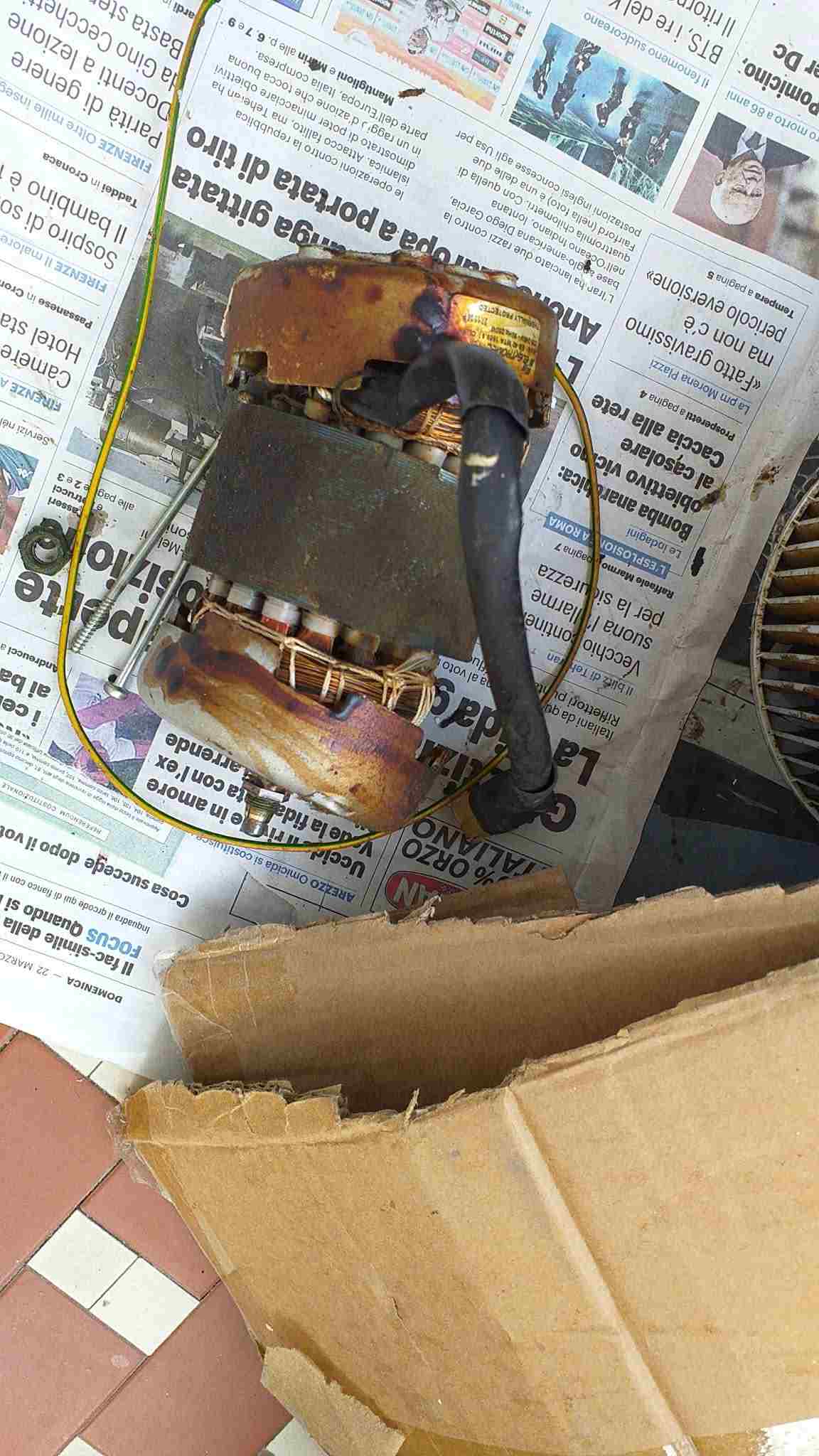

Basculante con operatori BFT PHEBE e centralina HYDRA malfunzionante
asd69 ha risposto a asd69 alla discussione in Cancelli elettrici
Non l'ho citato dato che non pensavo fosse rilevante e per appunto mi son scordato di segnalarlo al pittore (che ovviamente non ci ha fatto caso, oppure ha visto i contatti ma ha fatto finta di nulla). i fili che vedi collegati alla posizioni 10 e 11 (a memoria, dato che non sono sul posto), sono collegati al pulsante a muro per l'azionamento della basculante, collegato ai suoi tempi dall'elettricista e, come scritto sopra, al dispositivo shelly. Ai tempi, per il collegamenti dello shelly, avevo semplicemente copiato i collegamenti eseguiti dall'elettricista. Se mi dici che non sono formalmente corretti, allora verificherò prossimo fine settimana. Grazie -
lucajoebar ha iniziato a seguire Schema elettrico Polti Vaporetto 2000R
Schema elettrico Polti Vaporetto 2000R
lucajoebar ha inserito una discussione in Piccoli elettrodomestici
Sono venuto in possesso di un vecchio Vaporetto Polti 2000R completamente smontato, ho revisionato la caldaia ma adesso ho un po’ di difficoltà con la parte elettrica, sapete dove posso reperire lo schema di cablaggio? -
dopo temporale tv rotto decoder SKY funzionante
sergio1289 ha inserito una discussione in Didattica TV
salve a tutti . un conoscente mi ha detto che dopo un temporale una scarica gli ha rotto due TV.la cosa strana e che il TV Lg in questione che era collegato con cavo HDMI al decoder SKY, questo si è salvato, ma a quanto mi ha detto a dovuto cambiare il cavo HDMI e possibile una cosa del genere? -
Basculante con operatori BFT PHEBE e centralina HYDRA malfunzionante
ROBY 73 ha risposto a asd69 alla discussione in Cancelli elettrici
Ok dai, meglio così, te la sei cavata con poco. Ok, ma resta il fatto che se come sembra hai collegato il contatto dello Shelly in parallelo a quello che presumo sia quello del blocco porta pedonale, quindi quello che ha "ricoperto" il pittore, il principio di funzionamento dell'ingresso di STOP è errato, a meno che tu non abbia preso l'ingresso di STOP come comune per il contatto START dello Shelly, ma anche in questo caso il collegamento per principio di funzionamento è sbagliato, dovevi prendere il comune dal morsetto 10 COM e collegarlo nel 12 START. Ahai ahai ahai 😟, raccontiamo anche le bugie adesso 😂😂😂 -
Basculante con operatori BFT PHEBE e centralina HYDRA malfunzionante
Stefano Dalmo ha risposto a asd69 alla discussione in Cancelli elettrici
Di fatti quelli vengono collegati sulla sicurezza stop , ma tu non ne avevi parlato del pedonale . -
Cappa Smeg con motore fermo
stewecar ha risposto a stewecar alla discussione in Forni - Microonde - Cucine
aggiorno per chi gentilmente è intervenuto.. @Leone2285: sono riuscito a liberare il motore dalla ventola e purtroppo è sicuramente rotto visto che un paio di fili dell'avvolgimento erano rotti. Le misure di ieri, davano valori in MOhm quindi, immagino, testimoni di un guasto. Sono anche riuscito a collegare un piccolo motorino a 240V e all'accensione della pulsantiera funzionava regolarmente. Ti allego una foto del motore smontato @michpao : il modello della cappa è Kse9700x @Marco Fornaciari: grazie mille, gentilissimo -
Basculante con operatori BFT PHEBE e centralina HYDRA malfunzionante
asd69 ha risposto a asd69 alla discussione in Cancelli elettrici
Buonasera, ho risolto la problematica, che non era legata ai collegamenti oppure alla centralina, bensì ho scoperto che il pittore aveva verniciato i contatti della portoncino pedonale integrato nella basculante, di conseguenza c'era un falso contatto che bloccava l'apertura dato che rilevava che il portoncino era aperto. Ringrazio @Stefano Dalmo e @ROBY 73 per gli interventi. Hai visto bene che c'è qualche filo di troppo, in effetti un paio di anni fa ho collegati un dispositivo Shelly per il comando da remoto della basculante. La mia indicazione "...alla centralina nessuno ha mai messo mano...", non era del tutto corretta. -
Lavatrice Electrolux carica dall'alto
Gumin65 ha risposto a Gumin65 alla discussione in Lavatrici - Asciugabiancheria
Quindi? scusa ma non ho capito l'ultima parte della risposta. - Oggi
Cancelli elettrici. Came Dir 10 problemino 😱
ROBY 73 ha risposto a rubio2002it alla discussione in Cancelli elettrici
A questo punto, anche se potrebbe esserci il problema già descritto: Direi che è la presunta soluzione. Attenzione però che come già detto: Vedi tu cosa riesci a fare, casomai posta le foto dei collegamenti delle fotocellule e della centralina. Ciao -
Sostituzione commutatore cucina Lofra mod: MXC 76AMF/CV
Stefano Dalmo ha risposto a Peppone83 alla discussione in Forni - Microonde - Cucine
C’è un problema di dissipazione di calore ben evidente tra i due -
Invertire marcia motore 24v con ricevente + pulsante
jack-vc09 ha risposto a jack-vc09 alla discussione in Elettronica generica
Ragazzi state tranquilli è solo responsabilità del proprietario..aggiungo che adesso c’è un semplice pulsante invertitore e niente più..tutto manuale quindi anche dalla fabbrica non si sono fatti tutti questi problemi. Il quesito è nato per aggiungere una ricevente con telecomando e siete stati fin troppo a disposizione. Grazie ancora utilizzerò uno dei schemi postati in funzione anche della spesa finale -
Sostituzione commutatore cucina Lofra mod: MXC 76AMF/CV
Leone2285 ha risposto a Peppone83 alla discussione in Forni - Microonde - Cucine
Grazie @piergius, quindi è più un errore progettuale? Io pensavo a dei contatti ossidati o sporchi o allentati. -
Sostituzione commutatore cucina Lofra mod: MXC 76AMF/CV
piergius ha risposto a Peppone83 alla discussione in Forni - Microonde - Cucine
Sta di fatto che la stessa LOFRA ha abbandonato il vecchio tipo di Commutatori ( che ha dato spesso i problemi in Oggetto ) e adottato quelli Gottak che sopportano meglio le condizioni di lavoro . - Buona Domenica ! -
Ciccio 27 ha iniziato a seguire Lavastoviglie... assetata!
Se dal lato interno della tasca laterale c'è la regolazione meccanica della durezza dell'acqua, ad ogni avvio fa il risciacquo delle resine, mentre la rigenerazione è sempre alla fine del ciclo precedente.
Cappa Smeg con motore fermo
Marco Fornaciari ha risposto a stewecar alla discussione in Forni - Microonde - Cucine
Esiste un compatibile, direi uguale nelle dimensioni e nei collegamenti elettrici, ma senza condensatore, quindi ha un polo schermato, bisogna cercare in rete Motore per Cappa Aspirante Airone 4 Velocità SIT T40DT027 250W Ma prima bisogna essere certi che il è lui a non funzionare: siccome ha la protezione termica potrebbe essere quello il problema. -
Cancelli elettrici. Came Dir 10 problemino 😱
rubio2002it ha risposto a rubio2002it alla discussione in Cancelli elettrici
Ciao, purtroppo eccomi di nuovo qui. Ho fatto le seguenti prove: inserito un carter di una 30 cm intorno al trasmettitore. Niente non va. sostituito trasmettitore con carter. Niente non va, tra le 16:00 e le 17:00 si muove un po’ e si ferma. tolto il carter ed messo dei pannelli di circa un metro per far sì che il trasmettitore sia completamente in ombra, neanche così va, si muove un po’ e si ferma. Altre prove che posso effettuare? Grazie -
Ripristino avvolgimento indicatore livello carburante
rubio2002it ha risposto a antoniob alla discussione in Elettronica Fai da te
Certo visto che viene fornito anche di strumento e le misure sono giuste penso che sia perfetto. -
Si confermo Quando funzionava, l'acqua continuava ad entrare per circa 5 secondi dopo l'avvio delle ventole di lavaggio. Proverò a verificare i conduttori, ma se ci fosse una 220 in giro, penso che la scheda la prenderebbe molto ma molto male... Cercherò una scheda di ricambio (dai primi tentativi che ho fatto, il compito è molto più che arduo....) Anche trovare qualcuno che le ripara mi sta sembrando difficile...
Invertire marcia motore 24v con ricevente + pulsante
Marco Fornaciari ha risposto a jack-vc09 alla discussione in Elettronica generica
Leone 2285 Tanti schemi sulla carta possono funzionare, ma poi ... Ma poi c'è la realtà dei componenti e del contesto. Lo schema canonico e cha va sempre bene da quando esiste il comando dei motore é quello che ho editato io, lì bisona solo segliere i giusti compomentei in base a tensione e corrente di esercizio, e normative da applicare. Ma tornando al quesito proposto. Non possimo sempre dare per scontato che tutto vada sempre bene, chi ha posto il quesito ha specificato che va su un veicolo, quindi dobbiamo dare le corrette indicazioni, poi lui non può dire me lo hanno consigiato su un forum. La copertura mobile di quel camion è riportata nel libretto di circolazione, quindi anche nel contratto di assicurazione e pure l'autista deve essere abilitato all'uso, es. tramite: CQC, ATP, ADR e altre. -
samsung UE43M5500AK scariche elettriche retroilluminazione
Leone2285 ha risposto a alexcanadair alla discussione in Samsung
Ok, ero solo curioso, in generale, a cosa si riferisse la modifica. Quella che ha indicato Enzo penso si riferisca a questa tv in particolare. Potresti spiegare che cosa si intende per: agire sull'ISET? -
Comunque , tralasciando questo , durante il carico Quando scatta il pressostato , al massimo ci può essere un continuo di carico programmato di secondi , ma deve comunque fermarsi Altrimenti c’è un problema . segui i cavi della elettrovalvola , fin sulla scheda e vedi se ci fosse un contatto accidentale con altri cavi . Se tutto ok , scheda .
Stefano Dalmo ha iniziato a seguire Cassetta Geberit 'spara' quando scarica
Cassetta Geberit 'spara' quando scarica
Stefano Dalmo ha risposto a Bordibob alla discussione in Impianti (Idraulica)
Forse sarebbe meglio un filmato . magari qualche foto . Ma se ci fosse solo da fare qualche regolazione dei regoli posti sotto la placca , non credo si possa stabilire dalle foto, ma immagino che ci siano altri idraulici , oltre questo che non si fa trovare . -
...beh, lo ha sempre fatto.... l'elettrovalvola delle resine l'ho smontata e pulita, e l'ho fatta funzionare staccata dal serbatoio del sale e delle resine. Era perfettamente libera, ma l'ho pulita egualmente. non ho provato effettivamente a vedere se all'avvio venga alimentata o meno. Ascoltando il il ronzio che fa estratta dalla macchina, credo di riconoscere il rumore e penso che normalmente si attivi alla fine di ogni ciclo di lavaggio proprio per rigenerare le resine. Il rumore che sentivo pare lo stesso). Ho un'altra lavastoviglie (Westinghouse, ma praticamente uguale nei comandi, spie e programmi), che fa questo lavaggio preliminare del pozzetto diciamo... un ciclo su 10. La SMEG invece lo fa sempre. La SMEG però è del 2005 mentre la Westinghouse del 2010.
samsung UE43M5500AK scariche elettriche retroilluminazione
enzosatel ha risposto a alexcanadair alla discussione in Samsung
Chiaramente controlla se c'è quella resistenza è se il valore è quello. -
samsung UE43M5500AK scariche elettriche retroilluminazione
enzosatel ha risposto a alexcanadair alla discussione in Samsung
Riduzione della corrente della retroilluminazione da 510 mA a 350 mA - sostituzione della resistenza R9873 da 0,91 Ohm con una resistenza da 1,2 Ohm nel source del driver step-down della retroilluminazione
