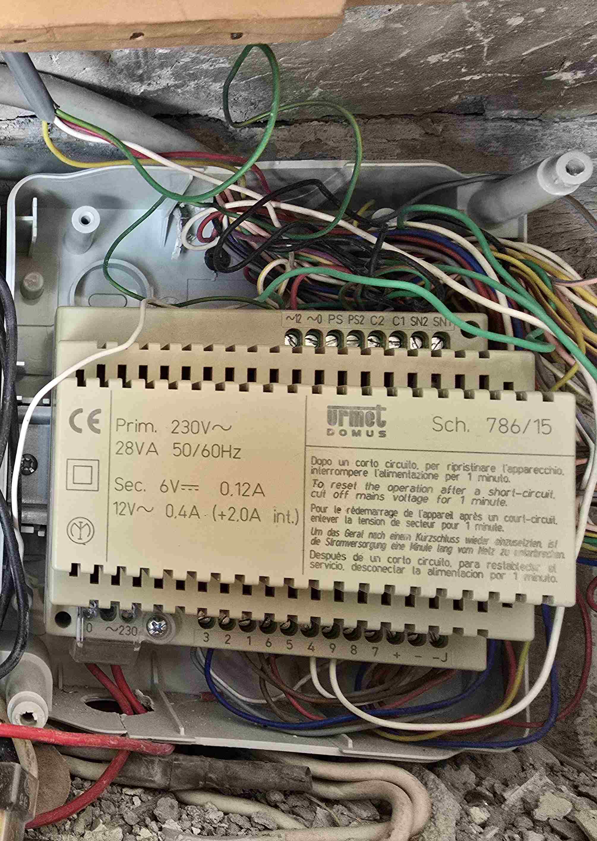

  1. Nell'ultima ora
  2. salve a tutti ennesimoproblema sulla mia asciugatrice ariston ha semrpe fatto un rumore elevato , ma a detta anche del tecnico in garanzia venuto piu' volte e' normale, e qui gia' qualche dubbio in ogni caso ho cambiato gia' due cinghie poi l'altro giorno e' andato in corto il ventilatore 220 per la temepratura interna , cambiato e ripartita oggi improvvisamente F18, ho provato vari reset come letto in giro sui vari forum ma nulla da fare i contatti sono ok, il condensatore dovrebbe servire solo per il motore del comrpessore DITEMO se SBAGLIO quando accendo l' asciugatrice e faccio partire il programma si sentono i rele' della scheda scattare, parte la pompa che porta l'ascqua di condensa nel serbatoio ma il motore non gira mi potete dare una mano? cosa posso controllare? il motore e' a inverter e' un ASKOLL TP0200 , come controllare se e' lui il problema? mai peggior acquisto
  3. avengernow
    Identico più o meno
    In linea di massima sono questi che mancano gli altri ho acquistato low ers quelli dietro mi hanno detto migliori non so se per vendermeli. Valore 1500 uF v6.3
  4. Buonasera amici , pongo il problema che ho riscontrato nel mio condominio. L'impianto citofonico è composto da una doppia pulsantiera e doppi cancelletto per accedere prima al piazzale condominiale e poi alla palazzina dove abito. i dispositivi sono Urmet e l'alimentatore è il 786/15. succede che quando si utilizza la pulsantiera del piazzale tutto funziona, ma quando si utilizza la pulsantiera della palazzina, l'alimentatore ronza molto forte ed il ronzio si trasferisce sia al parla ascolto della pulsantiera che ai citofoni e non si sentono le voci mentre l'apertura funziona bene. Che voi sappiate è possibile ripararlo? Presumo che si sia guastato il relè interno. dico solo che l'alimentatore in questione costa circa 300 euro.
  5. Valerio971
    Problema frigorifero LG GBB539NSCFE
    Grazie, proverò a fare ulteriori controlli, come da service manual. Poi vi aggiorno.
  6. Perdonami come posso individuare il negativo? Col multimetro che ho non da indicazione, immagino che il modo più veloce sia provare le sue combinazioni
  7. Ok quindi come collego i cavi dell'intercom video? Grazie mille del supporto
  8. Stefano Dalmo
    Malfunzionamento pompa caldaia Beretta Ciao N
    Se non è il condensatore , spesso si rompe il relè che la alimenta . per cui quando è ferma bisogna misurare con un tester se viene alimentata . se viene alimentata e non gira , bisogna controllare il condensatore . se non viene alimentata è inutile perdere tempo a misurare la pompa , va vista la scheda nel punto in cui si trova il relè , basta seguire le piste dal connettore che va alla pompa . Ne ho riprese tante .
  9. Oggi
  10. Grazie delle risposte, mi sembrava strano perchè nella vecchia abitazione a termosifoni ricordo che ripartiva subito, probabilmente era dovuto a temperatura di mandata maggiore. Gentilissimi e buona serata.
  11. Matteo 88
    RESTAURO IGNIS K PIÙ AWL 394/1
    Si è proprio così come me l'hai descritta, ho provato a cercare anche le molle ma non si trovano... Quei ferodi sarebbero quelli cerchiati nella foto allegata? Poi ancora una domanda, ma se voglio togliere la ruggine dal fondo della scocca è passibile smontare solo quella parte inferiore oppure posso dare una grattata al fondo e poi dare l'antiruggine?
  12. secondo me, fai prima a "calcolarlo" ti basta sapere durezza di partenza e durezza di arrivo (in gradi francesi e che devi comunque sapere) con ogni grado tolto sono circa 2mmg/litro in più di sodio, lo aggiungi la variazione a quello già presente (che recuperi dalle analisi o dalle analisi pubbliche dell'acquedotto)
  13. ALLUMY
    Identico più o meno
    Proprio lì volevo arrivare... ho avuto molti casi in cui gli elettrolitici molto vecchi avevano dimensioni più grandi rispetto a quelli più recenti, al pari di capacità e tensione massima sopportata. Però c'è anche un discorso di ESR: quelli a ESR più bassa in genere possono (ma non sempre) avere dimensioni più grandi, oppure di pari diametro ma di maggiore lunghezza. Ma ancora, può essere un discorso di ore di esercizio: quelli con "poche" ore (tipo 2000) possono essere più piccoli di quelli con più ore (tipo 10000 ore). Infine esistono anche i modelli "low-profile", fatti fare apposta per impieghi particolari o casi disperati (tipo PCB già fatti ma per sbaglio non c'è più spazio, e questa cosa mi è successa anche a me varie volte 😁). Questa è la mia esperienza, ma sono ancora giovane 🤥 e posso aver sbagliato qualcosa. Ora, se vuoi approfondire il tuo caso, posta una foto di un condensatore che vuoi sostituire, mettendo in evidenza tutte le stampigliature impresse sul corpo. Almeno vediamo di capire se è un "normale" elettrolitico oppure un LOW-ESR.
  14. ROBY 73
    Aggiunta pulsante esterno
    Ciao Giuseppe Calderoni, Direi di sì, è la cosa migliore da fare in questi casi. A questo punto ti conviene collegare la sola serratura del cancello al nuovo trasformatore da almeno 30VA. Collega la bobina di un relè a 12Vac (tipo un Finder 40.52.8.012), in parallelo alla sola serratura del portone in uscita dal posto esterno Urmet e questo lo interponi all'uscita del nuovo trasformatore 230-12Vac. Quindi attraverso il contatto del relè interrompi i 12V che vanno alla serratura del cancello. Di conseguenza, il nuovo pulsante per aprire il solo cancello, lo colleghi in parallelo al contatto COM-NA del relè a due scambi
  15. Grazie Acquaman ma sono giorni che cerco nell’ID 10982575. Puoi indicarmi esattamente quale dei tanti download disponibili intendi?
  16. Per questo TV del 2019, ancora perfetto, ho 2 questioni per le quali non riesco a trovare una soluzione: una funzione "slide-show" per album fotografici alternativa alla funzione di sistema "Galleria" che consente l'upload delle imamgini nella memoria del TV, ma non consente di modificare nessuna funzione (intervallo tra immagini, modalità di presentazione, ecc). L'altra funzione di visualizzazione di sistema "Foto e video" da pen USB, non va bene perché non consente lo schermo pieno/esteso. Il sistema operativo webOS 4.5 v.05.50.70 dispone di un'App alternativa? nel menù "Generali" - "Immagini" - "Impostazioni modalità immagine" non trovo l'opzione IA che dovrebbe essere inclusa in questo modello. Suggerimenti?
  17. Maurizio Colombi
    Bialetti venduta ad un fondo cinese, e c'è chi reagisce!
    O forse non hanno interesse... Ma, soprattutto, non capisco perche ti sia messo in testa che qualcuno debba intervenire in questa discussione!
  18. Buonasera, la mia caldaia mi dà questi due errori: 1° errore: CF - che è relativo al modulo di comunicazione 2° errore: 10 - che è relativo al sensore di temperatura esterna Quindi oggi la caldaia funziona con temperatura esterna a 0° (valore di riferimento se non funziona il sensore) Io non capisco se devo intervenire sul sensore o sul modulo di comunicazione. A dire il vero poi devo anche capire come intervenire. E' strano che si siano verificati contemporaneamente entrambi gli errori. Mi sapete aiutare a risolvere il problema? Grazie
  19. Nik-nak
    Problema frigorifero LG GBB539NSCFE
    Se non lo hai già recuperato, a questo link: GBB53x puoi scaricarti il service manual di LG, relativo al tuo frigorifero. Vedi se può esserti di aiuto.
  20. Leone2285
    Identico più o meno
    Ciao, l'importante è che abbiano la stessa tensione di lavoro e la stessa capacità. A volte a parità di caratteristiche possono avere dimensioni diverse. Sicuramente dipende dalle caratteristiche costruttive. In alcuni casi ho constatato che in schede di marca a parità di tensione e capacità i condensatori sono più grandi nelle dimensioni. Adesso non saprei dirti per certo se abbiano anche una maggiore qualità.
  21. Airpaolo
    Malfunzionamento pompa caldaia Beretta Ciao N
    Grazie lo sospettavo, il problema e che ho fatto uscire tre tecnici che mi hanno dato tre risposte diverse, pompa da sostituire, scambiatore di calore intasati da sostituire o la scheda da sostituire, e tutti mi hanno "caldamente" consigliato di sostituire in toto la caldaia con una spesa di 3000€ quando se è il condensatore con poco più di 10€ si sostituisce !!!!!
  22. Per un addolcitore Culligan ADD MED 915/50 TC DMV 24V CE regolato per ridurre la durezza dell'acqua di rete pubblica fino a circa 10-12 gradi francesi vorrei comprendere la concentrazione di sodio in uscita: suggerimenti per un sistema di misura analogo a quello colorimetrico per la misura della durezza?
  23. Antimo12
    Apertura cancello pedonale
    Salve a tutti ho un citofono classico dove premo il pulsante per aprire il cancello pedonale, vorrei fare in modo di aprire in cancello pedonale con un telecomando a 433 mhz cosa mi consigliate e sopratutto come collegarlo? Allego le foto del mio citofono per farvi avere un quadro completo Grazie
  24. Forse avete spaventato i nostri interlocutori di turbo-moka poiché, almeno fino ad oggi, hanno ritenuto di non partecipare a questa "arena". Nel sito web che vi ho segnalato è anche indicata il possibile servizio di personalizzazione delle turbo-moka, mediante l'incisione di loghi aziendali sull'alluminio nella parte centrale della caffettiera, credo per acquisti consistenti non inferiori a un centinaio di pezzi. Quando uscirà il modello inox, che acquisterò, potrò offrirvi un caffè in video-clip con turbo-moka ☕👍
  25. ROBY 73
    Domanda basica su cambio vecchio differenziale
    Infatti, ad un certo punto lo immaginavo che il problema fosse proprio acqua nelle tubazioni. Purtroppo non è la prima volta che succede, potrebbe essere semplice condensa che si è formata e accumulata nel tempo, magari in quel tubo a suo tempo avevano usato una quantità eccessiva di liquido scorricavo per passare la linea, o chissà che altro. Però una cosa non ho capito cos'hai fatto di preciso quando hai scritto: C'erano dei neutri mescolati tra le varie prese / linee? Sembrerebbe anche "marcio", più che soltanto sguainato. Con il compressore dovresti sparare aria nel tubo fino a che non esce più o meno tutta l'umidità, ma ci vuole un po' di tempo e pazienza perché si asciughi bene. Una volta oltre al compressore, ho soffiato anche aria calda con un phon, poi vedi tu come riesci a procedere. Comunque, l'importante è che tu abbia risolto e speriamo che duri almeno per altri "48 anni". Ciao prego
  26. Mattia0201
    Progetto Alimentatore da banco
    i due tl431 se non ho sbagliato, dovrebbero creare uno il riferimento negativo a -2,5V che poi con il trimmer RP1 abbasso a -1,25 che mando al Ts358 che fa da buffer cosi da poter regolare la tensione del 338K partendo da 0V tramite i potenziometri rp9 e rp8. L'altro TL431 fa la stessa cosa ma stavolta a +2,5V che manda sul potenziometro tramite sempre il TS358 per la regolazione della corrente. Package TO92
  1. Carica più attività
