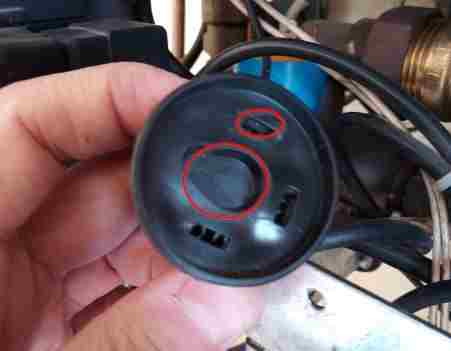

caldaia Hermann Micra 23, scheda S052002484, resistenza R53 saltata e salvavita che scatta spesso.
dedalupo ha risposto a dedalupo alla discussione in Guasti/Problemi Riscaldamento
sono passate 24 ore e la caldaia sta funzionando al momento senza problemi. Ieri ho asciugato e stamattina per curiosità sono andato a ricontrollare ed in effetti si forma "credo" della condensa. sono delle microgoccioline principalmente nella parte centrale ed un'altra microscopica vicini ad uno dei connettori. Allego una foto del connettore, ho cerchiato le parti dove ho trovato condensa per rendere l'idea , ma purtroppo avevo già asciugato.... Dite che è "fisiologica" una micro condensa sotto questo connettore a distanza di 24 ore ? -
filtro anticalcare magnetico, opinioni?
lorrendo ha risposto a lorrendo alla discussione in Lavatrici - Asciugabiancheria
Dal sito del fornitore la durezza dichiarata è 24 gradi francesi. Per 15-20€ posso anche montarlo. O meglio usare addittivi/pastiglie? -
Alessio Menditto ha iniziato a seguire filtro anticalcare magnetico, opinioni?
filtro anticalcare magnetico, opinioni?
Alessio Menditto ha risposto a lorrendo alla discussione in Lavatrici - Asciugabiancheria
Questione annosa che si basa su una contorsione linguistica: innanzitutto il filtro magnetotermico NON elimina il calcare, quello lo fa il filtro a resine con lavaggio di sale, il magnete “orienta” le molecole di calcare che non dovrebbero quindi precipitare sulla resistenza. Alcuni dicono funzioni ma bisognerebbe sapere il criterio di valutazione secondo cui per loro funziona, quello che funziona sicuramente è quello a resine. -
Partenza ritardata Asko W2084CW3
brottollo ha risposto a brottollo alla discussione in Lavatrici - Asciugabiancheria
Le due palline le ho sempre usate con la Samsung perché il controllo del carico lo faceva prima che le mettessi sui panni. Con la asko ho paura che quando fa il controllo del carico con le palline sui panni una parte del detersivo e della candeggina delicata vada in vasca e venga scaricato quando carica la prima acqua. -
Posa cavo in fibra all'interno di canalina con cavo di potenza?
ALLUMY ha risposto a smashzen alla discussione in Progettazione impianti elettrici civili e terziario
In questi casi, esistono schermi appositi? Tipo tubi rigidi di piombo? -
Montante BTicino che non squilla
laplace82 ha inserito una discussione in Citofoni, videocitofoni e intercomunicanti
Buongiorno a tutto, ho un impianto videocitofono BTicino a 2 fili con posto esterno Sfera 3000 e 3 posti interni 344522; ho da poco installato anche un altro videocitofono 344652 e un audiocitofono 344252 seguendo lo schema di pagina 123 della Guida BTicino (nessuno configuratore P, N da 1 a 5, tutti i posti interni master e N=3 e N=5 come termini di tratta). Unica differenza il configuratore M sugli ultimi due posti interni installati che è 0 e non 3. I due nuovi posti interni non suonano alla chiamata del posto esterno, aprono correttamente la serratura ed accendono le luci ma appunto non suonano. Idee? Grazie mille -
lorrendo ha iniziato a seguire filtro anticalcare magnetico, opinioni?
filtro anticalcare magnetico, opinioni?
lorrendo ha inserito una discussione in Lavatrici - Asciugabiancheria
Ho comprato una lavatrice in questi giorni e chi me l'ha venduta mi ha proposto un filtro anticalcare magnetico (Meliconi) da mettere sull'allacciamento dell'acqua. Non ne avevo mai sentito parlare e non l'ho preso perché prima volevo informarmi. La voce wikipedia dice che non funziona (quella in inglese è ancora più definitiva). Qualcuno lo usa? Che cosa ne pensate? -
Ma come cavolo "dovrebbe" funzionare una testina termostatica?
click0 ha risposto a epik alla discussione in Guasti/Problemi Riscaldamento
se non conosci il modello basta misurare la posizione dell'attuatore a "riposo" e in modo "attivo" -
Dispersione (scossa) su scocca in lamiera ventilatore
ALLUMY ha risposto a MarcoPau alla discussione in Altro su impianti elettrici civili
Se ci fosse un corto tra una fase con un neutro, come minimo ti sarebbe scattato un MT, e forse anche il contatore. Comunque te ne saresti accorto subito. -
Nemico75 ha iniziato a seguire Caldaia Hermann minispaziozero 24se
Caldaia Hermann minispaziozero 24se
Nemico75 ha inserito una discussione in Guasti/Problemi Riscaldamento
Buongiorno a tutti. Sono nuovo del forum. Ho l’ennesimo problema con la mia caldaia Hermann minispaziozero 24 se. Mi è comparso l’errore E01, mancata accensione. Ho pulito con la carta abrasiva i contatti dell’elettrodo di accensione e di rilevazione. È ripartita è andata per circa una settimana e poi di nuovo ricompare lo stesso errore. A questo punto ordino e cambio i due elettrodi, la caldaia riparte e va per 3/4 giorni e poi ancora lo stesso errore. Come mio ultimo tentativo casalingo smonto la batteria degli ugelli del gas e li pulisco tutti accuratamente con uno spillo, effettivamente 2 di loro erano leggermente sporchi ma aperti. Pulisco accuratamente con uno scovolino i passaggi di ogni singolo bruciatore e rispettivamente ogni singolo bruciatore. Faccio ripartire la caldaia ma purtroppo l’errore dopo un oretta di funzionamento ricompare. A questo punto le mie competenze casalinghe sono finite e ho chiamato il tecnico. Premetto Ho speso 88 euro solo per l’uscita, lui mi dice che POTREBBE essere la scheda di accensione Honeywell oppure la scheda madre. Di cambiare la scheda di accensione E vedere. Naturalmente la scheda che costa circa 200 euro e cambiarla per VEDERE se risolvi il problema mi sembra un azzardo. Il tecnico è stato molto vago nella sua diagnosi sembrava che non sapesse che pesci prendere. Ieri pomeriggio ho staccato la scheda Honeywell, l’ho aperta e una resistenza da 39 ohm sembra che abbia cotto un po’ la pista della scheda. Potrebbe essere davvero la scheda. Spero ci sia un buon tecnico che mi dica se è davvero la scheda di accensione oppure altro e non continuare a spendere soldi a caso -
ALLUMY ha iniziato a seguire PRESA NON FUNZIONA CON SDOPPIATORE
PRESA NON FUNZIONA CON SDOPPIATORE
ALLUMY ha risposto a Lucaw alla discussione in Altro su impianti elettrici civili
Quindi stai dimmerando anche l'altro apparecchio? Io l'ho capita così... -
Alessio Menditto ha iniziato a seguire Termostato bpt segnale allarme
Termostato bpt segnale allarme
Alessio Menditto ha risposto a Vichia alla discussione in Impianti Riscaldamento
Fabiana ti aiutiamo volentieri ma devi aprire una tua nuova discussione. -
Dispersione (scossa) su scocca in lamiera ventilatore
MarcoPau ha risposto a MarcoPau alla discussione in Altro su impianti elettrici civili
Domani controllo quanto da voi suggerito e posto eventuali foto. Per quanto riguarda il potenziale mix tra fase e neutro di due linee luci diverse, quali sono i rischi potenziali? Ci sono strumenti / modalità per segnare le due linee distinte, più veloci rispetto ad andare a ritroso per tutte le scatole di derivazione? Qui i percorsi sono piuttosto lunghi, diverse le linee, rischio di metterci due ore minimo... Se poi volete vedere come hanno montato il quadro, coi corrugati che arrivano da pavimento che sono praticamente nascosti/coperti da una parte del telaio del quadro... un vero schifo 😞 -
Ma come cavolo "dovrebbe" funzionare una testina termostatica?
Alessio Menditto ha risposto a epik alla discussione in Guasti/Problemi Riscaldamento
Ma in realtà è molto banale, se una testina si apre, il tubo sotto si scalda…basta appoggiare il dito dopo e dopo pochi secondi si sente (a meno che siano testine ad apertura lenta, quindi in questo caso questione di minuti), e puoi fare le prove col termostato corrispondente. -
Livio Orsini ha iniziato a seguire PRESA NON FUNZIONA CON SDOPPIATORE
PRESA NON FUNZIONA CON SDOPPIATORE
Livio Orsini ha risposto a Lucaw alla discussione in Altro su impianti elettrici civili
Inserendo direttamente la spina della lampada nella presa, la lampada ha un funzionamento regolare? Se si sono gli sdoppiatori che hanno una spina non compatibile conm la presa, o sono entrambi difettosi. -
Lucaw ha iniziato a seguire PRESA NON FUNZIONA CON SDOPPIATORE
PRESA NON FUNZIONA CON SDOPPIATORE
Lucaw ha inserito una discussione in Altro su impianti elettrici civili
Buongiorno a tutti, volevo un parere di esperti su un problema che ho con una presa. Ho una lampada dimmerabile collegata ad una presa, ora volevo attaccare un altro apparecchio premetto con un assorbimento ridicolo a questa presa e quindi vado a mettere un adattatore doppia presa, a questo punto il nuovo dispositivo non si accende proprio mentre la lampada o non funziona o fa tipo un lampeggio come se non ricevesse abbastanza corrente. ovviamente ho provato a sostituire le doppie ma nessuna funziona. A questo punto penso sia la presa a muro stessa, cosa può essere? Contatti ossidati? Grazie. -
Ma come cavolo "dovrebbe" funzionare una testina termostatica?
endurik ha risposto a epik alla discussione in Guasti/Problemi Riscaldamento
non ho capito se sono state sostituite con altre ( teoricamente ) identiche oppure se i collettori non sono stati toccati ? - Oggi
mistertv ha iniziato a seguire Philips 32pfl2807h/12
25V significa che il PWM dei led vede un circuito aperto alla sua uscita e non c'è feedback di corrente di scorrimento per cui va in protezione subito e non genera i 60V necessari alle barre per funzionare. Visto che hai le barre nuove credo che tra i fili che portano alimentazione ai led o sulla barra di bachelite che porta la tensione alle due barre ci sia una interruzione. Magari hai rotto un connettore o una pista nella sostituzione delle barre o le saldature in qualche connettore sono saltate per la trazione durante il lavoro.
Electrolux perfectcare 600 EW6T473U: rumori durante centrifuga
Ciccio 27 ha risposto a antoniob alla discussione in Lavatrici - Asciugabiancheria
Può darsi, ma il grasso è fatto apposta e ne dovrebbe abbassare l'usura. -
Dispersione (scossa) su scocca in lamiera ventilatore
ALLUMY ha risposto a MarcoPau alla discussione in Altro su impianti elettrici civili
"Presumo che il morsetto di terra nella scatolina del ventilatore sia (debba essere) collegato alla scocca" Dovrebbe essere così. Comunque ti basta verificarlo col tester. Se ti dà 0ohm il ventilatore è a posto, anzi quasi visto che hai sentito la scossa, quindi può essere che anche la tua terra ha qualche problema. -
Dispersione (scossa) su scocca in lamiera ventilatore
Stefano Dalmo ha risposto a MarcoPau alla discussione in Altro su impianti elettrici civili
Posta delle foto dei collegamenti e in particolare la terra , il suo percorso -
Termostato bpt segnale allarme
fabiana1 ha risposto a Vichia alla discussione in Impianti Riscaldamento
Ciao, anch'io ho lo stesso problema. Dopo una 20 di minuti dall'accensione é come se andasse in stand by. Ho provato a cambiare le pile, ma nulla, ho anche pulito i contatti come consiglio trovato online, ma niente nin risolvo. Grazie per volesse aiutarmi a risolvere -
Dispersione (scossa) su scocca in lamiera ventilatore
MarcoPau ha risposto a MarcoPau alla discussione in Altro su impianti elettrici civili
Presumo che il morsetto di terra nella scatolina del ventilatore sia (debba essere) collegato alla scocca, no? -
giugn76 ha iniziato a seguire Lettore Faac
Ma di preciso tu quale hai? Solo lettore tag?
Roberto Garoscio ha iniziato a seguire Nuovi FAAC XTO: fine della serie XT2/XT4 SLH?
Nuovi FAAC XTO: fine della serie XT2/XT4 SLH?
Roberto Garoscio ha risposto a mwarr alla discussione in Cancelli elettrici
Credo sia il sostitutivo definitivo per tutte le codifiche, con un solo prodotto la gestione è molto più semplice e meno costosa.
