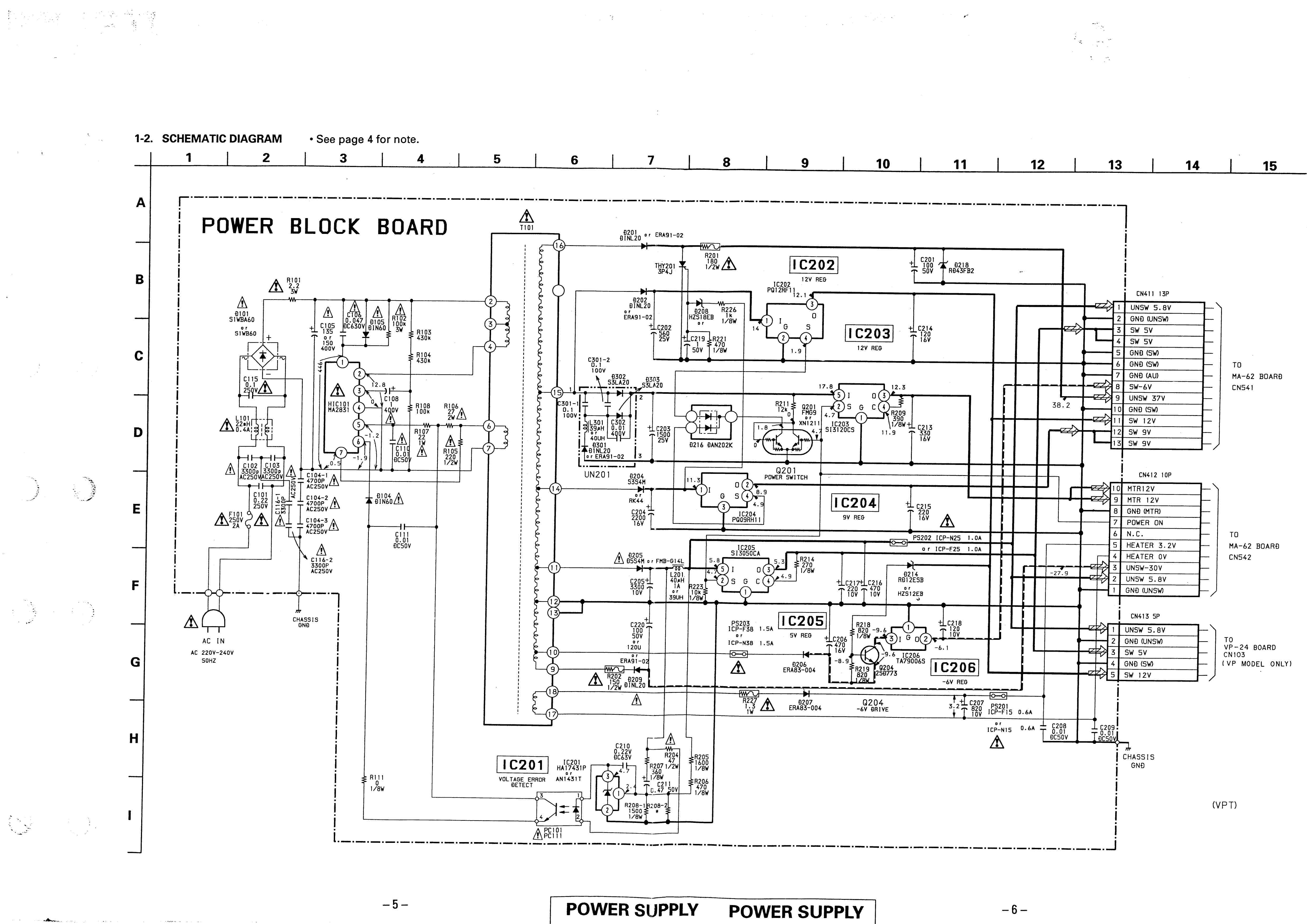

- Ieri
Sony Slv815 - Alimentatore guasto
wire68 ha risposto a odo alla discussione in VCR (Videoregistratori)
Salve, ho questo VCR SONY SLV-815 e dopo aver forse sistemato i problemi sulla meccanica ha cominciato ad aver problemi sull'alimentazione, l'apparecchio si accendeva e poi si spegneva lampeggiando, ho smontato e scollegato l'alimentatore switching, vorrei sapere come testare le uscite perchè alimentandolo così è come in standby, mancano alcune tensioni di uscita, sul connettore CN412 c'è un pin 7 (power on), probabilmente per accenderlo devo applicare 5V su questo pin? qualcuno ha già riparato questo alimentatore? -
Pulsantiera Terraneo 2253 - sostituzione
lastway ha risposto a lastway alla discussione in Citofoni, videocitofoni e intercomunicanti
In origine erano due moduli da 8 pulsanti e una telecamera. Uno dei moduli da 8 è stato già suddiviso nei due moduli da 4 pulsanti visibili nell'immagine. Altrettanto non è fattibile per l'altro modulo da 8 per mancanza di spazio. Non avrei problemi a cambiare tutta la pulsantiera (moduli e porta moduli), ma non so quale possa essere compatibile. Per caso hai qualche suggerimento? Grazie. -
Prima asciugatrice per famiglia numerosa, consigli?
Diomede Corso ha risposto a Belhaven alla discussione in Lavatrici - Asciugabiancheria
1 - le migliori asciugatrici sono quelle ad evacuazione. Negli USA i modelli a condensazione non sanno mamco cosa sono e loro di drier se ne intendono da sessant'anni. Purtroppo si trovano solo online 2 - quelle indicate sono comunque valide. Sono quelle che stropicciano di meno -
Aeg t59800-asciuga poco
Diomede Corso ha risposto a DarioRFI alla discussione in Lavatrici - Asciugabiancheria
Beh in quel caso sonde andate ma potrebbero essere i baffetti sporchi, quelli nel cestello...sottoporta -
Sostituzione Hoover vhds 609 .... cerco sostituta altrettanto valida... bosch, lg oppure?
Diomede Corso ha risposto a Zio_paperone alla discussione in Lavatrici - Asciugabiancheria
Ma cosa cambia tra delicati e lana ? - domanda retorica E poi l'antipiega su misti/sintetici è automatica -
Come si apre l'oblo di una beko?
Diomede Corso ha risposto a marcocasco alla discussione in Lavatrici - Asciugabiancheria
Ma la maniglia non c'è... è non è il primo caso in cui per un pezzettino di plastica tocca cambiare tutto -
Prima asciugatrice per famiglia numerosa, consigli?
Belhaven ha risposto a Belhaven alla discussione in Lavatrici - Asciugabiancheria
Grazie mille della risposta e delle info che hai aggiunto. Si del carico dichiarato a fronte di un volume del tamburo insufficiente avevo letto e se non sbaglio più o meno si sta intorno ai 118 lt quando viene indicato 9kg. La Miele la sto cercando ma al momento non mi sembra di trovare offerte sotto gli 800 euro, ma continuerò a provare, o forse mi devo convincere che vale la pena salire di spesa. Per capire tu intendi un modello tipo questo? Miele - TEC645WP EcoSpeed&8kg – Asciugatrici Miele TWA520WP asciugatrice Libera installazione Caricamento frontale 8 kg Bianco | Asciugatrici in offerta su Unieuro L'asciugatrice purtroppo non potrei affiancarla alla lavatrice per mancanza di spazio. Andrebbe a stare in un piccolo stanzino dove è presente anche il boiler che un certo calore riesce a diffonderlo. L'alternativa sarebbe quella di metterla sul balcone ma in inverno, anche se abito a Roma, le temperature un pò scendono. -
Problema caldaia Chaffoteaux Elexia Comfort 24 CF – Pressione che sale e pompa che rimane accesa
mukkino78 ha risposto a mukkino78 alla discussione in Guasti/Problemi Riscaldamento
Valvola di sicurezza e rubinetto sostituito completamente, scambiatore quello in alluminio sostituito -
Regolazione chiusura Came Ati3000
ROBY 73 ha risposto a Pier77 alla discussione in Cancelli elettrici
Devi cercare i codici: - 88001-0151 GRUPPO MICRO-SWITCH SERIE ATI; - 119RIR083 MICROINTERRUTTORI SENZA LEVA 10 pezzi; - 88001-0244 SLITTA AZIONAMENTO MICROINT. ATI 3 pezzi; Questo è un po' un "casino", ma mi sembra che sia lo stesso collegamento del finecorsa in apertura, ora non ho mai fatto caso con precisione ai collegamenti, perché c'è il condensatore di mezzo -
Linea Frigo / Monosplit con RCBO Riarmo automatico Tipo A a monte seguito di RCBO Tipo F a valle: sarebbe a norma??
piergius ha risposto a jpredeu alla discussione in Quadri elettrici civili e terziario
Intendevo dire che non vi sono motivi validi per tenere Clima e Frigo sotto lo stesso Differenziale ! Buona notte ! -
Partenza ritardata Asko W2084CW3
Ganimede77 ha risposto a brottollo alla discussione in Lavatrici - Asciugabiancheria
Ma stai usando il dose-assist? Funzione superflua. Ottieni migliori risultati con in base alla tua esperienza. E' una indicazione talmente di massima e aleatoria... perchè ogni detersivo ha un proprio dosaggio. Ogni volta che ho provato con i detersivi in polvere e liquidi che conosco e uso, il dosaggio non era mai ottimale. Credo sia progettato per i propri detersivi, Asko ha un linea di detergenti da molto tempo. Diverso è l'auto-dose che funziona molto bene (perchè puoi tarare) ma non è certo presente su una 2084. Ottimo acquisto! Complimenti! -
Sostituzione citofono elvox 902 con elvox 8870
ROBY 73 ha risposto a edoardo97 alla discussione in Citofoni, videocitofoni e intercomunicanti
Sono questi che sono completamente sbagliati, dovrebbe esserci un altoparlante che è collegato a quei due fili rossi tra C e 6A, giusto? Il tuo citofono ha la chiamata elettronica e quindi ti serve un Vimar 6200, casomai prima posta una foto intera del citofono aperto. https://www.vimar.com/irj/go/km/docs/z_catalogo/DOCUMENT/FI49400865A0_R01.80550.pdf -
filtro anticalcare magnetico, opinioni?
Ganimede77 ha risposto a lorrendo alla discussione in Lavatrici - Asciugabiancheria
Acqua media... non hai molto calcare. -
Prima asciugatrice per famiglia numerosa, consigli?
Ganimede77 ha risposto a Belhaven alla discussione in Lavatrici - Asciugabiancheria
Se leggi i nostro post, saprai anche che i carichi dichiarati commercialmente sono fuffa. Nella misura europea della carcassa di 60X60cm al massimo ci può stare un tamburo di 125 litri. Devi anche sapere che per asciugare bene 1kg di cotone, servono 20 litri di volume, capirai che nella realtà asciugano bene (uniformemente, senza sgualcire, in tempi ragionevoli e restringere) poco oltre 6Kg di cotone. Ai sintetici serve circa il doppio del volume. Tutto legale, i produttori allungano i tempi predefiniti dei vai programmi ed ekko che puoi asciugare 10Kg di striscioline di garza di cotone (perchè il test prevede questo, non certo degli asciugamani di spugna) centrifugati a 10.000rpm. comunque per quanto carico metterai, qualsiasi macchina elettronica adeguerà la durata in base al carico e al livello di umidità residua. Detto questo, per me, una Miele base, anche se dichiara da 7 o 8kg (che comunque ha lo stesso tamburo dei modelli venduti come da 9 o 10) che se tieni d'occhio le offerte la puoi trovare proprio sugli 800 euro. Spendere la stessa cifra per una AEG, che poi è una Electrolux con gadget e del glamour in più, io non lo farei. Se puoi installarla a pavimento (o su un mobile che le tenga disaccoppiata dalla lavatrice) ed in locale riscaldato in inverno (periodo in cui userai maggiormente una asciugatrice, vai di pompa di calore. Se invece, devi metterla in locale non riscaldato (anche 15° o meno) e/o appoggiata sopra la lavatrice, vai di resistenza. Bye. -
Antonio Alvino ha iniziato a seguire Condizonatore Mitsubishi SRC25ZS-S errore • Broken power transistor
Condizonatore Mitsubishi SRC25ZS-S errore • Broken power transistor
Antonio Alvino ha inserito una discussione in Guasti/Problemi Climatizzazione
Ciao a tutti, sto cercando di riparare un condizionatore Mitsubishi che dopo l’accensione va in blocco con l’errore “Broken power transistor”. Preciso che ho già risolto il primo problema: la scheda era morta nessuna tensione fusibile bruciato un diodo guasto due resistenze smd danneggiate Dopo aver sostituito questi componenti, la scheda ora si accende correttamente, ma l’unità interna segnala comunque “Broken power transistor”. Led run acceso - led Timer Light lampeggia 4 volte Sulla scheda dell’unità esterna è presente un "Credo un IGBT - online non trovo nulla" in formato TO-3P, codice 6060V5, ma non sono sicuro che l’errore faccia riferimento a questo componente. So che molti climatizzatori Mitsubishi utilizzano un IPM per pilotare il compressore, e che spesso l’errore “power transistor” si riferisce proprio all’IPM, anche se viene indicato in modo generico. Qualcuno sa dirmi se nei Mitsubishi questo errore riguarda più frequentemente gli IGBT singoli o l’IPM? E avete suggerimenti su quali controlli fare per identificare il componente effettivamente guasto? Grazie in anticipo per l’aiuto! -
Serratura collegamento Smartwares
ROBY 73 ha risposto a Eolox alla discussione in Citofoni, videocitofoni e intercomunicanti
Beh, alla fine questo è quello che conta! Ciao prego -
Come si apre l'oblo di una beko?
marcocasco ha risposto a marcocasco alla discussione in Lavatrici - Asciugabiancheria
ho già provato ad aprirle con i distanziali in plastica che si usano per i componeti a pressione ma come ho specificato ne ho fatto un pezzo e poi non è più tornato nella posizione orignale, segnale che non è il metodo corretto e che se insisti si rompe -
Fort81 ha iniziato a seguire Caldaia chaffoteaux innoa green 24 e gruppo mgz 2 evo
Caldaia chaffoteaux innoa green 24 e gruppo mgz 2 evo
Fort81 ha inserito una discussione in Impianti Riscaldamento
Salve , ho un impianto radiante a pavimento su due livelli in un appartamento di 80 metri a piano gestito con caldaia innoa green 24 e circolatori mgz 2 evo Ariston/chaffoteaux . Ho notato che i flussometri non si muovono, ho provato a chiuderli tutti e lasciare uno solo aperto dove in quel caso riesce a salire e scendere “quindi ho potuto constatare che non è un problema di flussometri bloccati in quanto si muovono “. A questo punto credo che sia un problema di portata proprio perché i circuiti più lunghi soffrono un po’ le temperature,ma prima vorrei capire se nel pannello di controllo della caldaia si può modificare la velocità dei circolatori. Grazie -
Come si apre l'oblo di una beko?
marcocasco ha risposto a marcocasco alla discussione in Lavatrici - Asciugabiancheria
lo avevo visto ma non sono riuscito a aprirlo se vedi il buco sul mio è stato anche allargato ma non si riescie ad aprire, presumo sia un altro modello vedendo anche la parte davanti, oppure che vada ruotato perche ti posso assicurare che dal video non si capisce come aprirlo, anzi secondo me era già mezzo aperto quando lo ha fatto perchè di sicuro non si sgancia solo premendo e non viene via così facilmente, ma vorrei appunto capire se qualcuno sa come aprirlo senza andare per tentativi onde evitare di romprelo -
lava-asciuga Hoover WDYN9646PG - bloccata su programma asciugatura
marque ha risposto a marque alla discussione in Lavatrici - Asciugabiancheria
ciao, grazie per la gentile segnalazione! 🙂 Avevo visto il programma, ma mi sembrava che 59' fosse lavaggio e asciugatura. Invece vedo ora non solo che i 59' sono riferiti al solo lavaggio, ma che sembrerebbe si possa scegliere anche il tempo per l'asciugatura. Avevo letto male... Grazie ancora! -
Domanda basica su cambio vecchio differenziale
ROBY 73 ha risposto a pinballwizard alla discussione in Quadri elettrici civili e terziario
La presa dell'antenna TV non può disperdere, lasciala stare dov'è. Il problema è n un circuito elettrico o come già detto una somma di dispersioni di vari carichi -
Testina riscaldamento NC 4 fili
ROBY 73 ha risposto a mithe alla discussione in Installazione impianti elettrici civili e terziario
Ciao mithe, Sì, metti in parallelo tra loro i due contatti con i fili grigi e neri, quindi la prima testina che apre (che viene alimentata) fa partire la caldaia e di conseguenza l'ultima che chiude spegne la caldaia. -
Belhaven ha iniziato a seguire Prima asciugatrice per famiglia numerosa, consigli?
Prima asciugatrice per famiglia numerosa, consigli?
Belhaven ha inserito una discussione in Lavatrici - Asciugabiancheria
Salve a tutti, grazie intanto dei vari interventi nelle discussioni in giro per il forum perchè già mi hanno aiutato ad orientarmi un pochino su un elettrodomestico rispetto al quale sono un totale ignorante. Ad esempio ero partito spedito con l'idea di incolonnare l'asciugatrice sulla lavatrice e ho capito quanto possa non essere una buona idea per una a pompa di calore. Vi chiederei un consiglio su quale modello acquistare per una famiglia di 7 persone (mi sto orientando su 9-10kg). Non la useremmo per asciugare ogni bucato che facciamo, ma certamente avrebbe il suo lavoro da fare. Il budget è di circa 700-800 euro massimo. Sarei più orientato ad una a pompa di calore anche tenendo conto delle varie resistenze in uso simultaneamente (abbiamo il boiler elettrico per l'acqua calda). Al momento quella che mi sembra più vicina a queste caratteristiche è questa: Asciugatrice AEG TR8HDCH9B, KG, B | MediaWorld Ma mi sarebbero utilissimi suggerimenti su altri modelli se questa non fosse una buona scelta. Grazie in anticipo! -
Testina riscaldamento NC 4 fili
mithe ha risposto a mithe alla discussione in Installazione impianti elettrici civili e terziario
Ok grazie.... Qunidi il. Mio collegamento è giusto...?? È se ho 2 termostati con le relative testine posso collegare tutti i grigi e i neri con il consenso caldaia giusto?? -
piergius ha iniziato a seguire Problema lampadina forno REX FMS 041 X - electrolux
Problema lampadina forno REX FMS 041 X - electrolux
piergius ha risposto a BEnrico7 alla discussione in Forni - Microonde - Cucine
Hai controllato se la Lampadina nuova ancora funziona, o si è bruciata anche questa ? Qualche volta succede . - Buona Domenica !
