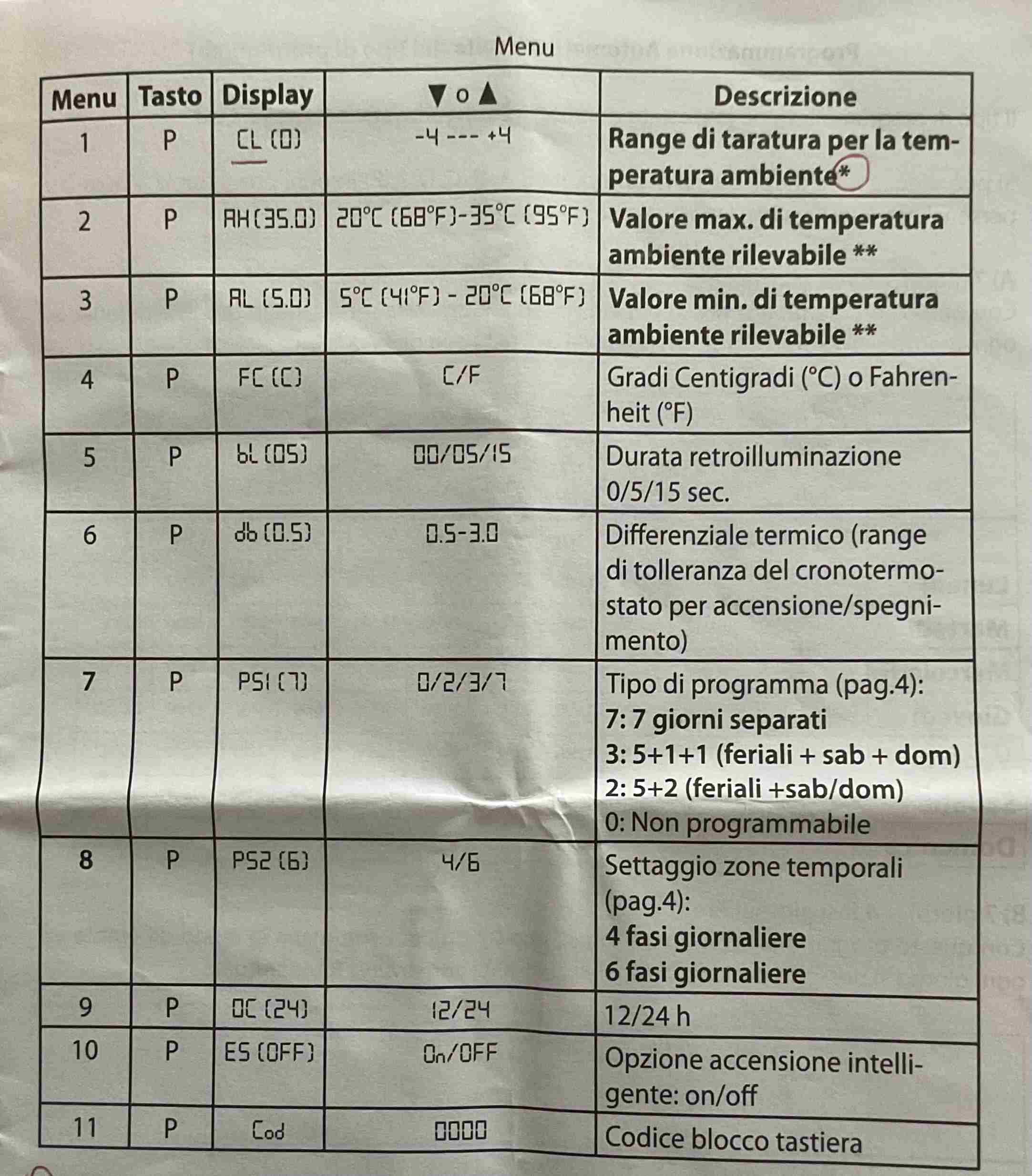

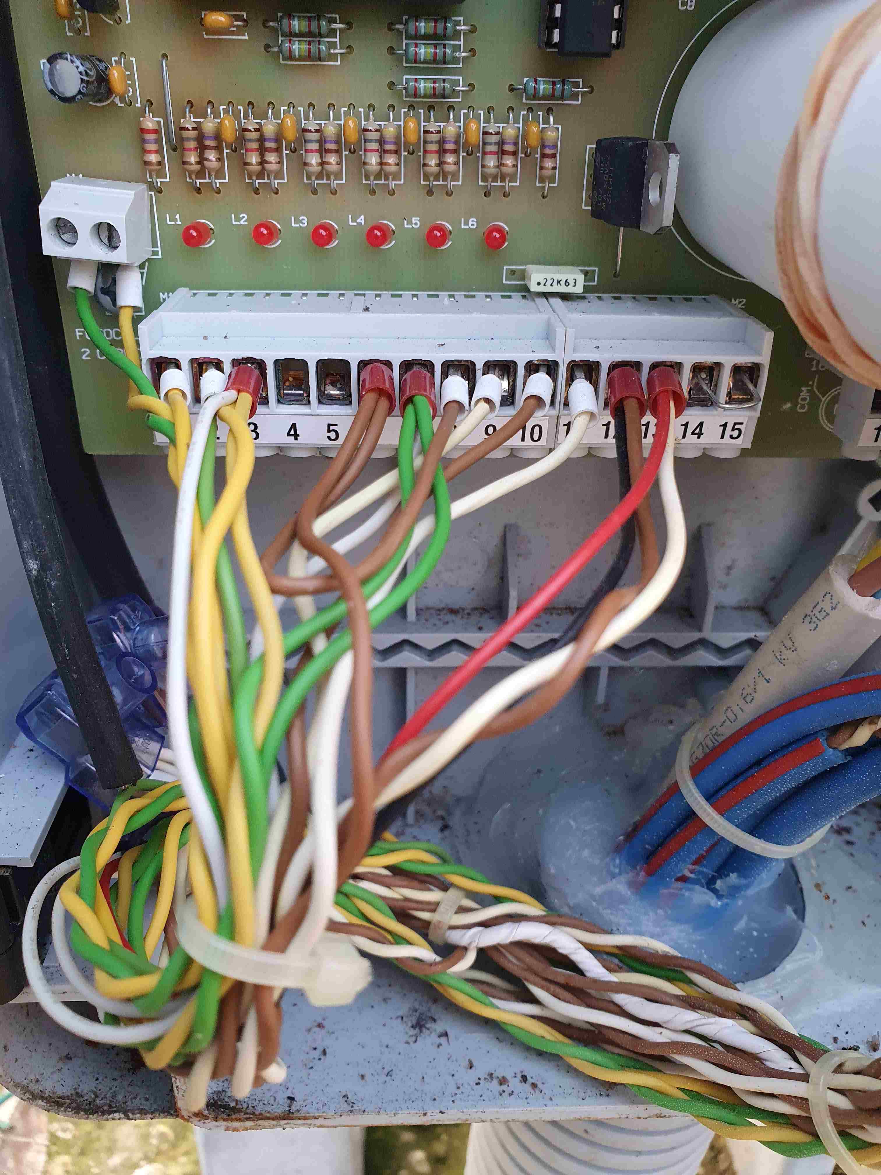

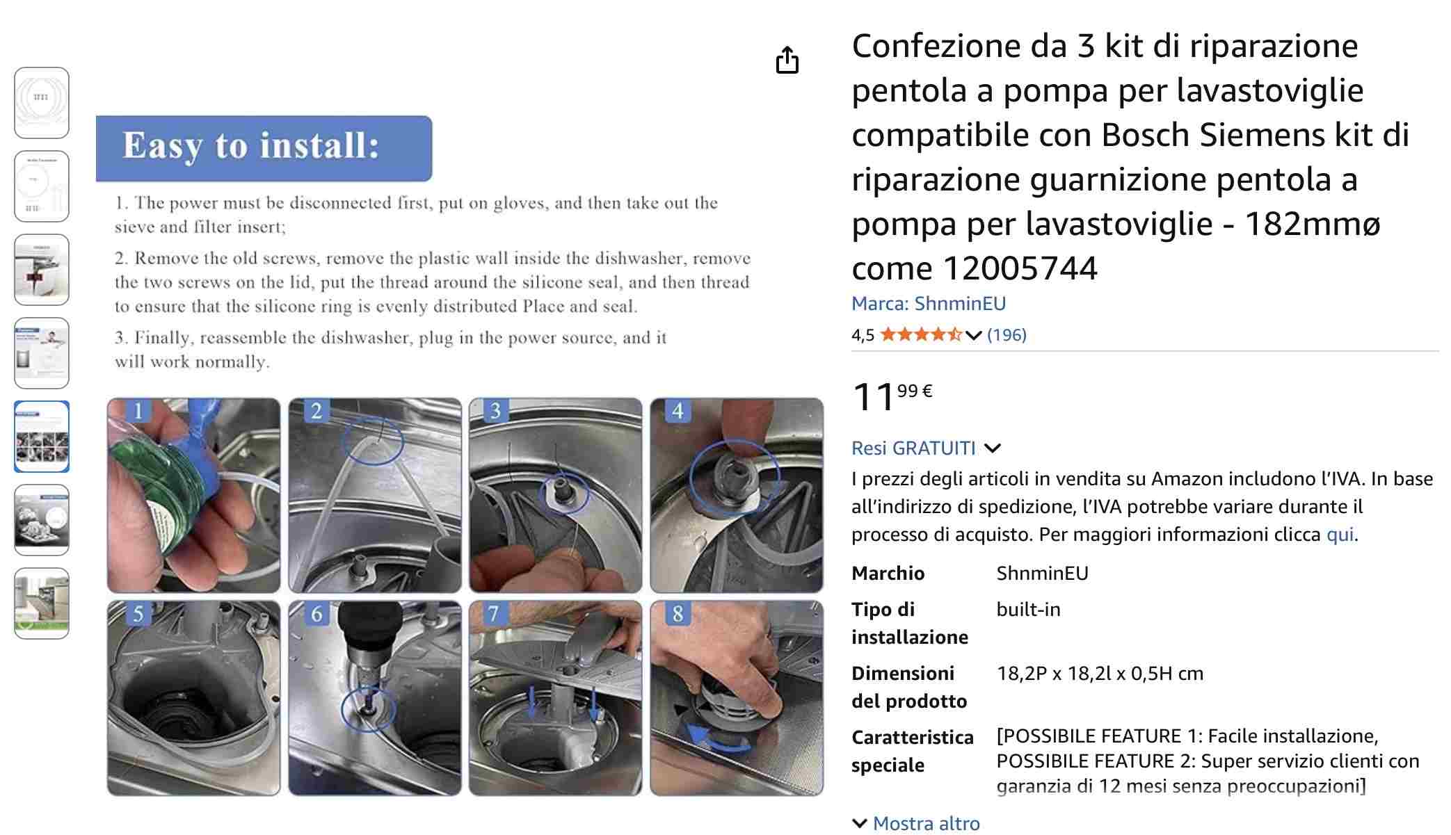

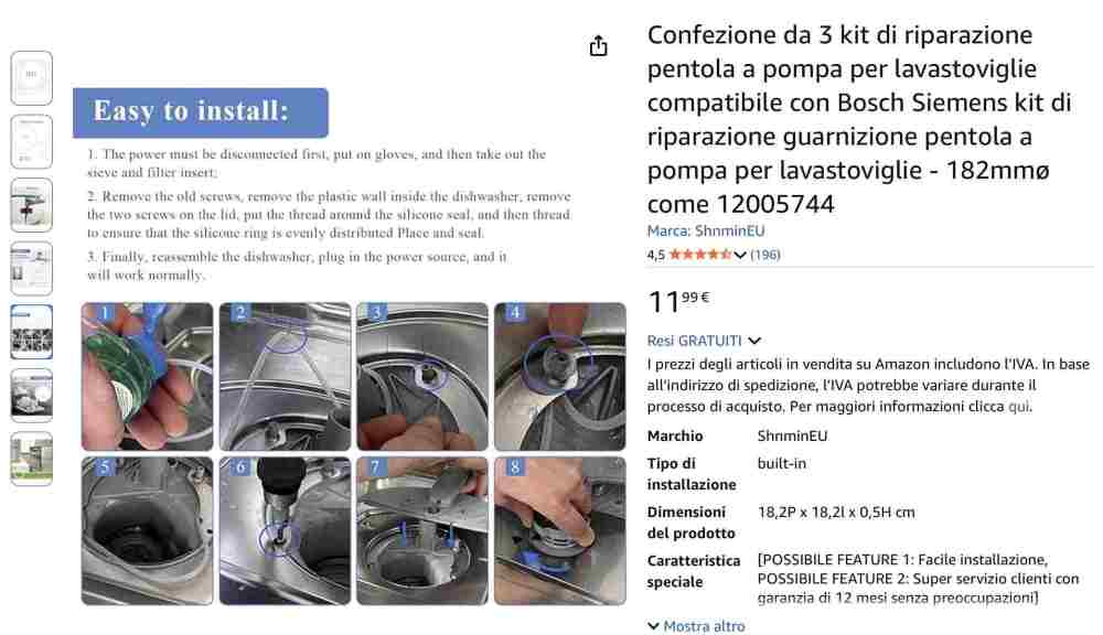

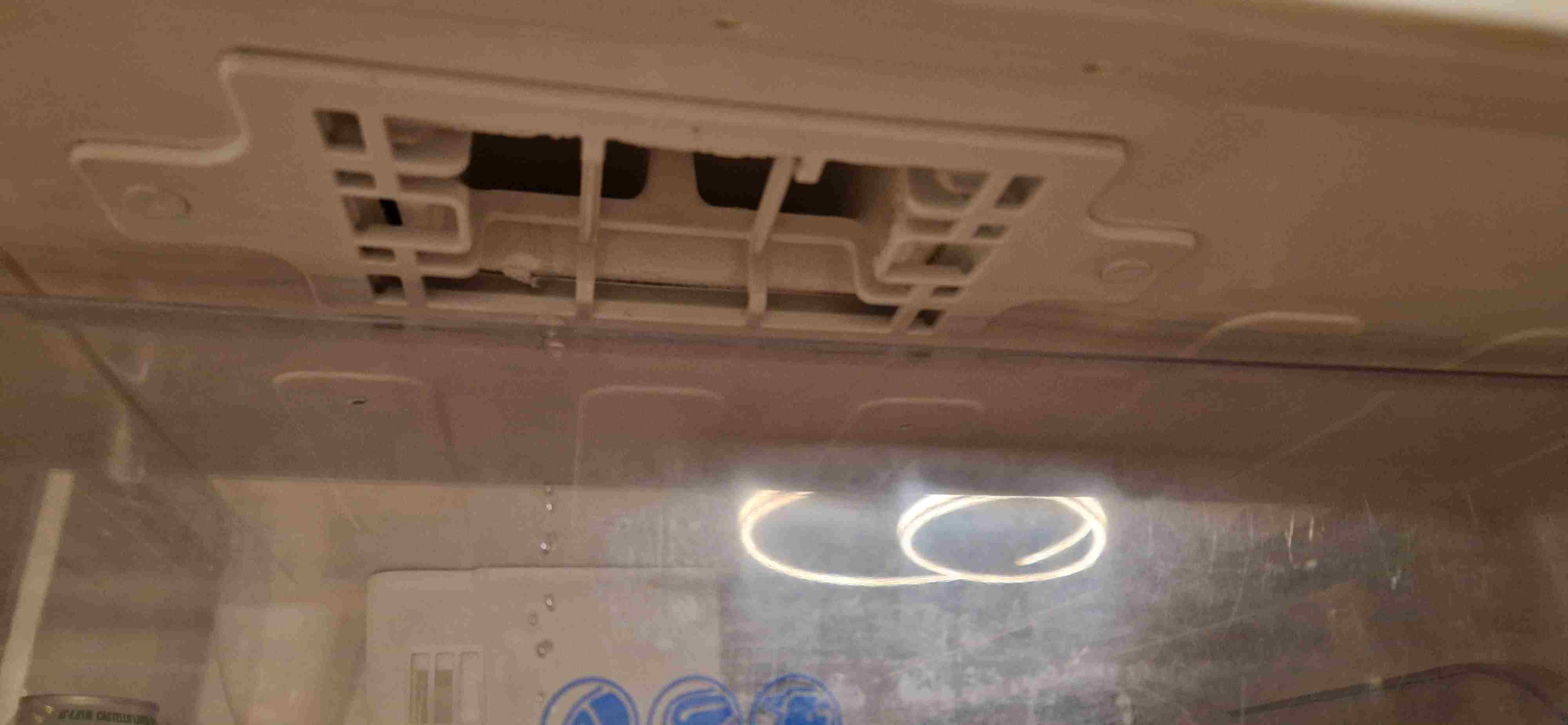

Forno Hotpoint Ariston FT 850.1
piergius ha risposto a biland alla discussione in Forni - Microonde - Cucine
Alcuni Modelli Ariston collegano in Serie le 2 Resistenze, per cui la Somma dei 2 valori da 220v ÷ 230V . Per un totale di 90V.. Qui devi cercare dove trovi una Caduta di Tensione di circa 130V, (forse tra i Contatti del Commutatore ?) Oppure ai capi di una eventuale Resistenza Circolare intorno al ventilatore ? - Buona giornata ! -
Termostato mezzo grado o un decimo di grado
robi1 ha risposto a robi1 alla discussione in Guasti/Problemi Riscaldamento
Eccomi, ho letto le istruzioni ma non ho trovato nulla riguardo il modificare l’isteresi. Però nella descrizione del menu la prima voce parla del ente di temperatura, è forse quello? Metto foto. -
Intervenire sulla scheda madre della vaillant VCWI 242.
vm5 ha risposto a vm5 alla discussione in Guasti/Problemi Riscaldamento
Eccomi dopo l'intervento. Ho seguito le tue istruzioni e tutto e' filato via liscio. Diciamo che al tempo i tedeschi lavoravano ancora in maniera molto solida e razionale quindi per sbagliare bisogna mettersi di impegno. Mi sono subito reso conto che la scheda di ricambio è diversa da qualla installata (al posto della prima scheda da togliere c'è una specie di piccolo integrato saldato) quindi mi si apriva solo la possibilita' di sostituire il porta fusibile. Invece da un esame visivo è apparso che un piedino era completamente dissaldato. Ad onore del vero c'era un fusibile da 2 A al posto del 160 mA e ricordo che quando era stata installata ci fu qualche problema di collegamento, forse ha preso delle botte di corrente troppo forti e si è "bruciata" la saldatura. Comunque ho rifatto la saldatura senza nemmeno togliere la scheda e tutto funziona. Penso che senza i consigli trovati qui, di sicuro, quelli dell'assistenza me l'avrebbero fatta buttare, ma non è ancora giunta la sua ora. Grazie ancora Adrobe! Con l'occasione mi sa che forse è arrivato il momento di revisionare la tre vie perchè il puntalino che agisce sui micro è un po' lento nei movimenti ma non ricordo piu' se il corpo della valvola rimanga montato e basti cambiare la membrana ed il premistoppa. -
andreaguidolin ha iniziato a seguire attivazione area/scenario in diversi orari.
Ciao a tutti, ho cercato un po' nel forum ma non ho trovato le info necessarie, pertanto, scusandomi in anticipo per questaforse ridondante richiesta, vorrei chiedere se qualcuno può aiutarmi. Premetto che ho una smartliving 1050 con firmware 5.1 acquistata nel 2013. Ho associato un timer (timer 001) all'area Esterni, con "on" alle 2300 e alle 0030 e "off" alle 545. Quello che vorrei ottenere è che l'area si attivi ogni ora a partire dalle 21 (quindi 21,22,23,24. Questo perchè se qualcuno esce per qualche motivo e disattiva l'area, e poi si dimentica di riattivarla, almeno lo fa la centrale in automatico). So che all'area posso associare solo un timer (appunto quello che ho indicato). C'è qualche cosa che posso fare ad esempio con gli eventi programmabili e/o macro (ne ho una che da tastiera mi attiva l'area esterni). Grazie in anticipo per l'aiuto. Andrea
allora oggi prima di rientrare faccio andare a 19° tutti i caloriferi che hanno le valvole smart e ricontrollo a quanto arriva.
Tecnoblock vcw 180 xe - ACS attacca e stacca in continuazione
mick64 ha risposto a mick64 alla discussione in Guasti/Problemi Riscaldamento
Rifatti i test spegnendo la caldaia e scollegandola elettricamente Tutti e tre i micro (commutatore e tre vie) danno resistenza infinita se aperti e zero se chiusi -
andreasc ha iniziato a seguire Problema Whirpool WTS4445A perde acqua
Problema Whirpool WTS4445A perde acqua
andreasc ha inserito una discussione in Frigoriferi - Congelatori
Buongiorno sono un nuovo utente, ho un frigorifero Whirpool WTS4445A e in questi giorni, come si vede dall'immagine allegata, perde acqua. Come ho letto in un altro post si suggerisce di fare un fermo di 48 ore in modo che il ghiaccio presente nel condotto di areazione defluisca verso il fondo. La cosa strana è che quest'estate avevo già fatto un fermo di 48 ore perché la parte frigo non raffreddava più, mentre il freezer funzionava. Quindi ho sbrinato tutta la parte del evaporatore e fino adesso funzionava tutto regolarmente. (Stessa operazione già eseguita 5/6 anni fa per lo stesso problema) Mi chiedo quindi se ho fatto male lo sbrinamento o se ho dimenticato di fare qualche passaggio quest'estate? Ora date le feste Natalizie ho il frigo e congelatore strapieno e non posso ripetere l'operazione. Mi chiedo però come mai succede questo gocciolamento? Se l'acqua per arrivare da quel condotto in foto passa per il congelatore non dovrebbe congelarsi? se invece passa dal evaporatore dovrebbe arrivare nella vaschetta in basso? Grazie mille e buone Feste. -
aria impianto termosifoni
piergius ha risposto a reka alla discussione in Guasti/Problemi Riscaldamento
Ripeterei la prova con tutti i Radiatori a Temperatura di regime . Se arriva intorno 2,5bar conviene passare ad uno di Taglia superiore . - Buona giornata ! -
Lavastoviglie beko, si può usare senza sale e brillantante?
reka ha risposto a Boom32 alla discussione in Lavastoviglie
da noi allegate in bolletta ci sono le analisi, ma anche sul sito del fornitore si trovano divise per zona -
Forno Hotpoint Ariston FT 850.1
biland ha risposto a biland alla discussione in Forni - Microonde - Cucine
Ho provato a misurare la tensione sulle resistenze, ma non ci ho capito granché. Sulla posizione statico c'erano 220 v sulla resistenza inferiore e circa 120 sulle superiori, passando al ventilato le tenzioni sono andate a zero sulla inferiore e 40/50 sulle superiori. E' normale o mi sono perso qualcosa? -
problemi in apertura cancello a battente Fadini
Alessandro Capuzzo ha risposto a Alessandro Capuzzo alla discussione in Cancelli elettrici
grazie per le risposte! dovrebbe essere la elpro13 exp, dallo schema elettrico vedo che corrisponde alla foto che avevo fatto ieri della morsettiera. (che allego) il braccio è un hindi, ora il modello preciso non me lo ricordo, devo controllare stasera quando torno a casa. Ho un solo motore attualmente, è tutto predisposto per il secondo ma al momento ho solo un anta motorizzata. Qualche mese fa avevo impostato il colpo d'ariete ma, essendo andato per anni e anni, ho pensato di rimettere tutto com'era quindi disattivarlo perchè volevo trovare la causa del problema senza trovare un escamotage. ROBY 73, non saprei verificare i condensatori... La cosa che mi fa pensare che non sia la bobina dell'elettroserratura ma altro, è che guardando da vicino, quando al primo impulso da telecomando sento come vi dicevo quel ronzio NON normale, il cancello non mi sembra che spinga per provare a far uscire il fermo dell'elettroserratura dalla sua sede. Nel caso che l'elettroserratura non faccia scattare il dente che la tiene ferma, la centralina lo rileva e di conseguenza non fa spingere il cancello? Se così fosse, potrebbe essere lei il problema... ma se non c'è questo controllo da parte della centralina, quando non apre appunto, non vedo "sforzo" del motore per provare a far passare il dente della serratura dal suo fermo, cosa invece che avviene in condizioni normali. Mi fa strano pensare che la centralina possa sapere se l'elettroserratura è scattata o no, ma sto valutando ogni ipotesi. Perdonatemi se uso termini non tecnici. -
Lavastoviglie Hotpoint HIO3C23WF Errore 15
Ciccio 27 ha risposto a PaoloSet alla discussione in Lavastoviglie
Eh, ma se ha le bronzine un po' consumate, può fare uno sforzo anomalo. La loro durata diminuisce quando il carico viene sciacquato prima, e quindi il detersivo aggredisce la macchina. Lo scarico all'infinito è una protezione che viene attivata per prudenza in caso di errori. -
Ciccio 27 ha iniziato a seguire AEG T59840 non asciuga più bene e Lavastoviglie beko, si può usare senza sale e brillantante?
Lavastoviglie beko, si può usare senza sale e brillantante?
Ciccio 27 ha risposto a Boom32 alla discussione in Lavastoviglie
Non mi pare che ci sia nemmeno in quella mia (provincia di Pisa)... - Oggi
AEG T59840 non asciuga più bene
Ciccio 27 ha risposto a guidobras alla discussione in Lavatrici - Asciugabiancheria
Quindi così è un po' poco? https://youtube.com/shorts/cInn_p7311U?si=xwTby_LdN-lnW8gZ -
Si il tubo nero è collegato fra le 2 saracinesche poi si collega direttamente all'autoclave quella T serve solo per commutare il pozzo con l'acquedotto e il tubo che prosegue a destra nel muro alimenta i primi 2 piani della casa. il terzo piano è stato fatto con la casa non in un secondo momento, dopo la valvola di non ritorno non c'è niente il tubo passa sotto i pavimenti fino all'autoclave e non so dove sia la diramazione che va al terzo piano so solo che è prima dell'autoclave.Per quanto riguarda la ricarica d'aria non so quando ho messo l'autoclave ho caricato l'autoclave a 2.2 bar di aria poi ho tarato il pressostato da 2.3 a 3.5 bar sono 3 mesi e tiene bene mi hanno detto che una volta all'anno va rimessa un po di aria ma è sempre andato cosi questo impianto. Purtroppo gli idraulici che ho sotto mano o non hanno voglia o non sanno perchè secondo loro l'autoclave non andava caricata d'aria mi ha detto che la pressione se la crea da sola, risultato senza precarica la pompa partiva dopo 7 litri erogati dall'autoclave, mentre con una precarica a 2.2 bar ora l'autoclave mi eroga circa 30 litri di acqua prima di attivare la pompa. Volevo fare il trucco del riduttore di pressione per avere più acqua disponibile e per far partire meno volte la pompa infatti da quanto ho letto in una discussione vecchia mettendo il pressostato da 3 bar a 5 bar avrei ben 66 litri ti acqua prima che parta la pompa e con un riduttore di pressione tarato a 3 bar avrei sempre una pressione costante.Tutto questo non è possibile perchè le utenze del terzo piano sono collegate prima dell'autoclave in ogni caso va bene anche cosi ma se si poteva migliorare l'impianto non sarebbe male. La differenza di pressione ti provoca il fastidio che il rubinetto parte forte e poi cala per poi risalire inoltre ho una autoclave da 200 litri che mi eroga solo 30 litri purtroppo sono impianti vecchi di 60 anni e a metterci mano non è facile.
Termostato mezzo grado o un decimo di grado
robi1 ha risposto a robi1 alla discussione in Guasti/Problemi Riscaldamento
Grazie mille reka, vedo se trovo le istruzioni poi magari chiedo se non capisco. -
Termostato mezzo grado o un decimo di grado
reka ha risposto a robi1 alla discussione in Guasti/Problemi Riscaldamento
è un valore che decide a quanti decimi di grado del set accende e/o spegne la caldaia. se ti sembra di notare fresco prima che riparta la caldaia o imposti a 19, sempre che invece non senti troppo caldo prima che si fermi, oppure modifichi l'isteresi. per farlo devi avere le istruzioni del termostato e vedere a quando è impostata e se puoi ridurla -
Termostato mezzo grado o un decimo di grado
robi1 ha risposto a robi1 alla discussione in Guasti/Problemi Riscaldamento
Ciao reka, chiedevo del decimo di grado perché a volte metto a 18.5 e quando arriva a temperatura si spegne e si riaccende quando scende a 18 e lì si sente un po’ di fresco…. Cosa sarebbe l’isteresi? Grazie -
michpao ha iniziato a seguire LAVASTOVIGLIE SIEMENS iQ300 SN65E012EU/D2
LAVASTOVIGLIE SIEMENS iQ300 SN65E012EU/D2
michpao ha risposto a Enrico0000 alla discussione in Lavastoviglie
In alcuni modelli abbiamo costatato una perdita del pozzetto durante i lavaggi a caldo ed i sintomi sono quelli descritti … Questo è il kit che risolve, ma bisogna allentare le viti, pulire senza fare danni ed inserire la guarnizione siliconica (vedi foto). Se hai una buona manualità, procedi! -
pigroplc ha iniziato a seguire Editing Scl lento con TIAV17
Editing Scl lento con TIAV17
pigroplc ha risposto a gianco alla discussione in Altri software Siemens
qualche domanda per capire meglio: editor lento SOLAMENTE CON SCL? a contatti invece è veloce? hai altre VM sul tuo host? le impostazioni della VM sono uguali? hai altre versioni di TIA sulla stessa VM? sono lente uguali? -
Termostato mezzo grado o un decimo di grado
reka ha risposto a robi1 alla discussione in Guasti/Problemi Riscaldamento
1/10 mi pare eccessivo, se è per la precisione di lettura è ok ma per il funzionamento della caldaia no comunque che conta è l'impostazione dell'isteresi che nessuno credo metta a 0,1. -
Pressione Caldaia Vitodens 100 w
NovelVino ha risposto a NovelVino alla discussione in Guasti/Problemi Riscaldamento
No non mi ha detto questo, ma non mi fa stare sereno che la pressione a riscaldamento acceso sia così alta e non fare nulla mi crea turbamento🥴, 🙆 -
Pressione Caldaia Vitodens 100 w
Stefano Dalmo ha risposto a NovelVino alla discussione in Guasti/Problemi Riscaldamento
Mi sembra di non avere detto questo , ma fai come credi opportuno -
Termostato mezzo grado o un decimo di grado
robi1 ha inserito una discussione in Guasti/Problemi Riscaldamento
Ciao a tutti, volevo chiedervi un chiarimento sui termostati. Attualmente ho un termostato sul quale posso aumentare o diminuire la temperatura di mezzo grado alla volta. Volevo chiedervi se ai fini del comfort e soprattutto dei consumi, è meglio un termostato con scala ogni mezzo grado come quello che ho, oppure cambiarlo con un termostato che ha la scala ogni decimo di grado. Grazie. -
Vaillant tecnoblock vcw 280xe
comi1988 ha risposto a comi1988 alla discussione in Guasti/Problemi Riscaldamento
Quale delle due membrane? Quella sotto è quella della tre vie?
