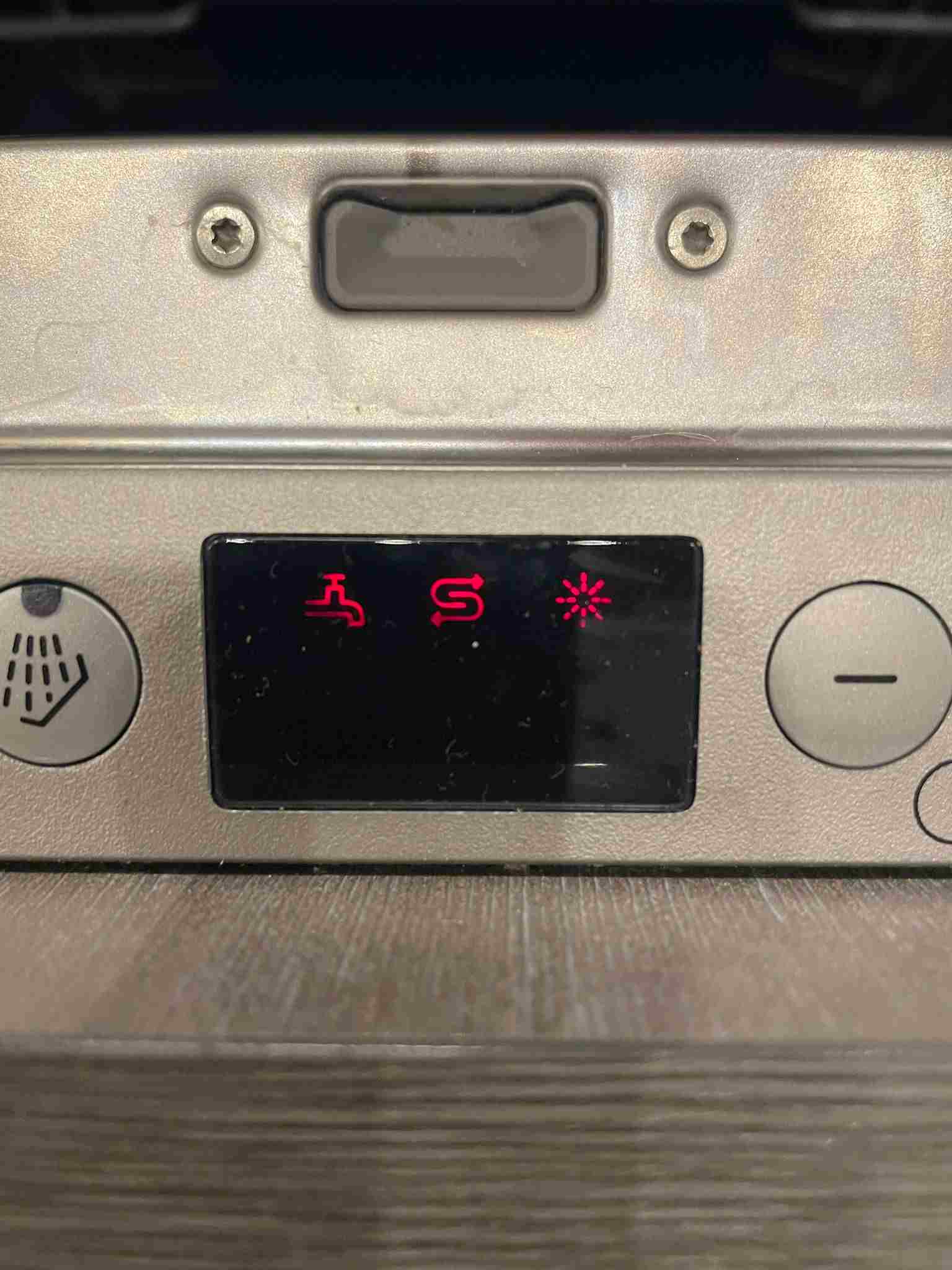

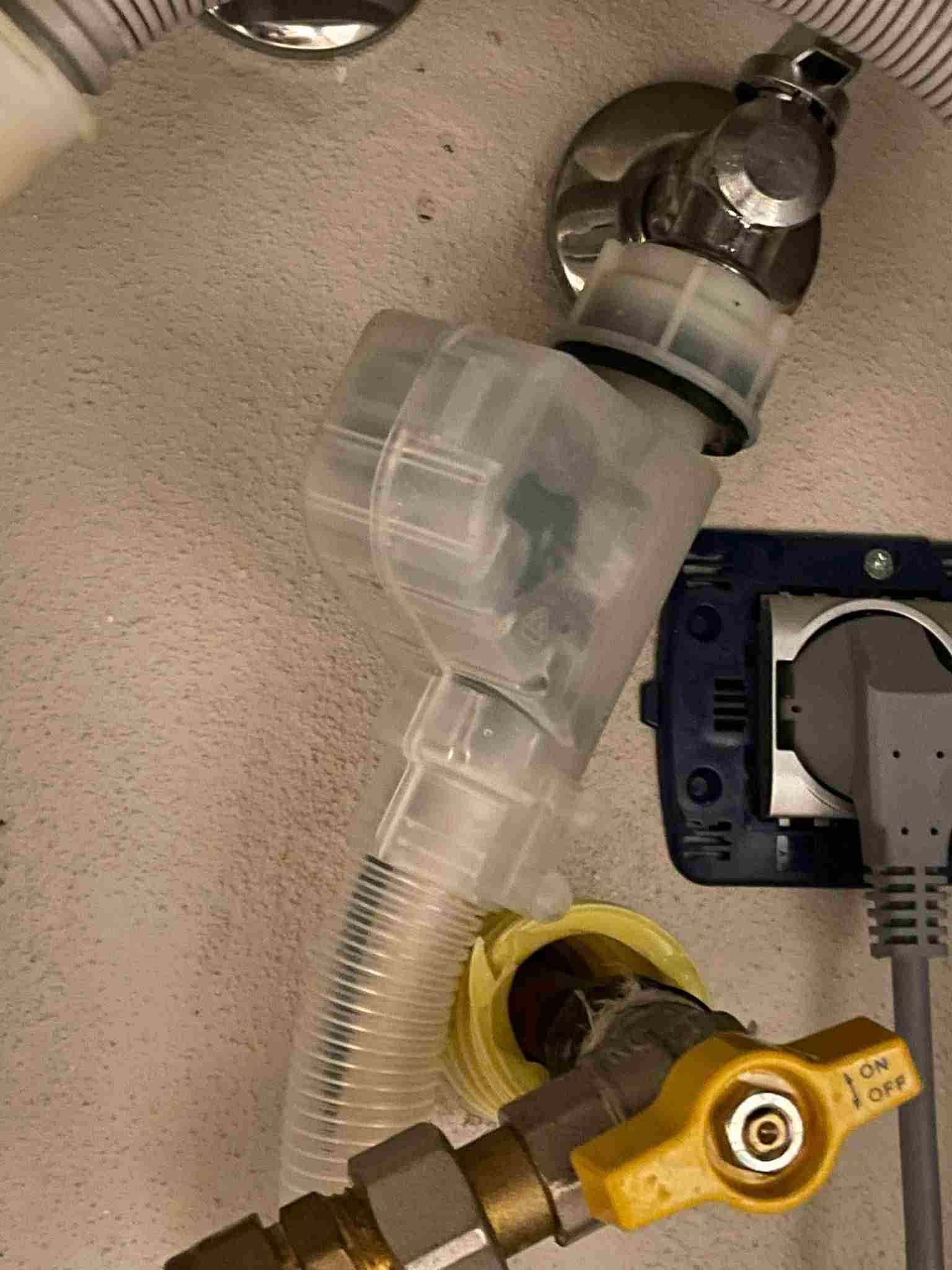

Salvataggio dati su USB in pannello WEINTEK MT8073IE con EASYBUILDER PRO
Simone.Salarsi ha risposto a ceio1960 alla discussione in Altri HMI & Scada
chiedi pure, se sono in grado di aiutarti più che volentieri. -
LINK
ricette con we!ntek mt8072ip
spidermax ha risposto a spidermax alla discussione in Altri HMI & Scada
Buongiorno Simone grazie del consiglio ho fatto come il tuo esempio poi ho creato una macro con 74 word e le invio al PLC e funziona correttamente, pero volevo un altro consiglio come posso tenere in memoria alla riaccensione del HMI il nome ricetta o il numero ho fatto varie prove ieri e non sono riuscito grazie in anticipo -
Immergas extra mini scalda in ritardo
giorgio17 ha risposto a istinto.3 alla discussione in Guasti/Problemi Riscaldamento
Se la caldaia si accende subito all'apertura del rubinetto e dopo mantiene la temperatura potrebbe essere la temperatura acqua di entrata,bruciatore da pulire,taratura valvola gas.Io farei fare un controllo da un tecnico.Comunque non sembra un problema grave -
Mi puoi mandare qualche link o qualche info in più riguardo il nuovo regolamento macchine? Così me lo leggo con calma Grazie
mistertv ha iniziato a seguire 50lb670v-za si accende ma non funziona niente
50lb670v-za si accende ma non funziona niente
mistertv ha risposto a kikkito alla discussione in LG - Goldstar
Devi avere il telecomando di sevizio per entrare in service e fare il reset dalla pagina dedicata. Non ci sono altri modi. Potresti costruire il famoso trasmettitore IR dei file audio che una volta si usava per entrare in service negli apparecchi LG quando possedere il telecomando dedicato era impossibile, ma oggi si compra tranquillamente il telecomando piuttosto che mettersi a costruire l'attrezzatura e cercare i file audio (chissà dove li ho messi). -
Unire due progetti in Altium Designer
AvaEmily ha risposto a ALLUMY alla discussione in Circuiti stampati (PCB) e CAD per disegno elettronico
Per unire due progetti in Altium Designer, non c’è un comando diretto, ma il modo più semplice è aprire entrambi i progetti, copiare gli schematici o i componenti dal primo e incollarli nel progetto principale. Dopo aver fatto questo, puoi aggiornare il PCB usando l’opzione “Import Changes” per sincronizzare tutto correttamente. In alternativa, puoi importare direttamente i file .SchDoc o .PcbDoc nel progetto corrente e poi sistemare collegamenti, librerie e regole di design. È importante controllare le net e fare un ERC/DRC finale per evitare errori nel circuito. -
Dovrebbe essere uno chassis 12.6 o 12.7 della Beko, controlla sul circuito stampato cosa c'è scritto, in entrambi i casi lo schema lo trovi su Elektrotanya.
AvaEmily ha aderito alla comunità
Elemento riscaldante lavastoviglie siemens SL6P1S
Dust ha risposto a Dust alla discussione in Lavastoviglie
Buongiorno a tutti, aggiorno la situazione con ulteriori verifiche effettuate sulla lavastoviglie Siemens SL6P1S. Ieri sera ho eseguito un controllo interno: la zona schede elettroniche e i motori risultano asciutti, quindi escluderei al momento problemi legati a infiltrazioni d’acqua. Dopo aver rimontato le paratie metalliche e ricollegato la macchina per effettuare alcune prove, ho riscontrato un nuovo comportamento anomalo: circa 2–3 minuti dopo l’avvio del ciclo, la lavastoviglie ha emesso un segnale acustico e sul display è comparso il simbolo del rubinetto, indicativo di mancato carico acqua. Ho quindi eseguito le seguenti verifiche: rubinetto di alimentazione aperto e correttamente funzionante; filtro sul tubo di carico pulito e senza ostruzioni; pompa/motore funzionante. A questo punto il sospetto principale ricade sull’elettrovalvola di carico acqua (integrata sul tubo). Avrei bisogno di un confronto su alcuni aspetti tecnici: un malfunzionamento dell’elettrovalvola può essere correlato anche allo scatto del magnetotermico? qual è il valore tipico di resistenza (in kΩ) della bobina per considerarla funzionante? a quale tensione viene normalmente alimentata durante il ciclo (immagino 230 Vac, ma vorrei conferma)? Ho provato con il tester sullo spinotto interno alla lavastoviglie ma mi dava 0 volt. ci sono ulteriori componenti che consigliate di verificare (es. cablaggi, scheda madre)? Grazie in anticipo per il supporto. - Oggi
Scheda comando riscaldamento escavatore CAT312LC
Il drain del mosfet va nella bobina per poi passare sul negativo del condensatore per andare verso il carico quindi dovrebbe essere in serie. I condensatori in ingresso hanno il negativo in comune con i condensatori piccoli vicino a LM317 e il positivo in comune col condensatore che ho menzionato qui sopra. Sulla carta promette di gestire un carico di 1440W con 24V. Visto che ho già il positivo che va diretto alla ventola posso collegare solo il ramo negativo all'uscita del regolatore? -
Scheda comando riscaldamento escavatore CAT312LC
Livio Orsini ha risposto a Leone2285 alla discussione in Elettronica generica
Se è in grado di erogare la corrente richiesta si. Se è in serie al carico (ventola) serve ad aumentare l'induttanza, così da diminuire il ripple di corrente nel motore. -
La targa sembra quella di un motore trifase, anche se è molto pasticciata.
Problema con tapis roulant Fassi
Livio Orsini ha risposto a Anto_f alla discussione in Elettronica generica
Non è che le ipotesi siano poi molte: o sono le interconnessioni o è la scheda di controllo. Inoltre da remote, senza nemmeno poter disporre degli schemi elettrici, i consigli sono forzatamente limitati e generici. -
Progetto cancelli e l'irrigazione
Livio Orsini ha risposto a radel73 alla discussione in Domotica HomePLC
Si, questa è la sezione domotica ed è adatta essendo dispositivi domotici. -
Scheda comando riscaldamento escavatore CAT312LC
Quella bobina è in uscita sul negativo del drain del mosfet quindi presumo che insieme al condensatore faccia parte di un filtro LC. L'altra se non ricordo male è in ingresso sempre sul ramo negativo. Per quanto ho potuto capire un escavatore con la sua grande massa metallica e con la sua estensione si comporta come un grande antenna per cui si predilige porre più filtri per evitare eventuali disturbi. - Ieri
Aggiungere 346833 per apertura cancello tramite relè
elettromega ha risposto a l3g77 alla discussione in Citofoni, videocitofoni e intercomunicanti
Maurizio il jumper è il furgone della Citroen.😁 -
Immergas extra mini scalda in ritardo
istinto.3 ha risposto a istinto.3 alla discussione in Guasti/Problemi Riscaldamento
Buonasera , qualche consiglio su qualche prova da fare per capire quale componente possa essere incriminato? Grazie -
smontaggio pannelli fotovoltaico
tommy72 ha risposto a tommy72 alla discussione in Installazione impianti elettrici civili e terziario
Maurizio grazie per la risposta, magari se riesco prima delle operazioni li copro con un telo scuro per evitare irraggiamento. ne chiedo un'altra: dando un'occhiata al lato impiantistico di questo fotovoltaico, ho notato che la linea 230v in uscita dall'inverter è collegata nel quadro elettrico a valle di un interruttore differenziale magnetotermico, il quale è cablato come il resto degli interruttori, mentre invece il sensore con il toroide è collegato ai cavi in uscita dal contatore; l'inverter è un modello della Qcells con batterie di accumulo, e io mi chiedevo la funzione del sensore, e in quali condizioni si può essere certi che lavorare dentro il quadro elettrico sia sicuro staccando soltanto il generale quadro? -
scheda stufa a pellet in corto causa sbalzo di tensione
ALLUMY ha risposto a sergio1289 alla discussione in Elettronica generica
Quelli sono dei TVS bidirezionali da 5V. È normale che un prova diodi non li rilevi. Per lo meno non sono in corto. -
Scheda comando riscaldamento escavatore CAT312LC
ALLUMY ha risposto a Leone2285 alla discussione in Elettronica generica
Ma chi ti assicura che quella bobina faceva parte di un filtro LC? Per me potrebbe anche essere la bobina di un buck converter... E poi ce n'è un altra, di tipo assiale, chissà perché? 🤔 -
E' molto strano!!! o schema si trova? Lo schema si trova?
sbalzi di temperatura caldaia ferroli bluehelix pro 32c
sguancio ha risposto a sguancio alla discussione in Guasti/Problemi Riscaldamento
Quindi dici che è il calcare? -
Stefano Dalmo ha iniziato a seguire Collegamento termoregolatore termocamino a caldaia Ariston mod. Clas one
Collegamento termoregolatore termocamino a caldaia Ariston mod. Clas one
Stefano Dalmo ha risposto a Vittorio0301 alla discussione in Impianti Riscaldamento
Intanto devi provare ad accendere la caldaia a gas in riscaldamento e dopo che è partita , scollegare il morsetto su TA 2 . In quanto questo è impostato come sicurezza su impianto a pavimento . Seconda zona . Se si spegne la caldaia , bene , altrimenti devi rinunciare alla termoregolazione della zona 1 , modificare i parametri ed inserire un termostato ambiente on off sui morsetti TA 1 e in serie al tuo CTM -
Scheda comando riscaldamento escavatore CAT312LC
La vecchia scheda aveva anche una grossa induttanza che si vede nella foto allegata a inizio post. -
PLC Schleicher P03/20 - anno 1992
drn5 ha risposto a Lorenzo2891 alla discussione in PLC di altre marche Straniere
E' di 23 anni fa, ma forse può esserti utile...leggi qui
