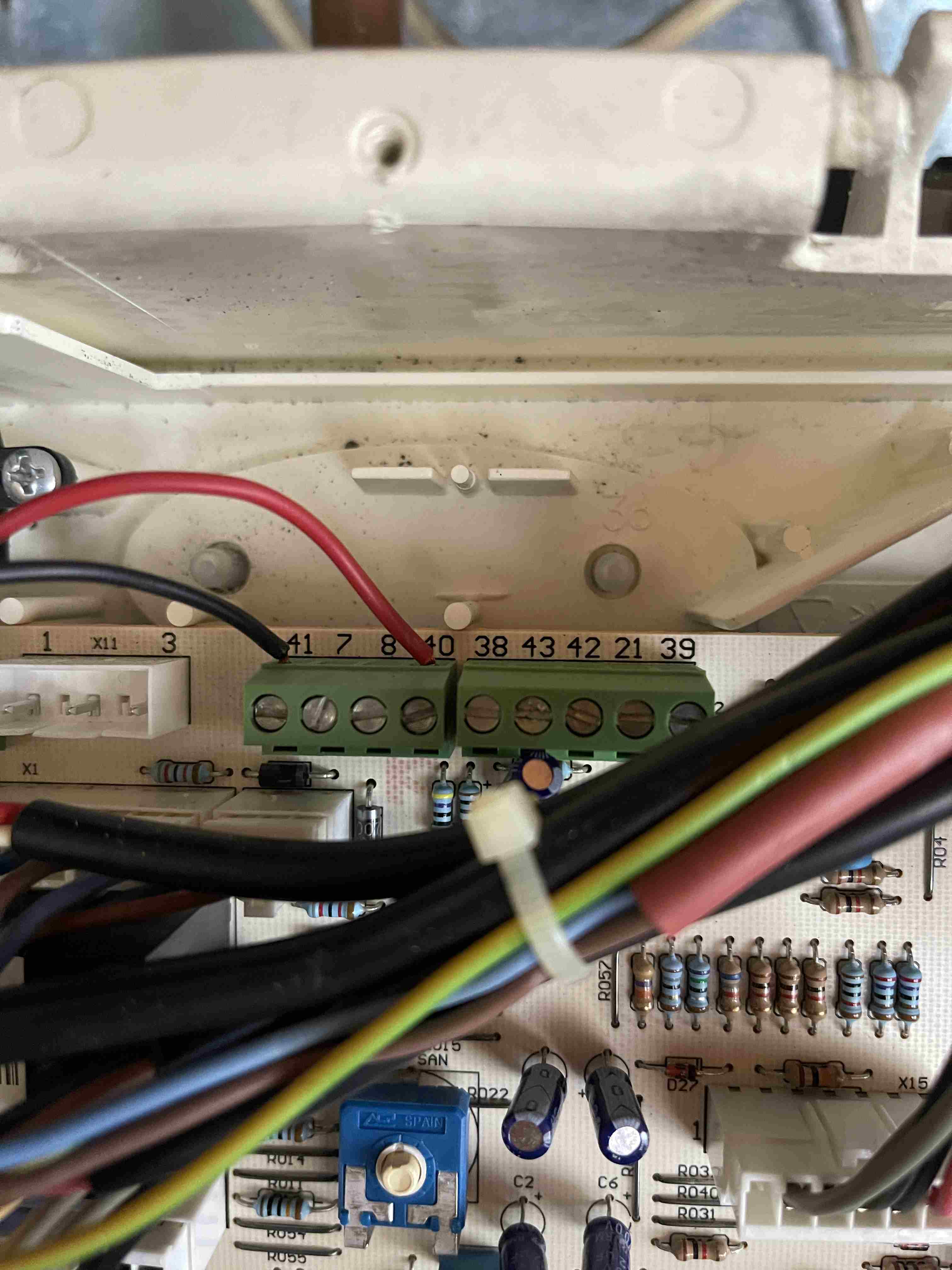

Frigorifero Hotpoint con vaschetta condensa sempre piena
Pinoct ha risposto a Pinoct alla discussione in Frigoriferi - Congelatori
Può darsi che il contatto non sia più quello ottimale, ma la vaschetta si riempiva ormai da mesi. Secondo me si. Ho sempre tenuto i termostati a +4º e - 18º. Anzi, mia moglie sostiene che il frigo raffredda troppo... -
Opinione su Test Cavo Lan e Consiglio Sostituzione RJ45
drn5 ha risposto a Rinox01 alla discussione in Ethernet e LAN
Uso la versione povera di quel tester (quella a led da 10€) giusto perchè col multimetro perdo tempo. Il 7 e 8 (contatti sulla rj45 o i fili nel cavo) potrebbero benissimo essere guasti e funzionare tutto. Te ne accorgeresti solo perchè la rete scende da 1Gb a 100Mb. Se il corrugato lo permette farei passare un cavo patch con i sui bei plug fatti e finiti. Sennò ti serve la pinza e gli rj45 e fare pratica... -
Installazione termostato wifi su immergas extra intra 24
Davide8788 ha risposto a Davide8788 alla discussione in Componenti Riscaldamento
Grazie Stefano!! Problema risolto scambiando i cavi sui morsetti! Sei riuscito a risolvere un problema che neanche l assistenza Meross era riuscita a risolvere. Grazie ancora -
Piattaforma PLC di visibilità internazionale in filosofia PLCOpen (Codesys?)
drn5 ha risposto a verticale128 alla discussione in Didattica & altro su PLC
Tutto vero... Aggiungo, che bisogna conoscere il processo. Se non conosci il processo che stai controllando rischi di fare danni irrrrrrrreversibili o di cercare malfunzionamenti dove non ce ne sono. Non ultimo di farti prendere in giro da chi si para il cu.o per sue mancanze. -
Non so passare da una piccola azienda d ad un azienda più grande e strutturata ma focalizzata su un singolo prodotto mi sembra un cambiamento particolare e sinceramente non so come mi posizionerò visto che mi chiederanno di mettere mano alla meccanica per manutenzione e a fare configurazioni sw credo per interfacciare la macchina con i PC delle aziende, mi sembra un po' un salto , non so se positivo o negativo credo dipenderà anche dal ambiente di lavoro. Ci abbiamo provato il mio titolare ci teneva ma non ero ben tollerato da colleghi con anzianità maggiore, l unica speranza è per il futuro,se troverò una buona azienda. Sono un po' al buio 😅
Piattaforma PLC di visibilità internazionale in filosofia PLCOpen (Codesys?)
batta ha risposto a verticale128 alla discussione in Didattica & altro su PLC
Sarebbe una cosa ancor più positiva se fosse vera. Io ho poca esperienza di PLC con Codesys, ma in quella poca esperienza non ne ho mai trovato uno che si programmasse con Codesys standard, sempre trovato PLC con una loro versione di Codesys. In quanto alla portabilità, peculiarità hardware ovviamente escluse, anche un codice in testo strutturato scritto in Siemens può essere facilmente riportato su altri PLC, e viceversa. Certo, lo devi fare blocco per blocco, con un po' di copia/incolla. Non è la stessa cosa, ma si può fare. Come scelta personale, preferisco lavorare in un ambiente piò sofisticato (anche se molto pesante) come TIA Portal, che con un Codesys che, a mio avviso, in confronto è ancora abbastanza rudimentale come sistema di sviluppo. Sul discorso delle nuove leve informatiche, ti ho già detto come la penso: chi ha basi strettamente informatiche ha tutte le possibilità per diventare un buon programmatore di PLC, ma deve cambiare completamente mentalità. Ho visto errori fatti da informatici, che nemmeno l'ultimo dei programmatori PLC farebbe. Inoltre, sebbene io non sia un amante del ladder, è innegabile che il ladder, per logica booleana, sia il migliore soprattutto dal punto di vista del debug. Spesso chi ha basi prettamente informatiche tende a scrivere tutto in linguaggi testuali, dove per capire perché una uscita non si attiva devi detreggiarti tra AND, OR, IF, ELSE, ecc., mentre con il ladder basta un colpo d'occhio. E non dimentichiamo che per essere un buon programmatore di PLC, quello che riguarda la programmazione pura è solo un aspetto che, secondo me, non è nemmeno il 50%. Per far funzionare una macchina o un impianto non devi essere capace solo di scrivere codice, ma devi conoscere bene tutto l'hardware che usi, dai moduli del PLC, agli inverter, all'ultimo dei trasduttori. Ed anche questo è uno dei motivi per i quali personalmente mi interessa relativamente poco della portabilità: perché diffido di chi sostiene di essere in grado di passare da un PLC all'altro con un tocco di bacchetta magica. Io, che lavoro solo con Siemens, non conosco tutto l'hardware Siemens, figuriamoci se dovessi conoscere l'hardware di 4-5 PLC, o più. Chi programma PLC rimanendo sempre solo dietro la scrivania, non è un programmatore di PLC completo. -
Mi hanno messo molta pressione , non sono stato in grado di fare valutazioni perché già avevano offerta pronta ed io comunque dovevo cambiare , speriamo che questa fretta non sia un cattivo indicatore, e stata una scelta di vita un po' improvvisa vedremo le conseguenze quando inizierò Ti ringrazio per tutte le tue indicazioni
- Oggi
Francesco0604 ha aderito alla comunità
Lavastoviglie industriale Elframo d45 dgt non carica acqua
GiuseppePort ha risposto a GiuseppePort alla discussione in Lavastoviglie
Sono separate , si trovano in locali diversi. Una lavastoviglie l’ho riempita con un paio di secchi d’acqua, lei parte ma il programma anziché durare un minuto è infinito. Il pressostato funziona bene. Ho controllato tutta la linea di alimentazione idrica, l’acqua passa attraverso l’elettrovalvola giunge ad un dispositivo che si trova in alto con una sfera all’interno, da lì scende per alimentare il boiler. L’uscita del boile si distribuisce sui bracci rotanti. Sono sicuro che l’acqua raggiunge il boiler ma da lì non arriva ai bracci. Possibile che si sia intasato di calcare? -
Installazione termostato wifi su immergas extra intra 24
Stefano Dalmo ha risposto a Davide8788 alla discussione in Componenti Riscaldamento
Si 40 /41 Com / NO -
Franke FDW612 - Fuoriuscita acqua air break
Ciccio 27 ha risposto a Amalox1980 alla discussione in Lavastoviglie
Non è calcare? Fosse sale, con l'acqua lo sciogli. 😉 Guanti ed attenzione, ce lo versi in ogni luogo. Vedrai come frigge!!! -
Ciccio 27 ha iniziato a seguire Miele Super Automatic W733 si ferma
Miele Super Automatic W733 si ferma
Ciccio 27 ha risposto a techno99 alla discussione in Lavatrici - Asciugabiancheria
Di solito, la prima cosa da controllare sono le spazzole del motore. -
Miele Super Automatic W733 si ferma
techno99 ha inserito una discussione in Lavatrici - Asciugabiancheria
Buongiorno a tutti, ho la macchina che come da titolo si ferma durante il ciclo il display si spegne e restano accesi i LED gialli di selezione programma. Se imposto il programma riparte, a volte va a termine altre volte si ferma di nuovo. Avete idea di cosa può essere? Sapete come visualizzare gli errori? -
Installazione termostato wifi su immergas extra intra 24
Davide8788 ha risposto a Davide8788 alla discussione in Componenti Riscaldamento
Grazie a tutti per Le informazioni, il rivenditore mi aveva garantito che il termostato era compatibile con la mia caldaia….facendo delle ricerche sul forum ho visto che qualcun altro aveva il solito problema e ha risolto spostando i cavi dalla morsettiera da 42/43 a 40/41. mi confermate quindi che quei due cavi sono quelli che vanno poi a collegarsi al termostato? Che sarebbero NO E COM? -
Installazione termostato wifi su immergas extra intra 24
Davide8788 ha risposto a Davide8788 alla discussione in Componenti Riscaldamento
Grazie a tutti per Le informazioni, il rivenditore mi aveva garantito che il termostato era compatibile con la mia caldaia….facendo delle ricerche sul forum ho visto che qualcun altro aveva il solito problema e ha risolto spostando i cavi dalla morsettiera da 42/43 a 40/41. mi confermate quindi che quei due cavi sono quelli che vanno poi a collegarsi al termostato? Che sarebbero NO E COM? -
Installazione termostato wifi su immergas extra intra 24
Stefano Dalmo ha risposto a Davide8788 alla discussione in Componenti Riscaldamento
Se lo vuoi utilizzare , devi seguire questa guida .,, modificando i collegamenti in caldaia e utilizzando i comandi sulla caldaia . leggi bene quì sotto -
Stefano Dalmo ha iniziato a seguire Installazione termostato wifi su immergas extra intra 24
Installazione termostato wifi su immergas extra intra 24
Stefano Dalmo ha risposto a Davide8788 alla discussione in Componenti Riscaldamento
Perché l’originale non è un semplice termostato on off . Ma un termostato con protocollo privato . possono parlare solo tra loro . anzi prima che si rompa la caldaia riconnetti subito il suo , come stava collegato prima . Non invertire i collegamenti -
Installazione termostato wifi su immergas extra intra 24
Davide8788 ha risposto a Davide8788 alla discussione in Componenti Riscaldamento
…in che senso non lo posso sostituire con un termostato nuovo? Perché? -
Alessio Menditto ha iniziato a seguire Lavastoviglie industriale Elframo d45 dgt non carica acqua e Lavastoviglie Whirlpool ADG 957/1
Lavastoviglie Whirlpool ADG 957/1
Alessio Menditto ha risposto a mattio86 alla discussione in Lavastoviglie
Harumi devi aprire una nuova discussione per favore. -
Lavastoviglie industriale Elframo d45 dgt non carica acqua
Alessio Menditto ha risposto a GiuseppePort alla discussione in Lavastoviglie
Entrambe non caricano? Comunicano assieme o sono separate? -
click0 ha iniziato a seguire Installazione termostato wifi su immergas extra intra 24
Installazione termostato wifi su immergas extra intra 24
click0 ha risposto a Davide8788 alla discussione in Componenti Riscaldamento
Quello in origine era il comando remoto della caldaia, non lo puoi sostituire direttamente con un termostato -
Notifica Wifi quando suonano il campanello 12v
BortoloNorberto ha risposto a BortoloNorberto alla discussione in Domotica HomePLC
Per completezza, avevo anche considerato un Sonoff MINI-D: collegare L e N (220v) e in S1 il filo dal pulsante alla suoneria (lo prenderei dal morsetto ponticellato dietro la suoneria). Quale potrebbe essere la soluzione migliore? Grazie in anticipo a tutti! -
Davide8788 ha iniziato a seguire Installazione termostato wifi su immergas extra intra 24
Installazione termostato wifi su immergas extra intra 24
Davide8788 ha inserito una discussione in Componenti Riscaldamento
Salve a tutti, vorrei montare questo termostato della Meross sulla mia caldaia immergas extra intra 24 . essendo un termostato che ha bisogno della 230 ho portato ovviamente i due cavi N e L, ho fatto il collegamento, il termostato si accende , rileva la temperatura , sento il rele che stacca se alzo la temperatura ma il problema é che la caldaia non parte. come posso risolvere? allego foto del termostato immergas con relativo collegamento e del nuovo termostato meross con relativo collegamento. -
GiuseppePort ha iniziato a seguire Lavastoviglie industriale Elframo d45 dgt non carica acqua
Lavastoviglie industriale Elframo d45 dgt non carica acqua
GiuseppePort ha inserito una discussione in Lavastoviglie
Buongiorno mi trovo alle prese con due lavastoviglie elframo d45dgt che una volta accese, anziché caricare acqua per riempire la vasca, partono direttamente con il ciclo di lavaggio. Non ho nessun codice errore, ho controllato la presenza di acqua a monte della elettrovalvola, purtroppo non riesco a trovare uno schema che riguardi la scheda elettronica. Qualcuno ha esperienza con questo tipo di lavastoviglie? -
Dispositivo per l'accensione e gestione anche combinata di tre gruppi di luci a led, con l'uso di un solo pulsante (senza l'uso di relè)
Alberto57 ha risposto a Alberto57 alla discussione in Elettronica Fai da te
E' vero che si potrebbe utilizzare i pulsanti doppi (tipo comandi x tapparelle elettriche), ma non mi è possibile installare tanti relè, né modificare le scatole in 504 / 506. Un dispositivo elettronico (possibilmente funzionante a 230 volts) da installare in una cassetta di derivazione risolverebbe alla grande. Il "piccolo" problema è che non sono capace di progettarlo.
