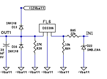

Ciao a tutti, sto avendo diversi problemi con la configurazione del driver in oggetto fatto gestire da una CPU 1214. Dopo aver parametrizzato tutto, comandando il driver dal pannello di controllo dell'oggetto tecnologico noto che durante i comandi fatti in positioning control, la velocità (actual velocity della DB dell'oggetto tecnologico) varia molto: per capirci il target è 180 °/s, la velocità assume picchi da 120°/s fino a 240°/s. La posizione viene raggiunta correttamente e se piloto il driver "direttamente da motore" non ho questi problemi. Ho monitorato l'errore di inseguimento ed è nell'ordine dello 0, quindi mi pare tutto ok. La velocità oscilla solo se sono in positioning control, in jog non ho fastidi. Sembra quasi che il TO tenti costantemente una regolazione della velocità per il risultato desiderato (la velocità media è infatti la mia target) ma è la prima volta che vedo una cosa del genere (ho già usato V90 e S210). Dove posso provare a mettere le mani per capire se questo comportamento è un problema e, se sì, come posso risolverlo? Leggiucchiavo in giro che è perchè l'S200 non ha un filtro sulla lettura della velocità in uscita ma mi sento di dire che la fonte non era la più attendibile Sto usando tia 21, e la versione 8 dell'oggetto tecnologico. Grazie a chi mi risponderà!
Leggere i volt di una batteria a 12V della barca
tnnplc ha risposto a tnnplc alla discussione in Elettronica generica
Ok e quindi se non volessi optoisolare... andrebbe bene filtrato così e OUT1 collegato direttamente al micro tipo ATmega1284? -
Thoms 49UZ87766 Immaggine spezzettata.
fenner ha inserito una discussione in Thomson - Saba - Nordmende - Telefunken - A.E.G.
Buongiorno,televisore thomson modello 49UZ8766 Difetto:Immaggine su tutti i canali spezzettata. Inoltre agendo dal telecomando premendo il tasto smart tv non va,compare per un attimo è poi sparisce. Svolto le seguenti procedure di reset dal telecomando ma non è cambiato nulla. Penso che il cliente abbia bloccato questo tv dato che non gli necessitava la funzione smart,poichè gli usciva sempre sempre quelle pubblicità. Controllato tutte le tensioni sia dell'alimentatore che della scheda dei led è sono perfette. Stavo cercando di poter avere il firmware per vedere se veramente è bloccato. Quindi ripristinarlo. Oppure di poter entrare in modalità hotel per ripristinare i valori della eprom. Ringrazio anticipatamente ,augurandovi un buon lavoro. -
Lavastoviglie per famiglia di 5: criteri di scelta e consigli per uso intensivo
Ganimede77 ha risposto a Tartaruga24 alla discussione in Lavastoviglie
O uno di quei detersivi americani colloidali in pods iperprofumati e magari pure con cicli brevi e a bassa temperatura -
TkGaOr ha aderito alla comunità
Aggiunta videocitofono
mithe ha risposto a mithe alla discussione in Citofoni, videocitofoni e intercomunicanti
Ok con il n 19 visto che l ultimo videocitofono gia presente è il n 18?? - Oggi
michelemagnesa ha iniziato a seguire Problema Impianto Urmet
Problema Impianto Urmet
michelemagnesa ha inserito una discussione in Citofoni, videocitofoni e intercomunicanti
Buongiorno, mi servirebbe una mano per capire come sia collegato e che prove fare per questo impianto citofonico urmet perchè non apre il portoncino condominiale per il resto funziona audio e microfono. Gli inquilini del piano di sotto e anche quelli di sopra riescono ad aprire il portoncino ma l'altra condomina dello stesso pianerottolo ha lo stesso problema. L'interno è un Urmet 1130/3D che pur volendolo sostituire con un 1130/16 ha dei collegamenti che non mi trovo con lo schema del manuale dell'Urmet 1130/16. Adesso ci sono collegati 1-7, 8-9, 2, 10, 11, 6. Ho caricato anche la foto del collegamento dell'inquilina dello stesso piano che ha lo stesso problema ed è collegato in modo differente. In piu sono andato a verificare un altro inquilino che aveva un problema diverso nello stesso condominio ma un altra scala, che praticamente non si sentiva niente ne altoparlante ne microfono ma l'apertura del portoncino funzionava. Ed anche questo ho caricato la foto del collegamento che è diverso. Non mi spiego come mai lo stesso impianto citofonico ci sono interni che sono collegati in modo differente. Vorrei capire come collegare in modo corretto un interno 1130/16 per sostituire la cornetta esistente e come risolvere il problema dell'apertura del portoncino. -
Cambio termostato Honeywell
giorgio17 ha risposto a Tabs78 alla discussione in Componenti Riscaldamento
interruttore 1/0 e temporizatore scale andato
Francesco Pen ha risposto a Francesco Pen alla discussione in Installazione impianti elettrici civili e terziario
Rodolfo grazie 🙏 -
non vorresti,ma è proprio lui. In questi casi a volte si può recuperare riportando sui COF laterali alcuni segnali dei COF in basso. Io non l'ho mai fatto ,ma ci sono alcuni video orientali su Youtube che mostrano come fare
Cambio termostato Honeywell
Tabs78 ha risposto a Tabs78 alla discussione in Componenti Riscaldamento
Cambio termostato Honeywell
Stefano Dalmo ha risposto a Tabs78 alla discussione in Componenti Riscaldamento
O marca e modello della caldaia o foto dei connettori Dove sono collegati i due cavi -
CIRO_POSTIGLIONE ha iniziato a seguire simodrive 611 siemens anno 1996 scheda mandrino LT-MODUL INT.80A 6SN1123 1AA0 0DA0
simodrive 611 siemens anno 1996 scheda mandrino LT-MODUL INT.80A 6SN1123 1AA0 0DA0
CIRO_POSTIGLIONE ha risposto a sandio alla discussione in Sinumerik CNC
La sigla inserita é relativa alla parte di potenza dovresti inserire la sigla della scheda di regolazione che trovi scritta di traverso. Probabilmente essendo un mandrino 6SN1121.... Solitamente in caso di anomalia sul display compare un codice di errore FX . -
mario44 ha iniziato a seguire TV LG 39LB561V
Saluto tutti, per me ottimo TV, il difetto è che si vede una striscia più chiara a tre quarti inferiore dello schermo, a volte il colore è molto forte sul rosso. Non vorrei fosse il pannello. Grazie; se potete darmi un consiglio.
GMC ha aderito alla comunità
Asciugatrice Candy CSE C8LF-S Lampeggiano tutti i led
yupanqui ha risposto a yupanqui alla discussione in Lavatrici - Asciugabiancheria
Grazie per la risposta. Verifico appena possibile e vi faccio sapere se il problema era quello. -
Leggere i volt di una batteria a 12V della barca
Livio Orsini ha risposto a tnnplc alla discussione in Elettronica generica
Che micro intendi usare? L'alimentazione dell'ultimo stadio la prelevi dal DC-Dc converter? Io non mipreoccuperei molto di isolare le alimentazioni; mi preoccuperei invece di filtrare pesantemente l'alimentazione del micro limentandolo direttamente da batteria. Idem per la lettura della tensione di batteria, solo un partitore resistivo , anch'esso filtrato pesantemente. Il circuito che intendi usare, come ho scritto in precedenza, a mio parere sarà affetto da parecchia deriva, sia termica, sia temporale. -
Asciugatrice Candy CSE C8LF-S Lampeggiano tutti i led
michpao ha risposto a yupanqui alla discussione in Lavatrici - Asciugabiancheria
Perché potrebbe essere sporca e quando surriscalda interviene la protezione (altrimenti si bruciano le resistenze) e le protezioni devono restare a contatto della lamiera dove c’è più calore 🤔 Se riparte, sei fortunato e dovrai eliminare la causa, altrimenti se non la pulisci si ripete dopo poco e potrebbe danneggiare le altre parti (come ti ho scritto sopra)! -
Asciugatrice Candy CSE C8LF-S Lampeggiano tutti i led
yupanqui ha risposto a yupanqui alla discussione in Lavatrici - Asciugabiancheria
Ho trovato questo video: Praticamente dice di smontare il carterino dietro e resettare il termostato manualmente .🙄 Proverò appena possibile, ma perché mettere un termostato con reset manuale? boh... -
Cambio termostato Honeywell
Tabs78 ha risposto a Tabs78 alla discussione in Componenti Riscaldamento
Ho sentito la ex inquilina. Dice che i caloriferi li accedeva dal tasto sulla caldaia. Io ieri quello che ho visto è che scende la guaina che si vede in foto da cui poi escono i due fili blu -
Lavastoviglie Whirlpool errore 15 non carica l’acqua
Stefano Dalmo ha risposto a Vincenzo897 alla discussione in Lavastoviglie
Stacca il tubo da sotto l’hair break E mettilo dentro un recipiente , poi avvia un programma e vedi se dal tubo escono magari 3 litri al minuto , magari di più , ma non di meno . poi se non dovesse uscire acqua , per vedere se la stessa viene alimentata i non , segui il cavo che cammina insieme al tubo , c’è un connettore , puoi misurare lì se arriva tensione . -
Leggere i volt di una batteria a 12V della barca
tnnplc ha risposto a tnnplc alla discussione in Elettronica generica
Salve, si voglio separare le masse dell'impianto della barca con la centralina della domotica che "vorrei" realizzare...😅. Ho pensato di alimentare il micro con un DC DC converter isolato... -
Aggiunta videocitofono
Maurizio Colombi ha risposto a mithe alla discussione in Citofoni, videocitofoni e intercomunicanti
Bene, l'apparecchio che vorrai comandare dal tasto in baso, dovrai configurarlo in N1 -
E26 Caldaia Immergas
Edoardo 007 ha risposto a Edoardo 007 alla discussione in Guasti/Problemi Riscaldamento
Volevo aggiornate la discussione, ieri è venuto il tecnico immergas, praticamente il problema è ancora dovuto al flussostato, dopo averlo pulito e cambiato la membrana la prima volta, ieri ha appurato che la leva non si azionava correttamente e ha dovuto mettere un relè che lo aiutasse. Con il tempo vi dirò come va... Mi ha anche detto che essendo datata (quasi 20/22 anni) è meglio che mi guardo in giro, che in caso si bruciasse la scheda non ne vale più la pena sistemarla e ricambi tendono a non farli più. Parliamo di una condensazione da 24kw per riscaldamento a pavimento, mi ha detto di stare su marchi che hanno assistenza in zona, tipo: Immergas, Baxi, Mav, Beretta. Ovviamente se si bruciasse la prendo in rete o da un grosso supermercato (tecnomat) che c'è in zona, e la faccio montare al mio idraulico di fiducia, poi sento assistenza di zona per prima accensione e collaudo. Grazie @Stefano Dalmo -
Aggiunta videocitofono
mithe ha risposto a mithe alla discussione in Citofoni, videocitofoni e intercomunicanti
Lavastoviglie per famiglia di 5: criteri di scelta e consigli per uso intensivo
Ciccio 27 ha risposto a Tartaruga24 alla discussione in Lavastoviglie
Cambia la pompa e vai avanti sereno. Che magari si è guastata perché forse passi prima il carico sotto al lavandino. 🤷🏻♂️ -
Lavastoviglie Whirlpool errore 15 non carica l’acqua
Ciccio 27 ha risposto a Vincenzo897 alla discussione in Lavastoviglie
Aspetta un attimo, prima di fuorviarci. Hai visto in cima all'elenco delle discussioni a cosa corrisponde quel codice?
