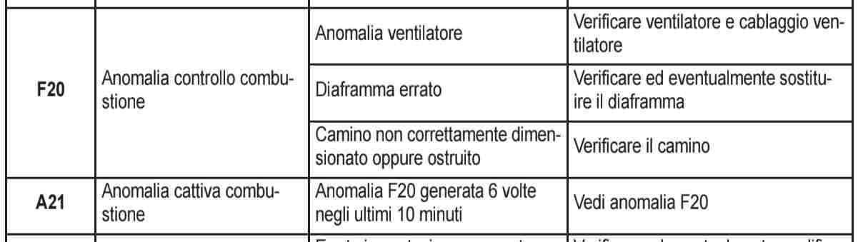

Giuseppe85ce ha aderito alla comunità
Domi16 ha iniziato a seguire Ferroili divacondens d plus f24 errore a21
Ferroili divacondens d plus f24 errore a21
Domi16 ha inserito una discussione in Guasti/Problemi Riscaldamento
Buonasera a tutti, sono Domenico e sono nuovo del forum. Scrivo per provare a recuperare la suddetta caldaia, è stata un po' trascurata ma credo possa ancora andare bene. Ho da poco sostituito lo scambiatore dell'acqua sanitaria che purtroppo si era ostruito, ed ora l'acqua sanitaria funziona a meraviglia. Purtroppo continua a presentarsi l'errore A21 dopo aver acceso il riscaldamento (esce dopo una ventina di minuti circa, allego foto del manuale). Ho notato che all'inizio la condensa esce regolarmente poi non fa più condensa, ho anche smontato il recuperatore fumi che , a parte un po' di ruggine interna, sembra essere apposto. Vi ringrazio anticipatamente per eventuali risposte. Saluti Domenico -
Problema ferro da stiro Rowenta dg8520 la pompa non e alimentata da corrente
pasqualelinus ha risposto a pasqualelinus alla discussione in Piccoli elettrodomestici
Mi spiego meglio accendo il ferro,lampeggia spia verde del vapore e poi una volta spenta non esce vapore nel frattempo si accende la spia serbatoio vuoto a questo punto apro il ferro e misuro la tensione 220 sul morsetto della pompa ma la pompa non parte ,sostituisco la pompa con una funzionante collego tutto ma niente la nuova pompa non parte nonostante che misuro 220 volt sulla pompa, quindi stacco il morsetto sulla pompa e alimento da parte la pompa la quale funziona e mi riempie la caldaia e il ferro funziona alla grande con vapore tantissimo -
[****-detergent] "Perlana polvere", forse l'ultima confezione (?)
borgo77 ha risposto a Ganimede77 alla discussione in Lavatrici - Asciugabiancheria
Allora, Sanso delicati in polvere devo dire che è un ottimo prodotto, lascia i capi morbidi e idratati, compresi i sintetici pur lavando molto bene Schiuma quanto basta per trattare delicatamente le fibre ma non ne produce in eccesso, sembra il vecchio LIP in polvere specifico per lavatrice presente negli anni 80 Devo dire promosso a pieni voti Ho approfittato e con un'unica spedizione ho acquistato anche il SUNIL color in polvere, anch'esso veramente buono, al pari di Ariel o Persil che utilizzo abitualmente. Gradevole anche il profumo, dal momento che sono abbastanza allergico ai profumi forti, assomiglia, ovviamente per chi se lo ricorda, al vecchio BIO PRESTO FORZABUONA, prodotto Lever degli anni 80 -
Problema caldaia chaffoteaux alixia confort 24
scrag83 ha inserito una discussione in Guasti/Problemi Riscaldamento
Salve a tutti, sono qui per chiedere aiuto per un problema alla caldaia meglio specificata nel titolo. In pratica quando apro l acqua spesso e volentieri non si accende. Da vari controlli ho notato che il motivo problema che la valvola a tre vie non si abbassa o non si abbassa abbastanza quando apro l' acqua calda. Ho cambiato il microswitch di avvio ma nulla, anche la valvola a tre vie è stata sostituita poto tempo fa' perché perdeva acqua. Quale potrebbe essere la causa del fatto che la valvola a tre vie non si abbassa del tutto? Cosa potrei controllare? Grazie a tutti -
Riscaldamento a pavimento ti..odio
Alessio Menditto ha risposto a paolo4780 alla discussione in Guasti/Problemi Riscaldamento
Da utente: siccome ho risposto a JKelly che mi si sarebbero drizzati i capelli per aver detto cosa che dico SEMPRE, ho risposto a lui. Da moderatore: ancora un attacco polemico totalmente fuori luogo, chiudo IMMEDIATAMENTE la discussione. P.s. A me di fare figuracce me ne importa meno che niente, fanno testo i numerosi casi che ho risolto negli anni di problemi sul riscaldamento a pavimento. -
scrag83 ha aderito alla comunità
Riscaldamento a pavimento ti..odio
paolo4780 ha risposto a paolo4780 alla discussione in Guasti/Problemi Riscaldamento
XXXXX -
Riscaldamento a pavimento ti..odio
paolo4780 ha risposto a paolo4780 alla discussione in Guasti/Problemi Riscaldamento
Ma veramente cosa? Ma quali soluzioni? Ma cosa c'entra con gli ultimi 2 post?? Jjkelly ha proposto una soluzione praticamente opposta alla tua e ti ha NOMINATO. Nominato, non tirato in ballo. Ma siccome la tua soluzione, unica e sola(che comunque ho provato!!), per me non ha senso, allora tu XXXX. Fidati, stai facendo una figuraccia -
Riscaldamento a pavimento non si spegne quando dovrebbe
Alessio Menditto ha risposto a Dario M alla discussione in Guasti/Problemi Riscaldamento
Ovviamente, lo ricordo sempre, quello che ti consiglio è un modo per farlo andare SICURAMENTE. È un po’ come la modalità recupero dei computer che disabilitano tutte le cose che non servono. Non è che non si può mettere termostati ambiente cronotermostati sonde esterne ecc ecc, è solo che per qualche oscura ragione, alcuni impianti funzionano benissimo con quella roba, altri no. Ma io non posso aiutare se non con la modalità essenziale. -
La centralina è THALIA BFT. Per le foto le farò domani
Riscaldamento a pavimento non si spegne quando dovrebbe
Alessio Menditto ha risposto a Dario M alla discussione in Guasti/Problemi Riscaldamento
Si fa il confronto tra la temperatura di mandata e di ritorno e si regola di conseguenza, non sono un tecnico di caldaie ma il principio è quello, il termostato ambiente che so dà molta sicurezza purtroppo complica le cose, una “sensazione” non è misurabile, una temperatura ambiente si, per quello è indispensabile con i termosifoni, il problema è che 21 gradi di temperatura non è detto che corrispondano col pavimento ad una temperatura confortevole, si può stare benissimo con 20 gradi ambiente. Lo so che è un discorso strano ma è così, e poi non è detto che l’impianto non si fermi mai, nelle mezze stagioni succede spesso (raramente in pieno inverno) perché la temperatura di mandata coincide con quella di ritorno e la caldaia interpreta il dato come temperatura raggiunta e spegne il bruciatore. -
Scegli quello con la figura di rumore piu' bassa.
Stranezza su un foglio dati di una logaritmica
snipermosin ha risposto a ALLUMY alla discussione in Altro su antennistica
Nikolas888 ha iniziato a seguire ronzio relè Finder 27.01.8.230
Buonasera, non riesco a risolvere un problema all'impianto luci giardino: quando accendo le luci tramite pulsante o telecomando, il relè comincia a ronzare e non posso accendere o spegnere le luci se non togliendo alimentazione. L'impianto è composto da 3 pulsanti, 1 relè Finder 27.01.8.230, una ricevente eMylo R121A 12v 1 canale, diversi faretti led per un totale di 70watt. La ricevente eMylo è collegata tramite il suo contatto COM all'ingresso A2 del relè Finder che è lo stesso ingresso al quale son collegati i 3 pulsanti. L'impianto ha lavorato bene per circa un anno, in seguito il relè ha cominciato a incepparsi e ronzare impedendo di azionare le luci. E' possibile risolvere questo problema e da cosa può dipendere? grazie
Ok grazie mille. Ogni marca vale l'altra ?!? Ho visto online diversi prezzi, dalle più costose Humax e similari ad altre marche sconosciute, seppur con svariate recensioni positive, alla metà del prezzo.
- Oggi
Candy CDI 2012/E-02 dopo la prima fase del lavaggio passa alla fase del risciacquo e va in blocco
arse ha risposto a arse alla discussione in Lavastoviglie
Domi16 ha aderito alla comunità
giugn76 ha iniziato a seguire Problemi su cancello bft
Prova a darci più informazioni tipo marca centralina. Manda foto centrale con collegamenti in vista. Foto dei finecorsa per capire di che tipo si tratta.
Problema ferro da stiro Rowenta dg8520 la pompa non e alimentata da corrente
pasqualelinus ha inserito una discussione in Piccoli elettrodomestici
Salve la pompa nonostante segna 220 misurato con tester non parte però se alimento al pompa da parte solo lei mi parte e riempie la caldaia -
Riscaldamento a pavimento non si spegne quando dovrebbe
Dario M ha risposto a Dario M alla discussione in Guasti/Problemi Riscaldamento
Grazie Alessio, perdonami le ripetizioni ma per essere sicuro: - Dovrei aprire tutte le valvole delle varie zone - Lasciare l'impianto sempre attivo Quello che non mi è chiaro, per mia inesperienza: se non c'è un termostato interno, la caldaia come fa a regolarsi da sola? Lo fa leggendo le temperature di mandata e ritorno? Questa cosa la fa da sola o devo impostarla io? A questo punto la temperatura di mandata: 1) la imposto io direttamente dal pannello di caldaia e, come dici tu, faccio prove di un grado alla volta? o 2) devo installare una sonda esterna affinché la caldaia regoli in base alla temperatura che c'è fuori? (vivo a Roma, non è che ci geliamo sottozero) Grazie! Dario -
Ripristino PHILIPS 27CE4599/33W (chassis 2B)
frapenas ha risposto a frapenas alla discussione in Philips - Phonola
click0 ha iniziato a seguire Pressatura tubazioni di rame per climatizzazione con gas R410A
Pressatura tubazioni di rame per climatizzazione con gas R410A
click0 ha risposto a paoloangelo alla discussione in Componenti Climatizzazione
sorvolando il costo... si può fare (con materiali appositi) durata mah... se ne potrà discutere fra una decina / ventina d'anni -
ligabue ha iniziato a seguire BOILER Interruttore Bipolare in sostituzione di Unipolare ponticellato
BOILER Interruttore Bipolare in sostituzione di Unipolare ponticellato
ligabue ha risposto a vasce alla discussione in Scaldabagno - Stufe - Condizionatori/Deumidificatori portatili
Aggiornaci... -
Problemi caldaia vaillant vcw 182 riscaldamento e acs
Matteo_utc ha risposto a Matteo_utc alla discussione in Guasti/Problemi Riscaldamento
Volevo aggiungere un dato: questa primavera il manutentore venuto a farmi il controllo fumi, mi ha segnalato che c'e un elettrodo (se non sbaglio di ionizzazione) un po' consumato. Potrebbe centrare qualcosa? Io pensavo che se fosse lui la causa dovrebbe andare in blocco, non restare tipo in stand-by con pompa in funzione e ventilatore spento pero' sicuramente qualcuno ne sa piu di me... grazie di nuovo -
ALLUMY ha iniziato a seguire Autoradio Ford Fiesta - Codice sblocco
Autoradio Ford Fiesta - Codice sblocco
ALLUMY ha risposto a Mario1979 alla discussione in Radio - Stereo - Autoradio - HiFi - CD - DVD
Mi sa che devi riportarla in un centro assistenza Ford. Se hai ancora il libretto delle istruzioni dentro dovrebbe esserci un'etichetta stampata col codice. -
Sostituzione telecamera 1704/10
707581 ha risposto a 707581 alla discussione in Citofoni, videocitofoni e intercomunicanti
Impianto singolo -
Sostituzione telecamera 1704/10
707581 ha risposto a 707581 alla discussione in Citofoni, videocitofoni e intercomunicanti
La staffa è la 1704/90 la telecamera non lo so, non è guasta ma voglio spostarla per inquadrare meglio ecco perché voglio montare una tlc standard. Grazie. La chiamata è elettronica
