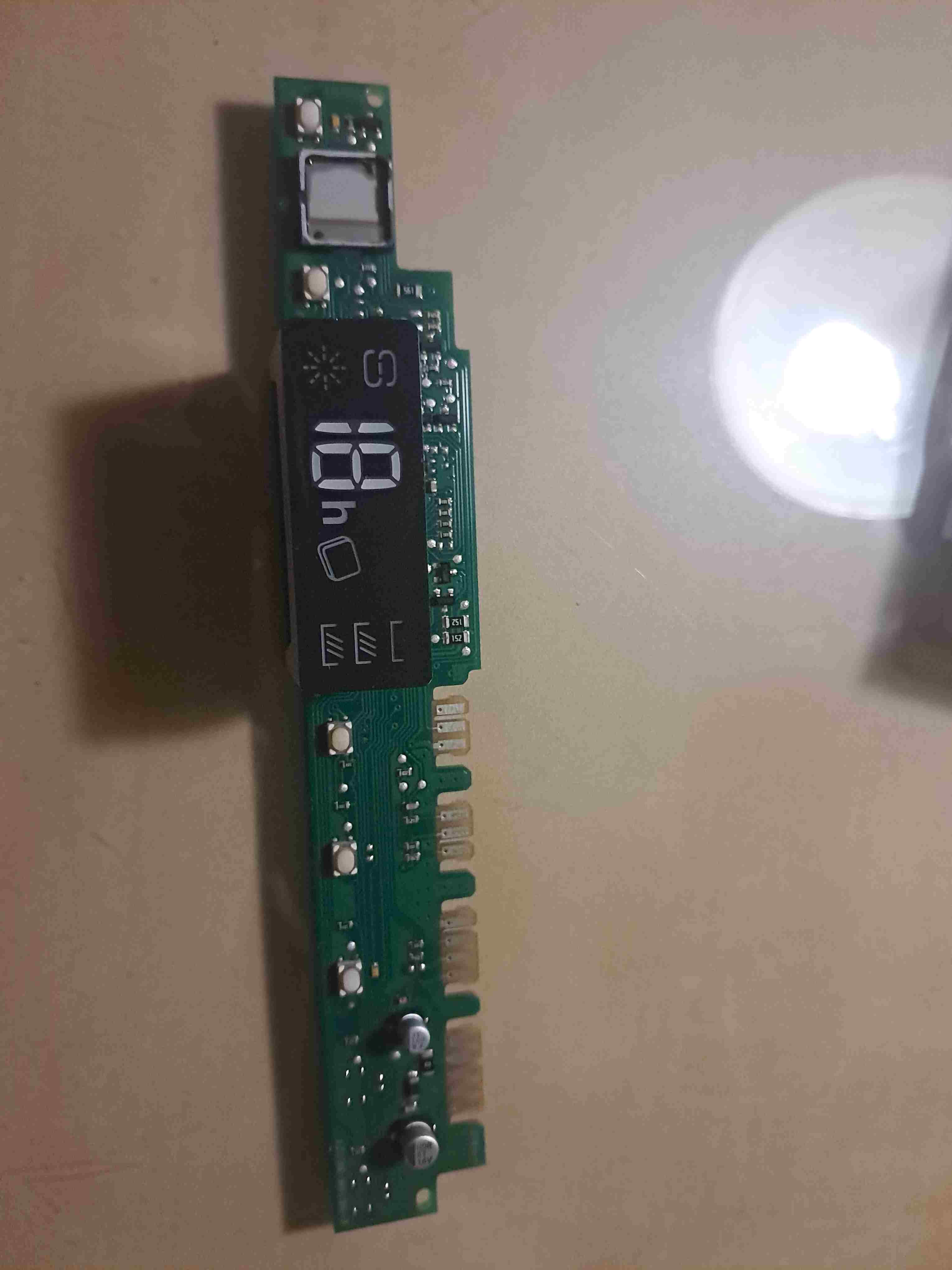

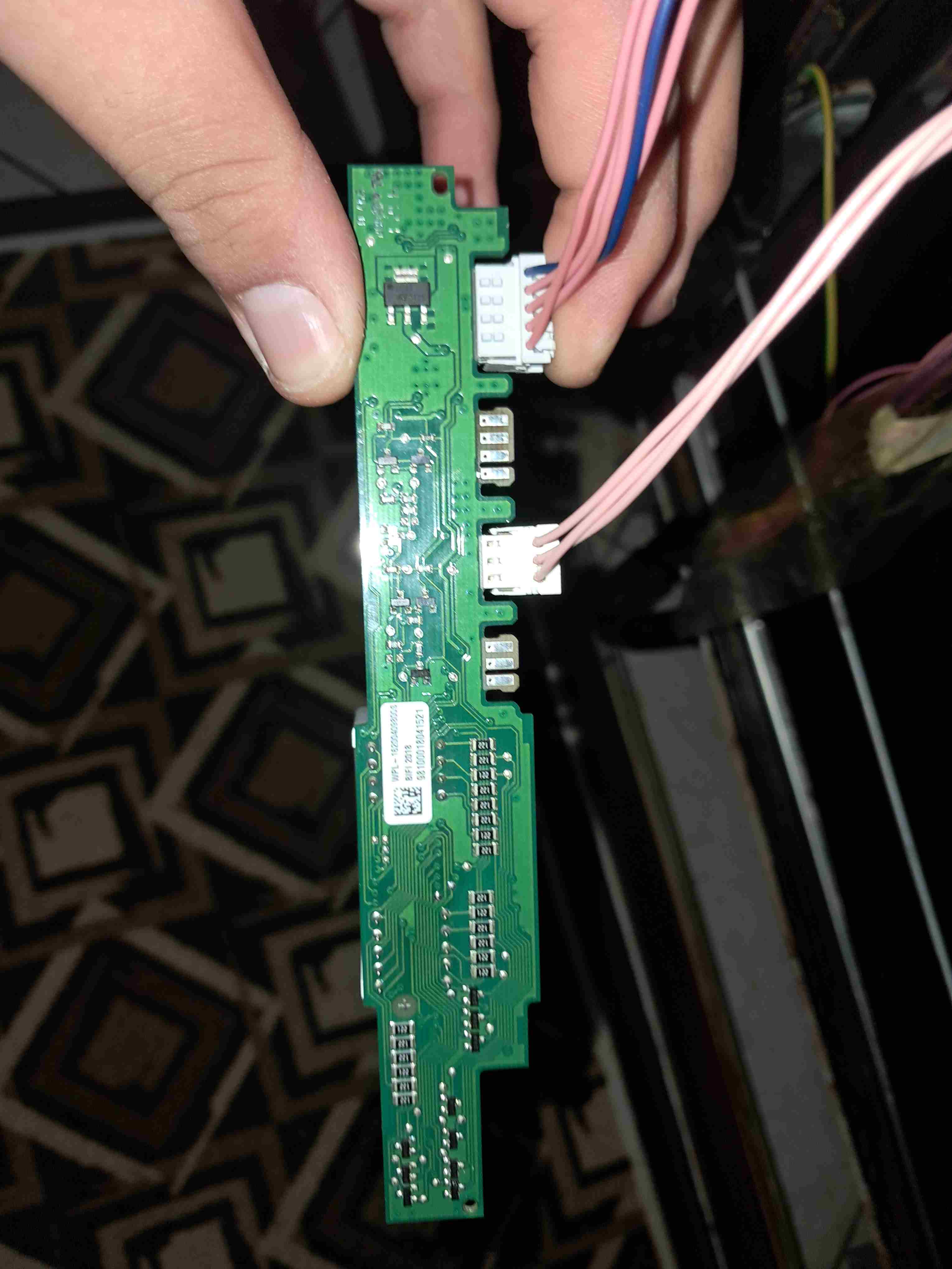

Impianto luce scale con pulsanti wifi: è possibile?
mrgianfranco ha risposto a saverio81 alla discussione in Altro su impianti elettrici civili
Figurati, facci sapere a lavoro finito! -
ALMitaly ha aderito alla comunità
Buonasera a tutti. Ho un problema con il modulo comandi WPL-16200409800S montato su una lavastoviglie ariston hotpoint. Praticamente quando do alimentazione alla lavastoviglie si accende da sola, poi qualsiasi tasto che premo si spegne e inizia ad impazzire accendendo e spegnendosi solo lei. Ho dissaldato il pulsante di start e ho verificato sulla scheda se ci fossero corti ma nulla, e il pulsante funziona bene. Quindi ho ricollegato il modulo alla lavastoviglie e comunque mi dava lo stesso problema. Ho testato i condensatori di alimentazione, il grande mi da 12v stabili e il piccolo 3,3v stabili. Ho controllato anche i cavi nella porta ed è tutto ok. Come posso fare? Avete dei consigli? Grazie in anticipo.
Scatta salvavita dopo cambio ammortizzatori - Bosch WAE20037IT/27
piergius ha risposto a PauloB alla discussione in Lavatrici - Asciugabiancheria
Guarda prima come si presenta la Resistenza che smonti . Se la trovi come in una precedente Discussione... https://www.plcforum.it/f/topic/314060-lavatrice-bosch-wae20127it-ammortizzatori-finiti-e-fa-saltare-differenziale/ ... vanno cambiati prima cuscinetti o crociera, altrimenti la nuova avrebbe vita breve ! - Buona serata ! -
top_ele ha aderito alla comunità
Lavastoviglie fa scattare il differenziale solo quando si apre lo sportello
rem ha risposto a rem alla discussione in Lavastoviglie
Tra i due poli della spina e la carcassa ci sono piu di 40 Mohm su entrambi, anche aprendo e chiudendo ripetutamente lo sportello. Non sono riuscito ad identificare dove sono i morsetti della resistenza. Appena ribalto nuovamente cercherò di localizzarli e misurare tra loro e isolamento. Nel frattempo ho smontato il pannello frontale e avendo lo schema a blocchi ho fatto alcune prove empiriche scollegando uno ad uno i connettori. Ebbene il differenziale scatta quando è collegato il connettore che porta il segnale: B8/1 interruttore galleggiante (risciacquo brillantante) B8/2 interruttore galleggiante (sale) B8/3 interruttore galleggiante (trabocco) Non so se potrebbe aiutare nella ricerca guasti - Oggi
Nuova lavatrice - Chiarimenti sui vari modelli di lavatrici asko
twistdh ha risposto a twistdh alla discussione in Lavatrici - Asciugabiancheria
Ciao rieccomi con qualche problema alla lavatrice (in sto periodo tra lavastoviglie e lavatrice sto messo bene va…). ha cominciato a dare qualche problema, ma non sempre: - con i lavaggi ad alta temperatura (specie a 90) a volte fa rumori strani, non dovuti al cestello dato che gira liscio…inoltre i cuscinetti paiono a posto e senza gioco evidente. Questi rumori di “sferragliamento” sembra che arrivino da una pompa o simile, dato che non è un rumore legato alla rotazione del cesto. - a volte mi fa i lavaggi a temperature assurde, specie se detto i 60 gradi o i 90 gradi…l’ultimo fatto a 90 era tutta rovente e si è piantata prima di finire, ho dovuto riavviare un programma di risciacquo. Il lavaggio successivo a 60 (il giorno dopo) penso che non abbia finito tutto nemmeno lui ed anche lì era tutto bollente oltre misura…anche lì ho dovuto fare un risciacquo dopo. Solitamente i lavaggi a 30-40 li faceva bene, anche se parecchio tempo fa capitava che anche quelli a 30 li facesse sballati mandando in “ebollizione”. - nonostante la pulizia accurata fatta con acido citrico, questi lavaggi a temperatura estremamente alta mi stanno staccando qualche micro residuo rimasto da qualche parte e quindi mi hanno sporcato delle lenzuola bianche. i miei si sono rotti e vorrebbero cambiarla definitivamente…io da un lato anche ma mi dispiace dato tutto il lavoro fatto. Solo che essendo problemi che non capitano sempre è anche difficile capirne le cause mi sa…ho paura quindi di spenderci tempo e soldi e poi magari essere Comunque costretto al cambio. Appena riesco una smontata la do e faccio un lavaggio da aperta per capire se mi da i problemi e se riesco a capire qualcosa…se avete altri suggerimenti in base a queste ultime problematiche sono sempre ben accetti! Grazie mille -
Lavatrice Ariston margherita al748tx gira sempre nello stesso verso
ciakst ha risposto a ciakst alla discussione in Lavatrici - Asciugabiancheria
Grazie a tutti! -
Stefano Dalmo ha iniziato a seguire Lavastoviglie franke fdw 612 e5p a+
Lavastoviglie franke fdw 612 e5p a+
Stefano Dalmo ha risposto a Getano alla discussione in Lavastoviglie
Da dentro la vasca di lavaggio c’è una ghiera , svitala e l’hair break puoi alzarlo per sfilarlo dal l’addolcitore . si pulisce con acido muriatico . -
Buongiorno... smontando i pannelli della lavastoviglie ho trovato dell'acqua che fuoriesce da questo pezzo. Mi aiutate a capire come si smonta?
Saldatrice inverter Mos 138 EVO componenti ko
nocchiere1 ha risposto a nocchiere1 alla discussione in Elettronica generica
Grazie per la risposta hai un link dove comprare il materiale
Impianto luce scale con pulsanti wifi: è possibile?
saverio81 ha risposto a saverio81 alla discussione in Altro su impianti elettrici civili
Ti ringrazio !! -
Rame diventato nero
Lukej ha risposto a Lukej alla discussione in Installazione impianti elettrici civili e terziario
Certo ma la mia era anche una cosa di curiosità. Dentro al cavidotto e collegando non ho trovato parti annerite e invece fuori si. Nel giro di 10 giorni. E' chiaro che quello avanzato non lo uso ma non vorrei fosse successo anche a quello già collegato -
Rame diventato nero
Lukej ha risposto a Lukej alla discussione in Installazione impianti elettrici civili e terziario
No pero non voglio nemmeno aver fatto un installazione non sicura se anche quello dentro al cavidotto si è annerito. E' una cosa mia per dormire tranquillo -
BADPI59 ha iniziato a seguire Aiuto Urgente cambio valvola sicurezza
Aiuto Urgente cambio valvola sicurezza
BADPI59 ha risposto a Simone Mazzali alla discussione in Guasti/Problemi Riscaldamento
dato che devi cambiare la valvola di sicurezza e scaricare la pressione in caldaia io controllerei anche il vaso espansione,portalo ad 1,2 atm dopo aver tolto la valvola di sicurezza -
Marcofelixiano_1 ha aderito alla comunità
Bticino Videocitofono a 2 fili (Kit 360001) ed elettroserratura
sergio1260 ha risposto a sergio1260 alla discussione in Citofoni, videocitofoni e intercomunicanti
Grazie faro' esattamente cosi' -
Lavastoviglie fa scattare il differenziale solo quando si apre lo sportello
piergius ha risposto a rem alla discussione in Lavastoviglie
Se l' Automatico interviene come Differenziale : . tra ciascun Polo della spina verso la Carcassa metallica quanto dà ? .. Come sopra, ma provando ad aprire e chiudere ripetutamente lo sportello ? ... Direttamente tra ciascun capo della Resistenza (scollegata dai cavi) e la Carcassa metallica ? Fai sapere cosa riscontri ! - Buona giornata ! -
Non riesco a vedere Rai Radio 2 Visual HD (202) su un televisore, su gli altri si vede
jacoscar ha risposto a jacoscar alla discussione in Impianti TV
Inguardabile? Pensa che l’ultima volta che l’ho aperto c’era un serpente. la scatoletta in basso a destra dovrebbe essere l’alimentatore per delle telecamere -
Aiuto Urgente cambio valvola sicurezza
Stefano Dalmo ha risposto a Simone Mazzali alla discussione in Guasti/Problemi Riscaldamento
Attenzione che questa quando perde è perché la pressione in caldaia sale fino ad arrivare a tre bar . -
Stefano Dalmo ha iniziato a seguire Aiuto Urgente cambio valvola sicurezza
Aiuto Urgente cambio valvola sicurezza
Stefano Dalmo ha risposto a Simone Mazzali alla discussione in Guasti/Problemi Riscaldamento
In pratica potresti pulirla svitando solo la parte in plastica . ma se la vuoi smontare , guarda sotto ci deve stare un grano esagonale che ne blocca l’estrazione , nella gola che vedi -
Generatore ultrasuoni per scaccia talpe
Livio Orsini ha risposto a ALLUMY alla discussione in Apparati, Schemi & circuiti
Il vero problema è proprio la trasmissione delle vibrazioni al terreno. Avere un trasduttore in aria è relativamente semplice, la difficoltà è la trasmissione di queste vibrazioni al terreno. -
Piastra aiwa Ad F810 assenza segnale ingresso sul canale destro
Livio Orsini ha risposto a gorkys alla discussione in Radio - Stereo - Autoradio - HiFi - CD - DVD
Se non credi di avere la necessità di un discreto oscilloscopio anche per applicazioni future, allora lo strumento che hai individuato può avere un senso, altrimenti è meglio ipotizzare una spesa di almeno 200€ e acquistare uno strumento più "serio" -
Nuovo impianto prima casa no gas
Maurizio Colombi ha risposto a Geogeo alla discussione in Progettazione impianti elettrici civili e terziario
E fai bene, ma fai attenzione! Se non hai i requisiti, un consiglio reperito su un forum (anche se è PLCForum) non ti solleverà da tutto quello che consegue questa decisione. Soprattutto se dovrai richiere un abitabilità e serviranno documenti... -
Non riesco a vedere Rai Radio 2 Visual HD (202) su un televisore, su gli altri si vede
ALLUMY ha risposto a jacoscar alla discussione in Impianti TV
Posso dirlo? È inguardabile! Già è un miracolo se vedi bene quasi tutto. Cosa c'è dentro quella scatoletta in basso a destra? In ogni modo, il centralino è certamente obsoleto, ma se funziona ancora forse ti basta aggiungere un filtro 5G in ingresso dell' antenna. Vediamo se così le cose migliorano. Puoi postare anche una foto dell' antenna? Giusto per capire in che condizioni è... -
Nuovo impianto prima casa no gas
Geogeo ha inserito una discussione in Progettazione impianti elettrici civili e terziario
Buongiorno, sto progettando l’impianto elettrico nuovo di casa mia ( appena presa ) è completamente da rifare visto che non ha nemmeno il salvavita in casa, la luce viene direttamente dal contatore generale.. Qualcosina capisco però ho dei dubbi e vorrei se fosse possibile ricevere dei chiarimenti. L’appartamento non è enorme è un trilocale che però ho deciso di fare tutto elettrico senza gas, quindi piano a induzione e riscaldamento/raffrescamento con climatizzatore canalizzato con bocchetta dedicata in ogni stanza. Avrò sicuramente il 4.5kw ma lo vorrei già predisporre per poterlo aumentare a 6kw in futuro nel caso ne avessi bisogno. Pensavo di strutturarlo in questo modo: Da centralino montante di 15 metri in tubo di plastica dedicato fino al quadro in casa fili da 6mm. Vicino al contatore mettere Magnetotermico Differenziale 1P+N 32A 300mA 220V-6KA Quadro elettrico in casa da 24 modul 12+12 SOLUZIONE A (mi costerebbe un sacco questa soluzione) 1. Fila Superiore in ordine 1 Generale Quadro (2 moduli): Un Magnetotermico 32A (6kA). 2 Scaricatore di Sovratensione (SPD) (2 moduli) serve davvero? 3 Linee Generali (1 moduli cad.): o Magnetotermico Differenziale 10° classe AC (Luci) 1 moduli o Magnetotermico Differenziale 16° classe A (Prese Generali) 1 moduli Totale mudili occupati 6 su 12 2. Fila Inferiore (Carichi Pesanti Dedicati) Piano Induzione (1 moduli): Magnetotermico Differenziale 25A classe A Forno (1 moduli): Magnetotermico Differenziale 16A classe A Lavatrice (1 moduli): Magnetotermico Differenziale 16A classe A Lavastoviglie (1 moduli): Magnetotermico Differenziale 16A classe A Climatizzazione canalizzato inverter (1 moduli): Magnetotermico Differenziale 16A classe F Boiler in pompa di calore (1 moduli): Magnetotermico Differenziale 16A classe F Frigorifero inverter (1 moduli): Magnetotermico Differenziale 16A classe F Totale mudili occupati 7 su 12 SOLUZIONE B (piu’ economica) 1. Fila Superiore in ordine 1 Generale Quadro (2 moduli): Un Magnetotermico 32A (6kA). 2 differenziale puro 25a CLASSE A (2 moduli) e sotto: o Magnetotermico 10° curva C (Luci) 1 moduli o Magnetotermico 16° curva C (Prese Generali) 1 moduli Totale mudili occupati 6 su 12 2. Fila Inferiore (Carichi Pesanti Dedicati) differenziale puro 32a CLASSE F (2 moduli) e sotto: · Piano Induzione (1 moduli): Magnetotermico 25A curva C · Forno (1 moduli): Magnetotermico 16A curva C · Lavastoviglie (1 moduli): Magnetotermico 16A curva C · Boiler in pompa di calore (1 moduli): Magnetotermico 10A curva C (assorbe 200w) · Frigorifero inverter (1 moduli): Magnetotermico Differenziale 10A curva C · Lavatrice (1 moduli): Magnetotermico Differenziale 16A curva C differenziale puro 16A CLASSE F (2 moduli) e sotto: Climatizzazione canalizzato inverter (1 moduli): Magnetotermico 16° curva C Preferirei separare completamente il canalizzato che è quello sempre in funzione e arriva ad assorbire anche 2.5kwh di picco massimo. Totale mudili occupati 11 su 12 Per quanto riguarda invece l’impianto, ho usato un centralino da 24 moduli, da li farò partire le dorsali corrugati da 25mm o 32mm con cavi da 4mm, sotto ho messo una cassetta da 500x200 è enorme lo so, ma ormai che ho bucato nel muro preferivo avere spazio extra cosi non ho scuse. Poi in ogni ambiente ho messo una cassetta di derivazione di 300x150, cosi può starci tutto e pure in abbondanza, solo il bagno non ha nessuna cassetta di derivazione al suo interno ma si appoggia a quello in corridoio. Dal centralino generale partono 3 corrugati da 25mm in ogni cassetta di derivazione, 1 per le luci 1 per le prese e 1 di scorta. Poi per quanto riguarda: lavatrice, piano induzione, lavastoviglie, boiler, frigorifero, forno, climatizzatore per ognuno di loro un corrugato da 25mm dedicato dal centralino generale con cavi da 2.5mm o 4mm. Questo è piu o meno tutto, so che se giusta la soluzione A è sicuramente la migliore, ma ogni magnetotermico diff in classe F mi costa sui 70€ almeno.. e quelli in classe A sui 50€, per questo se corretta preferirei la soluzione B. -
Simone Mazzali ha iniziato a seguire Aiuto Urgente cambio valvola sicurezza
Aiuto Urgente cambio valvola sicurezza
Simone Mazzali ha inserito una discussione in Guasti/Problemi Riscaldamento
Buongiorno mi spiegate come cambiare la valvola di sicurezza? Ho visto che ha dei denti dopo da chiave inglese ma non ho molto spazio per lavorare.. è a pressione? La valvola mi perde un po' devo cambiarla. Metto la foto di una valvola che avevo di scorta. Sono senza acqua calda😅 Grazie
