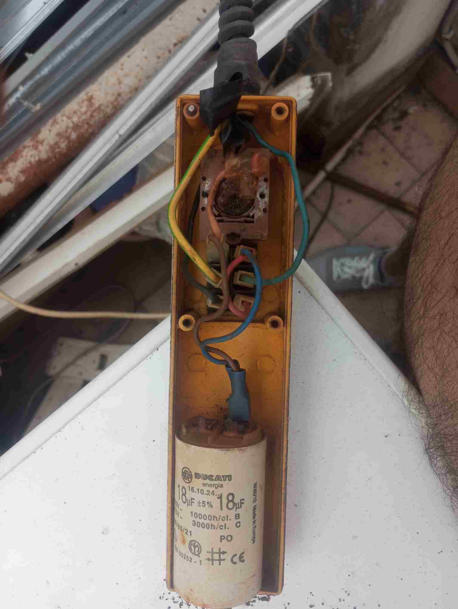

TV LED: barre LED non disponibili, ma dopo l'assistenza non si vede e non si sente più. Cosa è successo?
Sunjia ha risposto a Sunjia alla discussione in Thomson - Saba - Nordmende - Telefunken - A.E.G.
Ciao e grazie per avermi risposto. Hai ragione anche sull'audio, non avevo provato la scart. Quindi rettifico riguardo il sonoro. - Oggi
Sostituzione Urmet artico 1705
robertoelverdadero ha risposto a robertoelverdadero alla discussione in Citofoni, videocitofoni e intercomunicanti
Allora, la chiamata arriva. Da dentro rispondono e aprono anche. Fuori al posto esterno si sente la voce anche se bassa. Ai posti interni non sentono audio e non vedono video (dicono, non ho potuto verificare). L auto inserzione non l ho fatta. A questo punto, mi sembra di capire che sarebbe meglio evitare la sostituzione ?! Perché mi dici così ? -
francodelta ha iniziato a seguire Montacarichi Yamato
Salve a tutti, mi serve aiuto ho un vecchio montacarichi da balcone marca Yamato, lo stesso era fermo da anni, ora mi servirebbe e non funziona bene, praticamente quando aziono il tasto discesa gira bene mentre quando aziono il tasto salita si sente solo un click dalla ventola del motore che si sposta di qualche millimetro ma senza girare. Credevo che fosse un problema di condensatore, lo sostituito e rimane il difetto. Ricordo che anni fa si era rotto il pulsante di stop che era stato bipassato. ora non vorrei che qualche collegamento è errato. vi posto la foto. Grazie se qualcuno mi aiuta.
umidificatore orieme U9500
Leone2285 ha risposto a laura66 alla discussione in Altro su termotecnica
Io ho usato dei moduli a ultrasuoni per fare l'effetto fumo nel presepe di cui trovi una discussione nel forum. Onestamente quelli che ho preso io sono molto economici e non mi preoccuperei tanto di sperimentare. Comunque quando si sperimenta bisogna sempre mettere in conto che qualche cosa non va come previsto. Gli acidi sono di per sé corrosivi e anche se diluiti col tempo possono creare effetti indesiderati. Se poi indichi che cosa vuoi realizzare magari qualcuno potrà dirti la sua idea o proporti altre soluzioni. -
francodelta ha aderito alla comunità
In verità è per un esperimento, la riflessione che può anche disincrostare era per dire che non dovrebbe a mio parere avere un'effetto negativo. Infatti il dubbio è proprio nell'uso continuativo, non so cosa comporti anche perchè non so come funzioni l'ultrasuoni e se questo è attaccabile dalla soluzione acida.
umidificatore orieme U9500
Leone2285 ha risposto a laura66 alla discussione in Altro su termotecnica
Forse mi sbaglio ma immagino che tu voglia coprire degli odori. Comunque l'effetto disincrostante uno lo effettua quando serve e temo che l'esposizione continua ad una soluzione acida possa danneggiare il dispositivo. -
umidificatore orieme U9500
Alessio Menditto ha risposto a laura66 alla discussione in Altro su termotecnica
L’acido citrico toglie il calcare. -
Erik95 ha iniziato a seguire Rumore Lavatrice Whirlpool
Buongiorno a tutti, come da titolo la mia lavatrice whirlpool con un anno di vita emette il rumore del video in allegato (link di drive: Video) Sicuramente contatterò l’assistenza in quanto ancora in garanzia, ma volevo farmi un’idea di cosa potesse essere. Il rumore si sente in tutti i lavaggi e sempre in un momento specifico (tra la fase di risciacquo e la centrifuga) dura pochi secondi e poi non si ripete più fino alla fine del lavaggio. avete consigli su prove da effettuare per capire meglio di cosa si tratta? grazie in anticipo a chi risponderà
Axel6940 ha aderito alla comunità
si ma l'uso che devo farne non è per la pulizia!
Alessio Mazzanti ha iniziato a seguire Aiuto riconoscimento modello citofono
Aiuto riconoscimento modello citofono
Alessio Mazzanti ha inserito una discussione in Citofoni, videocitofoni e intercomunicanti
Salve, Per favore avrei bisogno di riconoscere marca e modello del citofono viva voce in questa foto. L'appartamento è stato ristrutturato e l'apparecchio purtroppo è stato disfatto. Dovrei sostituirlo con un citofono moderno, ma ho scoperto che l'impianto prevede un doppio common, uno per il microfono e uno per l'ascolto. Invece l'apriporta apparentemente condivide il common con uno degli altri due, adesso non ricordo quale... Ringrazio tutti per il cortese aiuto. Alessio -
Ferro rowenta non eroga vapore
Stefano Dalmo ha risposto a jack-vc09 alla discussione in Piccoli elettrodomestici
Grazie per la fiducia 🙏 ma io non rispondo perché gli stai dicendo tutte cose giuste 👍 come di sostituire solo la bobina . spesso si isola l’avvolgimento con il calore . -
Alessio Menditto ha iniziato a seguire Samsung pannello
Si Renato, non puoi aprire più discussioni per lo stesso problema.
Sostituzione Urmet artico 1705
Roberto Garoscio ha risposto a robertoelverdadero alla discussione in Citofoni, videocitofoni e intercomunicanti
La chiamata arriva? Se fai l’auto inserzione (tasto con O senza alzare la cornetta)l’immagine si attiva? Forse intendi posti esterni? -
Alzacristallo elettrico Opel Vivaro 2001
Leone2285 ha risposto a Franck_one alla discussione in Elettronica generica
Hai controllato i fusibili visto che dici di non avere alcun segno? Purtroppo il cablaggio negli sportelli col movimento e nel tempo tende a danneggiarsi e può creare malfunzionamenti. Però da quello che descrivevi prima sembra che tu abbia invertito qualche cablaggio. Il sistema usato serve ad evitare dei corti se il guidatore e il passeggero premono contemporaneamente e in direzione opposta il pulsante che agisce sul finestrino lato passeggero. Difatti in quel caso avresti la stessa tensione ai capi del motore e quindi non funziona. Studiandoti meglio lo schema e con molta pazienza dovresti risolvere. Facci sapere. -
alimentatore stabilizzato Zetagi mod.147
Sergio Blascovich ha risposto a Sergio Blascovich alla discussione in Elettronica Fai da te
due uscite non so quanti watt. -
santa123 ha iniziato a seguire Trascinatore rotto su Bompani BOCA814/E
Trascinatore rotto su Bompani BOCA814/E
santa123 ha inserito una discussione in Lavatrici - Asciugabiancheria
Lavatrice a carica dall'alto Bompani BOCA814/E comprata esattamente 10 anni fa grazie ai consigli di questo forum. 10 anni di onesto lavoro, mai un problema. Oggi però ho notato che un trascinatore, quello principale situato all'opposto dello sportello, è rotto. Allego foto. La lavatrice dovrebbe essere una Ardo TL 148LW rimarchiata. Non trovo però la parte da sostituire né cercandola come ardo nè come bompani. Mi sapete aiutare? Grazie. -
Alessio Mazzanti ha aderito alla comunità
Ferro rowenta non eroga vapore
Leone2285 ha risposto a jack-vc09 alla discussione in Piccoli elettrodomestici
Quindi i 220V AC sulla bobina arrivano. Già che c'eri avresti potuto misurare la resistenza a freddo e a caldo della bobina dell'elettrovalvola. In molti casi basta sostituire solo la bobina. Aspetta il parere di Stefano se vuoi essere più sicuro. -
Ventilatore a soffitto con 6 velocità
gettis ha risposto a gettis alla discussione in Schemi e applicazioni di circuiti elettrici
Ho mandato a ritirare una centralina dalla Cina che aveva gli stessi fili di quella montata, perché oltre ai tre fili del motore ha anche tre fili per la luce a led; la luce a led funziona mentre il motore parte sia in un senso che nell'altro senza le pale, ma come metto le sei pale fa due bip e si ferma -
Sostituzione Urmet artico 1705
robertoelverdadero ha risposto a robertoelverdadero alla discussione in Citofoni, videocitofoni e intercomunicanti
Non vede e non sente dai due posti interni. Quindi 1740/40 e staffa /954 ? -
Ventilatore a soffitto con 6 velocità
gettis ha risposto a gettis alla discussione in Schemi e applicazioni di circuiti elettrici
La centralina non presenta visivamente niente di anormale nei componenti; nella basetta all'ingresso ci sta anche un fusibile che é integro. Forse si é sprogrammato l'abbinamento fra centrale e telecomando, ma non capisco come fare per riprogrammare. Il telecomando l'ho provato ed é a 433 -
Ventilatore a soffitto con 6 velocità
mrgianfranco ha risposto a gettis alla discussione in Schemi e applicazioni di circuiti elettrici
Guarda che trovi anche solamente il controller con telecomando..tanto sono Quei ventilatori fatti in serie in Cina prova a dare uno sguardo su Google scrivendo "centralina ventilatore 6 velocità" oppure controller ventilatore..ecc -
Stefano Dalmo ha iniziato a seguire Ventilatore a soffitto con 6 velocità
Ventilatore a soffitto con 6 velocità
Stefano Dalmo ha risposto a gettis alla discussione in Schemi e applicazioni di circuiti elettrici
Hai visto se riparabile ? -
Davidino1234567890 ha aderito alla comunità
TV LED: barre LED non disponibili, ma dopo l'assistenza non si vede e non si sente più. Cosa è successo?
3kek1 ha risposto a Sunjia alla discussione in Thomson - Saba - Nordmende - Telefunken - A.E.G.
ma perché dubitare del tecnico? dal poco che si vede sembra un'immagine regolare geometrica probabilmente un fondo nero per qualche scritta -
TV LED: barre LED non disponibili, ma dopo l'assistenza non si vede e non si sente più. Cosa è successo?
carlovittorio ha risposto a Sunjia alla discussione in Thomson - Saba - Nordmende - Telefunken - A.E.G.
Se è stato smontato per verificare i led probabilmente si è rotto il pannello. Per non sentire può essere su un ingresso non TV Oppure dei flat non ben inseriri -
TV LED: barre LED non disponibili, ma dopo l'assistenza non si vede e non si sente più. Cosa è successo?
carlovittorio ha risposto a Sunjia alla discussione in Thomson - Saba - Nordmende - Telefunken - A.E.G.
Se è stato smontato per verificare i led probabilmente si è rotto il pannello. Per non sentire può essere su un ingresso non TV
