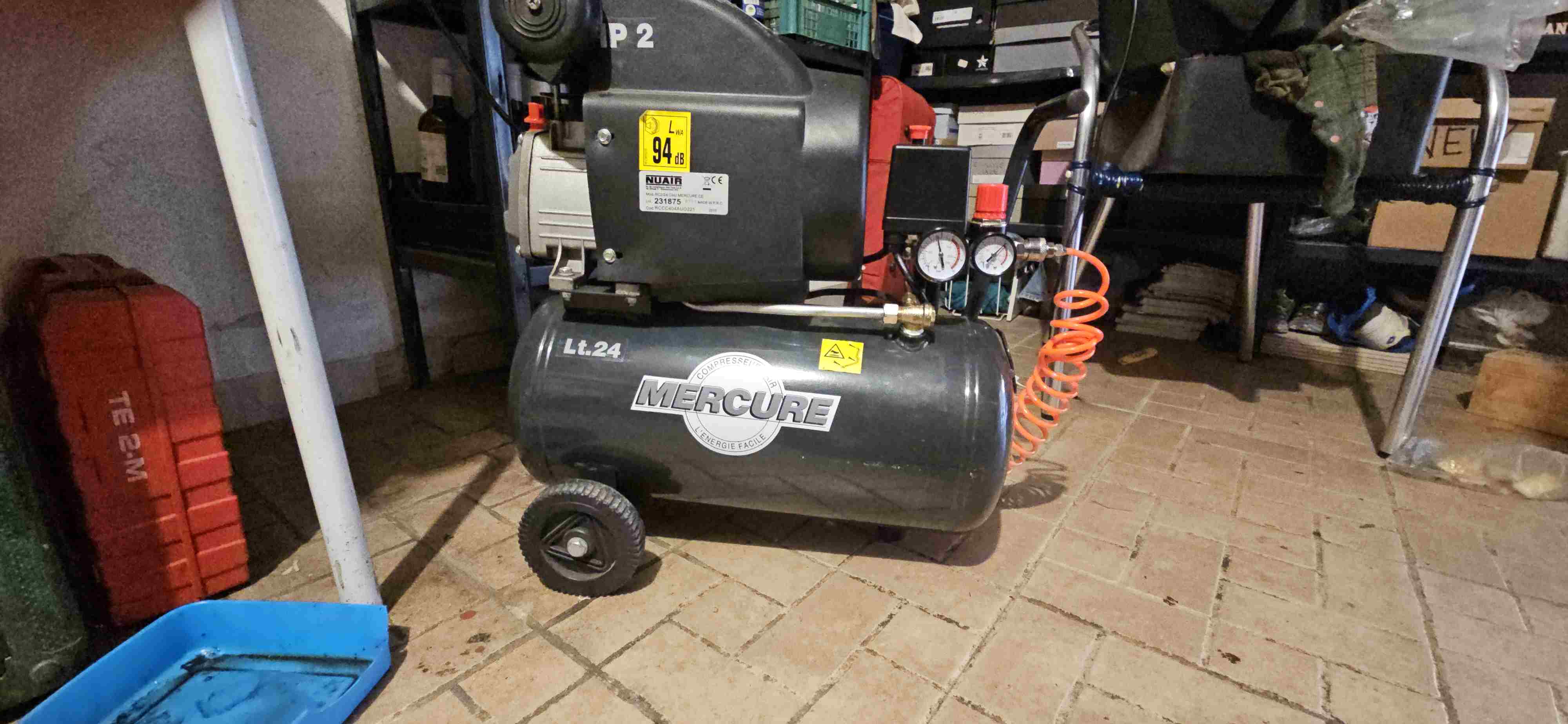

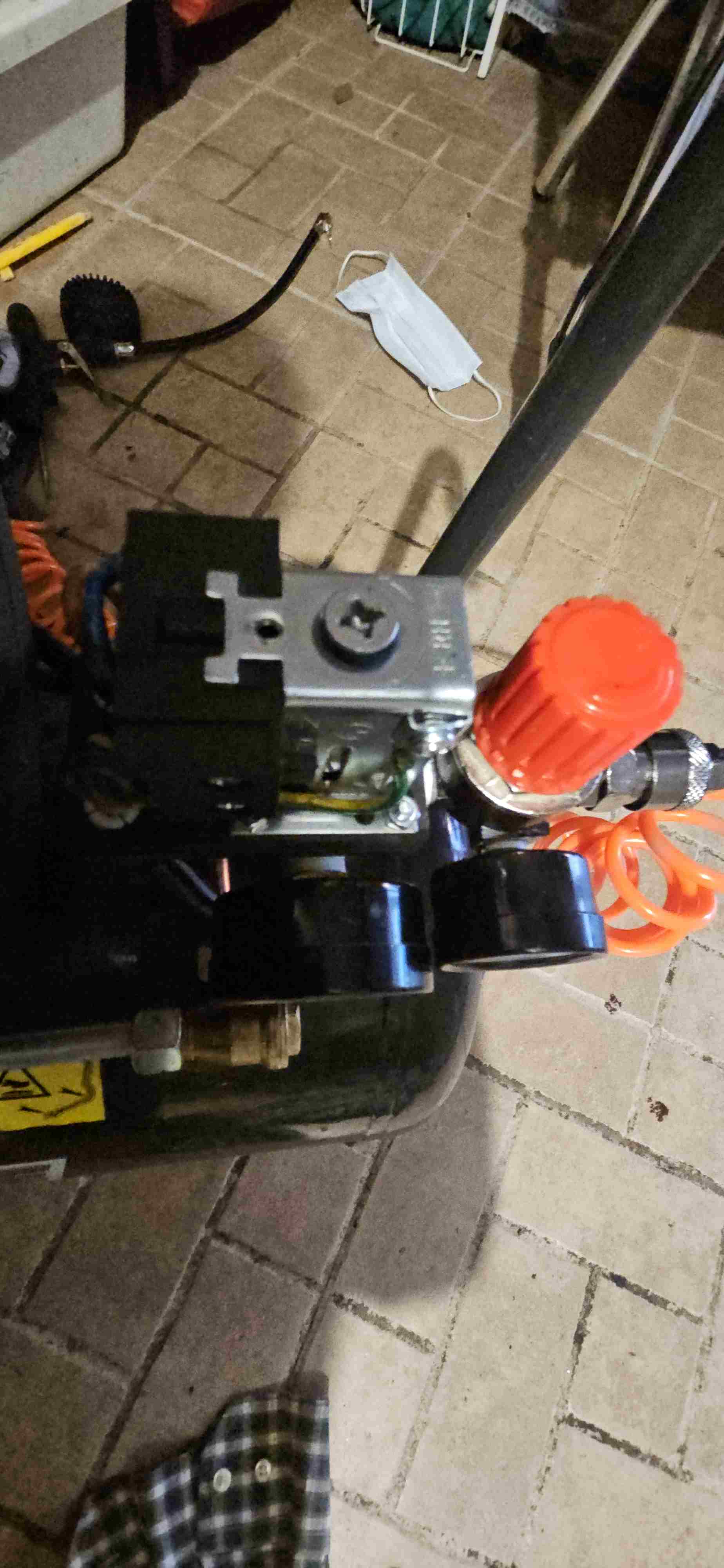

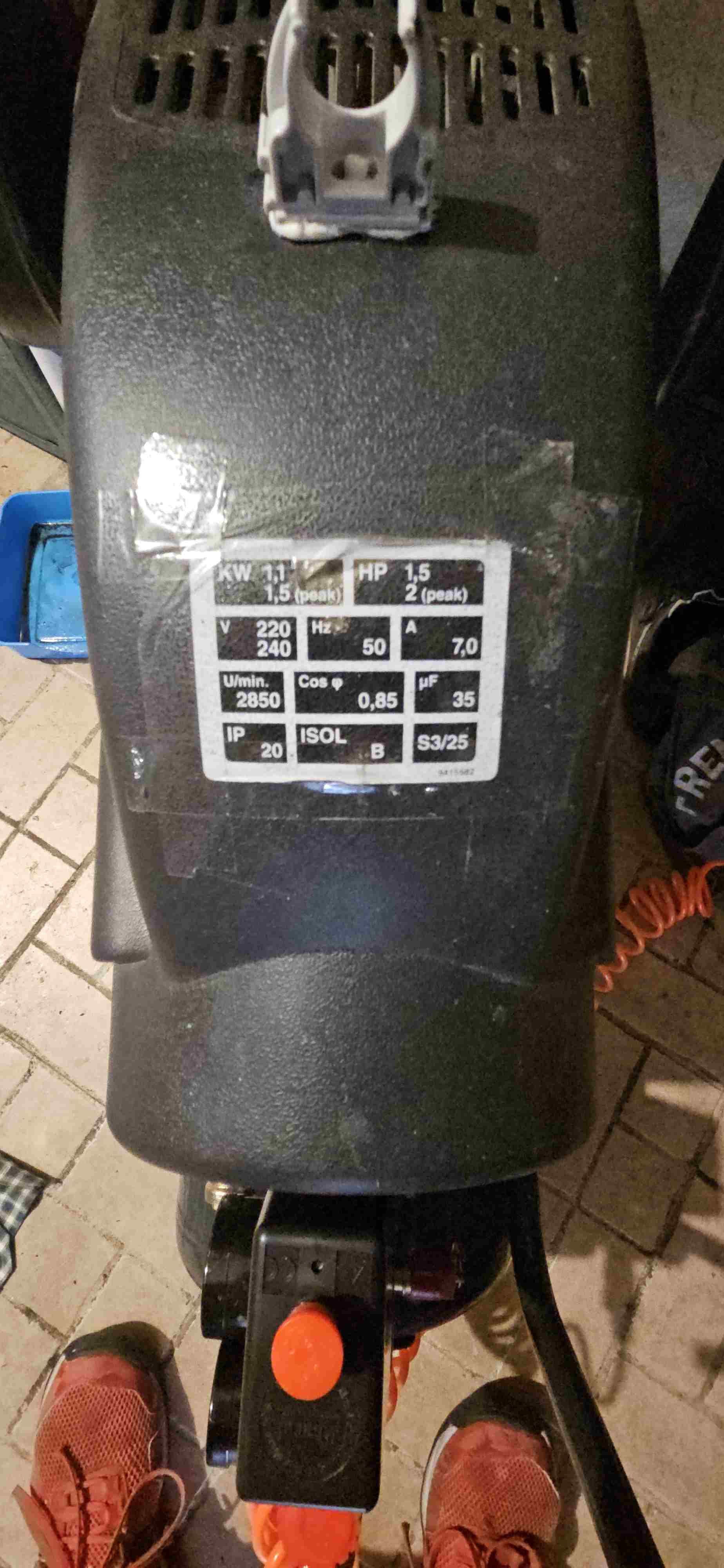

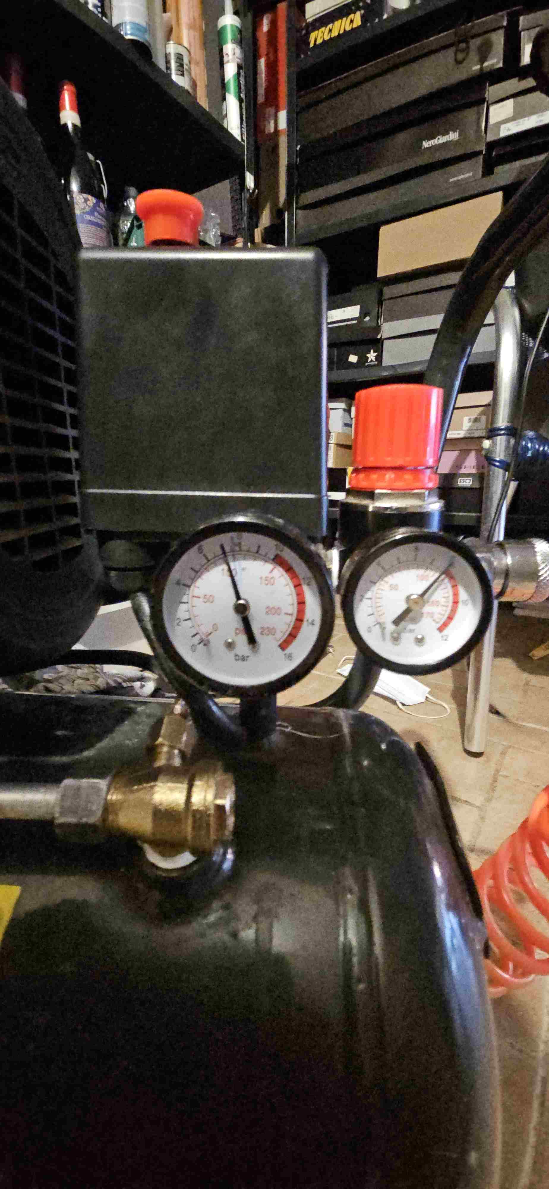

Tubo di collegamento pressostato serbatoio
zagabike ha risposto a zagabike alla discussione in Compressori
Ecco la "bestia"......🤣 Era sderenato perdeva aria da tutte le parti..... Ma con due lire su TEMU l'ho rimesso a nuovo... Prezzi incredibili..... Non perde un filo di aria..... Ma dopo un pò di ore lo ritrovo a zero e questo mi disturba un pò o forse è normale???? Ecco le foto.... Ditemi che devo fare.... -
Mappatura pezzi su nastro di trasporto
Roberto Gioachin ha risposto a marco1278 alla discussione in S7-1200
La soluzione che hai adottato non è sbagliata, almeno dal punto di vista concettuale, ma con quei tempi ciclo non è che puoi pretendere molta precisione. Utilizzare un interrupt a tempo può anche migliorare ma rimane l'indeterminazione della lettura della fotocellula che segue il tempo ciclo. Potresti pensare di usare un interrupt su evento, quello della fotocellula. Poi ti rimane il problema di contare il tempo con precisione, e siamo sempre li. Se vuoi ottenere risultati più precisi usa un PLC con tempi di scansione che si avvicinino a 1 ms -
Weintek EasyBuilderPro cMT2078x: è possibile aprire e leggere un file come fosse una stringa?
Simone.Salarsi ha risposto a RosaE alla discussione in Altri HMI & Scada
che io sappia tramite macro credo di no, ma siccome hai un pannello serie CMTx forse puoi usare javascript con JS Object. -
Buongiorno a tutti Dopo aver sistemato mediante pulizia ,scrostatura e soluzione conservante nell impianto di riscaldamento a pavimento volevo rimettere i parametri normali adatti all'impianto tipo temperatura limite ecc. che erano stati modificati dal centro assistenza per via della cattiva circolazione generale .L'accesso si fa dalla tastiera interna al locale ma ce una password a 4 ciffre ..Dentro il porta scheda controllo ce un adesivo col codice 18 come password ..ma i due digits mancanti dove le trovo ?Devo mettere il circolatore interno in modalita pwm , abassare la temperatura limite , abilitare la sonda esterna, inserire PID ecc. come da nuovo questi parametri sono stati alterati dal manutentore del centro assistenza .... Grazie in anticipo
Livio Orsini ha iniziato a seguire Alimentazione motore trifase
Dovresti riportare i dati di targa di questi motori. Comunque, se non ti serve avere variazioni di velocità, si può anche usare un inverter mono-trifase 230V-230V con filtro sinusoidale interposto tra motore ed inverter.
mistertv ha iniziato a seguire Mivar 28s51
Se il filamento non è interrotto ed il colpetto lo ha risistemato momentaneamente allora oltre a fare quello che dice Riccardo sfila anche la scheda RGB dallo zoccolo del tubo e con il disossidante e spazzolino pulisci bene all'interno del connettore della scheda ed i piedini dello zoccolo, visto che era abbandonato magari un pò di ossido e umidità possono aver creato isolamenti nei contatti.
- Oggi
marekt4 ha iniziato a seguire Alimentazione motore trifase
Buon giorno a tutti. Sono un vs. iscritto da alcuni anni ma per ragioni lavorative e famigliari fino ad ora non sono mai riuscito a partecipare alle vs. discussioni. Da un pò di tempo sto cercando di mettere in funzione alcuni macchinari per la lavorazione del legno appartenuti a mio padre con motore trifase. Ho constatato che l'alimentazione con iverter monofase/trifase nel mio caso è scosigliabile in quanto l'onda non è puramente sinusoidale e quindi provoca surriscaldamento negli avvolgimenti datati e di vecchia concezione. La mia intenzione era quella di utilizzare un alimentatore switching (praticamente un raddrizzatore) con entrata 220v ac ed uscita 48v cc e quindi a valle applicare un inverter trifase per fotovoltaico che assicura un'onda sinusoidale pura. Ringrazio in anticipo tutti quanti potranno consigliarmi.
Mappatura pezzi su nastro di trasporto
marco1278 ha risposto a marco1278 alla discussione in S7-1200
Ok, adesso ho capito cosa intendevi. Usare i contatori va bene, ma ho il problema del tempo di incremento. Il merker clock più veloce è 100ms e nella mia applicazione il primo soffio si attiva dopo 60ms, per cui dovrei gestire i contatori ad interrupt. Ogni quanto? 10ms? 5ms? -
Sostituzione bitcino 334202 con bitcino Universal 334262
Maurizio Colombi ha risposto a Giacomo955 alla discussione in Citofoni, videocitofoni e intercomunicanti
Allora non ti resta altro che controllare il selettore del volume di chiamata, sotto all'apparecchio vicino all'ingresso del cordone cornetta. Poi non ho altre soluzioni. -
Ti scrivo come usare un contatore come timer secondo la IA: 3. Logica nel Segmento (Linguaggio LAD) Utilizzeremo un blocco CTU (Counter Up). Per farlo funzionare come un timer da 10 secondi, imposteremo il valore di preset (PV) a 10. Segmento 1: Logica del Contatore Ingresso CU (Count Up): Inserisci un contatto normalmente aperto di Clock_1Hz in serie con Start_Timer. In questo modo, il contatore riceve un impulso ogni secondo solo se lo "start" è attivo. Ingresso R (Reset): Inserisci il bit Reset_Timer. PV (Preset Value): Scrivi 10 (per un ritardo di 10 secondi). Uscita Q: Collega Tempo_Raggiunto. Come funziona nella pratica Quando attivi Start_Timer, il contatore inizia a ricevere gli impulsi dal bit %M0.5. Ogni secondo, il valore attuale (CV) aumenta di 1. Al raggiungimento di 10 (dopo 10 secondi), l'uscita Q del contatore e la tua variabile %Q0.0 diventano vere. Se disattivi Start_Timer, il conteggio si ferma (mantenendo il valore raggiunto). Per ricominciare da zero, devi attivare Reset_Timer. Perché usare un contatore invece di un timer standard? Memorizzazione: Se manca la corrente o fermi il segnale, il contatore "ricorda" a che punto era arrivato (se configurato come ritentivo). Lunga durata: I timer standard hanno limiti di tempo specifici. Con un contatore e un clock più lento (es. 1 minuto), puoi creare timer che durano giorni o settimane con estrema precisione. Nota Tecnica: Per una precisione assoluta, è meglio usare i fronti di salita (P) del segnale di clock, anche se con 1 Hz il CTU standard gestisce bene la variazione di stato.
Mappatura pezzi su nastro di trasporto
marco1278 ha risposto a marco1278 alla discussione in S7-1200
Ciao, il tempo ciclo della CPU varia da 7ms a 13ms. Non potevo usare un solo timer perché tra fotocellula e soffio posso avere 3 pezzi contemporaneamente, per cui devo tenere memoria dei singoli pezzi. Ne ho nessi 10 perché se in futuro cambiano i prodotti non devo riscrivere tutto. Non ho capito?! -
È la versione moderna di "me lo ha detto mio cuggggino che un suo amico...."?😄 Le informazioni si assumo dai manuali, non per sentito dire da tizio o caio. Si, di norma, il fusibile nei tester è in serie al solo circuito amperometrico. Misurare 200V con fondo scala da 100mV sicuramente non fa bene allo strumento: si va da una semplice staratura sino alla cottura di qualche resistore di precisione. Tutto dipende da come è fatto lo strumento. Quando si misura una tensione incognita si posiziona lo strumento sulla scal più elevata e poi si cambia scala per arrivare al fondo scala più vicino al valore da misurare.
- Ieri
Rex Jetsy RWN16781 Problema vaschetta ammorbidente
osmizzabis ha risposto a osmizzabis alla discussione in Lavatrici - Asciugabiancheria
Ho trovato lo stesso mio problema ben descritto in questo forum (spero di non infrangere qualche regola postando il link): forum.partsdr.com/showthread.php?6487-FIXED-Electrolux-Front-Load-Washer-will-not-dispense-softener -
Sostituzione bitcino 334202 con bitcino Universal 334262
Giacomo955 ha risposto a Giacomo955 alla discussione in Citofoni, videocitofoni e intercomunicanti
Si è posizionato su lamella 2 3 ma non si sente quando suonano o meglio si sente basso basso allego foto -
Scheda comando riscaldamento escavatore CAT312LC
Ok, la prossima settimana dovrebbe arrivare e una volta montato vi faccio sapere. Intanto Livio grazie sempre. -
Quindi una macchina a stati. 2mSec mi sembrano pochini per un 1200, però c'è anche da capire quanto è il tempo ciclo. Forse bastava un OB30 a 10mSec. Se però usi i timer, per quello che mi pare di capire ne bastava uno solo nelle dichiarazioni static del FB. Alla fin dei conti comunque "software che gira non si tocca" , anchio lascierei stare.
Guarda l’antenna ora ce l’ho a 3 metri, il ripetitore è molto più alto di me quindi avrei pensato di alzare ancora l’antenna fino ai 6/7 metri e di inclinarla leggermente verso l’alto. Il ripetitore di crotone è alto piu di 500 metri perchè è situato in montagna e come sto io adesso, sto puntando al punto più basso. La parabola ho sempre lo stesso problema: non prendo Rai e altri canali e non è solo un mio problema. Appena faccio questa modifica vi aggiorno.
Sostituzione bitcino 334202 con bitcino Universal 334262
Maurizio Colombi ha risposto a Giacomo955 alla discussione in Citofoni, videocitofoni e intercomunicanti
A sinistra della morsettiera ci sono 4 spinette, assicurati che NM1 sia posizionato tra 2 e 3 oppure su E. -
Differenzanziale che scatta accendendo grill
piergius ha risposto a Pinoct alla discussione in Quadri elettrici civili e terziario
Tutti quelli attaccati all' Impianto, fissi o tramite Spina inserita nella Presa, sono Alimentati, cioè In Tensione . Di essi, alcuni sono in Stand by, altri in fase di Utilizzo, altri, come Congelatore e Frigo, alternano automaticamente Stand-by e Funzionamento, perciò non vengono mai staccati . - . È importante ricordare che gli Elettrodomestici recenti, dove entra il Cordone di Alimentazione, invece della vecchia Morsettiera, hanno Filtri di Rete incorporati che disperdono circa 2mA ciascuno ; Bastano 8 di essi attaccati alla Rete per avere già 16mA di Dispersioni sulle spalle del Differenziale ! - .. In genere i Circuiti interni dopo il Filtro interrompono solo il filo Marrone, mentre il Blu va diretto verso i Componenti successivi.. Dato che un Polo della Presa porta la Fase230V, mentre l' altro porta il Neutro che è collegato a Terra presso la Rete di Distribuzione, il verso della Spina nella Presa non è indifferente, poiché incide se : . i Comandi interni tagliano la Fase, Spengono Effettivamente togliendo Tensione , come slasciando la Spina staccata 😀 Per la Legge di Ohm, Id= V/Rx= 0V/Rx = 0 Dispersione . - .. O viceversa interrompono la via di Ritorno verso il Neutro, ☹️ lasciando tutto il resto alla Tensione di Fase ⚡ ! ID =. V/RX = 230 V / RX = Dispersione inaspettata, ma Motivata da Polarità Errata.. - Buona Notte ! . - -
Ho rifatto un video se si riesce a capire meglio dopo che si spegne. Una cosa che ho notato non so se sarà casualità ma il primo componente familiare che ha fatto la doccia la fiamma è riuscita a reggere. Poi le seguente docce ha iniziato ha spegnersi. Ricarico un altro video e chiedo giusto per essere sicuro prima di smontare. Grazie
C'è un tipo che dice che non c'è nessun fusibile in modalità Tensione [solo corrente], quindi non ci saranno problemi. L'unica cosa che potrebbe essere la risoluzione è leggermente alterata.
citofono urmet 1122/601 - Collegamento con doppia portiera
mister y ha risposto a mister y alla discussione in Citofoni, videocitofoni e intercomunicanti
Grazie per le risposte, si, ho due posti esterni, li ho collegati in parallelo tra loro senza relè di attivazione, non importa se l'audio viene riprodotto da entrambi i posti esterni, il mio dubbio era se potessero funzionare, ma avendoli già montati ho potuto verificare la funzionalità. -
algol 11" (prima serie?) aiuto per riparazione/ammodernamento
ale-75-BW ha risposto a ale-75-BW alla discussione in Brionvega
Grazie Riccardo, apprezzo le tue affermazioni e hai tutto il mio rispetto! ...e non escludo in futuro di spedirtelo e di chiederti il favore di aggiustarmelo (pagandoti quello che ritieni sia giusto), ma prima vediamo se il riparatore me lo sistema. Oggi sono passato dal negozio e mi ha detto che non ha avuto tempo per lavorarci. Io gli ho risposto che non ho fretta (sono 15 anni che fantastico di utilizzarlo!) e gli ho portato l'accrocchio cinese, il trasmettitore UHF. gli ho chiesto se poteva provarlo e verificare se funziona. ... rimango in attesa... ... e nel frattempo fantastico: qualora il tutto vada a buon fine, c'è modo di lucidare le plastiche secondo voi? ho fatto qualche ricerca e mi pare che l'approccio più sensato siano i prodotti per carrozzeria per auto, le paste abrasive e tanto olio di gomito. qualcuno ci ha provato o mi può indirizzare? Grazie, e se non vi scoccia vi terrò aggiornati sul mio folle progetto. Ciao, Alessandro -
Caldaia Vaillant VCW 242 - Mancata accensione fiamma - elettronica
Stefano Dalmo ha risposto a ottonebis alla discussione in Guasti/Problemi Riscaldamento
Se il pressostato con le prove che hai fatto non chiude , devi pulire il venturi , sarebbero i due tubicini presenti sul coro del ventilatore , dove vanno inseriti i tubicini in silicone che vanno al pressostato . procurati un filo di rame nudo di una decina di cm e infilalo dentro i raccordi , deve entrare 5/6 cm e ravana bene al suo interno . Poi con il tubetto in silicone ci soffi dentro per far eliminare polvere o residui . A questo punto riprovi il funzionamento . -
Suggerimento, usa contatori (invece di timer che sono più lenti). Poi dovrai modificare una variable che non sono millisecondi ma che corrisponde ad un tempo. Curiosità mia: non capisco 10 timer per gestire 2 soffi ma se hai fatto così immagino che servono. ciao
