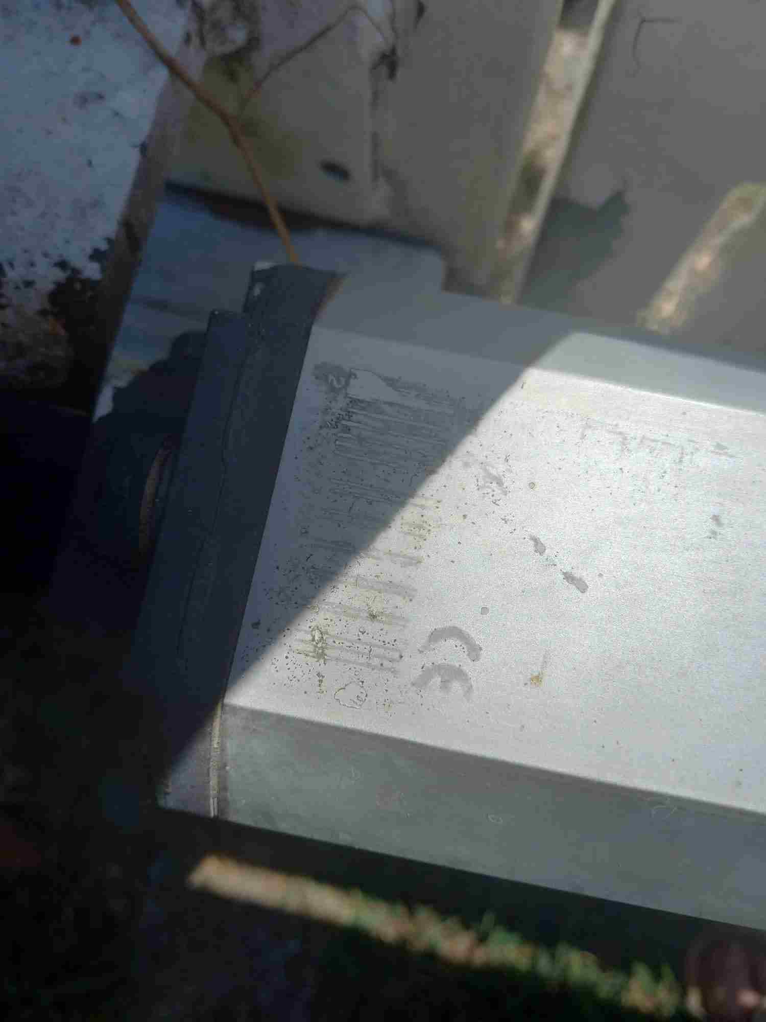

Attuatore faac 402
francesco mira ha risposto a francesco mira alla discussione in Cancelli elettrici
La perdita era tra fondello e serbatoio, l'etichetta è nella parte superiore vicino al fondo, grazie della disponibilità. -
Climatizzatore split non eroga aria fredda
fasteagle ha risposto a fasteagle alla discussione in Guasti/Problemi Climatizzazione
forse mi sfugge qualcosa. quello che ho capito io: - l'azoto in pressione e nell'immediato rivela solo perdite visibili tramite schiuma o simili, non può rivelare microperdite a meno che non si conduca la prova sul lungo periodo (24h) osservando i manometri; - solo il cercafughe riesce a rilevare le microperdite nell'immediato ma funziona solo col gas, non con l'azoto. da ciò deduco che è sia possibile eseguire bene la ricerca delle perdite (e poi la prova di tenuta) con l'azoto nell'immediato ma al contempo avere un circuito con microperdite, che sono rilevabili solo alla fine e col cercafughe, cioè quando è stato caricato il gas. dove sbaglio? -
fberto ha iniziato a seguire Installare centrale INIM Prime
Buongiorno a tutti. Attualmente ho un impianto domestico con centrale Bentel Absoluta che ho installato e programmato autonomamente qualche anno fa e sto valutando un aggiornamento con una centrale Prime. Detto che non sono un installatore vi chiedo se c'è il modo di avere la documentazione di installazione del materiale INIM incluso il sw Prime Studio per poterlo valutare preventivamente. Mi sono iscritto sul sito come Utente ma ovviamente questi documenti sono riservati ad Installatori ufficiali e non posso scaricarli. Secondo voi c'è qualche modo per arrivare a questa documentazione ? Avete esperienze in merito ? Grazie
Gobabba ha aderito alla comunità
Sostituzione urmet 1131 con elvox 887u
robi1 ha inserito una discussione in Citofoni, videocitofoni e intercomunicanti
Ciao a tutti ho acquistato elvox come sostituto dell’urmet perché non riuscivo più ad aprire il cancelletto. Ho collegato tutto secondo lo schema che c’è sul manuale ma non c’è il morsetto per il cavetto CA e quando suonano dal cancelletto non si sente suonare. Come posso risolvere? grazie ps inoltre il morsetto 6 su urmet, nella tabella del manuale elvox è segnato 4 -
Caricatore bosch e bike BCS220 non funziona
Dumah Brazorf ha risposto a Marco Antonio alla discussione in Elettronica generica
La linea coi 5v serve per la comunicazione tra caricatore e batteria. Forse i 36V partono solo dopo negoziazione con la batteria. Che tensione ha la batteria? -
Lavatrice lg f1291qd si muove quasi sempre a pieno carico
killbill831 ha risposto a killbill831 alla discussione in Lavatrici - Asciugabiancheria
Saluti altro problema secondo voi cosa può essere ora, ho sistemato gli ammortizzatori ora si sente questo: https://files.fm/u/t64h9ut3fk Chi mi aiuta? Grazie -
maulapi ha aderito alla comunità
- Oggi
Differenziale a monte di Autotrasformatore
Carcereri ha risposto a Carcereri alla discussione in Progettazione impianti elettrici civili e terziario
click0 cosa dici? -
Differenziale a monte di Autotrasformatore
Livio Orsini ha risposto a Carcereri alla discussione in Progettazione impianti elettrici civili e terziario
Ripeto: -
Nuova Bosh SMS6ZCI10E perde brillantante
Ciccio 27 ha risposto a sedano132 alla discussione in Lavastoviglie
Allora se non ronza da sinistra non è questione di rigenera, o dello scambiatore di calore. -
Differenziale a monte di Autotrasformatore
Carcereri ha risposto a Carcereri alla discussione in Progettazione impianti elettrici civili e terziario
"Se connetti il neutro a terra questa corrente dovrà fluire obbligatoria mente a terra" e mi spieghi il perchè ? Per circolare la corrente ha bisogno di un circuito su cui richiudersi. Se in cabina il Trafo lato secondario è a triangolo (220 Vac trifase senza neutro) verso dove circola la corrente? -
Differenziale a monte di Autotrasformatore
Livio Orsini ha risposto a Carcereri alla discussione in Progettazione impianti elettrici civili e terziario
Leggi la risposta di rguaresc , con le relative formule. L'elettrotecnica ha le sue regole, regole che valgono sempre e non si piegano ai desiderata segli utenti. Se le i carichi sulle 3 fasi fossero perfettamente equilibrati, non avresti corrente nel neutro, altrimenti nel neutro circola la corrente di squilibrio. Se connetti il neutro a terra questa corrente dovrà fluire obbligatoria mente a terra. In funzione della corrente circolante e della resistenza di terra, al punto di giunzione tra neutro e terra, la tensione sul neutro, rispetto al potenziale 0V di terra, può raggiungere anche valori pericolosi. -
Caricatore bosch e bike BCS220 non funziona
Nik-nak ha risposto a Marco Antonio alla discussione in Elettronica generica
In prossimità dei cavi di uscita, è presente un relay, che suppongo fornisca la tensione(36V) sui cavi. Verifica che sia così, inoltra controlla se ai capi dei due elettrolitici a secondario, sia presente una tensione. -
Nuovoutente82 ha iniziato a seguire Programmazione pannello Logo
Buongiorno a tutti, Premetto che non sono esperto di programmazione pannelli operatore e sono qui per chiedere a voi su come si fa a programmare il pannello operatore della Logo. in sostanza mi servirebbe solo che, a una determinata condizione, mi esca un messaggio sul pannello. qualcuno è cosi gentile a spiegarmi, se possibile, i passaggi da fare? grazie
Marco Antonio ha iniziato a seguire Caricatore bosch e bike BCS220 non funziona
Caricatore bosch e bike BCS220 non funziona
Marco Antonio ha inserito una discussione in Elettronica generica
Buongiorno a tutti, tempo, che non passavo da qui a darvi fastidio... Ho caricatore Bosch modello BCS220 36 volt 4 amp usato 4 volte non carica, lo ho aperto e il cavo ha negativo, un positivo 5volt e un positivo di 36volt, questo ultimo e assente, fusibe ok altri componeti ok, nessuna frusciatura o corto circuito, qualcuno di voi li ha capitato o sa dove sta il problema? -
ALLUMY ha iniziato a seguire Impianto Sat 4 tv
Dipende, se il decoder ha un solo ingresso certo che si può fare, ma se è uno come i vecchi my-sky con due ingressi (uno per vedere, l'altro per registrare) ma con sw non aggiornato, allora servirà un altra presa quindi un partitore non più da 4 ma da 6 uscite (una rimane inutilizzata) ma è un caso ormai raro. Oggi i ricevitori sat sono in generale SCR/dCSS quindi il problema non si pone (ma è sempre meglio verificare prima).
Mi sono trattenuto dai complimenti per non scatenare un putiferio🤣
La rimanenza risulta da quella conteggiata dal contatore comune - la misura del sotto contatore. Se anche l'altro condomino si installa un suo sotto contatore, allora si che eventuali differenze (perdite occulte) si ripartiscono in base ai millesimi. Almeno io la sapevo così.
Frigorifero per casa in montagna messa in funzione rapida
blondgnek65 ha inserito una discussione in Frigoriferi - Congelatori
Buongiorno devo cambiare il frigorifero che ho in un alloggio in montagna al momento ce ne è uno a incasso ma vorrei prenderlo libera installazione vorrei un frigorifero combinato no frost , misurse larghezza 60 o anche 54 e altezza 180, congelatore mi bastano anche solo 2 cassetti la frigo con cassetto zero gradi per carne e quello per frutta e verdura , mi piacerebbe che avesse la funzione di sanificazione tipo plasmacluster di panasonic e sopratutto mi servirebbe che fosse utilizzabile il prima possibile dopo l accensione visto che tutte le volte lo dovrei accendere e spegnere a fine soggiorno, a tal proposito sarebbe utile se avesse una funzione di raffreddamento super veloce o magari se fosse connesso e avesse la possibilità di essere acceso preventivamente via internet , anche se forse ci sarebbe il problema di doverlo lasciare aperto quamdo spento e chiuderlo primandi accenderlo. Come marche io ero affezionatona panasonic ma so che non fa piu frigoriferi in europa , credo che ora ci siano solo gli sharp simili ma se ha quello che cerco anche altri marchi vanno bene , ad esempio ho visto che hanno caratteristiche interessanti gli lg con un ottima quantità di cibo congelato nelle 24 ore . Grazie mille saluti Nicola. -
Differenziale a monte di Autotrasformatore
Carcereri ha risposto a Carcereri alla discussione in Progettazione impianti elettrici civili e terziario
continuo a non capire, il "conduttore di terra dell'autotrasformatore" è il collegamento a terra del neutro? In condizioni normali (non ho dispersioni del carico) la corrente circola tra fase e neutro, non vedo perchè dovrebbe circolare verso terra, veramente non capisco, potresti spiegarti meglio? -
Nuova Bosh SMS6ZCI10E perde brillantante
sedano132 ha risposto a sedano132 alla discussione in Lavastoviglie
Guardando da davanti sul destro. Credo dove si trova la bocchetta dell'impianto a zeolite. Sull'altro non ho nemmeno provato a dire il vero. Dopo lo faccio. -
click0 ha iniziato a seguire Contabilizzare i consumi e Differenziale a monte di Autotrasformatore
Differenziale a monte di Autotrasformatore
click0 ha risposto a Carcereri alla discussione in Progettazione impianti elettrici civili e terziario
Hai l'intervento del differenziale quando presente. Misura quanta corrente esce dal conduttore di terra dell'autotrasformatore -
No Si paga sempre la parte conteggiata e una quota a millesimi della rimanenza non conteggiata. Da cui servono due contatori altrimenti il lavoro è totalmente inutile, soprattutto con consumi propri bassi
Differenziale a monte di Autotrasformatore
Carcereri ha risposto a Carcereri alla discussione in Progettazione impianti elettrici civili e terziario
E' un appartamento a 5° e ultimo piano di un condominio, l' impianto di terra è ovviamente condominiale. Una domanda per click0, non capisco perchè dovrei avere una corrente che circola verso terra, verso cosa si richiuderebbe il circuito per permettere la circolazione? -
Sicuramente la soluzione SCR con cavo 7mm e partitore è la più indicata. L'unica controindicazione è che non è espandibile, per esempio nel caso ci sia un decoder che registra, con doppio tuner. Assolutamente da evitare i cavi da 4 mm Una tubazione da 20 non si usa più nemmeno per una presa, meglio cercare percorsi alternativi.
Stefano Dalmo ha iniziato a seguire Uniqua Revolution Sime problemi acqua calda
Uniqua Revolution Sime problemi acqua calda
Stefano Dalmo ha risposto a GiaGio10 alla discussione in Guasti/Problemi Riscaldamento
42 gradi , di questi tempi è impossibile stabilizzare . quasi la caldaia non dovrebbe accendersi , visto Le temperature . il tutto per non miscelare . Giusto ? E fare la doccia solo con la calda . Per avere queste capacità , devi montare un accumulo , o una caldaia con accumulo .
