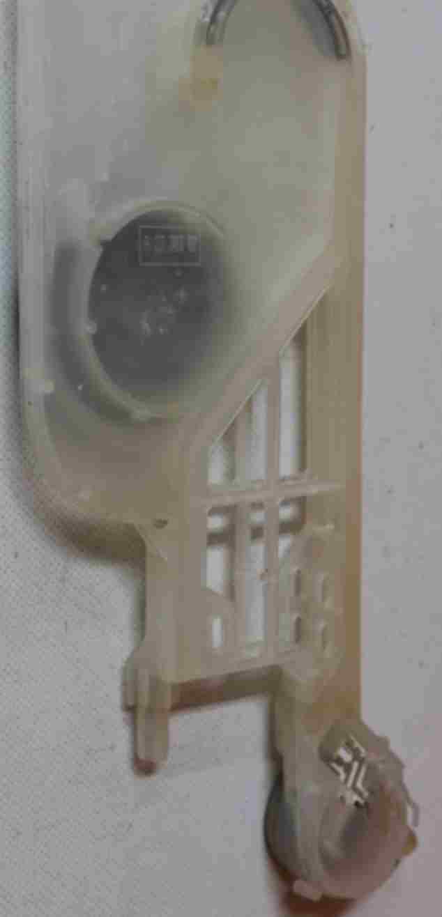

Lavastoviglie Ariston LFT 11M 132C non funziona correttamente...
Stefano Dalmo ha risposto a elettr2 alla discussione in Lavastoviglie
Non deve dare meno di 10 impulsi in 10 secondi -
Lavastoviglie Ariston LFT 11M 132C non funziona correttamente...
michpao ha risposto a elettr2 alla discussione in Lavastoviglie
Apri il fianco destro della lavastoviglie e vedrai una girante dove entra il tubo dell’acqua (vedi foto), collegando il tester in continuità sui due contatti dovrebbe trillare. -
Luca_san ha aderito alla comunità
Robot aspira/lava pavimenti. Mappatura LiDAR
reka ha inserito una discussione in Aspirapolvere e Ventilatori
Da un paio di mesi sto usando un robot per pavimenti della Samsung con tecnologia di mappatura LiDar. La prima mappa dell'appartamento risultava inclinata e l'ho rifatta, adesso sembra in squadra ma ho notato che i movimenti del robot non sono perfettamente paralleli alle pareti. Mi chiedevo con che criterio il robot si orienta, sono i due sensori ai lati della station a dare il riferimento? PEr farmi capire metto un paio di screen delle pulizie eseguite finora non mi son posto il problema ma dando un occhiata mentre funziona si nota proprio che il robot tende a spingere contro le pareti e si stacca e riparte credo solo quando sente i micro del "paraurti" che si schiacciano. Faccio prove inclinando la station o provo a rimappare tutto ? - Oggi
Andrea Annoni ha iniziato a seguire Router Sky WiFi e telefono Yealink Voip
Router Sky WiFi e telefono Yealink Voip
Andrea Annoni ha risposto a bandit77 alla discussione in Telefonia VOIP
Non è necessario aprire nulla sul router. è una sessione uscente. anche se Sky utilizza pjsip (mi sembra) e necessario sostituire il modem operatore e installarne uno libero. solo così si può accedere stabilmente al server VoIP -
MTD a base montante saltato
reka ha risposto a Altorn91 alla discussione in Quadri elettrici civili e terziario
visto che c'è una batteria di centralini tutti uguali io chiederei all'elettricista responsabile delle parti comuni, o al progettista a cui fa riferimento. se ti dicono che il differenziale serve lasciacelo, piuttosto chiedo conto della scelta di un 500 tipo AC e non di un selettivo da 300. -
Consiglio lavatrice grande capienza
borgo77 ha risposto a Ilaria07 alla discussione in Lavatrici - Asciugabiancheria
impossibile, si trovano ricambi di macchine degli anni 70,presi personalmente le schede poi le trovi per almeno 20 anni e asko acquistato settimana scorsa il bloccoporta di una macchina del 2001 -
Salvataggio dati su USB in pannello WEINTEK MT8073IE con EASYBUILDER PRO
ceio1960 ha risposto a ceio1960 alla discussione in Altri HMI & Scada
Grazie Simone, sei una fonte preziosissima. Sto provando ad implementare seguendo le tue dritte. Grazie ancora -
marop05 ha aderito alla comunità
Con gli scarni dati che hai indicato è dura darti una risposta minimamente di aiuto. In linea di massima il problema è nella parte di gestione video che non ha le prestazioni necessarie ovvero non è settata correttamente. La Ram video è indipendente o fa parte dei 16 GB? Ma cosa intendi per macchina di tipo industriale, una workstation o altro? Che versione di Windows hai installato, ovviemente del tipo professional? La versione del TIA qual'è? Magari se indichi il modello.
bandit77 ha iniziato a seguire Router Sky WiFi e telefono Yealink Voip
Buongiorno, chiedo aiuto perchè non riesco a configurare il telefono in oggetto (un T31P) con il modem di Skywifi. Ho seguito qualunque impostazione indicata nel sito di Sky, ho creato regole di Port Forwarding e/o DMZ eppure la registrazione SIP non va mai a buon fine. Ho una rete così strutturata: Modem Skywifi al piano terra con uscita rete verso il secondo piano dove si collega ad un primo DECO S1900 che gestisce la wifi del piano. Da questo parte un cavo fino al primo piano dove entra in un secondo Deco S1900 al quale sono cablati sia il PC con cui lavoro che il telefono voip. Ultimo dettaglio, ho il telefono analogico collegato nella porta apposita del router al piano terra. Avete idee su cosa potrei modificare?
Buongiorno e buona Pasquetta a tutti. Volevo chiedervi cosa comprare per accendere le luci con Alexa Premetto che ho visto porta lampade comandabili con Alexa ma non so se devo togliere quello che c'è o aggiungerlo. Cosa mi consigliate di fare da solo o devo chiamare un elettricista? Non voglio,se possibile, che le luci non si accendono ad esempio mancanza improvvisa wifi ecc ecc Spero di essermi spiegato grazie buongiorno.
Raga buongiorno e buona Pasqua a tutti. Approfittando di qualche giorno di ferie, ho pensato di togliere da mezzo il mio vecchio portatile i3 per passare al "nuovo" i5, tra l^altro un Dell del tipo industriale. Nonostante sono passato da 8gb di ram a 16, mi fa questo difetto ....... Per capirci, quando apro un menu a tendina rimangono le scie, per farle scomparire non e facile, sono veramente fastidiose. qualcuno di voi ha avuto lo stesso problema?. Adamo
Salvataggio dati su USB in pannello WEINTEK MT8073IE con EASYBUILDER PRO
Simone.Salarsi ha risposto a ceio1960 alla discussione in Altri HMI & Scada
dimenticavo, per lo stato delle usb connesse hai a disposizione: LB-12048 : USB disk 1 status (exists when ON) LB-12049 : USB disk 2 status (exists when ON). Sui cmT hanno aggiunto la funzione di rimozione sicura delle USB, ma visto che hai la serie IE non puoi usarla e dovrai estrarla brutalmente come abbiamo sempre fatto 😁 -
Case mobili e climatizzatori
click0 ha risposto a simonegtt77 alla discussione in Altro su impianti elettrici civili
solitamente, in problema risiede in un mancato raffreddamento improvviso, di tutta la parte di potenza e si rischia di "cuocere" i terminali di potenza se hanno sempre fatto cosi... il problema potrebbe tranquillamente risiedere altrove la tensione di rete che valori assume? la zona è soggetta a eventi metereologici particolari (zona di mare particolarmente esposta al vento dal mare, zona con molti fulmini in presenza di temporali, ecc) -
Consiglio lavatrice grande capienza
Ciccio 27 ha risposto a Ilaria07 alla discussione in Lavatrici - Asciugabiancheria
Strano: pensavo che Miele garantisse per 20 anni anche i ricambi... Mi pare che per legge, i ricambi debbano essere garantiti per 10 anni dalla cessazione della produzione di qualsiasi modello, quindi a maggior ragione un modello presentato da poco dovrebbe essere coperto per diverso tempo... -
Magnete controllo tachimetrico
Livio Orsini ha risposto a darkon11 alla discussione in Lavatrici - Asciugabiancheria
Ti ringrazio ma, semmai, la cazziata l'ho data io.😊 Purtroppo a volte si incontrano persone che hanno un'esagerata suscettibilità: basta solo una richiesta di ulteriori dati per sentirsi dività offesa. -
Lavastoviglie Ariston LFT 11M 132C non funziona correttamente...
Ciccio 27 ha risposto a elettr2 alla discussione in Lavastoviglie
No. Concentrati su motore e contalitri (probabile, se la "H"sul display vorrebbe dire che non entra acqua). -
Salvataggio dati su USB in pannello WEINTEK MT8073IE con EASYBUILDER PRO
Simone.Salarsi ha risposto a ceio1960 alla discussione in Altri HMI & Scada
se guardi nella prima immagine del mio post con l'oggetto backup, viene indicato : *LB-9039: indica lo stato dell'attività di backup (bit ON backup in corso). Dovrebbe essere il bit di cui hai bisogno. -
Magnete controllo tachimetrico
ALLUMY ha risposto a darkon11 alla discussione in Lavatrici - Asciugabiancheria
Buongiorno a tutti. Il mio settore di lavoro ed esperienze è nella progettazione e realizzazione di circuiti RF (TV e sat), per quello sono abbastanza presente nelle discussioni di antennistica. Per il resto ho esperienza sommaria ma mi piace partecipare per dire la mia e per imparare qualcosa in più. In questa discussione invece avevo chiesto quelle informazioni perché mi sembrava logico chiederle: più info si danno, maggiori probabilità di arrivare al dunque potevano esserci. Mi dispiace per Livio, ti sei preso una cazziata per nulla e al posto mio. Se può esserti di conforto ti mando un uovo di Pasqua 😁 Scherzo ovviamente. Buona Pasquetta a tutti -
Frigorifero combinato: funziona solo frigo ma non freezer
Skenkz ha risposto a Skenkz alla discussione in Frigoriferi - Congelatori
Ciao Stefano, è un modello No Frost (Manuale Zoppas PRB38338XA) Quindi dici che anche cambiando relè/PTC o condensatore non cambia nulla? Però se è un poblema di perdita di gas non doveva rinfrescare meno anche la parte frigo? Altro problema che pensavo potesse essere: Ventola evaporatore ferma oppure Sensore (NTC) difettoso. Cosa ne pensi? Grazie, Marco -
Collegamenti cavi eletrici
Alessio Menditto ha risposto a Camionaro75 alla discussione in Impianti Climatizzazione
Non richiamiamo nessuno qui, cerchiamo solo di fare le cose secondo la Legge, informando chi può non sapere che sta commettendo illeciti, poi la responsabilità civile e penale è personale di chi verrà colto con le mani nel sacco. Anche questo è servizio pubblico. -
Collegamenti cavi eletrici
Camionaro75 ha risposto a Camionaro75 alla discussione in Impianti Climatizzazione
Grazie alighi per l’aiuto che mi stai dando,ringrazio anche Stefano ,non voglio metterti in difficoltà con nessuno sul forum già mi è successo su un gruppo ho chiesto informazioni e la persona che mi stava aiutando è stato richiamato,un tecnico l’ho chiamato ha visto le macchine datate e mi ha detto che non conviene montarle per l’alto consumo di corrente se è così le butterò al ferro vecchio grazie ancora -
Il problema delle coste sugli scorrevoli, non è cosa installare, ma come arrivare alla centrale. Il filo sta male, il carrarmato stà peggio e il trasmettitore costa l'ira di Dio; alla fine dei conti una costa a filo va dai 40/50€ per quelle che installano tutti agli oltre 200 per quelle che installano gli "orologiai", ma la funzione e la durata sono sempre quelle.
Case mobili e climatizzatori
Livio Orsini ha risposto a simonegtt77 alla discussione in Altro su impianti elettrici civili
Da anni trascorro le ferie estive in villaggi sul mare, alloggiando in villini o in case mobili. Da, almeno 15 anni a questa parte, ho notato che, oltre al frigorifero, anche i condizionatori non sono più sottoposti al taglio dell'alimentazione con l'estrazione della scheda. Anzi negli ultimi anni non mettono nemmeno più le schede. Io credo che ciò dipoenda dal fatto che se lasci il climatizzatore sempre acceso, un volta che è a regime, il compressore si attacca ad intervalli piuttosto lunghi e consumi poca energia. Se uscendo alle 9 di mattina si spegne il climatizzatore, quando si rientra alle 12:30 circa, l'ambiente è soffocante e surriscaldato quindi, la quasi totalità raffredda al massimo, con porte e finestre aperte, per fa uscire l'aria surriscaldata. Quello che hai risparmiato con la fermata lo perdi tutto ed anche di più, con quei 10' di funzionamento a palla. -
La tensione di picco di un impulso di inverter con tensione di rete di 400V è pari a 564V, questo vale per inverter progettati nel 2026, come per quelli progettati nel 1960 (inverter "3 steps" a SCR). Similmente la tensione di picco di un inverter alimentato con tensione di rete di 230V è pari a 324V. Se il motore bruciasse per tensione accadrebbe solo per reti a 400V, invece la tensione di picco non ha molta influenza. Il fenomeno che rovina l'isolante è la derivata della tensione, ovvero il dv/dt . Negli inverter prodotti sinoi a circa 30 anni addietro i tempi di salita e discesa, degli impulsi di tensione, era dell'ordine di circa 50µs, in quelli attuali siamo a <100ns, ovvero oltre 500 volte più veloci. Questo significa che anche con tensione di soli 320V circa in un caso avevamo slew rate 64*106 V per 1", attualmente si hanno slew rate di oltre 3,2*109 V per 1". Nota per chi non lo sapesse. La tensione ai capi di un motore, alimentato da inverter, è una serie di impulsi di ampiezza pari a 564V (324V), di larghezza variabile secondo un legge sinusoidale. Osservando la corrente, invece, si ha un forma d'onda quasi sinusoidale, più o meno distorta, in funzione dell'induttanza del motore e della frequenza di choppering o freqeunza portante. Più elevata è questa frequenza più pulita è la forma sinusoidale della corrente. Infatti uno dei metodi per ridurre la rumorosità del motore consiste nell'aumentare la freqeunza portante, negli odierni inverter si possonoi raggiungere, ed anche superare, i 10kHz. La rumorosità cala ma, ovviamente, aumenta il riscaldamento del motore.
Grazie mille, appena lo riesco ad aprire te lo faccio sapere, purtroppo al momento il televisore non c'è lo sotto mano, è di una mia zia.
