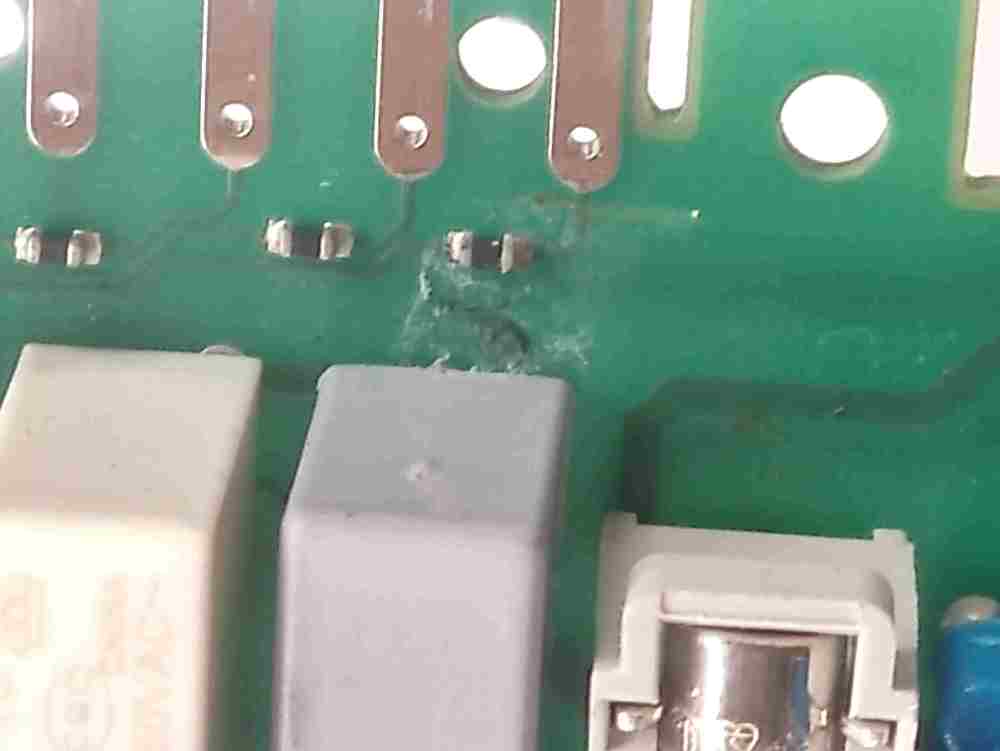

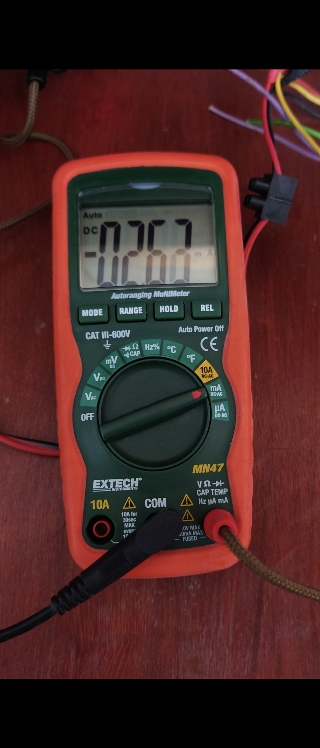

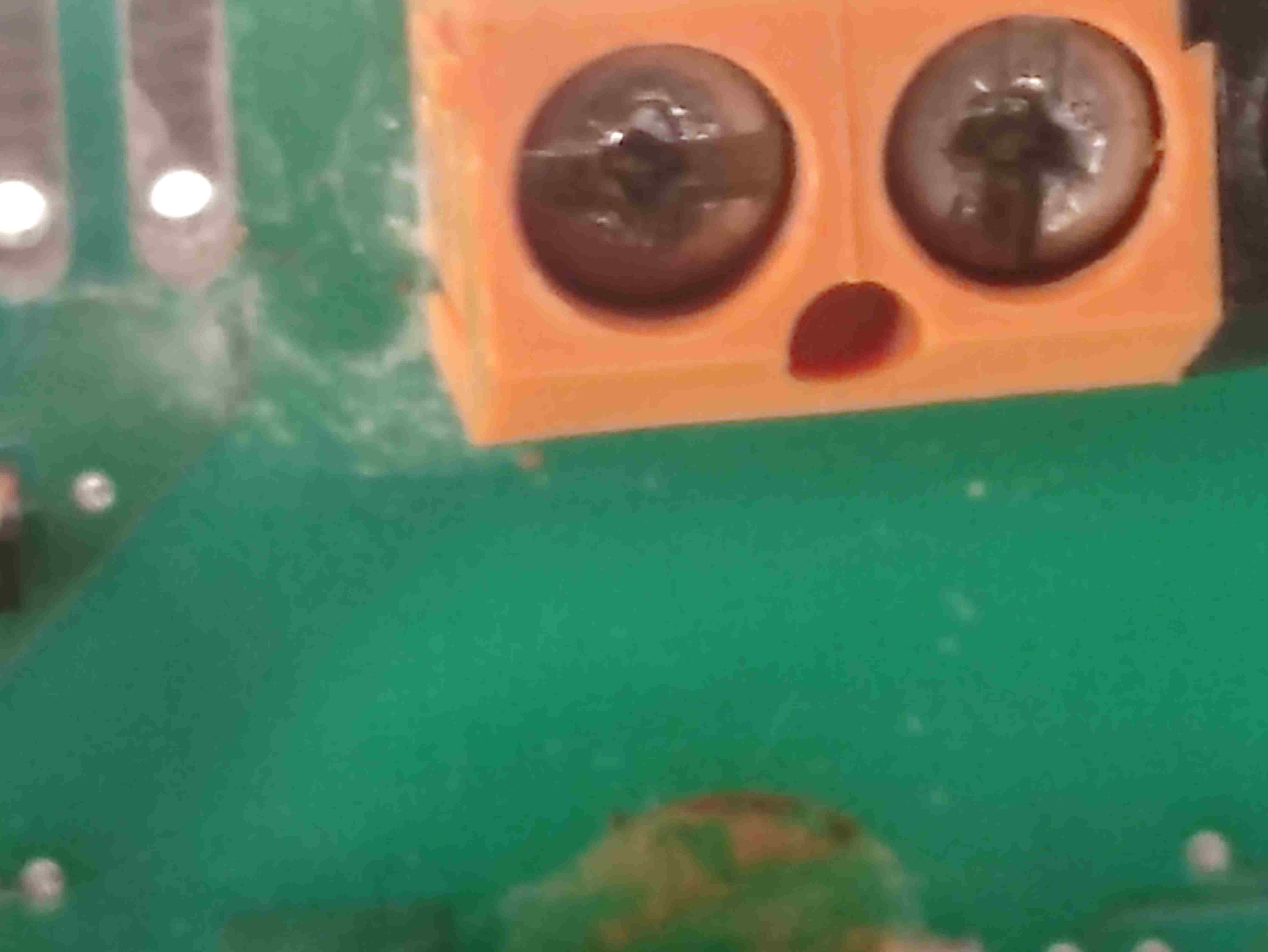

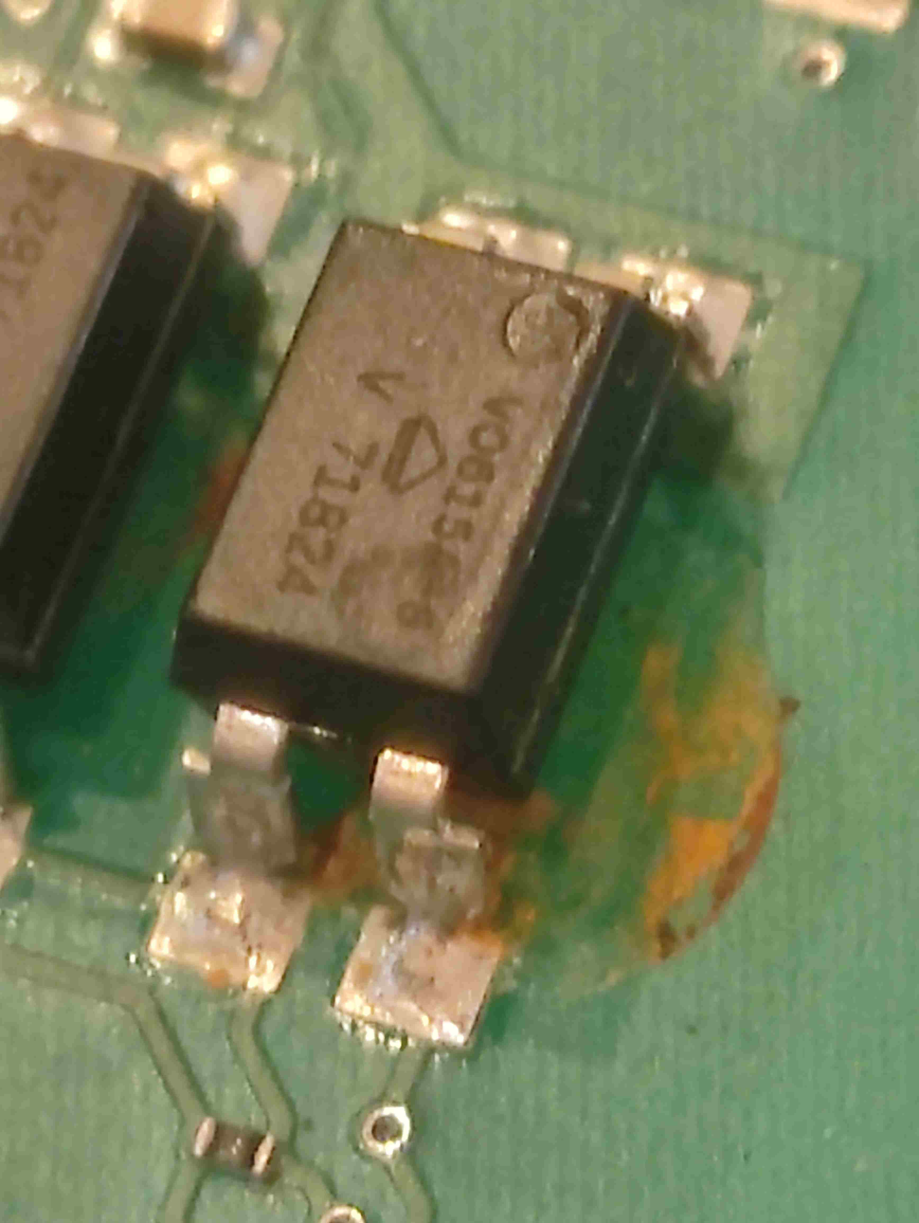

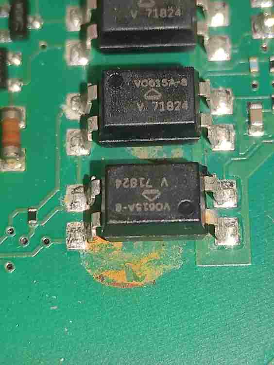

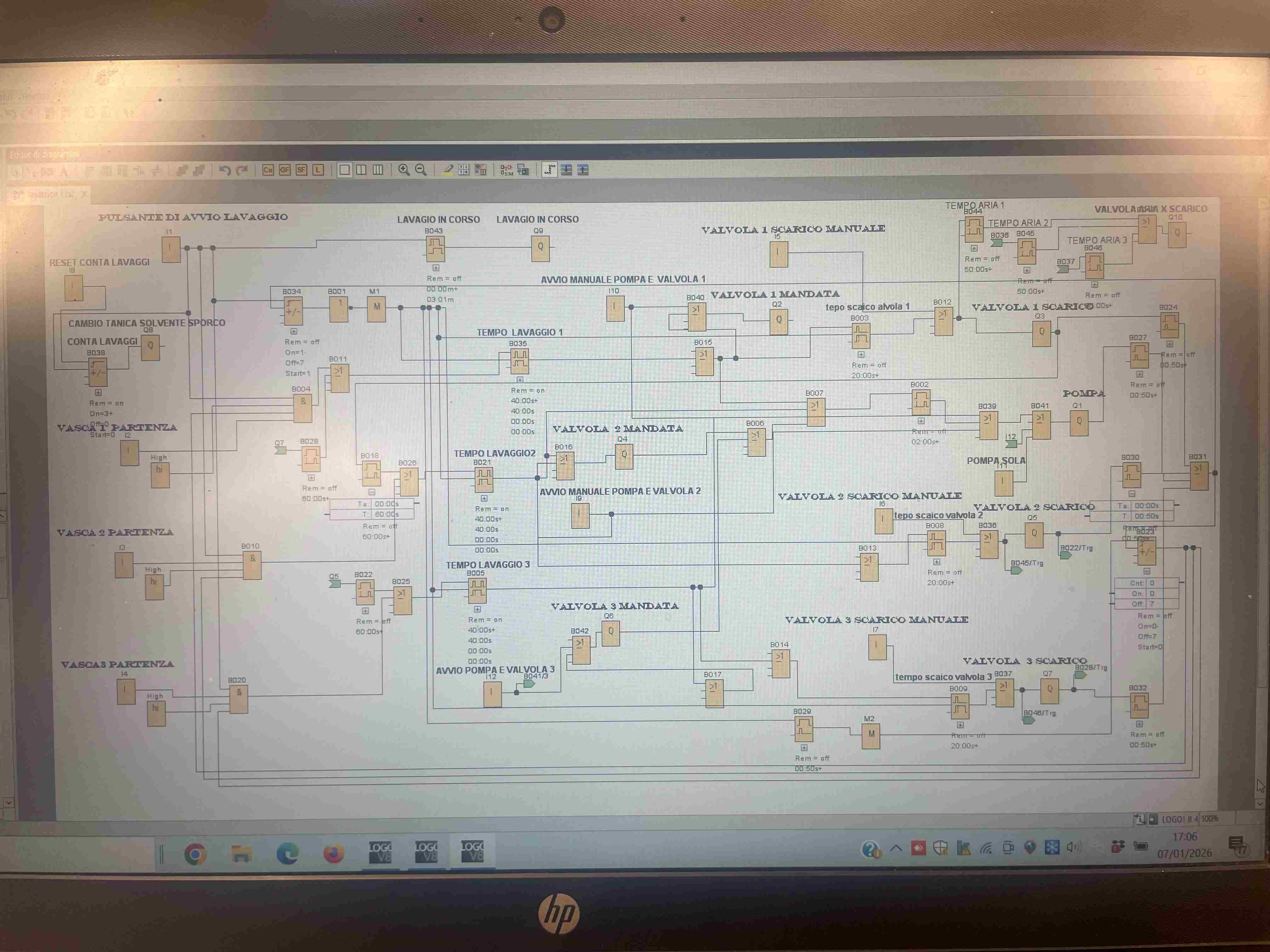

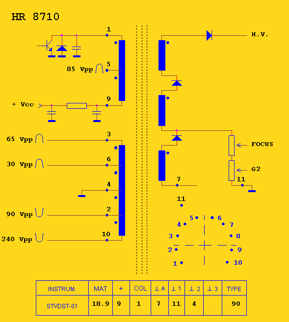

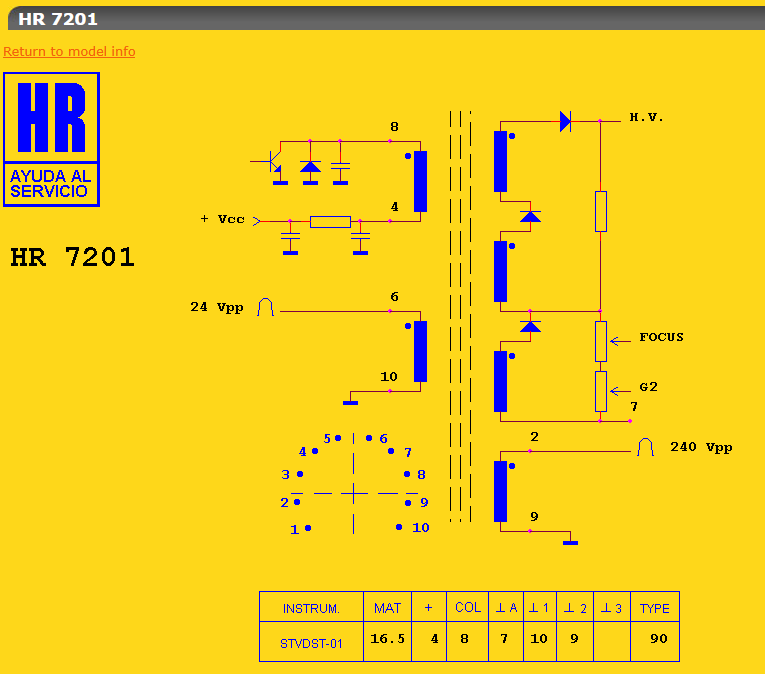

Domanda basica su cambio vecchio differenziale
piergius ha risposto a pinballwizard alla discussione in Quadri elettrici civili e terziario
In questa situazione meglio dare subito una scandagliata con la Pinza , magari trovi una dispersione tra 15 e 20mA che non raggiunge la Soglia di Scatto e riesci a seguirne il percorso verso i punti luce ... Parlando di luce ... tieni presente che , in caso, se gli Interruttori Unipolari sono inseriti correttamente sul percorso della Fase , la misura va fatta con tutte le Lampade accese . ( quelle spente non ricevono la corrente da disperdere ) Stesso discorso per le Prese comandate da un Interruttore . - Di solito c' è più umidità nelle giornate nuvolose quando sta per piovere , che in quelle serene . Potrebbe essere collegato l' andamento altalenante del fenomeno . A proposito , dalla Taverna ha origine qualche punto luce all ' aperto ? - Buona serata ! -
Trasformatore di riga Best2 15 Pc 023!
cippa lippa ha risposto a cippa lippa alla discussione in Brionvega
uhm 230? il telaio è 023 -
Batteria tampone per autoradio
Domenico Maschio ha risposto a Bigboss80 alla discussione in Radio - Stereo - Autoradio - HiFi - CD - DVD
Alcune cose che non ho capito . Tu vuoi alimentare l'autoradio con un alimentatore a 12 Volt normalmente che accenderai quando vuoi accendere al radio . Quindi quando accendi la radio questa sarà alimentata dall'alimentatore e non dalla batteria ? giusto ? La batteria ,fatta con 3 pile in serie da 4,5 volt , che non sarà in tampone ,poichè non sono ricaricabili , ma si scaricheranno con il tempo , servirebbe solo a mantenere la memoria delle stazioni radio . Se è cosi puoi farlo tranquillamente , la memoria della radio assorbe pochissimo ,quindi durerà qualche mese . -
Trasformatore di riga Best2 15 Pc 023!
Riccardo Ottaviucci ha risposto a cippa lippa alla discussione in Brionvega
Trasformatore di riga Best2 15 Pc 023!
Riccardo Ottaviucci ha risposto a cippa lippa alla discussione in Brionvega
infatti per questi codici non trovo nulla,provo col Formenti -
PROBLEMI CON FUNZIONALITA DI UNA LAVATRICE PEZZICON SOLVENTE ECOLOGICI
carlo26 ha inserito una discussione in Logo
Buona sera. ho un problema che non riesco ad individuare e risolvere anche se all'apparenza funziona tutto. Spiego il programma . ho una vasca con dei spruzzatori lavapezzi e 3 serbatoi- fustini contenenti il solvente a freddo ed ecologico. con un pulsante I1 faccio partire il ciclo di lavaggio. il pulsante I1 fa partire il ciclo di lavaggio con vasca n1 che apre una valvola di mandata Q2 valvola di scarico Q3 e pompa Q1 .La pompa aspira dalla vasca 1 il solvente ,lo spruzza nella vasca di lavaggio e ritorna nella vasca tramite la valvola di scarico Q3. Il tempo di lavaggio è regolato con interruttore comodo B35 che allo scadere fa chiudere la valvola di mandata e pompa . lo scarico Q3 avrà un tempo ritardato rispetto alla pompa per permettere di scaricare tutto il sovente all'interno della vasca. alla fine del lavaggio vasca1 ,si attiva una seconda vasca con valvola di mandata Q4 - valvola di scarico Q5 e sempre la stessa pompa Q1 il tempo regolato sempre con un interruttore comodo B21. anche in questo caso si aprirà la valvola di mandata insieme alla valvola di scarico e pompa , la valvola di scarico sarà spenta(chiusa) con un tempo di ritardo di 20 secondi per permettere di scaricare nella vasca n° 2 tutto il solvente . finito questo intervallo parte la vasca n° 3 nello stesso modo con valvola di mandata Q6 valvola di scarico Q7 e sempre la pompa Q1 al temine del ciclo si spenge tutto tramite il contatore avanti indietro B34 e B23. C'è anche un Q9 che non con una lampadina ed un aspiratore segnala tutto il ciclo di lavaggio completo dei tre settori . c'e anche un conta lavaggi Q8 che appunto conta i cicli di lavaggio impostabili con pulsante reset per avviare un nuovo conteggio. ho pensato in oltre che dopo tot lavaggi (nel mio caso circa 40) la prima vasca risulterà sporca , la seconda vasca sarà leggermente sporca e l'ultima vasca sarà e dovrà essere pulita se tutto funziona. A questo punto tolgo solo la prima vasca e la sostituisco con una vasca nuova (fusto) . Ho pensato di modificare la partenza del nuovo ciclo di lavaggio non dalla 1a vasca ma dalla seconda vasca ( leggermente sporca) che diventerà la prima, la terza vasca diventerà la seconda e la prima vasca di prima diventerà la terza ed ultima del ciclo . questo è possibile selezionando dei interruttori di precedenza I2 (ingressi 2) per la vasca (fusto) n°1 --I3 vasca 2 ed infine I4 vascan°3 selezionando l'interruttore su on I2 oppure I3 oppure I4 attivo la partenza con cui il ciclo parte . chiaramente gli altri devono essere su off . pertanto ogni 40 lavaggi la partenza cambierà da 1 ad 2 e dopo altri 40 lavaggi si cambierà la seconda e cosi via . Il problema riscontrato è questo. Parte tutto regolarmente scambia regolarmente la pompa si attiva regolarmente le valvole lo stesso funzionano , ma quando faccio partire i secondo ciclo cioè fatto un lavaggio intero lui si spenge pronto per essere premuto di nuovo con pulsante di avvio. IL ciclo non parte anche se il ciclo lo fa cioè partono i timer nella simulazione si accendono sia pompa che valvole in somma nella simulazione funziona tutto , ma in realtà non arriva corrente alle utenze.ma al ciclo successivo riparte tutto regolarmente e si completa regolarmente .praticamente funziona uno si ed uno no , 1-3-5-ecc funzionano glia altri no. La pompa è una trifase 380volts che viene attivata con un teleruttore con bobina da 24volts . le valvole sono a 24volts compreso il logo è a 24 volts . abbiamo una spina co 5 poli le tre fasi neutro e terra . con tre fasi si comanda un teleruttore per la pompa ed uno per aspiratore e lampada di segnalazione ciclo attivo il resto del circuito viene utilizzato il 24voltz del trasformatore simens. Il logo e unLogo 8 normale co scheda SD . Vi ringrazio Carlo -
Premesso che da qui è difficile,in effetti le saldature dei fotoaccoppiatori(v615a) sembrano brutte e una ripassata male non gli farebbe. Smonterei la scheda(occhio ai condensatori che restano carichi,andrebbero scaricati con una resistenza)e con una lente guarderei tutte le saldature della parte posteriore della scheda. Dopodichè passerei a testare i relè però devi avere l attrezzatura giusta Per dissaldarli e provarli a banco
Stefano Dalmo ha iniziato a seguire FRIGORIFERO hisense rd-53wr4sza/csa1
FRIGORIFERO hisense rd-53wr4sza/csa1
Stefano Dalmo ha risposto a luca.longone77 alla discussione in Frigoriferi - Congelatori
Scusa ma se non dai indicazioni certe tu che stai sul posto , sarà impossibile poterti aiutare -
Batteria tampone per autoradio
Nadine 82 ha risposto a Bigboss80 alla discussione in Radio - Stereo - Autoradio - HiFi - CD - DVD
Se non vuoi lasciare sotto rete il dispositivo, allora forse una di quelle batterie piccole da 12v potrebbe essere una soluzione (quelle per le moto). Ma poi ci sarebbe da capire che circuito servirà, essendoci due alimentazioni diverse... -
Scaldabagno da esterno
giorgio17 ha risposto a cillo523 alla discussione in Scaldabagno - Stufe - Condizionatori/Deumidificatori portatili
Secondo me fai prima a cercartelo da solo visto che non ti vanno bene le risposte che gentilmente ti hanno dato -
FRIGORIFERO hisense rd-53wr4sza/csa1
luca.longone77 ha inserito una discussione in Frigoriferi - Congelatori
Salve., ho il frigo che non raffredda più, sembra che il motore parte, mi sembra.. chiedo..potrebbe essere anche dovuto al condensatore di spunto? ( sarebbe il male minore ) -
Livio Migliaresi ha cambiato la sua immagine di profilo -
A900 bis ha aderito alla comunità
Valvola gas in chiusura fa un clac forte
anguspap ha inserito una discussione in Guasti/Problemi Riscaldamento
Buonasera,come da titolo una vecchia caldaia che monta una valvola gas robertshaw quando va in chiusura fa un clac molto forte udibile anche da altre stanze(soprattutto di notte). Avete idea di cosa può essere e se c è un rimedio prima di cambiare la suddetta valvola? - Oggi
Eccomi allora fatte tutte le prove suggerire ma niente da fare sonda temperatura buona la scheda elettronica a qualche magagna allego foto Che dite sarà da sostituire la scheda ?
Batteria tampone per autoradio
Bigboss80 ha risposto a Bigboss80 alla discussione in Radio - Stereo - Autoradio - HiFi - CD - DVD
0.5 Ampere sono solo quando è acceso con le casse collegate, nel video che ho messo si nota come spengo e accendo la radio l'assorbimento scende a 2.6 mAh , nel video scende a 0.004 Ampere -
Trasformatore di riga Best2 15 Pc 023!
cippa lippa ha risposto a cippa lippa alla discussione in Brionvega
oh Riccardo caro si quello è del best 1 (che secondo me è ancora un brionvega original come telaio.....). Questo mio è il 2 che evidentemente è già telaio formenti pc 023. la sigla esatta è 40309-14 C 10267940 -
Enzopa70 ha iniziato a seguire Citofono Comelit
Buonasera, ho un problema su di un impianto citofonico comelit condominiale costituito da posto esterno 1622 e cinque citofoni interni 2608. uno di questi citofoni ha un problema e cioè suona, apre il portone ma no si sente, la cornetta è muta, ho provato anche a cambiarla ma niente. Qualcuno cortesemente mi da qualche dritta grazie
Trasformatore di riga Best2 15 Pc 023!
Riccardo Ottaviucci ha risposto a cippa lippa alla discussione in Brionvega
Lavastoviglie Siemens Errore E15 acquastop
twistdh ha risposto a twistdh alla discussione in Lavastoviglie
Rieccomi…alla fine ho chiamato il tecnico. le 4 viti restanti per liberare il pannello frontale 0360 si potevano togliere tranquillamente…servivano per il meccanismo slide ma toglierle non comportava nulla. Quindi levate quelle è subito venuto via il pannello. abbiamo visto che effettivamente c’era acqua nel fondo…fatto tutte le prove del caso non ci sono segni di perdite da nessun punto e siamo riusciti a completare un ciclo intero senza riscontrare perdite o altre anomalie. l’unica possibile causa secondo il tecnico era un “ritorno” dal tubo di scarico che effettivamente da dove si inseriva nello scarico del lavello andava direttamente in basso senza fare delle curve a mo’ di sifone. Potrebbe essere entrata un po’ da lì quindi. abbiamo chiuso tutto ed ha fissato il tubo di scarico in alto in modo da fargli fare una curva così che sia impossibile far rientrare dell’acqua. Vediamo come va nei prossimi giorni. almeno adesso so che posso levare quelle viti senza problemi e per eventuali altri errori posso metterci mano tranquillamente. grazie comunque a tutti per il supporto! -
Tv Samsung ue32eh4000 display lampeggiante
Riccardo Ottaviucci ha risposto a dengler alla discussione in Samsung
probabili led che virano verso il blu. Dai fori posteriori del telaio dovresti accorgertene,la luce passa da bianco a bluastro -
Tensione nominale di rete 230 V
dturazza ha risposto a dturazza alla discussione in Qualità dell'energia elettrica
si, è proprio questo il problema, potrebbero identificare la finestra a loro più conveniente per l'analisi dei dati. Per quello mi piacerebbe avere i "dati grezzi" del misuratore per poter fare qualche conto statistico e assicurarmi che il responso che mi forniscono sia per lo meno decente. Il fatto che sia il gestore a far tutto senza alcuna trasparenza mi preoccupa e non poco. Comunque sono venuti a ritirare il misuratore 🥳. In realtà in un sito (https://www.arera.it/atlante-per-il-consumatore/elettricita/la-fornitura/verifica-della-tensione/come-si-ottiene-la-verifica-della-tensione-di-fornitura) ho visto proprio ora che si parla di rimborso di quei 40 euro nel caso in cui il responso dell'analisi sia fornito con ritardo al cliente e si parla di 20 giorni di tempo a disposizione del gestore per restituire i risultati al fornitore e altri due giorni per il fornitore per dare il responso al cliente. Io ho fatto la richiesta il 15 novembre, siamo ben oltre i 20+2 giorni riportati😅. A questo punto non so più come operare nel caso (molto probabile) in cui non riescano a sistemare il problema entro 50 gg -
Batteria tampone per autoradio
Riccardo Ottaviucci ha risposto a Bigboss80 alla discussione in Radio - Stereo - Autoradio - HiFi - CD - DVD
0.5A ,non è poco -
Salve a tutti!
Riccardo Ottaviucci ha risposto a Ale B alla discussione in Presentazione nuovi utenti, saluti e ringraziamenti
benvenuta! -
@TechServiceSrl Lo schema che ti ho fatto funziona come hai chiesto all'inizio. Non c'è un ingresso di start (basta metterlo magari in and sul timer). Nello schema il timer è a 1 secondo per provare se funziona il diagramma. Poi ho messo per semplicità un solo controllo su I3 (da replicare per gli altri ingressi). Guardaci bene perché funziona. Ciao
Marco Congiu ha iniziato a seguire Asciugatrice hotpoint Ariston non gira il cestello
Asciugatrice hotpoint Ariston non gira il cestello
Marco Congiu ha inserito una discussione in Lavatrici - Asciugabiancheria
Buona sera a tutti, ho un asciugatrice Ariston mod. NT M 11 8X3 SK EU che non gira il cestello. Ho già sostituito la scheda perché bruciata, poi ho sostituito la scheda livello perché mi dava errore. Quando la programmo per un'asciugatura, parte la pompa di scarico condensa, il compressore ma il cestello rimane fermo. Grazie anticipatamente per chi mi è d'aiuto. -
E' normale che la canna fumaria della caldaia a condensazione si sfalda?
Alessio Menditto ha risposto a Brontolo07 alla discussione in Guasti/Problemi Riscaldamento
Eh appunto, essendo volato via i fumi aggrediscono la terracotta (sempre sia terracotta, se puoi confermare è importante) che si mangia. Non è un processo così immediato però, ci vuol tempo, se dici si sta sgretolando forse la plastica si è staccata da molto tempo e non te ne sei accorto)
