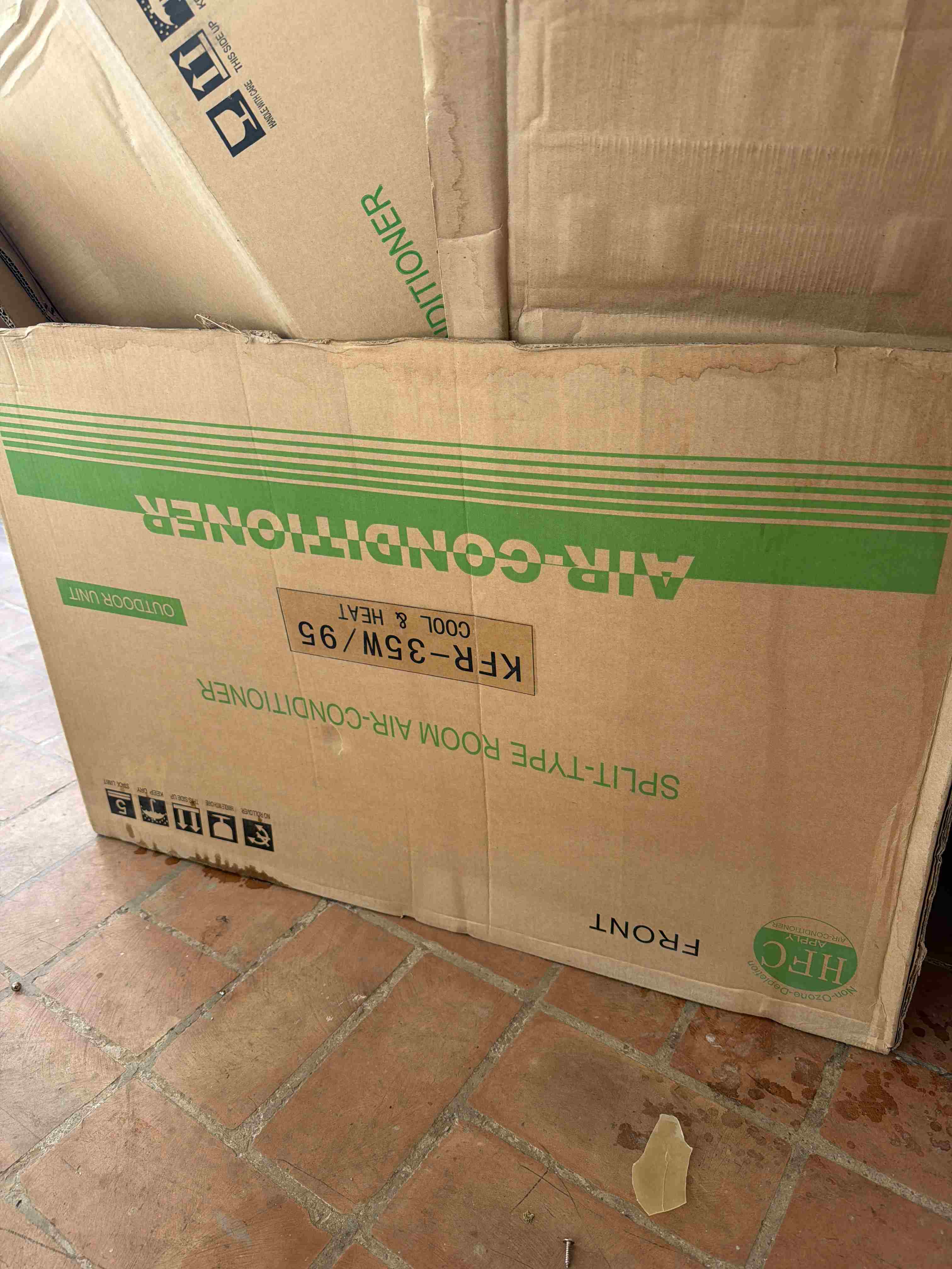

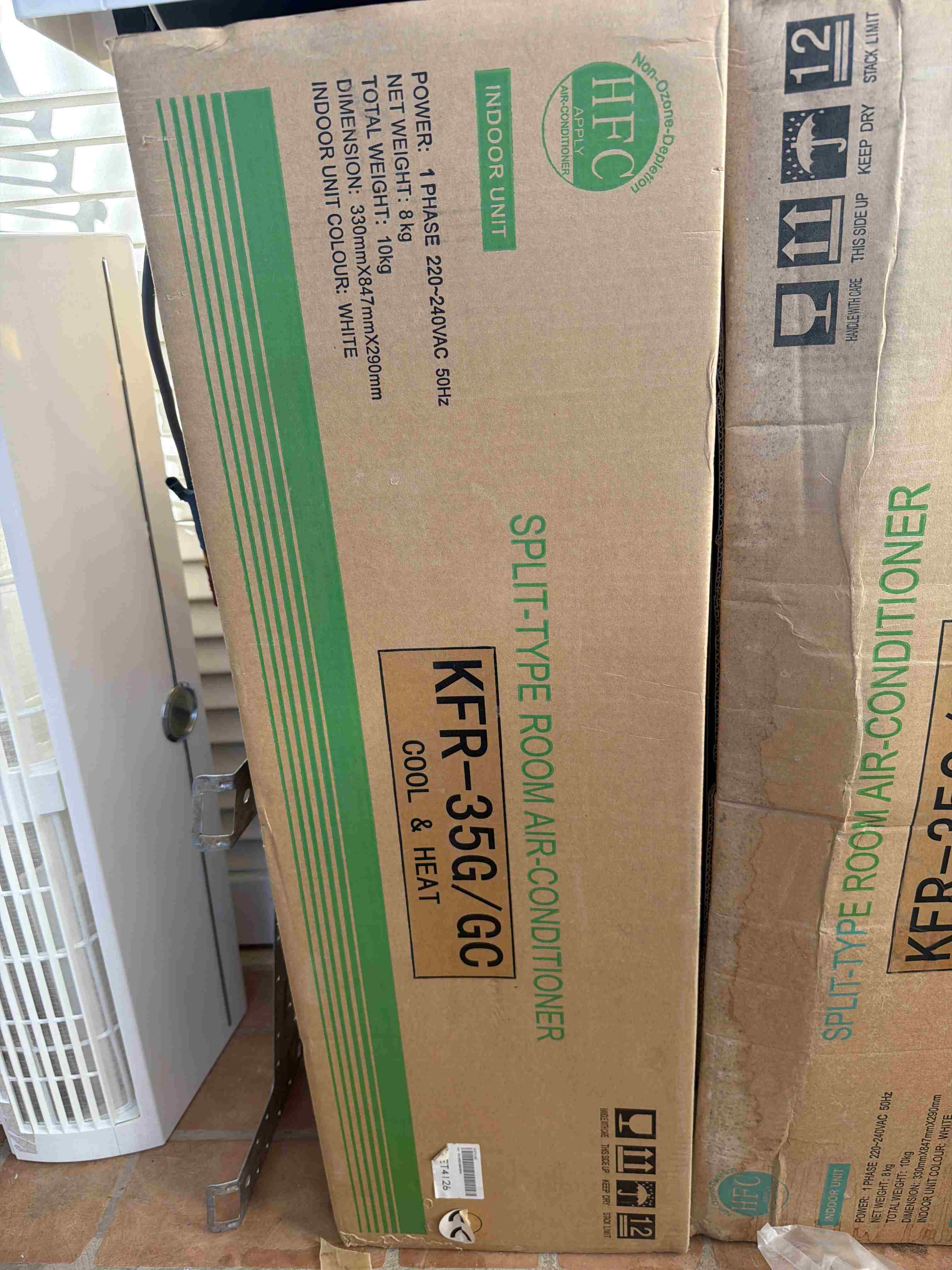

NESPRESSO VERTUO POP LAMPEGGIO CONTINUO
fisica ha risposto a fisica alla discussione in Piccoli elettrodomestici
Speravo in un aiuto da parte del forum, ma pare che il lampeggio continuo arancione non sia "gestito" in alcun modo, non se ne trova traccia nella rete -
BADPI59 ha iniziato a seguire buona pasqua
Magnete controllo tachimetrico
Livio Orsini ha risposto a darkon11 alla discussione in Lavatrici - Asciugabiancheria
Se il motore è della lavatrice è più facile rintracciare il componente dall'elenco materiale della lavatrice!😉 -
Frigorifero combinato: funziona solo frigo ma non freezer
Skenkz ha risposto a Skenkz alla discussione in Frigoriferi - Congelatori
Ciao Stefano, da non esperto pensavo potesse essere uno dei due componenti il problema (relè oppure condensatore). Tu pensi non sia quello il problema? (se vedi il filo del condensatore è anche un po' bruciacchiato) Quale scomparti intendi per la foto? Tu pensi sia altro il problema? Grazie mille in anticipo e Buona Pasqua! 😃 -
Consiglio lavatrice grande capienza
Ilaria07 ha risposto a Ilaria07 alla discussione in Lavatrici - Asciugabiancheria
Si,ieri l’ho sigillata con un adesivo”colla liquida “ per EPDM che è il materiale del soffietto Attenderó le 48 ore per la polimerizzazione e vedremo. In ogni caso non la potrò più usare in modo intensivo e la metterò in un posto dove se dovesse allagare ,non farebbe danni . -
Collegamenti cavi eletrici
Camionaro75 ha risposto a Camionaro75 alla discussione in Impianti Climatizzazione
Consiglio lavatrice grande capienza
Ilaria07 ha risposto a Ilaria07 alla discussione in Lavatrici - Asciugabiancheria
Si,ovviamente sono due prodotti di fascia diversa,ma fino ad ora ho visto vasche poggiate su tre punti e velocità di centrifuga bassa Queste Candy /hoover hanno appoggio su 4 punti e centrifughe alte oltre che grande capienza,la Hoover Wash pro 550 dichiara 14 kg e un volume di 83 litri con centrifuga di 1400 giri. Voglio pensare che per permettere queste portate,la struttura sia progettata discretamente. Se davvero hanno la vasca apribile (lo è? Mi pare strano in questa fascia),sono meglio di tante blasonate che costano il doppio e a parte la Asko,praticamente tutte con vasca in plastica. Qualche mese fa ero convinta per la Asko da 12 kg,ma un guasto ad una scheda delle Miele Made in Germany da 1900 euro del 2013 di mia zia che ha dovuto buttare perché avendo 13 anni ,nessun cat o magazzino ricambi aveva più ,ed ora lo squarcio nella guarnizione della mia ,introvabile ,che mi costringerebbe a buttarla perché allaga la lavanderia ,mi hanno fatto cambiare opinione. A cosa serve comprarne una dal prezzo e dalle caratteristiche stellari se la previsione di vita e di garanzia sulla reperibilità dei ricambi si aggira sui 10 anni? Peggio ancora per quelle di nicchia vendute in numeri esigui. -
Magnete controllo tachimetrico
darkon11 ha risposto a darkon11 alla discussione in Lavatrici - Asciugabiancheria
Il pezzo che cerco è del motore non della lavatrice. Comunque: Bosch WFO 1661 -
piergius ha iniziato a seguire Quadro elettrico 3 kw -4.5kw
Quadro elettrico 3 kw -4.5kw
piergius ha risposto a alexS1999 alla discussione in Quadri elettrici civili e terziario
È preferibile separare il Frigo dalle Prese Cucina . Potresti fare Così : Differenziale Puro Tipo A Luci + Servizi Essenziali Magnetotermico C10 per Caldaia Magnetotermico C10 per Frigo Magnetotermico C10 per Luci - Buona Pasqua ! - Oggi
Pulsantiera urmet 925/216 si é bruciata una lampadina led; dove trovarla?
gettis ha risposto a gettis alla discussione in Citofoni, videocitofoni e intercomunicanti
Si é 31 mm ed ha i led da entrambi i lati ed é 12 volt; ma uguale non l'ho trovata -
errore E006 su caldaia OPEN.ZIP 6 25-30 BF
giorgio17 ha risposto a quirico pepe alla discussione in Guasti/Problemi Riscaldamento
Anomalia accensione.Prima di cambiare scheda e pompa farei altri controlli.Con 1000 euro cambi caldaia. -
Problema con serratura apriporta
Maurizio Colombi ha risposto a Andre94 alla discussione in Citofoni, videocitofoni e intercomunicanti
Buongiorno e Buona Pasqua, allora: di che apriporta si tratta, per avere questo alimentatore? Generalmente gli apriporta tradizionali funzionano tutto a 12 Vac. Generalmente, su questi apparecchi di consumo, si fornisce un contatto pulito. Sarebbe troppo ingombrante, costoso e complicato, portare una tensione ai morsetti "serratura", lasciando all'utilizzatore finale questa incombenza. Perchè? Se il tuo strumento non ha un misuratore di continuità o un cicalino, con il prova diodi ci fai ben poco. -
Problema con serratura apriporta
Andre94 ha risposto a Andre94 alla discussione in Citofoni, videocitofoni e intercomunicanti
Su 7 e 8 mi sono messo in prova diodi ma non c'è contatto né a riposo e né quando do il comando di apertura -
Guarda anche sui tetti dei vicini, se hanno l'antenna puntata da quella parte e con che altezze. Sennò l'alternativa è la parabola eh?!
Scheda comando riscaldamento escavatore CAT312LC
Livio Orsini ha risposto a Leone2285 alla discussione in Elettronica generica
La specifica tecnica è chiara sulla tensione di alimentazione, peccato che non dica nulla riguardo la corrente assorbita. Se hai un alimentatore da banco con limiti di corrente impostabile, sarebbe meglio usassi quello. Buona Pasqua anche a te. -
Livio Orsini ha iniziato a seguire vecchia pompa , Magnete controllo tachimetrico e Case mobili e climatizzatori
Magnete controllo tachimetrico
Livio Orsini ha risposto a darkon11 alla discussione in Lavatrici - Asciugabiancheria
Se non rispondi alle domande che ti fanno, difficilmente potrai ricevere risposte utili. -
Curiosità. Questo strumento non ha un manuale d'usa, anche di due paginette, con le varie avvertenze?
Case mobili e climatizzatori
Livio Orsini ha risposto a simonegtt77 alla discussione in Altro su impianti elettrici civili
Se c'è una presa per alimentare il frigirifero questa non è stata tagliata, potresti derivare da li l'alimentazione per il climatizzatore. -
Chi ti ha dato quel consiglio o è molto distratto, o ci capisce poco di motori elettrici. Il terzo schema è relativo a tensioni di alimentazione 50Hz e 254 V; tu correttamente hai usato lo schema per tensioni di alimentazione 220V 50Hz. Usando il terzo schema il motore risulta leggermente deflussato, quindi riduci ulteriormente la potenza che potrà erogare; potenza che è piccola per sua natura, ridotta a circa il 50% perchè alimenbtato in monofase, un'ulteriore riduzione ed il getto d'acqua lo fermo...con lo sguardo
Scheda comando riscaldamento escavatore CAT312LC
Pensavo di testare questi attuatori usando una tensione di 12V e un potenziometro da 10kohm come partitore sul filo del segnale, è fattibile? La mia idea, se non riesco ad usare il pannello originale, era quella di fare un comando a specchio tramite il potenziometro. Tanti auguri di Buona Pasqua. -
Caldaia Ariston Premium Evo non mantiene pressione termosifoni
luciotek ha risposto a luciotek alla discussione in Guasti/Problemi Riscaldamento
Buona Pasqua a tutti. Ho riferito di avere due vasi perché chi ha montato la caldaia ha ritenuto di dover montare un secondo vaso di espansione da 5 litri poiché l'impianto è per un appartamento di 150 mq e forse la caldaia più di 110 litri non li gestisce. Comunque come suggerito da voi il vaso posto dietro alla caldaia(quello originale) a controllo con manometro e compressore è risultato avere la membrana rotta. Ho provveduto quindi a sostituirlo e il funzionamento è ritornato regolare con pressione costante come da impostazione durante la ricarica. Salute e saluti a tutti. -
maximps ha aderito alla comunità
- Ieri
Problema con serratura apriporta
Andre94 ha inserito una discussione in Citofoni, videocitofoni e intercomunicanti
Ciao a tutti, sono in serie difficoltà a far il collegamento apriporta con il mio Philips welcomeeye 2 connect . L apriporta è dotato di un trasformatore a 24 vcc ma non collegato. Non capisco inoltre se sul morsetto 7-8 dove dovrei inserire i cavi della serratura è presente un contatto pulito. In attesa di aiuto , vi ringrazio -
La vedo difficile prendere il segnale da Parabita dato che nella mia zona di mare c’è un’enorme collina molto difficile da superare…
Anch'io credo che si sia rotta la crociera del cestello (di solito, per continuo utilizzo di detersivi liquidi e basse temperature, ergo la lavatrice diventa una fogna e poi... vabbè, succede quello che conosciamo tutti) e il cestello sfrega sulla vasca o sulla guarnizione, formando quel "fumo". La macchina è da buttare. Se queste cose sono confermate, un consiglio: una volta buttata la lavatrice (prima di comprare la nuova) buttiamo anche la televisione, che sta convincendo a furia di martellare con la pubblicità che i capi si lavano a bassa temperatura e col detersivo liquido, inclusi asciugamani, lenzuola, canovacci e intimo. Ah, il marketing...
