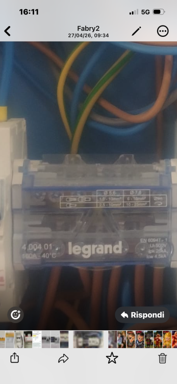

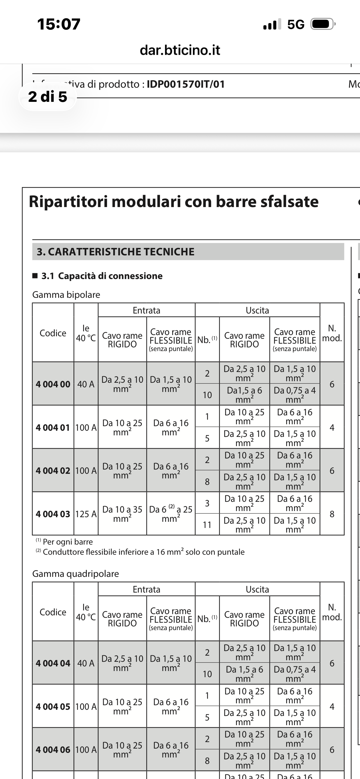

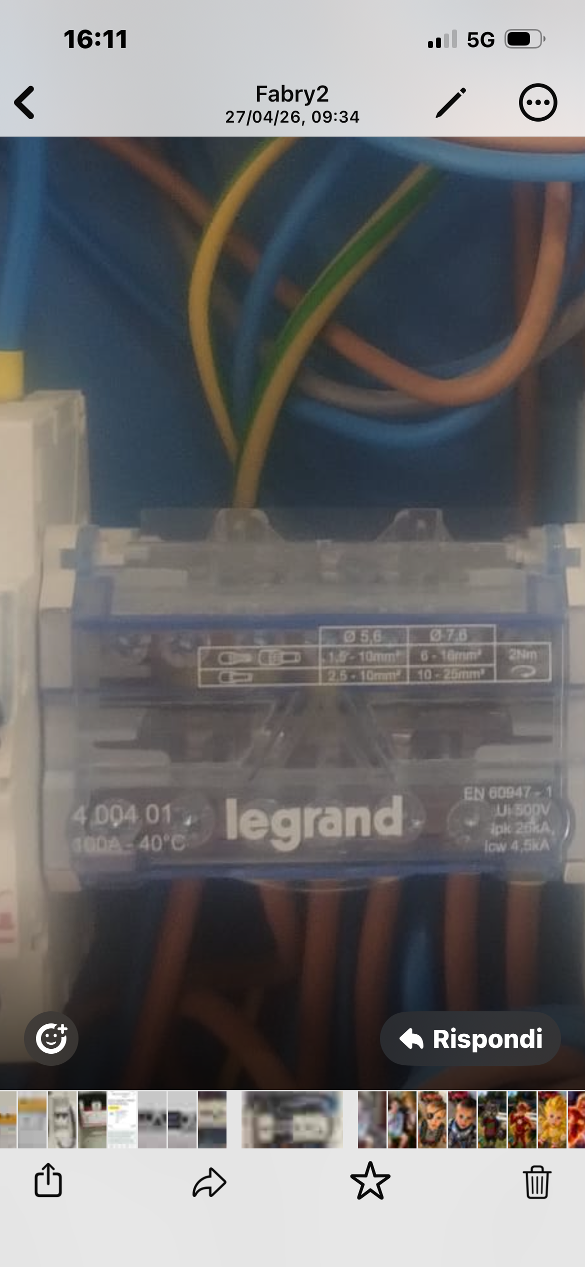

Blanca ha aderito alla comunità
Collegamento morsettiera legrand
Lukej ha inserito una discussione in Installazione impianti elettrici civili e terziario
Buongiorno a tutti. Ho cablato di recente la morsettiera legrand 400401 . Ho letto nella scheda però che i morsetti grossi non accettano il filo da sei col puntale ma solo senza. Invece il coperchio sembra invece accettarlo. Non riesco a decifrare bene le informazioni su questa morsettiera. Allego ora le foto -
Ardizio ha aderito alla comunità
Frigo Candy CK BBS 100, sez. frigo non raffredda
Antonionni ha risposto a Antonionni alla discussione in Frigoriferi - Congelatori
Si si, me lo hai già spiegato. Ma lasciamolo romanzare 😅 Grazie per le spiegazioni ... avrei speso soldi inutili per la guarnizione -
Tanti auguri anche da parte mia
ghismo1974 ha iniziato a seguire Aggiornamento Logosoft versione9
LWE v8.4
Frigo Candy CK BBS 100, sez. frigo non raffredda
Stefano Dalmo ha risposto a Antonionni alla discussione in Frigoriferi - Congelatori
Il problema non è quello detto dal negoziante . 👍 - Oggi
Frigo Candy CK BBS 100, sez. frigo non raffredda
Antonionni ha risposto a Antonionni alla discussione in Frigoriferi - Congelatori
Ecco il responso: la parte congelatore (che ha una serpentina interna in alto) funziona quasi normalmente, l'ho usato come frigo anche se raffreddava troppo 🙂, la parte superiore no, la parete interna posteriore rimane in pratica alla temperatura ambiente (è questa che si dovrebbe raffreddare, giusto?). Il motore gira continuamente anche impostando il termostato al minimo. Domani mi portano quello nuovo, di qualità superiore, e visto che comunque quella casa la frequentiamo almeno 2 volte al mese anche d'inverno, lo lascerò sempre acceso, anche perchè ha un termostato tarato in gradi e non a numeri (1, 2, ecc) e così posso tenere una temperatura un pò più alta. Il venditore mi ha detto che mi è durato anche tanto (6 anni e mezzo), la media era 3 anni perchè c'era stata una partita difettosa dovuta alla pinza che chiudeva il tubo in rame da cui veniva fatta la ricarica difettosa. -
Lavastoviglie Whirlpool errore 15 non carica l’acqua
Stefano Dalmo ha risposto a Vincenzo897 alla discussione in Lavastoviglie
Anticipi la risposta !!😃 -
alessandro228 ha aderito alla comunità
Motore elettrico Serai, per cancello scorrevole
Calibra76 ha risposto a Calibra76 alla discussione in Cancelli elettrici
Salve, grazie mille per i suggerimenti Roby 73 e Allumy. Non sono riuscito a fare le prove perché nel fine settimana c'è stata la pioggia e ieri nello specifico non ci sono stato. Vi comunico che ho sostituito il TRIAC e adesso l'ho montata la scheda. Funziona perfettamente. Grazie di cuore per il vostro prezioso aiuto. Saluti Calibra76 -
Lavastoviglie Whirlpool errore 15 non carica l’acqua
Ciccio 27 ha risposto a Vincenzo897 alla discussione in Lavastoviglie
Non escludo che debba cambiare tutto il tubo, che ha l'elettrovalvola al rubinetto. -
Telecomandi faac slh 433MHz perdono allineamento
Ciappinatore ha risposto a giuseppe sbarra alla discussione in Cancelli elettrici
Il pulsante non funzionante è lo stesso per tuti 4 telecomandi? Generalmente ci sono problemi sul primo canale (quello in alto a destra per capirci) -
interruttore 1/0 e temporizatore scale andato
Francesco Pen ha risposto a Francesco Pen alla discussione in Installazione impianti elettrici civili e terziario
ahhhhhhh Grazie tante, allora è li l'errore, io l'ho messo sul 4!!!! Non l'avevi visto da foto? Lo porto su 3? -
interruttore 1/0 e temporizatore scale andato
drn5 ha risposto a Francesco Pen alla discussione in Installazione impianti elettrici civili e terziario
Intendo il collegamento in cui la levetta è sul 3. Se guardi lo schema del temporizzatore vecchio vedrai che i pulsanti scale avevano il neutro così come lo schema del nuovo timer con la levetta sul 3. Il nuovo timer nello schema con la levetta sul 4 prevede invece la fase sul pulsante. Insomma...la differenza tra levetta sul 3 e levetta sul 4 è nell'uso di fase e neutro. Il tuo timer originale, a schema, prevedeva di portare sui pulsanti e sulle lampade il neutro. La stessa cosa prevista dallo schema del nuovo timer con levetta sul 3. -
Stefano Dalmo ha iniziato a seguire CALDAIA IMMERGAS VICTRIX EXTRA 35 - ERRORE E01 e Pompa Aqua che non si ferma
Pompa Aqua che non si ferma
Stefano Dalmo ha risposto a Landone alla discussione in Impianti (Idraulica)
Fai vedere qualcosa con foto , altrimenti io non ho capito , scusami , -
CALDAIA IMMERGAS VICTRIX EXTRA 35 - ERRORE E01
Stefano Dalmo ha risposto a nicoG88 alla discussione in Guasti/Problemi Riscaldamento
Se c’è una bassa pressione di gas lo si può tranquillamente misurare con l’apposito manometro . questa caldaia non ha il venturi . E visto che sta in garanzia , evita proprio di toccarla altrimenti esci dalla garanzia e poi si cavoli, su questa caldaia se non mette mano personale qualificato , te la vedrai dura . -
Scambiatore urmet 788/51 non scambia
Roberto Garoscio ha risposto a gettis alla discussione in Citofoni, videocitofoni e intercomunicanti
Ah, ecco il perché, prego. -
Problemi videocitofono mod 1705
Roberto Garoscio ha risposto a Ribot alla discussione in Citofoni, videocitofoni e intercomunicanti
Qualcosa di strano c’è, il video anche se non si solleva la cornetta deve illuminarsi con l’immagine ripresa dalla telecamera, ipotizzare il guasto da remoto è un po’ difficile, io proverei prima ad intercambiare il monitor su una staffa funzionante e nel caso, in secondo tempo anche la staffa. Dietro il monitor c’è un selettore a slitta, è su A o B? Sei in condominio o casa privata? -
interruttore 1/0 e temporizatore scale andato
Francesco Pen ha risposto a Francesco Pen alla discussione in Installazione impianti elettrici civili e terziario
Ciao @drn5, cosa intendo per collegamento 3? Non intendi la freccia rossa che io ho messo su 4 vero? -
Temporizzatore con C005
fabriaq ha risposto a fabriaq alla discussione in Apparati, Schemi & circuiti
Mi correggo, il 2n2222 è troppo al limite, meglio un bc337. -
BADPI59 ha iniziato a seguire CALDAIA IMMERGAS VICTRIX EXTRA 35 - ERRORE E01
CALDAIA IMMERGAS VICTRIX EXTRA 35 - ERRORE E01
BADPI59 ha risposto a nicoG88 alla discussione in Guasti/Problemi Riscaldamento
non cercare il venturi,questa caldaia non lo tiene -
Ho un impianto idrico con serbatoio 500 Lt in terrazzo con un rubinetto in alto sopra il serbatoio per riempimento serbatoio e una pompa elettrica, con rubinetto tra serbatoio e pompa ( la pompa con tutti 4 rubinetti aperti e sanitari chiusi , continua a rimanere accesa )e 2 rubinetti mandate Aqua di sotto a pianterreno aperte , 1 va direttamente in serbatoio e l'altra Aqua diretta , non riesco a capire come mai la pompa rimane sempre accesa , ho fatto prova se chiudo rubinetto sopra serbatoio la pompa funziona regolarmente ..come deve funzionare Aqua diretta con pompa o no ? I 4 rubinetti devono essere tutti aperti ? E la pompa sempre accesa?
interruttore 1/0 e temporizatore scale andato
drn5 ha risposto a Francesco Pen alla discussione in Installazione impianti elettrici civili e terziario
Se ci rifacciamo al primo post e alla foto del collegamento del timer originale, che ha lavorato per anni, si vede che: - fase (F) è filo marrone - neutro (N) è filo blu - rosso è il filo pulsanti - grigio è quello lampade Se non ci sono giri di fase o neutro strani, se i collegamenti ai pulsanti (pulsanti mi raccomando e non interruttori) e alle lampade sono a posto, il collegamento 3 sul nuovo timer è quello giusto. -
Temporizzatore con C005
fabriaq ha risposto a fabriaq alla discussione in Apparati, Schemi & circuiti
Lavastoviglie per famiglia di 5: criteri di scelta e consigli per uso intensivo
Ganimede77 ha risposto a Tartaruga24 alla discussione in Lavastoviglie
DIcci il budget, di base Asko e Miele, sono macchine che lavorano per anni. Il resto della macchine a catalogo si sfascia in 5-7 anni se usate 1-2 volte al giorno. -
Problemi videocitofono mod 1705
Ribot ha risposto a Ribot alla discussione in Citofoni, videocitofoni e intercomunicanti
Esatto Roberto il blu è stato saldato sul circuito. Sabato sono stato dal mio amico ed abbiamo fatto altre prove. Alla fine come già precedentemente spiegato il videocitofono si comporta in questa maniera. Chiamata dal posto esterno squilla, alzo la cornetta si illumina il video premo il tasto I (quello in alto ) si sente qualcosa sull'elettroserratura ( ticchetio) ma no apre. L'altra prova, chiamata dall'esterno squilla ( non alzo la cornetta per cui non vedo sul video ) premo il tasto I ed apre. Abbiamo evidenziato che quando si alza la cornetta e si illumina il video è come se si abbassasse la tensione per far scattare la serratura del cancello pedonale esterno. Tu che pensi? Grazie. -
