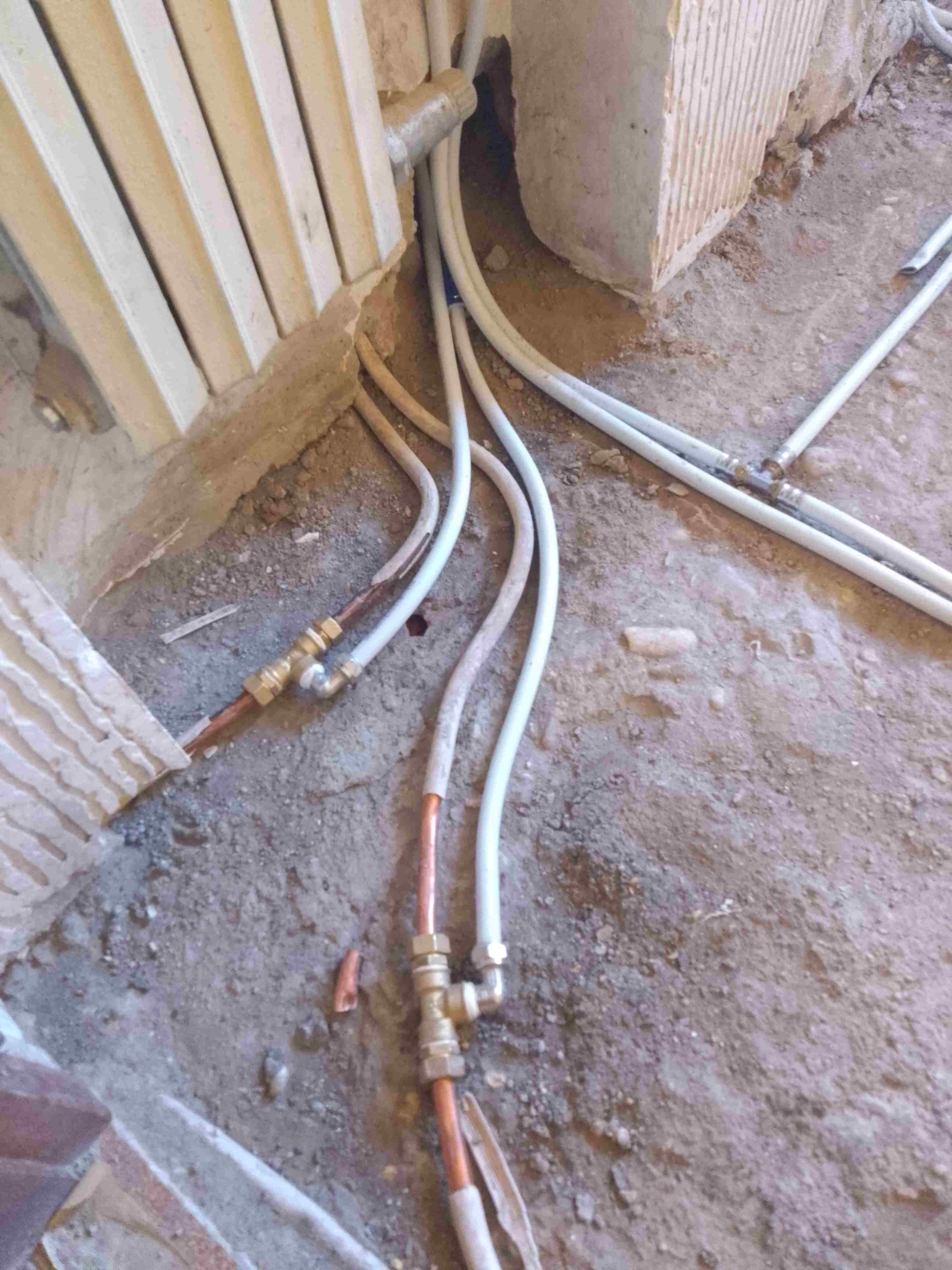

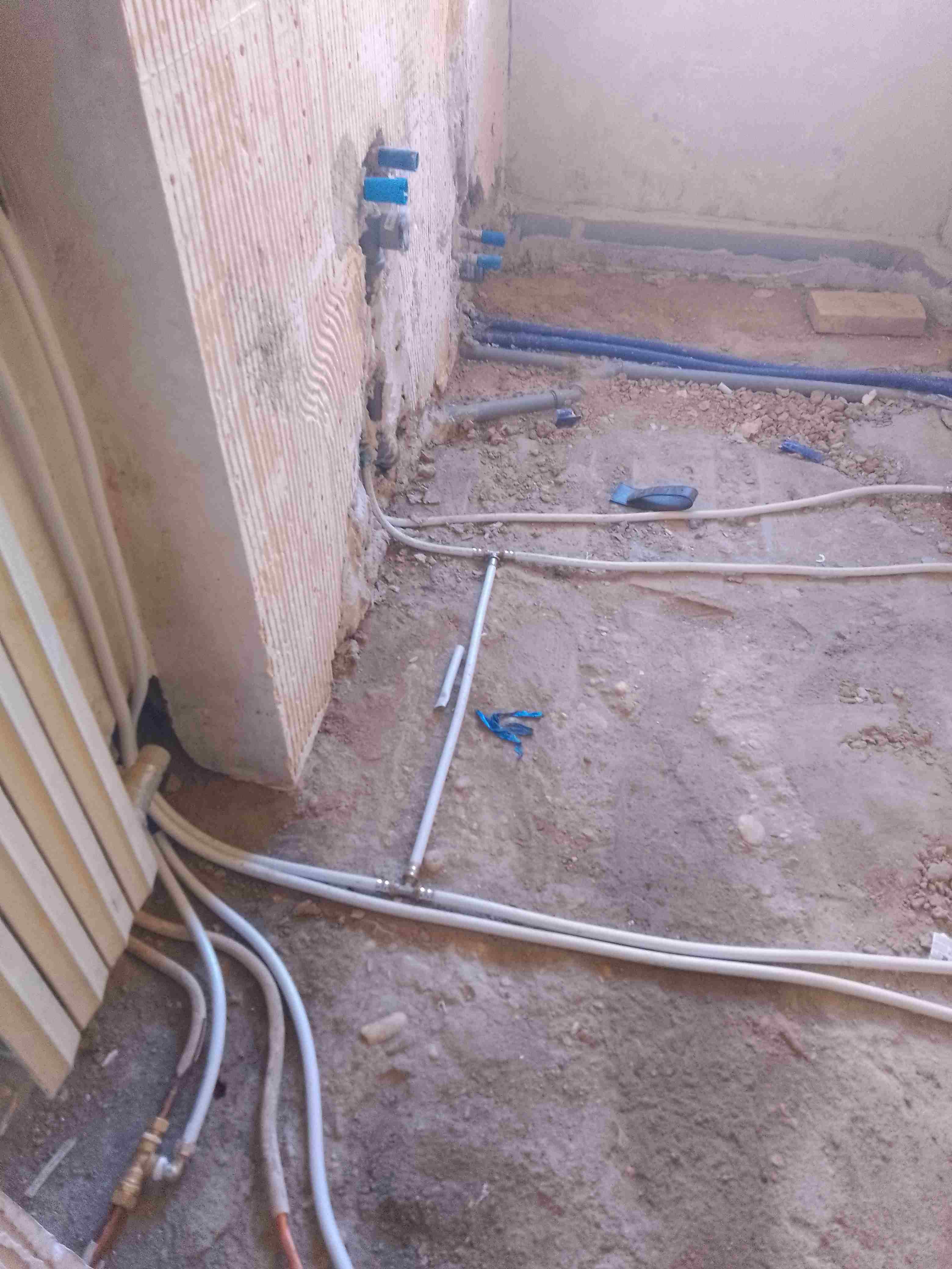

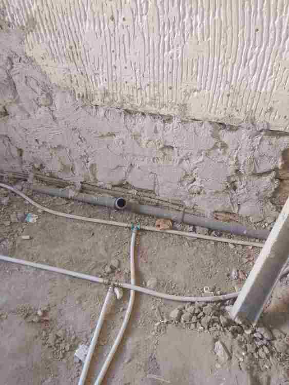

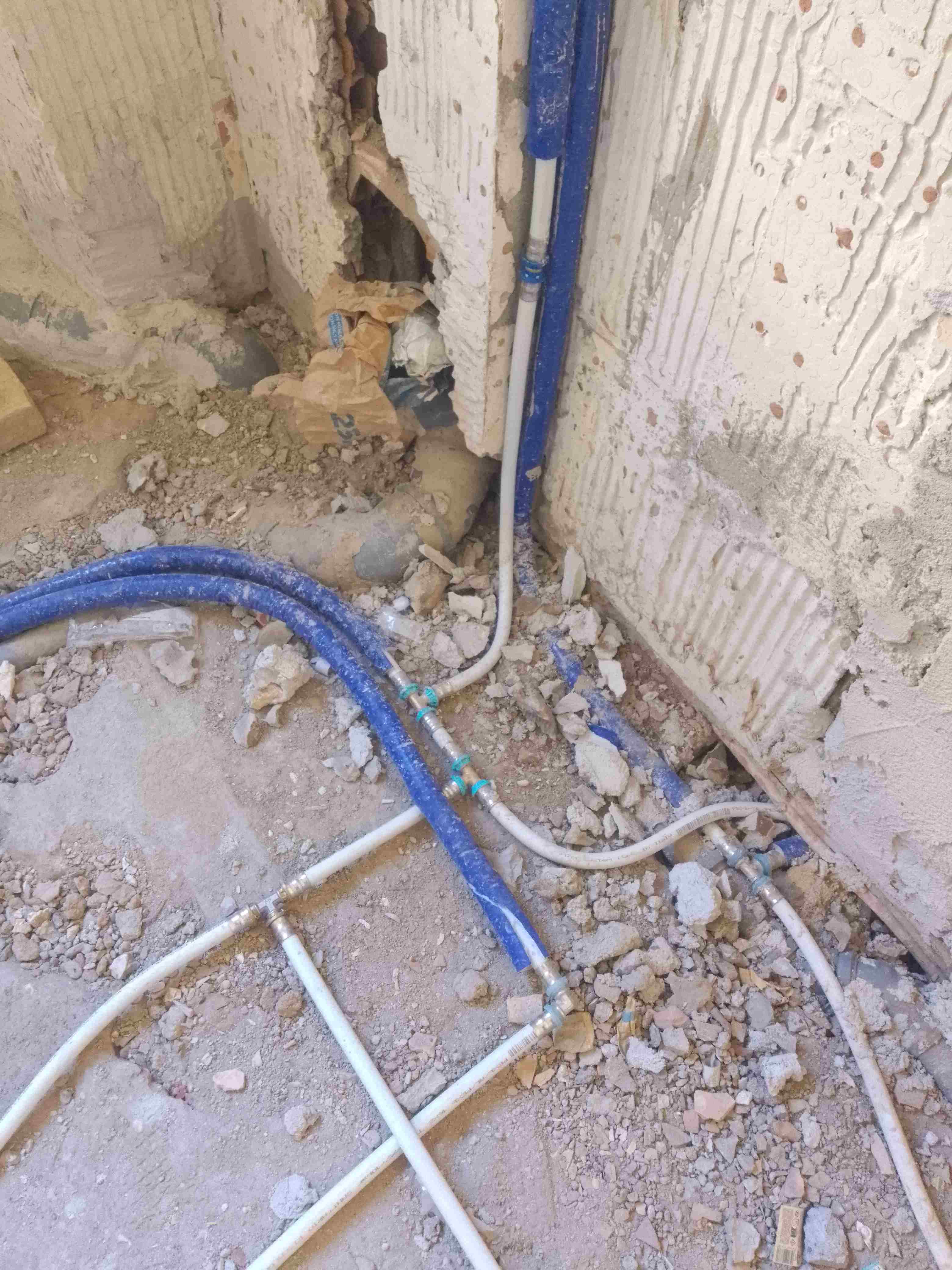

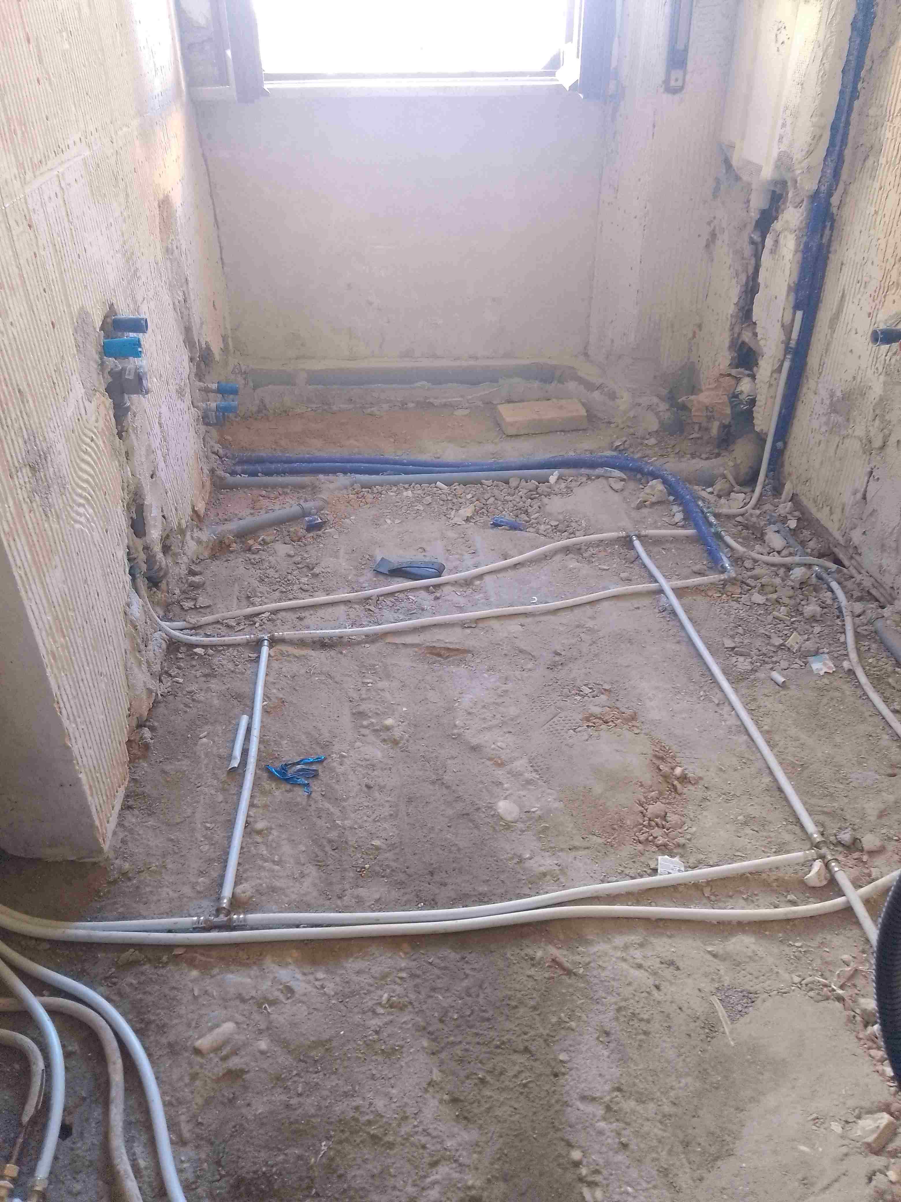

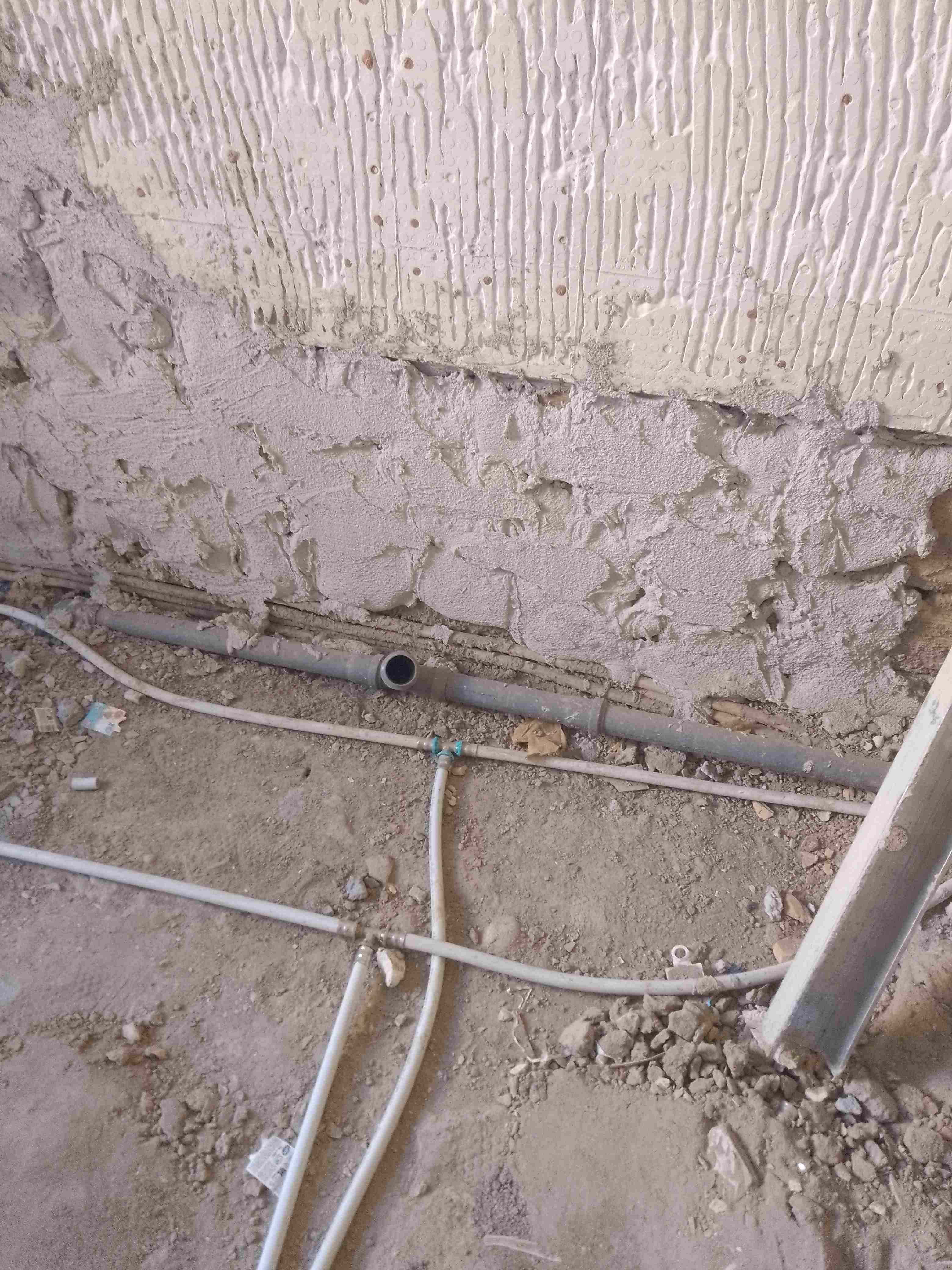

Sui raccordi pressati niente da dire, anche se forse 1 gomito si poteva evitare Mi piacciono poco i raccordi a stringere (ammesso che fosse possibile evitarli), i tubi in rame nudi e la plastica della acqua calda senza isolante termico. Spero lascino TUTTO l'impianto in pressione un paio di giorni prima di coprirlo.
Strane immissioni di corrente in rete
Marco Fornaciari ha risposto a mgaproduction alla discussione in Fotovoltaico
Rispondo in parte al mio post precedente, dato che le ricerche di google cambiano le risposte come cambia la neve al sole. Poi alcune risposte, e discorsi su alcuni siti, di fatto sono dispersive e non rispondono al quesito tecnico. Si, le batterie possono inviare energia anche in rete, e non solo nell'impianto locale. Sostanzialmente dipende dall'inverter e dalla sua configurazione. Bisogna porre la massima attenzione che ciò non avvenga in assenza della rete: ciò non deve avvenire in quanto fonte di grave pericolo, e se avviene o c'è un guasto sull'impianto o un errore di configurazione/cablaggio delle apparechiature locali. Anche se la tensione di rete si abbassa troppo non deve avvenire. In ogni caso si regala energia ad altri. Ma può succere anche un'altra cosa: le batterie si ricaricano dalla rete in assenza di prodizione da solare, quandi si paga energia che poi magari non si consuma. Sorvolando anche sul fatto che con pochi consumi locali le batterie cariche fanno cicli di scarica e carica per mantenere l'efficienza. +++++++++++++++++++++++++++++++ Andando oltre e facendo un discorso generale In conclusione, per ragioni tecniche della distribuzione in BT**, il fotovoltaico privato (ma vale anche per la cogenerazione) ovvero associato a impianti di aziende, ha senso se si consuma l'energia mentre è prodotta. Poi se qualcuno volesse funzionare ad isola quando manca la rete deve accettare alcune cose, sorvolando sul GSE: 1- complicazioni d'impianto 2- che al ritorno della rete manca corrente all'impianto fin tanto che l'inverter non si risincronizza sulla frequenza della rete 3- che l'installazione sia fatta da ditte specializzate in questi tipi d'impianto. 4- che in questi passaggi alcune apparecchiature allacciate si offendano. 5- che eventuali UPS siano a doppia conversione. ** Anche aziende che hanno cabina MT/BT di proprietà sarebbe opportuno avessero un trasformatore MT/BT dedicato al solo fotovoltaico, così effettivamente l'energia prodotta in esubero va in rete. -
Rex Tecnha IT 763 WRD i bicchieri escono ombrati
UABC80 ha risposto a atinodemeio alla discussione in Lavastoviglie
Dipende dal grado di durezza dell'acqua. Sono informazioni che si trovano anche sul sito di chi gestisce la rete idrica nella tua zona. Ma adesso in che posizione è? -
Buongiorno ho affidato i lavori ad una ditta per il rifacimento del bagno, malgrado avessi chiesto fin dall'inizio di non farmi giunzioni a pavimento mi sono ritrovato con questi collegamenti. Io non sono un idraulico ma temo che con il passare degli anni i collegamenti a pressare che si vedano in foto possano cedere e quindi perdere con tutti i danni che ne conseguono. che ne pensate ? la ditta sostiene che il lavoro è fatto a regola d'arte ma io sinceramente non mi fido , che ne pensate ? Grazie
Giuseppe19734 ha iniziato a seguire Impianti (Idraulica)
ALLUMY ha iniziato a seguire Raspberry pi4 e Sonic Pi: non esce audio
Ciao a tutti, sto provando questo sw musicale appena scaricato su raspb pi4 ma non sento nessun suono. Il micro computer è collegato come segue: Connessione internet via LAN; Connessione al monitor VGA con una dongle micro-hdmi>VGA; Connessione alle casse multimediali dal jack AUX del Raspberry. Lanciando il comando di test audio stereo dal terminale funziona, ma con Sonic niente, zero. Eppure dal suo "oscilloscopio" vedo le onde quindi sembra che lui generi il suono ma non si sa che giro fa o dove va a finire. Controllato le varie impostazioni sembra tutto ok, provato anche con una dongle USB - jack audio (configurata anche quella) ma niente da fare. Qualche idea? Grazie, buona Domenica.
Ne è uscita solo una, solo che nel kit che è arrivato ne hanno messe due. comunque ho rimontato tutto con un solo O - ring e ora la lavastoviglie funziona regolarmente. Grazie mille. Ne è uscita solo una, solo che nel kit che è arrivato ne hanno messe due. comunque ho rimontato tutto con un solo O - ring e ora la lavastoviglie funziona regolarmente. Grazie mille.
ligabue ha iniziato a seguire Piantana con lampade alogene e sostituzione trasformatore per utilizzare lampade led
Piantana con lampade alogene e sostituzione trasformatore per utilizzare lampade led
ligabue ha risposto a raslicio alla discussione in Illuminazione a Led
In effetti dimmerare Led di quella potenza non serve a granché, almeno dal punto di vista energetico. Forse potrebbe avere un senso per creare scenari... Saluti -
Selettori faac xk 10 b su scheda e045 s
baralb73 ha risposto a baralb73 alla discussione in Cancelli elettrici
ciao e grazie Ho provato a staccarne uno, ho fatto l’apprendimento, l’ha preso, effettuato un paio di aperture e poi ha ricominciaya lampeggiare - Oggi
Rex Tecnha IT 763 WRD i bicchieri escono ombrati
atinodemeio ha risposto a atinodemeio alla discussione in Lavastoviglie
Finalmente, grazie a te ho trovato la rotella di regolazione è graduata da 1 a 5 nel mio caso dove la devo porre? -
Ferenchino ha aderito alla comunità
Rex Tecnha IT 763 WRD i bicchieri escono ombrati
Ciccio 27 ha risposto a atinodemeio alla discussione in Lavastoviglie
Subito fuori rispetto alla guarnizione che contorna la vasca. -
Lavatrice Hoover vision hd non centrifuga
Atos65 ha risposto a Atos65 alla discussione in Lavatrici - Asciugabiancheria
Grazie ancora per le info….ma volendo fare un reset riportando ai dati di fabbrica come si fa su questa lavatrice? -
Rex Tecnha IT 763 WRD i bicchieri escono ombrati
atinodemeio ha risposto a atinodemeio alla discussione in Lavastoviglie
Grazie per la risposta, il sale lo consuma e la mia lavastoviglie è abbastanza datata non ha il display -
Elettricistamiki ha aderito alla comunità
Daikin errore ricorrente H6 - ma non è il sensore.
MNic ha risposto a MNic alla discussione in Guasti/Problemi Climatizzazione
Tutto chiaro, ma temo che io non possa andare oltre a quello che ho già fatto. Io davvero non so più a chi chiedere, nessuno conosce una persona di fiducia che operi a Torino? In rete, a parte chi installa che sono i più pubblicizzati, i pochi rimasti, che sembrano specialisti per lo più in tutto, hanno siti che sembrano un po' specchietti per allodole... Se conoscete persone, o ditte, proponete, o proponetevi... -
Consiglio acquisto asciugatrice
panama ha risposto a GiaGio10 alla discussione in Lavatrici - Asciugabiancheria
Whirlpool assolutamente da escludere. Il prezzo è oratica commerciale. Poi manco vale 500 euro o più di 600 Se non vuoi spendere molto Electrolux serie 700 che abbiano però la tecnologia delicate (care che sarebbe quella delle Electrolux serie 800 e aeg 8000) o AEG serie 8000 abbastanza affidabili e ottime prestazioni con codice sconto inserito in carrello comprando direttamente dai siti electrolux e aeg cnxit-02-35 o itoi-elx1-9wsq per sito electrolux e aeg (su aeg cambia solo il codice itoi-aeg1-9wsq mentre l'altro cnxit-02-35 rimane medesimo) Oppure miele ma non so se devi salire di spesa - Ieri
Strane immissioni di corrente in rete
Marco Fornaciari ha risposto a mgaproduction alla discussione in Fotovoltaico
Prova a chiedere a google con la frase sotto, e vedi cosa ti risponde. "fotovoltaico, ho scoperto che le mie batterie inviano corrente in rete, è normale" -
Lavastoviglie Candy va in pausa e rumoreggia
Ciccio 27 ha risposto a gianni1961 alla discussione in Lavastoviglie
Si leva lo sporco grosso con una forchetta e stop. Credo troverai il foro chiuso. Però, 19 anni: complimenti! 👏🏼 -
Lavatrice Whirlpool AWM 5061/A tende a bloccarsi sempre nello stesso punto.
Ciccio 27 ha risposto a deltaecho alla discussione in Lavatrici - Asciugabiancheria
Io non riesco a pensare ad altro. -
Strane immissioni di corrente in rete
Marco Fornaciari ha risposto a mgaproduction alla discussione in Fotovoltaico
Semplice, che tu sei davani al tuo impianto e io seduto di fronte al mio PC, e non credo proprio che tu abiti nel mio stesso condominio. -
Piantana con lampade alogene e sostituzione trasformatore per utilizzare lampade led
raslicio ha risposto a raslicio alla discussione in Illuminazione a Led
Ciao, ti ringrazio innanzitutto per la tua risposta, molto chiara e sensata. Ho realizzato di essere gia' in possesso di un alimentatore 12 volt che al momento non utilizzo quindi seguiro' il tuo consiglio e lo utilizzero' per la piantana. Grazie ancora -
Rex Tecnha IT 763 WRD i bicchieri escono ombrati
Stefano Dalmo ha risposto a atinodemeio alla discussione in Lavastoviglie
La domanda nasce spontanea , ma il sale lo consuma o no ? non sarà l’elettrovalvola della rigenera bloccata o … -
Stefano Dalmo ha iniziato a seguire Rex Tecnha IT 763 WRD i bicchieri escono ombrati
Rex Tecnha IT 763 WRD i bicchieri escono ombrati
Stefano Dalmo ha risposto a atinodemeio alla discussione in Lavastoviglie
madi ha aderito alla comunità
frerfref ha aderito alla comunità
daneelolivaw ha iniziato a seguire SlimLine Elsist comunicare in modbus RTU con inverter
SlimLine Elsist comunicare in modbus RTU con inverter
daneelolivaw ha inserito una discussione in PLC di altre marche Italiane
Buonasera, Avrei bisogno di comunicare con il PLC in oggetto ed un inverter per passargli la velocità, non avete mica un esempio in ladder da farmi vedere? Grazie, saluti -
Possono essere differenziali (hanno un tastino nero o rosso o giallo o blu con una T) oppure magnetotermici (solo con una levetta nera) oppure magnetotermici differenziali (con tastino T e levetta nera). A secondo delle scatole di derivazione che apri dovresti comunque trovarti "mazzetti" diversi di fili blu, marroni o neri. Se apri una scatola di derivazione dove ci passano solo, per esempio linee prese, troverai solo 2 mazzetti uno blu e uno nero/marrone. Poi ci sarà anche quello dei giallo/verdi. Il cercafase si accende se tocchi un filo in tensione. Se per esempio tocchi uno qualsiasi dei due fili che arrivano ad un lampadario spento, ma l'interruttore interrompe il neutro e non la fase allora il cercafase si accende a lampadario spento. Quando accendi il lampadario, il cercafase si accenderà solo sul filo di fase.
Strane immissioni di corrente in rete
mgaproduction ha risposto a mgaproduction alla discussione in Fotovoltaico
In realtà, mi ero totalmente scordato di aver già aperto la discussione.
