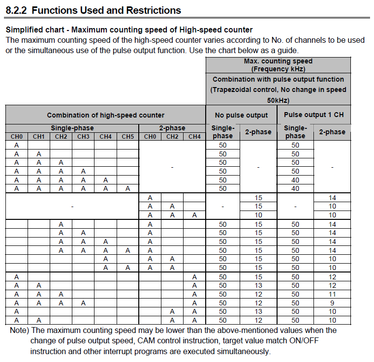

Il tuo potrebbe essere un problema di limite di frequenza massima ammissibile dal PLC. Tu stai utilizzando sia ingressi ad impulsi che uscite ad impulsi, non dici se a singolo canale o a doppio canale, e questo fa la differenza sulla massima frequenza ammissibile. Dovresti guardare la tabella dove viene riportata la massima frequenza in base alla configurazione, che per questo PLC anche abbastanza economico potrebbe scendere fino a 10KHz, mentre tu scrivi che arrivi ad utilizzarlo fino a 30KHz
SEparazione circuiti di potenza/comando da ausiliari a 230vac
Adolfo62 ha risposto a pulper alla discussione in Quadri elettrici di bordo macchina
Normalmente per cercare di tenere il più possibile separati i circuiti di potenza da quelli di comando si considera di passarli il più possibile separati, esempio la potenza tutta dalle canalette sulla sinistra del quadro ed i comandi tutti in quelle di destra. Poi e' chiaro che dovra' essere fatto anche uno studio su come piazzare i componenti all'interno del quadro, le morsettiere di potenza e di comando, inevitabilmente la separazione non sara' totale, ma di sicuro ridotta al minimo indispensabile. -
lucazana92 ha aderito alla comunità
- Oggi
Sostituzione Elvox 870 con Urmet 1144/15
raffaele92 ha risposto a raffaele92 alla discussione in Citofoni, videocitofoni e intercomunicanti
Ciao Roby, ho provato a cablare come mi hai consigliato tu prima di andare a lavorare e tu confermo che funziona tutto. Grazie mille davvero. Adesso non resta che collegare il ring -
@drn5 capisco. Per quello pensavo a un percorso che unisca la parte elettrica a piccoli compiti PLC. Io comprendo che non so progettare assi,comunicare tramite modbus e milioni di altre cose ma per scrivere logiche non si ha una lista di condizioni da rispettare? Non posso iniziare con mansioni semplici? Anche con 50% soft e 50% elettrico per guadagnarmi comunque la paga. Certo continuerò a studiare e formarmi ma è un gran peccato uscire da progettazione e costruzione dopo 10 anni credo. @Livio Orsini grazie per aver condiviso la tua esperienza e passione.
Sostituzione Elvox 870 con Urmet 1144/15
raffaele92 ha risposto a raffaele92 alla discussione in Citofoni, videocitofoni e intercomunicanti
Ma dal sito ufficiale dice che è compatibile con Elvox 870. Visto che però dovevo sostituirlo ho preso questo Urmet 1144/15 che dovrebbe essere compatibile con l'impianto. Oggi che torno da lavoro provo come mi hai consigliato e ti faccio sapere. Grazie mille -
Imapianto tv difficolta di passaggio cavo e soluzione
Eolox ha risposto a Eolox alla discussione in Impianti TV
Allora va bene, abbiamo deciso da poco di mettere l’impalcatura per fissare le grondaie, detto ciò ne approfittiamo, dato che non esistono alternative a mettere un cavo, ma la vedo molto dura comunque, grazie ciao Grazie Ciao -
Utilizzo TA7208P
Livio Orsini ha risposto a beonardo alla discussione in Apparati, Schemi & circuiti
È l'acronimo delle parole inglesi Total Distorsion Harmonic, ovvero della distorsione armonica totale. Però se senti le voci "scoppiettanti" non si tratta solo di distorsione armonica, ma di veri e propri disturbi quasi certamente dovuti ad autooscillazioni, che sono provocate da giri non corretti di zero volt e di alimentazioni. -
Ciao, tranquillo e' tutto legale.... Devo controllare un centinaio di siti che appunto hanno come vettore dei combinatori che inoltrano sms
dubbi su motore faac
alessandro583 ha risposto a alessandro583 alla discussione in Cancelli elettrici
ok, e questo mi mette il dubbio che ci sia qualcosa che e sbagliato da sempre perché il cancello ha circa25 anni io ho acquistato da 3 questa casa e sull'attuatore mi sono trovato questo condensatore, quindi o a sempre lavorato male o c'è qualcosa che han fatto per cui ci doveva essere quel condensatore, e possibile? -
Livio Orsini ha iniziato a seguire Consigli carriera.
Quando avevo quasi la tua età, ero un progettista di circuiti analogici e digitali. In quegli anni (1975) entravano in uso i microprocessori. Progettazione circuitale abbastanza semplice e il grosso della progettazione dell'apparecchio era Software. Un po' di conoscensza software ce l'avevo, anche perchè seralmen te freqeuntavo un corso di laurea in fisica ad indirizzo elettronico-informatico all'università. Ma le conoscenze di programmazione erano circoscritte al FORTRAN, per i grandi elabortari, ed al linguaggio basilare della P101 Olivetti, che avevo usato nella mia permanenza in questa azienda. Mi comprai una scheda di sviluppo per un microprocessore e cercai di imparare la programmazione dei micro processori in assembler, anzi in liguaggio macchina perchè con quegli attrezzi rudimentali dovevi scrivere direttamente nella RAM. Dopo qualche mese dominavo abbastanza bene il micro, o così credevo. Quindi mi vendetti ad un'azienda, anzi ad una delle maggiori aziende elettromeccaniche nazionali. All'inizio ebbi qualche difficoltà nel maneggiare il sistema di sviluppo Intel ma, studiando anche nel tempo libero, supoerai le difficoltà in breve tempo. Il vero problema del nostro lavoro è che non puoi mai smettere di studiare. Anche oggi, dove fra qualche mese festeggerò, a Dio piacendo, il mio 82 compleanno e dove la professione è tornata ad essere pura passione, continuo a studiare. Certamente con un ritmo moltom più blando e solo per il mio piacere, ma questo è un mestiere che non ti permette mai di dormire sulle conoscenze acquisite. Pensaci bene. PS Ho spostato la discussione nella sezione più adatta all'argomento.
SEparazione circuiti di potenza/comando da ausiliari a 230vac
Livio Orsini ha risposto a pulper alla discussione in Quadri elettrici di bordo macchina
Io ho sembre usato inverter di buona qualità e non ho mai avuto problemi ad avere la separazione dei percorsi cavi. Ovviamente i cavi di uscita inverter - motore erano sempre schermati, con PE esterno. Forse perchè ho sempre fatto automazioni di una certa complessità, con quadri di lunghezza quasi sempre maggiore di 180cm, ma spesso la lunghezza raggiungeva e superava i 600cm, quindi con parecchi azionamenti. -
Problema strano con cancello Faac 746er
simuffa ha risposto a Paolo_me65 alla discussione in Cancelli elettrici
Hai provato con un altro interruttore differenziale? Quindi è saltato senza che nessuno lo utilizzasse? - Ieri
Fatto cambia pochissimi voci scoppiettanti e scariche continue. Il potenziometro ne ho provati da 10, 20, 50K potenziometro verso zero diminuisce l'intensità del suono a zero non si ode nulla. Inserendo resitori in serie all'ingresso diminuisce l'intensità del suono ,ma le voci scoppiettanti rimangono. PS: mi spieghi per favore il significato di TDH ? Grazie
Ciao, nel manuale, al punto 7, c'è scritto che in caso di modifica devi semplicemente rifare la procedura dal punto 2..
Pulsante esterno apertura cancello videocitofono Easikit Bticino mo.317913
trafalgarmilo ha risposto a papa alla discussione in Citofoni, videocitofoni e intercomunicanti
Grazie per lo schema. Su youtube (https://youtu.be/liij-Sb3jfY) ho trovato un altro schema con un altro tipo di relè (Finder 40.31.9.012.0000). Puoi dirmi se le due soluzioni sono analoghe o se una è migliore dell'altra? Allego lo schema che propongono loro: -
trafalgarmilo ha aderito alla comunità
Daniele.A88 ha risposto a FabioBL alla discussione in Lavatrici - Asciugabiancheria
Se lavo un solo maglione pure io ho quel livello con Asko... Magari è solo una questione di classe energetica. Ho lavato ieri una trapunta matrimoniale bianca a 70 gradi col programma biancheria da letto livello alto ed extra risciacquo. Tanto di cappello -
aiuto su questo componente non trovo il datascett.
ALLUMY ha risposto a agoman alla discussione in Componenti elettronici ed equivalenze
ESR Meter. Il primo che avevo comprato era analogico, ma ti parlo di decine di anni fa e poi l'ho rotto. Adesso ne ho uno digitale super cinese ma che per me è più che sufficiente. In rete ne trovi diversi, anche in scatola di montaggio e a prezzi ridicoli. Equivalent Serie Resistance = resistenza serie equivalente. È una caratteristica parassita di tutti i condensatori, e negli elettrolitici è quella che si altera con l'età o lo stress del componente, e che ne fa perdere la "capacità" filtrante. Detto proprio in estrema sintesi. -
palaz ha iniziato a seguire Treno impulsi FP0R
Buon giorno, è il primo messaggio che mando, sto cercando di realizzare tramite il plc fp0r l'inseguimento da parte di un motore passo passo comandato a treno impulsi di un encoder utilizzando la funzione F171 dove io passo gli Hz letti e mi aspetto che la velocita del motore si adatti fino a che l'ingresso X0 faccia terminare il suo movimento eseguendo dei passi prestabiliti prima di fermarsi. ( Tutto il movimento è standardizzato da un sensore che riconosce la fine del prodotto in modo che la funzione emetta sempre gli stessi impulsi) Il problema che ho riscontrato è che sembra che aumentando gli hz il motore si ferma con un leggero ritardo. Se consider una velocita iniziale di 2000hz e una finale di 30000 ho misurato 8 mm di errore sul suo movimento. La cosa strana è che ho misurato gli impulsi emessi e quelli che riceve il mio azionamento passo passo e mi risulta che a basse velocita emetto 2200 impulsi per effettuare il movimento mentre ad alte velocita ne emetto 1800. Ho effettuato lo stesso tipo di test con un brushless panasonic minas a6 comandato sempre a treno impulsi e visivamente ho lo stesso difetto. Avete qualche dritta da darmi? Grazie
FabioBL ha risposto a FabioBL alla discussione in Lavatrici - Asciugabiancheria
Dispiace molto anche a me. E comunque adesso ho la riprova che qualcosa non torna - ho lavato il povero maglione nella lavatrice condominiale (una Schulthess del 2021) e, come potrete constatare dalle foto, il livello di acqua in lavaggio e risciaquo è nettamente più alto rispetto alla Asko, comportando uno strofinamento meccanico minimo. Dulcis in fundo, la lavatrice ha strizzato il maglione con una centrifuga 2min + 2 min in senso inverso senza alcun tentennamento. Il pullover è uscito morbido e in ordine. -
Ricezione di canali che vanno e vengono.
ALLUMY ha risposto a remo rigamonti alla discussione in Impianti TV
Già, e chissà se sono induttive oppure no. Inoltre, se vogliamo essere pignoli, quelle prese non mi sembrano il massimo in fatto di schermatura. Esiste di meglio, ma per ora facciamo finta che vadano bene. Una prova che farei io è prendere il TV che riceve tutto senza problemi, sintonizzarlo su uno dei canali che danno noia agli altri TV, fare il giro delle prese e prendere nota degli esiti della diagnostica (potenza ma soprattutto qualità) del canale. Qualcosa di strano dovrà pur venire fuori. -
aiuto su questo componente non trovo il datascett.
agoman ha risposto a agoman alla discussione in Componenti elettronici ed equivalenze
che strumento sarebbe come si chiama? questa mi e nuova ce sempre da imparare cosa sarebbe ESR? -
Consigli per acquisto nuova lavatrice
Diomede Corso ha risposto a giulio2014 alla discussione in Lavatrici - Asciugabiancheria
Io 😍 😍 😍 ...assoluta verità -
Sostituzione Elvox 870 con Urmet 1144/15
ROBY 73 ha risposto a raffaele92 alla discussione in Citofoni, videocitofoni e intercomunicanti
Mi ha ingannato la foto, in realtà i fili blu e marrone sono quelli che scendono e risalgono sui morsetti 2 e 3, quindi non considerare quello che ti ho detto prima e quindi il campanello / ronzatore è quasi sicuramente in un'altra scatola e non nel citofono, , quindi la posizione del JPA è indifferente. Per quanto riguarda il Ring, ottima scelta sul fare funzionare prima il solo citofono, ma con il vecchio 870, il Ring funziona? Mi sembra strano, visto che non c'è il campanello collegato -
Ricezione di canali che vanno e vengono.
snipermosin ha risposto a remo rigamonti alla discussione in Impianti TV
Ok, sono delle prese passanti, con attenuazione sconosciuta visto che non si legge l'etichetta. Ultima prova se ti viene facile, quella di spostare la tv che ha i problemi in altra presa, possibilmente vicino il centralino e fare una prova di ricezione dopo risintonia. -
Lavatrice AEG
Diomede Corso ha risposto a Vasile D alla discussione in Lavatrici - Asciugabiancheria
Ciao. Questo è un forum ... risponde chi può...se lo sa...
