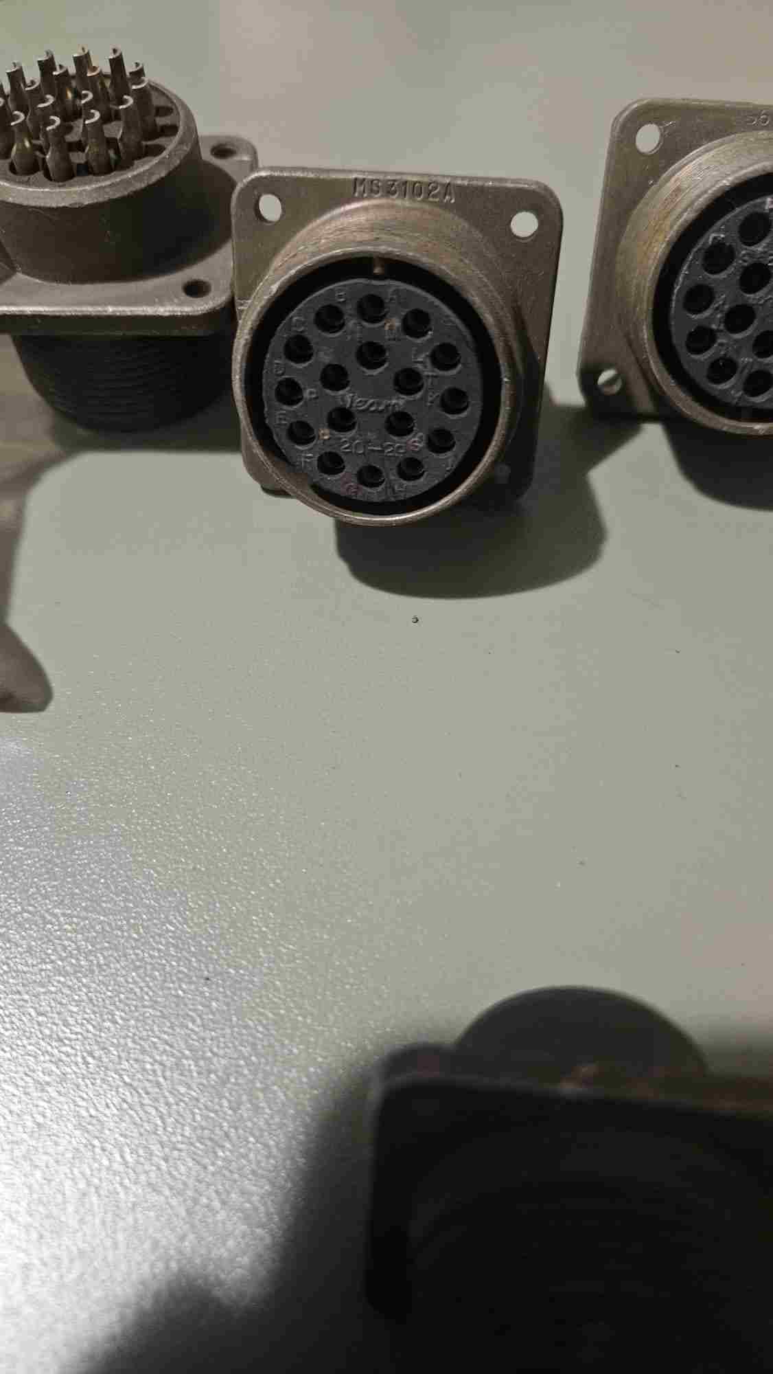

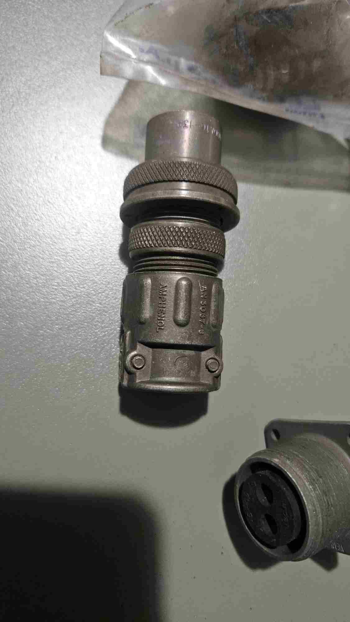

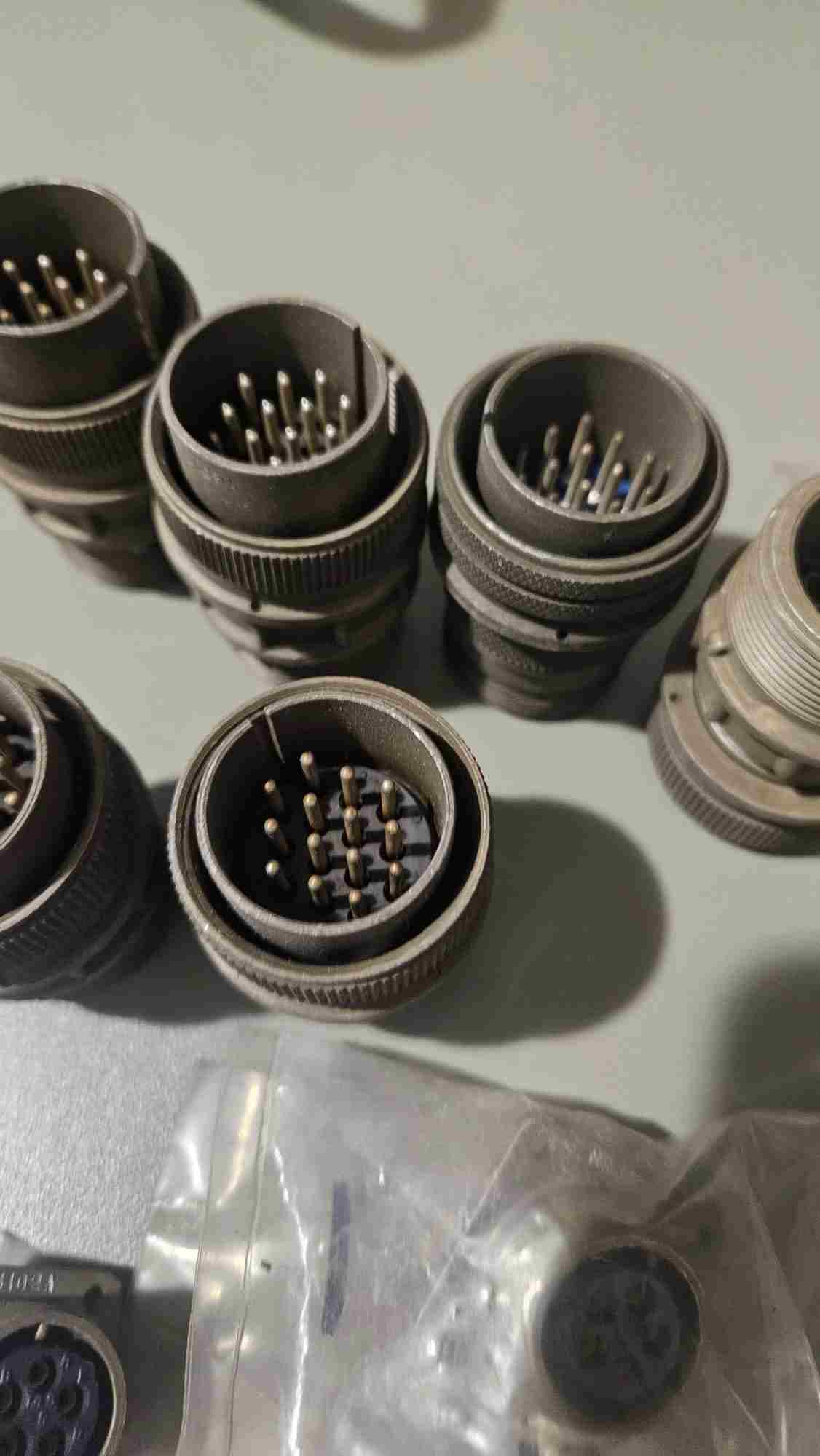

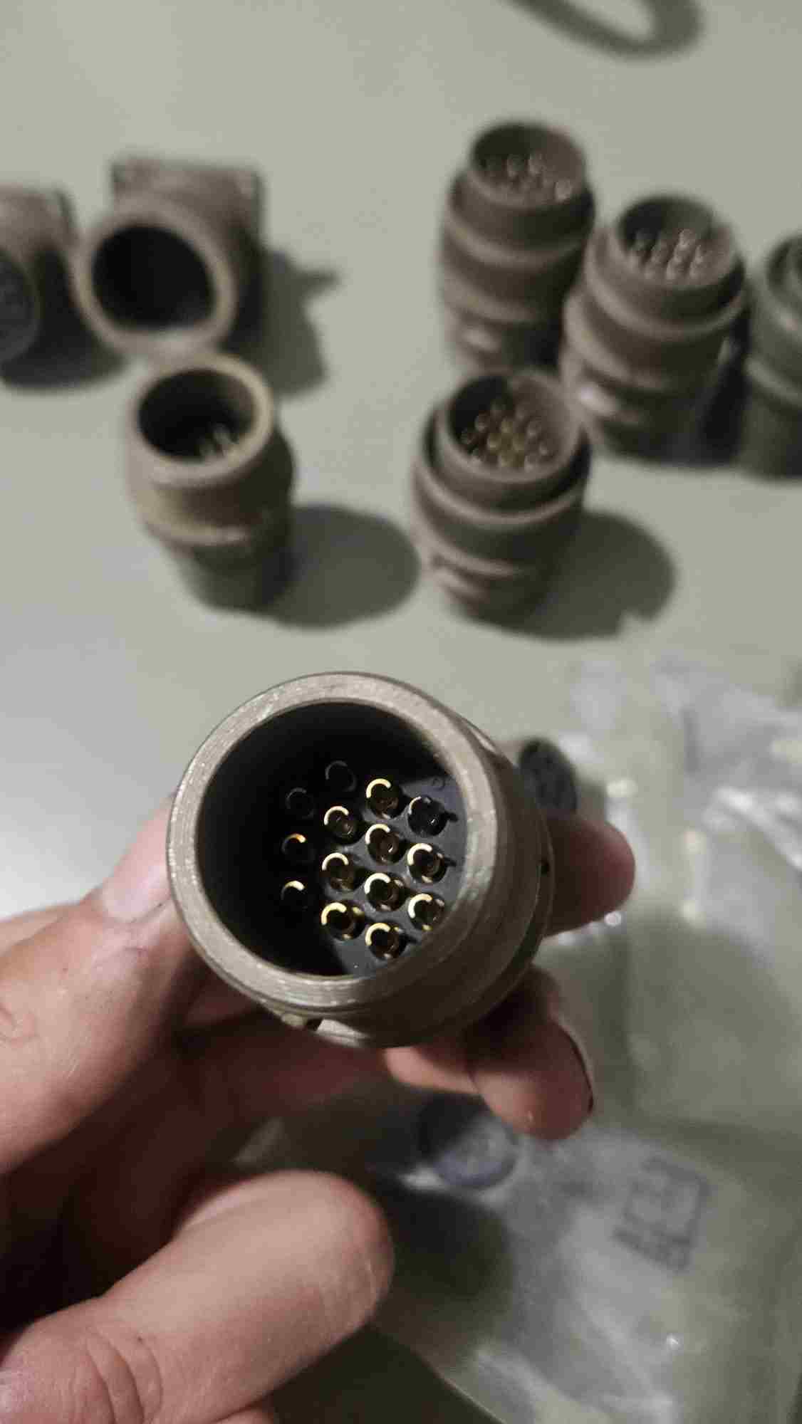

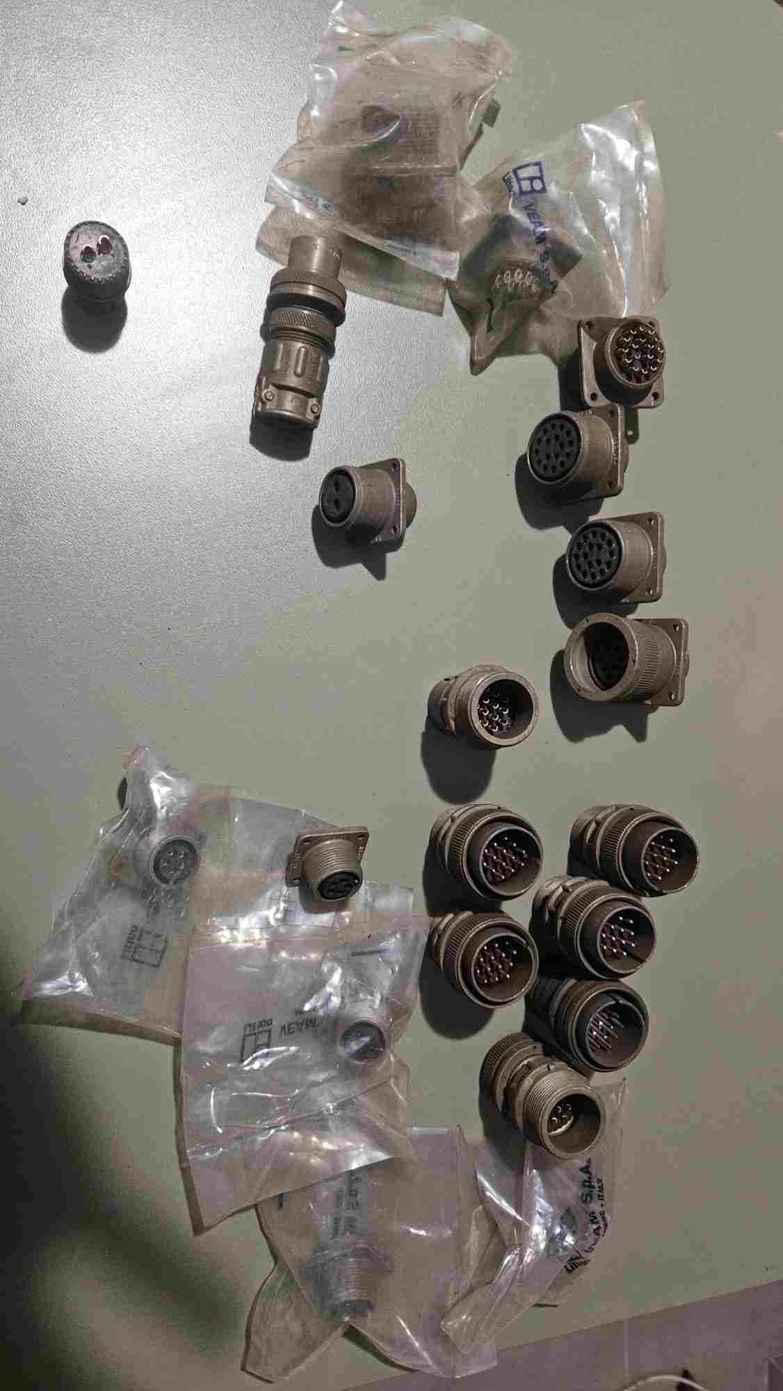

alexS1999 ha iniziato a seguire Aiutatemi a capire qualcosa su questi connettori perfavore
Aiutatemi a capire qualcosa su questi connettori perfavore
alexS1999 ha inserito una discussione in Componenti elettronici ed equivalenze
Buonasera! Volevo chiedere gentilmente maggiori info su questi connettori di cui allego le foto. Se possibile vorrei sapere il loro utilizzo, ed il costo se possibile. -
Problema strano con cancello Faac 746er
Paolo_me65 ha risposto a Paolo_me65 alla discussione in Cancelli elettrici
Grazie a tutti quelli che mi hanno risposto,ho risolto il problema,dopo essere saltato con terra scollegata e senza nessuna azione, ho collegato un cavo diretto al motore sotto altro interruttore e contatore,e da allora(giovedì scorso)non è più successo nulla. Oggi ho messo il differenziale nuovo che mi è arrivato e tutto è tornato nella normalita. -
aiuto su questo componente non trovo il datascett.
agoman ha risposto a agoman alla discussione in Componenti elettronici ed equivalenze
l'avevo fatto non capisco ugualmente cosa potrebbe fare le tensioni arrivano correttamente ma il suo lavoro? quindi pensi che il display va? pensavo che anche senza processore qualche scritta la dava alimentando solo il display. quindi volendo potrei sostituire il display e rimane solo rimettere il processore programmato riesce cosi' a recuparare la scheda. se cambio il display mi conviene non rimettere il processore rischio di nuovo di bruciare la retroilluminazione. secondo me la scheda e recuperabile il processore funzionante ci sta gia' nell'altra scheda se dovvrebbe rompersi diversamente quella nuova tasti ho altro basta cambiare il processore e rimettere questa. comunque potrei sentire da chi li produce se posso avere il processore forse sara' dura 🙂 intanto provo a vedere se trovo il display l'altra volta ho trovato su ebay non spediscono in italia sta in usa 😞 vedo se trovo altrove ho se ce qualche equivalente. dimenticavo quei due integrati oltre a testare la tensine ch e ok quindi non in corto, si puo' testare altro? non so se vanno o meno. -
algol 11" (prima serie?) aiuto per riparazione/ammodernamento
Riccardo Ottaviucci ha risposto a ale-75-BW alla discussione in Brionvega
non ho capito che tipo di up-grade possa fare lo youtuber bolognese.Di dove sei? Possibile non esistano più tecnici anche datati che non sappiano mettere le mani su gioelli dell'elettronica italiana degli anni 70? Ti dico solo che un TV simile lo vendi subito su Subito ,ripagandoti facilmente dei costi di riparazione Il circuito del verticale di questo TV è molto semplice,devi controllare i pochi elettrolitici e i due/tre transistor - Oggi
Lavatrice Samsung perde acqua da sotto
Stefano Dalmo ha risposto a profiloweb alla discussione in Lavatrici - Asciugabiancheria
Con il top aperto metti in funzione un risciacquo e guarda sotto il cassetto dei detersivi e dai raccordi dei tubi di gomma . Potrebbe uscire da li Anzi se vuoi fare una cosa buona , sgancia un tubo per volta i tubi di gomma dalla tramoggia del cassetto e infila un cacciavite o ferretto di acciaio di 2/3 mm e vedi se trova ostruzione di calcare , se lo trovi forza per romperlo o altrimenti smonta tutto il cassetto e puliscilo cin acido muriatico , inserendolo dai raccordi , in modo da liberarlo dal calcare -
aiuto su questo componente non trovo il datascett.
ALLUMY ha risposto a agoman alla discussione in Componenti elettronici ed equivalenze
Secondo me perché non riceve i dati dal processore, e questo potrebbe significare che il processore non sta funzionando. Bastava googlare un po' e avresti trovato questo datasheet 🙂 -
ALLUMY ha iniziato a seguire Modifica Bluetooth su Ricevitore per Filodiffusione Brionvega FD1102
Modifica Bluetooth su Ricevitore per Filodiffusione Brionvega FD1102
ALLUMY ha risposto a grgmll alla discussione in Radio - Stereo - Autoradio - HiFi - CD - DVD
Sì, e sembra che vada a finire solo lì (vedi l'etichetta "Y") -
Asciugatrice in cantina
Lockeid ha risposto a Pisacane alla discussione in Lavatrici - Asciugabiancheria
Se può essere utile. Ho una asciugatrice Bosch serie 6 pompa di calore in cantina. In inverno le temperature sono intorno ai 5°. Ad oggi, dopo 10 anni, non ho riscontrato nessun problema. A termine programma, i panni sono caldi asciutti e la vaschetta condensa piena al massimo. Saluti -
Installazione RING su Urmet 1133
soldato ha inserito una discussione in Citofoni, videocitofoni e intercomunicanti
ciao a tutti, ho un citofono 1133 con ronzatore aggiuntivo PT1131 in quanto quello elettronico integrato non era compatibile se ricordo bene, questa configurazione e' stata messa una decina di anni quando abbiamo sostituito il vecchio Urmet 730 (quello squadrato anni 70-80) i fili collegati sono 1 - 2 - 6 - 9 - RZ (RZ dovrebbe essere il CA oppure 7 della chiamata) a questo morsetto arrivail 12v alternata quando si citofona ovviamente il RING non rileva la chiamata e quindi non completa il setup. ora ho sicuramente un dubbio sul cavo 1 in quanto nella mia configurazione ho due morsetti 1 , uno sulla scheda principale del 1133 ed una sulla PT1131, secondo me dovrei usare quello della PT1131 in quanto arriva dal citofono esterno pero' anche l'1 della scheda principale 1133 sara collegata all'altoparlante della cornetta. Ma non credo il problema stia quan in quanto non intercetta la chiamata. sapete aiutarmi ? avevo fatto una configurazione simile con il classico 4+n anni fa e anche li avevo dovuto cambiare qualcosa rispettolo schema proposto dall' APP RING. Immagino non si possano far aprire due serrature separate, infatti usiamo due pulsanti per aprire cancelletto esterno e portoncino interno. ciao e grazie -
Installazione Ring su urmet 1133-001
Domenico Maschio ha risposto a xky1980 alla discussione in Citofoni, videocitofoni e intercomunicanti
soldato ,Il regolamento, che avresti dovuto leggere prima di postare, al punto s) Vietato accodarsi alle discussioni di altri utenti, anche con apparente eguaglianza del problema. Apri una discussione propria riportando il link di questa, se credi ti possa essere utile. Saluti. -
SEparazione circuiti di potenza/comando da ausiliari a 230vac
Marco Fornaciari ha risposto a pulper alla discussione in Quadri elettrici di bordo macchina
Non parogono piccoli quadri con quelli che normalmente ho progettato negli ultimi 40 anni. Ma anche in piccoli quadretti per forni elettrici con resistenze comandate in PWM, o motori singoli comandati da inverter è di fatto impossibile separare del tutto i vari conduttori e ottemperare in maniera ortodossa alle norme EMC. Diversamnete tutti gli elettromestici e le macchine industriali con quadro a bordo, quando non incorporato nella carpenteria, sono fuori norma. Gia tutti i quadri forniti da principali costruttori di inverter sono fuori norma, e parlo anche di quelli Svedesi. -
Lavatrice Samsung perde acqua da sotto
profiloweb ha risposto a profiloweb alla discussione in Lavatrici - Asciugabiancheria
No no, si è piegato solo perchè ho tirato fuori la vasca per fare le foto e per vedere sotto -
Che tipo di split in miniappartamento
Marco Fornaciari ha risposto a Domenico Maschio alla discussione in Impianti Climatizzazione
Beh, se quello è un mini appartamento, quelli moderni uguali venduti a 4000 € al mq per uso abitativo normale, coso sono? La Reggia di Caserta! Cosidera che oggi la camera matimoniale minima di norma è 14 mq, la tua è circa 16! -
Asciugatrice Samsung DV80F5E5HGW
Paolo Carboni ha inserito una discussione in Guasti Risolti Elettrodomestici Generici
Buonasera a tutti. Ho risolto un problema si non funzionamento di un'asciugatrice Samsung mod. DV80F5E5HGW. Il problema rilevato era lo spegnimento improvviso dell'asciugatrice dopo un periodo di tempo variabile con possibilità di riaccensione dopo una pausa oppure dopo aver staccato e riattaccato la spina. All'esame a vista la scheda era integra, nessun danno o bruciatura evidente. Tensione all'interruttore presente anche dopo lo spegnimento. Picchiettando i componenti o flettendo la scheda nessun a variazione. Chiamo un tecnico esterno che la porta in laboratorio e me la riporta con diagnosi "irriparabile" . Seguo i consigli del forum, in merito soprattutto al chip oscillatore, TNY277PN DIP7, che compro su Amazon (2 PZ 7 euro). Mi rendo conto che, essendo nel frattempo il difetto peggiorato, premendo il chip sulla scheda durante in funzionamento, si spegne e poi si riaccende l'asciugatrice. Per la sostituzione del chip smonto la scheda nella parte retrostante perché la scheda non è rimovibile dalla sua sede perché siliconata. Dal retro accedo alla plastica del carter che la contiene e con un dremmel taglio un quadrato in corrispondenza del chip (meglio incidere con la punta del saldatore). Incido con un cutter il silicone e lo rimuovo con un plettro . Accedo al chip e lo dissaldo con una succhia stagno e un saldatore tradizionale (meglio la stazione saldante). Ricolloco i chip nuovo e risaldo il tutto (preventivamente passo uno spillo nei fori per rimuovere le tracce di stagno e silicone) Rimonto il tutto e l'asciugatrice riparte subito, senza problemi. Costo della sostituzione scheda preventivata dal tecnico intervenuto. 250euro Costo scheda trovato su internet: 135euro Costo asciugatrice all'acquisto. 600 euro. Costo chip: 3,50 euro. -
soldato ha iniziato a seguire Installazione Ring su urmet 1133-001
Installazione Ring su urmet 1133-001
soldato ha risposto a xky1980 alla discussione in Citofoni, videocitofoni e intercomunicanti
mi accodo qui poi al massimo se lo ritene opportuno creo una nuova discussione io ho un citofono 1133 con ronzatore aggiuntivo PT1131 in quanto quello elettronico integrato non era compatibile se ricordo bene, questa configurazione e' stata messa una decina di anni quando abbiamo sostituito il vecchio Urmet 730 (quello squadrato anni 70-80) i fili collegati sono 1 - 2 - 6 - 9 - RZ (RZ dovrebbe essere il CA oppure 7 della chiamata) a questo morsetto arrivail 12v alternata quando si citofona ovviamente il RING non rileva la chiamata e quindi non completa il setup. ora ho sicuramente un dubbio sul cavo 1 in quanto nella mia configurazione ho due morsetti 1 , uno sulla scheda principale del 1133 ed una sulla PT1131, secondo me dovrei usare quello della PT1131 in quanto arriva dal citofono esterno pero' anche l'1 della scheda principale 1133 sara collegata all'altoparlante della cornetta. Ma non credo il problema stia quan in quanto non intercetta la chiamata. sapete aiutarmi ? avevo fatto una configurazione simile con il classico 4+n anni fa e anche li avevo dovuto cambiare qualcosa rispettolo schema proposto dall' APP RING. Immagino non si possano far aprire due serrature separate, infatti usiamo due pulsanti per aprire cancelletto esterno e portoncino interno. ciao e grazie -
Parere quadro appartamento 110mq
Marco Fornaciari ha risposto a jonny89 alla discussione in Progettazione impianti elettrici civili e terziario
Allora ci sono alcune cose da precisare: 1- fino a 6 kW di potenza nominale non serve il progetto 2- il fornitore di energia acconsente di assorbire il 10% im più all'infinito, come da norma 3- il fornitore di energia accassente di assorbire il 30-33% in più per tre ore, quindi circa 7,8 kW circa 43 A a cos fi 0,8, sempre come da norma 4- il contatore ha installato un interruttore de 63 e il so intervento e gestito elettronicamente in funziona del contratto di fornitura stipulato 5- l'interruttore MT del contatore per norma non protegge nulla a valle 6- a valle del contatore serve appunto un interruttore MT o MTD ** che deve proteggere solo il montante, pertanto con corde 6 mmq serve un 32 A (36 non lo fanno) *** 7- nel tuo caso nel centralino convie metter un interruttore da 32 a 40 A in base a quello in testa al montante, unsolo magnetico basta e avanza, deve solo proteggere dal cortocircuito ai conduttori, che alimentano gli interruttori MTD a valle e che proteggono le varie singole linee, ovvero protegge dal guasto degli MTD 8- con le potenze tipiche degli usi civili è estremamente difficile, quando non impossibile, ottenere la selettività tra gli interruttori tra due taglie vicine, pertanto in caso di cortocircuito secco potrebbero scattare di magnetico tutti gli interruttori in serie, con il sovraccarico è raro che succeda, anzi se succede c'è un problema agli interruttori. 9- lascia perdere il piano cottura attuale, salvo caschi il mondo, la cottura a gas a parità di costo rende il 40% in meno, quindi prima o poi qualcuno se ne accorge (e il gas in casa sarebbe pure meglio evitarlo) 10- in fase d'installazione è sempre meglio prevedere tutto, dopo diventa difficoltoso potenziare quando non possibile 11- abbondare con il diametro dei tubi corrugati e il loro numero, posati hanno costi irrisori in fase di nuova costruzione 12- porre attenzione alle canalizzazioni degli impianti di TV, Telefono, Rete, citofoni, e consimili se non ci sono fin da subito, servono al primo giorno che ci si abita, fidarsi del tutto delle moderne tecnologie WiFi, o della telefonia cellulare, è deleterio e limitante (il cablaggio in casa tua funziona sempre, un servio basato su servizi esterni potrebbe sparire a mai più tornare) 13- portare il tubo corrugato vicino ai rubinetti, oggi con gli impianti in tubo plastificato è obbligatorio metterli a terra 14- nei bagni e nelle cucine bisogna poi rispettare le distante dall'acqua per gli apparecchi elettrici. 15- sempre a riguardo dei bagni non dimenticare il pulsanti di chiamata a 12 V, con suonerie sparse per casa 16- se c'è un garage alimentarlo fin da subito con corde 6 mmq e centralino locale dedicato, prima o poi la batteria dell'auto andrà caricata in proprio. Dovrei essermi ricordato tutto. Ah, se non sei un progettiste elettrico, lascia perdere e rivolgerti a chi è del mestiere. ** - MTD se il montante è cablato con cordine, ma è meglio sempre questa soluzione, l'importate è che sia 300 mA e del tipo selettivo e ritardato - Solo MT se il montante è cablato con cavo trefolato come da norme - se usare cavo a 2 o tre conduttori dipende da dov'è posizionato il collettore generale di terra del fabbricato, quindi se la terra viaggia nella stessa canalizzazione di fase e neutro o in canalizzazione indipendente *** Tipiche portate dei conduttori utilizzabili nel tuo caso, valido per lunghezza del montanti fino a 30 metri: - Cavo FG16OR16 0,6/1 kV 2x6 mmq fino a 51 A a 30° ---- 10 mmq 69 A a 30° interruttore di protezione 40 o 50 A - Cavo FG16OR16 0,6/1 kV 3x16 mmq fino a 44 A a 30° ---- 10 mmq 60 A a 30° interruttore di protezione 40 A -Cordina H07V-xxx 6 mmq fino a 36 A a 30° ---- 10 mmq 50 A a 30° interruttore di protezione 40 A -
Che tipo di split in miniappartamento
Domenico Maschio ha risposto a Domenico Maschio alla discussione in Impianti Climatizzazione
Si , non ho intenzione di metterne tre , si tratta di miniappartamento "Casa vacanze" ,quindi abitato da turisti solo per pochi giorni e solo nel periodo estivo , diciamo da maggio a settembre .La cucina è quasi pro forma ,poichè pochi si mettono a cucinare in vacanza . Ho pensato anche io di mettere un dualsplit , non so se conviene e che differenze ci sono. -
Salve!!
Domenico Maschio ha risposto a Bitcraze26 alla discussione in Presentazione nuovi utenti, saluti e ringraziamenti
Ciao Simone e benvenuto nel forum -
Parere quadro appartamento 110mq
Maurizio Colombi ha risposto a jonny89 alla discussione in Progettazione impianti elettrici civili e terziario
Come immaginavo e come dicevo prima Volgarmente parlando, quell'apparecchio che tu hai presentato si chiama bobina a lancio. Esiste la sua "controparte" che si chiama bobina di minima. Questi due apparecchi, abbinati ad appositi interruttori automatici, non fanno altro che far aprire l'interruttore quando sono alimentati (bobina a lancio) o quando sono disalimentati (bobina di minima). Capirai, lo spero, che sono ben diversi dai POP ed hanno uno scopo di esistere ben diverso dal proteggere un circuito con la massima o la minima tensione. Tutti i produttori di interruttori automatici e sottolineo tutti, hanno a catalogo una bobina a lancio ed una bobina di minima. Anche Siemens. -
Samsung DV80F5E5HGW
Paolo Carboni ha risposto a Paolo Carboni alla discussione in Lavatrici - Asciugabiancheria
Si, grazie mille anche a te Stefano Dalmo -
Stefano Dalmo ha iniziato a seguire Lavatrice Samsung perde acqua da sotto
Lavatrice Samsung perde acqua da sotto
Stefano Dalmo ha risposto a profiloweb alla discussione in Lavatrici - Asciugabiancheria
Scusa , questo tubo strozzato è perché hai forzato la vasca su un lato oppure è così normalmente ? -
Compatibilità bticino classe100 con ring intercom video
Maurizio Colombi ha risposto a Marco6 alla discussione in Citofoni, videocitofoni e intercomunicanti
Con i sistemi BUS è molto più facile, rispetto ai vecchi analogici, effettuare delle scelte per l'apertura delle serrature, le principali possibilità sono queste: C'è una sola pulsantiera esterna fuori dal cancello, alla chiamata, il posto interno apre con il tasto chiave sia il cancello, che la porta di ingresso. C'è una sola pulsantiera esterna fuori dal cancello, alla chiamata, il posto interno apre con il tasto chiave solo la serratura del cancello e, con un tasto diverso dal tasto chiave, sull'apparecchio o fuori dall'apparecchioapre la porta di ingresso. Ci sono due pulsantiere esterne, una fuori dal cancello ed una fuori dalla porta d'ingresso, alla chiamata dalla pulsantiera fuori dal cancello e con il tasto chiave, si aprirà solo la serratura del cancello. Arrivati al portone si dovrà chiamare di nuovo l'interno desiderato che, con la pressione del solito tasto chiave, aprirà la porta dell'ingresso. (variante del tipo 2 che preferisco) Ci sono due pulsantiere esterne, una fuori dal cancello ed una fuori dalla porta d'ingresso, alla chiamata dalla pulsantiera fuori dal cancello e con il tasto chiave, si aprirà solo la serratura del cancello. Una volta riagganciata la comunicazione con il posto esterno, l'utente chiamato premerà nuovamente il solito tasto chiave che, senza bisogno di chiamare ancora dalla pulsantiera fuori dalla porta, aprirà in autonomia la serratura della porta d'ingresso. Queste sono le possibilità "base del sistema BUS di BTicino e, penso, anche degli altri. Nell'ipotesi 1 il Ring funzionerà perfettamente, nei casi 2, 3, e 4 il Ring aprirà solo la serratura "prioritaria" quella che azionerai con il tasto chiave, senza ricevere nessuna chiamata. Ma questo non possiamo saperlo, perchè non siamo sull'impianto, perchè non sappiamo la configurazione dell'impianto, perchè l'installatore potrebbe aver effettuato una configurazione a piacere, magari diversa dalle quattro che ho elencato precedentemente. E questo lo saprai solo quando avranno installato e configurato l'impianto, come riterranno di installarlo e configurarlo gli installatori. L'alternativa c'è, costosa, ma c'è; purtroppo bisognerà sapere com'è configurato e come si comporta il sistema. Tutto qui! -
Salve!!
Bitcraze26 ha inserito una discussione in Presentazione nuovi utenti, saluti e ringraziamenti
Ciao a tutti, mi chiamo Simone e lavoro come manutentore elettromeccanico. Nel tempo libero mi piace progettare e realizzare circuiti elettronici e piccoli progetti fai-da-te, soprattutto legati alla radiofrequenza. Sto cercando di migliorare le mie competenze e confrontarmi con chi ha più esperienza. Spero di poter imparare qualcosa di nuovo e, nel mio piccolo, dare anche un contributo quando possibile. Un saluto a tutti! -
profiloweb ha iniziato a seguire Lavatrice Samsung perde acqua da sotto
Lavatrice Samsung perde acqua da sotto
profiloweb ha inserito una discussione in Lavatrici - Asciugabiancheria
Buonasera, oggi pomeriggio spostando la lavatrice (Samsung WF1802XEC) mi sono accorto che perde un pò di acqua nella parte frontale, all'altezza dell'ammortizzatore destro. Alzando la lavatrice da sotto si vede l'ammortizzatore che ha fatto un pò di ruggine e se tocco il dado di plastica questo è bagnato, però sembra quasi che l'acqua venga da sopra perchè vedo un pò di calcare che scola dal pannello ma non riesco a a capire da dove: ho tolto in pannello superiore e sembra che ci sia un pò di acqua (foto con dito che indica). Qualcuno mi sa dare qualche suggerimento? Inoltre mi sono accorto che c'è un connettore che sembra bruciacchiato. Allego foto. Grazie. -
Bitcraze26 ha iniziato a seguire Urmet 1802/20 non riparte
Urmet 1802/20 non riparte
Bitcraze26 ha inserito una discussione in Citofoni, videocitofoni e intercomunicanti
Buonasera a tutti, ho un problema con un alimentatore Urmet 1802/20. L'alimentatore non parte. L'integrato UC3524A (già sostituito con uno nuovo) eroga solo 4.5V in uscita anziché i circa 14V (misurato sul condensatore 220uF). Rilevazioni sui pin dell'integrato: Pin 15 (VCC): 4.5V Pin 16 (VREF): 3.6V Interventi e verifiche: Sostituite le due resistenze da 33k. All'ingresso del partitore sono presenti 321V stabili, ma all'uscita la tensione crolla a 4.5V non appena il carico dell'integrato è inserito. Scollegando fisicamente il pin 15 dalla pista, la tensione sulla piazzola sale a 32V. Misurata resistenza tra Pin 15 e Pin 8 (GND) a circuito spento: 8 Mohm. Non risultano cortocircuiti o componenti in dispersione. Sostituito il condensatore elettrolitico di filtro sulla linea VCC da 220uF e rimosso per test anche il fotoaccoppiatore. I mosfet 11N60 sono stati rimossi e testati singolarmente (risultano integri). Il crollo della VCC a 4.5V rimane anche con i MOSFET dissaldati. Su altri post ho letto dei diodi D7/D26/D10/D27, controllati e sostituiti D7 e D10 per sicurezza (BAV21 disponibile). Non ho lo schema per cui vado ad intuito e prove ma sono già diversi giorni che ci provo senza risultato. Avete qualche consiglio?? Grazie mille, Simone
