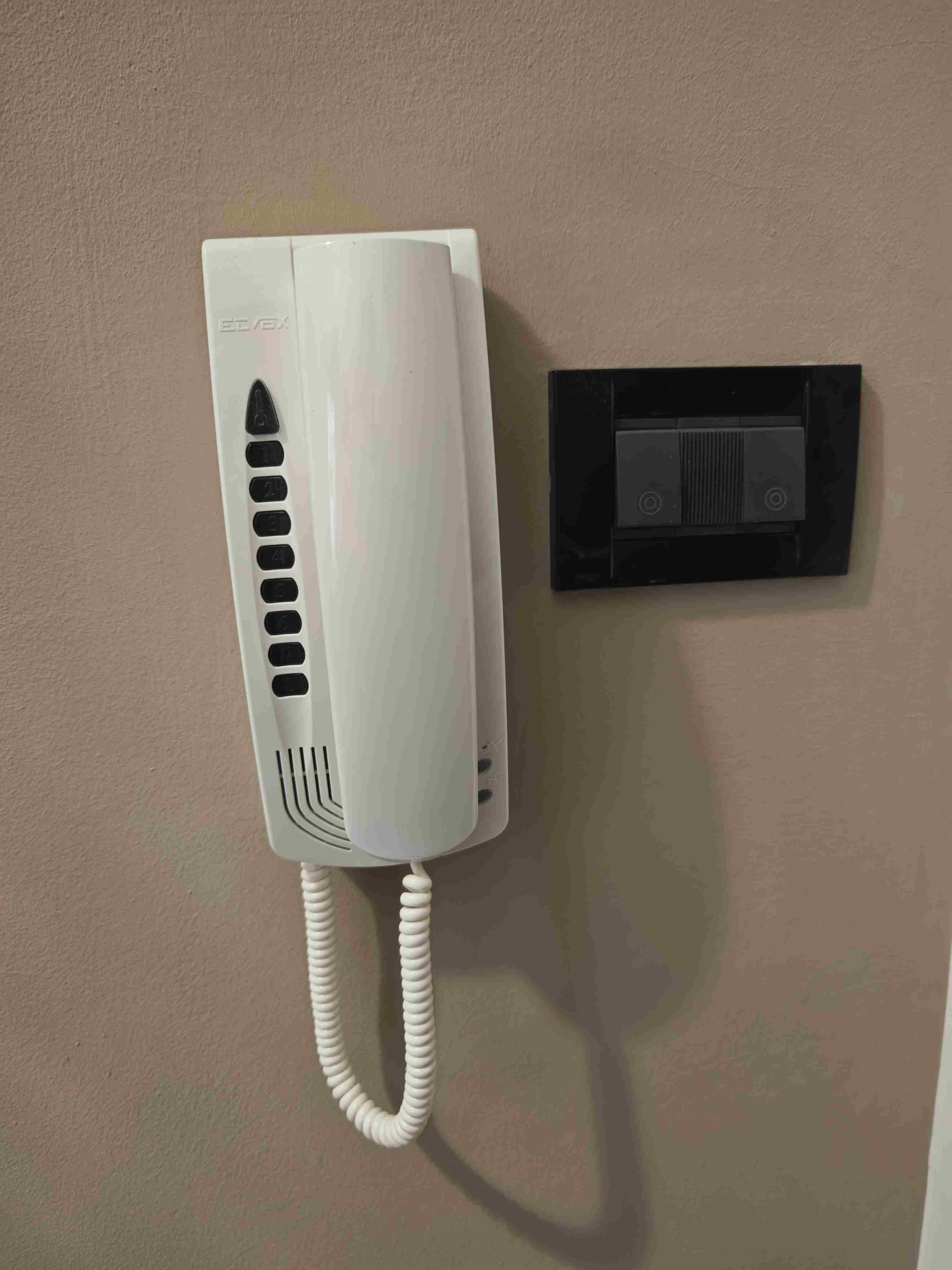

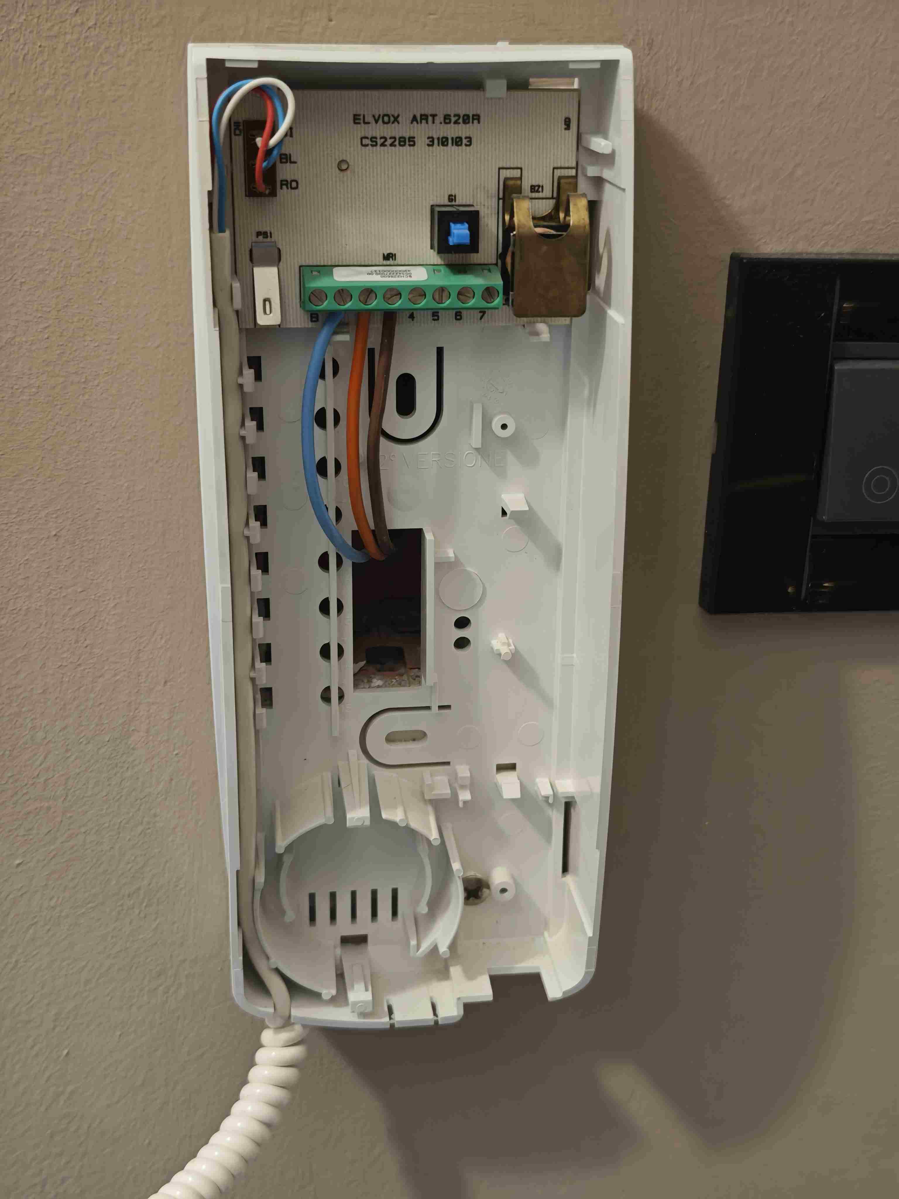

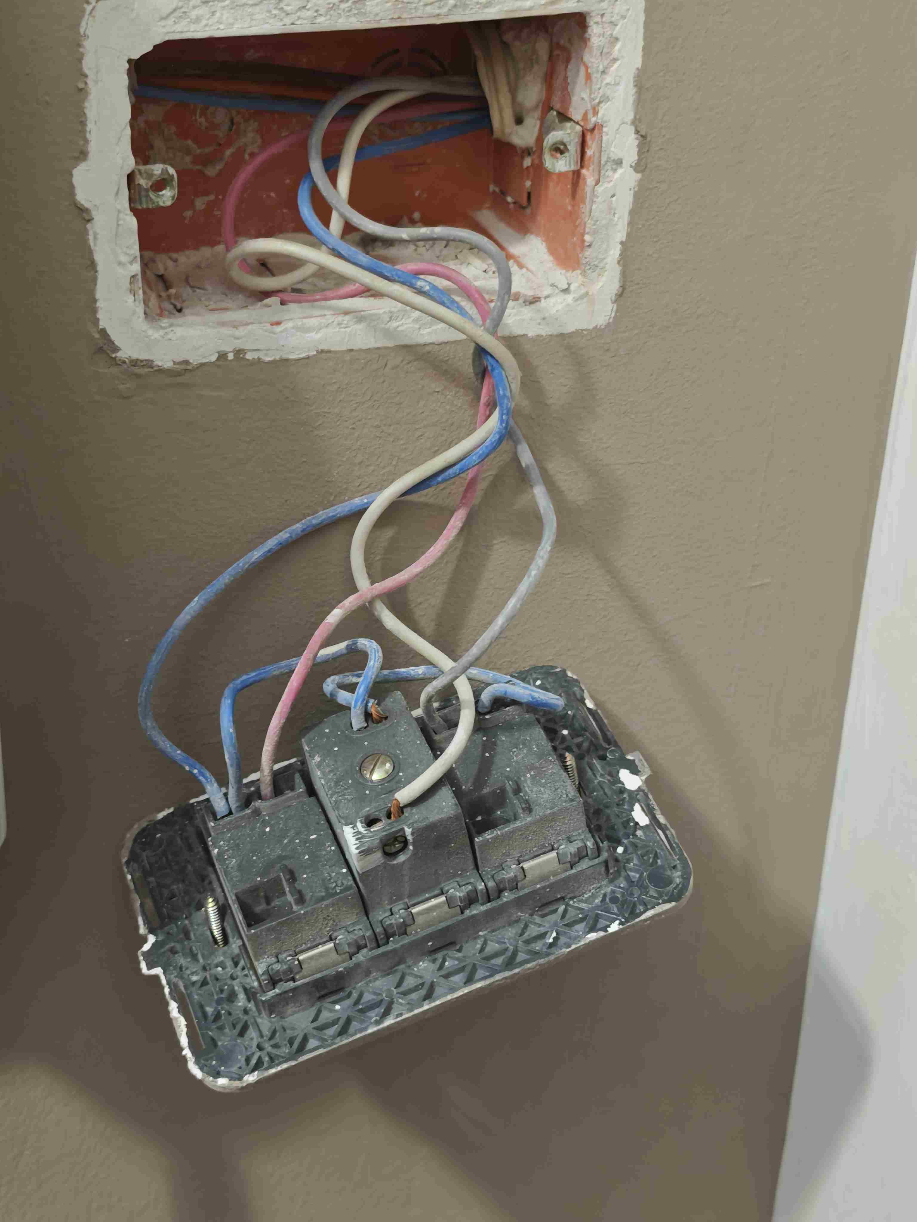

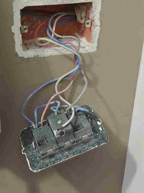

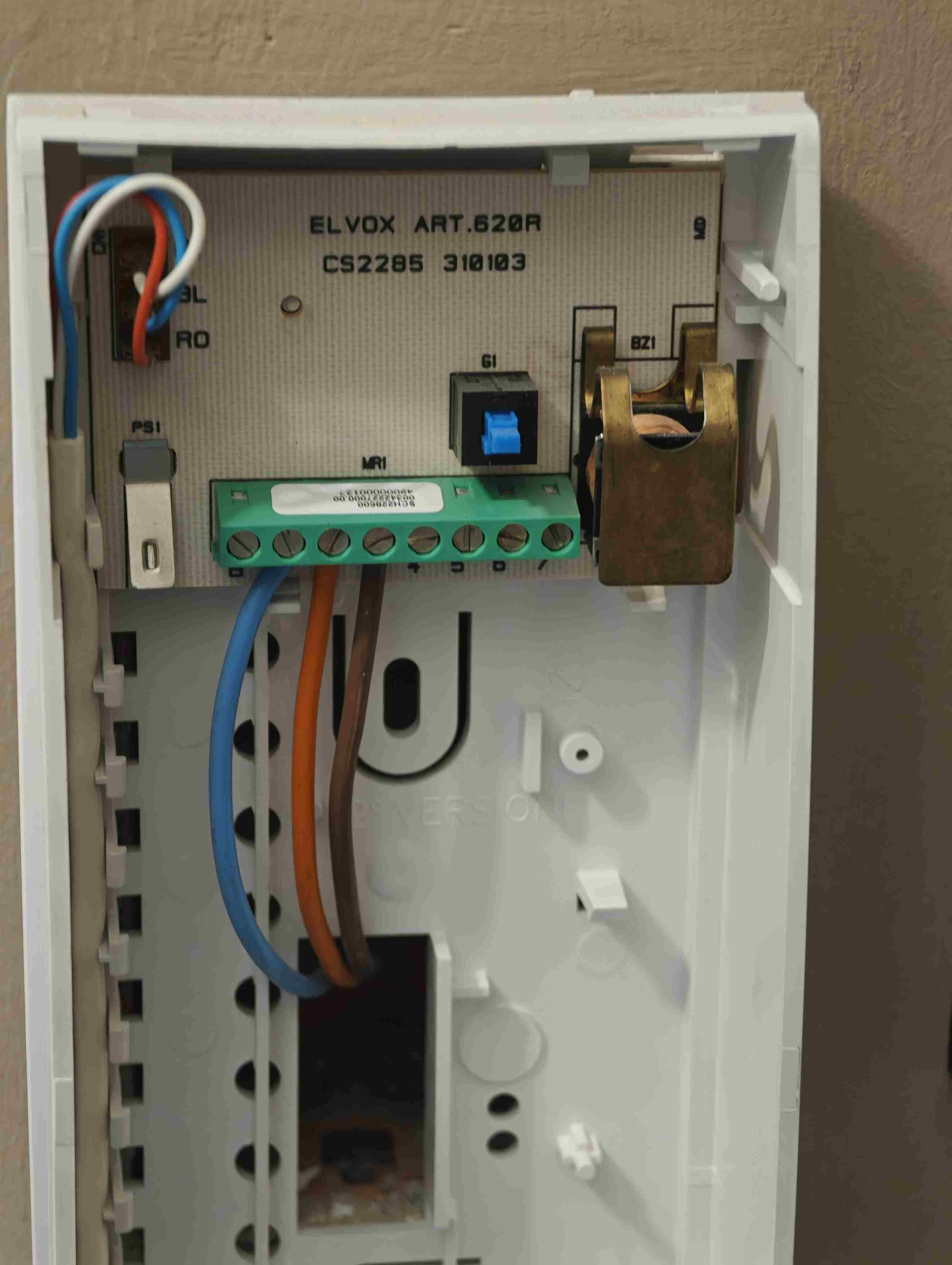

Steganos ha iniziato a seguire Ring intercom audio con ELVOX 620R - apertura e ronzatore 12v su scatola 503
Ring intercom audio con ELVOX 620R - apertura e ronzatore 12v su scatola 503
Steganos ha inserito una discussione in Citofoni, videocitofoni e intercomunicanti
Ciao a tutti, ho preso un ring intercom per aprire il portone da remoto. Sono in condominio, citofono che serve solo come parte audio mentre pulsante, ronzatore, e luci scale sono in una 503 li vicino -citofono elvox 620R che gestisce solo la parte audio -scatola 503 con pulsante apertura portone, ronzatore, luci scale -ronzatore vimar idea 16405 12V (suono terribile magari si può sostituire?) il configuratore mi dice di inserire il filo C2 in 1 C3 in 2 C4 in 3 C5 in 7 C6 in 6 Adesso sul citofono solo collegati i cavi in 1,2,3 ma non sa che pulsante e ronzatore sono esterni quindi non so come devo collegare i cavi e sono qui per chiedere a voi che ne sapete sicuramente piu di me. Grazie in anticipo Nella foto della scatola, il pulsante è a destra, suoneria al centro e luci scale a sinistra -
dentro un circuito video dovrei istallare una memoria prefiribilmente piu' miniaturizzata possibile e perfomante,mi succeridte qualche ssd che abbia pero' il datashhet con i suoi valori?
Consiglio componenti TV/SAT per impianto con 6 prese demiscelate e confronto tra i migliori produttori
snipermosin ha risposto a Tartaruga24 alla discussione in Impianti misti TV-SAT
Infatti. Quello LEM che avevo indicato fa proprio questo. -
Consiglio componenti TV/SAT per impianto con 6 prese demiscelate e confronto tra i migliori produttori
ALLUMY ha risposto a Tartaruga24 alla discussione in Impianti misti TV-SAT
L'unica soluzione è il multiswitch ibrido, dove ogni uscita si autoconfigura in base al decoder collegato. -
memoria spazio...? integrato,non ho ben capito
barrachinoq ha inserito una discussione in Elettronica generica
Consiglio componenti TV/SAT per impianto con 6 prese demiscelate e confronto tra i migliori produttori
ALLUMY ha risposto a Tartaruga24 alla discussione in Impianti misti TV-SAT
Il problema è che Sky fornisce solo lo SkyQ e funziona solo in dCSS. Quando arriva il tecnico per l'installazione e vede che l'impianto della parabola non è idoneo, ti installa un msw dCSS apposta per ogni SkyQ installato. Vedi tu - Oggi
Problemi con canali 8, 9, 26 ed in alcuni casi i Mediaset
snipermosin ha risposto a flavm alla discussione in Impianti TV
Si ho visto. Comunque, sono curioso di vedere il modello di questo filtro solo 5G e non LTE -
Android - Trasferimento chat whatsapp
M4rco ha inserito una discussione in Cellulari - GPRS - UMTS - HSDPA
Salve a tutti, spero di essere nella sezione giusta. Nonostante ricerche su Google, non ho trovato la soluzione al mio problema. Desidero salvare delle chat whatsapp del mio telefono Android nel PC (o chiavetta USB); ma le chat devono essere trasferite complete come sono, con immagini e video. E non in formato ".txt" Cosciente del discorso crittografia, spero ci siano dei programmi esterni (anche a pagamento), dove poter visualizzare la chat così come la vedo su whatapp. In modo tale posso liberare spazio, e tenere prova di alcune cose del passato. Marco -
Logica di funzionamento condizionatori Daikin
giorgio17 ha risposto a RiccardoS alla discussione in Guasti/Problemi Climatizzazione
Se come dici non dovrebbe neanche raffreddare.Impostando la temperatura a 27 gradi l'evaporatore e quindi il gas non deve scendete sotto i 16 gradi.Con queste temperature mi spieghi come fa a lavorare? -
Problemi con canali 8, 9, 26 ed in alcuni casi i Mediaset
ALLUMY ha risposto a flavm alla discussione in Impianti TV
Infatti, non ci avevo fatto caso. Adesso dovrei riceverli. -
ricevente esterna scs sentinel x centralina sommer pro+
Il Cek ha risposto a Il Cek alla discussione in Cancelli elettrici
come nello schema che hai messo te, rosso e nero -
ricevente esterna scs sentinel x centralina sommer pro+
giugn76 ha risposto a Il Cek alla discussione in Cancelli elettrici
L’alimentazione da dove l’hai presa? -
Progetto ATS per un semplice congelatore
drn5 ha risposto a lupo alberto alla discussione in Progettazione impianti elettrici civili e terziario
Non è quello che ho scritto. Quando scrivo "cose così" intendo che non è un interruttore da 3€ per accendere la luce nel rispostiglio, ma qualcosa utilizzato con l'idea di salvare 200/300€ di alimenti. Ti affidi a questo apparecchio da 50€ quando, se proprio lo vuoi installare, sarebbe meglio metterne uno di marca conosciuta di maggiore affidabilità che però ti costerebbe 120/150€. L'utilizzo di un ATS alla fin fine non ti salva dalle improbabili mancanze di rete elettrica che sicuramente, nel caso accadesse, riguarderebbe tutte le utenze dello stabile. Per questo parlavo di utilizzare un approccio più mirato. Poi comunque, ognuno è padrone a casa sua. -
Problemi con canali 8, 9, 26 ed in alcuni casi i Mediaset
mistertv ha risposto a flavm alla discussione in Impianti TV
Forse hai pieno il centro messaggi e devi svuotarlo. -
click0 ha iniziato a seguire Progetto ATS per un semplice congelatore
Progetto ATS per un semplice congelatore
click0 ha risposto a lupo alberto alla discussione in Progettazione impianti elettrici civili e terziario
secondo me, e mi sembra anche secondo altri, è un "ufficio complicazione affari semplici" esistono vie più semplici, funzionali e stabili perché si rischia di non avere alimentazione al congelatore? manca alimentazione dal fornitore? chi ti garantisce che il secondo punto di consegna ce l'abbia?! interviene il limitatore del fornitore? >> si aumenta la potenza contrattuale / si fa in modo da non eccedere la potenza contrattuale ti intervengono le protezioni? >> si modifica la distribuzione -
Consiglio componenti TV/SAT per impianto con 6 prese demiscelate e confronto tra i migliori produttori
Tartaruga24 ha risposto a Tartaruga24 alla discussione in Impianti misti TV-SAT
Grazie per la spiegazione. Provo a chiarire meglio le mie esigenze. L'impianto servirà a distribuire sia i canali satellitari sia quelli ricevuti dall'antenna terrestre, motivo per cui prevedo prese demiscelate. L'obiettivo è avere 6 televisori indipendenti, ciascuno libero di vedere qualsiasi canale disponibile (Sky o gratuito) senza dipendere dagli altri. Ad esempio: TV 1 guarda Sky Sport TV 2 guarda Rai 1 HD TV 3 guarda Sky Cinema TV 4 guarda un altro canale ecc. Non mi interessa la registrazione multipla: ogni televisore visualizzerà semplicemente un canale alla volta. Non ho quindi previsto ricevitori multituner né la necessità di guardare un canale mentre se ne registra un altro. Al momento non ho ancora acquistato né televisori né decoder. Vorrei realizzare un impianto il più possibile universale e compatibile anche con futuri ricevitori satellitari, Sky compreso, senza dover modificare l'impianto in seguito. In quest’ottica, l’idea è che se predispondo l’impianto per Sky devo poter mettere vicino ad ogni TV un decoder Sky e farlo funzionare senza dover intervenire nel sottotetto o modificare la distribuzione. Detto questo, se questa “predisposizione Sky” mi porta a dover scegliere un multiswitch tipo Fracarro SCD2-5816W con PSU1430F invece di un più semplice SWP508TS, e quindi a un costo sensibilmente più alto, allora non sono disposto a seguire questa strada a prescindere. Preferisco anche “sbagliare” oggi scegliendo un SWP508TS più semplice e, se un domani servirà davvero, sostituirlo con un SCD2-5816W con PSU1430F. In generale sono favorevole alle predisposizioni, ma solo se hanno senso tecnico ed economico: devono essere fatte bene, non sovradimensionate senza motivo. In ogni caso non mi interessa una soluzione “a metà”: non mi basta vedere Sky solo in sala o solo in una stanza. O Sky è disponibile in tutte le 6 postazioni in modo coerente e indipendente, oppure non ha senso per la mia configurazione domestica. In quest’ottica, consigliate comunque un multiswitch Legacy oppure ritenete preferibile un modello ibrido Legacy + SCR/dCSS per avere la massima compatibilità futura? -
Progetto ATS per un semplice congelatore
lupo alberto ha risposto a lupo alberto alla discussione in Progettazione impianti elettrici civili e terziario
In ambito elettrico, ATS è l'acronimo di Automatic Transfer Switch (Commutatore di Trasferimento Automatico). È un dispositivo intelligente che commuta il carico di un'abitazione o di un'azienda tra due fonti di energia diverse. Non mi sembra che mi stia inventando nulla -
Progetto ATS per un semplice congelatore
lupo alberto ha risposto a lupo alberto alla discussione in Progettazione impianti elettrici civili e terziario
Forse mi sono espresso male, mi spaventano le recensioni di questi ATS cinesi, non certo il prezzo. Tu hai riscontri positivi ? Per quanto riguarda gli Schneider, ne sconsigli l'acquisto anche su Amazon? -
Problemi con canali 8, 9, 26 ed in alcuni casi i Mediaset
ALLUMY ha risposto a flavm alla discussione in Impianti TV
Strano, non ho mai modificato le impostazioni, di solito mi arrivano... @snipermosin per caso ti era arrivato il mio MP? -
Consiglio componenti TV/SAT per impianto con 6 prese demiscelate e confronto tra i migliori produttori
ALLUMY ha risposto a Tartaruga24 alla discussione in Impianti misti TV-SAT
Esatto, e il multiswitch serve proprio a quello: ogni uscita derivata va a un ricevitore. Se il ricevitore ha un solo sintonizzatore (tuner) è sufficiente una connessione in Legacy, se invece lo stesso ricevitore ha più di un tuner, dovrai per forza dargli una connessione SCR o dcss. E finisco col dirti che il multiswitch ibrido offre su ognuna delle sue uscite sia il Legacy che l' SCR/dcss (Unicable) e funziona con tutti i tipi di ricevitori, mentre il msw Legacy fa solo quello e funziona solo con ricevitori monotuner. -
Consiglio componenti TV/SAT per impianto con 6 prese demiscelate e confronto tra i migliori produttori
ALLUMY ha risposto a Tartaruga24 alla discussione in Impianti misti TV-SAT
Scusami, stavo andando di fretta. Allora per un impianto monofamiliare in genere è sufficiente una connessione in dcss, o massimo due, perché in una famiglia non ha molto senso mettere più di un decoder Sky Q. Tutti gli altri ricevitori, che siano TV o decoder vari sat possono funzionare tranquillamente con connessione classica, detta Legacy, e come avrai notato i multiswitch che fanno solo Legacy costano molto meno dei msw dcss o ibridi che siano. Pertanto nel tuo caso potresti installare un multiswitch Legacy a 6 uscite + un msw dcss (o anche ibrido) da una o due uscite. Poi dove metterai lo Sky Q ti basta collegare il cavo che va a quella presa sul msw dcss. Se però ci dici che avrai intenzione di installare ricevitori multituner allora sarai costretto alla soluzione unico msw ibrido, come l'SCX516/6-evo o similari, che fa tutto, dal Legacy al SCR e al dcss. Spero di essermi spiegato meglio, comunque se hai domande, sono qui. -
Problemi con canali 8, 9, 26 ed in alcuni casi i Mediaset
snipermosin ha risposto a flavm alla discussione in Impianti TV
Un filtro 5G include pure la banda LTE. Il filtro 5G inizia a tagliare a partire da 694 MHz e tutto cio' che si trova dopo viene stroncato, compreso LTE che avora oltre i 700 MHz. Quindi ci va obbligatoriamente un filtro 5G. I filtri LTE dovrebbero essere tolti dal mercato perchè appartengono al primo dividendo, e con il secondo dividendo non proteggono da eventuali interferenze 5G che potrebbero essere montate da un momento all'altro. Quindi, se quella BTS non ha ancora il 5G non vuol dire che è inutile mettere un filtro 5G, sarebbe un grave errore tecnico metterne uno solo LTE. Basta che indichi marca e modello senza il negozio Comunque l'antenna è vecchia e vedo il cavo appeso senza nastro. andrebbe sostituita. Per il resto, a volte dubito che molti installatori abbiano attrezzature adeguate, o se le hanno magari non le sanno utilizzare a dovere.... -
Consiglio componenti TV/SAT per impianto con 6 prese demiscelate e confronto tra i migliori produttori
Tartaruga24 ha risposto a Tartaruga24 alla discussione in Impianti misti TV-SAT
Non ti seguo, non capisco. Ognuno dei 6 televisori dovrebbe essere indipendente e poter scegliere quale canale guardare. Puoi spiegare in modo più semplice la soluzione che hai in mente? Grazie -
QE65Q800TATXZT tenta di avviarsi ma dopo due lampeggi lenti della spia Il relè stacca
mistertv ha risposto a bonzilla alla discussione in Samsung
Non so a cosa ti riferisci, ci sono diversi utenti che ho scelto di non leggere. Segui i consigli che ritieni utili a risolvere il tuo guasto da chiunque provengano, è la filosofia del forum. L'importante è essere seguiti fino in fondo. -
Progetto ATS per un semplice congelatore
drn5 ha risposto a lupo alberto alla discussione in Progettazione impianti elettrici civili e terziario
Aumenti se serve la potenza contrattuale di casa, la linea in garage l'hai già, la separi e ci metti un MTD suo che servirà solo il congelatore. Finisce lì. Comprare marchi sconosciuti di apparecchi usati per "scopi così" mi pare di andarsela a cercare.
