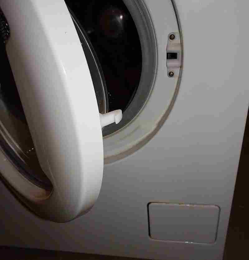

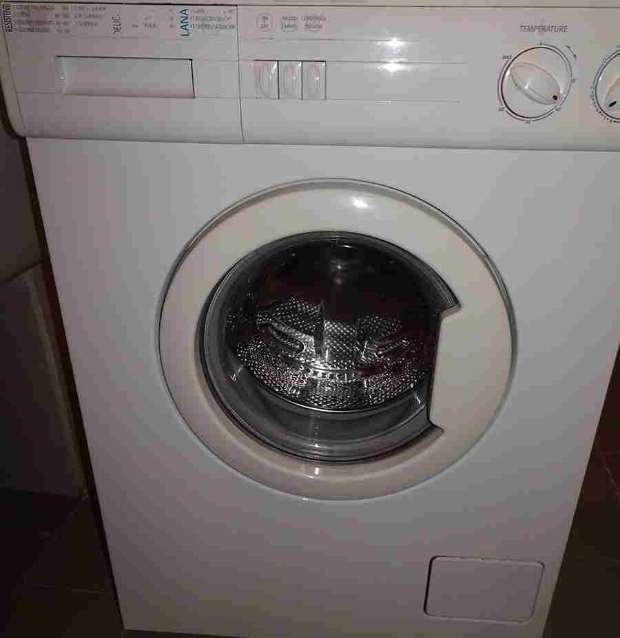

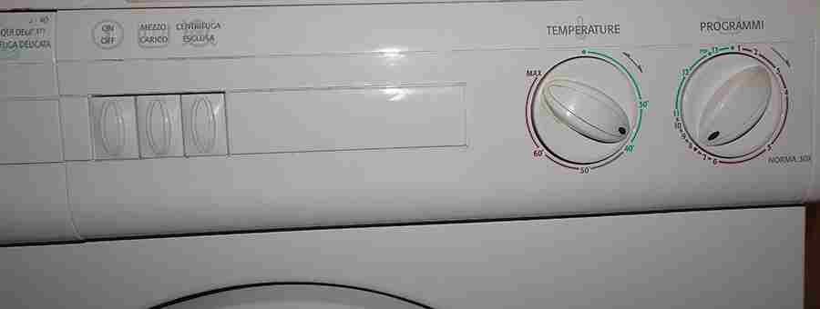

  1. Nell'ultima ora
  2. Girls In Your City - No Verify - Anonymous Adult Dating https://SecreLocal.com [url=https://SecreLocal.com/girls.html] Womens From Your City [/url] - Anonymous Casual Dating - No Verify
  3. Nadine 82
    Philco Norma 30x
    Ecco qualche foto del frontale (appena riuscirò, apro i carter e faccio foto all'interno). 🙂 (le foto caricate risultano degradate, originali sono ok...)
  4. Vecchio ricevitore Mivar valvolare " senza numeri di modello"buttato da qualc'uno nella spazzatura . Ho rimesso in funzione la sezione alimentarice e querlla a BF che erano guaste . L'apparecchio funziona bene, siccome nella sintonizzazione delle emittenti ho notato che verso l'alto arriva fino a 104 Mhz. vorrei poter arrivare ai 108 Post la scheda di sintonizzazione e chiedo se la sostituzione della bobina in rame, ovviamente con eventuale regolazione nuclei delle restanti possa contribuire all'estensione scala. Grazie
  5. Oggi
  6. Ganimede77
    Lavatrice Asko Lavatrice 8kg W 2084 B.w???
    A parere mio, no. Anzi, la vecchia ha un pacchetto di programmi più interessanti, ad esempio il Quick Pro è un programma tipico delle macchine professionali: tempo breve, energico in tempi brevi con molta acqua. Lava molto bene, ideale per il cambio letto settimanale.
  7. Comprato in rete. Se fosse stato acquistato in un negozio fisico, potrebbe essere reo e sostituito in garanzia. e questo incolpa al 99,9% i tuoi apparecchi. Stiamo parlando di un BUS e con un BUS non si perde per strada l'audio, o la chiamata, o il video o qualsiasi altra portante. Fatti un pensierino con un po' di logica: se funziona una cornetta e non funziona un vivavoce di chi potrebbe essere la colpa? Del resto su un sistema BUS, le prove
  8. Non hai collegato C1 e C7
  9. UABC80
    Lavatrice Indesit Mod.BWE91284X-Errore H2O
    Pardon, non avevo letto Se la pompa di scarico non scarica, si controlla prima quella (quelle bestiacce si guastano dopo pochissimi anni), poi si va a ritroso verso la scheda. Fai anche le prove consigliate da Stefano, servono per fare capire meglio a noi, che non siamo davanti alla lavatrice, dove potrebbe essere il guasto
  10. Nicorex15
    Lavatrice Indesit Mod.BWE91284X-Errore H2O
    Le elettrovalvole sono sicuro che funzionano perchè l'acqua viene caricata a pressione regolare ma ripeto, non appena arriva alla guarnizione va in pausa mostrando l'errore. Questo accade sempre allo stesso punto del caricamento dell'acqua. Riguardo la pompa, non capisco cosa c'entri questo errore con lo scarico. Comunque proverò a fare un programma di scarico con centrifuga e vedere che succede. Inoltre come già detto prima, la macchina ha solo 6 anni.
  11. click0
    Trmoconvettore canalizzabile non scalda
    Il dimmer non servirebbe a nulla Che potenza eroga il ciller? Che potenza richiede l'ambiente?
  12. UABC80
    Lavatrice Indesit Mod.BWE91284X-Errore H2O
    Non conosco la macchina, ma io una controllatina alla pompa di scarico la darei perché dopo pochi anni di funzionamento (a proposito, quanti anni ha la lavatrice?) hanno tutte il vizio di sboccolarsi e quindi non vanno più
  13. Mattia0201
    Progetto Alimentatore da banco
    Si buona idea. Rispetto al primo post, potrai notare che lo schema è cambiato più volte, se vuoi posso scrivere come dovrebbe essere il suo funzionamento. Da domani inizierò a vedere se ho tutti i componenti.
  14. Stefano Dalmo
    Lavatrice Indesit Mod.BWE91284X-Errore H2O
    Controlla il funzionamento delle elettrovalvole , e quello del motorino di scarico . Imposta una centrifuga e vedi se la fa , a vasca vuota , se è prevista dai programmi .
  15. UABC80
    Problema frigorifero
    A me si "freezava" la TV per qualche istante e si accendeva la luce del ventilatore a soffitto che aveva il modulo per attivarlo col telecomando (che poi alla fine, dai e dai si guastò). Nel mio caso il problema lo dava il termostato che quando era il momento di aprire il contatto tentennava un po' troppo e infatti sostituendolo risolsi. Ma come ho scritto prima il frigo in questione è stravecchio… Credo che siano più "sul pezzo" gli altri consigli
  16. ALLUMY
    Presenza amianto in vecchie asciugatrici
    Secondo le ricerche di gemini AI sì, ci sono state e quindi ne sconsiglia le riparazioni fai da te. Pannelli, cinghie, supporti, guaine dei cavi e altri componenti, dice, contenevano amianto per evitare incendi date le alte temperature di esercizio. Addirittura, forse vado OT, ha menzionato anche i vecchi phon che potevano soffiare fibre direttamente sulla testa (forse è per quello che sono calvo 😱)
  17. Buonasera a tutti, questo pomeriggio ho tentato di capire come risolvere questo fastidioso errore "H2O" che si presenta dopo aver impostato qualsiasi programma e dopo che la macchina ha caricato acqua fino a lambire la guarnizione dell'oblò. Ricordo che all'avvio di ogni programma la macchina effettuava uno scarico iniziale che ora, da quando è comparso questo errore(sempre dopo il carico dell'acqua), non effettua più. Una volta comparso l'errore, la macchina smette automaticamente di caricare acqua e va automaticamente in pausa. Se premo il pulsante pausa, continua a caricare un altro pò d'acqua ma poi ricompare l'errore e questo accade all'infinito (il programma non va comunque avanti). La macchina ha motore gestito da inverter quindi non si tratta di un errore dato da spazzole consumate o simili, inoltre ho pulito il filtrino di ingresso, controllato i tubi, e dal cassetto detersivi si nota una buona pressione di carico acqua. Quindi l'elettrovalvola la escluderei. A orecchio mi sembra che il pressostato chiuda correttamente e sembra che è la scheda che continua a dare tensione all'elettrovalvola e fare caricare acqua una volta ripremuto il tasto avvio/pausa. Quindi il problema sembra essere la scheda di potenza (non quella di interfaccia) a cui fanno capo tutti i componenti e che gestisce anche il motore. Inoltre per fare scaricare l'acqua residua non c'è stato verso perchè impostando il programma di scarico/centrifuga la macchina gira con l'acqua dentro ma non scarica l'acqua. Anche se la prima volta che l'ho impostato l'ha scaricata tranquillamente. Non saprei proprio cos'altro controllare, anche perchè non so cosa possa c'entrare la pompa di scarico con questo errore, quindi ho pensato che la colpevole fosse proprio la scheda. La macchina ha 6 anni ed è la classica innex a display grande. Spero di essere stato chiaro, attendo vostre risposte o migliori spiegazioni a riguardo. Grazie in anticipo😉
  18. ALLUMY
    Progetto Alimentatore da banco
    Dovrei rileggere daccapo il thread e studiarmi lo schema, e senza Easy Eda per poterci smanettare, ti terrei in sospeso per troppo tempo. Un consiglio però è questo: se intendi fare sviluppare un PCB come prototipo, prevedi delle zone tipo 1000 fori, anche non metallizzati, potrebbero tornare utili in caso di aggiunta componenti. Questo ti aumenterà la superficie della board ovviamente ma ti può togliere dai guai in caso di necessità.
  19. Avendo l'occasione di poter recuperare una vecchia lavasciuga (nello specifico Candy Alise degli anni '80) sono un po' perplesso perché ho paura che smontandola vengano fuori isolamenti in amianto. Nelle lavatrici mai trovato nulla (anche se in realtà mi viene il dubbio che i pattini delle balestre lo contengano) però pensando ad una asciugatrice, che non mi è mai capitata tra le mani, mi immagino possa avere maggiori necessità di isolamento e quindi possa contenere amianto. Qualcuno saprebbe aiutarmi?
  20. L’impianto era esistente , io ho semplicemente sostituito i citofoni interni con nuovo modello ..e subito era tutto perfetto ora a distanza di 1 anno e mezzo circa ci sono problemi sul modello vivavoce (non sentono fuori) invece su quello a cornetta funziona bene , gli altri condomini non lamentano nessun problema , chiamerei anche l’elettricista tramite amministratore se fossi sicuro di un problema condominiale, ma in tutta onestà non lo so avendone in casa 1 su 4 funzionante ma allo stesso tempo un guasto su tutti e 3 i vivavoce mi sembra strano ! Dovrei provare con altro citofono vivacoce nuovo
  21. Mattia0201
    Progetto Alimentatore da banco
    Eh hai ragione, devo imparare come si fa. Sono partito così per esigenza nel voler creare un alimentatore regolabile, poi una cosa tira l'altra e sono finito a fare sto casotto. Sicuramente la prossima volta che dovrò disegnare qualcosa le userò sicuramente, grazie del consiglio. Secondo te potrei partire con la realizzazione fisica o c'è da sistemare ancora qualcosa?
  22. pureandeasy1978
    Lavatrice Asko Lavatrice 8kg W 2084 B.w???
    Buonasera a tutti Dopo varie letture, confronti e approfondimenti, mi sarei deciso ad acquistare una lavatrice Asko soprattutto per la presenza del cestello in acciaio. Avrei individuato un'offerta (760e) relativa al modello in oggetto che tuttavia sta uscendo di produzione: un rivenditore evidenzia essere modello obsoleto e consiglia la nuova versione 1084 a 120e in più L'aggiornamento software del nuovo modello giustificherebbe la spesa aggiuntiva? In questo range di qualità e prezzo, alternative fronte Bosch o Miele?? Grazie
  23. ALLUMY
    Problema frigorifero
    Per il discorso dell'audio sono propense proprio a un problema dell'impianto. Da me per esempio squadretta per un attimo l'immagine su tutti i canali della TV in cucina quando accendo/spengo alcuni elettrodomestici. Il mio problema è che ho il cavo d'antenna che gira nei muri della cucina assieme ai cavi di forza (impianto vecchio fatto d'ammiocuggino) e non ho modo di fare altri giri, se non facendo nuove tracce nei muri che vuol dire smontare tutta la cucina, rifare le piastrelle, ripitturare... Me ne sono fatto una ragione, tanto non mi dà poi così fastidio. 😄
  24. eamaxb
    Problema frigorifero
    Grazie mille, allora ne compro una e faccio qualche prova
  25. Alessio Menditto
    Problema frigorifero
    Certo.
  26. Beh, non per farmi gli affari vostri, ma del resto come li hai installati tu a suo tempo, non credo che gli altri condòmini ti neghino il permesso di metterci le mani ora, visto che il problema non è solo tuo, ma anche di altri, porteranno pazienza. Magari non potrai fare tutto in una giornata per l'assenza di uno o dell'altro, ma intanto per iniziare......., poi vedi tu cosa riesci a fare In effetti, in teoria dovrebbe cambiare poco e nulla
  27. eamaxb
    Problema frigorifero
    Potrebbe andare bene un apparecchio del genere per misurare? https://amzn.eu/d/8uwG5e2
  1. Carica più attività
