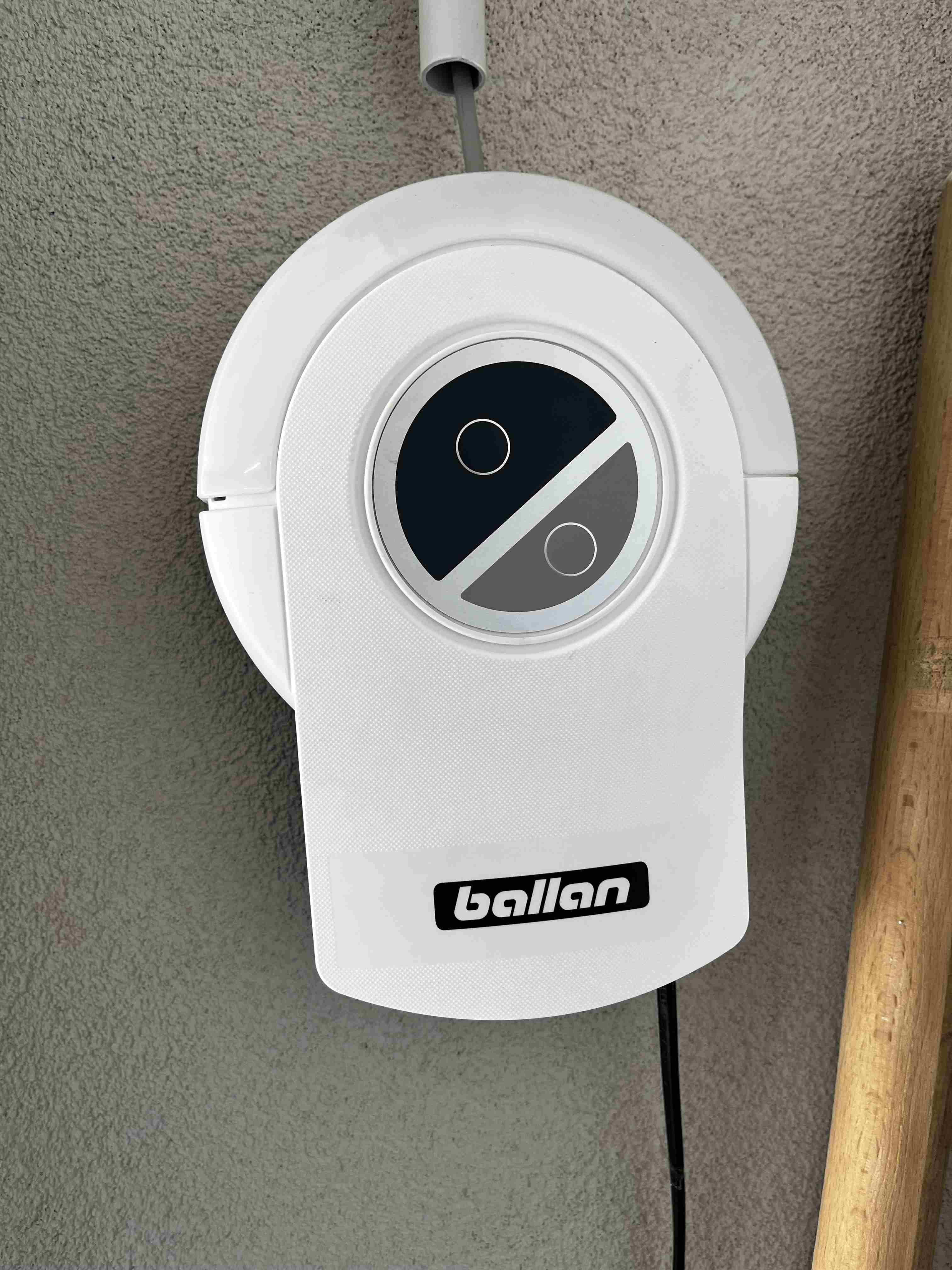

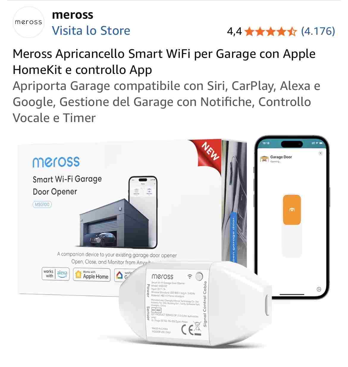

  1. Nell'ultima ora
  2. Mirkoambro
    Basculante smart
    Buonasera vorrei rendere Smart la mia basculante del box Questi due prodotto sono compatibili tra loro? se si quali cavi devo collegare?
  3. Orphis
    Linea climatizzatore
    Hai ragione, intendevo dire che da manuale nella sezione sulle specifiche per l'impianto indicano cavi da 1,0mm2 e interruttore da 10A. Mentre la potenza nominale è quella che avevo scritto. Il differenziale a monte è di tipo A Spero di si, l'impianto è stato fatto da un professionista diversi anni fa.
  4. sergio1289
    Lg 50NANO756PR led unrosso lampeggia 3 volte e non si accende
    domani lo scollego , ma in entrambi i sensi mi dà corto toccando con un puntale il connettore ethernet metallico
  5. Oggi
  6. ALLUMY
    Lg 50NANO756PR led unrosso lampeggia 3 volte e non si accende
    E se scolleghi il diodo, c'è ancora il corto?
  7. blondgnek65
    Controllo riscaldemento centralizzato seconda casa in montagna
    Buonasera , che io sappia queste termovalvole hanno sensore di temperatura che essendo dentro la valvola stessa risente del callre emanato dal termosifone sopratutto se questo si trova in nicchie o simili, per questo solotamente il produttore mette a disposizione termostai aggiuntivi o sensori di temperatura wireless che si voglia, da uttilizzare per asssociandola all'unità di controllo per controllare la temperatura di una o piu zone revolando la stessa nel punto dove vogliamo che sia mantenuta . Da quanto ho visto Honneywel ha prodotto parecchi modelli di questi sensori/termostati senza fili e visto che il controller ultimo tipo ATC938G4027 usa un protocollo di comunicazuone nuovo rispetto ai precedenti volevo capire quali di questi sensori che si trovano a prezzi irrisori usati potrei utilozzare. Saluti Nicola
  8. Maurizio Colombi
    Linea climatizzatore
    Questi numeri non vanno d'accordo, ricontrolla bene. Avresti un doppione della linea esistente, a meno che non sia derivata sotto un magnetotermico diverso. Se prima del differenziale locale hai un AC, potrebbe essere inutile. Prima di tutto dovresti essere "a norma" prima del collegamento che farai per alimentare la macchina.
  9. Maurizio Colombi
    Relè Wi-Fi su Nice RB400
    Mi dispiace, ma la discussione è stata aperta per la seconda volta nella sezione sbagliata. Se vuoi ricevere risposte adeguate, per cortesia, apri nuovamente la discussione nella sezione dedicata ai cancelli elettrici. Qui si parla di motori passo-passo, che sono tutta un'altra cosa. Grazie. DISCUSSIONE CHIUSA
  10. sergio1289
    Lg 50NANO756PR led unrosso lampeggia 3 volte e non si accende
    ho rilevato un corto su questi componenti diodo e condensatori valore diodo al tester 0.002 in entrambi i sensi
  11. Eccomi, smontata la lavatrice e verificato il problema ai cuscinetti... Uno era distrutto e ho fatto fatica a rimuoverlo perchè per metà era rimasto vincolato all'albero del cestello. Dopo una bella pulizia ho proceduto all'ordine dei pezzi di ricambio. Già che ho smontato tutto rinnoverò anche la guarnizione e la resistenza. Vi aggiornerò a lavoro ultimato, neklla speranza che vada tutto bene. Alcune foto dello smontaggio
  12. Stefano Dalmo
    Teka: braccio inferiore non gira, superiore ok
    Deviatore di flusso?
  13. Stefano Dalmo
    Aiuto vecchia lavatrice ZANUSSI Z550TX temperatura
    Intanto fanne uno a freddo e vedi se la riscalda lo stesso . Per scongiurare un incollaggio del relè . E se va come dovrebbe prova a farlo a 40 gradi . Vedi cosa succede . Molto probabilmente va sostituito il sensore di riscaldamento . Magari controlla il suo valore e la temperatura ambiente quando effettui la misura e riportalo , così vediamo se si fosse starato
  14. UABC80
    Sostituzione Zoppas Stovella (dopo 21 anni)
    Tutto sta a vedere se si trovano i ricambi… Per il fatto che lava male, magari è solo il condensatore del motore da sostituire
  15. ALLUMY
    Lg 50NANO756PR led unrosso lampeggia 3 volte e non si accende
    Forse perché l'alimentatore attende il consenso da quel chip.
  16. UABC80
    Aiuto vecchia lavatrice ZANUSSI Z550TX temperatura
    Se è ancora di quelle completamente meccaniche, direi che il termostato o il programmatore non fanno il loro lavoro. Ha il termostato regolabile?
  17. LupinX
    Relè Wi-Fi su Nice RB400
    Buonasera a tutti, ho installato lo shelly 1 gen3 relè Wi-Fi sul cancello carrabile di casa con motore Nice Robus RB400, ma in questa prima settimana sono già due volte che mia moglie trova il cancello aperto e nessuno dei due lo ha azionato. In effetti dai log dell'applicazione non risultano azionamenti eseguiti. Gli unici in cronologia sono quelli che abbiamo fatto noi. All'inizio la colpa pensavo fosse mia, perché la prima volta è andata via la corrente e io non mi ero accorto (da neofita) che avevo delle impostazioni non proprio corrette. Lo tenevo come interruttore anziché come pulsante e avevo il ripristino dello stato di l'alimenzione su "acceso" anziché su "spento", quindi pensavo di averlo indotto io. Ho cambiato le impostazioni già due giorni fa, oggi al rientro da lavoro ha piovuto, ma non è andata mai via la corrente, ma lui si è aperto comunque da solo e ne ho avuto conferma dalle videocamere di sorveglianza. Come posso risalire alla causa dell'apertura automatica senza comando? Le anomalie sono iniziate comunque da sabato scorso che l'ho installato. Siccome questa settimana mi dovrò assentare per diverse ore da casa, penso intanto che lo scollegherò se non riesco a risalire alla causa effettiva delle aperture. Grazie, buon fine settimana a tutti! 😊👋🏻
  18. sergio1289
    Lg 50NANO756PR led unrosso lampeggia 3 volte e non si accende
    anche a me sembra così, ma allora se è fritto perché il led lampeggia?
  19. ALLUMY
    Lg 50NANO756PR led unrosso lampeggia 3 volte e non si accende
    Se la vista non mi inganna, dalle ultime foto noto che le piste che escono da sotto il connettore RJ45 vanno dritte all'integratone e non c'è nulla tra i due che potesse fungere da "protezione". Per me quel chip è completamente fritto, anche se non si vedono segni di fiammate, perché con un collegamento del genere basta molto meno che una sovratensione da fulmine.
  20. Buonasera a tutti facendo un lavaggio di biancheria con temperatura di 60 gradi ne fa 90 cosa potrebbe essere?? Grazie anticipatamente
  21. robertice
    Consiglio installazione condizionatore
    Si
  22. sergio1289
    Lg 50NANO756PR led unrosso lampeggia 3 volte e non si accende
    Ho tolto il dissipatore , ma a vista non vedo nulla di bruciato o scoppiato ecco la foto è possibile che sia questo al centro l'integrato
  23. ALLUMY
    Display VFD fievole
    Se intendevi il display, assolutamente no! Se intendevi invece il mobiletto della radio, ovvio che sì, sennò come fai... 😆
  24. sevenhouses
    Display VFD fievole
    Per misurare le tensioni devo aprirlo? Ahimè non c'è nessuna pellicola.
  25. robertice
    Collegamento impianto idrico/riscaldamento tra due appartamenti
    Si il collettore va bene da 3/4
  26. ALLUMY
    Lg 50NANO756PR led unrosso lampeggia 3 volte e non si accende
    Tra porta Ethernet e integrato, non c'è di mezzo un trasformatore balun o una serie di piccoli trasformatorini magari SMD?
  27. ALLUMY
    Display VFD fievole
    Ciao. Se le tensioni sono tutte giuste e il vetro del display è ben pulito ma la luminosità è ancora fioca, vuol dire che si è un po' esaurito. Forse aumentando la tensione si recupera qualcosina ma ne acceleri la dipartita. Ti conviene tenerlo così, magari ti dura altri anni. Ho letto in giro che spesso questi display possono avere una sorta di pellicola fumè sul loro vetro, se anche il tuo è così puoi valutare se toglierla e recuperare un po' di luminosità, certo è che si vedranno di più le griglie da spento.
  1. Carica più attività
