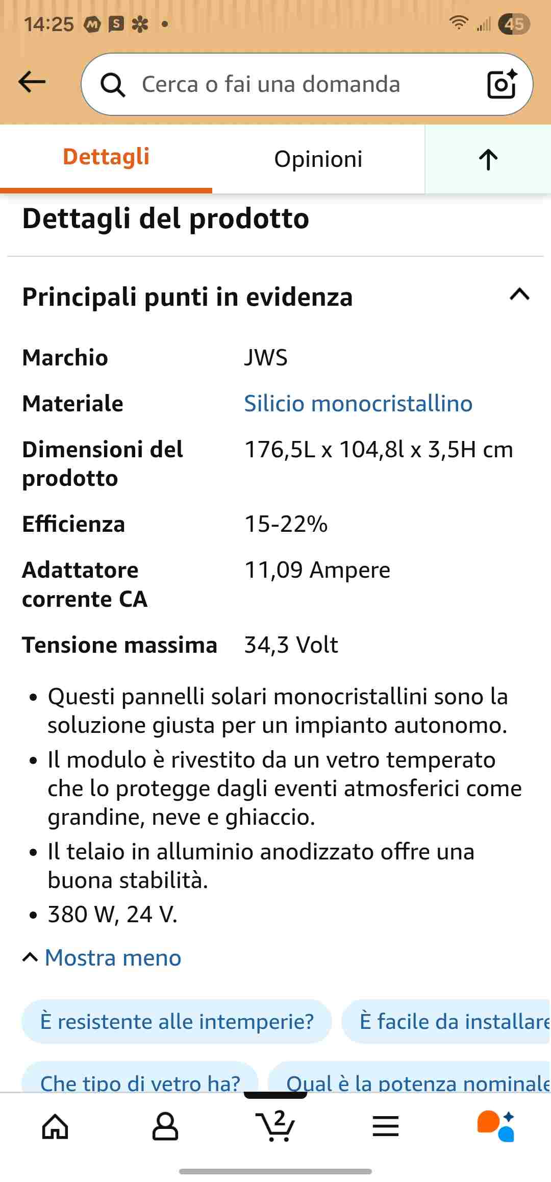

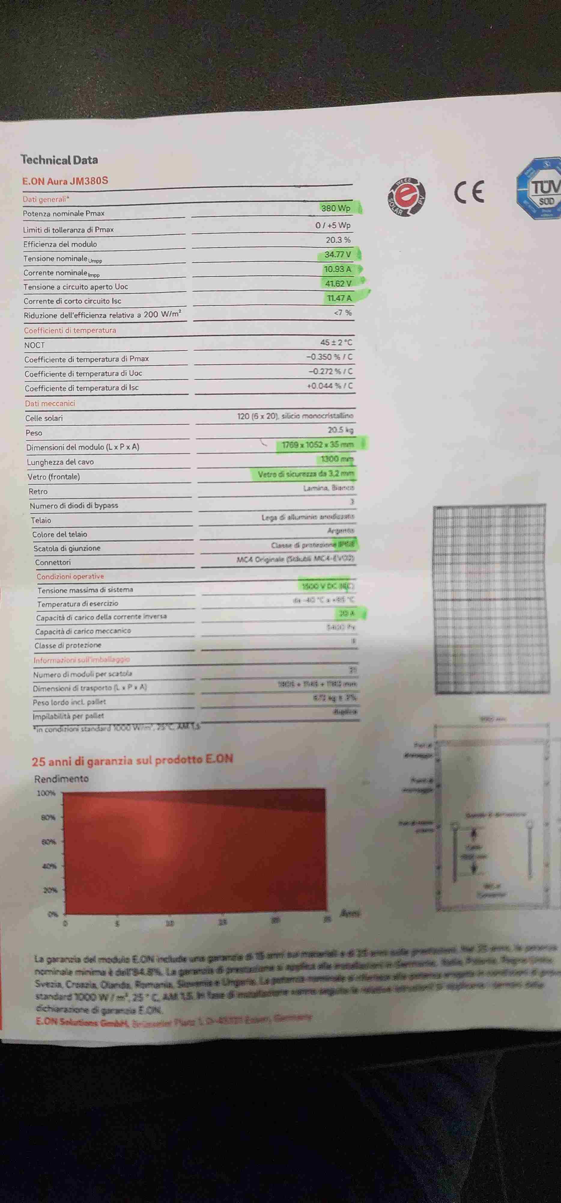

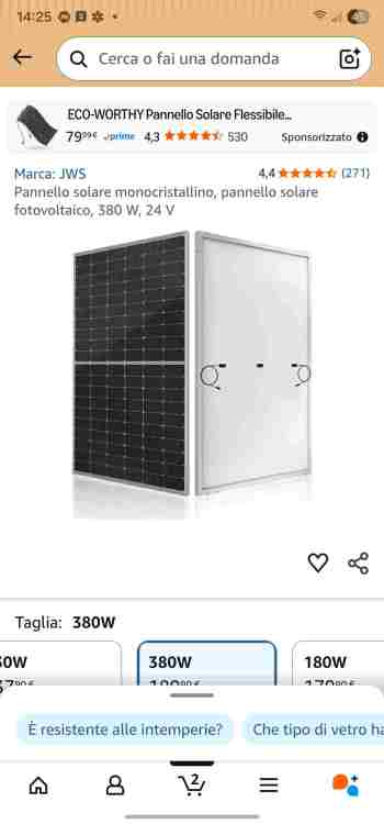

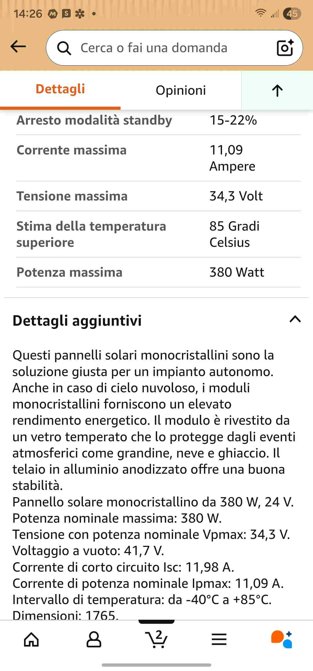

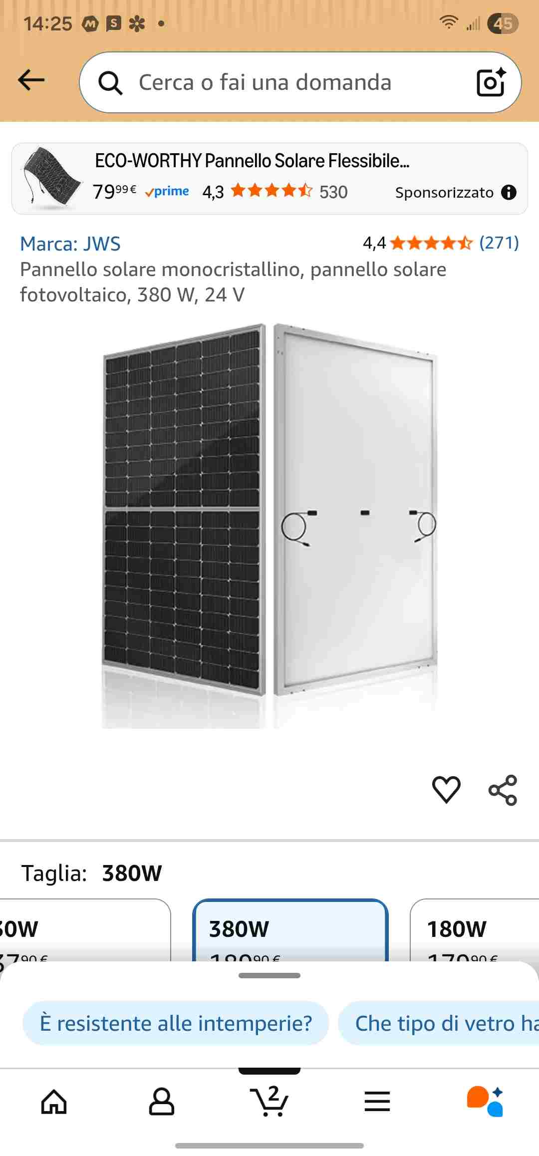

Buongiorno, ho un pannello fotovoltaico da 380w da sostituire, dopo varie ricerche on-line hotrovato questo simile ma una cosa non mi torna, nella descrizione mettono 24v.. e non mettono la scheda tecnica, anche ricercando in internet non la trovo, sapete dirmi se questo è equivalente a quello mio recente? Allego foto della scheda tecnica di quello in mio possesso e quello da acquistare
danielebobbo ha iniziato a seguire Cancello scorrevole Vevor
Buongiorno, ho installato un motore per cancello scorrevole Vevor, tutto funziona bene solo che vorrei collegare l'apertura anche da videocitofono, il mio un Urmet ha contatto NO, e anche un pulsante esterno e/o un selettore a chiave. Allego una foto della scheda, gentilmente qualcuno mi sa dire i giusti collegamenti da fare, grazie.
puntamento parabola con metronic 414951
ALLUMY ha risposto a sardic alla discussione in Misuratori e strumentazione per antennistica
Ce l'hai le istruzioni dell' LNB? Oppure mi dici marca e modello? Devo capire come sono numerati i canali e a che frequenze corrispondono. Qui ho confuso io, scusami, il primo canale in SCR/dCSS è sui 1210MHz. Ora, non so come ragiona il tuo strumento, ma prova a impostarlo così: canale 0 e frequenza 1210MHz. - Oggi
Esatto Questo dipende dalla potenza nominale del trasformatore, ma in linea di massima siamo sui 20..30ohm per un trafo da 50VA e sui 30..50ohm per un trafo da 25VA. Da valutare anche un relè temporizzato per bypassare l'ntc, per non tenerlo inutilmente caldo dopo aver svolto il suo compito (può arrivare anche fino a 200°C!) ed avere la maggior efficienza possibile dal trasformatore.
Motori frigo bar
Alessio Menditto ha risposto a pavona61 alla discussione in Guasti/Problemi Refrigerazione
Si è la cosa migliore, e dicci come fa la verifica che possiamo poi discuterne. -
OPC UA: macchina Server o Client verso MES?
drugo66 ha risposto a Fabio96 alla discussione in Industria 4.0
Ciao, come per pigroplc, abbiamo sempre usato il PLC come OPC UA server, per lo più Siemens, solo una volta una marca diversa, che non mi ricordo, con cui ho tribulato non poco per mancanza di conoscenza; direi fra le 20 e 30 volte in tutto, poche variabili in scambio e quasi sempre le stesse (stato e modalità macchina, contatori dedicati, gruppi di allarmi), ma sempre con PLC come OPC UA server. -
Alimentare piccola luce notturna con batteria 18650 in serie
Dumah Brazorf ha risposto a nik57 alla discussione in Illuminazione a Led
se è tanto minuscola levala proprio la batteria interna. l'importante quando colleghi celle in parallelo è che abbiano la tensione il più possibile simile. -
nik57 ha iniziato a seguire Alimentare piccola luce notturna con batteria 18650 in serie
Alimentare piccola luce notturna con batteria 18650 in serie
nik57 ha inserito una discussione in Illuminazione a Led
salve a tutti.... ho acquistato diverse luci notturne a batteria (in foto); è possibile, per non doverle ricaricare frequentemente, alimentarle singolarmente con una 18650 in parallelo alla minuscola batteria interna? grazie -
Consiglio lavatrice dall alto acquisto
puma87 ha risposto a chiccoo alla discussione in Lavatrici - Asciugabiancheria
Da quello che ho visto, le Midea a carica dall'alto hanno il cotone che arriva fino a 60 gradi e poi, a parte, un programma che dovrebbe chiamarsi igiene, oppure vapore etc. Ecco, quest'ultimo programma dovrebbe essere di fatto il cotone alla massima temperatura, anche se ormai le lavatrici non arrivano a 90 o comunque si fermano poco prima... -
Grapego ha aderito alla comunità
Ciao, finalmente ho avuto il tempo di guardarci con calma e ho risolto il problema dell'audio basso. C'era un corto accidentale nella zona evidenziata in rosso: Ora è a posto! Grazie per l'aiuto! 🙏 Ultima cosa: se monto la gabbia attorno all'EAT a caldo a volte fa delle leggerissime scariche, non visibili ad occhio ma sullo schermo si. Posso anche non montarla? Potrei rifare i due cavi che vanno ai cappellotti della PCL504 e PY88? Grazie
TV TELEFUNKEN TE32269S27YXDW CERCO FILE PQ RIPRISTINO
Minolu ha risposto a Minolu alla discussione in Thomson - Saba - Nordmende - Telefunken - A.E.G.
Cerco firmware per TV Telefunken mod. TE32269S27YXD con scheda 17MB140 per pannello VES315WNDB - 2D - N21 grazie. -
AAntonio64 ha aderito alla comunità
Ciao ALLUMY Grazie di avermi risposto in effetti si tratta proprio di una ciabatta nuova, questa alimenta il tutto, dunque se ho ben capito, dovrei inserire una NTC sulla fase della 220 del trasformatore, da quanti Ohm mi consigli di mettere?
le batterie non sono "eterne", oltre ad un consumo dovuto all'uso la batterie (di qualsiasi natura essa sia) "perde energia" invecchiando infatti, riportano (o sulla confezione o sul corpo stesso) la data di "scadenza" (o di produzione)
pigroplc ha iniziato a seguire Pagina subordinata da una memoria sul PLC e OPC UA: macchina Server o Client verso MES?
OPC UA: macchina Server o Client verso MES?
pigroplc ha risposto a Fabio96 alla discussione in Industria 4.0
Noi sviluppiamo applicazioni nell'alimentare, automotive, elettrodomestico, meccanica pesante e altro. In tutte le applicazioni di interfaccia con MES il PLC è sempre OPC UA server. Penso che la funzione di OPC UA Client sia possibile a livello di PLC, non ricordo se viene richiesta un licenza, almeno parlo per Siemens. Non so per altri. -
Pagina subordinata da una memoria sul PLC
pigroplc ha risposto a adamo alla discussione in Siemens HMI & Scada
Dim puntatore puntatore = 0 'anche se non serve te lo metto per capire If SmartTags("Ingresso 1") Then puntatore = puntatore +1 'statements End If If SmartTags("Ingresso 2") Then puntatore = puntatore +2 'statements End If If SmartTags("Ingresso 3") Then puntatore = puntatore +4 'statements End If If SmartTags("Ingresso 4") Then puntatore = puntatore +8 'statements End If ' così hai la combinazione binaria del case qui sotto (da zero a quindici) 'Please replace all sequences which are enclosed with '_' by your own code. Select Case puntatore Case 1 ActivateScreen "ScritturaProgramma_1", 0 Case 2 ActivateScreen "ScritturaProgramma_2", 0 Case 3 ActivateScreen "ScritturaProgramma_3", 0 ' eccetera Case Else ActivateScreen "PaginaCheDiceProgrammaNonEsistente", 0 End Select -
Cuscinetti sangiorgio sen 1020d
Ganimede77 ha risposto a matteobab alla discussione in Lavatrici - Asciugabiancheria
Ekko, così torna. Pare non sia disponibile come ricambio in quanto la vasca è saldata, c'è l'intero gruppo vasca/cesto(cuscinetti/paraacqua/ecc. come unico blocco https://figevida.it/vasca-per-lavatrice-lavatrice-70le503-7111308,FREESSWJVR.html -
Pagina subordinata da una memoria sul PLC
Mattia Spoldi ha risposto a adamo alla discussione in Siemens HMI & Scada
non è niente di complicato, crei un nuovo script, dentro ci metti un case (o una serie di if then else) collegato alla tua variabile, in base alla variabile chiami un activatepage diverso, poi richiami il tuo script alla pressione del pulsante -
Verifica i livelli di tensione ai pin del connettore P1101 riportando le misure in st-by, in accensione e quando compare il difetto.
Va bene,grazie,vedo se trovo un'altro tecnico e sento che mi dice,saluti
Elettrificatore per recinti Elpa con strano comportamentoo
NovellinoXX ha risposto a Leone2285 alla discussione in Elettronica generica
Più che trovare il limite minimo di funzionamento è meglio verificare la tensione minima a cui si accende senza problemi. Si, .... più o meno volevo dire quello. -
Ricevente sconosciuta per cancello scorrevole Faac
elettromega ha risposto a gettis alla discussione in Cancelli elettrici
Ciao quello è il marchio della Prastel che ha sempre fatto riceventi e radiocomandi. -
puntamento parabola con metronic 414951
sardic ha risposto a sardic alla discussione in Misuratori e strumentazione per antennistica
si..su scd2 ho impostato: posizione: porta A (da A fino a D) Banda utente: 1 (da 0 fino a 31) freq. utente: 1210 mhz (posso impostarlo manualmente) ho fatto le prove impostando cambiando porta, banda e frequenza ma il risultato non cambia -
Amsolusa ha iniziato a seguire paskino
Possibile montare modulo wifi su lavastoviglie Samsung?
elettromega ha risposto a Picavi alla discussione in Lavastoviglie
Ciao se si apre lo sportello quando finisce,metti un allarme magnetico a batteria da finestra . Ha il suo cicalino incorporato e l'interruttore per attivarlo costa qualche euro . -
non credo si diano l'appuntamento, secondo me sono fatte che ogni tot inviano un impulso quindi un consumo fisso c'è. magari controlla sul sito la scheda del modello nuovo, magari viene riportato il dato di consumo.
Amsolusa ha aderito alla comunità
Lavatrice samsung non parte il motore.
Stefano Dalmo ha risposto a LEENO alla discussione in Lavatrici - Asciugabiancheria
È la cinghia che sgranocchia sulla puleggia , non è la prima e non sarà l’ultima . Se ti da fastidio l’unica possibilità che hai è di sostituirla .
