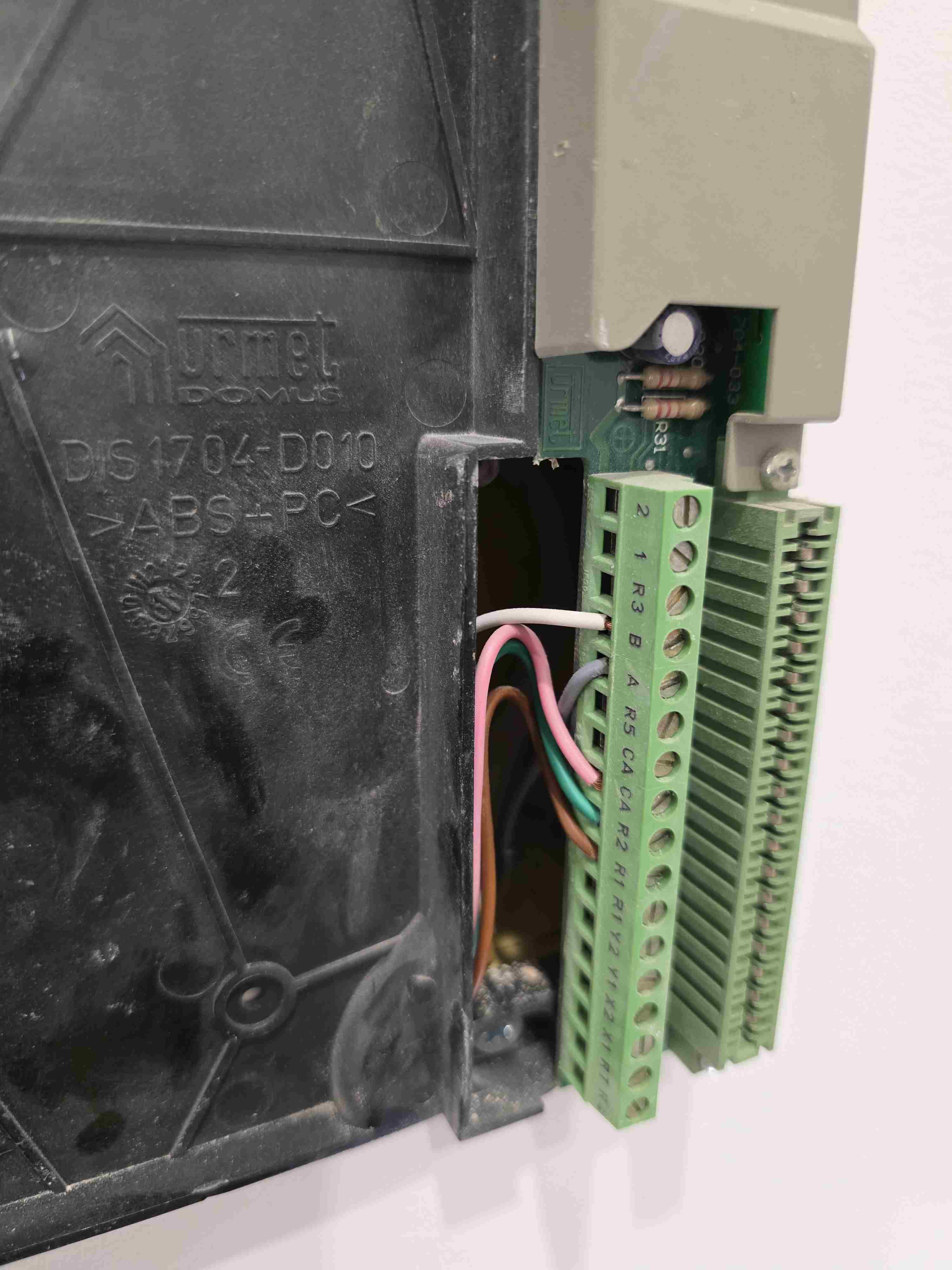

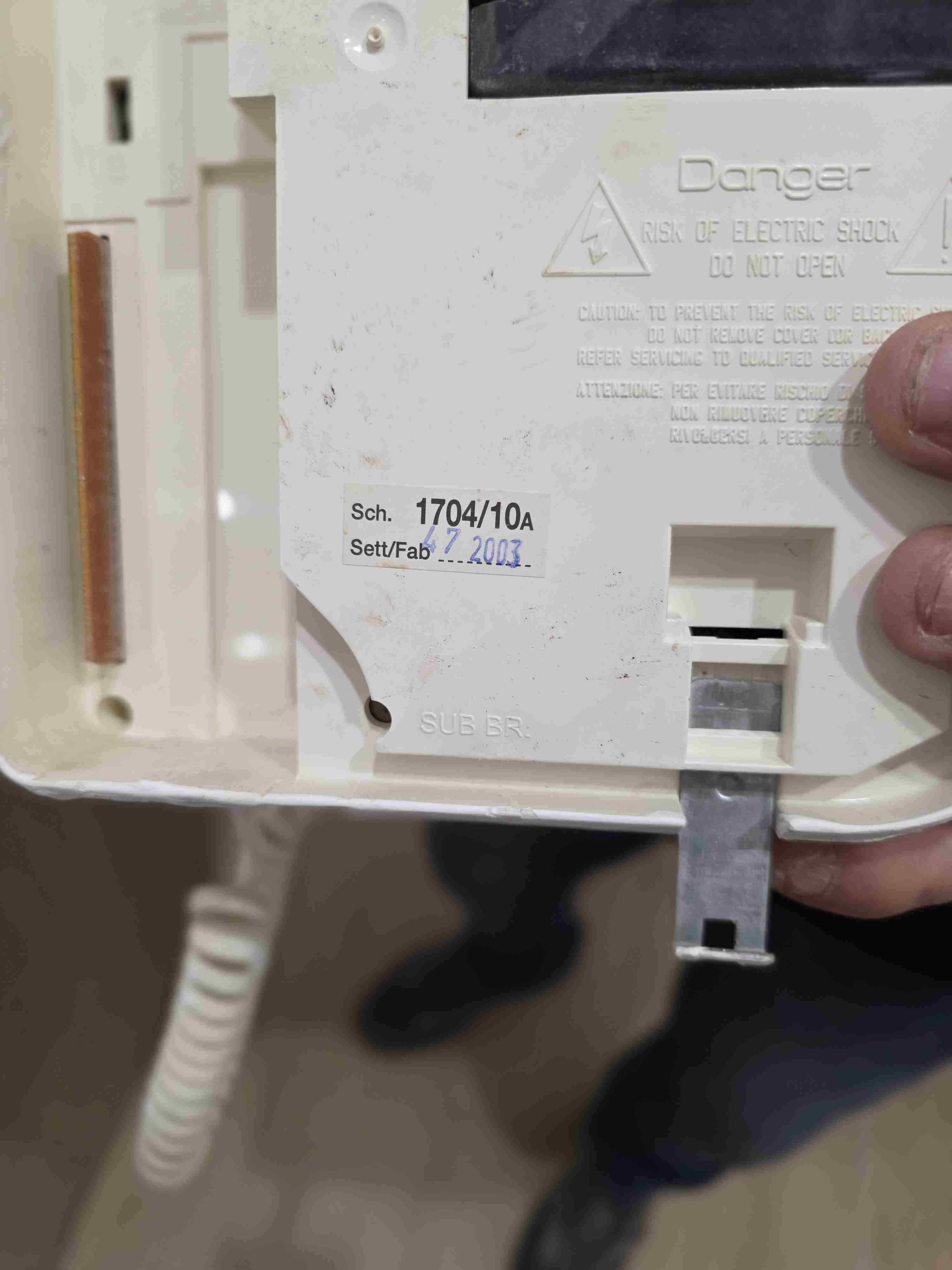

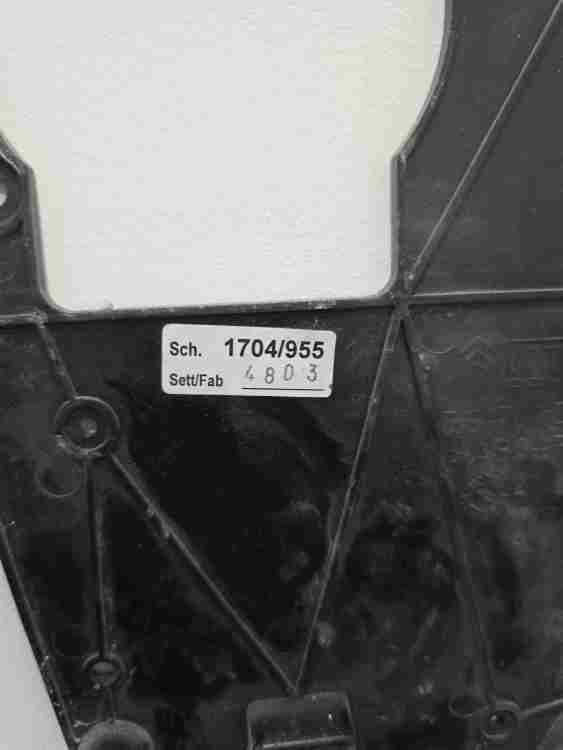

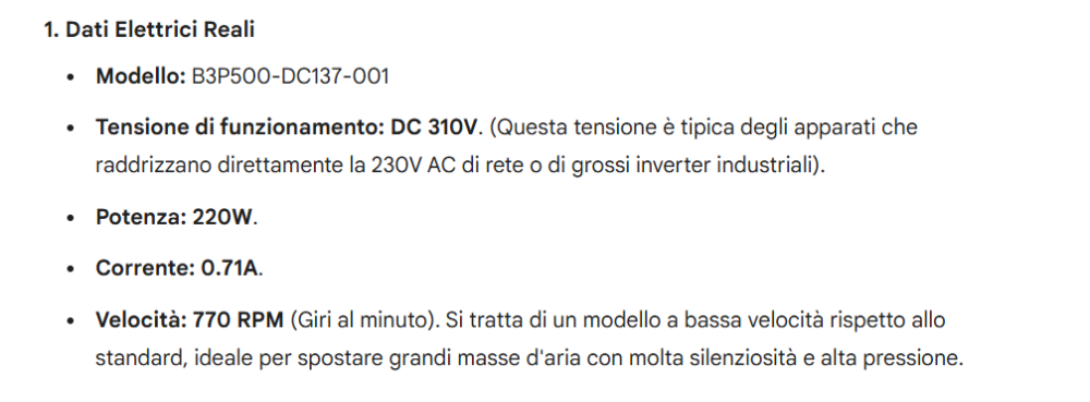

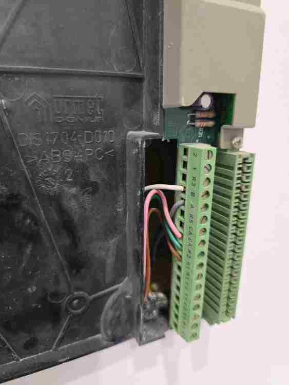

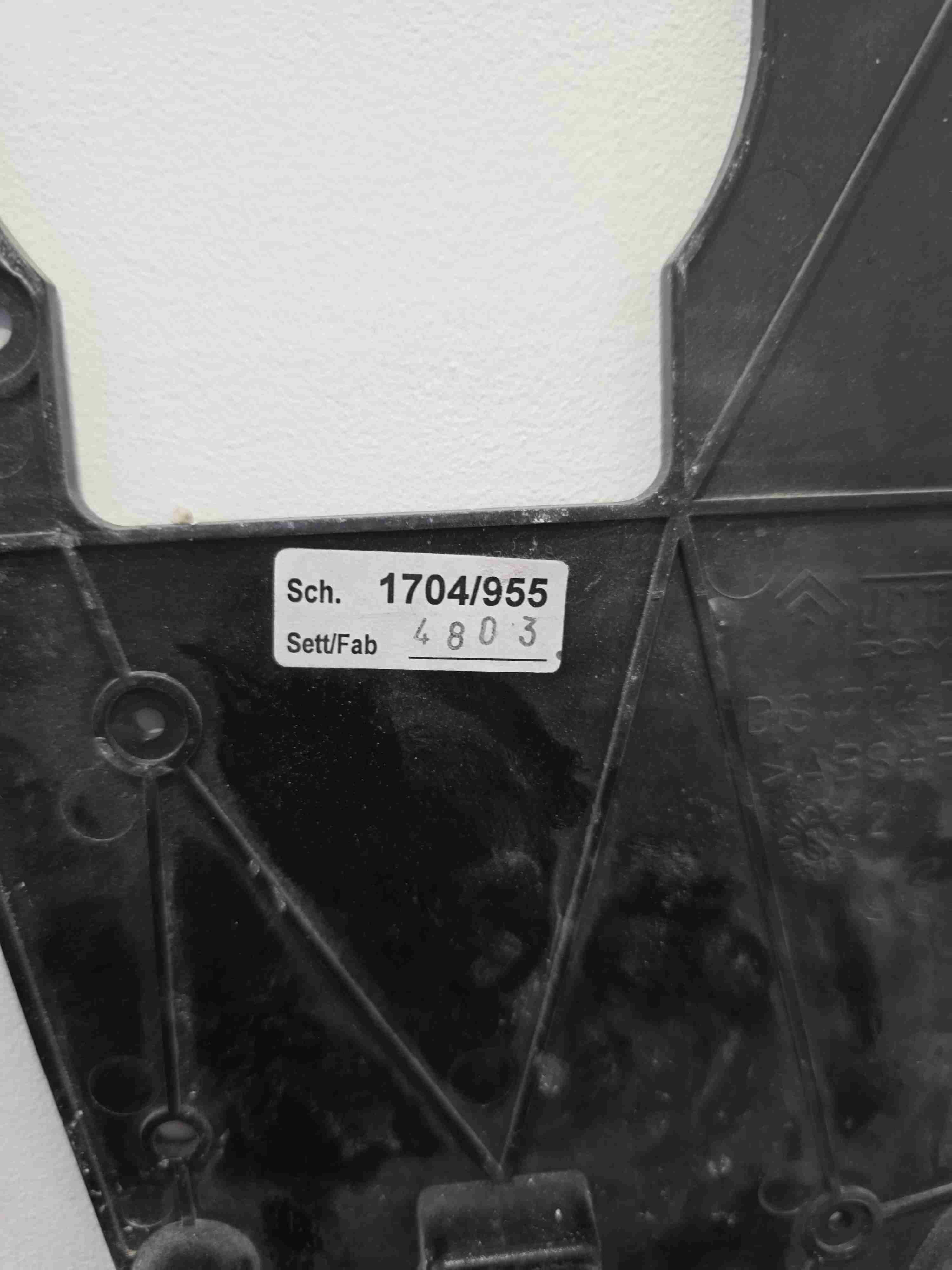

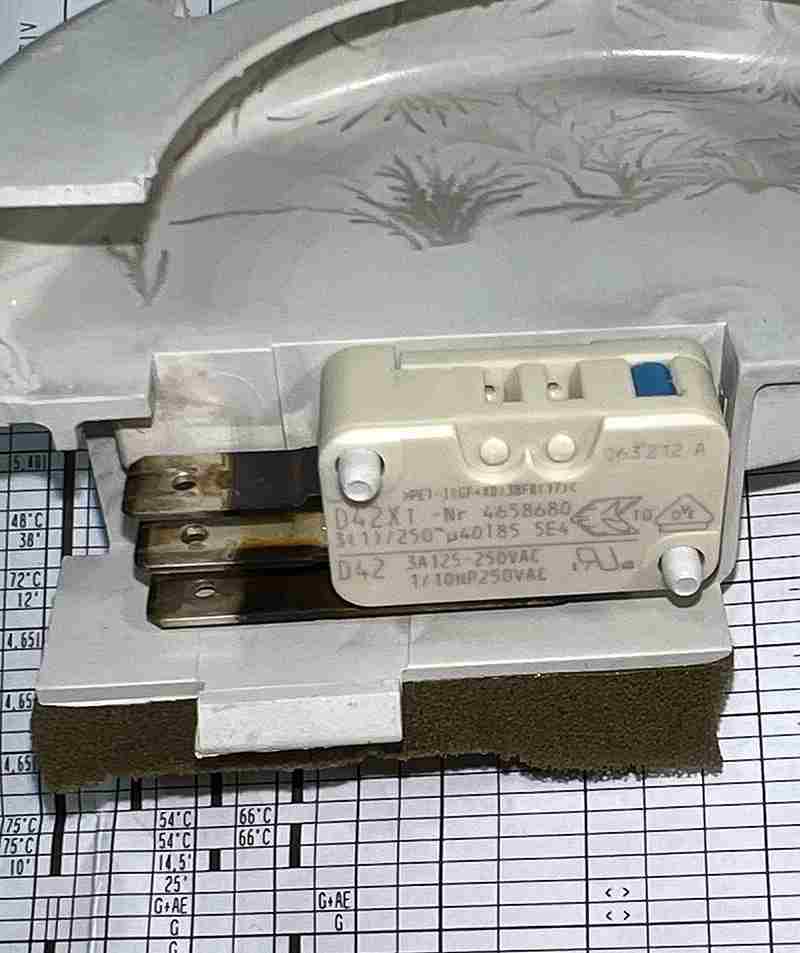

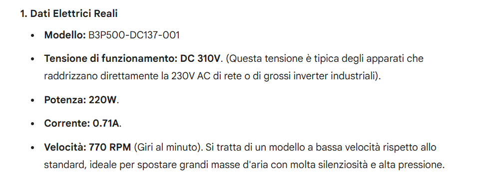

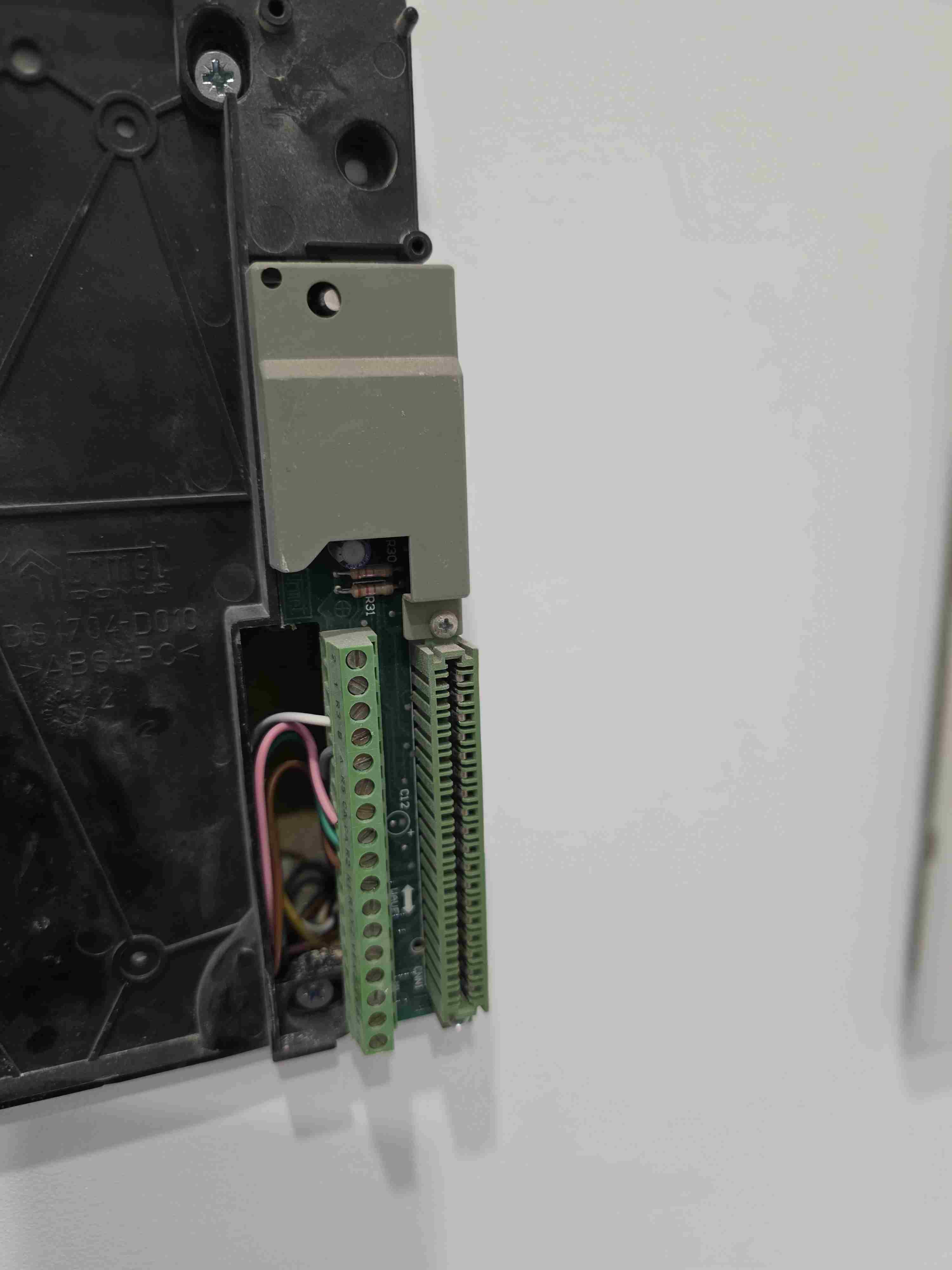

Lavastoviglie Franke mod. DW 612 AS 3A
Stefano Dalmo ha risposto a fedemont alla discussione in Lavastoviglie
Da quel’hair Break deve entrare in vasca minimo 3litri di acqua al minuto , se non entra è ovvio che si presenta l’errore . quindi devi vedere perché l’acqua non entra , sgancia il tubo nero e vedi quanta acqua esce mettendo il tubo in un recipiente , poi prova a soffiare nel raccordo del tubo e vedi se fosse tappata l’hair break o l’addolcitore . -
Riparazione Scheda elettronica subwoofer
catobleba ha risposto a catobleba alla discussione in Elettronica generica
Grazie per la risposta, si il fusibile è bruciato certamente, la misura 0, 000 è la lettura sul tester digitale non in ohm misurato con il prova diodi. Purtroppo non ho schema il modello Polkaudio 1000 watt -
Lavastoviglie fa scattare il differenziale solo quando si apre lo sportello
rem ha risposto a rem alla discussione in Lavastoviglie
Il connettore B8 va dritto all’interruttore antiallagamento sul fondo della macchina L’ho smontato ed effettivamente è rotto:il pulsante rimane dentro e non viene fuori Foto Anche se si riesce a tirarlo fuori si sente che la molla è rotta. Ho provato a far partire il ciclo senza interruttore ma appena parte la pompa di scarico , dopo pochissimi secondi si blocca e spia rossa accesa afflusso/scarico. C'è un modo per fare un ciclo senza questo interruttore? -
sí,i led accesi devono essere 3 alt foto foto1 facci sapere
Videocitofono comelit genius
Fabiogi ha inserito una discussione in Citofoni, videocitofoni e intercomunicanti
Buonasera a tutti,ho un problema con l apparecchio in questione,non da' nessun sego di vita,l'alimentazione arriva,dopo un attenta analisi ho constatato che mancava il clock sul microcontrollore ora ho ordinato il risuonatore ceramico da 1 Mhz che risulta guasto. La mia domanda e' questa: se non ci sono altri problemi,e' sufficente ricollegare il tutto oppure c'e' da resettare qualcosa? se non c' e' collegamento bus con la base e' normale che il videocitofono non dia nessun segno di vita ? Grazie infinite a chi vorra' aiutarmi. -
Lavastoviglie Franke mod. DW 612 AS 3A
fedemont ha risposto a fedemont alla discussione in Lavastoviglie
Buonasera Stefano, si, appena inizia il ciclo di lavaggio si sente che scarica e poi inizia ad entrare acqua nel labirinto fino al suo riempimento. Poi si sente, credo, entrare acqua nella zona lavaggio ma il vero ciclo non parte mai. Dopo 10 minuti si blocca tutto (l'ho appena cronometrato). il labirinto non si scarica mai, rimane sempre carico (non so se è corretto) - Oggi
sulla resistenza da 1 ohm
Io acquisto in negozio, ma se vai su e-bay e digiti antenna emme esse 3-Line o antenna Offel R27Z ti spuntano parecchi negozi online, scegli quello piu' conveniente. In ogni caso è vietato da regolamento inserire link pubblicitari ma solo i nomi delle aziende produttrici e il nome dell'articolo.
Buongiorno, mi presento
Riccardo Ottaviucci ha risposto a wiselynx alla discussione in Presentazione nuovi utenti, saluti e ringraziamenti
benvenuto! -
Modulo comandi WPL-16200409800S impazzito
top_ele ha risposto a top_ele alla discussione in Lavastoviglie
Il modulo comandi ( sarebbe la pulsantiera)devo collegarlo per forza altrimenti non posso procedere nell'accendere, scegliere il programma ecc -
Info motore ventola esterna AFL
giuserf ha risposto a giuserf alla discussione in Componenti Refrigerazione
Ho chiesto direttamente al produttore , mi riferisce che fuori produzione( una macchina acquistata 5 anni fa).... il fatto che il chiller si trova al 12esimo piano , per poterlo scendere devo fare noleggiare una piattaforma. Qualcuno mi può dare un consiglio in merito, magari sostituire il motore con una analogo( che non trovo). 1. Identificazione dei Cavi (Standard AFL High Voltage) Solitamente, da questi motori escono due gruppi di fili o un unico cavo multipolare con colori standardizzati per il mercato industriale: Gruppo Potenza (Alta Tensione): Rosso (o Marrone): +310V DC Nero (o Blu): GND (Massa di potenza) Gruppo Controllo (Bassa Tensione): Bianco: Alimentazione ausiliaria (spesso +15V DC necessari per "accendere" il cervello del motore). Giallo: Ingresso PWM o 0-10V per la velocità. Blu (o Grigio): Uscita Tachimetrica (FG) per monitorare i giri. 2. Dimensioni Meccaniche Con una girante da 500 mm e un motore serie 137, le misure indicative per il tuo modello sono: Diametro totale girante: $500 \text{ mm}$ Altezza del corpo motore: Circa $137 \text{ mm}$ (da cui deriva il nome della serie). Interasse fori di fissaggio: Solitamente disposti su una flangia posteriore con 4 o 8 fori M8. Grazie -
Piastra aiwa Ad F810 assenza segnale ingresso sul canale destro
gorkys ha risposto a gorkys alla discussione in Radio - Stereo - Autoradio - HiFi - CD - DVD
Vediamo se ho capito...devo prendere un cavo RCA, togliere i connettori da un lato, usare i cavi come sonde, per i due canali. Ogni lato per ciascun canale ha due fili, giusto? Un positivo ed un negativo se non sbaglio. Devo collegare il positivo sul punto da verificare ed il negativo a massa e guardare sul display della piastra se si muovono i led? E l'altro lato del cavo dove lo collego? Sulla uscita di una sorgente sonora? -
Nuovo impianto prima casa no gas
Geogeo ha risposto a Geogeo alla discussione in Progettazione impianti elettrici civili e terziario
l'elettricista che poi me lo controllerà e rilascerà la DiCo cel'ho, pero appunto per risparmiare ( sto alla canna del gas ) vorrei farmi io tutto e pagargli a lui solo il controllo finale e rilascio di cerfiticato. -
Piastra aiwa Ad F810 assenza segnale ingresso sul canale destro
gorkys ha risposto a gorkys alla discussione in Radio - Stereo - Autoradio - HiFi - CD - DVD
@ALLUMY non è che non voglio prenderla in considerazione é che...non ho capito bene come fare. Devi perdonarmi ma le mie competenze si limitano alla sostituzione di cinghie, pinch roller, e qualche volta di idler... Se ci riprovi a spiegarmelo, come lo spiegheresti ad un bambino di 10 anni ci posso provare -
Stefano Dalmo ha iniziato a seguire Lavastoviglie Franke mod. DW 612 AS 3A
Lavastoviglie Franke mod. DW 612 AS 3A
Stefano Dalmo ha risposto a fedemont alla discussione in Lavastoviglie
Scusa , ma devi dire qualcosa in più , se inizia a scaricare appena accendi . E se dopo comincia a caricare . Lo puoi vedere dalla tasca laterale che hai postato . -
AndreaCeck ha iniziato a seguire Sostituzione Urmet 1704/10a
Sostituzione Urmet 1704/10a
AndreaCeck ha inserito una discussione in Citofoni, videocitofoni e intercomunicanti
Salve, vorrei cambiare il mio videocitofono urmet 1704/10a con staffa 1704/955 come da foto allegate. Sapete dirmi quali modelli e staffe eventualmente sarebbero compatibili? Grazie mille. -
Modulo comandi WPL-16200409800S impazzito
Stefano Dalmo ha risposto a top_ele alla discussione in Lavastoviglie
Perdonami ma non ho capito a questo come hai risposto Parlo del modulo comandi -
Modulo comandi WPL-16200409800S impazzito
top_ele ha risposto a top_ele alla discussione in Lavastoviglie
Buonasera signor Stefano, ho controllato ed perfettamente tutto ok. Purtroppo il modulo della pulsantiera impazzisce sempre. -
AndreaCeck ha aderito alla comunità
Piastra aiwa Ad F810 assenza segnale ingresso sul canale destro
ALLUMY ha risposto a gorkys alla discussione in Radio - Stereo - Autoradio - HiFi - CD - DVD
L'alternativa per spendere zero io te l'ho suggerita, ma a quanto sembra non la consideri nemmeno. -
Generatore ultrasuoni per scaccia talpe
ALLUMY ha risposto a ALLUMY alla discussione in Apparati, Schemi & circuiti
Indubbiamente la soluzione col motorino+massa decentrata sarebbe il top; metto in conto anche quello, magari lo attivo ogni ora mentre il rumore ogni 5 minuti, perché devo considerare anche la durata della batteria (12v). -
Buonasera a tutti, vi chiedo gentilmente un aiuto riguardo il guasto della mia lavastoviglie. Dopo 10 minuti dalla partenza del programma si blocca. Si sente che carica acqua ma il lavaggio secondo me non parte mai. Si accendono delle spie che dovrebbero segnalare l'errore. Non rilevo perdite, la vasca in basso è asciutta, potrei supporre un problema sulla fase di carico ma non saprei da dove iniziare, quindi accetto consigli. Grazie infinte
Non riesco a vedere Rai Radio 2 Visual HD (202) su un televisore, su gli altri si vede
ALLUMY ha risposto a jacoscar alla discussione in Impianti TV
Ok, l'antenna è praticamente intera e non la toccherei, per il momento. Dato che hai scritto di ricevere correttamente sulle altre TV meno quella incriminata, prova a mettere il filtro LTE 5G in ingresso al centralino, ovviamente dove c'è l'antenna collegata, e facci sapere. Edit: se anche con il filtro LTE non cambia nulla, si dovrà intervenire anche sull'antenna, sul centralino, sulla distribuzione delle prese e se occorre pure sui cavi coassiali. Intanto controlla su otgtv i segnali che ricevi nel tuo comune, giusto per capire se provengono tutti da una unica direzione: in tal caso sarebbe bene montare una sola antenna e tirar via le altre (che messe così sono troppo vicine l'una con l'altra e sicuramente si disturbano a vicenda, anche se scollegate) -
Livio Migliaresi ha iniziato a seguire Buongiorno, mi presento
Buongiorno, mi presento
Livio Migliaresi ha risposto a wiselynx alla discussione in Presentazione nuovi utenti, saluti e ringraziamenti
Benvenuto!! -
caldaia ariston 23 mffi b non si accende fiamma
Stefano Dalmo ha risposto a fabio08 alla discussione in Guasti/Problemi Riscaldamento
Segui le piste su cui arrivano i cavi del ventilatore vedi che una sola arriva ad un relè , molto probabilmente è lui che non chiude . Poi se non viene alimentato lui stesso allora le cose cambiano -
caldaia ariston 23 mffi b non si accende fiamma
fabio08 ha risposto a fabio08 alla discussione in Guasti/Problemi Riscaldamento
Buonasera, il problema è molto probabilmente sulla scheda, cbm at-ffi2, non sono riuscito a trovare lo schema elettrico per provare a ripararla. Ne ho trovata una usata, ma in questa non parte il ventilatore.
