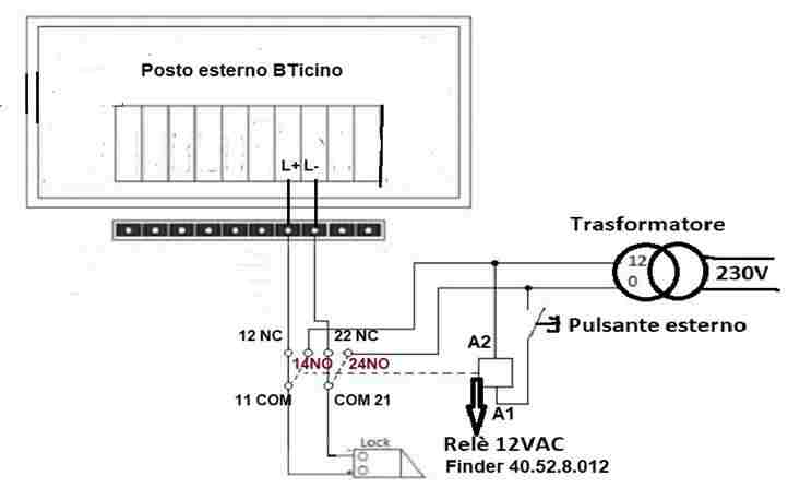

  1. Nell'ultima ora
  2. Ciao papa, Ti serve un trasformatore qualsiasi da 30-40VA - 230/12VAC ed un relè monostabile a 2 scambi tipo un Finder 40.52.8.012 con il relativo zoccolo 95.05: https://cdn.findernet.com/app/uploads/S40IT.pdf da collegare così: In pratica porti i fili della serratura ai morsetti COM-COM del relè (anzi dello zoccolo naturalmente), i due fili L+ e L- che escono dal posto esterno BTicino li colleghi ai morsetti NC-NC del relè ed i fili che escono dal trasformatore li colleghi ai morsetti NO-NO dello zoccolo. Poi la bobina del relè A1-A2 la colleghi direttamente all'uscita 12V del trasformatore interponendo il pulsante aggiuntivo come nello schema (altrimenti rimarrà sempre eccitata). Non badare tanto alla disposizione dei fili, considera lettere e numeri descritti e non badare nemmeno alla polarità perché tanto sei in Corrente alternata e problemi di questo tipo non ce ne sono. Facci sapere i risultati quando hai fatto
  3. Ieri
  4. Ciao a tutti, ho una caldaia Baxi Duo-Tec Compact e sto riscontrando un problema strano. Quando apro le valvole del rubinetto di carico per alzare la pressione, invece di salire la lancetta del manometro scende, come se stessi perdendo acqua da qualche parte. A volte riesco a caricare un po’, si ferma intorno a 1 bar, poi quando riprovo più tardi la lancetta torna a scendere invece di aumentare. Qualcuno ha idea di cosa potrebbe essere o cosa potrei controllare? Grazie
  5. Swizzero
    La Tecnoblock VCW 240 XE torna a farmi dannare
    domani pomeriggio, lavoro permettendo, proverò a rismontare parte della caldaia per cambiare la membrana della 3 vie e per provare a pulire i tubicini di rame. In ogni caso in questi giorni sono riuscito ad avere uno pseudo riscaldamento. Praticamente prima apro l'acqua calda, poi blocco la 3 vie premuta tutta a sx con entrambi i micro eccitati e il riscaldamento a quel punto funziona. Se premo i due micro senza prima aver aperto l'acqua calda in pratica il bruciatore non si accende, solito problema col piezoelettro che scintilla, ma nessuna fiamma. Comunque lo sto lasciando 3/4 ore acceso così la sera e sembra andare, tutto si riscalda. Quello che non so è se così posso far danni, anche perchè se apro l'acqua calda questa sembra funzionare senza problemi, ma non so che problemi possono nascere dal momento in cui l'acs arriva, ma i micro della 3 vie sono premuti.
  6. Nik-nak
    Aeg t59800-asciuga poco
    Se nel programma a tempo, la macchina funziona bene, significa che il problema è nel sistema di rilevamento del grado di umidità dei panni, composto dai due semigusci della vasca, con relativi contatti a strisciamento, e dall'elettronica della scheda, che rileva la resistenza dei panni. Per prima cosa verifica lo stato dei contatti striscianti, pulisci con alcool i semigusci dove scorrono i contatti. Scaricati questo documento: T59800 april file 797EN.pdf, vai a pagina 29, entra in modalità diagnostica, e testa i sensori(posizione 7 e 8)
  7. Il mio impianto di riscaldamento è di tipo monotubo, purtroppo e ahimè ! A suo tempo mi fu consigliato perché si risparmiava un bel po’ di tubo di rame nella realizzazione dell’impianto e avrebbe funzionato bene ugualmente. Ebbene, no, non ha mai funzionato come si deve ed ora però ha raggiunto un livello talmente basso che mi trattengo dal dire che ho un impianto di riscaldamento. Installata caldaia a condensazione 15 anni fa dopo preventivo lavaggio dell’impianto. L’impianto funzionava, ma non al livello di quelli bitubo. Problema: eccessive differenze di temperatura tra i termosifoni che compongono l’anello. Uno può scottare e un altro può essere molto basso di temperatura. Ho cercato di regolare le valvole, ma non ho avuto un risultato positivo, per cui ho pensato, e lo sto seriamente pensando, di far effettuare il lavaggio dell’impianto. Ma veniamo alla situazione schematizzata: - Ogni radiatore ha una valvola monotubo Giacomini R 304T con testa termostatica R470. - Il detentore esterno è completamente aperto per il funzionamento monotubo ( viene completamente chiuso se la valvola viene usata in impianti bitubo usando chiave per brugola 10 mm ). - Il detentore interno è stato regolato, tramite una chiave per brugole da 4 mm, avvitandolo per i radiatori che scaldano molto ( 4 su 12 !!) e svitandolo per quelli che scaldano meno. Provate mille combinazioni senza avere raggiunto risultati tangibili. - In un anello composto da tre radiatori ne ho chiusi 2 lasciando aperto quello che funziona poco, poco, poco. Il risultato è stato che i due tubi collegati agli altri due sono diventati ghiacci e così è stato anche per quello che non scalda: impercettibile temperatura almeno leggermente calda e tubi di entrata e uscita pressochè gelidi. Per farlo di nuovo “ scaldare “ un pochino ho dovuto riaprire il radiatore che scalda molto. - Perché accade questo ? La valvola o le valvole non funzionano e sono da sostituire ? Forse è meglio far fare il lavaggio dell’impianto e poi vedere i risultati prima di continuare a regolare le valvole al buio. -Può essere chiamata in causa anche la caldaia che magari ha la pompa che non spinge più bene ? Per ora mi fermo qui. Penso ci sia materia per discutere. Ringrazio anticipatamente chi interverrà alla discussione. Spero di poter chiarire il problema perché ormai siamo nelle stagione fredda e urge una soluzione positiva.
  8. Ggiovanni
    collegamento da bticino a Urmet
    Le trovi facilmente online: https://www.urmet.com/it-it/Professionista/Prodotti/Videocitofonia/Posti-interni/Scheda?code=1130/16 Guarda la riga dell'LT600 nella tabella delle compatibilità
  9. Stefano Dalmo
    Problema lavastoviglie blomberg
    Scusa , ma tu dici che ci arriva tensione sulla pompa , e non gira , ne compri una nuova , la monti e nonostante ci arrivi la 220 questa non cammina , ma ti pare possibile ! a me , no . e la cosa più plausibile è che tu abbia misurato una tensione di ritorno , senza carico o il triac che alimenta la pompa , sotto carico , non fa il suo dovere , smette di condurre . La cosa che puoi fare è alimentare la pompa vecchia con una linea esterna alla lavastoviglie . Così ti assicuri che gira .
  10. Riccardo Ottaviucci
    Samsung MM-G25
    il service manual è qui
  11. Riccardo Ottaviucci
    Ripristino PHILIPS 27CE4599/33W (chassis 2B)
    hai fatto bene
  12. frapenas
    Ripristino PHILIPS 27CE4599/33W (chassis 2B)
    Ci azzecchi sempre! 🙌 Grazie ancora per il tuo prezioso aiuto 🙏 Quindi TDA difettato? Io ci ho messo la pasta termica dietro ma non so se ho fatto bene visto che ha il retro metallico...
  13. Stefano Dalmo
    Problema lavastoviglie blomberg
    Su un solo polo ? devi mettere i puntali sui due poli e con i cavi collegati . arrivano due cavi su quel connettore?
  14. Marco Fornaciari
    Nuovo quadro elettrico
    Una domanda sorge spontanea: per installare tutto quegli MTD cablati in quel modo pagate voi o siete pagati? Io opto per la seconda. Sempre io andrei da un progettista, poi fare fare i cablaggi all'elettricista coma da progetto. E lo dico da chi in casa ne ha installati 15 di MTD, ma con un criterio serio. Poi per il resto Maurizio ci ha già pensato Maurizio.
  15. DarioRFI
    Aeg t59800-asciuga poco
    Nel programma a tempo è tutto ok,compressore ,ventola,funziona tutto e scalda regolarmente. Non c'è possibilità,come già scritto,di impostare la durata del programma a piacimento. Inoltre,i programmi a tempo ,se non sbaglio,bypassano completamente i vari sensori asciugatura
  16. Ottimo! Ciao prego
  17. Nik-nak
    Aeg t59800-asciuga poco
    Come ti hanno suggerito michpao e Stefano Dalmo: In modalità tempo, dovresti poter impostare un programma fino a 3 ore con step di 20 minuti, almeno sulla mia Electrolux RDH97951W sorella minore della tua, è così. Hai fatto questa prova?
  18. ALLUMY
    Test funzionamento IGBT
    Prova questo, non è pericoloso e ti dice già se un IGBT è buono oppure fallato. A tasto non premuto, il LED deve rimanere spento. A tasto premuto, il LED deve accendersi. Dai un'occhiata anche quì , comunque cercando in rete "IGBT testing procedure" o qualcosa del genere, salta fuori un po' di tutto.
  19. BEnrico7
    Problema lampadina forno REX FMS 041 X - electrolux
    la nuova lampada è ancora funzionante... adesso devo avere il tempo e la possibilità di smontarlo per vedrre il portalampada...
  20. Maurizio Colombi
    Nuovo quadro elettrico
    Perdona la schiettezza, ma come argomenterai le precisazioni che vorresti fare al tuo elettricista? Con: me l’hanno detto quelli del forum? Me l’hanno detto quelli della pagina FB degli elettricisti fai da te? Me lo ha detto un amico di ammioccuggino? Non penso che sia tanto soddisfatto di queste tue trovate, anche perchè dici direttamente che si tratta de
  21. DarioRFI
    Aeg t59800-asciuga poco
    In effetti ho provato e senza indumenti la resistenza è infinita..con un asciugamano bagnato all'interno la resistenza cambia ma posso visualizzare solo fino a kohm mentre nel manuale parla di Megaohm..ma la resistenza c'è.. Se faccio partire qualsiasi ciclo salvo quello a tempo .termina subito dopo 10 secondi con tempo residuo a 0 e fine
  22. Elettricista01
    Colori cavi
    Ok grazie era questo che volevo sapere.
  23. Lucky67
    tia portal V16 Vs. Windows 11
    Grazie per la risposta. Non ho sottomano il pc e lo avrò stasera/domani però gli aggiornamenti, una volta installato tia portal li ho fatti fare da tia software update e quando poi sono andato a vedere le proprietà di ALM mi è parso di essermi segnato la sigla che ho scritto. Adesso verificherò con quello che mi hai detto tu..sto impazzendo mannaggia e non posso fare update del tia portal perchè il mio cliente ha centinaia di progetti con quel tia e (secondo me giustamente) non vuole aggiornarlo per paura che poi ci siano problemi in fasi di riapertura di progetti vecchi....ufffff..
  24. Il programma delicato è leggermente meno aggressivo del sintetico, soprattutto nelle lavatrici moderne. Il lana è talmente delicato che puoi affidarci lana, seta, angora, cachemire, etc, ma fino al massimo 2 kg e con detersivo apposito. Ho avuto la lg e ho anche visto video sul tubo, non c'è l'antipiega automatico sul misti o sintetici, quindi la centrifuga viene eseguita in un unico spunto. Idem per la Asko con software aggiornato, ma mi riferisco al sintetico (non ho avuto modo di verificare delicato e camicie). La Miele io ce l'ho, e guarda caso ha appena finito di lavare due maglioni in lana merinos 😂. Non è male, ma ti consiglio quelle con la vasca inox e, per esperienza personale, ti consiglio di evitare il twindose
  25. Stefano Dalmo
    Caldaia Beretta csi vecchio modello
    Controlla il termostato limite se fosse aperto . controlla se il pressostato di circolazione fosse rimasto in posizione come se il circolatore fosse in funzione . controlla se effettivamente il circolatore fosse in funzione . resetta la caldaia portando il selettore a 0 per 7 secondi . Poi lo rimetti nella posizione
  26. David72
    Problema lavastoviglie blomberg
    con un normale tester perchè? non è questya la pompa del lavaggio? qui ho la 220....
  27. David72
    Problema lavastoviglie blomberg
    con un normale tester perchè? non è questya la pompa del lavaggio?
  1. Carica più attività
