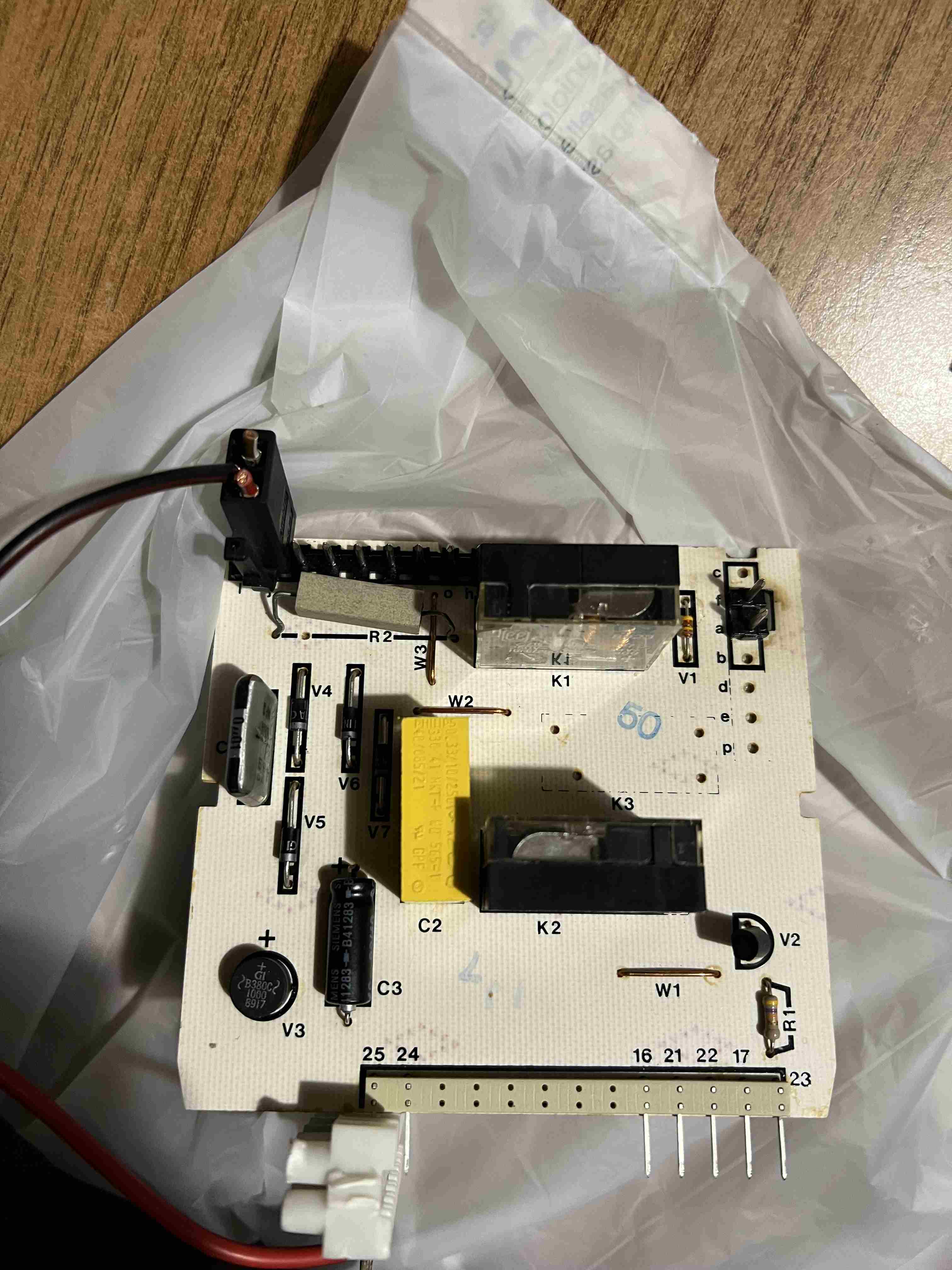

Caldaia Vaillant wcw 242 EH mancata accensione senza scintilla
cislenco ha risposto a cislenco alla discussione in Guasti/Problemi Riscaldamento
Fatto anche sotto tensione alimentando pin j e 25 non si sente lo scatto del rele’ e non vi è continuità tra il 16 e 17 quindi forse è questa parte che non funziona. - Oggi
Caldaia Vaillant wcw 242 EH mancata accensione senza scintilla
cislenco ha risposto a cislenco alla discussione in Guasti/Problemi Riscaldamento
Misure fatte tra e1 e - resistenza di circa 500 ohm ( mi sembra che è un filo diverso dovrebbe andare a qualche sonda dimmi se sbaglio) tra g e i mi da continuità Come me la da tra 24 e i eccitando il rele’ k1 X procedo con la scheda sotto tensione? -
Caldaia Vaillant wcw 242 EH mancata accensione senza scintilla
cislenco ha risposto a cislenco alla discussione in Guasti/Problemi Riscaldamento
Sbagliato messaggio - Ieri
Lavatrici ASKO nuova serie
Ganimede77 ha risposto a borgo77 alla discussione in Lavatrici - Asciugabiancheria
Quindi è lo sportello? ...interessante. -
Caldaia Vaillant wcw 242 EH mancata accensione senza scintilla
simuffa ha risposto a cislenco alla discussione in Guasti/Problemi Riscaldamento
Si ho visto che la scheda ha più componenti (anche molti più diodi) quella rappresentata è semplificata. Se preferisci fare le cose con più calma e sicurezza puoi controllare se g è in continuità con i (se così fosse per forza su j arriva la tensione del ventilatore) oppure fai chiudere k1 e vedi se c'è continuità tra 24 e i -
Caldaia Vaillant wcw 242 EH mancata accensione senza scintilla
cislenco ha risposto a cislenco alla discussione in Guasti/Problemi Riscaldamento
Grazie per la spiegazione sei gentilissimo ho seguito abbastanza ma non compreso tutto correttamente . Quindi è il condensatore che abbassa la tensione quindi posso dare 220 ai terminali da te indicati facendo così si dovrebbe eccitare il rele k2? E il condensatore che abbassa quale sarebbe perché nello schema c’è ne è nubi solo mentre nella scheda c’è ne sono tre il c1 c2 e c3. . Comunque farò quello che mi hai indicato.. scusami per le numerose domande ma maneggiare le schede con queste tensioni ci vado cauto. Fase e neutro li metto a caso sul 25 e j? -
Lavatrici ASKO nuova serie
Daniele.A88 ha risposto a borgo77 alla discussione in Lavatrici - Asciugabiancheria
Lo spessore è di 2 mm ed è facile da fare come lavoretto. Se ci fai caso appena supera i mille giri sul video inizia a vibrare ( sembra che sbatte contro qualcosa) -
Caldaia Vaillant wcw 242 EH mancata accensione senza scintilla
simuffa ha risposto a cislenco alla discussione in Guasti/Problemi Riscaldamento
Fai bene ad essere scettico. Te lo spiego meglio. Parti da 2 (supponiamo che sia la fase) attraversi l'interruttore di accensione, scendi, arrivi al 24, attraversi il contatto del relè ventilatore. Esci dai connettori g e i, su G c'è il ventilatore, su i vai verso il pressostato. Il pressostato quando chiude rientra su J poi hai un condensatore e un diodo (il cond abbassa la tensione) e sei alla bobina del relè. Il neutro parte da 1, attraversa interruttore accensione, sale fino al 25 e alimenta la bobina del relè dall'altra parte. Quindi sì tra 25 e J ci sono 230v. -
Caldaia Vaillant wcw 242 EH mancata accensione senza scintilla
cislenco ha risposto a cislenco alla discussione in Guasti/Problemi Riscaldamento
Ma i rele’ non vanno a 24 v? Sicuro che devo dare la 220? -
ciao, cerco dump SPI winbond W25Q40 di main board BN41-02344D samsung ue55ju6510.
Caldaia Vaillant wcw 242 EH mancata accensione senza scintilla
cislenco ha risposto a cislenco alla discussione in Guasti/Problemi Riscaldamento
Per quello lo sono sfortunatissimo😂 iniziamo uno alla cilta allora mi assicuri di tensione 220 ai terminali 25 e j della sche a e controlllo se dà continuità nel 16 e 17 .. non è che friggo tutto? Con la tensione alta😃? -
Messa a terra ricarica veicolo elettrico
Marco Fornaciari ha risposto a sergrom alla discussione in Altri argomenti elettrici
Nel locale contatori c'è sicuramente un centralino, o qualcosa di simile, con gli interruttori MTD che proteggono i montanti verso gli apparatmenti. Lì in zona c'è sicuramente una cassetta di derivazione da dove partono tutti i tubi del/degli impianianti elettrici di tutto il condominio, il collettore è sicuramente lì: magari è un solo unico morsetto a mantello (abominevole). Oppure i tubi sono direttamente dentro al centralino. Il tuo nuovo conduttore di terra deve partire da lì, alla peggio derivato da un altro filo di almeno pari sezione del tuo. Dalle puntazze di terra deve arrivare un conduttore di almeno 16 mmq. Ma per questo tipo di lavori se non sei del mestiere e meglio che chiami un elettricista, che poi ti rilascia DiCo, che giri anche all'amministratore per ogni evenienza futura: non dimenticare che sei in condominio e che intervienti anche su parti di proprietà condominiale, cioè non solo tua. -
vitoCorlione ha aderito alla comunità
Quindi dovrebbe essere QUESTO https://www.sommer.eu/SOMMER/Downloads/Montageanleitung/Funktechnik/SOMloq2_868.95_MHz/Sender/Pearl Twin/Pearl-Twin_S10839-00000-052020-0-DRE_Rev-B.pdf E la ricevente da aggiungere alla Alcor-N dovrebbe essere QUESTO https://www.sommer.eu/SOMMER/Downloads/Montageanleitung/Funktechnik/SOMloq2_868.95_MHz/Empfaenger/SOMcom2/S14740-00000_Anschlussübersicht_142025_0-DRE_Rev-A_DE.pdf https://www.sommer.eu/SOMMER/Downloads/Montageanleitung/Funktechnik/SOMloq2_868.95_MHz/Empfaenger/SOMcom2/SOMcom2.1_S14058-00000.pdf Quindi per collegarla alla Alcor-N: https://www.atecnica.fr/file/ist-bft-alcor-n-manuale-istruzioni-collegamenti-mounting-wiring-manuel-d-instruction.pdf devi alimentare la ricevente SOMMER dai morsetti A1 e A2 sui morsetti 15 e 16 della scheda BFT e poi il contatto CH1 che è sui morsetti A3 e A4 della SOMcom2.1, li colleghi indifferentemente tra i morsetti 9 COM e 10 START della Alcor-N. Per caso è questo? https://www.sommer.eu/SOMMER/Downloads/Montageanleitung/Benutzerinformationen/base-S3-pro-S3/Short-manual_base-pro-S3_IT.pdf
Caldaia Vaillant wcw 242 EH mancata accensione senza scintilla
simuffa ha risposto a cislenco alla discussione in Guasti/Problemi Riscaldamento
Certo, con attenzione E1 è sulla scheda regolazione, - è la terra, una vite, un tubo di rame, scegli tu 🤣 Te l'ho scritto sopra, se la scheda la testi è inutile farlo perché lo fa lei, se vuoi farlo non fa male ma devi farlo nel momento giusto (dopo il ventilatore) per assicurarti che sia efficace. Se vuoi proprio controllare tutto devi controllare anche la continuità tra 1 e la femmina del 25 ma lo escluderei a priori è un collegamento diretto, se fosse aperto quello saresti sfortunatissimo 🤣 -
Lavatrici ASKO nuova serie
Ganimede77 ha risposto a borgo77 alla discussione in Lavatrici - Asciugabiancheria
Tipo questo? ...perchè tra qualche serie ci venderanno il modello super-silent 😁 Veramente? Due rondelle? ...spessore? E' facile smontare? -
Rigon Roberto ha aderito alla comunità
regolatore di ventola
Marco Fornaciari ha risposto a tempesta alla discussione in Elettronica generica
Ma chiamare un elettricista che mette in pratica quanto suggerito da Simuffa? Fai prima e meglio. -
Caldaia Vaillant wcw 242 EH mancata accensione senza scintilla
cislenco ha risposto a cislenco alla discussione in Guasti/Problemi Riscaldamento
Grazie mille della risposta faccio una misura alla volta sennò faccio confusione. Volevo chiederti come alimentare la scheda ai terminali 25 e j con che tensione li devo alimentare? Con quella di rete a 220 o con un trasformatore a tensione bassa? La continuità sul 16 è 17 l’ho provata alimentando i soli rele’ con bassa tensione e ho visto che funzionavano. Come ti dicevo a scheda montata sulla caldaia mi pareva che il k 1 scattava e girava la ventola mentre credo che il k2 non scattava ma non son sicuro. Quindi testo la scheda al 25 e j a che tensione? le misure le ho fatte quelle relative ai micro e la prima ma non sin riuscito a fare quella che mi indichi tu mi sa che la scheda non ha i terminali e1 e - o non ho capito bene io quali sono Poi ti chiedo il ponticello che ti dicevo al 16 17 e poi provare dici che meglio non farlo? -
Messa a terra ricarica veicolo elettrico
Maurizio Colombi ha risposto a sergrom alla discussione in Altri argomenti elettrici
Andrebbero valutate: la dimensione del conduttore di terra e del suo regolare funzionamento. La dimensione deve essere sicuramente uguale o maggiore del conduttore utilizzato per la linea che alimenterà la presa ricarica. Il funzionamento sarà assicurato dopo un paio di misurazioni con apposito strumento. -
Come si progetta un impianto?
Maurizio Colombi ha risposto a messimo alla discussione in Progettazione impianti elettrici civili e terziario
Bene! Ti serviranno: un buon geometra, (lascia perdere gli architetti) una buona impresa edile un buon idraulico un serramentista un piastrellista un imbianchino stuccatore e un bravo elettricista. Scegli bene quest'ultimo, ma anche gli altri, chiederai a lui come vuoi l'impianto e lui lo realizzerà, senza che tu debba comprare niente e senza voler dare indicazioni sul come farlo. Questo è un consiglio spassionato, poi ognuno fa crede... -
Lavatrici ASKO nuova serie
Daniele.A88 ha risposto a borgo77 alla discussione in Lavatrici - Asciugabiancheria
Risolto la vibrazione in centrifuga e l'oblò si apre che è una meraviglia lo stesso... Sia per la classic che per la logic. Quindi sono volutamente progettate così da sembrare dei trattori. Da poco sul "tubo" hanno caricato un video della W5096rg e la cerniera dell'oblò fa lo stesso rumore delle mie prima della modifica... -
Messa a terra ricarica veicolo elettrico
sergrom ha risposto a sergrom alla discussione in Altri argomenti elettrici
Io ho provato a cercare ma non riesco a trovare il collettore. Nel caso non riuscissi a trovarlo, quale potrebbe essere l'alternativa? Collegarmi in un punto qualsiasi è corretto? Grazie -
Messa a terra ricarica veicolo elettrico
Maurizio Colombi ha risposto a sergrom alla discussione in Altri argomenti elettrici
Generalmente, in un condominio, c'è un vano/armadio/locale dove sono installati i contatori. Generalmente, nel vano contatori del condominio, c'è anche il collettore di terra. Visto che: non c'è soluzione migliore che tirare una linea di cavo 3G6 e collegare la terra nel collettore. -
sergrom ha iniziato a seguire Messa a terra ricarica veicolo elettrico
Messa a terra ricarica veicolo elettrico
sergrom ha inserito una discussione in Altri argomenti elettrici
Buonasera, e ben ritrovati, devo realizzare una presa elettrica per caricare la mia auto elettrica sul mio posto auto privato all'interno del condominio. Ho richiesto e ottenuto l'autorizzazione dal condominio e devo realizzare la linea Dal mio contatore partirà una linea diretta, protetta da idoneo magnetotermico e differenziale, che andrà ad alimentare la presa elettrica. Userò cavi da 6mm in modo da poter essere più tranquillo anche in futuro. Ho un dubbio per la messa a terra: posso collegarmi in qualsiasi scatola di derivazione del condominio dove trovo la messa a terra oppure devo ragionare diversamente? Grazie -
Caldaia Vaillant wcw 242 EH mancata accensione senza scintilla
simuffa ha risposto a cislenco alla discussione in Guasti/Problemi Riscaldamento
Ciao, grazie @adrobe per gli schemi. Provala a banco, alimenti con una spina volante e con attenzione i contatti 25 e J. Metti il multimetro in funzione continuità su 16-17. Se quando colleghi la spina dà continuità, il relè e di conseguenza la scheda ventilatore è a posto. Puoi provare anche fare il ponticello nell'altra scheda, ma bisogna vedere se chi l'ha progettata si "aspetta" il ponticello nel momento giusto, ovvero dopo la partenza del ventilatore. Se l'avessi progettata io avrei fatto il "controllo pressostato" quindi avrei controllato che ci fosse circuito aperto prima e si chiudesse solo dopo il ventilatore, tempi che tu non puoi calcolare se non hai la scheda inserita al suo posto. Io farei il controllo a banco poi monterei la scheda. Metti il puntale del multimetro sul connettore J dove arriva il pressostato e sul connettore 1. Se al momento della chiusura del pressostato trovi tensione, sai già che il resto funziona correttamente perché l'hai già controllato. Ricordati di fare questa misura sulla caldaia, che se fosse sbagliata questa sarebbe una stupidaggine. -
Caldaia Vaillant wcw 242 EH mancata accensione senza scintilla
cislenco ha risposto a cislenco alla discussione in Guasti/Problemi Riscaldamento
Ciao torno a “rompere”dopo un giorno dove non ho potuto guardare alla caldaia.Volevo porre un quesito a simuffa : Ti volevo chiedere se io riesco a chiudere il circuito del rele’ k2 della scheda ventilatore magari facendoci un ponte potrebbe funzionare al solo scopo di testare il consenso alla scheda comandi ? Mi sembra che quel rele non scatti . A scheda smontata alimentandolo funziona ma Mi pare montato nella caldaia non fa. Volevo fare tale prova per escludere tale difetto. In ogni caso il rele’ k2 dovrebbe incidere sull’accensione. Almeno scartiamo così un altra ipostasi. Quindi ti chiedo se riesco a cortocircuitare i terminali 16 e 17 per simulare il consenso posso farlo senza far danni ad altre schede? Grazie per l'eventuale risposta
