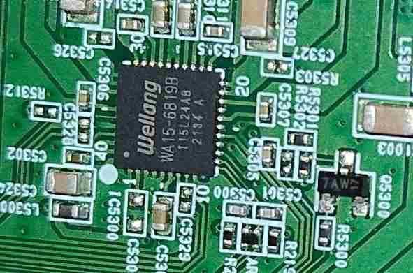

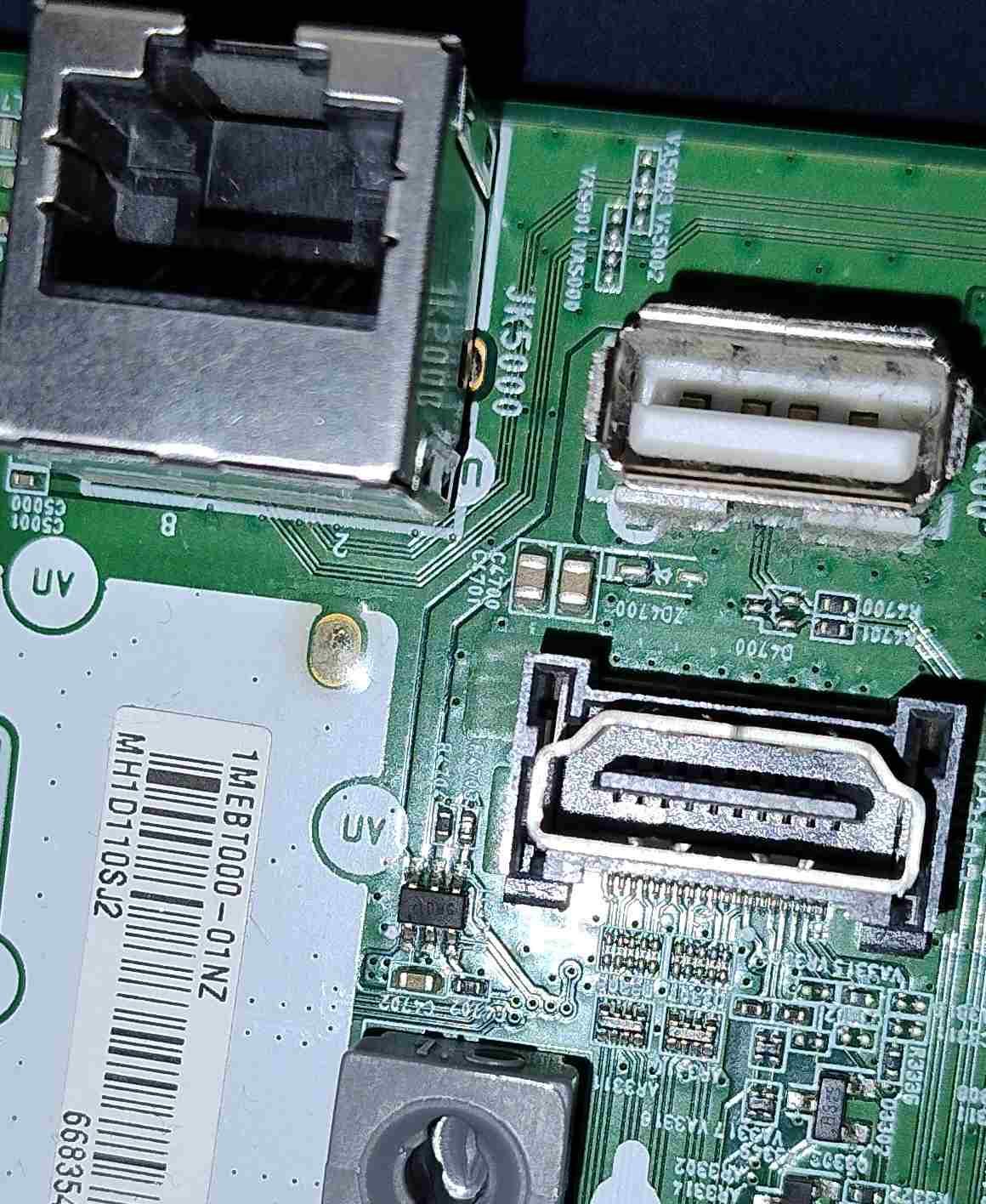

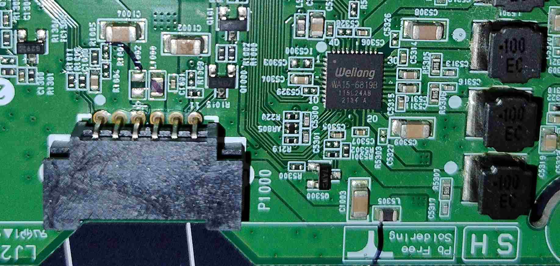

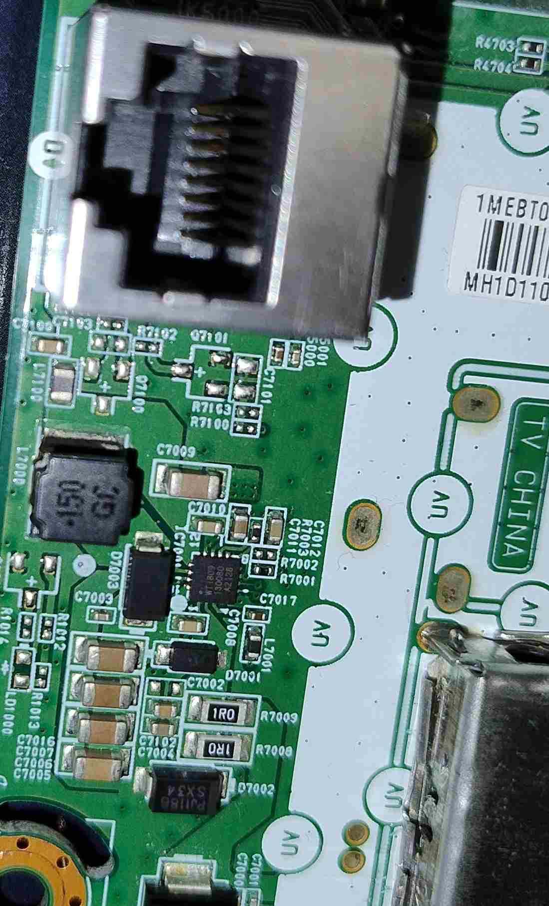

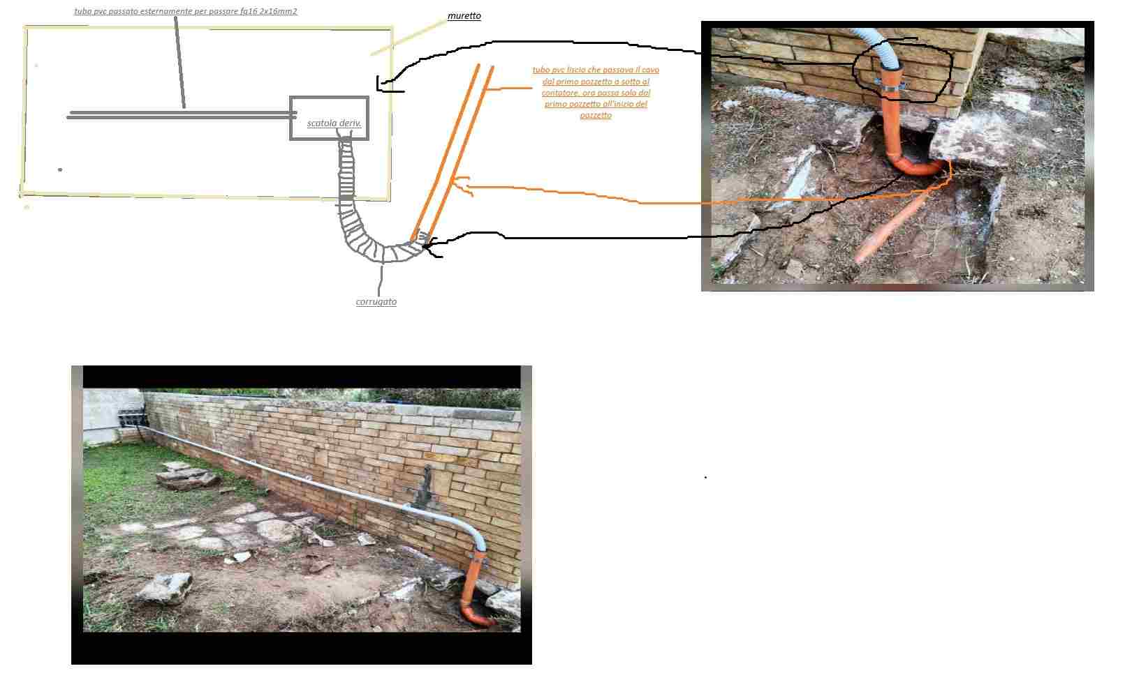

Cavo interrato in corto
Francesco Pisano ha risposto a Francesco Pisano alla discussione in Altro su impianti elettrici civili
Grazie a tutti per le risposte e per i consigli! Purtroppo alcune scelte sono state dettate dalla situazione che si è venuta a creare con il muratore che ci sta dando una mano. Come si vede dalla foto che ho allegato, abbiamo intercettato il tubo in pvc incastrato uno nell'altro, da 50 mm, che portava il cavo dal contatore fino a un pozzetto situato a circa 10 metri di distanza da li verso casa (sicuramente un albero che sta distruggendo tutto avrà fatto smontare il tubo e magari messo in trazione il cavo). Da quel punto in poi, però, il tubo non passa più nel giardino, ma è interrato nel massetto del pavimento perimetrale della casa. Per evitare di rompere tutto, vorrei quindi cercare di sfruttare il passaggio esistente. Secondo voi, anziché utilizzare le curve a 45° per l'acqua, sarebbe possibile inserire nel tubo che prosegue verso casa un tratto di corrugato anti schiacciamento, facendolo risalire in verticale, come fa invece ora il tratto arancione che ho disegnato nella foto, per poi entrare in una cassetta stagna? Per quanto riguarda il tubo arancione in PVC, attualmente interrato sotto al pavimento perimetrale, potrei quindi collegarlo ad un corrugato utilizzando raccordi idonei oppure farlo passare direttamente all'interno del tubo esistente?. Per l'infilaggio, procederemo sicuramente per tratti successivi, cercando di agevolare il più possibile il passaggio del cavo. Un'altra cosa che stavo pensando è che forse sarebbe meglio evitare di installare in quel punto una cassetta esterna con i magnetotermici poichè quel punto è a circa 15 metri dall'interno di casa e trattandosi di una villetta in campagna, durante un temporale o in caso di sbalzi o anomalie della rete elettrica, potrebbe scattare un interruttore e mia madre, che vive lì da sola, sarebbe costretta a uscire di casa per riarmarlo. Vorrei quindi trovare una soluzione non troppo difforme da quella odierna e che non costringa a uscire di casa per riamare qualcosa. Al momento visto il lavoro da svolgere vedrei comode due opzioni o far partire il cavo fg16or16 dal contatore fino al pozzetto dove ora si dirama (ovvero il pozzetto che si trova proprio vicino alla casa) e pensare in seconda battuta a migliorare la situazione oppure partire dal contatore, arrivare alla cassetta di derivazione che sto ipotizzando di mettere sopra quelle curve a 45° da li 1) fare una giunzione così in futuro ho 2 tratte oppure usarlo esclusivamente come ispezione di passaggio. ma se lo uso solo di passaggio a che servirebbe ? perchè ipotizzare di fare li le derivazioni dovrei poi pensare di far passare dal tubo da 50mm 3 cavi fg16or16 2x16mm2 e non credo di riuscire. che dite? Secondo voi, la soluzione che ho ipotizzato può funzionare oppure ci sono aspetti tecnici che mi sfuggono? Ogni consiglio è ben accetto. Grazie ancora a tutti! -
Ecco, questo è quello che volevo sapere. Quindi non è sbagliato prelevare una linea dalla presa più vicina? (sempre con cavi di sezione adeguata) Questa sarebbe la soluzione più semplice e veloce, rispetto a tirare una nuova linea dal quadro. Ma infatti, l'argomento della discussione non riguarda quale sezione utilizzare per i cavi, né ho mai detto di voler utilizzare cavi da 1.0 mm2. Ho solo riportato la sezione scritta nel manuale e mi scuso se questo ha generato confusione. Prelevando direttamente dalla presa riesco ad utilizzare cavi da 2.5mm2 fino alla macchina, se invece devo tirare una nuova linea direttamente dal quadro aggiungendo un MT da 10 devo vedere quanto spazio ho nei corrugati perché l'impianto è vecchio e non so se ho abbastanza spazio. In ogni caso la sezione minima che utilizzerei è 1.5mm2.
Lg 50NANO756PR led unrosso lampeggia 3 volte e non si accende
sergio1289 ha risposto a sergio1289 alla discussione in LG - Goldstar
si ho capito che avevi evidenziato che dalla porta ethernet al processore non c'era niente, infatti lo ribadito anche io. quindi la scarica è andata dritta al processore friggendolo Giusto,quindi a quanto pare integrato ethernet per fare la prova a toglierlo non si trova. scommetto che neanche il diodo interrotto e riuscito a salvare il processore vero? metto altre foto dei chip che ho trovato vicino o quasi alla porta ethernet. -
Nuovo firmware per inverter ZCS Zucchetti.
Igormaiden ha risposto a sormike alla discussione in Fotovoltaico
ciao, anche io vorrei aggiornare il firmware del mio pacchetto EASY POWER ONE & ALL che ora è al firmware 0V600000, farei la procedura dall'app Azzurro Operators. Ho visto che segnala un aggiornamento disponibile sia per l'inverter che per le batterie, al termine della procedura bisogna riconfigurare qualcosa o mantiene le impostazioni precedenti? Grazie - Oggi
Caldaia Themafast condens 25 MA-CS/1 + centralina Ebus MISET - PROBLEMA comunicazione
giorgio17 ha risposto a Ryuzaki21 alla discussione in Impianti Riscaldamento
Sempre a caldaia spenta prova a rimuoverlo e dopo rimettilo. Fai prove con o senza ponticello. -
Effettivamente il manuale riporta quei dati,ma non dice della lunghezza effettiva dei cavi e dove viene installato.Se guardi su : https://www.calcoli-elettrici.it/sezione-cavi.html Fuori dall'europa le normative sono diverse.
Linea climatizzatore
Alessio Menditto ha risposto a Orphis alla discussione in Impianti Climatizzazione
Orphis guarda fai come vuoi, quello è sicuramente un errore, non può essere 1 mm quadro come alimentazione dell’unità esterna, già 1.5 mm sono a pelo, 2.5 mm sarebbe l’ideale. 1mm2 è a pelo con assorbimento di 10 ampere in determinate condizioni, poi che ti costa posare un 2.5? -
Linea climatizzatore
Marco Fornaciari ha risposto a Orphis alla discussione in Impianti Climatizzazione
Quel cavo citato nel manuale, e la sezione minima indicata, è adatto al collegameno finale degli elettrodomestici, non per fare delle linee intubate e cha alimentano prese o direttamente macchine. L'ho già scritto nel posto precedente. Tra l'altro il manuale parla di generico interruttore, quindi sezionatore sotto carico di quelli da mettere nelle cassette 503, non di un MT o MTD. Le norme oltre che lette su un un manuale vanno conosciute e sapute applicare al giusto contesto. Concludendo se vuoi usare quanto scritto in quel manuale alimenti la macchina dalla presa più comoda, se vuoi diversamente fare una linea nuova e dedicata applichi la CEI 64/8: quindi minimo linea 1,5 mmq e interruttore MTD 10 A 30 mA tipo F. Ma se alimenti la macchina con un FS18OR18 3G1,5 non sbagli. Caso completamente diverso è il cavo tra unità esterna ed interna, lì si tratta di un bordo macchina, e il cavo non deve passare assieme all'impinato elettrico dell'edificio, salvo saperlo fare in modo corretto. -
Lg 50NANO756PR led unrosso lampeggia 3 volte e non si accende
ALLUMY ha risposto a sergio1289 alla discussione in LG - Goldstar
Quello è la EEPROM del TV, non c'entra nulla con la porta Ethernet. E poi l'avevo già scritto che tra porta Ethernet e microprocessore non c'è nient'altro di mezzo. Ma evidentemente non leggete le risposte. 👋 -
Ancora no, pensavo di sistemare prima la parte elettrica e poi ordinare la macchina.
Linea climatizzatore
Alessio Menditto ha risposto a Orphis alla discussione in Impianti Climatizzazione
Tu ce l’hai il manuale di installazione cartaceo? -
gianpi53 ha aderito alla comunità
Caldaia Themafast condens 25 MA-CS/1 + centralina Ebus MISET - PROBLEMA comunicazione
Ryuzaki21 ha risposto a Ryuzaki21 alla discussione in Impianti Riscaldamento
Ciao Giorgio, ti allego foto della scheda della caldaia. Il morsetto 24v mi sembra correttamente ponticellato. -
click0 ha iniziato a seguire Linea climatizzatore
meglio attaccarlo alla presa...
Ho riportato tutto nel messaggio sopra
sbegnozz ha iniziato a seguire Problema lavastiviglie Bosch Silence Serie 4
Gentilmente chiedo se é un danno comune quello riscontrato nella mia lavastoviglie bosch silence serie 4 mod. SMS46IB17E. Dopo circa 7 anni di funzionamento, poco utilizzata 1 o 2 volte a settimana, non si accedeva. Ho verificato che la rottura della resitenza ha provocato un probabile arco elettrico che ha danneggiato l'ingresso X13 della ntc e pannello comandi, vedi foto allegate. In pratica da buttare tutto visto che dovrei sostituire le due schede la resistenza e magari qualche altro sensore. Il probabile arco elettrico generato dalla rottura del circuito 230Vac della resitenza in punto molto vicino alla sonda ntc, chissà dove é finito oltre alle due schede. Nessuna perdita d'acqua, tutto perfettamente asciuto. Non mi sembrava che questa lavastoviglie fosse di fascia bassa come qualità. Grazie per i vostri eventuali suggerimenti, cordiali saluti
Controllo riscaldemento centralizzato seconda casa in montagna
blondgnek65 ha risposto a blondgnek65 alla discussione in Impianti Riscaldamento
Credo che anche qui si ppssa regolare l'ofset di temperaturabrilevato dalle testine devo ancora spulciare per bene il manuale , ad ogni modo ti devo dar ragione del fatto che possa omettere i sensori esterni in questa casa , essendo una casa vacanza effettivamente a me interessa poter accendere l'impianto a distanza o comunque programmarne la'accensiine , pernquanto riguarda labregolazione precisa della temperatura soprstutto considerato i brevi periodo in cui userò la casa posso farne sicuramente a meno, come penso non mi servirà molto tutta la parte in cui l Ia apprende e ottimizza il funzionamento, mi sono fatto ingolosire solo perchè ho trovato parecchi di questi sensori in vendita sda privagi sia nuovi che usati a poche decine di euro , ma mi sa che da quanto ho capito non sono compatibili con questo sistema , ad ogni modo per ora monterò tutto senza e mi concetreŕo sulla implementazione di una conessione tramite modem 4g/5g se poi ci saranno evidenti problemi con le temperature rilevate valuterò la cosa in seguito. Grazie mille . Saluti Nicola -
Caldaia Themafast condens 25 MA-CS/1 + centralina Ebus MISET - PROBLEMA comunicazione
giorgio17 ha risposto a Ryuzaki21 alla discussione in Impianti Riscaldamento
Sul manuale dice di ponticellare morsetto 24v Condizione: Collegamento di una centralina azionata in base alle condizioni atmosferiche o di un termostato per la temperatura ambiente tramite eBUS ▶ Collegare la centralina al collegamento BUS. ▶ Ponticellare il collegamento da 24 V = RT (X100), in assenza di ponticelli. Pagina 15-16-17 del manuale -
Linea climatizzatore
Alessio Menditto ha risposto a Orphis alla discussione in Impianti Climatizzazione
Fammi capire, se sai già tutto tu perché hai i dubbi allora? Io sto parlando della sezione dei fili della 220 che alimentano il clima, e non possono essere da 1.0 mm2! Non esiste, stai sbagliando la lettura del manuale, come dice Giorgio metti il modello e la marca esatta. -
Cerco firmware di ripristino Hitachi 32HAK4258
3kek1 ha risposto a Bebo23 alla discussione in Hitachi
Secondo me sti vestel quando fanno cosi andrebbe fatta la ripallinatura della emmc, poi se trattasi di android andare nella schermata di recupero e fare un ripristino di fabbrica.. ma non so se basta.. se riscrivi il sw credo che rifa il difetto dopo un tot, tieni presente che è tutto materiale da obsolescenza programmata, le aziende produttrici non sono interessate a dare una assistenza seria -
Lg 50NANO756PR led unrosso lampeggia 3 volte e non si accende
sergio1289 ha risposto a sergio1289 alla discussione in LG - Goldstar
facendo una ricerca con l'intelligenza mi dice che l'integrato ethernet incriminato dovrebbe essere questo in foto che è posizionato distante sia dalla presa ethernet ,processore, che dal diodo interrotto e i condensatori che mi danno corto. -
Electrolux UltraSilencer Green non si accende – scheda COR584G3V1.3 e identificazione integrato
bellastoria84 ha risposto a bellastoria84 alla discussione in Aspirapolvere e Ventilatori
Motore alimentato funziona non ci sono problemi. per l’integrato è dura a parte trovarlo non avrei strumenti per cambiarlo in autonomia in sicurezza. Questo potrebbe essere un problema. Mi sa che è giunto il suo momento. -
Vedo nessuna spi flash, c'è una emmc, dovresti cercare sulle varie induttanze se trovi un 1,8v che probabilmente servono alla emmc, potrebbe poi trattarsi di saldatura bga, quanti anni ha il tv? se ha meno di 5 non penso la saldatura, controlla i pin dei connettori esterni se sono scassati
Ma dato che c'è un asterisco ci sarà anche una spiegazione.Perchè non dici marca e modello del condizionatore così si può controllare.
L'immagine che ho postato indica chiaramente la taglia dell'interruttore, le dimensioni dei cavi di alimentazione e quelli tra unità interna e esterna (che sono sempre da 1.0 mm2). Se poi in caso di intervento di un CAT mi venga invalidata la garanzia perche ho utilizzato dei cavi da 1.5 o 2.5 rispettando la normativa sugli impianti residenziali, ovviamente farò valere i miei diritti nelle sedi opportune.
