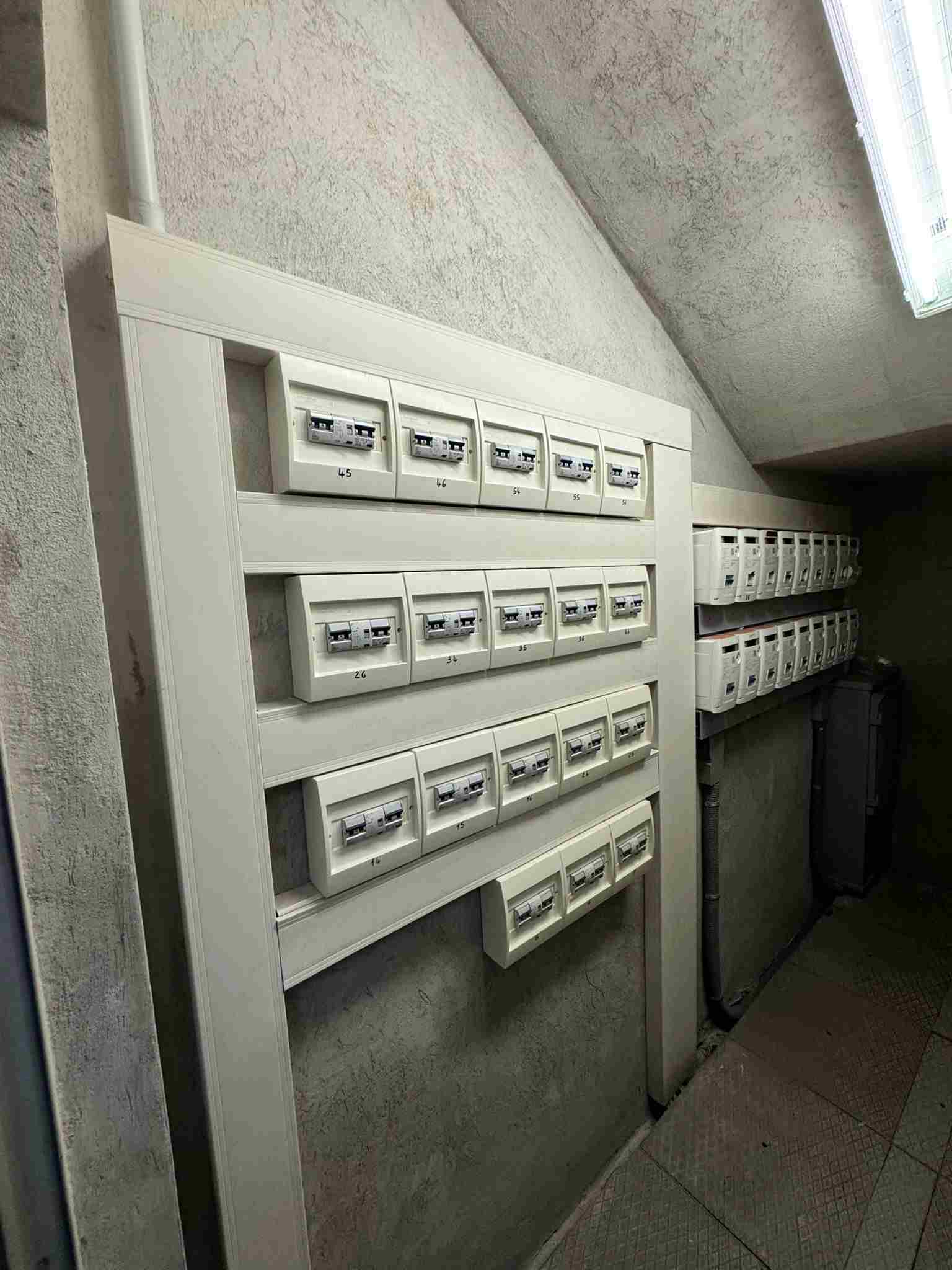

numero di dispositivi wifi su Tim Hub+
piterpan ha risposto a piterpan alla discussione in Domotica HomePLC
Grazie della risposta, ho verificato sul router HUB della tim, è ho visto che nella sezione wireless si possono collegare solo 32 dispositivi a 2,4 ghz e 32 dispositivi a 5 ghz, e siccome i sonoff sono tutti a 2,4, penso che ci voglia un access point da inserire in cascata al HUB della tim. Giusto? -
Condensatori compressore dubbi...
Livio Orsini ha risposto a Roberto mancini 81 alla discussione in Componenti elettronici ed equivalenze
Guarda che i 3000W non sono elettrici, ma meccanici; ovvero questa è la potenza nominale all'albero motore alla velocità nominale. La potenza elettrica di un motore monofase è data dalla formula P = V * I * cosfi; questa potenza vale la meccanica secondo Pelettrica = Pmeccanica / rendimento, che è sempre <1. Inoltre la potenza elettrica che vai a misurare dipende dalla coppia richiesta nel momento in cui effettui la misura. Solitamente il valore del condensatore è indicato sulla targa e è quello che ha stabilito il progettista del motore. In assenza di indicazioni si procede per paragone con motori di potenza nominale simile. Proprio per questa ragione ti ho indicato un valore compreso tra 80µF e 100µF. Se il valore è troppo basso il motore stenta a partire ed a lavorare a piena coppia, se il valore è troppo alto il motore tende a surriscaldarsi. Io ti sconsiglio basare il valore del condensatore in base a misure molto aleatorie. -
MTD a base montante saltato
Altorn91 ha risposto a Altorn91 alla discussione in Quadri elettrici civili e terziario
Questo il locale contatori: Praticamente tutti hanno il MT abbinato al differenziale da 0.5 e un MTD per le cantine. Secondo voi posso eliminare il differenziale? Non vorrei che magari è più veloce di quello in casa e tutte le volte precedenti non è accaduto visto che mi è scattato quello in casa. Oggi dividerò all'interno dell'appartamento in più MTD e vediamo un pò come si comporta l'impianto. -
Consiglio lavatrice grande capienza
Ilaria07 ha risposto a Ilaria07 alla discussione in Lavatrici - Asciugabiancheria
Purtroppo in rete spesso i dati sul volume del cestello,non ci sono ,v di moda solo indicare i KG che vogliono dire tutto e niente Provato ovunque ,non esiste -
Consiglio lavatrice grande capienza
Ilaria07 ha risposto a Ilaria07 alla discussione in Lavatrici - Asciugabiancheria
Io leggo 1000 giri. Non avevo considerato ciò che mi stai dicendo riguardo al rapporto giro/diametro tamburo. La mia che ha un tamburo enorme segna 1400 giri,significa che in realtà sono 1600? visto che hai una LG gran volume ,come ti trovi? Leggo pareri discordanti riguardo la durata e l’affidabilità Purtroppo no -
grazie mille e auguroni di buona pasqua !!
Anche impostando 102 poi sull'oggetto tecnologico non riesco a sceglierlo.
Condensatori compressore dubbi...
Roberto mancini 81 ha risposto a Roberto mancini 81 alla discussione in Componenti elettronici ed equivalenze
Infatti considera che è del 1986!!! La bombola e ancora come nuova,il motore purtroppo non era più in produzione e ho dovuto ripiegare in un polacco... adesso voglio misurare i watt reali di questo motore...per capire che condensatore comprare! -
Condensatori compressore dubbi...
Livio Orsini ha risposto a Roberto mancini 81 alla discussione in Componenti elettronici ed equivalenze
Anche l'eticheta con il marchio.😁 -
Condensatori compressore dubbi...
mrgianfranco ha risposto a Roberto mancini 81 alla discussione in Componenti elettronici ed equivalenze
Ma se è un nuovo acquisto non ti conviene contattare chi l'ha venduto oppure l'assistenza?...hai provato ad avviare il motore col gruppo scollegato da serbatoio e valvola di non ritorno? Di CECCATO credo sia rimasto solo il serbatoio e poco più! - Oggi
Condensatori compressore dubbi...
Livio Orsini ha risposto a Roberto mancini 81 alla discussione in Componenti elettronici ed equivalenze
Una volta i Ceccato erano tra i migliori sul mercato italiano. -
sul 1200 standard dovresti avere a disposizione il 102
Salve, il cancello ha problemi in apertura: non esegue completamente il ciclo, si ferma a circa 20/30 cm dalla fine corsa e resta aperto. Se si dà un nuovo impulso con il telecomando riprende e completa il ciclo. Chiusura regolare. Fotocellule funzionanti e pulite, il cancello una volta sbloccato nella base non presenta frizioni meccaniche. Che problema potrebbe essere?
Combinato Frigorifero congelatore hotpoint ENTMH192A1FW
Dumah Brazorf ha risposto a Iris63 alla discussione in Frigoriferi - Congelatori
Il ricambio era uguale all'originale? sicuro di non aver scambiato di posto dei connettori? magari tu apri il frigo e si accende la luce nel congelatore. -
Ho un 1200 standard Impostando sull'azionamento il 111 poi sull'oggetto tecnologico non me lo fa scegliere
pigroplc ha iniziato a seguire Positioning axis S200
se è un 1200 G2 puoi utilizzare gli oggetti tecnologici quindi telegramma 105, se è un 1200 standard il telegramma 111
un consiglio per una riparazione di un Grundig receiver R25
NovellinoXX ha risposto a Antonando alla discussione in Radio - Stereo - Autoradio - HiFi - CD - DVD
P.S. hai controllato in che condizioni è l'altoparlante? magari è la sospensione marcia. -
un consiglio per una riparazione di un Grundig receiver R25
NovellinoXX ha risposto a Antonando alla discussione in Radio - Stereo - Autoradio - HiFi - CD - DVD
Secondo me, dopo il C1066, è la maggiore indiziata; hai misurato la resistenza effettiva????. Momentaneamente per provare puoi sostituirla con un trimmer da 1Mohm aggiustando il valore. Per il C1066, più che misurare la capacità è opportuno misurare l'isolamento. -
MTD a base montante saltato
reka ha risposto a Altorn91 alla discussione in Quadri elettrici civili e terziario
il C10 è un MTD -
MTD a base montante saltato
drn5 ha risposto a Altorn91 alla discussione in Quadri elettrici civili e terziario
A parte il taglio da 500 mA, mi chiedo perchè un differenziale nel locale contatori? Basta un MT. Se poi l'idea è che debba proteggere la cantina (vedo un MT 10A) allora è una dobbia oscenità. -
Convertire un macchinario a 230V
NovellinoXX ha risposto a pedersen alla discussione in Altro su impianti elettrici industriali
Con un inverter generico no, ma ci sono soluzioni "ad hoc" molto avanzate. Non so se può interessare ma consiglio di leggere a questo Link -
MTD a base montante saltato
piergius ha risposto a Altorn91 alla discussione in Quadri elettrici civili e terziario
Se lo 0,5A fosse stato Selettivo, scatterebbe con un certo Ritardo, tale da lasciar intervenire prima qualsiasi Differenziale da Idn 30mA o 100mA di Tipo AC, A, A Superimmunizzato, o A - A. P. R. , oppure F., presente nel Quadro in Casa . - . Potrebbe essere utile usare come "Strumento" un Differenziale più sensibile da Idn 10mA , (. a partire da circa 18 € ) prima all' interno del Centralino, quindi presso le Cassette di Derivazione che si susseguono in casa . - .. In alternativa una Pinza Amperometrica che ha una Portata in Milliamper come la Winapex 268B, ( da circa 30€ + spedizione.) che misura alche Corrente Continua.. ... Oppure con 2 Portate in Milliamper come la Victor 140B, ( da circa 45€ ) solo per Alternata . - Queste ultime consentono di "esplorare" l' Impianto di Terra e le Dorsali per individuare in tempo reale come si diramano le Dispersioni, aprendo solo i coperchi delle cassette di derivazione, senza staccare fili; Nonché testare i vari Carichi quando semplicemente in Stand-by e durante il funzionamento.. - Fai sapere in che zona sei, magari qualcuno che legge te la potrebbe anche prestare . - Buona giornata ! -
Avendo a disposizione un 1200 invece che telegramma dovrei usare?
Iris63 ha iniziato a seguire Combinato Frigorifero congelatore hotpoint ENTMH192A1FW
Combinato Frigorifero congelatore hotpoint ENTMH192A1FW
Iris63 ha inserito una discussione in Frigoriferi - Congelatori
Buongiorno. Ho appena sostituito la scheda ma la luce interna del frigo non si accende se non apro anche la porta del congelatore. Qualcuno può aiutarmi ? Grazie -
Roberto mancini 81 ha iniziato a seguire Condensatori compressore dubbi...
Condensatori compressore dubbi...
Roberto mancini 81 ha risposto a Roberto mancini 81 alla discussione in Componenti elettronici ed equivalenze
