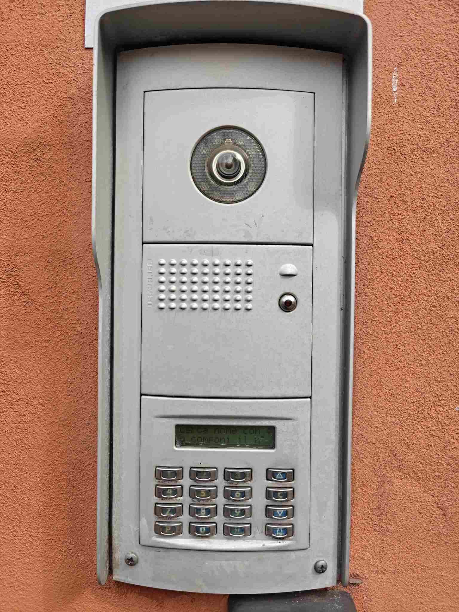

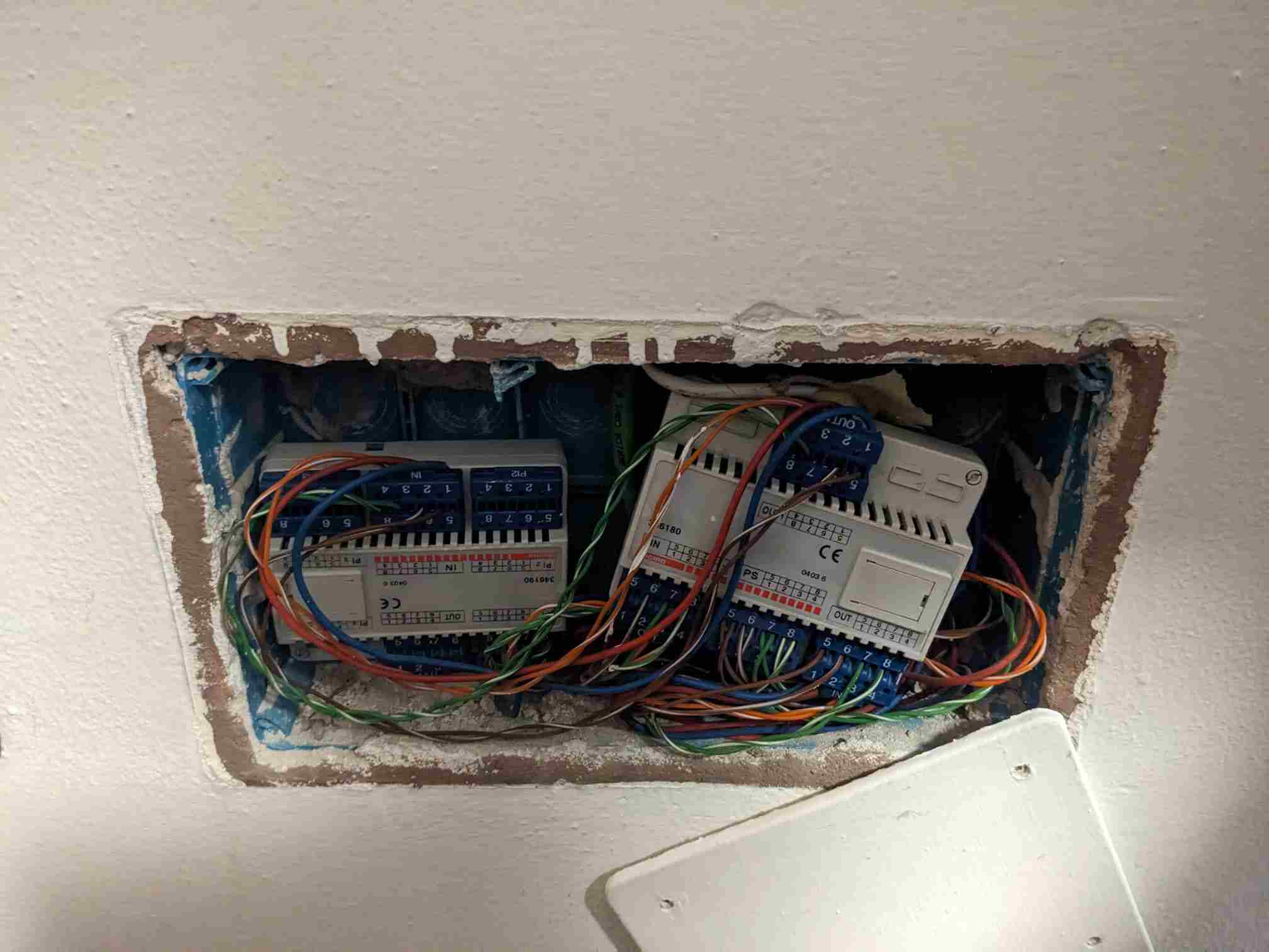

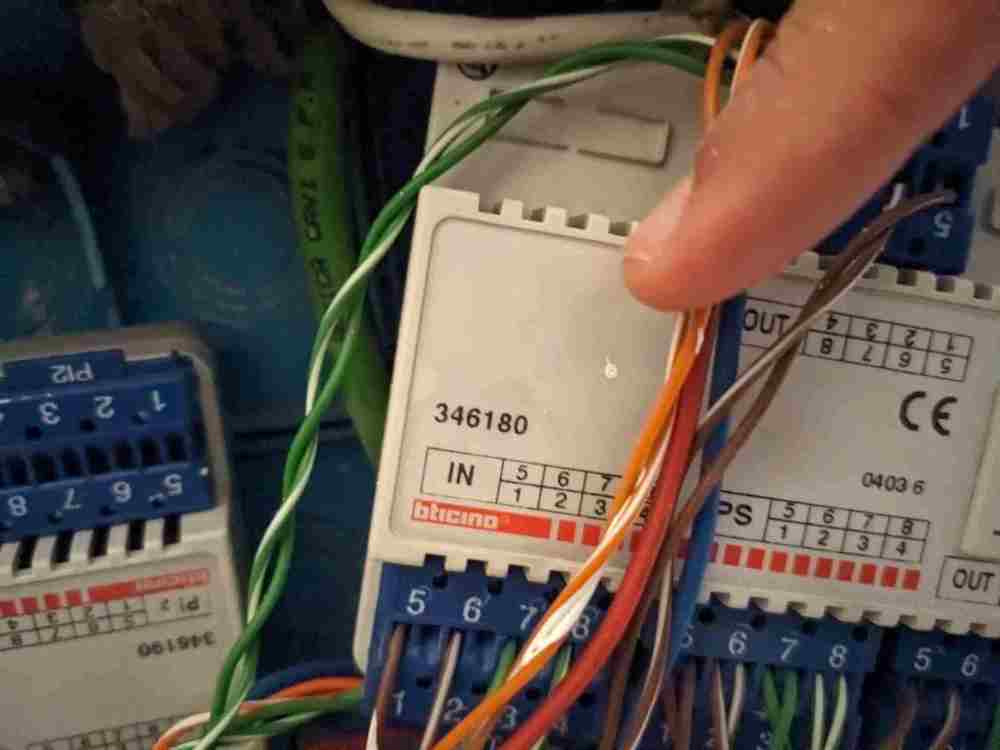

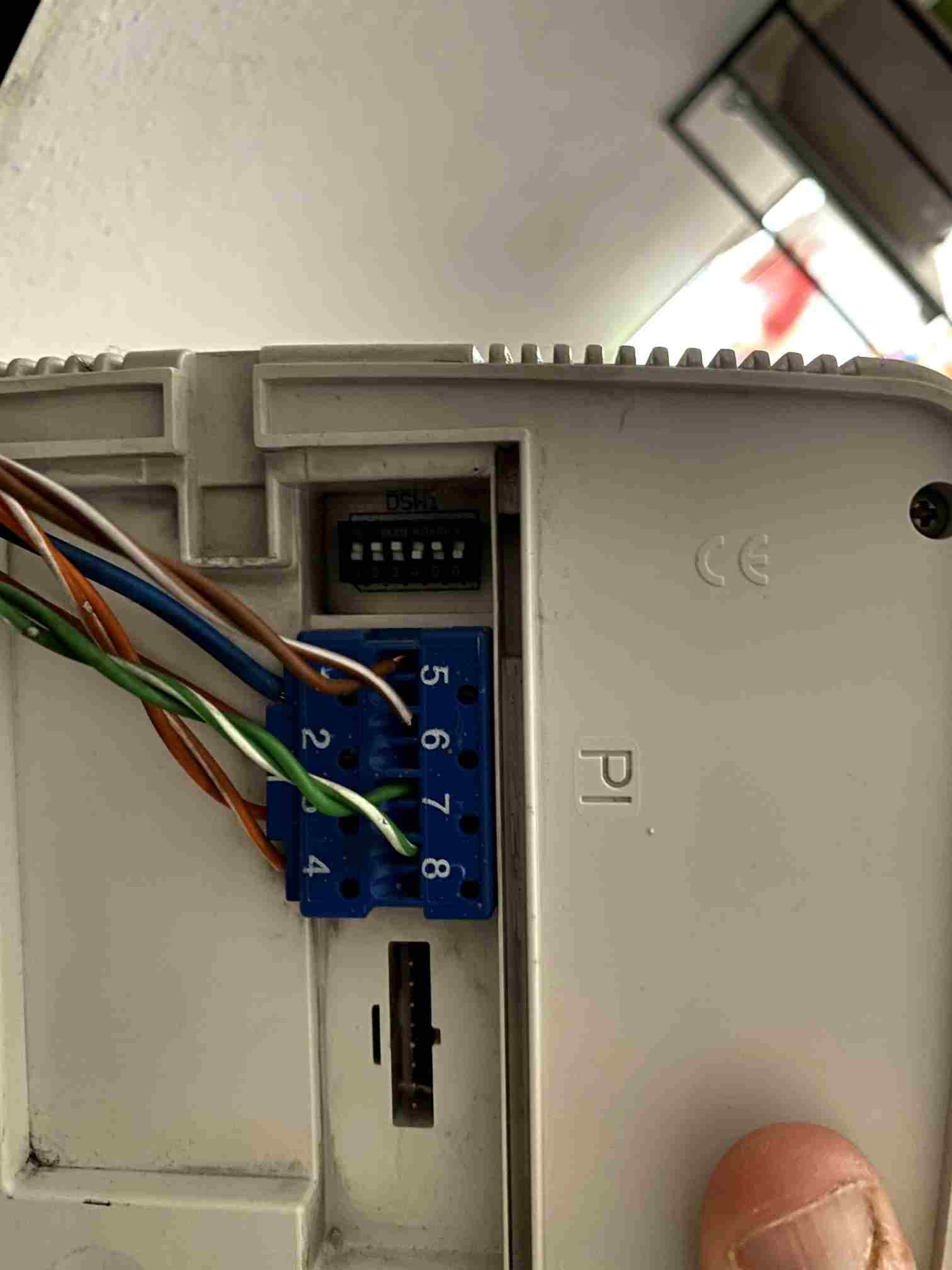

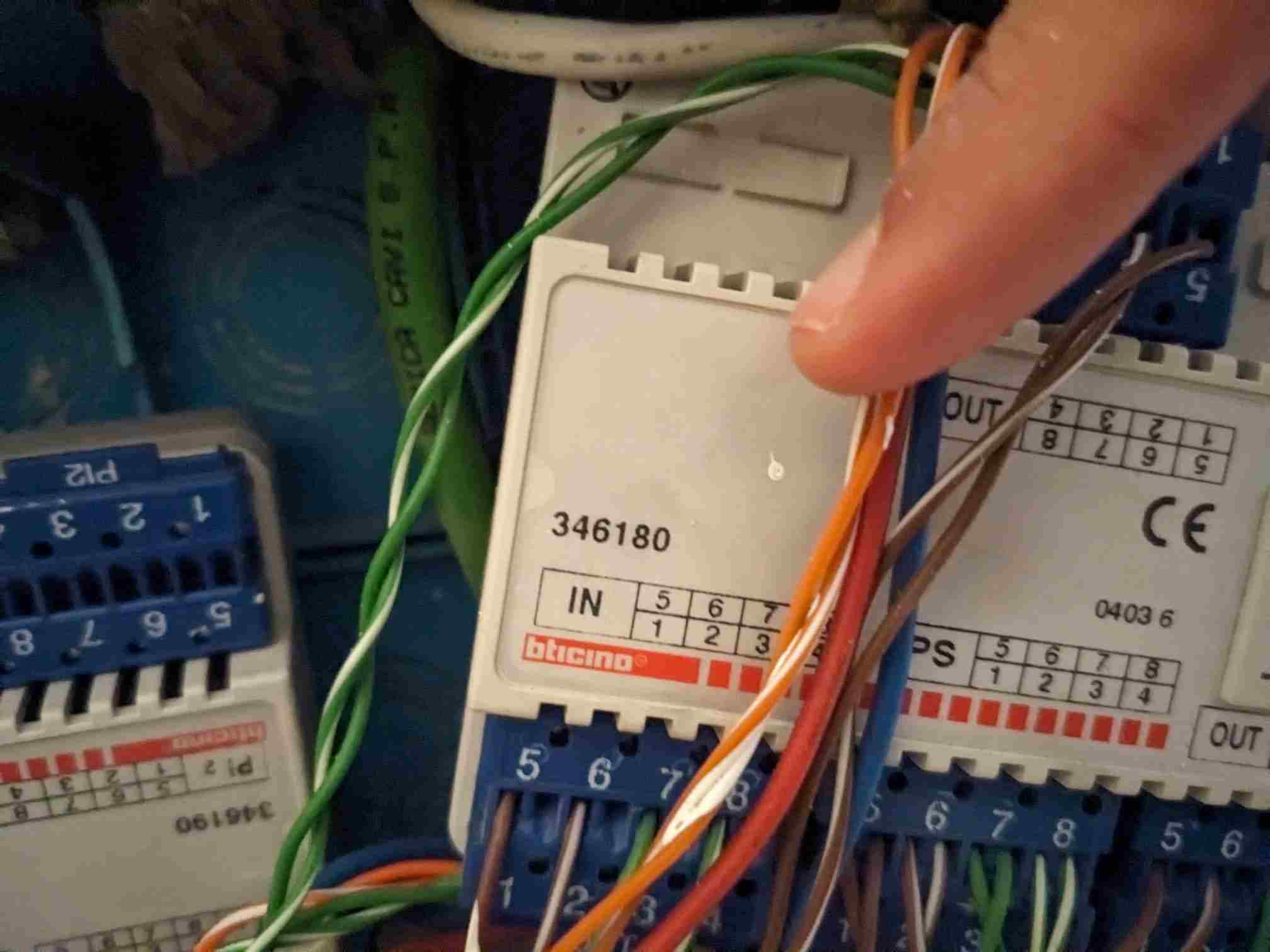

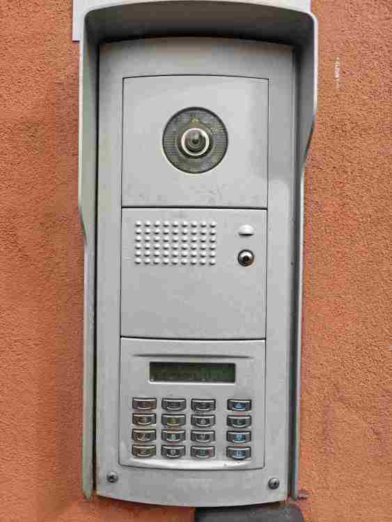

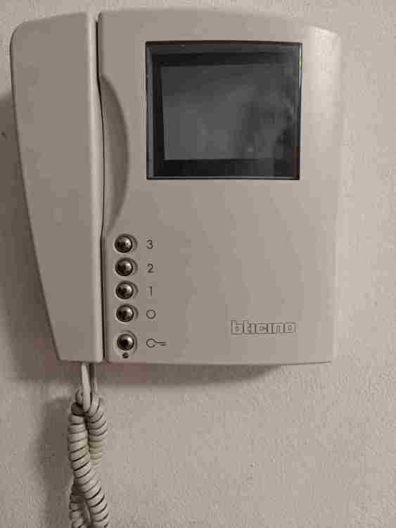

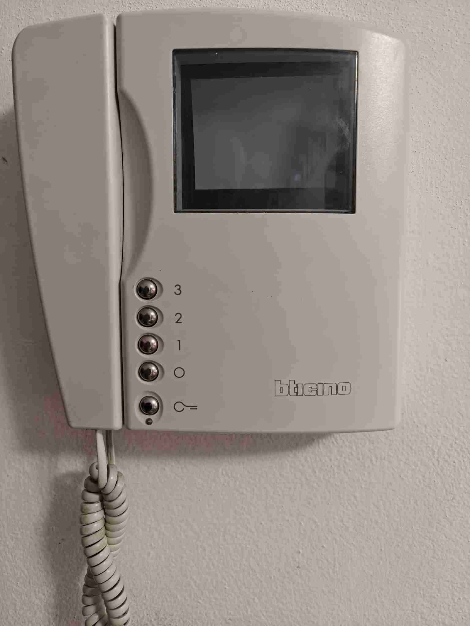

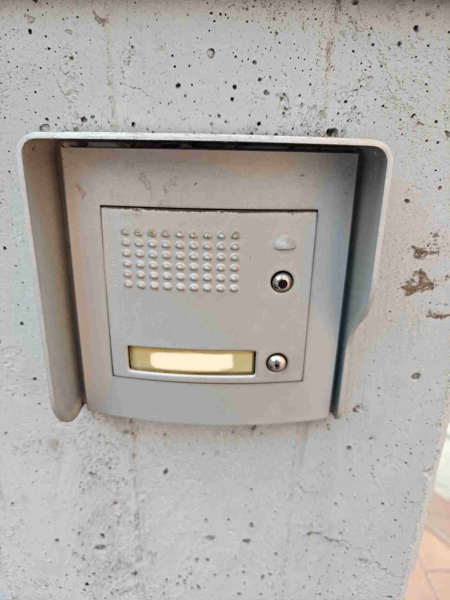

Citofono non suona
Ivan Botta ha risposto a neroni alla discussione in Citofoni, videocitofoni e intercomunicanti
Verbal, ti sei accodato ad una discussione di quasi due anni fa, il regolamento non lo permette. Questa discussione la chiudiamo, se serve aprine pure una nuova, grazie. ***DISCUSSIONE CHIUSA*** -
BTicino 334802 terraneo / swing - 8 fili. Audio non funziona
ricpersi ha inserito una discussione in Citofoni, videocitofoni e intercomunicanti
Buongiorno, abito in un condominio piuttosto grande con 4 cancelli pedonali. Da nessuno di questi chi suona sente la mia voce e io non sento la voce di chi parla dall'esterno. Il mio appartamento ha anche un ingresso indipendente e c'è un ulteriore posto esterno, anche da quello nessun audio. Le altre funzioni (video, cambio sorgente video tra i 4 posti esterni, apertura cancello, suoneria chiamata) funzionano correttamente. Il problema è solo mio, gli altri condomini non hanno problemi. Un vicino mi ha prestato la sua cornetta e collegandola al mio videocitofono non è cambiato nulla. Allego una foto dei moduli presenti in una scatola portafrutti sotto al citofono, sono presenti un 346180 e 346190. Ho smontato il videocitofono e non ho notato problemi evidenti tipo saldature ossidate, chip anneriti o condensatori gonfi). C'è qualche test che posso fare per verificare dove è il problema? Qualche tensione da misurare? Sapete se questi videocitofoni hanno un problema noto? Grazie in anticipo per le risposte che saprete darmi, Riccardo -
Grazie Riccardo, sempre presente , io controllero e ti faccio sapere grazie
Riparazione tester led YG300 YO - ricerca sigla transitor
mcgaiver ha risposto a mcgaiver alla discussione in Strumentazione elettrica ed elettronica
Vero. Mi era sfuggita la lettura sul pcb. Ma se dici che è un SOT23, questo risulta essere uno zener e non un NPN. Dalle dimensioni sembra pure a me un SOT23. E allora la sigla Q4 è un errore di scrittura sul PCB? ho aggiornato il post con tre quesiti totali. Sapresti rispondermi agli altri? -
ANDROS64 ha iniziato a seguire Cavo per carburante
MsStudioSoft ha aderito alla comunità
ALLUMY ha iniziato a seguire Riparazione tester led YG300 YO - ricerca sigla transitor
Riparazione tester led YG300 YO - ricerca sigla transitor
ALLUMY ha risposto a mcgaiver alla discussione in Strumentazione elettrica ed elettronica
Direi che è un SOT23. Inoltre è identificato con Q4 sul c.s. quindi è un transistor. Ti conviene controllare il datasheet. -
Riparazione tester led YG300 YO - ricerca sigla transitor
mcgaiver ha risposto a mcgaiver alla discussione in Strumentazione elettrica ed elettronica
Grazie all'aiuto di un mio omonimo che ce l'ha uguale o molto simile ho trovato che si tratta di un smd marchiato 8D. Ora ciò che non capisco è come mai lo stesso può identificarsi come un Zener o un PNP Transistor. Probabilmente in base al formato/grandezza del componente SOT-23. SOT-323, SOD,123FL. Corretto? Mi chiarite un pò le idee por favor? 2. il BM leggo essere un diodo zener "soppressore". E quindi che senso hanno due zener in cascata? 3. Per evitare che questo finale abbia di nuovo il botto, potrei interporre tra BM e 8D un componente che prevenga la bruciatura degli stessi? 8D SOT-23 MMBZ5229 Vishay Zener diode 8D SOT-23 MMBZ5229B Fairchild Zener diode 8D SOT-323 MUN5214 WEITRON NPN digital transistor -
Consigli per acquisto nuova lavatrice
giulio2014 ha risposto a giulio2014 alla discussione in Lavatrici - Asciugabiancheria
grazie borgo, no carica dall'alto no si vuole avere un appoggio sopra e con la carica dall'alto dovendo aprire il coperchio si dovrebbe togliere ogni volta quello che c'è sopra avevo visto anche le samsung che ci starebbero al limite ma ci starebbe... me ho letto pareri contrastanti... purtroppo sono costretto gioco forza a cambiarla in quanto la vecchia indesit che in molti qui mi avevate aiutato a sistemare due anni fa ormai ha diversi nuovi problemi... pensate che a volte appena la accendo scatta il salvavita oppure dopo pochi minuti, e in più in ultimo anche un altro problema non compare più end alla fine del lavaggio ma compare door oppure rimane a 0:00 e nonostante ci sia il simbolo del lucchetto la porta poi si apre lo stesso e in più durante la centrifuga c'è qualcosa che sbatte e non sono riuscito a capire cosa ci sia che sbatte... sono tanti problemi del resto ha 22 anni... -
Non vedo codici, controllalo con il datasheet … Probabile che il condensatore dopo tutti questi anni é andato causando guasti
Cb500f ha aderito alla comunità
- Oggi
Integrato U3 e un inverter trigger? L’ho dissaldato perché risulta in corto o non so come controllarlo, ( i piedini 5, 8,9,10,11 in passaggio diretto)
MassimoT84 ha iniziato a seguire Funzionamento ventola anteriore asciugatrice AEG in pompa di calore
Anno 2012 la lavatrice, ho staccato, ho pulito i contatti, sempre così, dalla scheda madre arriva 6,1V e 17,2V
Tester led autocostruito
Livio Orsini ha risposto a sebastiano58 alla discussione in Elettronica generica
Vedo un resistore da 3,3kohm in serie all'alimentazione del LED, quindi corrente che diminuisce ulteriormente. Se l'amperometro è senpre lo stesso, misurerai sempre una corrente nulla o quasi. Oltre a sostituire l'amperometro o a modificarne lo shunt. ti suggerirei di modificare il resistore da 3.3k con un resistore fisso in serie ad uno variabile, così puoi verificare meglio il LED variandone la corrente assorbita. -
Basta solo l'illuminatore. Per esempio questo ha sia un'uscita dCSS/SCR che anche una Legacy, perfetto nel tuo caso. Controlla anche se il tuo MySky ha lo splitter interno (i modelli più vecchi non l'avevano e andava aggiunto esternamente); se ce l'ha ti basta cambiare solo l'LNB.
MassimoT84 ha aderito alla comunità
Piletta doccia crepe vicino agli inserti
drn5 ha risposto a Monkey.Buildings alla discussione in Impianti (Idraulica)
Sono state tirate troppo le due viti e gli inserti zigrinati hanno rotto la plastica. Le crepe che si vedono non sono loro a perdere, ma magari ce ne sono altre all'esterno. Potresti metterci del silicone, per quello che serve, non credo funzioni a lungo. Senno cambiare il sifone vorrà dire rompere un bel pò.... Sicuro però che non sia una infiltrazione tra piatto doccia e la prima fila di piastrelle del rivestimento? -
michpao ha iniziato a seguire Dyson V11 non da segni di vita
Dyson V11 non da segni di vita
michpao ha risposto a filippo75pg alla discussione in Piccoli elettrodomestici
Nei V11 si rompe il tasto rosso che preme su quello della batteria. Perciò, prima cosa da verificare, inserendo un dito nel vano batteria, che il tasto non sia rotto. Se ok, bisogna rimontare la batteria, il filtro e rilevare che lampeggi fa la batteria (quando premi il tasto). Nel sito Dyson, ci sono indicazioni per capire se è la batteria o il motore … -
Se il motore é ok, stacca e ricollega i connettori tra la scheda controllo motore (587B) e quella madre (587 vedi posizione), verificando i contatti di collegamento (spruzza del disossidante). Se rimane il problema metti foto scheda (587B ben a fuoco) lato componenti e lato saldature. Di che anno é questa lavatrice?
P_B ha aderito alla comunità
Monkey.Buildings ha iniziato a seguire Piletta doccia crepe vicino agli inserti
Piletta doccia crepe vicino agli inserti
Monkey.Buildings ha inserito una discussione in Impianti (Idraulica)
Ciao a tutti Ho seri problemi di infiltrazione dalla doccia al piano terra verso la sala adiacente, con umidità nel muro che sembra umidità di risalita ma è in corrispondenza della doccia quindi mi sembra abbastanza logico dedurre che sia la doccia. Ho smontato tutto e dopo accurata pulizia procedo ad isolamento delle fughe con salvadoccia Fila etc. Nello smontaggio della piletta mi sono ritrovato in una situazione doppiamente scomoda. In primis la piletta è di marca sconosciuta e con una guarnizione che non conoscendo la marca non riesco a trovare facilmente per via della forma non standard, il secondo è che ho notato che su entrambi gli inserti delle viti di tiraggio ci sono due crepe, che non ho idea se possano compromettere la tenuta e non ho neanche idea se possano far passare acqua in modo inaspettato da sopra a sotto il piatto. Aggiungo un paio di foto per far capire meglio la situazione: Cosa mi consigliate di fare per i due inserti delle viti? Otturo le crepe con una colla? Se si, quale? Anche per la guarnizione non so come muovermi per trovarne una nuova adeguata, se mettere del silicone o no, etc. se avete qualche consiglio ve ne sarei grato. Grazie a tutti e buona domenica -
Configurazione 346210 bticino per uso cancello carraio
antoniopev ha risposto a Totuccio28 alla discussione in Citofoni, videocitofoni e intercomunicanti
Dovrebbe essere così Mod 5. x 1 o 2 346210 N/P. 1. X 1 346210 N/P. 2. X 1. 346210 Poi devi configurare i tasti su EOS 300 Il T e sempre di valore 1 che equivale ad 1 secondo il tempo di attivazione del relè del 346210 -
Sostituzione vecchia caldaia a gas
simuffa ha risposto a Dominioni alla discussione in Impianti Riscaldamento
Dal manuale Bosch pagina 13: https://bosch-it-it-b.boschhc-documents.com/download/pdf/file/6720815118 Dal manuale Ariston, pagina 35: Però sinceramente non penso sia questo che debba farti propendere per l'una o per l'altra. Io avevo una Bosch (Junkers) che è durata 25 anni poi si è rotta (non per colpa sua) e l'ho subito sostituita con un'altra simile alla Bosch indicata da te senza neanche pensare alle altre marche. Però è la mia esperienza, non sono del settore e non conosco le Ariston. Di certo qui sapranno consigliarti meglio. -
cri96 ha aderito alla comunità
Televisore Philips 32pht4132/12 che funziona ma video buio
Riccardo Ottaviucci ha risposto a giancarlo54 alla discussione in Philips - Phonola
al 90% strisce led guaste -
Sostituzione citofono Elvox 920r con 8870.1
trezor ha risposto a trezor alla discussione in Citofoni, videocitofoni e intercomunicanti
I 12v sul giallo e verde li ho testati impostando tester su tensione continua e toccando con positivo il verde e con negativo il comune, stessa cosa fatta per il giallo e in entrambi i casi mi segna circa 12v Il ronzio che si sente è leggerissimo (lo sento anche su altri citofoni in altri appartamenti in cui funziona tutto regolarmente) e comunque i suoni da fuori si sentono chiari, per quanto riguarda il cavo arancione provando a testarlo allo stesso modo (positivo sull'arancione e negativo sul comune mi da 0) Ho provato a mettere l'arancione al posto del giallo, ma niente questo microfono non riparte. Non penso siano mescolati i fili perché all'inizio il microfono funzionava correttamente, poi dopo i vari tentativi con rosa e arancione per far ripartire i 2 pulsanti ha smesso di andare, quindi presumo i collegamenti siano corretti. Ora effettivamente funziona tutto, tranne questo microfono. Stavo pensando di cercare una cornetta funzionante e provare a lasciare tutto com'è e vedere se il problema è veramente il microfono bruciato. -
Caldaia Vaillant wcw 242 EH mancata accensione senza scintilla
simuffa ha risposto a cislenco alla discussione in Guasti/Problemi Riscaldamento
Ho provato ad inviarti un messaggio ma dice che non puoi accettare messaggi, inviamene uno tu che ti rispondo 😀 -
Grazie mille. Anche se è una brutta notizia. Quindi l'unica soluzione è cambiare l'illuminatore o devo cambiare tutta la parabole? Spero sia la prima soluzione. Se si potreste consigliarmi quale comprare? Grazie Giuseppe
ALLUMY ha iniziato a seguire Televisore Philips 32pht4132/12 che funziona ma video buio
Televisore Philips 32pht4132/12 che funziona ma video buio
ALLUMY ha risposto a giancarlo54 alla discussione in Philips - Phonola
A parte le zone sul primario (320V!) tutto il resto non dovrebbe ucciderti 😅. Secondo me ti conviene postare una foto della scheda di alimentazione, per dirti più precisamente quali componenti andare a controllare. Quanti LED ci sono sul pannello e come sono configurati? (Serie/paralleli...)
