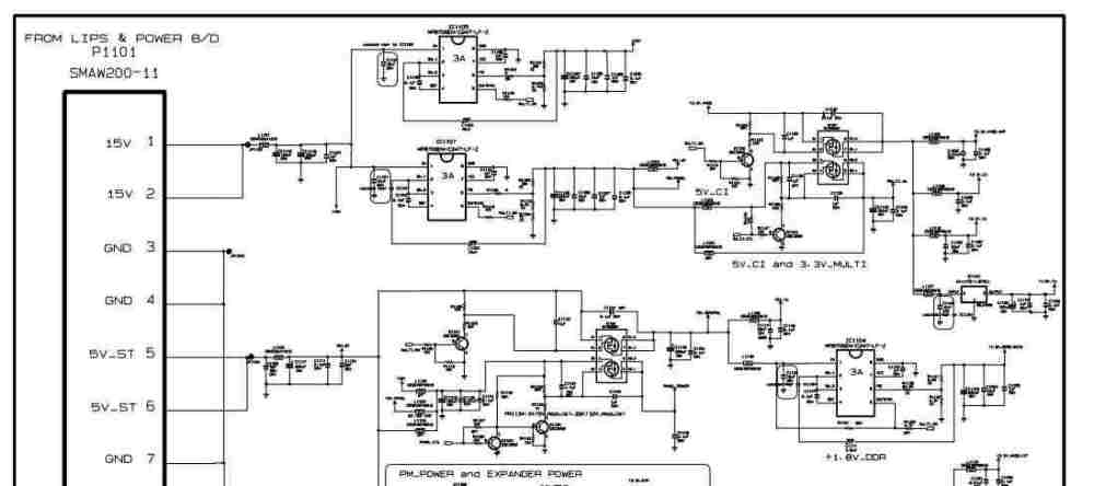

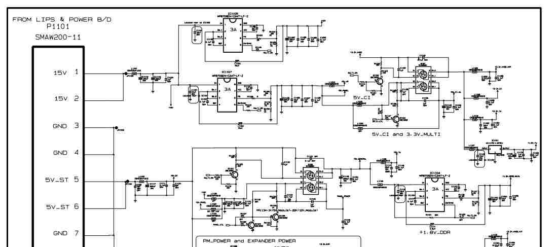

Caldaia Vaillant wcw 242 EH mancata accensione senza scintilla
adrobe ha risposto a cislenco alla discussione in Guasti/Problemi Riscaldamento
Tu hai scritto che il pressostato dovrebbe funzionare....prova a fare questa prova: sul retro della caldaia stacca il tubicino più adiacente alla camera stagna e vedi se parte. Questo per evitare di intervenire all'interno della camera stagna. Ti riassumo comunque la logica di funzionamento e tutte le prove che puoi fare: Aperta la camera stagna si deve staccare il tubicino che va in alto alla ghiera del tubo di scarico fumi e (sempre a camera aperta) si soffia dentro al tubicino. In questo modo viene simulata la pressione di esercizio della ventola estrazione fumi: si dovrebbe quindi sentire distintamente il clic del pressostato e la scintilla che scocca. Ripeto: si deve staccare il tubicino nella estremità superiore (dove si inserisce nell'anello che congiunge i tubi) soffiando direttamente nel tubo. Per far funzionare la caldaia bypassando il pressostato bisogna staccare (all’esterno della camera stagna) il tubicino più adiacente alla camera stagna, e soffiare in quell'innesto con un altro tubicino - uno dei due tubicini aspira, l'altro spinge l'aria. - quello che aspira è collegato al raccordo metallico superiore della camera stagna - quello che spinge è collegato al raccordo metallico inferiore della camera stagna Se in nessuna di queste situazioni il bruciatore parte siamo sicuri che il pressostato non c'entra e ci concentriamo altrove -
Collegamento elettrico
Maurizio Colombi ha risposto a Domenico25 alla discussione in Pompe (Idraulica)
Giustamente, essendo un press control potrebbe farlo, speriamo non sia un pressostato con un contatto solo. Bisognerebbe sapere di cosa si tratta. -
mistertv ha iniziato a seguire Tv Sunny 32" Android loop continuo
Tv Sunny 32" Android loop continuo
mistertv ha risposto a olivi.tv alla discussione in Altre marche TV
Ma di che modello si sta parlando? O eventualmente che mainboard lo equipaggia? -
Ring Intercom - Urmet 1030 - Ticino8-12v - Problema false chiamate in continuazione
Ggiovanni ha risposto a apps alla discussione in Citofoni, videocitofoni e intercomunicanti
Rimisurala senza il carico (scollega il campanello bticino). Devono essere circa gli stessi erogati dal trasformatore del citofono. Ring ha bisogno di quel segnale per rilevare la chiamata e purtroppo lo puoi prendere solo da lì. Occhio che se il ronzatore è unico, Ring invierà notifiche anche quando hai qualcuno fuori la porta. -
amabile salviato ha aderito alla comunità
robertice ha iniziato a seguire Collegamento elettrico
Interrompe tutti i fili L'alimentazione va direttamente al press control e l'uscita del pess va alla pompa Giustamente va rispettata la polarita
Nel componente non è rimasto niente da poter leggere appena rientro da lavoro faccio delle foto più chiare. Grazie
Caricabatterie da 24 volt a 12 volt
Livio Orsini ha risposto a trittico6969 alla discussione in Elettronica generica
Il problema non è solo la riduzione di tensione, ma c'è la regolazione della corrente di carica ed il distacco per batteria carica. COn batterie a 24V il distacco avviene con tensione doppia di quella di una batteria a 12V. -
Scusa, si capisce che non fai il fotografo, ma metti un po più luce, in modo che siano più definite le immagini, per vedere quanti piedini ha, la sigla della posizione e che parziali del codice sono rimasti 🤔
Caldaia Vaillant wcw 242 EH mancata accensione senza scintilla
cislenco ha risposto a cislenco alla discussione in Guasti/Problemi Riscaldamento
Ciao e grazie infinite per l’interessamento. Tento di rispondere per i punti indicati: 1: la fonte esterna è stata fornita al solo trasformatore ho tolto il coperchio nero da te indicato e ho tolto i faston marrone e azzurro dal trasformatore e ho dato tensione ai terminali del trasformatore notando la scintilla continua della candeletta. 2 la luce rossa del pulsante non si accende ma non si accendeva neanche prima quando la caldaia funzionava probabilmente era la lampada del pulsante guasta ( guasto comune come ho letto nel forum)ma la caldaia come ti dicevo funzionava correttamente. 3) Nei terminali LN e 1 2 è presente la tensione 220 4) C’è termostatò ai terminali 3 e 4 funzionante. l’ho ponticellato come suggerito 5) C’è tensione 220 tra i terminali 3 e 5 6)C’è tensione 220 tra morsetto 4e 5 ( ovviamente prima con il termostato collegato e spento non c’era tensione ora ponticellato ovviamente si) Probabilmente come dici giustamente tu tutto porta a pensare alla scheda accensione come da te giustamente indicato. Per precauzione essendo la scheda usata ne avevo ordinata anche un altra dato il costo esiguo (da un altro sito in Germania)Modello più vecchio come quella che montava la caldaia.Ora a meno che non sia stato particolarmente sfortunato che erano tutte due guaste nessuna delle due schede ha risolto il problema per quello pensavo forse ad altro componente guasto. Allego un link di un breve video del comportamento della caldaia Grazie ancora per il tempo che dedichi alla risoluzione dei nostri guasti. Spero in una tua risposta -
Acqua calda Eolo mini
Stefano Dalmo ha risposto a Antonio Dellepiane alla discussione in Guasti/Problemi Riscaldamento
Bene 😊 grazie per la condivisione - Oggi
Pagina subordinata da una memoria sul PLC
Mattia Spoldi ha risposto a adamo alla discussione in Siemens HMI & Scada
o fai uno scipt sul'hmi (solo se è un modello comfort), altrimenti la via più semplice è ti crei 16 pulsanti, ad ognuno imposti la visibilità subordinata alla ricetta caricata e poi li metti tuitti uno sopra all'altro. -
Ale0 ha aderito alla comunità
ALLUMY ha iniziato a seguire Alimentatore da problemi
Puoi provare a ridurre la inrush current con un termistore NTC.
michpao ha iniziato a seguire Frigo Samsung Rt63vbmt
Metti qualche foto del componente nella scheda
Collegamento elettrico
Maurizio Colombi ha risposto a Domenico25 alla discussione in Pompe (Idraulica)
Vanno utilizzati i morsetti L e Z2. Se il morsetto L indica la fase, costa poco collegarci quello. Il press control interromperà il filo di fase, prima che si collegato alla morsettiera. -
Acqua calda Eolo mini
Antonio Dellepiane ha risposto a Antonio Dellepiane alla discussione in Guasti/Problemi Riscaldamento
Buongiorno , ho montato la membrana nuova , adesso funziona alla perfezione, la caldaia si accende con la minima apertura dell' acqua calda..la vecchia membrana aveva una piccola lacerazione.. grazie mille Anto -
B meters di udine, sul sito ha documentazione per i modelli attuali, potresti provare a contattarli. la batteria si consuma perchè la trasmittente consuma, ma magari è guasto e stop.
Ctec ha iniziato a seguire Tuner Sherwood S6010
Tuner Sherwood S6010
Ctec ha risposto a max.bocca alla discussione in Radio - Stereo - Autoradio - HiFi - CD - DVD
E' un VFD, e mi pare di capire che ti manca l'alimentazione del filamento. Di solito sono alimentati in alternata con tensioni che vanno da 2 a 5V. Ho visto che (giustamente) il trasformatore ha la presa centrale, per cui immagino sarà intorno a 2-0-2 Vac o poco meno -
contatore dell'acqua radio
gattoverde ha risposto a gattoverde alla discussione in Impianti (Idraulica)
Sapresti dirmi quale sia la ditta? Perché io non lo capisco. Avresti un per caso il link, dove scaricare un manuale? La ditta installatrice è la stessa che per un po' di tempo ha fatto le letture, poi licenziata. Non abbiamo specifiche e né manuali. Non è tanto strano, perché da noi, i contatori stanno negli appartamenti, o in posti di difficile accesso, e quindi succedeva che alcuni non aprivano la porta, altri non comunicavano le letture, altri avevano il contatore rotto e non dicevano niente, e così le ripartizioni erano poco veritiere. A cosa è dovuto il consumo della batteria? -
Domenico25 ha iniziato a seguire Collegamento elettrico
Buongiorno, ho acquistato una pompa elettrica lowara di cui allego la morsettiera, e vorrei un consiglio per il collegamento al press controll
Domenico25 ha aderito alla comunità
Tuner Sherwood S6010
max.bocca ha inserito una discussione in Radio - Stereo - Autoradio - HiFi - CD - DVD
A seguito di una sovra tensione di rete si è bruciato il trasformatore. Ho ricostruito con il Service manuale tutte le alimentazioni della parte digitale e logica mi rimane di alimentare il display che dovrebbe arrivare direttamente una AC ma non trovo nessun riferimento. Direi che il display potrebbe essere LCD con retro illuminazione ma non ne sono sicuro come potrebbe essere un vfd. Che tensione potrebbe essere? Potrei provare con il variac partire da zero a salire a vedere cosa succede. -
Buongiorno, con la speranza che l'argomento non sia stato già trattato, volevo chiedere a voi esperti: Sto utilizzando Tia16, PLC e HMI, vorrei far in modo che alla pressione di un pulsante sull' HMI mi porti ad una pagina, già create, tenendo conto di una serie di memorie che sono sul PLC. Mi spiego meglio, il pulsante sull'HMI è sempre lo stesso, ma a seconda della ricetta, e quindi una memoria, che sta girando sul PLC si attivi o meno la pagina corrispondente alla ricetta che sta girando in quel momento sul PLC. In pratica a seconda di 4 ingressi del plc, combinazione a bit, se sono a zero oppure a uno, mi carico una ricetta, vorrei che allo stesso modo, sull'HMI, quando pigio il pulsante creato apra la pagina corrispondente alla ricetta che sto utilizzando. Come sempre.......grazie
Sostituzione citofono Elvox 920r con 8870.1
trezor ha risposto a trezor alla discussione in Citofoni, videocitofoni e intercomunicanti
Ok, mi manca da capire solo un passaggio, quindi l'arancione "gorsso" che ora è attaccato al pulsante sotto va nel 3? Perché attualmente sul 3 c'è il rosa (forse in foto non è chiaro) e in caso questo rosa dove andrebbe? Sempre 3? In ogni caso appena trovo il tempo per fare tutto aggiorno sull'esito
