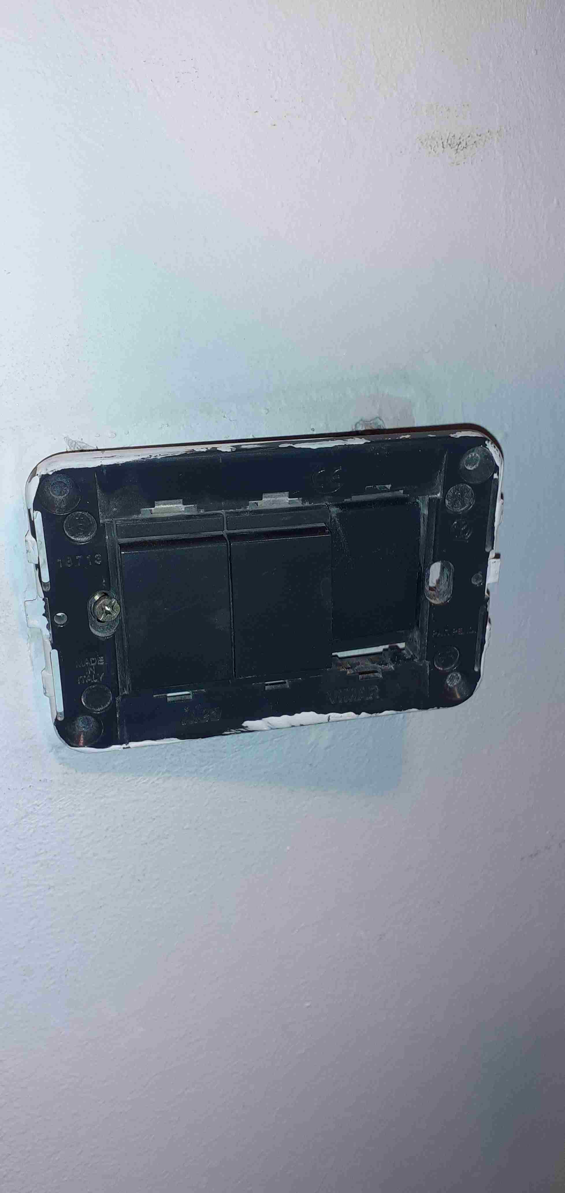

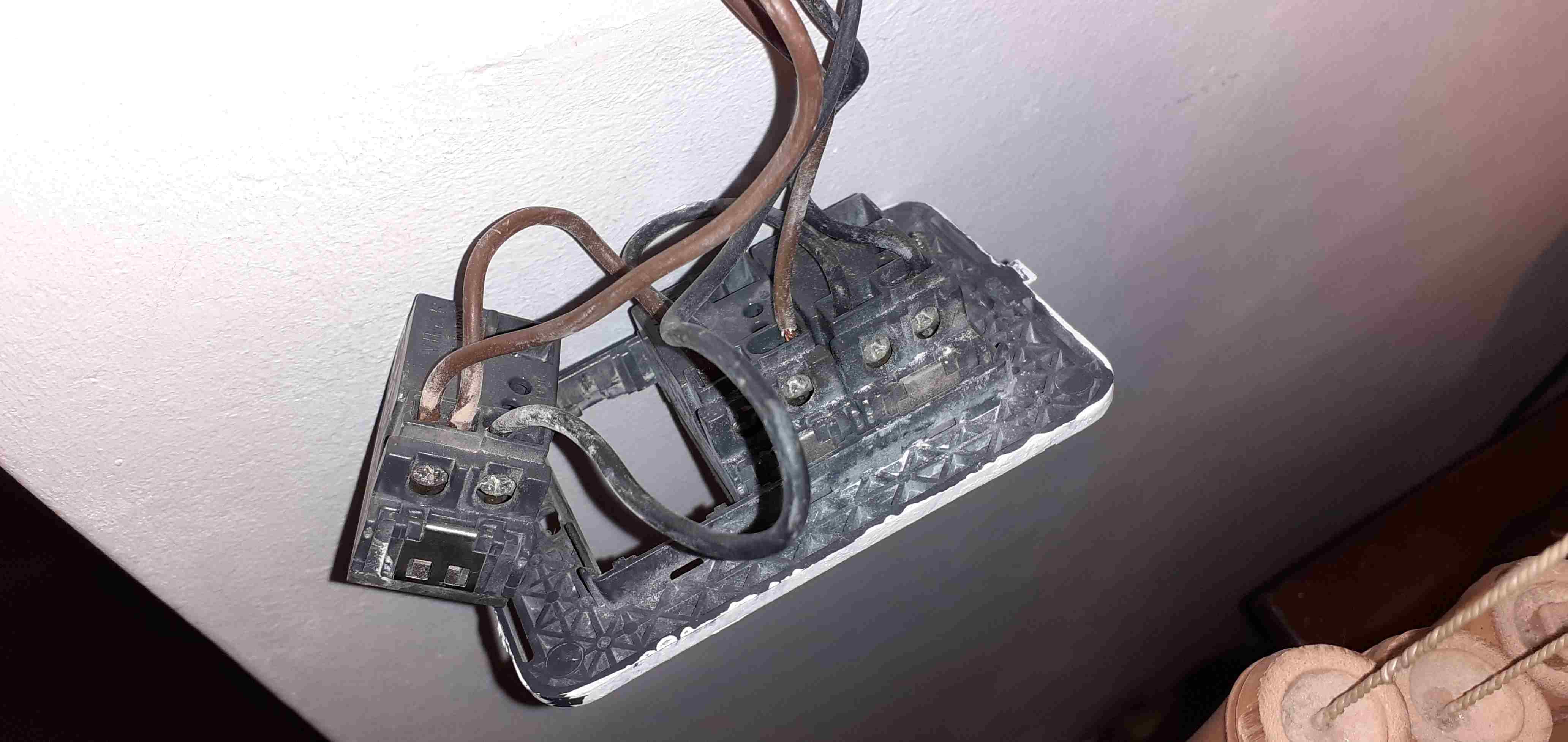

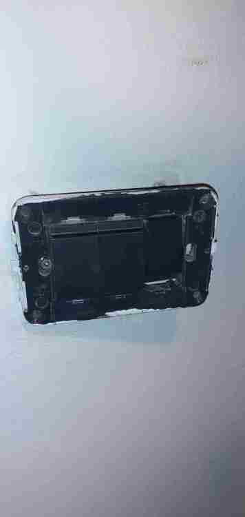

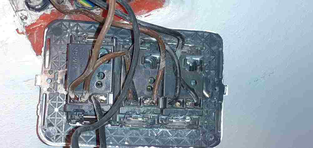

Impianto elettrico lampadario
Blascogeno ha risposto a Blascogeno alla discussione in Altri argomenti elettrici
L'impianto elettrico è di 23 anni fa c.a. Allego foto degli interruttori, quello smontato è quello che dovrebbe essere collegato ai suddetti cavi, non vi sono altri interruttori per le luci di questa stanza. Grazie -
soundx ha aderito alla comunità
Angelo1299 ha iniziato a seguire errore 13 Asko
Ciao! Vi spiego come ho risolto l’errore 13 sulla lavatrice ASKO, pur non conoscendo nulla riguardo le operazioni tecniche sulle lavatrici ASKO. Ho trovato una monetina nel filtro, quindi: Spenta la lavatrice e staccata la spina Aperto lo sportellino in basso Svitato e pulito bene il filtro Controllato la girante della pompa nel foro (deve girare a scatti con un dito) Rimontato tutto Nonostante la pulizia, con la centrifuga dava ancora errore 13. Il problema era che la scheda elettronica era andata in blocco (era rimasta “incastrata” sulla gestione della resistenza/riscaldamento anche se il problema di scarico era stato risolto). A quel punto ho fatto il reset ASKO: lavatrice ACCESA aprire e chiudere lo sportello 6 volte di fila (a volte funziona anche con 12 volte di fila). Questa operazione serve a resettare/ridettare la scheda elettronica, cancellando il blocco interno, ovvero l'errore 13. Poi ho riprovato la centrifuga, che è tornata funzionante e successivamente ho effettuato un nuovo lavaggio in modalità rapido e anche quest'ultimo è andato a buon fine. Dopo il reset la scheda si è sbloccata e la lavatrice ha ripreso a funzionare normalmente. Buona serata!
Ciccio 27 ha iniziato a seguire Lavatrice Whirlpool perde acqua
Lavatrice Whirlpool perde acqua
Ciccio 27 ha risposto a chiccoo alla discussione in Lavatrici - Asciugabiancheria
Li vedi smontando i fianchi. -
Buondì a tutti, perdonate se non utilizzo le terminologie tecniche appropriate e non dico le cose più giusto, ho una conoscenza base dei circuiti elettrici e vedo di imparare anche da quello che svriverete. Ho l'arrivo di 3 fili (blu, nero, verde/giallo) a soffitto dov'era installato un lampadario funzionante 10 anni fa, è stato rifatto il tetto (senza che fosse toccatto l'impianto elettrico di casa), ora voglio reinstallare un lampadario, ma non funziona. per test ho provato a far contatto direttamente tra alcune lampadine funzionanti ed i fili e comunque non si accendono. Provando a far corto tra i fili il salvavita della parte luci cucina salta, dunque un passaggio di corrente c'è. Sia che accenda, sia che spenga l'interruttore, facendo contatto tra i fili il salvavita scatta comunque (non dovrebbe non saltare se l'interruttore è spento?). I fili che faccio cortocircuitare affinchè salti il salvavita sono il giallo/verde e il blu (forse non è un dettaglio di particolare rilevanza, visto che si può utilizzare qualsiasi colore per i collegamenti interni, da quel che so comunque in genere si utilizza il gialloverde per la messa a terra e blu e nero, o entrambi neri, per la corrente, forse non è così per tutti? Comunque, colori a parte, l'impianto di casa dovrebbe essere stato fatto a suo tempo a regola d'arte, con salvavita per le prese di corrente, salvavita per le luci, salvavita per la parte computer, salvavita per la cucina) Dunque veniamo alla domanda principale: cosa e come fare per poter far sì che tutto funzioni correttamente e poter installare il lampadario Grazie a tutti per la lettura e le risposte chi mi aiuteranno fare chiarezza e sistemare la questione!
EON 615 JBL
ame301184 ha risposto a ame301184 alla discussione in Radio - Stereo - Autoradio - HiFi - CD - DVD
Ho controllato e la tensione cè. solo che essendo montati sul retro della piastra e con un connettore per la piastra "audio" non si riesce a controllare al 100%. qualcuno ho uno schema? -
Progetto Alimentatore da banco
ALLUMY ha risposto a Mattia0201 alla discussione in Elettronica generica
Questo è il collegamento corretto per ottenere 2.5V da una tensione positiva in ingresso. Quindi U7 è da correggere. Per il riferimento negativo invece devo ragionarci su... -
Angelo1299 ha aderito alla comunità
Immergas Eolo mini no acqua calda
Blascogeno ha risposto a Blascogeno alla discussione in Impianti (Idraulica)
Grazie a tutti delle risposte, confermo che sono riuscito a farla funzionare per i mesi restanti prima della sostituzione, se ricordo corretto ho rismontato la valvola 3 vie, riverificato il tutto, smontata e rimontata la membrana e una volta riassemblata tutto tornò a funzionare. Non semplice, soprattutto la rimozione e reinserimento della tre vie visto che gli spazi erano davvero esigui e millimetrici, comunque, grazie alle vostre indicazioni, consigli e delucidazioni la caldaia è tornata a funzionare per i restanti mesi di utilizzo ed ho anche imparato qualcosa di più, grazie infinite a tutti. Ora ho una nuova caldaia, sostituita a Novembre. Già che passo di qui mi sembra corretto aggiornare e ringraziare chi è passato di qui, un abraccio a tutti e buona vita! -
Domanda basica su cambio vecchio differenziale
pinballwizard ha risposto a pinballwizard alla discussione in Quadri elettrici civili e terziario
@ROBY 73 grazie ancora del supporto, ho pure letto in giro che sei veneto...io abito vicino a Treviso! Se mai passi di qua te vansa na birra! - Oggi
Domanda basica su cambio vecchio differenziale
pinballwizard ha risposto a pinballwizard alla discussione in Quadri elettrici civili e terziario
Guarda fosse "solo" quello sarei contento! Ora ho sfilato tutto e quindi lascio per qualche giorno senza in attesa che mi arrivi una sonda nuova perchè la vecchia che avevo in appartamento devo averla persa! Così intanto sento quanto è bagnato, in effetti appena sfilati erano un po' umidi in superficie e però ( solo una sensazione ) sembrava anche un po' oleoso il liquido, appena tirate fuori in 10 minuti erano asciutti i cavi, direi proprio una patina. In ogni caso quella spina non lo uso quasi mai, quindi poco male per ora. Scusa per la scarsa proprietà del linguaggio @ROBY 73! Volevo dire che avevo individuato i tre fili blu, nero e gv che andavano alla spina dalla scatola di derivazione e come prima prova avevo prova a aprire il mazzetto dei gv e isolare quello e basta, rialzato il MTD saltava ancora, poi ho smazzettato i comuni e isolato quello stava su. In effetti come vedi dalla foto il nero è quello preso peggio anche se pure gv e blu sono rovinati...sicuramente i punti combaciano. Cosa usavi per soffiare aria nella canalina? Una prolunga sottile, non ho ben chiaro come sparare dentro aria bene.. ahhahahahaha!!! speremo!! -
Buongiorno, qualcuno saprebbe dirmi il valore di questa resistenza? La scheda è di una lavatrice aeg Grazie
Ring Intercom su Elvox ART 900-902 (cicalino esterno)
captec ha risposto a captec alla discussione in Citofoni, videocitofoni e intercomunicanti
Ho ricollegato tutto con il ring video e va tutto tranne l'audio dal portone. Mi sembra di vedere che anche la versione 2022 abbia il cavo c7, immagino non c'entri nulla però -
kekko00able ha iniziato a seguire Sostituzione citofono Urmet a 5 fili con BTicino universale
Sostituzione citofono Urmet a 5 fili con BTicino universale
kekko00able ha inserito una discussione in Citofoni, videocitofoni e intercomunicanti
Buonasera a tutti, sto provvedendo alla sostituzione di un vecchio citofono urmet a 5 fili con un bticino universale 334202 ma sto riscontrando qualche difficoltà sui collegamenti. Vi allego foto della morsetteria dell'urmet. Quella del bticino (da 6 morsetti) è semplicemente numerata da 1 a 5 col morsetto finale T. Grazie a chiunque possa aiutarmi -
cpcermaz ha iniziato a seguire F18 errore Aqualtis asciugatrice ariston
F18 errore Aqualtis asciugatrice ariston
cpcermaz ha inserito una discussione in Lavatrici - Asciugabiancheria
salve a tutti ennesimoproblema sulla mia asciugatrice ariston ha semrpe fatto un rumore elevato , ma a detta anche del tecnico in garanzia venuto piu' volte e' normale, e qui gia' qualche dubbio in ogni caso ho cambiato gia' due cinghie poi l'altro giorno e' andato in corto il ventilatore 220 per la temepratura interna , cambiato e ripartita oggi improvvisamente F18, ho provato vari reset come letto in giro sui vari forum ma nulla da fare i contatti sono ok, il condensatore dovrebbe servire solo per il motore del comrpessore DITEMO se SBAGLIO quando accendo l' asciugatrice e faccio partire il programma si sentono i rele' della scheda scattare, parte la pompa che porta l'ascqua di condensa nel serbatoio ma il motore non gira mi potete dare una mano? cosa posso controllare? il motore e' a inverter e' un ASKOLL TP0200 , come controllare se e' lui il problema? mai peggior acquisto -
Niko1969 ha aderito alla comunità
In linea di massima sono questi che mancano gli altri ho acquistato low ers quelli dietro mi hanno detto migliori non so se per vendermeli. Valore 1500 uF v6.3
Alexmiro75 ha iniziato a seguire Alimentatore impianto citofonico condominiale Urmet 786/15 emetto un forte ronzio.
Alimentatore impianto citofonico condominiale Urmet 786/15 emetto un forte ronzio.
Alexmiro75 ha inserito una discussione in Citofoni, videocitofoni e intercomunicanti
Buonasera amici , pongo il problema che ho riscontrato nel mio condominio. L'impianto citofonico è composto da una doppia pulsantiera e doppi cancelletto per accedere prima al piazzale condominiale e poi alla palazzina dove abito. i dispositivi sono Urmet e l'alimentatore è il 786/15. succede che quando si utilizza la pulsantiera del piazzale tutto funziona, ma quando si utilizza la pulsantiera della palazzina, l'alimentatore ronza molto forte ed il ronzio si trasferisce sia al parla ascolto della pulsantiera che ai citofoni e non si sentono le voci mentre l'apertura funziona bene. Che voi sappiate è possibile ripararlo? Presumo che si sia guastato il relè interno. dico solo che l'alimentatore in questione costa circa 300 euro. -
Ring Intercom su Elvox ART 900-902 (cicalino esterno)
captec ha risposto a captec alla discussione in Citofoni, videocitofoni e intercomunicanti
Confermo -
Problema frigorifero LG GBB539NSCFE
Valerio971 ha risposto a Valerio971 alla discussione in Frigoriferi - Congelatori
Grazie, proverò a fare ulteriori controlli, come da service manual. Poi vi aggiorno. -
Ring Intercom su Elvox ART 900-902 (cicalino esterno)
captec ha risposto a captec alla discussione in Citofoni, videocitofoni e intercomunicanti
Perdonami come posso individuare il negativo? Col multimetro che ho non da indicazione, immagino che il modo più veloce sia provare le sue combinazioni -
Ring Intercom su Elvox ART 900-902 (cicalino esterno)
captec ha risposto a captec alla discussione in Citofoni, videocitofoni e intercomunicanti
Ok quindi come collego i cavi dell'intercom video? Grazie mille del supporto -
Malfunzionamento pompa caldaia Beretta Ciao N
Stefano Dalmo ha risposto a Airpaolo alla discussione in Guasti/Problemi Riscaldamento
Se non è il condensatore , spesso si rompe il relè che la alimenta . per cui quando è ferma bisogna misurare con un tester se viene alimentata . se viene alimentata e non gira , bisogna controllare il condensatore . se non viene alimentata è inutile perdere tempo a misurare la pompa , va vista la scheda nel punto in cui si trova il relè , basta seguire le piste dal connettore che va alla pompa . Ne ho riprese tante . -
Caldaia Vaillant VMW296/3-5 resta ferma alcuni minuti dopo uso acqua sanitaria
Marcon68 ha risposto a Marcon68 alla discussione in Guasti/Problemi Riscaldamento
Grazie delle risposte, mi sembrava strano perchè nella vecchia abitazione a termosifoni ricordo che ripartiva subito, probabilmente era dovuto a temperatura di mandata maggiore. Gentilissimi e buona serata. -
RESTAURO IGNIS K PIÙ AWL 394/1
Matteo 88 ha risposto a Matteo 88 alla discussione in Lavatrici - Asciugabiancheria
Si è proprio così come me l'hai descritta, ho provato a cercare anche le molle ma non si trovano... Quei ferodi sarebbero quelli cerchiati nella foto allegata? Poi ancora una domanda, ma se voglio togliere la ruggine dal fondo della scocca è passibile smontare solo quella parte inferiore oppure posso dare una grattata al fondo e poi dare l'antiruggine? -
click0 ha iniziato a seguire Misura concentrazione sodio in acqua depurata da addolcitore Culligan
Misura concentrazione sodio in acqua depurata da addolcitore Culligan
click0 ha risposto a esco alla discussione in Impianti (Idraulica)
secondo me, fai prima a "calcolarlo" ti basta sapere durezza di partenza e durezza di arrivo (in gradi francesi e che devi comunque sapere) con ogni grado tolto sono circa 2mmg/litro in più di sodio, lo aggiungi la variazione a quello già presente (che recuperi dalle analisi o dalle analisi pubbliche dell'acquedotto) -
Proprio lì volevo arrivare... ho avuto molti casi in cui gli elettrolitici molto vecchi avevano dimensioni più grandi rispetto a quelli più recenti, al pari di capacità e tensione massima sopportata. Però c'è anche un discorso di ESR: quelli a ESR più bassa in genere possono (ma non sempre) avere dimensioni più grandi, oppure di pari diametro ma di maggiore lunghezza. Ma ancora, può essere un discorso di ore di esercizio: quelli con "poche" ore (tipo 2000) possono essere più piccoli di quelli con più ore (tipo 10000 ore). Infine esistono anche i modelli "low-profile", fatti fare apposta per impieghi particolari o casi disperati (tipo PCB già fatti ma per sbaglio non c'è più spazio, e questa cosa mi è successa anche a me varie volte 😁). Questa è la mia esperienza, ma sono ancora giovane 🤥 e posso aver sbagliato qualcosa. Ora, se vuoi approfondire il tuo caso, posta una foto di un condensatore che vuoi sostituire, mettendo in evidenza tutte le stampigliature impresse sul corpo. Almeno vediamo di capire se è un "normale" elettrolitico oppure un LOW-ESR.
Aggiunta pulsante esterno
ROBY 73 ha risposto a Giuseppe Calderoni alla discussione in Citofoni, videocitofoni e intercomunicanti
Ciao Giuseppe Calderoni, Direi di sì, è la cosa migliore da fare in questi casi. A questo punto ti conviene collegare la sola serratura del cancello al nuovo trasformatore da almeno 30VA. Collega la bobina di un relè a 12Vac (tipo un Finder 40.52.8.012), in parallelo alla sola serratura del portone in uscita dal posto esterno Urmet e questo lo interponi all'uscita del nuovo trasformatore 230-12Vac. Quindi attraverso il contatto del relè interrompi i 12V che vanno alla serratura del cancello. Di conseguenza, il nuovo pulsante per aprire il solo cancello, lo colleghi in parallelo al contatto COM-NA del relè a due scambi
