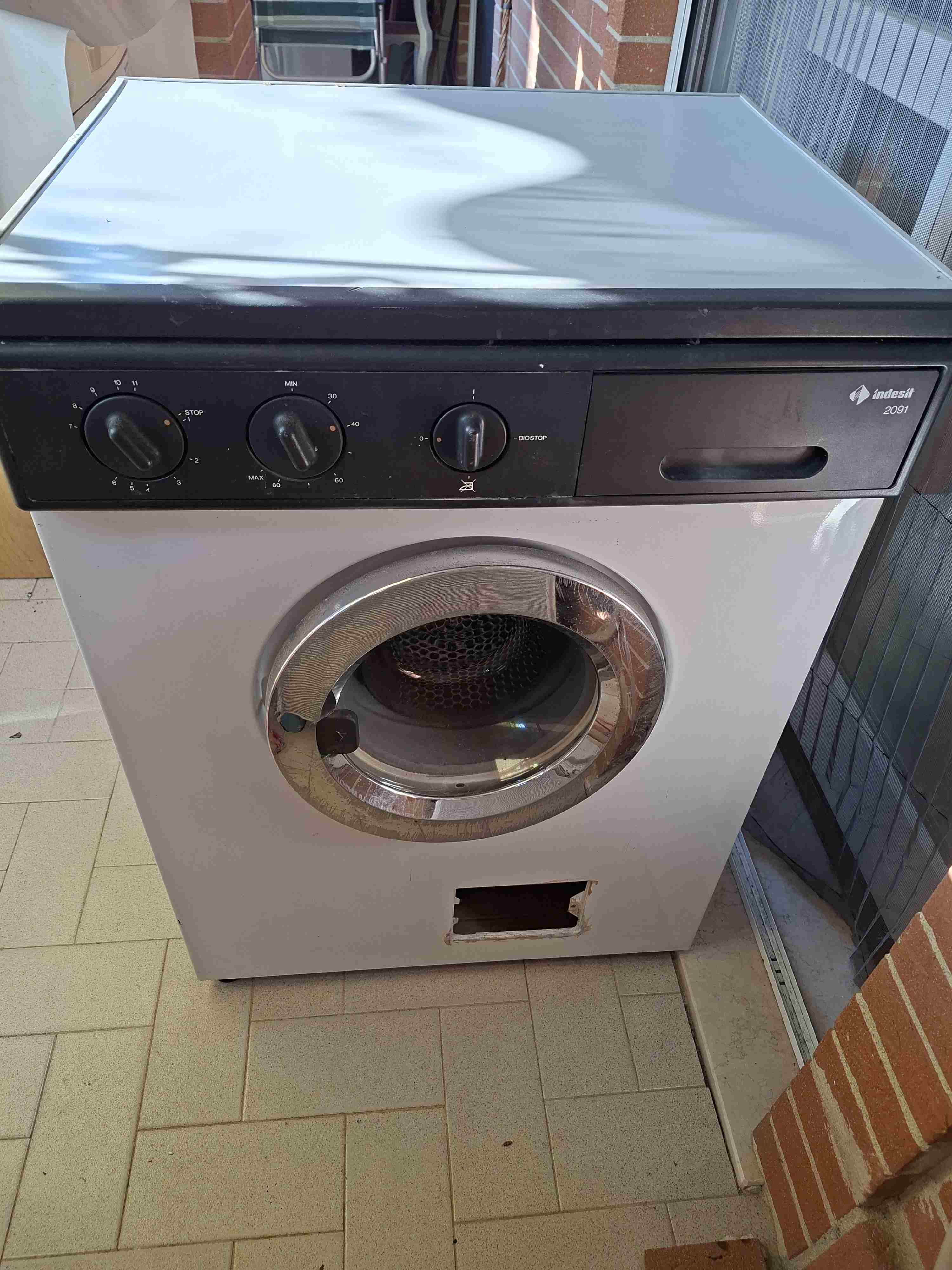

Motogeneratore di emergenza
orsini_fabio ha risposto a orsini_fabio alla discussione in Altri argomenti elettrici
Il generatore è questo: KnappWulf, KW8300–1 generatore di alimentazione di emergenza, 1 fase, 230 V : Amazon.it: Giardino e giardinaggio La messa a terra c'è, ovviamente devo portare il cavo al primo snodo di masse, i pali li ho lontani da dove penso di installarlo. In questo esce con presa industriale e shuko, dovrebbe ( ? ) avere già installata anche la terra In entrambi gli impianti ho magnetotermico da 32 A, come detto prima intendo entrare prima di differenziale e magnetotermico per garantire le sicurezze -
Lavastoviglie Beko DFN05311W quando deve scaricare fa rumore e non scarica acqua
Tuborg ha risposto a Tuborg alla discussione in Lavastoviglie
un gracchiare. lo scarico si innesta nel tubo del sifone del lavabo della cucina. ho guardato nel filtro metallico alla base della lavastoviglie e a parte l'acqua non c'è nulla -
Problema Rete Ethernet/IP - CPU Omron
Marco Fornaciari ha risposto a Andrea Vetro alla discussione in PLC Omron
Per il punto 2, come ho scritto non è colpa del virtualizzatore, ma della macchina base e dei driver installati. Dal 2009 in avanti alcuni PC HP e Sony sia fissi che portatili (tra cui il mio) hanno i driver audio con gli stessi nomi de driver Schneider (nel mio caso) per la porta USB, quindi nel mio PC con XP non funziona l'audio dato che non funziona anche altro. Il problema si è ripresentato 2/3 anni fa su alcuni portatili, ma non ricodo quali. Poi ho dovuto rifare lo HD quindi ho perso la licenza PL7Pro, ma allora non mi serviva più, alcuni impianti passati a Unity e altyri lasciati perdere. Io come progettista di impianti unici con tecnologie propritarie e poi sviluppatore del relativo SW sono dovuto diventare anche sistemista, ma quella della LAN dopo 20 anni non sono ancora riuscito a metterla in testa, manco ora che ci sonlo le norme, e sorvolando sui problemi intervenuti: sai fare così costa, si ma costa sempre tanto meno che 4/6 ore di mancata produzione. -
Ricambi lavatrice Indesit 2091
Antonio S ha risposto a Antonio S alla discussione in Lavatrici - Asciugabiancheria
Questa è la lavatrice. La guarnizione al momento è ancora montata perché sto aspettando un momento buono per mettermi all'opera. Appena la tolgo faccio foto anche a quella. Grazie per ora -
Problema Rete Ethernet/IP - CPU Omron
max.riservo ha risposto a Andrea Vetro alla discussione in PLC Omron
Probabilmente no, mi è sembrato di capire che fossi contro le VM ma sembra che tu sia contro Omron ... non conoscendo l'ambiente mi astengo da ulteriori commenti. Ogni scelta comporta dei pro e dei contro. Scegliere di non usare nativamente Win ti libera dai problemi degli aggiornamenti che spesso scassano le cose più inaspettate, ma il prezzo da pagare (il famoso contro) è il tempo da dedicare per diventare anche 'sistemista' e onestamente potrebbe non valerne la pena per la maggior parte delle persone. Detto questo, il tuo punto 1 è solo questione di HW (ovvero di RAM fisica). Il punto 2 è solo questione di configurazioni del virtualizzatore (e ti posso garantire che porte seriale fisiche/emulate, porte USB e porte ethernet non sono un problema sia con VMWare + Linux che con QEMU/KVM + Linux - confesso che non ho esperienze con Win Nativo + virtulizzatori). Il punto 3 è in mano al committente : a casa sua decide lui (se ne è in grado) come strutturare la sua infrastruttura di rete. Mantenere una rigida separazione tra rete IT e rete OT e unire le reti IT/OT possibilmente in un solo punto ben definito e gestito è uno dei punti cardine della sicurezza informatica. Il punto 4 dipende solo ed esclusivamente da Windows (e/o da eventuali blocchi sw che pretendono versioni specifiche di Win) : ci fai poco, anzi nulla. -
Io ho usato i modelli con la scheda di memoria e appunto dal 3721 c'è la scheda di memoria. Se la licenza la danno ancora, meglio, e sono pure meravigliato.
Non ho indagato a fondo, usa(vo) i TSX3721 ... Per la licenza non è proprio così ... fidati. Poi il prodotto è fuori assistenza e quindi o lo conosci o lasci perdere o ti rivolgi a chi lo conosce/usa ancora. Si può installare su VM, a patto che il S.O. sia Win XP. Poi bisogna avere la licenza e qui si ricade nel punto precedente ...
Verifica di Schema di collegamento Quadro ATS Generatore Utenza Civile
Marco Fornaciari ha risposto a Antonio CR alla discussione in Altro su impianti elettrici civili
Non conosco la centralina, però lo schema per l'inserzione dei contattori di commutazione è incompleto. 1- serve anche l'interblocco meccanico per maggior sicurezza 2- la presenza tensione deve avvenitere tramite temporizzatori che riscontrano la presenza per alcuni secondi prima di commutare, servono temporizzatori ritardati alla eccitazione 3- la commutazione deve avvenire con alcuni di secondi tra un contattore e l'altro, specialmente passando da generatore a rete, servono temporizzatori ritardati alla diseccitazione 4- mancano le protezioni a monte dei contattori. Ma se leggo lo schema di inserzione della centralina dovrebbe fare tutto lei dato che deve essere alimentata da batterie tampone, però quella centralina è per sistemi tifasi, non è detto funzioni sul quel sistema di distribuzione, devi studiarti a fondo il manuale. Ma onestamente, siccome deduco che non sei pratico della materia, al posto di avere un corso da un tecnico, fa fare tutta l'installazione a un tecnico: se sbagli fai sicuramente danni al tuo impianto e alle apparecchiature alimentate. - Oggi
Lavastoviglie Beko DFN05311W quando deve scaricare fa rumore e non scarica acqua
reka ha risposto a Tuborg alla discussione in Lavastoviglie
che rumore? comunque per prima cosa controlla il filtro che non ci siano oggetti che ostruiscono. lo scarico è a muro o libero? -
io ho sviluppato poco tempo fa un'applicazione esattamente uguale alla tua. ho il syncprofilereference a 2. L'unica differenza è che per sfasare lo slave sul master(in questo caso un encoder) ho fatto un asse virtuale agganciato un gear sfasato. Sinceramente non ho capito il valore master start distance a 360 Su master sync position metti la posizione attuale del master e lo slave lo posizioni con un absolute al valore calcolato dalla funzione getcamfollowingvalue Poi se devi sfasare lo slave non ho capito perchè hai messo l'offset sul master???
TSX Micro TSX3710 ha solo memoria interna, quindi Lmascher ne ha un altro perfettamente uguale anche nel programma caricato. L'unica possibilità semplice è che sia guasto un modulo di I/O, quelli in rete magari si trovano. Per il SW PL7Pro il discorso è quello, e dal 2024 è cessato il servizio assistenza, quindi anche avere il PL7Pro serve a ben poco, la licenza non la danno (li conosco troppo bene). Poi essendo anni che non lo uso, non ricordo se era possibile installare la licenza su macchina virtuale, a memoria l'ID per averla prendeva in esame 3 dati della macchina fisica sul quale era installato, uno di sicuro era lo HD fisico.
Lavastoviglie Beko DFN05311W quando deve scaricare fa rumore e non scarica acqua
Tuborg ha inserito una discussione in Lavastoviglie
Qualcuno può aiutarmi a capire dove e cosa guardare? -
Motogeneratore di emergenza
Marco Fornaciari ha risposto a orsini_fabio alla discussione in Altri argomenti elettrici
Lovato sempre meglio dei cinesi a 20 € IVA inclusa. Che poi su quel sito lo paghi caro. Sì, consideanto la divisione dei carichi e il fattore contemporaneità, e il fatto che i due impianti alimentati hanno protezioni per 4,5 kW, un MT da 25 A (max 32 A) a monte di ogni commutatore serve. Ma una cosa bisogna verificare con attenzione: che il generatore abbia un polo a terra in modo da ricreare un neuro e rendere funzionanti gli interruttori differenziali dell'impianto alimentato; se così non fosse la cosa si complica e potrebbe essere necessario: a- collegare un polo del generatore al collettore generale di terra dell'impianto esistente, ma bisogna sapere esattamnte quale polo**, in questo caso occorre lo schema interno del generatore, ovvero verificare se nel manuale c'è scritto b- installare un trasformatore d'isolamento per ricreare il neutro lasciando isolato il generatore L'impianto utilizzatore deve continuare ad usare le sue protezioni. ** Alcuni generatori monofasi, per semplificare la loro costruzione, di fatto escono con "due fasi" e a terra è messo il centro degli avvolgimenti, pertanto non si può mettere a terra un polo pena corto circuito secco. -
Lavatrice Asko mod. W4114C.W/3 - 11 kg
borgo77 ha risposto a celocperto alla discussione in Lavatrici - Asciugabiancheria
detta così non mi sembra affatto una buona idea -
Problema Rete Ethernet/IP - CPU Omron
Marco Fornaciari ha risposto a Andrea Vetro alla discussione in PLC Omron
Direi che non hai capito il significato "della badilata in faccia". Quando qualcuno che 35 anni di esperienza più di te, ti dimostra hardware e software alla mano, cioè cablato sugli impianti e sul banco per confronto, qual'è il reale problema del tuo sistema di sviluppo, non puoi rispondergli "devi usare CX-One su macchina virtuale". E se poi gli fai vedere l'archivio di tutti gli aggiornamenti installati dal 2016 in avanti. Le macchine virtuali danno problemi sono in quattro casi: 1- poca memoria RAM, balle nei mie casi e i miei PC sono tutte workstation con il massimo della ram possibile di quel modello 2- mancato aggancio delle porte USB, so dov'è il problema = disabilitare driver audio della macchina, nella maggio parte dei casi succede per la comunicazione con gli HMI, e qui si sa quali PC soffrono questo problema, che poi non è solo di Omron 3- mancato aggancio alle porte ethenet, ovvero della LAN di stabilimento, ma lì dipende da ci ha configurato la rete in base ad esisgenze amministrative e non vuole capire nulle delle LAN nell'automazione, e dei clienti che non vogliono spendere il giusto per separarle fisicamente e usare un server ponte 4- non si riesce ad installare alcuni SW aggiuntivi su alcuni Windows, mi è capiatao anche quello, ma poi dipende sempre dalla macchina base. Giusto per ho avuto sia macchine virtuali VMWare sia con licenza a pagamento sia senza, oggi la licenza è gratis. Nel caso di Omron ho tanti esempi di aggiornamenti stile Micrososft, esce oggi e fra 10 giorni esce la correzzione, cioè torna la vecchia versione. Così per dire, con Sysmac Studio ho insegnato io al tecnico di zona Omron di pari età come funziona la ethernet, dato che sui manuali non c'era scritto e la configurazione sulla CPU nel 2017 era metà da una parte, giusta, e l'altra dove non ha senso. Poi Sismac Studi l'ho mandato a quel paese per problemi HW. -
Alimentatore Duale +-12v 3A
andrew97 ha risposto a andrew97 alla discussione in Elettronica generica
scusa ma cosi con 4700 micro facendo i calcoli come nel messaggio precendente mi verrebbe un ripple cosi alto da farmi scendere la tensione sotto il valore limite di 13.5 vac per far lavorare il regolatore con il dropout di 1,5v o sbaglio qualcosa ? -
Forno REX cielo rovinato?
RobCorb ha risposto a RobCorb alla discussione in Forni - Microonde - Cucine
Grazie a tutti per i commenti! -
Lavatrice Asko mod. W4114C.W/3 - 11 kg
Ganimede77 ha risposto a celocperto alla discussione in Lavatrici - Asciugabiancheria
Ovvero? Che significa? Disattivato qualcosa da menu? -
Ciao a tutti, sto sviluppando un'applicazione in cui devo gestire un profilo di camma elettronica. Vi descrivo la mia configurazione e il problema che sto riscontrando. Configurazione attuale Assi: Sia il Master che lo Slave sono assi rotativi con modulo a 360° Rapporto: Il rapporto è 1:1 (un giro del master corrisponde a un giro dello Slave tramite il profilo di camma) Fasatura: Per esigenze meccaniche, il profilo dello Slave deve essere sfasato di 142° rispetto al master Il problema: Sincronizzazione al volo (senza ciclo di rincorsa) Attualmente utilizzo la modalità SyncProfileReference = 1. In questo modo l'applicazione funziona, ma il sistema impiega un intero giro di Master per completare la rincorsa ed entrare in sincronia. Il mio obiettivo è far partire il master con lo slave già agganciato in camma, evitando di perdere il primo ciclo di lavoro. Per eliminare questo ciclo di rincorsa, sto provando a passare a SyncProfileReference = 2, ma senza successo: Utilizzo la funzione MC_GetCamFollowingValue per calcolare la posizione teorica in cui deve trovarsi lo Slave in base alla posizione attuale del Master. Pre-posiziono lo slave in quella coordinata esatta. Attivo l'input Execute del blocco MC_CamIn. Fatto questo, quando il master si avvia, lo slave parte disallineato. Mi ritrovo con un errore di sfasamento (offset errato rispetto al master) oppure con il profilo di camma che risulta traslato sullo Slave. Qualcuno ha già affrontato questo problema con SyncProfileReference = 2 e sa indicarmi dove sto sbagliando? Vi allego l'immagine del profilo di camma, e del funzionamento (corretto) al netto del ciclo di sincronizzazione.
VRV Panasonic E03
giorgio17 ha risposto a Cristiano Casagrande alla discussione in Guasti/Problemi Climatizzazione
Le macchine interne sono tutte accese in freddo? -
ABB (Aurora Etc.) PVI 3.0 Errore E031
piantogreco ha risposto a piantogreco alla discussione in Fotovoltaico
"Non capisco perché prima 2 pz, poi 4?" Semplice, avevo fretta e la Conrad spediva entro un paio di giorni (fra l'altro qualcuno scriveva di essersela cavata rifacendo le sole saldature, poi, vista l'abbronzatura intorno al pin, ho deciso di allargare le piazzole). Poi, una volta smontata la scheda (cosa abbastanza fastidiosa) ho avuto un ripensamento e ne ho presi altri 4 per andare sul sicuro. Ovviamente i 4 di aliexpress mi son costati meno dei 2 della Conrad. Il montaggio è stato fatto con due Conrad e due AliExpress. RIPETO: NESSUN PROBLEMA per circa un mese, poi errore ripresentatosi. RIPETO ANCHE: fornitura ENEL MOLTO ballerina, con distacchi frequenti e riallacci a breve giro, anche in sequenza veloce. Comunque, non appena farà meno caldo (e avrò finito la manutenzione alla moto) rismonterò il tutto e proverò anche a cambiare i mosfet. P.S.: c'è qualche misura operabile intanto che il tutto è ancora montato per avere qualche lume? L'impianto funziona con due stringhe indipendenti da 4 e 5 pannelli (9 totali) in modalità selezionata, tramite apposito switch, come indipendente (NON parallelo). -
Stefano Dalmo ha iniziato a seguire Lavastoviglie IGNIS ADL101 non scarica a fine lavaggio
Lavastoviglie IGNIS ADL101 non scarica a fine lavaggio
Stefano Dalmo ha risposto a i4yfc alla discussione in Lavastoviglie
Quoto quanto detto È un classico -
max.riservo ha iniziato a seguire Problema Rete Ethernet/IP - CPU Omron
Problema Rete Ethernet/IP - CPU Omron
max.riservo ha risposto a Andrea Vetro alla discussione in PLC Omron
Accetto volentieri le badilate in faccia ( 😀 ) .... La mia ditta vive serenamente grazie alle più svariate VM dedicate ai più svariati SW anche quelli particolarmente datati (cioè quelli che si possono installare al massimo su Win XP). Per un caso veramente estremo ho dovuto anche virtualizzare Win98 per poter flashare il Bios di uno strumento molto antico ... Probabilmente esistono dei casi (sw) che con la virtualizzazione non si riesce a farli funzionare ma credo che si tratti di sw veramente antichi. Al momento mi è capitato di dover utilizzare il virtualizzatore commerciale (VMWare) solo per 1 sw SCH che con il virtualizzatore di Linux ha problemi di sincronismo nel download/upload con seriale emulata tramite USB, del programma ... Il fastidio è dover utilizzare un virtualizzatore 'scomodo' per chi utilizza nativamente Linux. PS - Sono vicino ai 60, un poco di malizia credo di avercela, la cattiva fede non vedo cosa centri ... e il mondo Omron mi è quasi sconosciuto. -
Frigorifero rex- ghiaccio parete
Stefano Dalmo ha risposto a DarioRFI alla discussione in Frigoriferi - Congelatori
Ecco , il dado è tratto 🤷♂️ -
Stefano Dalmo ha iniziato a seguire Forno REX cielo rovinato?
Forno REX cielo rovinato?
Stefano Dalmo ha risposto a RobCorb alla discussione in Forni - Microonde - Cucine
Il tubo è quello corrugato di acciaio con attacco da 1/2 pollice .
